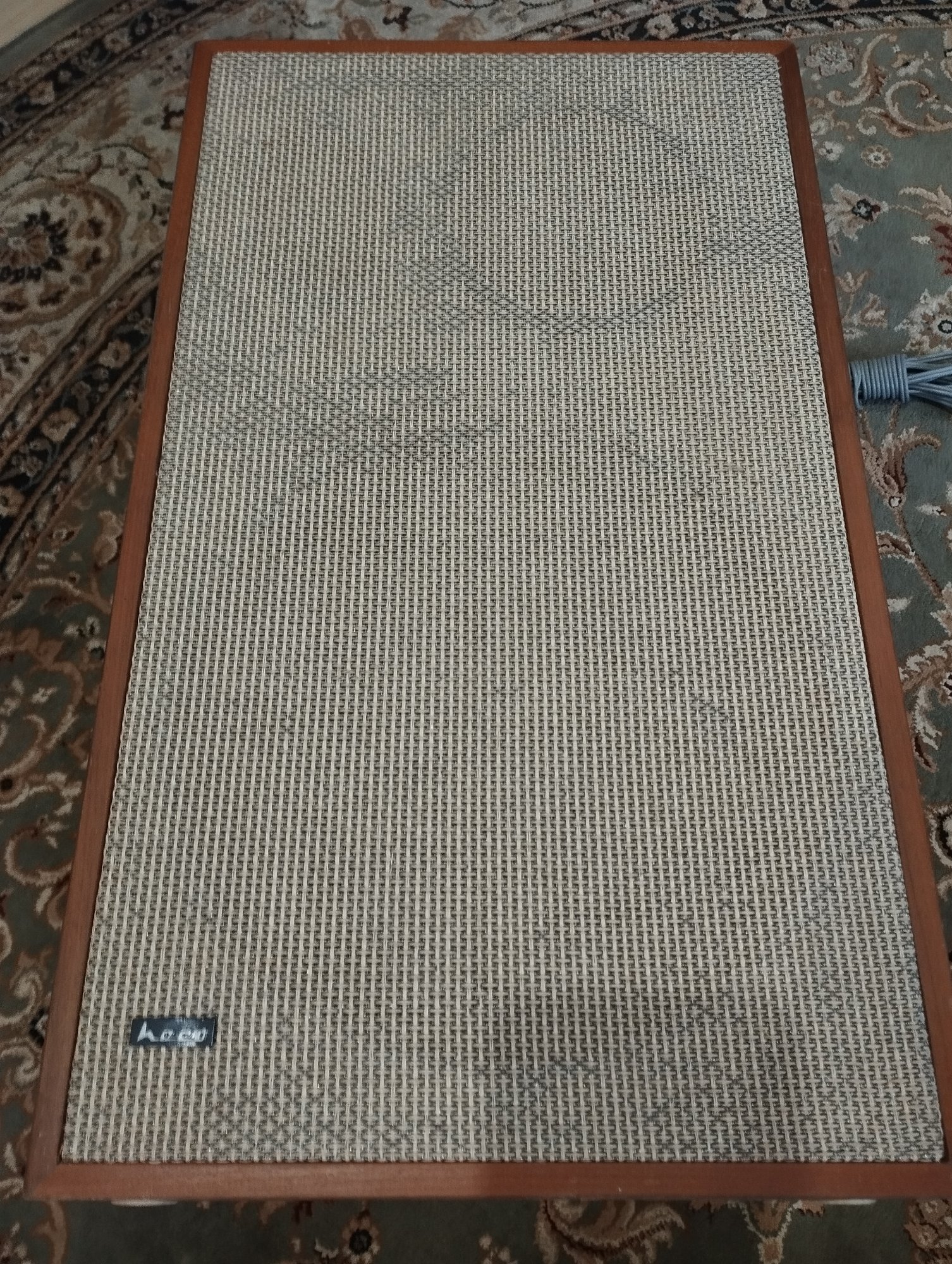

нашлась такая акустика. как ее привести к нормальному использованию?

Вообще ничего не видно. Не разворачивается.
2,536
732
она поломанная?

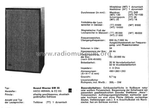

Она музейная 55+... http://www.hifimuseum.de/heco-hifi-boxen-1968-69.html
  • Year
  • 1968/1969
  • 3 Loudspeakers
  • Material
  • Wooden case
  • Model: Soundmaster SM35 - Heco, Hennel & Co. KG;
  • Book-shelf unit.
  • Dimensions (WHD)
  • 280 x 480 x 250 mm
  • 1 Dynamischer Tietonstrahler mit pneumatischer Membranaufhängung Ø 245 mm
  • 1 Dynamischer Mitteltonstrahler Ø 130 mm
  • 1 Dynamischer Hochtonstrahler 70 x 100 mm oval.
    Type: 3-way closed speaker system
    Woofer: cone 245 mm
    Diffuser material: celulose with the addition of sheep wool
    Suspension material: butyl rubber
    Midrange speaker: 130 mm cone
    Diffuser material: pulp with the addition of sheep wool
    Twitter: oval 70 x 100 mm
    Diffuser material: cellulose
    Sine / musical power: 35/50 W
    Frequency response: 40–20 000 Hz (DIN 45 500)
    Frequency section: 650/1900 Hz
    Impedance: 4

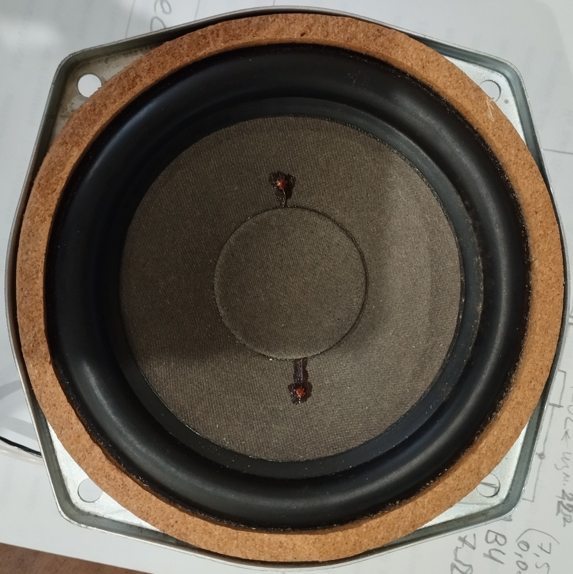

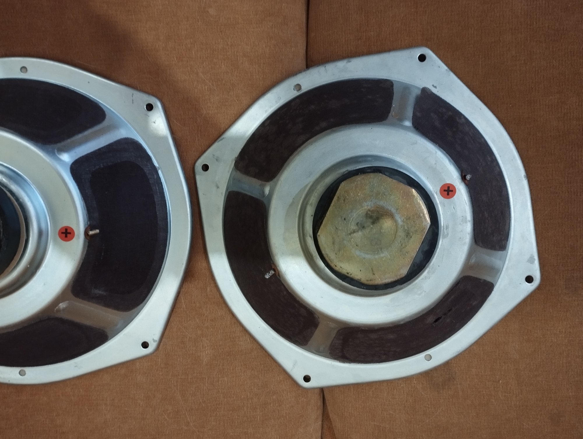

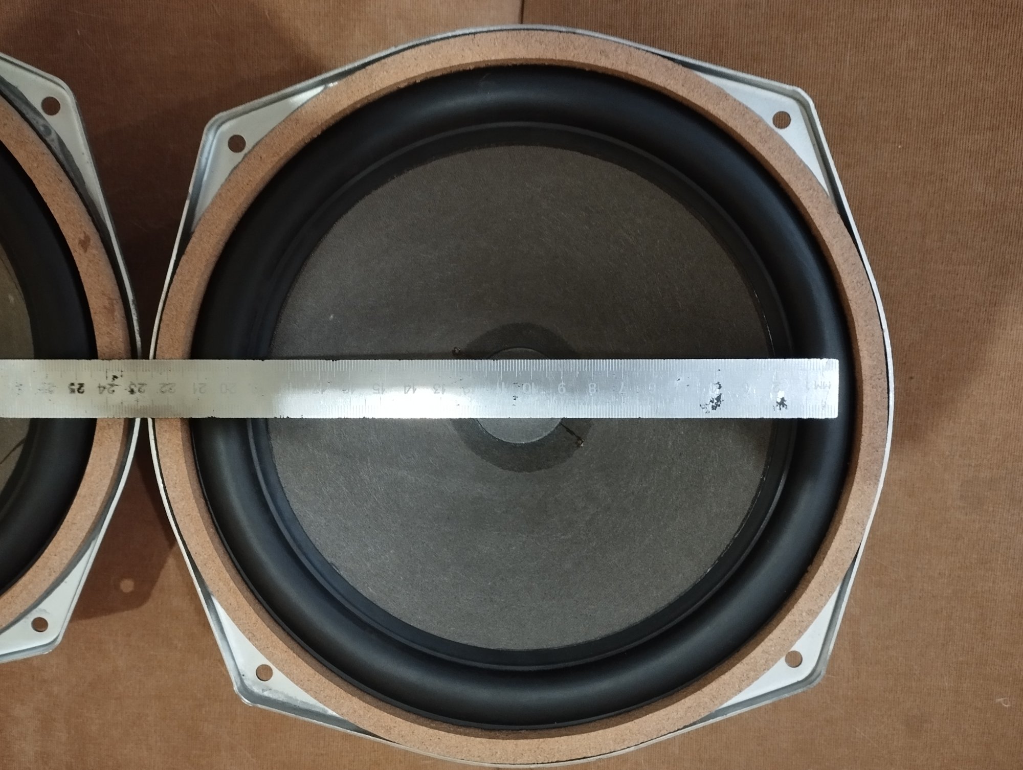

что мы имеем корпус из дсп 16мм, более-менее сохранность покрытия/шпонировки. внутри мат из минваты 80мм. радиоткань спереди совсем вытертая. надо убирать, но вклеена вместе с передней панелью и аж внутрь заходит, похоже можно срезать спереди и обжечь края.
внутри 3 динамика.
НЧ на алюминиевой штампованной корзине, резиновый подвес, мягкий, картон диффузор, по середине гофра ф205мм, магнит ф70мм. сопротивление 3 ом.
перед динамиками передняя панель 16мм, туннель, для вч похоже поменьше он во фрезерованом углублении

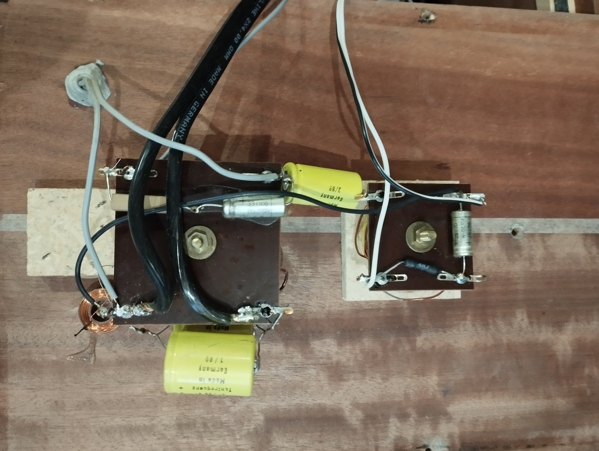

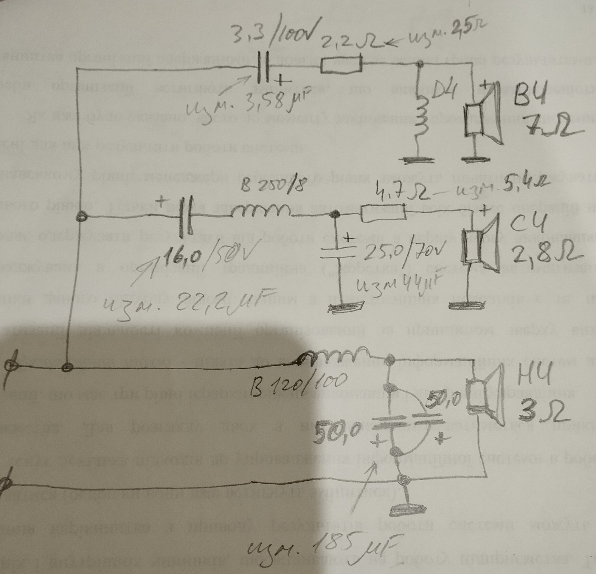

вот фильтр. может доработать что?

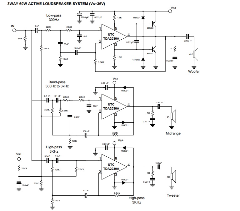

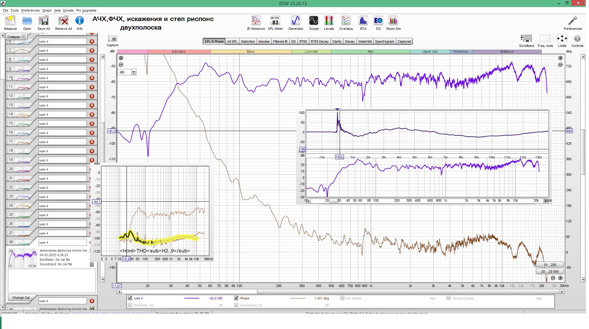

Для этого снимите изм. микрофоном основные параметры ( АЧХ, ФЧХ, искажения степ риспонс). Не исключаю, что примерно по этой схеме можно будет сделать неплохой девайс без этого страшного фильтра прошлого века, который искажает всё, что только можно исказить и снизить КПД устройства. Сделаете АС активной и потом скажете мне спасибо, что такого звука вы ещё не слышали. _poka
И потом крутить АЧХ под свой слух и КП примерно так (графики без эквализации).

держат, но сильно много емкости )))
Уж больно "мощная" емкость в фильтре НЧ запузырена, аж 185(?) мкФ, даже в S-90 (4 Ома) меньше микрофарад было. На индуктивности здесь экономили штоле? Эту батарею бы через резистор (Ома один–два) хотя-бы включить.
6,198
8,330
278
но акустика действительно 1969 года ))). поэтому разборка, дефектовка, промеры, выработка направления ремонта и улучшения.
Именно поэтому, чтобы услышать то, что хотели донести конструкторы, нужно вернуть элементы фильтра к исходному состоянию.
Подобрать конденсаторы и именно электролиты. По возможности не полярные.
На ВЧ можно вообще ничего не трогать и не менять. По итогам прослушивания после сборки, может быть, подобрать сопротивление близко к указанному.
На НЧ и СЧ можно полярные включенные встречно-последовательно с шунтированием их обычными плёночными К73-17 приближая к исходной ёмкости.
Ни провода, ни сопротивления менять не нужно.
Проверить пайки, собирать и слушать, слушать, слушать.... "Порубить топором" всегда успеете.

собираем бутерброды конденсаторов из электролитов и пленки и приводим фильтры к изначальному по номиналам состоянию.

Проверить емкости и заменить, если не соответствуют номиналам.

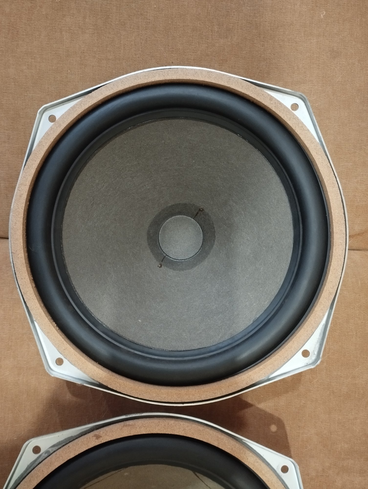

уточненный фильтр, СЧ динамик, ВЧ динамик - как увеличенный 2гд36 и в пластике.

на НЧ и СЧ динамиках кольцо сверху-спереди из ........ пробки. первый раз такое вижу, не резина не фетр, не картон, а пробка
