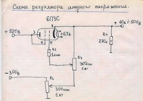

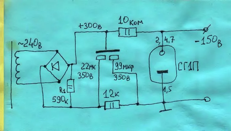

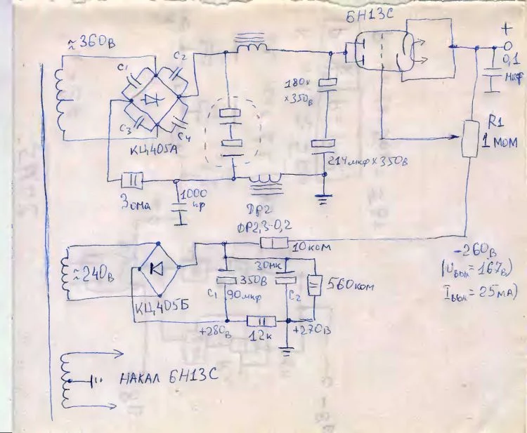

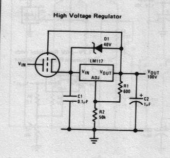

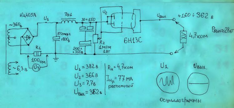

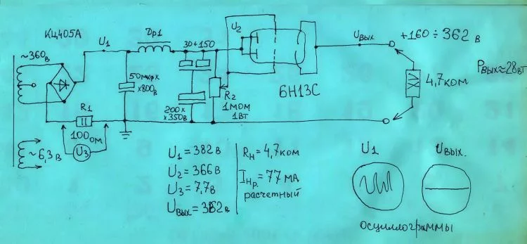

Граждане знатоки , подскажите схему или ссылку простого стабилизатора анодного напряжения на ОДНОЙ лампе 6н13с .
именно на одной лампе ! схем на двух лампах , где вторая маленькая лампа работает как усилитель сигнала от стабилитрона ( стабистора ) не подходят по конструктиву В ПРИНЦИПЕ . и не надо советовать миниатюрные лампы тоже .
критерий получить 170в на выходе
У Броскі текст потрібно читати і сприймати його сенс, а не на малюнки дивитись. smile_10
По факту, він пропонує стабілізатор зовсім не на електронній лампі, тим більше, не на одній.
У нього є конструкція так званий Janus Shunt Regulator, але то схема на двох лампах ;)
Нихрена не понял. Хочешь выпендриться пиши уж сразу по английски понятней будет. Прекрасно владеешь русским но вот надо обязательно покривляться
Одну схему прикидываем к другой, вместо п3с ставим 13с ...
Ну правда стабилитрон газовый ,но накаливать не надо.
Как идея, по мне подходит к названию темы.
