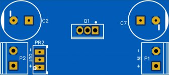

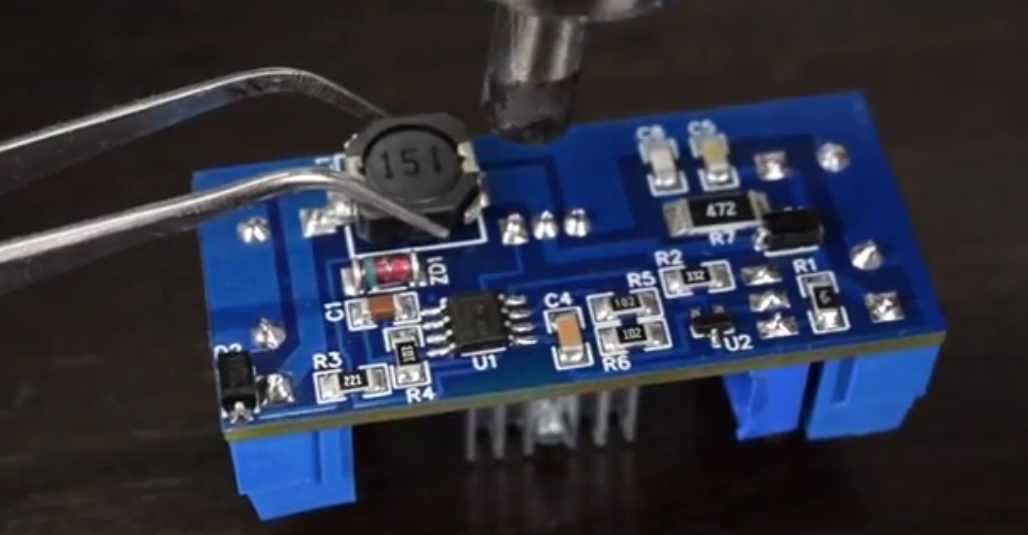

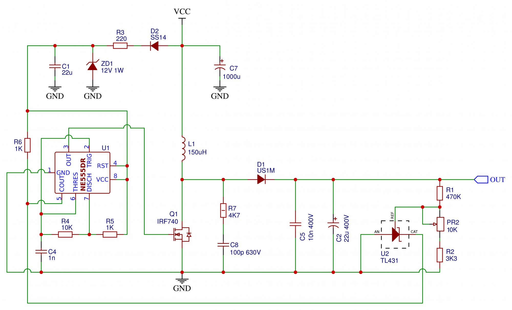

Есть одна идейка ,как обойтись без силовика анодного.У меня так питается от юсби микрофон, 200 вольт держит на мембране.Штука называется прямоходовый инвертор.Или обратноходовый,если ток невелик по вторичке.Делается на грошовом таймере NE555, ,катушке с ферритом и ключевом транзисторе полевике .Ключуется на ультразвуке, помеху не слышно.Надо будет подумать насчет катушки ,чтобы у вас были подобные,нужен горшок с катушкой внутри.
Держите...
стабилизированный источник анодного напряжения с мощностью в нагрузке до 10 Вт при Uпит=24В(в зависимости от применяемой катушки - тип CD127R 10Вт), при меньшем напряжение питания и другой индуктивности мощность в нагрузке меньше .

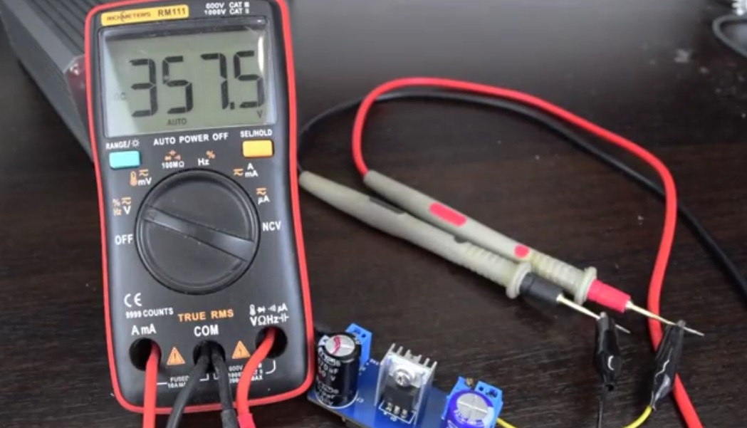

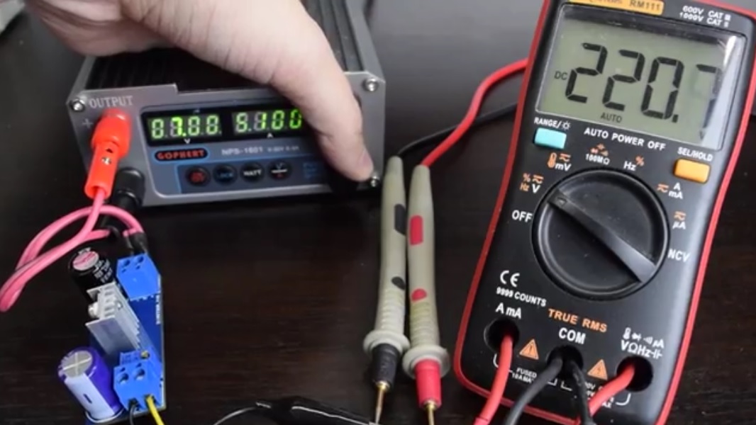

Выходное напряжение можно выставлять от 90 до 350 В .
схема

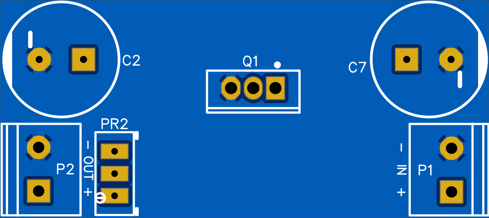

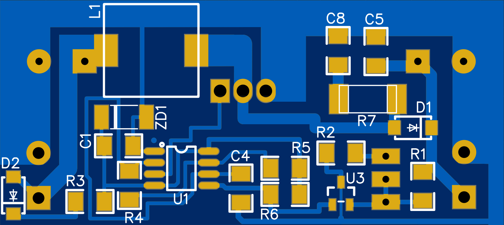

готовые платы
печать ...LUT _zerkalo.pdf (смотреть ниже внизу )

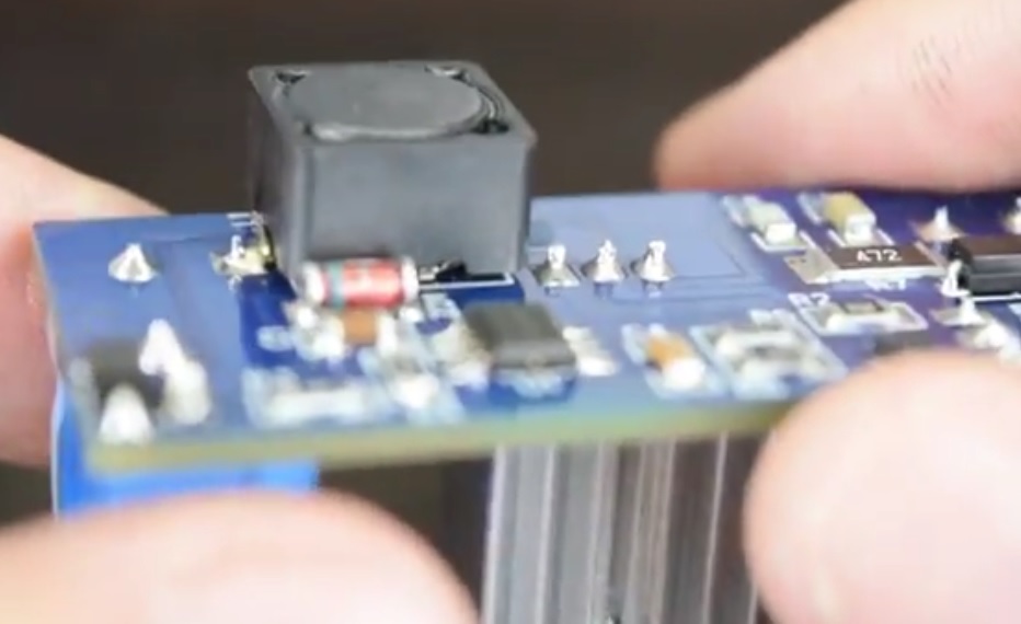

катушки экранированные
первый вариант .. до 1 Вт
второй вариант индуктивность типа CD127R для увеличения мощности в нагрузке.

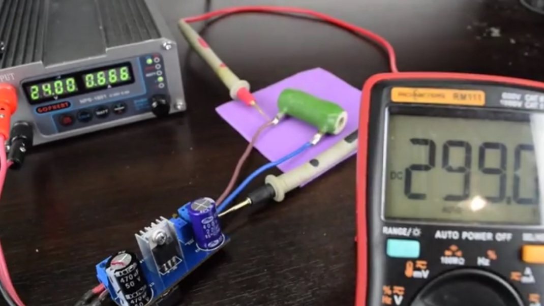

При питании 24Вольт и выходном напряжение 300В на резисторе 8.2 КОм выделяется мощность 10.8 Вт.

Блеск во всей красе.Добавить можно резючок с емкостишкой в затвор полевика, передергивать его пошустрее.И для настройки и контроля тока в катушке врезать омчик в исток, можно меньше.Где искать стандартные катухи пока не знаю, у нас рынок раскидан по городу, нужные люди не все в одном месте.А поиспособить можно что угодно, идея шикарная.На этом принципе есть и микросхемка что-то там мс36063 что ли.

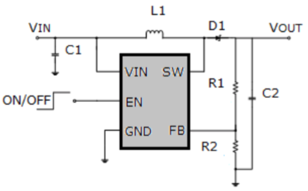

MC34063 (100кГц частота преобразования).
Таких StepUP-мелкосхем целая куча на рынке.
MT3608. Весьма распространена в кетацких StepUP преобразователях. Всякие защиты, частота преобразования 1,2МГц, питалово 2-24В, с SW-пина можно и ампер утянуть на ключевой транзистор;). Вот её вместо 555-й
Чуток поколдовать, и выходное можно медленно поднимать.
