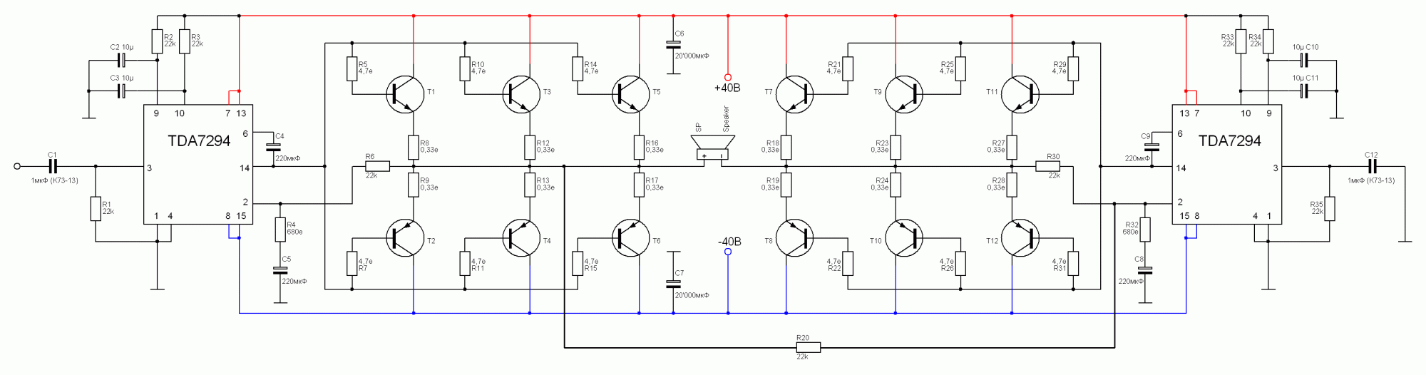

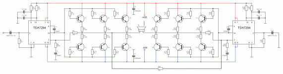

На мой (сугубо теоретический) взгляд, пары 7294 в мосте будет недостаточно по току, хотя мы не знаем, какую нагрузку вы предполагаете.
Питание +-45в (от Степи) великовато для 7294(

можно ли использовать трансформатор от степь выходной
В оригинале усилитель включается на обмотку 3-4 (20 в), но раз у вас мост, можно попробовать включить на 30в. Но у вас не будет трансформаторной развязки усилителя с линией. Это плохо.
    59.9 KB · Просмотры: 22
Добрый день. Подскажите пожалуйста я новичок в свере радио электроники и много не знаю. Переделываю усилитель степь 103. От него остался только корпус 2 трансформатора и конденсаторы. Сделал плату на TDA 7294 мостом.
