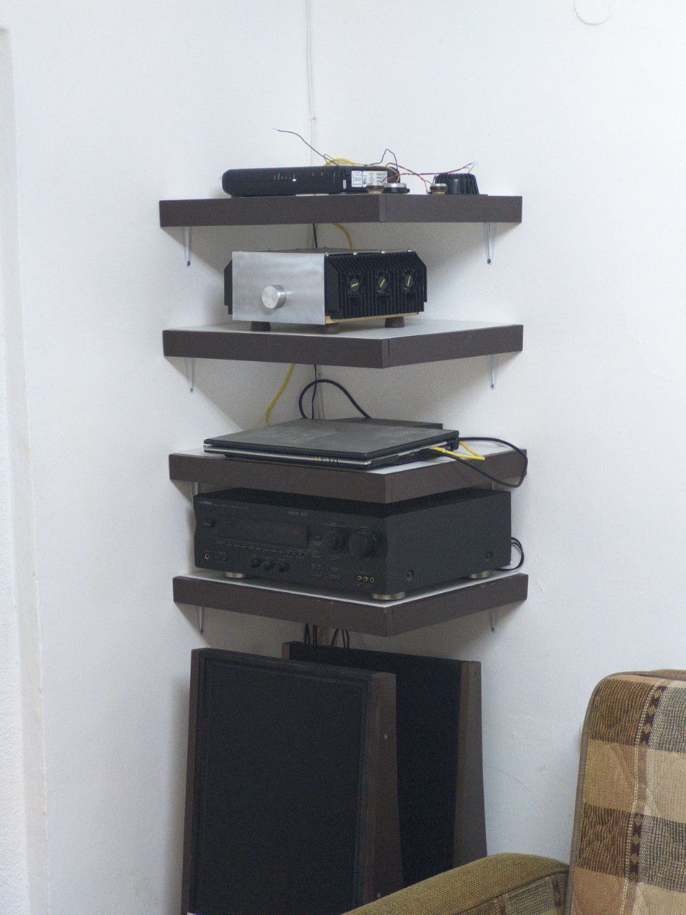

Я как то делал финт ушами с с30 - вместо полок, подвесил на кронштейн полочный. Тобишь не поставил а именно повесил - прикрутил к верхней поверхности. Получилось весьма...
Надо будет обдумать :unsure: smile_6

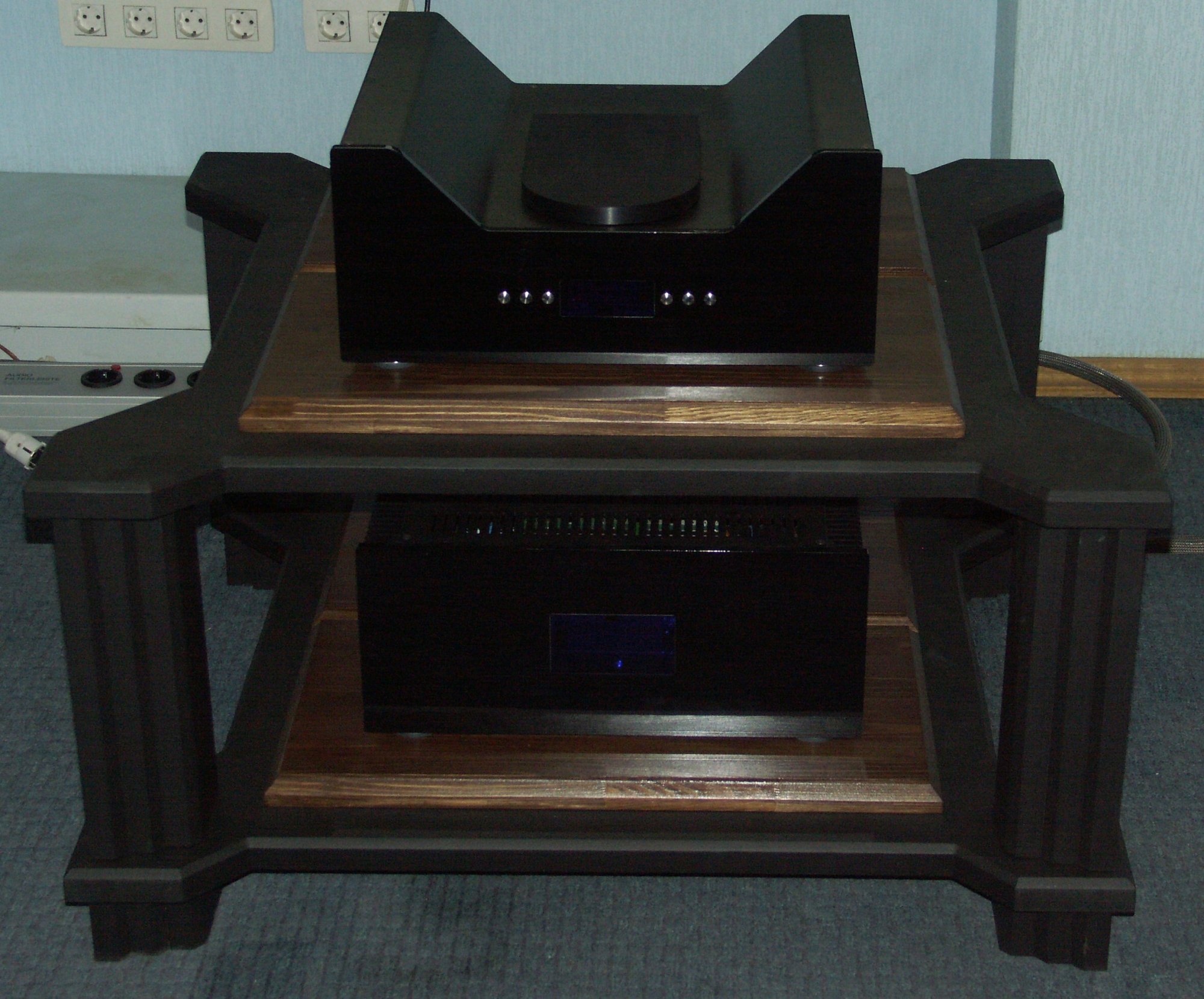

Делал специально под этот дуэт "Progressive Audio" лет 10 назад.

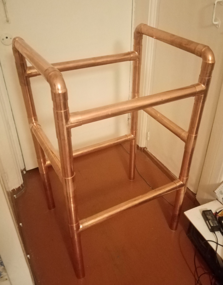

Лютый хиенд, медь, увидал трубы и тройники в магазине, не смог пройти мимо. Труборез, 8м трубы 1'5/8, 12 тройников, 4 уголка и час времени. Думаю из чего полки сделать, склоняюсь к граниту.

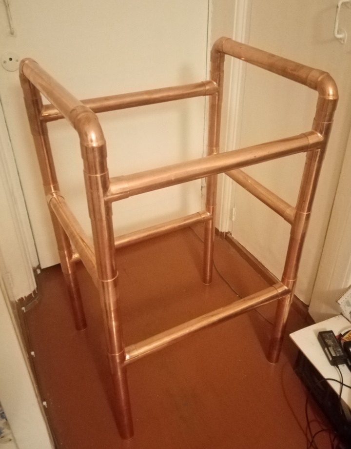

не паяли насухо собрали?

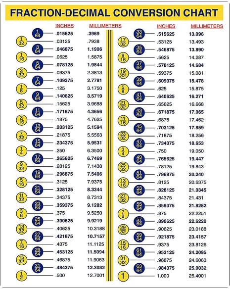

что за размерность трубы 1'5/8 ?
на полки дубовые ступени лестничные
Пока насухо, не хочется паять, наверное склею и песку вовнутрь насыплю, звенит слегка.
Размер дюйм и 5/8, то есть примерно 41,2 мм, бывает еще труба на 42 мм, но совсем не подходит и тройники не такие красивые.
лучше не клеить а на заклёпки, потом разобрать возможно
трубки можно залить раствором, получится очень прочно и звенеть не будет
А по мне лучше типа 7000 клей, разобрать - прогрел феном, и готово.
Как и сантех. пластичный герметик, типа Fx-100. ОК!
и чтоб на колёсиках было
+likeА маторчик хде?
для быстрого исчезания с семейно-жёнкиного горизонта и переезда в гараж ;)
+like
предварительно вымытого, высушенного и отожжённого/прокаленного (газ. горелка, фен). После насыпки в полости, чуток увлажнить глицерином (синт. маш. маслом, не подсолнечным ;))

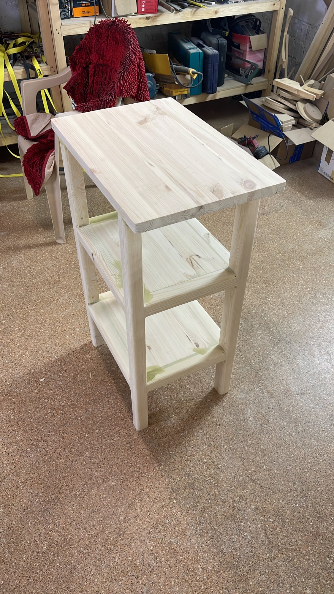

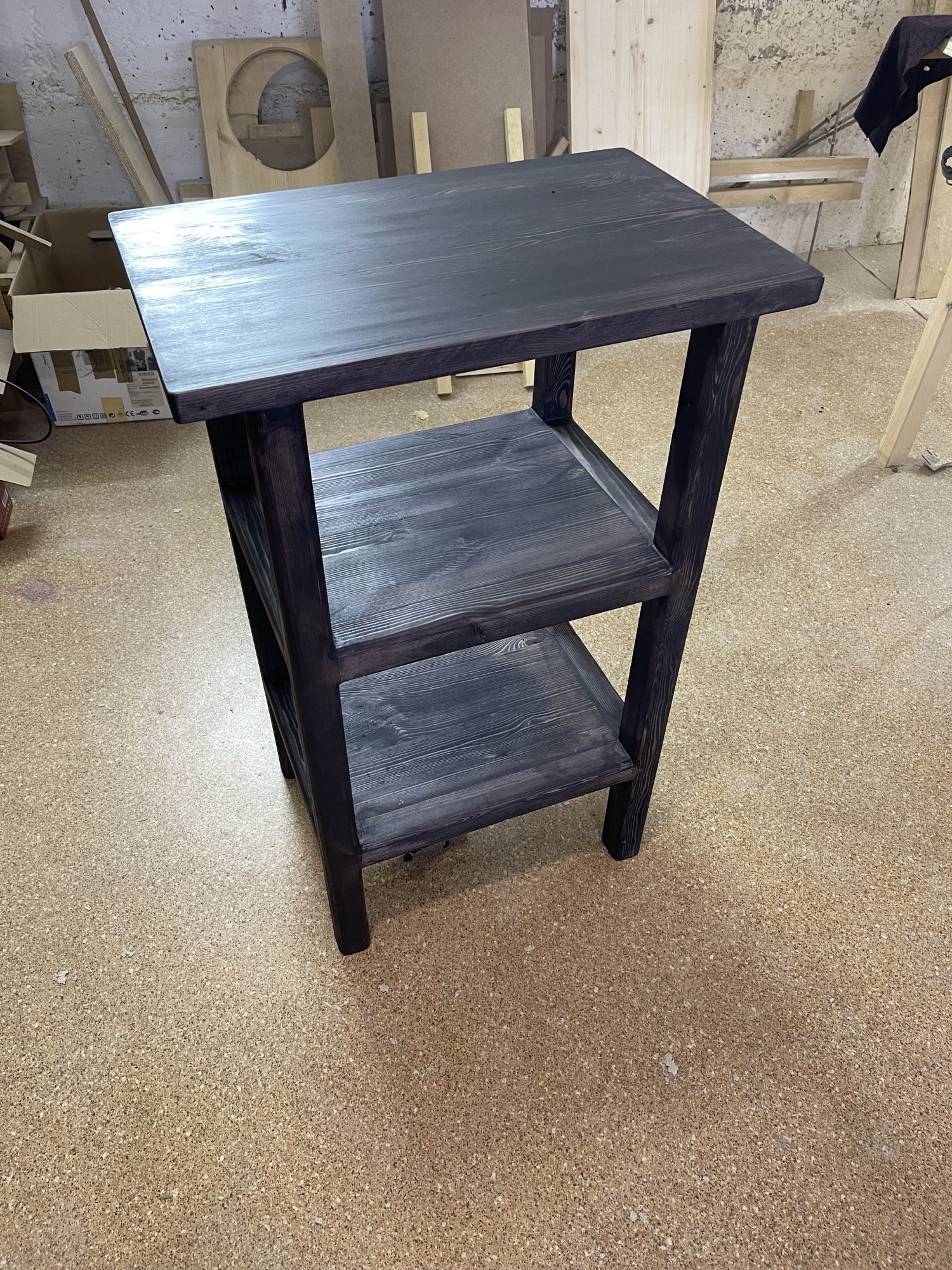

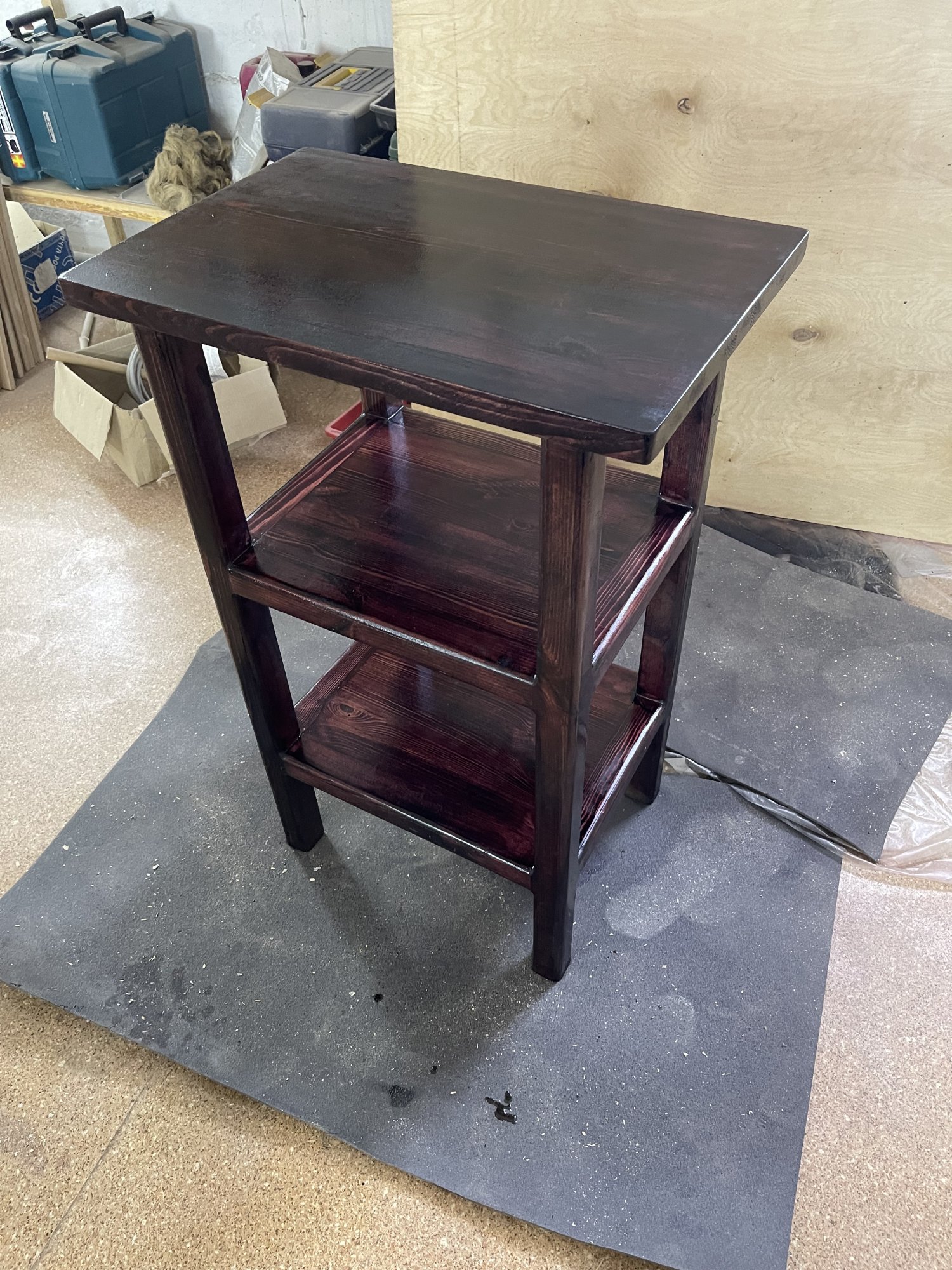

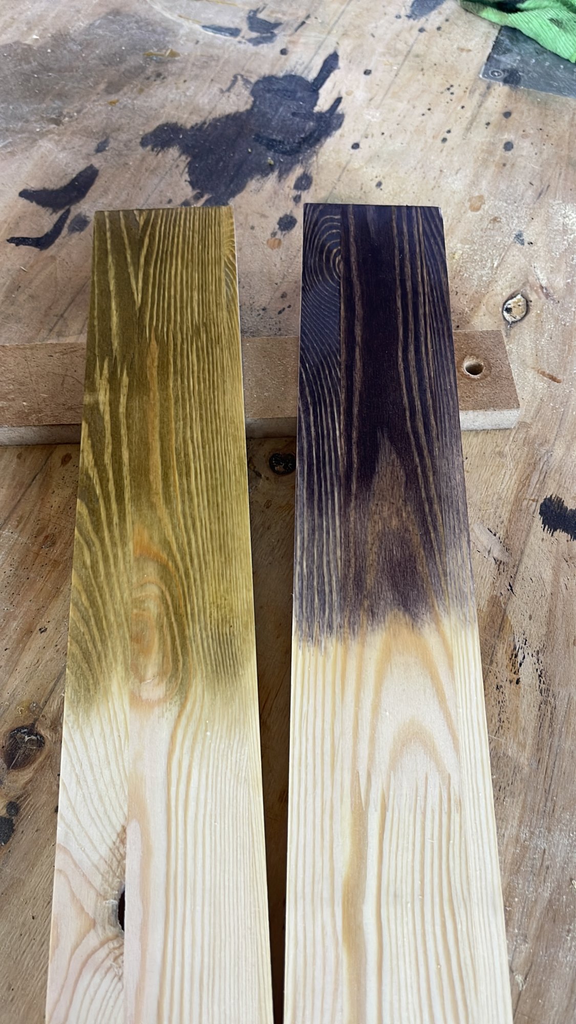

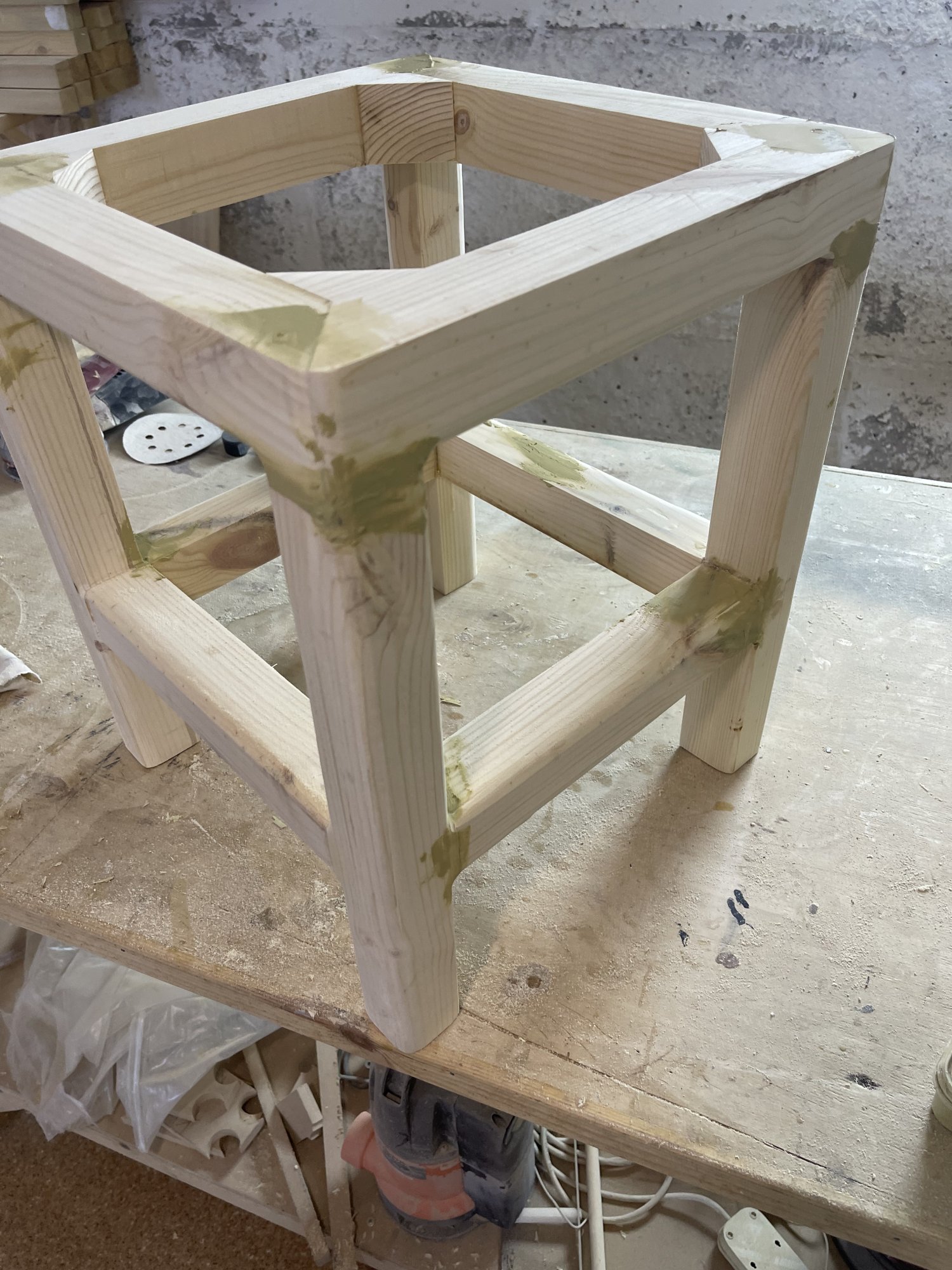

Для винилового проигрывателя и ламповика с худом сделал этажерку…
AC475B85-26F0-40CA-8E3A-D13F179D8FAE.jpegDD64754E-99CE-40AE-84D5-F2DC200C9491.jpeg699AF903-7C86-4296-BC9C-AE2AC3929988.jpeg0938301D-D986-434A-8292-6CEC12725B4A.jpeg
Долго думал какую морилку выбрать…
Венге в итоге..
Второй раз вскрыл лаком полуматовым..
Завтра подниму в пенаты..
пасиб, просто не думал шо у них медяные трубы и фитинги таких диаметров распространены, а так с дюймами знаком
и чтобы окончательно запутать, размер труб тоже ребус :)
ребуса нет, размерность по условному внутреннему проходу в дюймах
там не всё просто и плоско.
Труба одного и того же номинального диаметра из стали и меди будет иметь разные геометрически размеры сечения.
да щаз... нормируется по пропускной способности в галонах за минуту :)
размерность трубы и фитингов по внутреннему диаметру, остальные размеры от материала
это из другой оперы, попробуйте по пропускной чё нить купить в лавке
