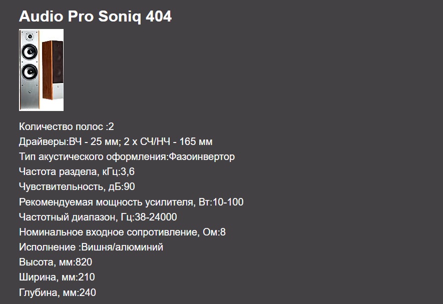

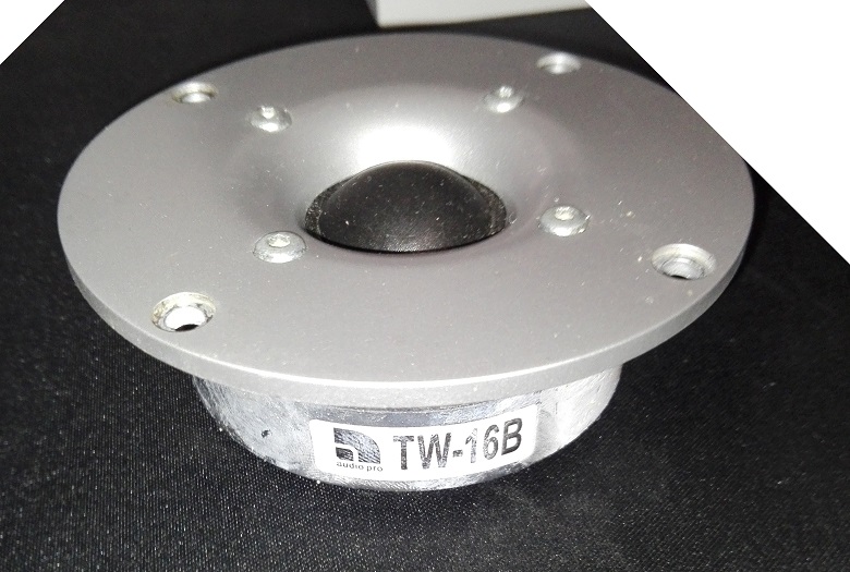

Собственно тема. Были по случаю приобретена пара этих поделий. Сижу и думаю - нафига я их купил... По правде скажу - не расчитывал что подводный камень будет не в том что они окажутся хуже моих ожиданий, а в том что я их захочу довести до ума. Так они мне понравились!©
Информации по ним особо нет, впрочем как и присуще подобным нишевым изделиям о которых сейчас все что известно это пара картинок и "Как они мне понравились!©" от покупателей в прошлом.

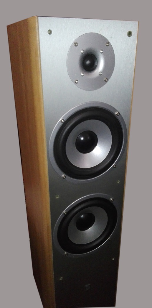

Перейдем к виновнику торжества - акустические системы класса "для кино", семейства столбиковых.
Мои конечно не в таком шикарном виде, но корпус не разваливается пока, спасибо и на этом.
Как уже можете видеть первый камень на который мне стоило обратить внимание перед покупкой - наличие в комплекте "коробки с дыркой" - сабвуфера. Я свято верил что может пронесет и что мне попадутся экземпляры "с бассом", но увы и ах - басс у них съели.
Немного "реальных" фото и характеристики с интернетов:
Видали и хуже одним словом.

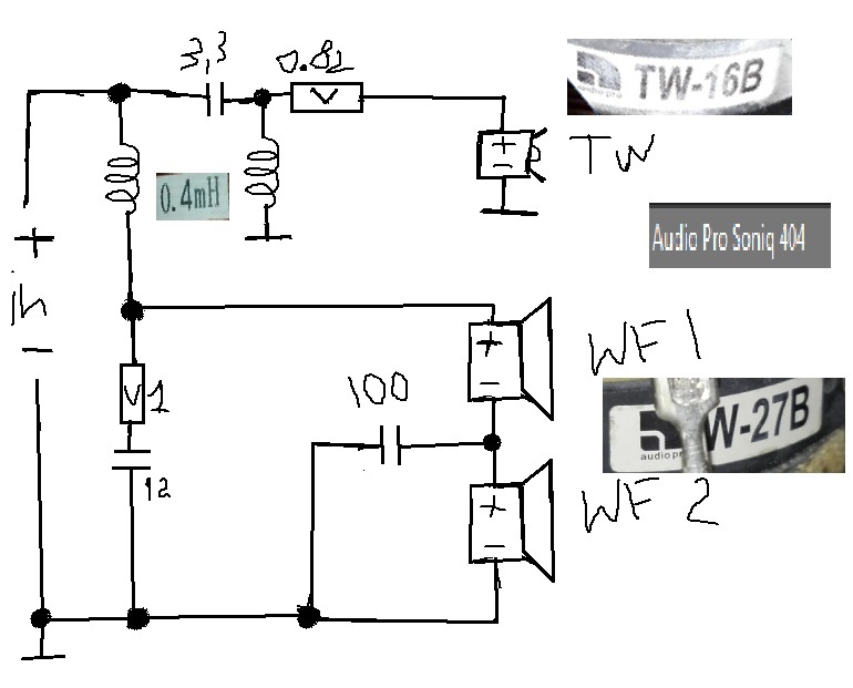

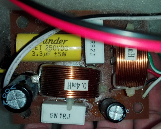

Но долой вступления, перейдем сразу к больным местам:
з.ы. кондеры неполярные, катушки без сердечника и одинаковые.
Как звук спросите вы - не все так радужно отвечу я. Низов, как я уже сказал ранее, нет, будто слушаешь сателиты от компьютерных колонок т.е. бросается в уши явный срез нч. Нижний вуфер дергается только от батарейки или когда даешь низкочастотного синуса, в музыке он практически молчит. Фазоинвентор также молчит (он что-то там 4х4 см).
СЧ-ВЧ одновременно и хорошие и плохие. Одни ноты он играет хорошо, другие играет плохо. Но что точно - играет он не по плечам "басовикам" - с завышеной отдачей и вероятно что не в своем диапазоне снизу. Есть избыток ясности и пресенса при прослушивании, да так что четкость речи в комнате где они слушались не теряется даже если развернуть ас на 180; диаграмма направлености почему-то кажется широченной и "цокание" тарелочек слышно чуть ли не под прямым углом.

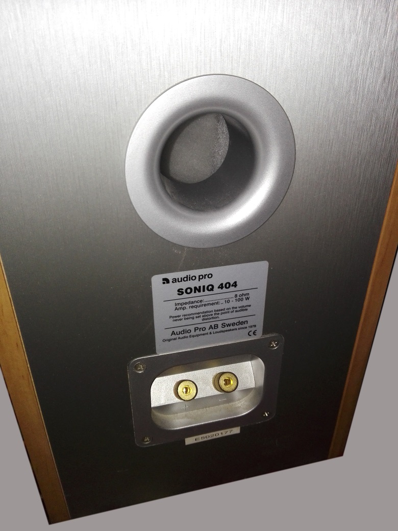

Магнит вч судя по размеру как у советских пищалок, что радует, а вот у басовиков напротив - уровень какого-нибудь 4гд-35.
Корпуса на вскидку из 13мм, структура передней панели видна. Внутри на удивление много синтепона; не мешки конечно, но всяко больше чем у свенов.

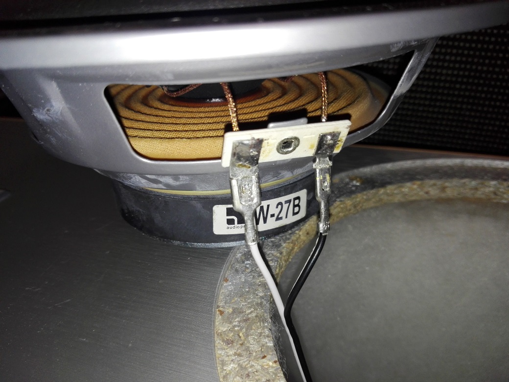

Как вы могли обратить внимае - я не указал сопротивление самих головок.
А все потому что нету инструмента. ВООБЩЕ никакого, и даже мультиметр, что был, предательски выпустил джина из кроны и перестал реагировать на включение после ее замены.
А по сему риторический вопрос - стоит ли вот эти два чуда возможных грядущих затрат с покупками микрофона, з. карты, мороки с фильтрами, скорее всего и мороки с корпусами т.к. есть чувство что басовикам такой объем корпуса ни к чему будет. В добавок еще загорелось шило приделать к ним усилитель с донорского ресивера, тобишь сделать активные ас в одном флаконе.
Понимаю что это гадание на кофейной гуще без графиков ачх и тс динамиков, но все же...
Добавлю что достались они мне по такой цене что и продавать особой прибыли не принесет, но и их самих по себе слушать я не могу.

У вас есть 2 путя - простой и правильный.
Простой - заткнуть дыру фазоинвертора и набить звукопоглотителем отсек НЧ. Такие колонки часто имеют высокодобротный НЧ, не предназначенный для фазоинвертора. И добавить делитель из пары резисторов, чтоб приглушить серединку.
Правильный - освоить ARTA/LIMP, измерить ТС параметры динамиков, микрофоном снять АЧХ и думать над фильтрами. Или понять что исправлять там нечего =)
Это калонки (фронты) из дешёвой кинотеатральной серии уважаемой шведской фирмы (или их клоны).
Играют, как умеют - на столько, сколько они стоят (не стреляйте в пианиста...))).
Замена проводов, конденсаторов и катушек ничего не даст. Сведений о динамиках в интернете нет, поэтому кому-то придется их измерить.На седьмом фото немного видно верхний фланец в профиль-3 мм? (мидбас).
Предложений о продажах много по 30-50 еврейских рублей.
Можно попробовать включить головки параллельно (с соблюдением полярности-проверить батарейкой))).
Если усилитель потянет...
Исходный фильтр на 2,5 полосы, поэтому придется сделать новый.

Не совсем понятно, а, точнее совсем непонятно, для чего это изделие нужно сегодня. Музыку слушать на нем не получится как бы вы не изголялись с доработками, хорошего звука все-равно не будет. Хотя для рэпа пойдет.
Домашний кинотеатр сделать разве что, только где теперь фильмы в 5.1 брать?
НЧ в башнях какой-то должен быть, проверьте динамики отдельно без фильтра. На ФИ не надейтесь - в большинстве систем это фикция, дань моде тех лет. Когда заработают вуферы - можете проверить, закрываете ФИ и ничего не меняется. В прочем, так и должно быть - для НЧ в таких системах сделан отдельный сабвуфер.
Удивительно, что есть кроссовер с фильтрами 2го порядка. Обычно ограничивались электролитами и, иногда, даже неполярными.

1. Набор динамиков нормальный для хорошего результата.
2.схема фильтров- совершенная бесполезнятина, кроме дрянного звука и чесания репы не принесет ничего.
3. Готовых советов мало, нужно самому делать и смотреть-слушать, что получается.
Слишком велика начальная неопределенность по динамикам. Но попробовать можно, выкинуть успеется.
4. С каким усилителем задумано работать. Потому как есть вариант 4 ома и 16 Ом, лампачу приятнее 16-омная нагрузка.

Писал в заглавном посту - баса в музыке нет и предположу что виной этому кривые фильтры. Когда проверяешь батарейкой или на низкочастотном синусе то нижний динамик тоже работает; фазоинвентор тоже работает - затыкаешь и ход диффов увеличивается, открываешь - уменьшается (38Гц если глазомер не барахлит).
5.
1. Основное что хочу в этом возможном проекте - использовать родные динамики.
2. И поэтому даже срисовал схему.
3. Все упирается в замеры ачх\тс, понятно.
4. Донор который у меня на руках есть и у которого увы все выходы 6ом и мертвый цап. Можно будет переделать его?
5. Дописать самому?!smile_27
з.ы. Додумал 5й пунктик - кактус вкуснее когда ты его сам приготовишь:giggle:!
Тогда если "потанцевал" виден в данных головках, я готов тратиться на остальное и до победного.
Но вынужден спросить совета насчет инструмента, где все это брать и что именно, в частности:
1. Измерительный микрофон.
2. Звуковая карта (так понимаю она чисто для микрофона и ее нельзя будет использовать как устройство вывода?)
3. Паяльник
4. Припой
5. Базовая литература по акустическим системам и по усилителям, желательно без обилия сложных формул не то опозорюсь перед вами-форумчанами
6. Наверное еще списочек того что может пригодится с условием что корпус пока будет родной.

А по делу - без тестера ну уж точно не получится.
Маркировка, надписи на динамиках есть кроме того что на фото?
Это нч\сч Soniq AudioPro W-27B 4 Ом ?
Если да, копайте интернет.
А бас - оставили?
При полном наличии отсутствия инструментов, можете сделать так.
Компьютер есть? Программы генераторов есть? Усилитель есть? Паяльник есть? Уши есть?
Тогда делаете вскрытие, отпаиваете провода от одного НЧ динамика, припаиваете к нему два провода и выводите наружу на усилитель через трубу ФИ. Важно ничего не коротнуть.
Подаёте через усилитель на этот динамик генератор частотой 200 Гц так чтобы было еле слышно, в тишине. Далее начинаете по чуть-чуть уменьшать частоту и замечаете при какой частоте звук пропадает. Пишете сюда.
Думаю, Бокарёв, как всегда прав, динамики неплохие, но вот без измерений и даже без тестера, не знаю как их приготовить.
А вы что и как на них подавали. Может с выхода для сателлитов?
Можно поиграть на слух, но простейшие измерения лучше в 1000 раз.
Хотя бы резонанс НЧ динамиков на воздухе. Сможете?
А сколько в литрах?

Как я понял, ГЛАВНОЕ ваше недовольство - украли бас. Верните обещанные 38 Гц.
Будет ли бас или нет, можно узнать и вычислить даже без микрофона.
Для этого надо измерить НЧ параметры обоих 165-мм динамиков. Как минимум-миниморум измерить их резонансные частоты на воздухе, в вытащенном виде. Для этого сильно рекомендую и настаиваю на программу LIMP. Она поможетузнать три главных параметра - Fs, Qts, Vas.
Узнав только первые два параметра, можно определить потенциальные возможности этих динамиков. Какой бас в принципе возможен.
Узнав и третий параметр можно узнать что получится в штатном корпусе известного объема.
Если Вас это интересует и устраивает - к делу.
ПОВТОРЯЮ, пока микрофон не нужен.
Но нужен обычный компьютер с обычной звуковой картой с линейным входом. Ну и два-три шнурка. Это в 1000 раз лучше чем гадать по чужим параметрам чужих динамиков.
Материальные затраты околонулевые.

Измерьте первым делом Fs - резонанс на воздухе, СРАЗУ многое прояснится. Грубо, очень грубо говоря, какой резонанс, такая будет и низшая частота в ФИ. Измерите 70 Гц, значит 38 не видать. В закрытом ящике, нижняя частота грубо в 1,5 раза выше резонанса динамика.
Стандартная схема второго порядка в нормальном заводском исполнении. На НЧ попытка получить 0,5 полосы для нижнего динамика с помощью одного конденсатора (из экономии на фильтре). Даёт относительное увеличение отдачи на СЧ за счёт повышения мощности на головке.
пример нормальных фильтров на 2,5 полосы можно посмотреть здесь
но будет низкое сопротивление (не только каждый усилитель сможет... STK не сможет, он плохо работает на сложные пассивные кроссоверы-мало тока в ём), вы можете купить платы УМЗЧ на Али или в ЧиДе и использовать имеющийся БП (это другая тема))). Можно организовать мультиампинг с активным кроссовером, но это тоже отдельная тема:)
Два динамика на всю полосу НЧ\СЧ совместно использовать нельзя- испортится стереообраз:(

Это калонки из дешёвой кинотеатральной серии уважаемой шведской фирмы
Уже неплохо и шансы есть, если хотелки не слишком велики.
Точно. Не надо с этого начинать.
Не будем показывать пальцем. Спасение утопающих - дело рук самих утопающих... и советников-болельщиков с берега.
До этого очень далеко. Вполне возможно - калонки включены к выходе ресивера, в канал гда бас кастрирован.
И куда делся бас.
Может его на этом выходе и нет, надо проверить.

Уродская реализация 2,5 полос - выигрываем в стереообразе, проигрываем НЧ (два последовательно ниже или один выше частоты раздела). Обеспечивается допустимое сопротивление и мощность. Нижняя частота без указания спада на ней- это такое как бы не мошенничество:)

Уродская реализация 2,5 полос - выигрываем в стереообразе, проигрываем НЧ (два последовательно ниже или один выше рпздела)
Посему и не советую варианта 2.5 полосы. результат г-но. Проверено в эти дни.
Отдача на средине рухает в пропасть.

Тогда оба НЧ параллельно (с подходящим усилителем). Отключить\увеличить 1 ом в фильтре. На нижний динамик (перед ним) можно попробовать механический фильтр (валенок или войлочный "бублик" для сохранения "образности"
(или последовательно)))

Подключите просто вч и один вуфер последовательно через катушку 0,4 , второй отключите . Если с басом что то улучшится то можно копать дальше.

Возьмите просто два провода и подключите каждый НЧ динамик отдельно к нормальному усилителю. Без всяких катушек, конденсаторов и ВЧ. Очень простая проверка, даже тестер не нужен.
