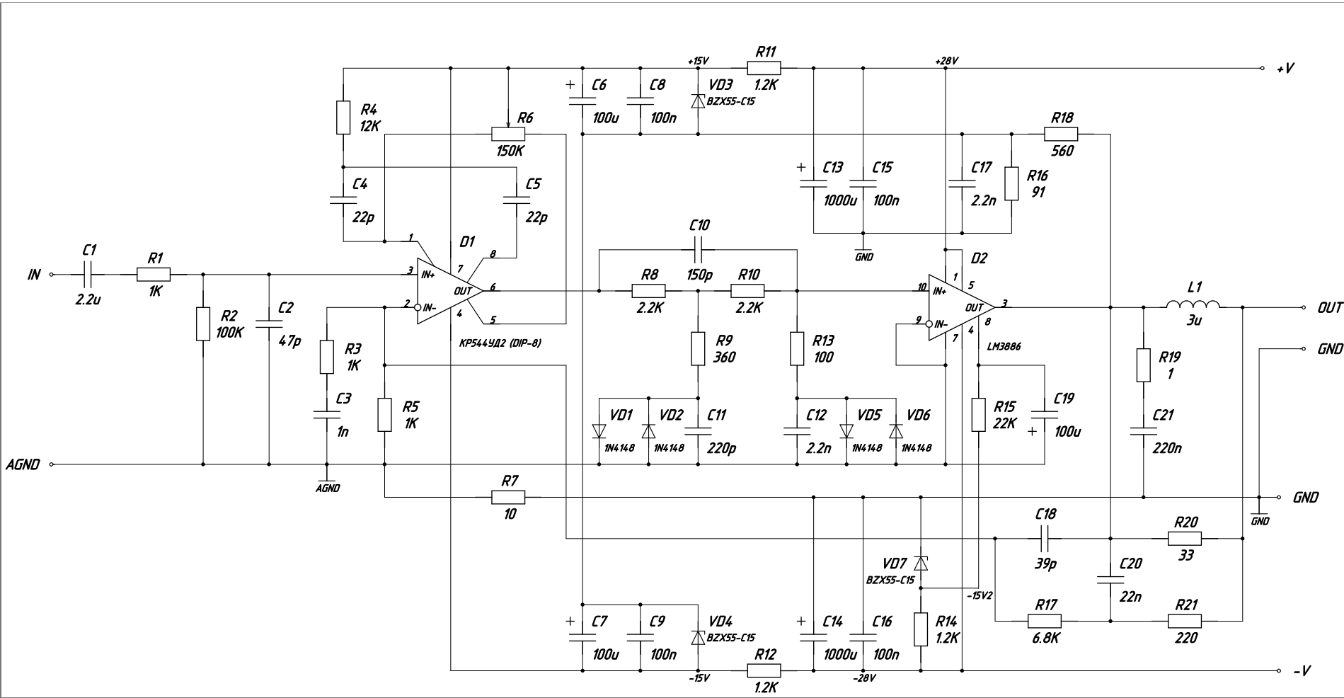

Приведённая в посте схема старая и к сборке не благословляется. Она не то, чтобы нерабочая, но от РГ работать не будет, требует низкого выходного сопротивления источника. Истинная схема - в начале топика.
"В начале топика" я воспринимаю, как "первое сообщение". Собственно взял схему из первого сообщения:
Спроектировано на самых высококачественных моделях, со всем тщанием,
собрано и проверено в железе, работает, звучит.
Схема пригодна к сборке, как есть, только не забудьте конденсаторы в питание.
добавил в неё стабилитронов в питание УД2 и в mute для 3886, диодов между ОУ, ну и 10 Ом между землями...
Ну всё это с оглядкой на:
Что-то я всё-таки сделал не так?
Все верно. Реплика "не рекомендуется" была в отношении выложенной схемы с Uberidee, которая в файлах pdf выложена в первом посте. Между тем? в том же посте схема картинкой с охватом выходной катушки, переносом ППК на другой вход - она хронологически более поздняя.
Исходя их этих данных, если вы уж взялись разводить плату самостоятельно, то вам логично на более новую схему ориентироваться. А тем, кто хочет просто взять и заказать проверенные платы "как у тех ребят" - дорога в файлы pdf.

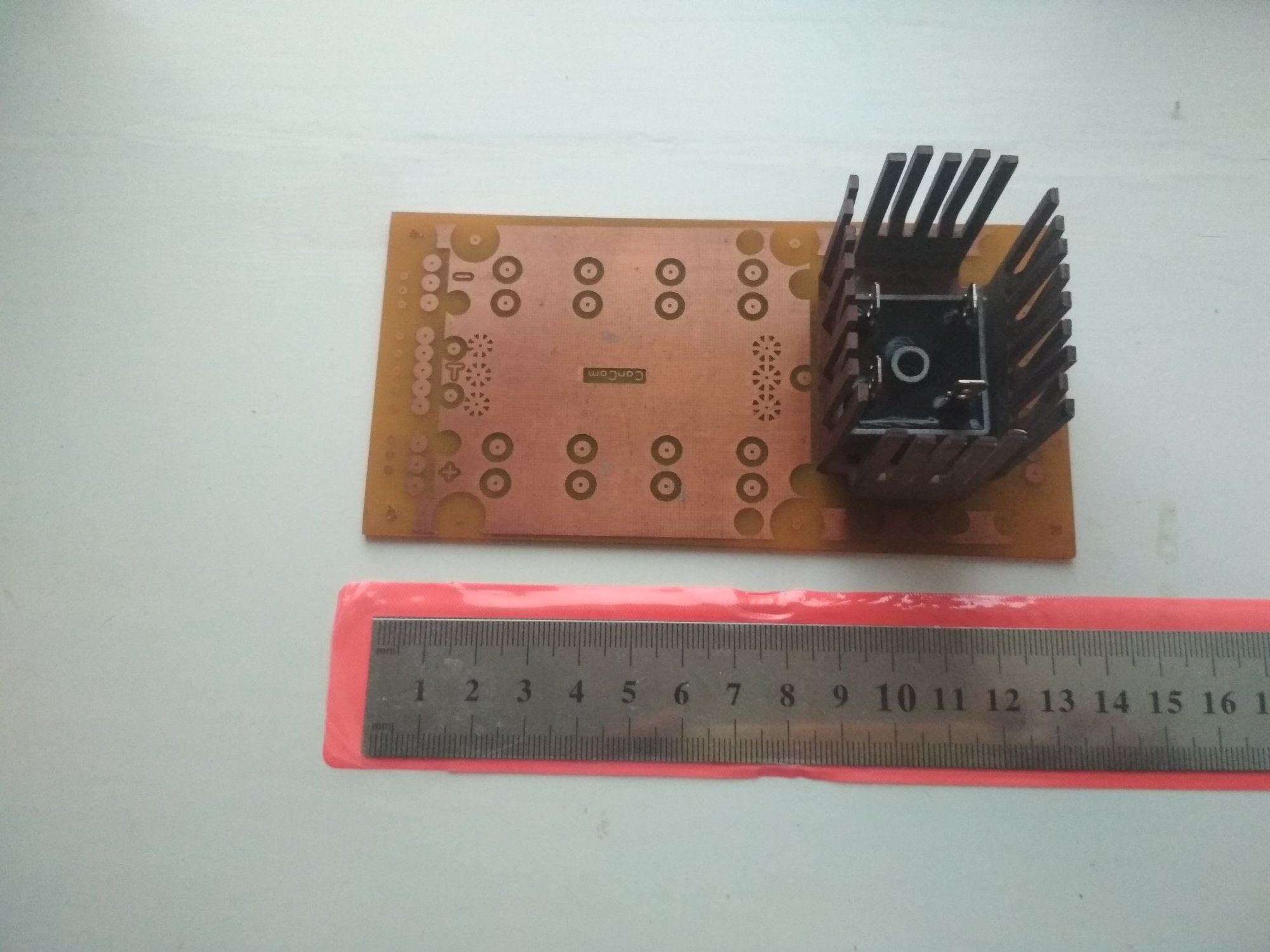

Нашлась ранее сделанная плата для БП. Вполне подойдет уважаемому Апалычу.
Нет у меня конденсаторов нужных для неё ,но не проблема. От заказа до получения обычно 2-3 дня.
А вот подскажите коррекция как правильней https://ldsound.club/goto/post?id=413098 между входами микросхемы или как в посте 374 с инверсного входа на землю?
А вот подскажите коррекция как правильней: между входами микросхемы или как в посте 374 с инверсного входа на землю?
Первый вариант был предложен изначально и реализован на соседнем форуме, второй позднее был сделан с целью вынести в цепь ООС корректирующую цепочку для исключения ее влияния на водную фильтрацию сигнала совместно с сопротивлением регулятора громкости или просто высокого выходного сопротивления источника сигнала. Работать будут оба варианта, но более поздняя схема еще и охват выходной катушки имеет с легкой руки автора, так что выбор за вами.
Я пробовал оба варианта и оба работают.
Да, работают оба. Но мне больше понравилась форма сигнала, когда цепочка- на землю. Более короткий фронт получился. Так и оставил в своих экземплярах.
