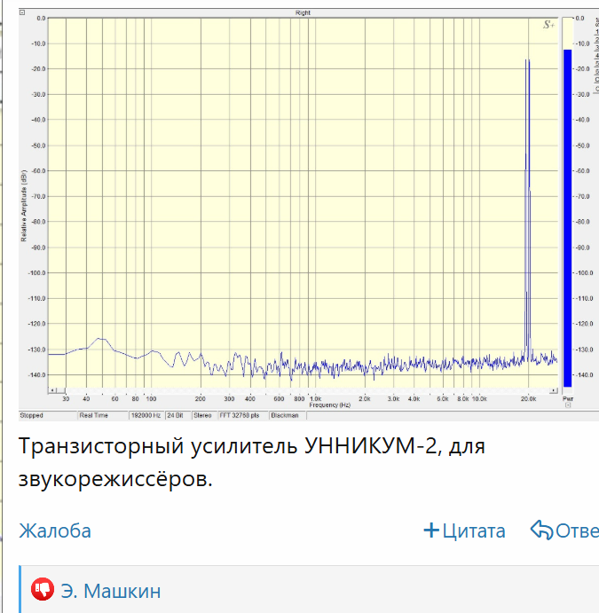

С одной стороны, там на форуме сделана диаграмма рейтинга по измеренным усилителям, которая дает некоторые ориентиры. С другой они туда помещают по результатам измерений THD на 1кГц при 5Вт, что не дает никаких гарантий, что карета не превратится в тыкву при повышении мощности или частоты. Хотя, конечно, лучше такая оценка, чем никакой.
Я вот создал тему про живой и мертвый звук. Хотел разобрать эти понятия по косточкам с технической стороны. Но, наверное это невозможно. Поэтому тема рухнула.
Что, даже чятем не помог?!?!?! :)
Похоже, что эти понятия только чисто аудиофильские, со всеми их закидонами и ересью. А к техническим аспектам они отношения не имеют.
Удивлён узнать, что могло быть какое-нибудь другое мнение об этих "понятиях".

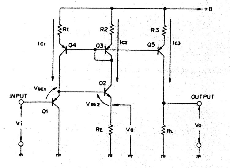

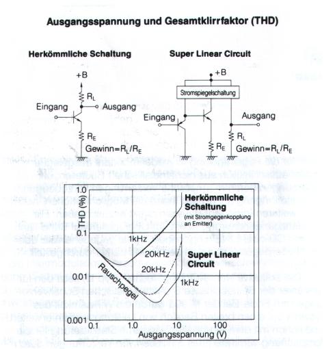

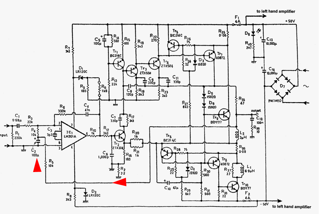

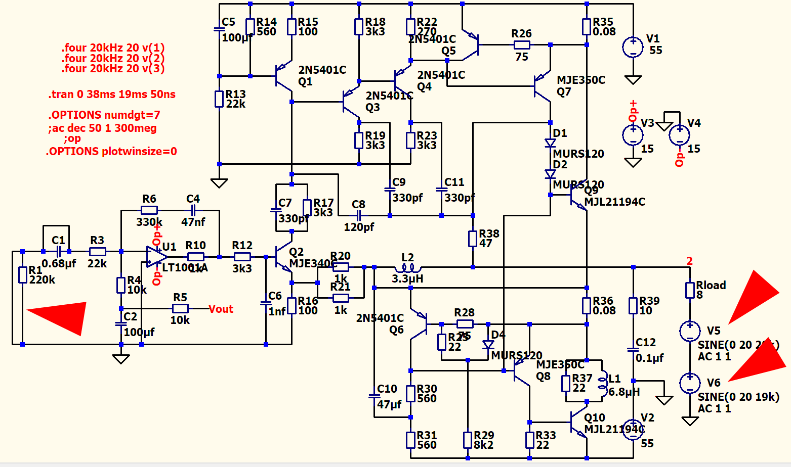

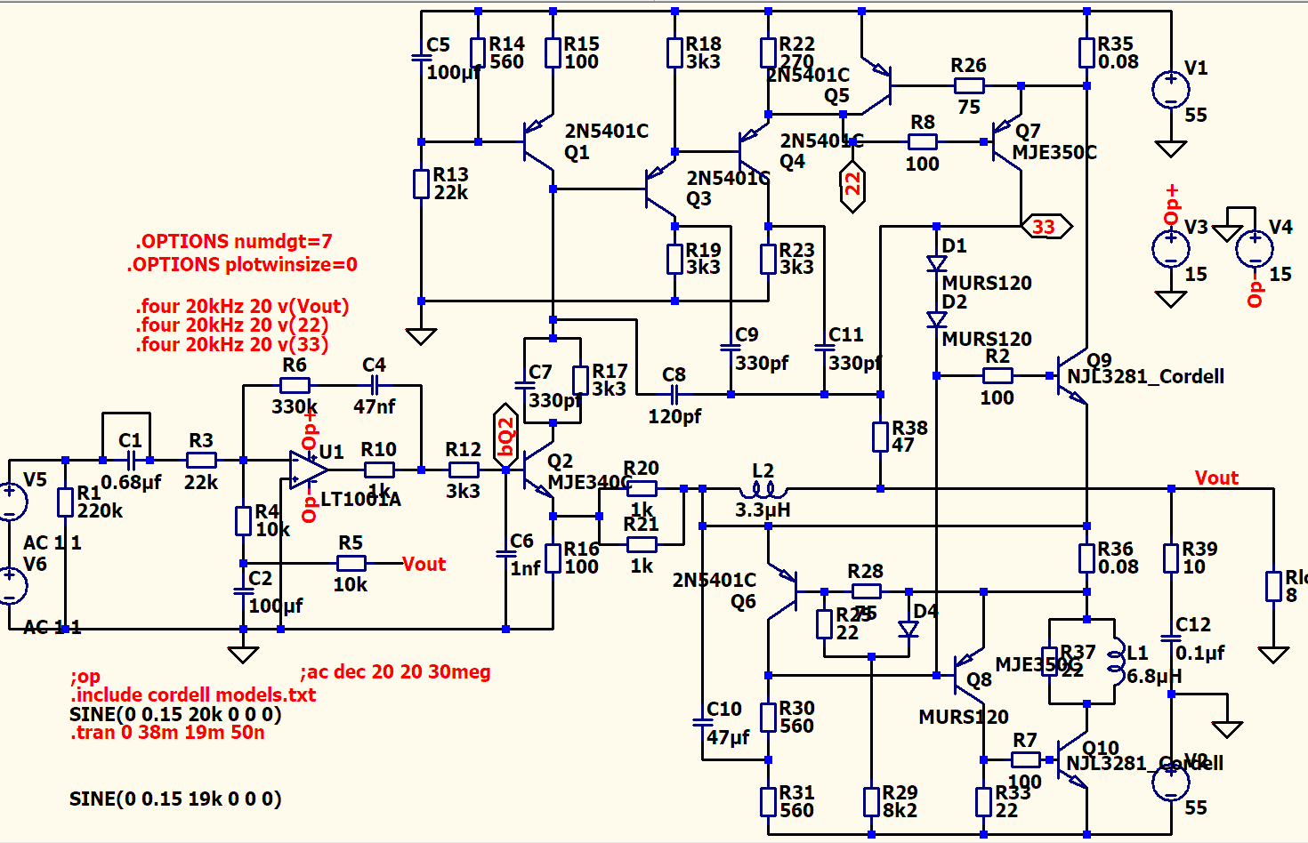

Или я чего-то не понял, или врут немцы...

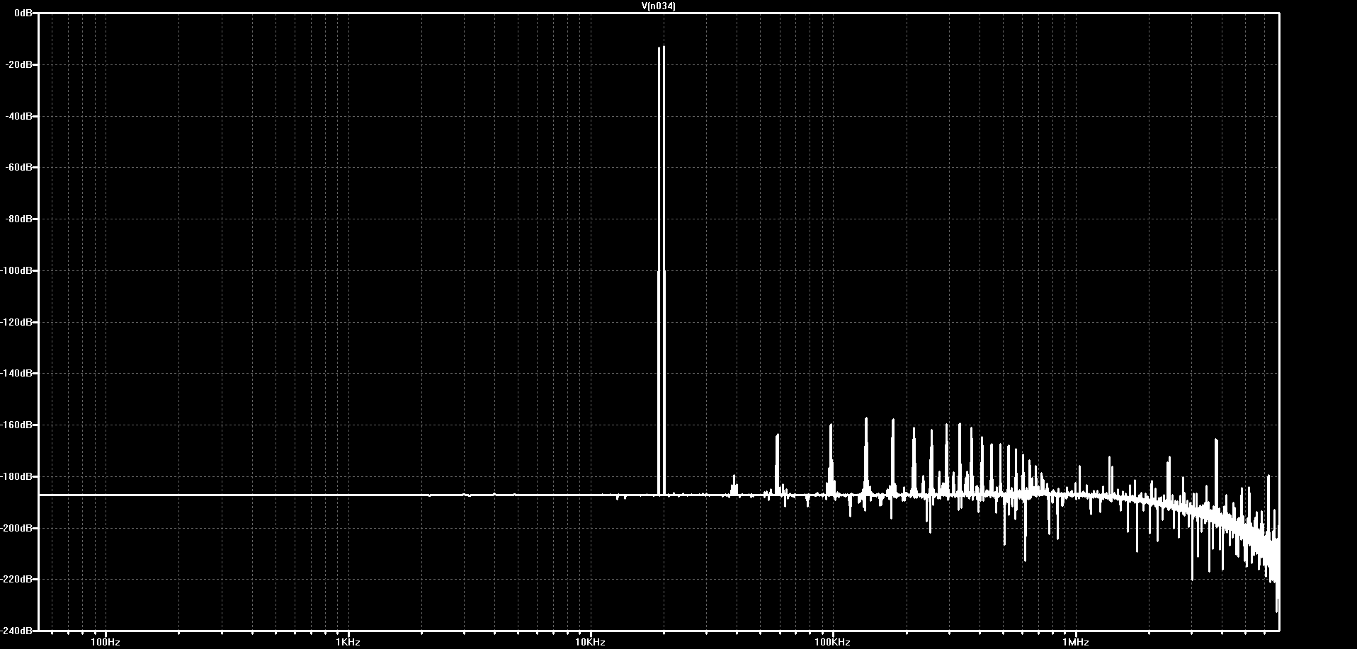

Код:
N-Period=1
Fourier components of V(out)
DC component:-5.02454
Harmonic    Frequency     Fourier     Normalized     Phase      Normalized
 Number       [Hz]       Component     Component    [degree]    Phase [deg]
    1        1.000e+3     1.486e+0     1.000e+0       90.01°        0.00°
    2        2.000e+3     2.529e-4     1.702e-4       -3.93°      -93.94°
    3        3.000e+3     8.416e-6     5.663e-6       69.17°      -20.84°
    4        4.000e+3     4.953e-7     3.332e-7       91.67°        1.66°
    5        5.000e+3     1.080e-7     7.268e-8     -178.80°     -268.81°
    6        6.000e+3     2.149e-8     1.446e-8      -85.99°     -176.00°
    7        7.000e+3     4.841e-9     3.257e-9       -3.98°      -93.99°
    8        8.000e+3     1.036e-9     6.972e-10       93.69°        3.68°
    9        9.000e+3     2.356e-10     1.585e-10      177.39°       87.38°
   10        1.000e+4     5.246e-11     3.530e-11      -87.85°     -177.87°
   11        1.100e+4     1.201e-11     8.080e-12       -1.33°      -91.35°
   12        1.200e+4     2.762e-12     1.858e-12       91.04°        1.03°
   13        1.300e+4     6.649e-13     4.474e-13      179.39°       89.38°
   14        1.400e+4     1.529e-13     1.029e-13      -80.20°     -170.22°
   15        1.500e+4     4.835e-14     3.253e-14       -6.24°      -96.26°
   16        1.600e+4     1.460e-14     9.823e-15      -23.00°     -113.01°
   17        1.700e+4     3.481e-14     2.342e-14       86.31°       -3.70°
   18        1.800e+4     2.431e-14     1.636e-14      117.99°       27.98°
   19        1.900e+4     4.058e-14     2.731e-14     -165.71°     -255.72°
   20        2.000e+4     3.496e-14     2.352e-14       38.24°      -51.77°
Partial Harmonic Distortion: 0.017026%
Total Harmonic Distortion:   0.017023%

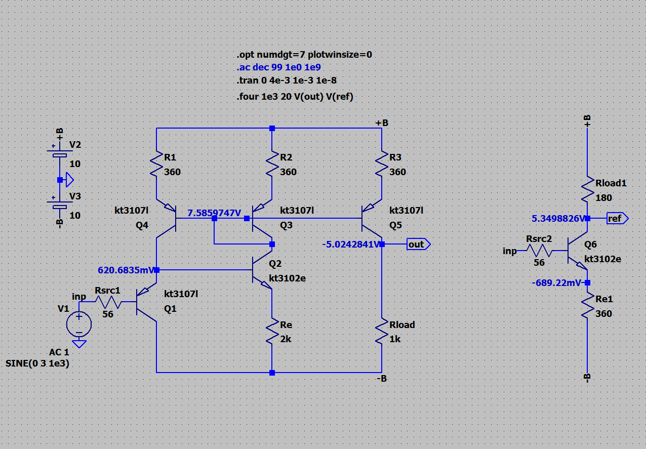

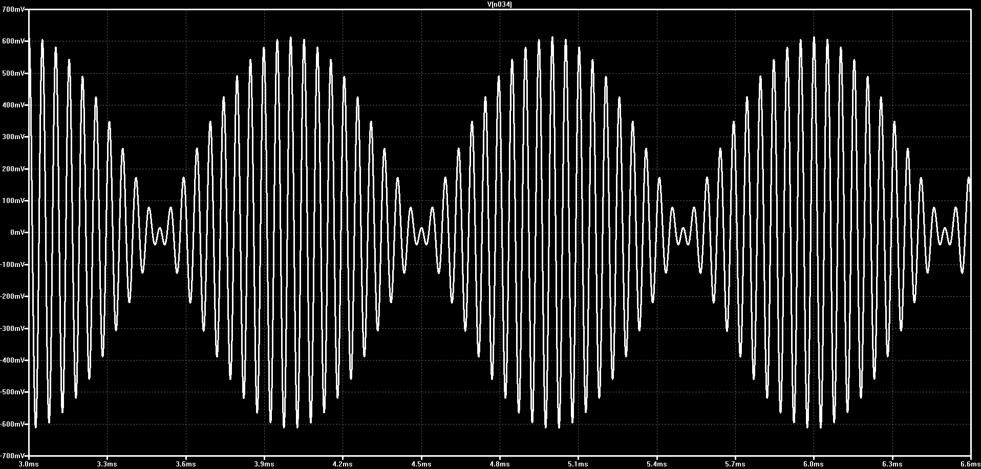

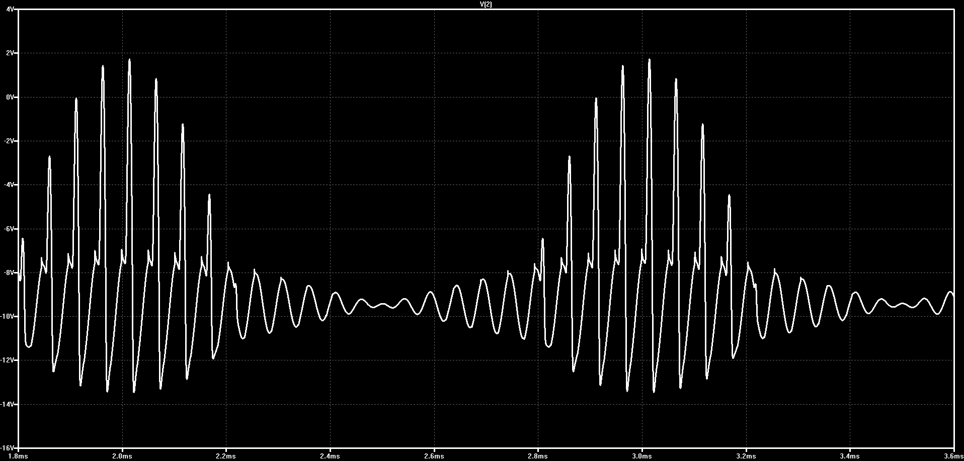

Режимы настрой по току одинаковые
1 1.000e+03 7.401e-01 1.000e+00 -0.02° 0.00°
2 2.000e+03 5.439e-05 7.349e-05 97.65° 97.68°
3 3.000e+03 6.333e-07 8.556e-07 56.52° 56.54°
4 4.000e+03 4.774e-08 6.451e-08 -2.11° -2.09°
5 5.000e+03 4.793e-09 6.476e-09 -90.37° -90.35°
6 6.000e+03 5.050e-10 6.823e-10 179.69° 179.71°
7 7.000e+03 5.482e-11 7.408e-11 89.64° 89.66°
8 8.000e+03 6.088e-12 8.226e-12 -0.76° -0.74°
9 9.000e+03 7.173e-13 9.691e-13 -88.67° -88.65°
10 1.000e+04 7.870e-14 1.063e-13 165.47° 165.49°
11 1.100e+04 7.711e-14 1.042e-13 64.41° 64.44°
12 1.200e+04 6.271e-14 8.473e-14 -169.03° -169.01°
13 1.300e+04 7.121e-14 9.621e-14 -60.28° -60.25°
14 1.400e+04 2.945e-14 3.979e-14 138.88° 138.90°
15 1.500e+04 7.874e-14 1.064e-13 -132.01° -131.99°
16 1.600e+04 7.248e-14 9.793e-14 -119.77° -119.75°
17 1.700e+04 5.590e-14 7.552e-14 117.14° 117.16°
18 1.800e+04 4.933e-14 6.666e-14 -37.07° -37.05°
19 1.900e+04 1.120e-13 1.513e-13 -31.89° -31.87°
20 2.000e+04 3.786e-14 5.115e-14 77.40° 77.42°
Total Harmonic Distortion: 0.007349%(0.007356%)

6 6.000e+03 1.543e-08 2.165e-08 89.97° -90.03°
7 7.000e+03 1.345e-09 1.888e-09 -179.87° -359.86°
8 8.000e+03 1.195e-10 1.678e-10 -90.00° -269.99°
9 9.000e+03 1.078e-11 1.513e-11 0.13° -179.86°
10 1.000e+04 9.818e-13 1.378e-12 90.13° -89.86°
11 1.100e+04 8.843e-14 1.241e-13 179.97° -0.02°
12 1.200e+04 9.044e-15 1.269e-14 -89.22° -269.21°
13 1.300e+04 7.418e-16 1.041e-15 44.52° -135.47°
14 1.400e+04 6.982e-15 9.800e-15 -101.26° -281.26°
15 1.500e+04 2.376e-15 3.335e-15 -3.99° -183.98°
16 1.600e+04 2.437e-15 3.421e-15 -117.15° -297.14°
17 1.700e+04 1.059e-15 1.486e-15 39.94° -140.05°
18 1.800e+04 1.058e-14 1.485e-14 -142.69° -322.68°
19 1.900e+04 5.484e-15 7.697e-15 -113.12° -293.11°
20 2.000e+04 1.560e-15 2.190e-15 -16.92° -196.92°
Total Harmonic Distortion: 0.058768%(0.058768%)

А что ты можешь УННИКУМУ противопоставить?
Вот эти кракозябры интересного звука?
Евлампий делает такое отъявленное говно, что звукорежи его на порог не пустят,

Усилитель класса Н с выходным током до 29 А.
Коррекция ошибок с помощью прямой связи (привет, Квод)))- маломощного усилителя класса А.
Второй этаж класса АВ.
Импульсный быстрый (резонансный) блок питания с кпд 90%.
Балансные входы, низкий (переключаемый) коэффициент усиления для цифровых источников.
Развитая быстрая защита (без механических реле). Контроллер защиты.
АХВ- сочетание классов А, АВ и Н.
new THX-patented feed-forward error-correction technologies eliminate most sources of distortion.

Вот тут сигнал номинальной мощности подан под хвост кводу через динамик.
Вот что с ним под хвостом произошло.
Вот что сделает квод с сигналом из АС.
Для сравнения, тот же тест:

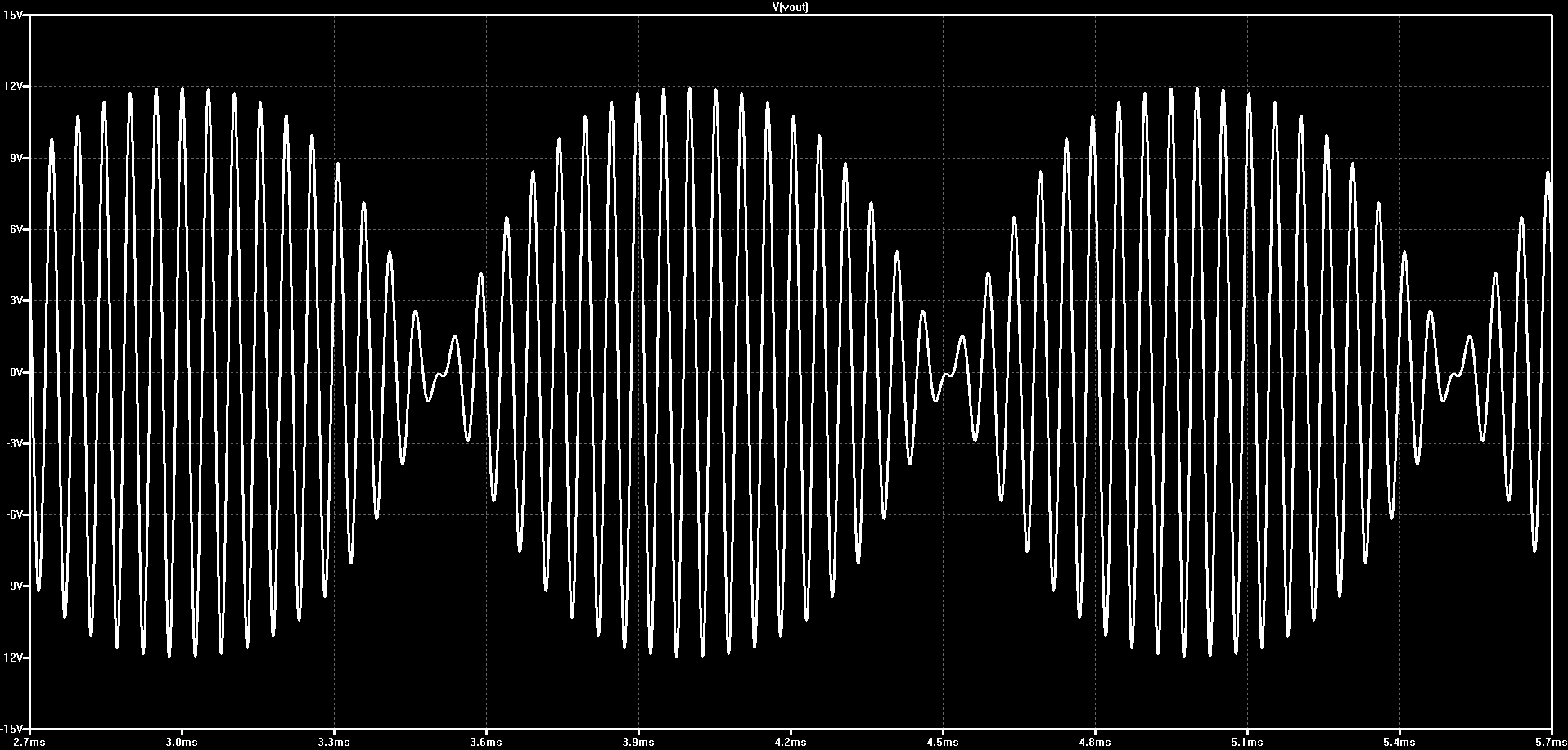

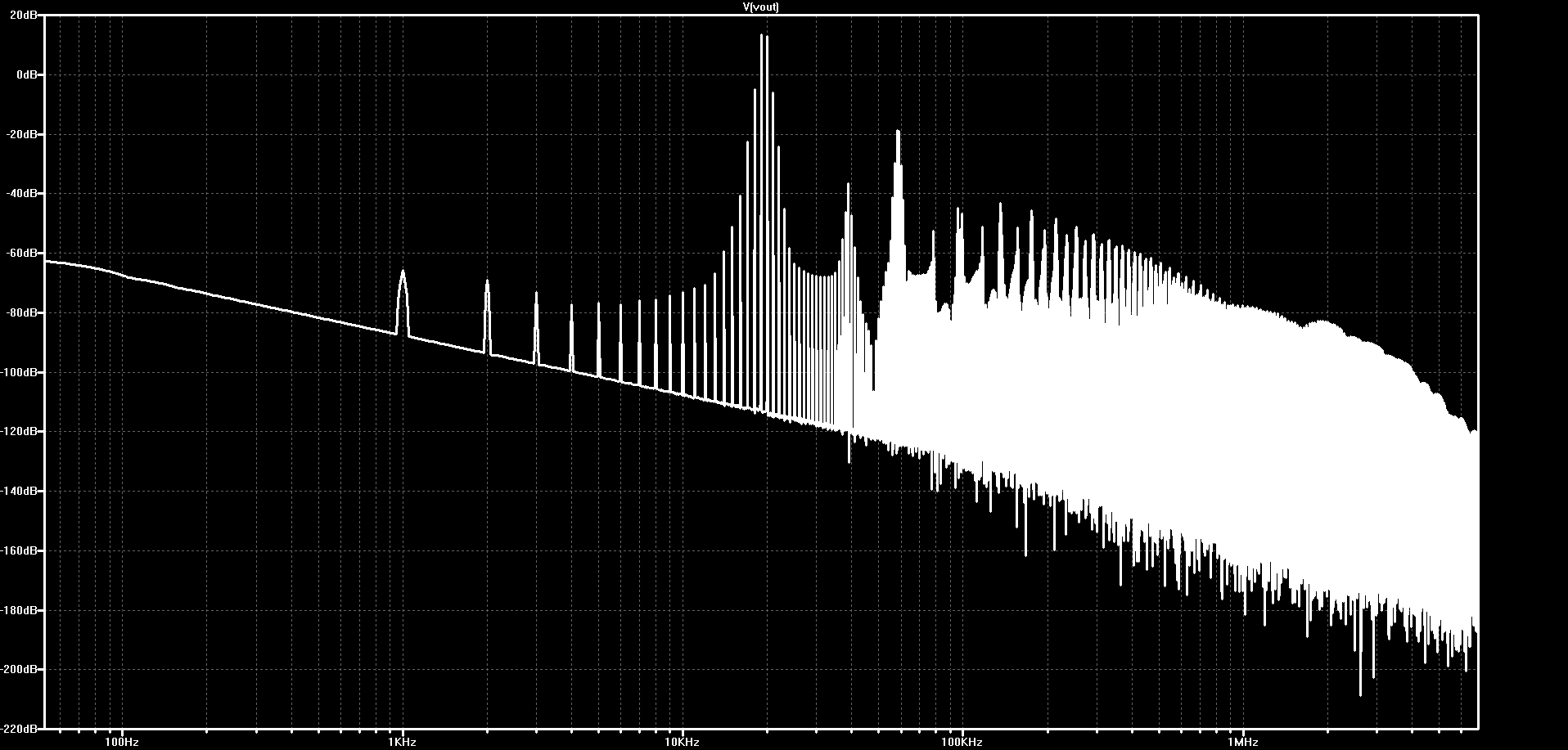

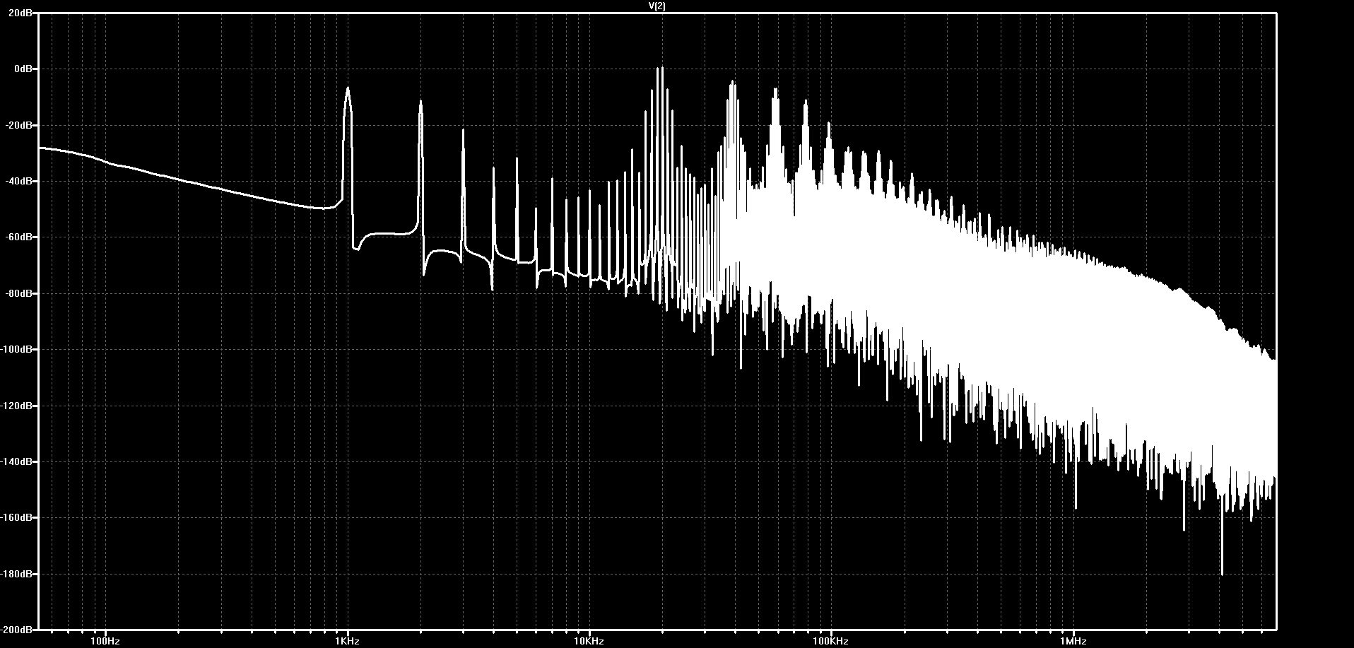

Дело в том, что мост балансируется не на всех частотах. Где он не сбалансирован, там растут гармоники.
Но гармоники мы не слушаем, слушаем интермоды. А вот интермоды мост не балансирует вовсе. Потому горемыки-пустоболы приводят Кг только на 1 кГц.
Видишь Кг на 1 кГц - в тебе ищут лоха.
Нужно смотреть или Кг на 20к, или интермоды 19+20к,
иначе всю жизнь придётся кушать борщ с говной и кричать, что это - торт.

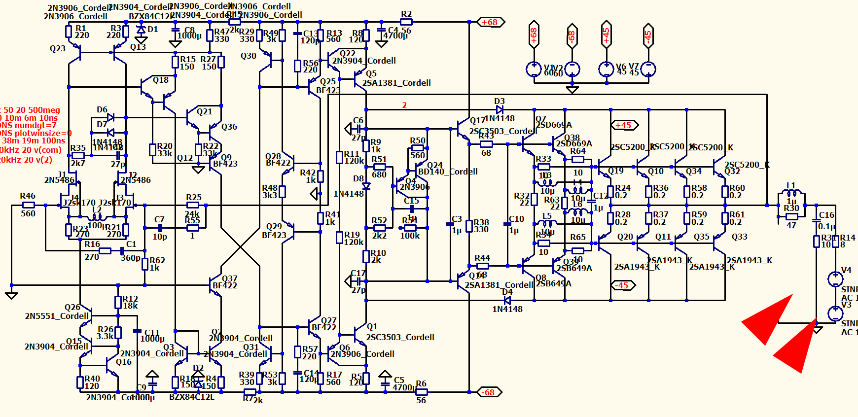

Фу, там усиление убили «на ровном месте», просто так. Выбросить Р13, Р17, С9, С11, ИТ выбросить, сделать на резисторах (вольтодобавка 22мкф - достаточная, мкс от вимы можно), Д1 - выбросить (разбирали на Веге), ток у нижнего плеча ВК загрубить, меж базами подстроечный 10 Ом.
Р6 понизить в 2 раза, С4 увеличить в 3 раза, в ОС номиналы увеличить до 27К.
Там еще и ОУ и триоды другие ставить, но, то .. долго все.

Топологию Квод 405 не трогать, коррекцию пересмотреть, снимать с ОУ джифетом, шиклаи, в нижнем ВК, двойкой заменить
Не знаю, что за ОУ в 405 было, но Солнцевский шумел, пока на 544уд2 не поменяли и коррекцию перекрутили (не я, те инженеры, кто пп продали, 1989, рынок стихийный был - Собино, г Ростов).
Другие версии не намного лучше, в той части.
ЛМ301.

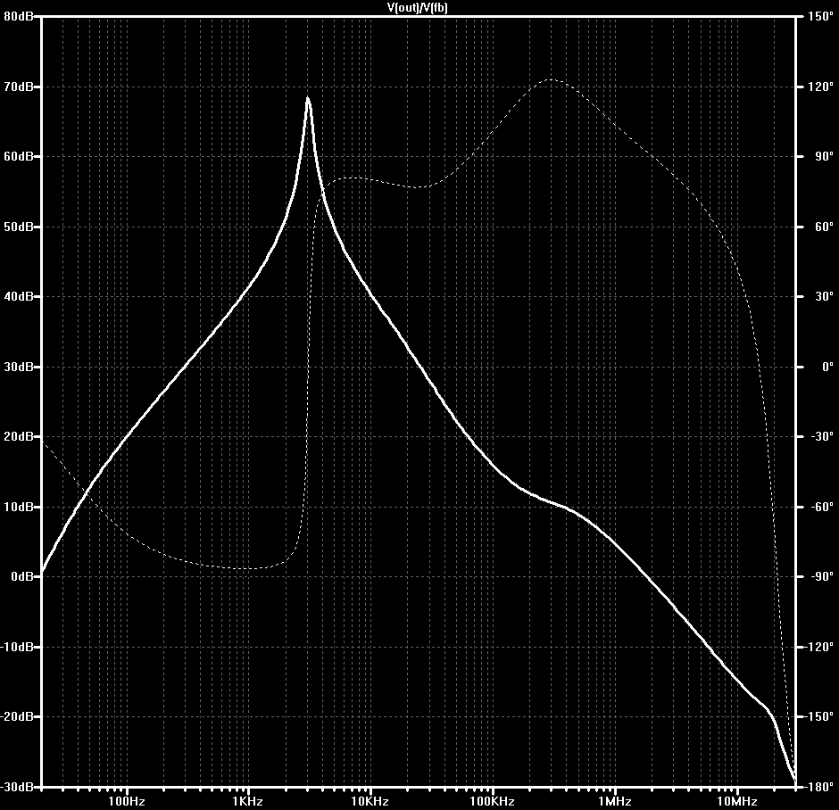

Они там и ещё набокопорили, с петлевым, за счёт ненулевой ООС через R5C2-R4R3:
На 20 Гц вся ООС замыкается через ОУ, с его собственными искажениями и шумами.
Как может шуметь мощник с усилением раз в 20.
До меня,.. схемы переделывал, в местной ОУ 100К, за ним 51К, на входе 33К, )) Коррекция ОС 10нФ, … шумел на ровном месте, это пипец, про АРУ в микрофонном и говорить не буду.
