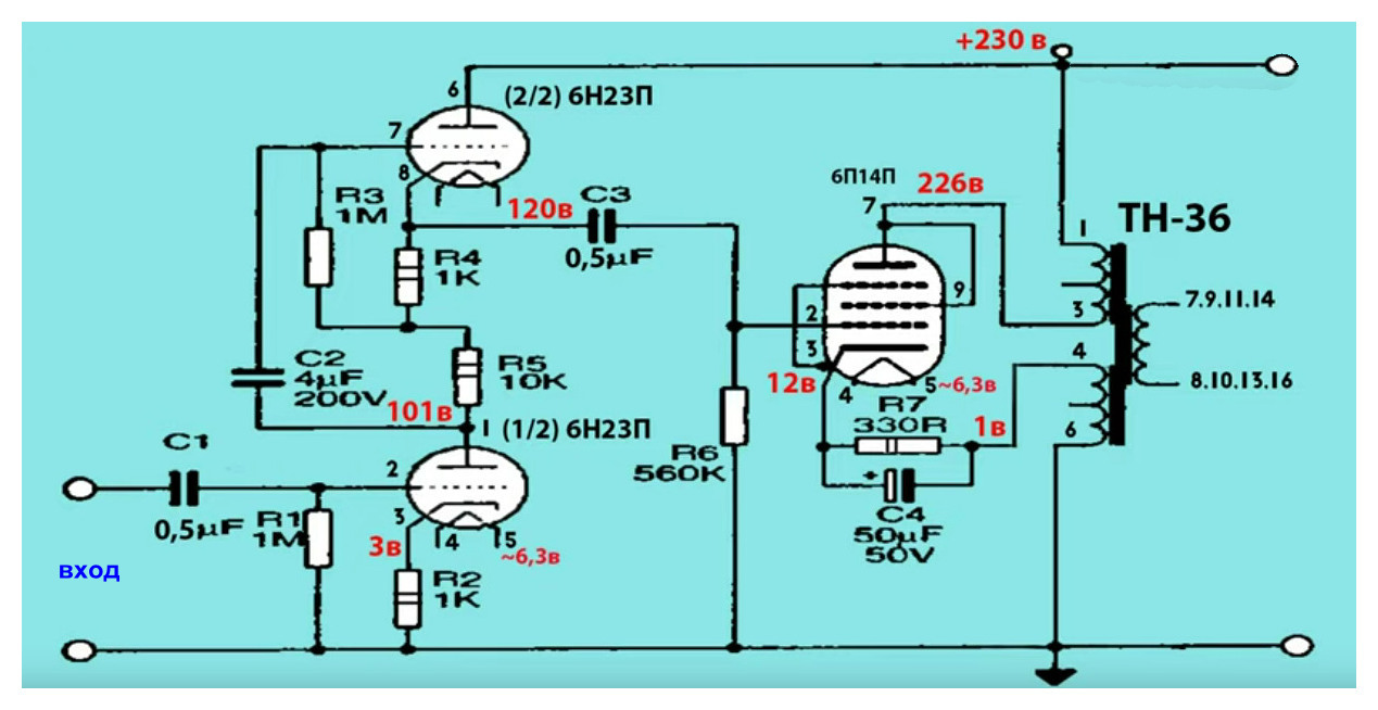

Всем привет! Очень заинтересовала статья из журнала Glass Audio в переводе Е. Карпова.
Заинтересовала схемотехника приведенного в статье усилителя с вариантами подключения в выходном каскаде.
Вопрос к уважаемым гуру: какие советские лампы можно применить в этой схеме?
ПС схему вытащил из статьи в отдельную картинку

то шото типа обычного вильямсона в ул с катодными обмотками. можно ставить 6п3с на выход, а на вход 6н9с 6н8с 6н2п
хотя при 450в анодного штука непростая

тут мне приглянулась простая и понятная схемотехника, и если поставить наши 6п14п, 6н2п к примеру то 450 вовсе необязательно, 300-350 думаю хватит
И еще вопрос: для чего катодные резисторы 1 ом мощностью 1вт? мощность то на них по факту рассеивается как говорит АБ - три милишиша? _hm_

Это что за хитрожопая конструкция, с псевдосмещением каким то.
Это попытка на хромой кобыле объехать арабского скакуна. Автор думал за счет одинаковых (это половинки сетевой) обмоток скомпенсировать постоянный ток, чтобы не намагничивать сердечник ТН36, но не учел, что в данном случае ток идет в одну сторону и сердечник войдет в насыщение, а при смене полярности одной из первичных полуобмоток от индуктивности останется только рассеяние. И попытка 50%-ной КО как у Макинтоша не спасет. В ушах автора аж звенит от звона, но по-прежнему ему непонятно по ком звонит колокол...
Ссылки, ролики и т. п. доказательства сводятся к "а у меня работает!". Пока кто-нибудь вменяемый не послушает.
Понятно, 1-ый раз такой стыд и срам вижу. Просто обратил внимание на схему из за "выходника" ТН-36, одно время ставил их в PP на 6П14П, ну такое себе.

Ну, скажем в Вестнике АРА была схема одного амера. Однотакт на 5 лампах 6П45С в параллель, на выходе силовик с пропиленным ножовкой зазором в наборе. 60 ватт честных. Дядька пишет, усилителем этим устраиваю вечеринку на лужайке, и 60 ватт- это не ваши задохлики.
Понятно. делали Макинтош, получили сракинтош.
Меня больше свалил оземь скопированный из журнальной статьи "Акробатика ламповых каскадов" т н усиленный СРПП или мю-фолловер.
Оно бы ничего, да потеря анодного напряжения просит питания вольт 500, а не куриные 250 , на позор себе и на осмеяние людям.

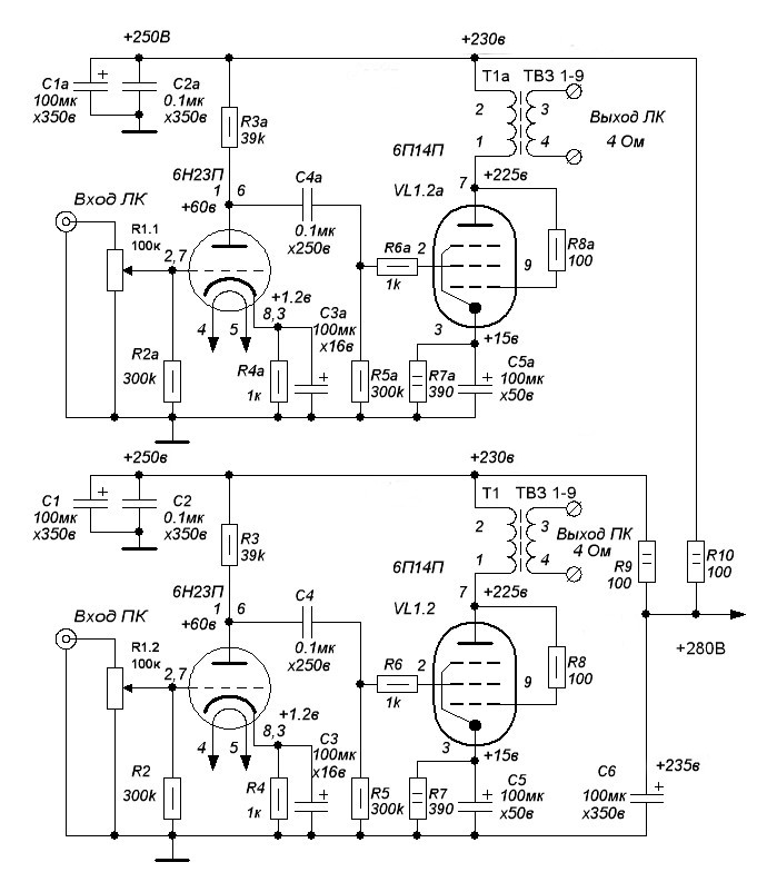

Вот тут товарищ применил ТВЗ от Симфонии, предназначенные под 6п14пsmile_10
26,835
12,558
Похоже. вы еще не наигрались в вашу песочницу.Пилите, Шура, пилите)))
Схема может и хорошая, спору нет. Только с выходным сопротивлением Ом 10 к ней нужны не абы какие колонки.

По даташиту в режиме А1 допустимо применять анодную нагрузку 8К
