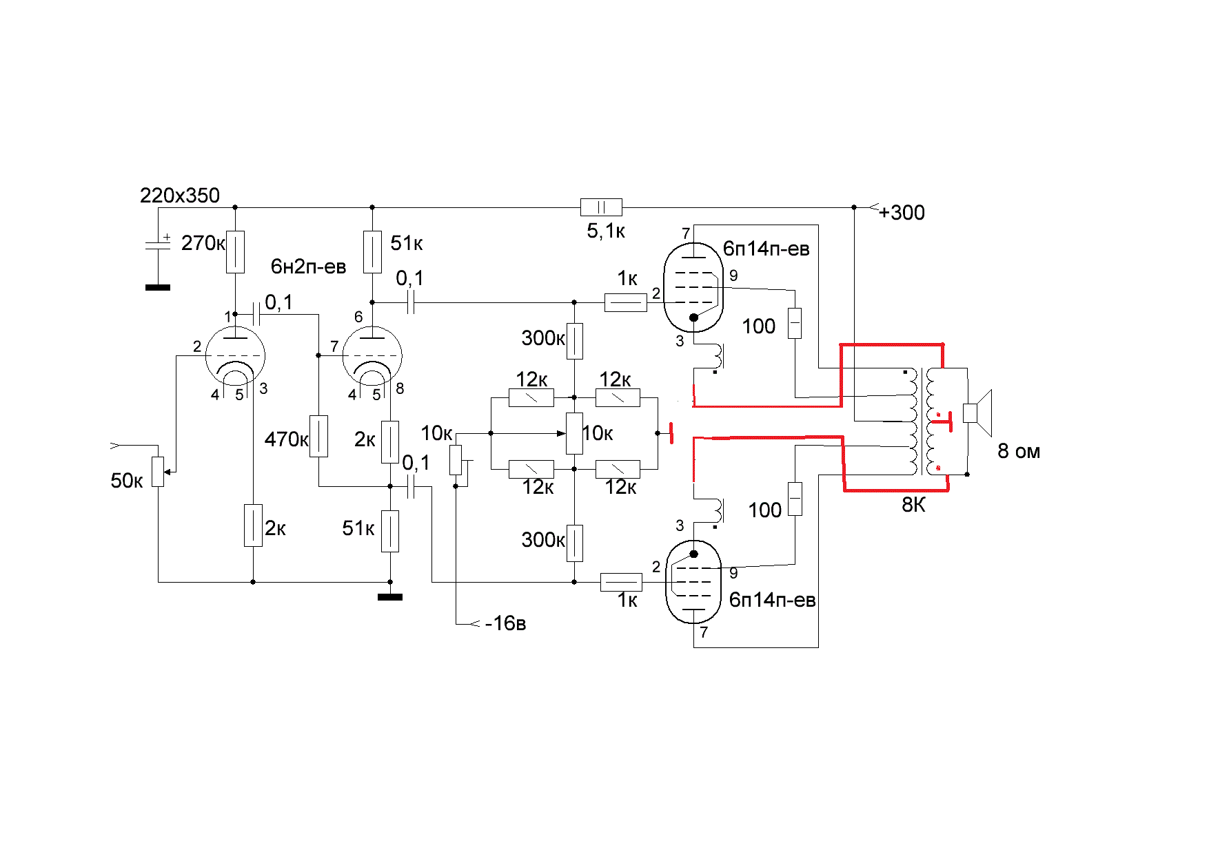

Сорян,забыл что у Вас двухтакт,надо отвод на вторичке иметь по середине,отбой
Хотя идея не плохая,тк постоянки вовсе не будет ,отвод заземлить,
Можно попробовать даже без КО с лампами большой крутизной 6п15п,6э5п,отвод не сложно сделать
резисторы 1ом можно выбросить тк у КО достаточное сопротивление

Нужно чтобы использовать вторичку в качестве КО,у вашей катодной обмотки сопротивление больше 1ом,ну можете оставить,а ток ламп подбираем меняя смещение,у вас же на схеме два регулятора!!!!для чего они?вопрос не возникал?
Выходник землить как раз не нужно в пентодном включении тк оно боится емкости,в триодном емкость не так страшна как индуктивность рассеяния
а ни чего что параметры ламп отличаются? ток ламп выставлен одинаковый по падению на катодных резисторах а смещение везде разное, в пределах как минимум +/- 1 вольт! и это как бы в отобранных в квартет лампах!
А один вольт смещения это далеко не один мА тока!
26,835
12,559
. У ламп разной степени износа разница смещения - 1 вольт, или 10 в или 9 вольт. Не более. Всех делов- ставить в пары с одинаковым смещением.

Собирали, звучит.
26,835
12,559
ООС некуда вонзить)))) А так- вообще-работает. Куда денется.
Правда, селфсплит убивает половину усиления. А так- да супер. )))))
Банат посоветовал совершенно классное решение, в сетки дать неполное смещение, вольт 8, а остаток добирается в катодах, в переменником на 100 -150 Ом между катодами, бегунок в землю.

Вы не сможете применить в пушпуле квартет совершено разных по эмиссии ламп. Токи уравняете- фон появится. Фон убрали- асимметрия в сигнале выходном. Куда ни кинь всюду клин.Думал Лёня Голубков.

Ну так меряйте на катодах,КО+0,5выходной имеют достаточное сопротивление,одним подстроечником выставляете ток,а переменником балансируете плечи(на вашей схеме)

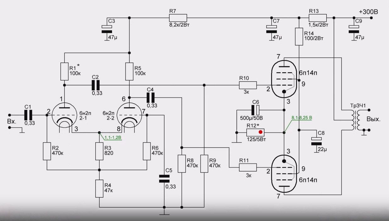

"Звучит" то "звучит", но это все не правильно. АБ уже несколько раз давал ссылку на усилитель при использовании 6Н2П и 6П14П, вот там все нормально. Если использовать диффкаскад в качестве ФИ, то при вашем анодном на входе нужны другие лампы, я бы за маленькие пентоды проголосовал. Тогда хватит усиления и для ОООС. Но потребуется усложнение схемы.
Почему не правильно?Вк охвачен оос,если нужно глубже и общей,-поставить 6н23п и добавить еще один каскад,его не охвачивать общей оос,он мало будет искажать
Где там ООС? Я не вижу, типичное пентодное включение. Если речь о картинке выше.
Двухтактый "25-и ваттник", можно сделать несколькими способами. Самый цена\качество, по моему мнению, это два пентода в диффкаскаде и пара 6П14П-ЕВ (7189) на выходе. Выхлоп можно в пентоде, можно в UL, можно с КО. Но потребуется фикс. смещение выхлопа, оно же для "хвоста" диффкаскада. 4 баллона на канал. Если особо не гнаться за параметрами, то можно обойтись тремя баллонами, самое простое - классикой на 6Н2П на входе плюс ФИ. Ну и те же 4 баллона - 6С3П по входу и диффкаскад на 6Н6П. Это самый сложный вариант, но и дающий наименьшие искажения драйвера. По звуку я отдам предпочтение 1 и 3 вариантам, но это лично я.
