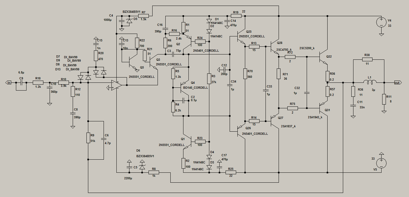

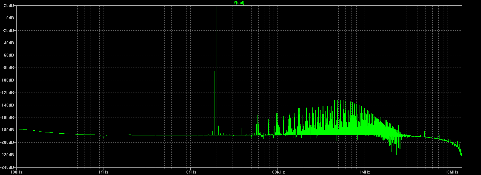

Вот схема что я обещал 0.000007 % на 20 кгц 40 ватт 8 ом

Если я не ошибаюсь то на холостом ходу мы получим 3.5 ватта на одном транзисторе а на восьми 28 и ни как не 60 , ну если только с перепугу применить ЧЕТЫРЕ пары на канал где и по одной хватит при +- 35 вольт .

Ну да ,а если взять 1 квт или 5 квт то ещё больше ! Речь шла про +- 35 вольт в питании и нормальные уси а не сабвуферные где ток покоя можно до ноля увернуть .

обнаковенный АВ.
Нет. Это ближе к комплементарному квази. Нормальные каскады так не используют.
Если голова за плечами, нужен дополнительный подъем на ВЧ - не меньше, чем на 10 дБ.
Это за каким таким бесом, позволь спросить?

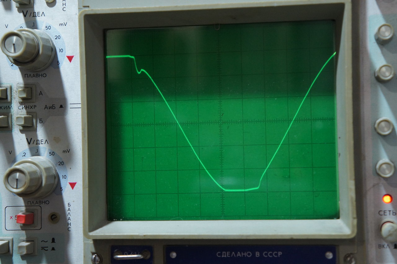

Призрак Видерхольда бродит...

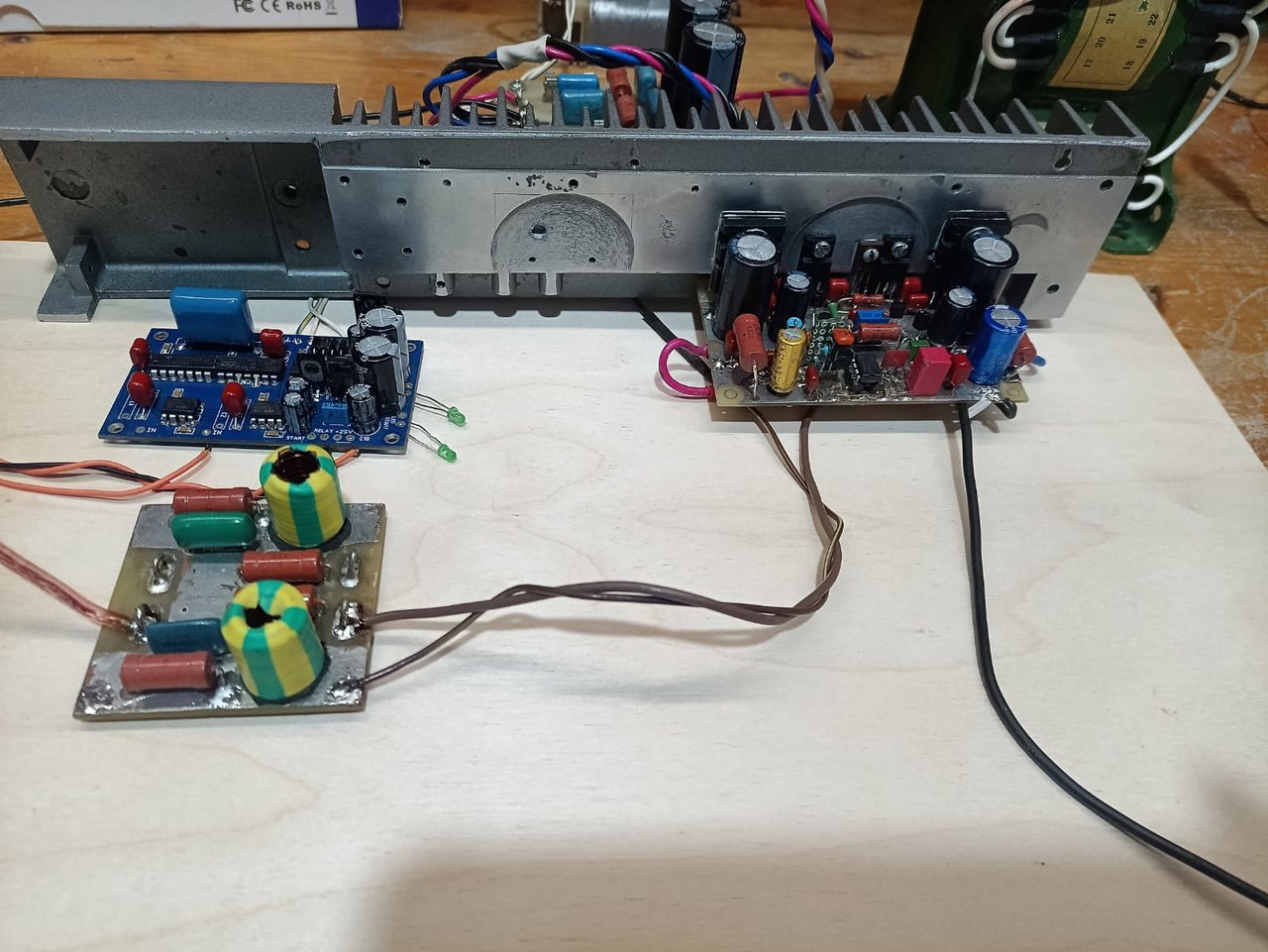

Там ещё и призрак Локанти но если есть чем думать то увидишь что другим не удалось в подобных схемах и пока не пойму почему . Есть вариант который гораздо проще и сейчас его собирает Gerasim на Uber idee , он же и пытает эти схемы . Фото клипа на 20 кгц .

В железной схеме всё +- хорошо совпало с симулём . Моделька уся с ad 8055 в микрокапе тоже хорошо совпадает с ЛТС . Так что не боись _nerastraivay

а как ты проверил что именно 0.000007 % , а не 0.0007 % ?
так как оно совпало, именно 0.000007 % , а не 0.0007 %, поясни
собери да померь , если не веришь. Чего тут воздух то сотрясать?

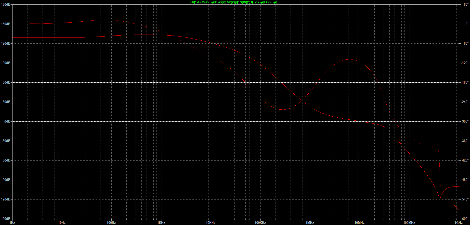

А дело в том что петлевое усиление не напрямую связано с искажениями. Там у Декодера что стоит? Оу, потом ОБ и ещё раз ОБ, а потом стандартный повторитель.
ОБ вообще довольно низкоискажающий каскад. Неудобно его использовать иногда- но возможно.
Что до стимулятора, у меня есть схема дающая такие ИМД:
а петлевого не то чтобы дохрена, нет никаких 150дБ.
но здесь мы элементарно упрёмся в измерения. мой цап лучше 0.0002% не выдаст. По крайней мере пока.

А скажи, если будет не 0.000007 % а 0.0000071 %, то это уже не совпало? Ты порядок то величин в состоянии оценить?) smile_1
не будет.
вообще не вижу смысла это заурядное поделие больше комментировать с отличным оу и плохой коррекцией.
Сразу видно уровень когда такого порядка, якобы измеренные, величины на полном серьезе пишут
это -143.10 дб
