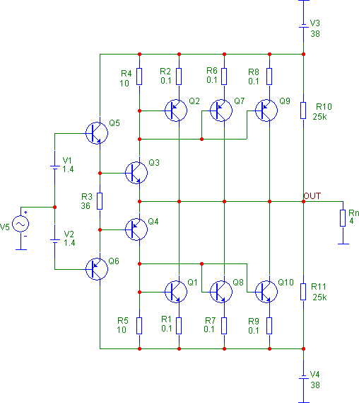

Про усилитель 2021 года. Если ВК то только такой. Посмотреть вложение 13676
Обоснуйте, пожалуйста. Запараллеливание 3х транзисторов снизит искажения. Но емкость Миллера возрастёт втрое, не? Решение в лоб, не помню кто их штук по 10 параллелил. А вот если все это на одном кристалле, я не против и током их, током.
Схемотехнику придумал не я)) Есть статья в журнале Радиохобби 2006 г.н.2,3. "Быстродействующий УМЗЧ со сверхнизкими искажениями". Автор Сергей Рубальский. Достоинства такого ВК, цитирую из статьи
1.Нелинейные искажения снижены в 15 раз
2. Быстродействие увеличено в 7 раз
3. Выходное сопротивление 60 мОм
4. Интермодуляционные искажения снижены в 7-30 раз
5. Коэф. передачи 0,99.
Т.е. такой каскад можно использовать автономно, т.е без общей ООС.
Вы же видите 2006г., а сегодня 2021. :) Спасибо за ссылку - буду изучать.

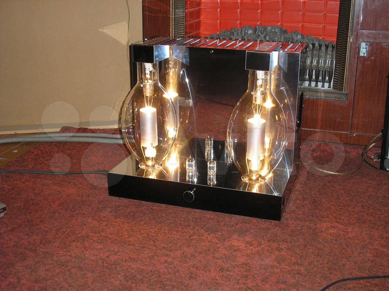

Да чо там мелочиться! Надо делать на ГМ 100))

Мне смешно, но
1. Одноламповик на 6п15п порвёт любую вашу схему
Очень современная конструкция. Полная замена электрокамина. Погрелся и музычку послушал. Для лета срочно необходим похожий вариант, но с косилкой для травы.

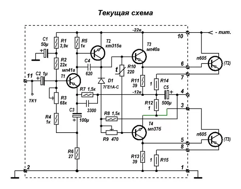

Усь из Тоники говно- говнище, как его можно сравнивать по звуку с этой схемой:
Добавлю,что дело ещё не в схеме а в деталях.Чтобы это понять,нужно послушать именно Grundig или повторить на импорте.А то будет,как Рабинович напел...

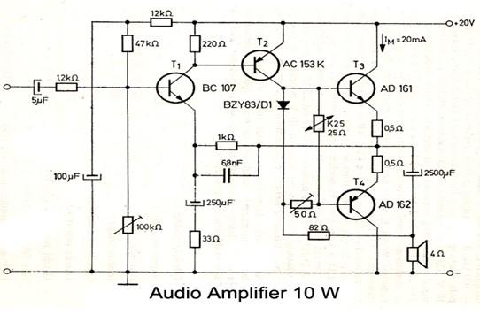

Это вы напрасно. У меня под столом валяется грюндиг SV40 на AD166 - ничего особенного, абсолютно. Конструктив его вообще ужасен, до УМ не добраться. Пока что, слушаю Банг и Олуфсен 1000-й на германии, намного лучше.
А вот и моя любимая схема!!! Делал её не раз именно на этих транзисторах. Звук сильно зависит от 1го транзистора, чтобы был оригинальный и тех лет. А вместо стабилитрона на смещение выходных я ставил переход такого же кубика AC127К.
AD161-AD162 производства Tungsram играют немного хуже, чем SIEMENSы.

Я не против того,что вы можете,я с этим НЕ СПОРЮ.Я просто говорю,что AD162/161 специально для звука разрабатывались у них кристалл намного больше ,чем у П605 на входе кремень от Филипса самый певучий BC107C(они и сейчас в большой цене NOS tckb)?153 -Аналога нашего тоже не имеет.П605 низ такой дать не могут, а верх -так вроде ничо. Олавсен 1000 меня не впечатлил высокие грязь. (40 грюн не слышал,но знаю что он на межк. трансах и его весь надо перетряхивать)

И вы верите, BC107C это всё? У меня есть 2т312в, sf137, bcy59 с бета ~300-500, и нормально
