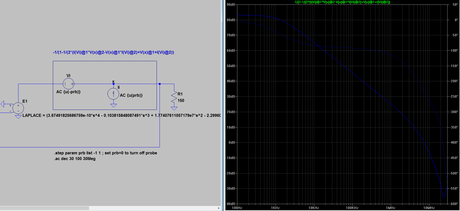

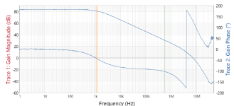

Замеры TDA7293 нашел
LAPLACE = (3.67491825686759e-10*s^4 - 0.103815848087491*s^3 + 1.77407611057179e7*s^2 - 2.29960417608773e15*s + 1.60220481383280e23)/(s^3 + 7.02938616985498e7*s^2 + 1.36981176672504e15*s + 1.11651941503367e19)
До 20 МГц точно ФАЧХ повторяет

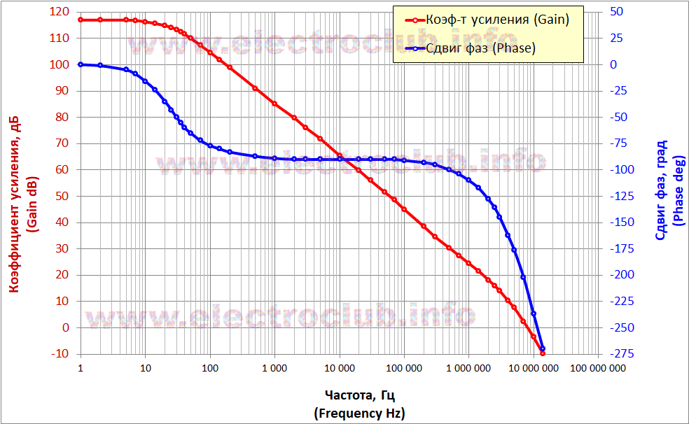

И еще такая модель по другим измерениям
electroclub.info
LAPLACE =1e4/((1+S/1800/2/PI)*(1+S/6.26615e6/2/PI)*(1+S/1.27904e7/2/PI)*(1+S/1.77624e7/2/PI)*(1+S/2.33344e7/2/PI))

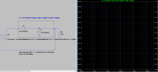

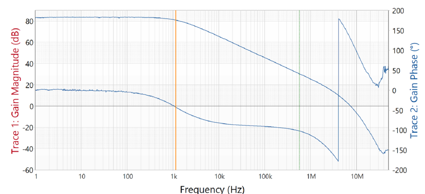

Частотные свойства микросхем TDA7294 и TDA7293 AudioKiller's site
Реально измеренные АЧХ и ФЧХ микросхем TDA7294 и TDA7293. Их реальная скорость нарастания. Как исключить динамические искажения. Модель.
