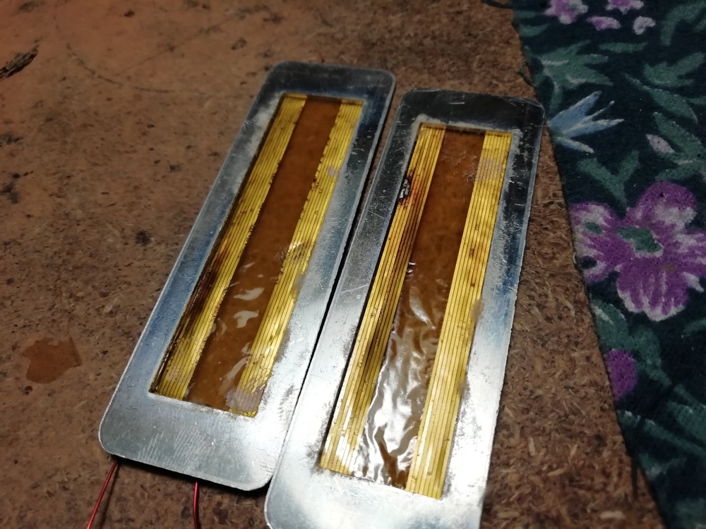

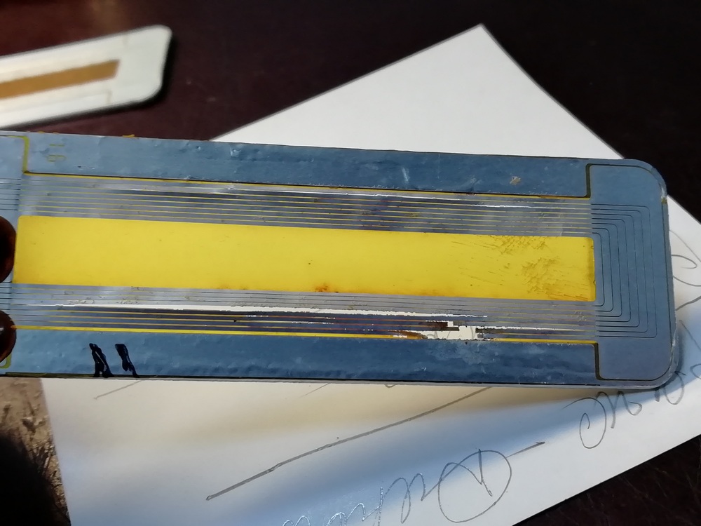

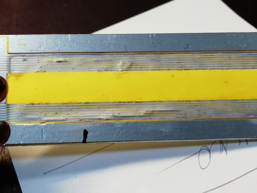

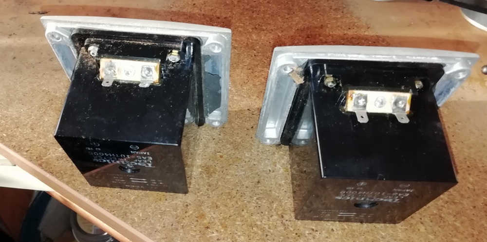

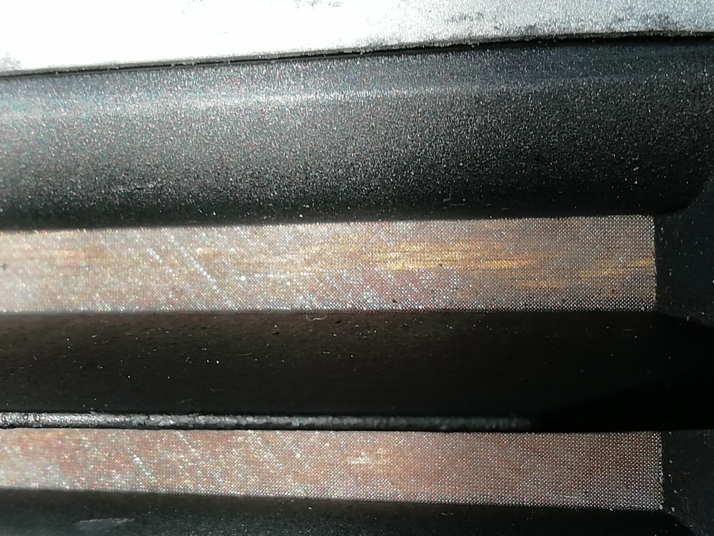

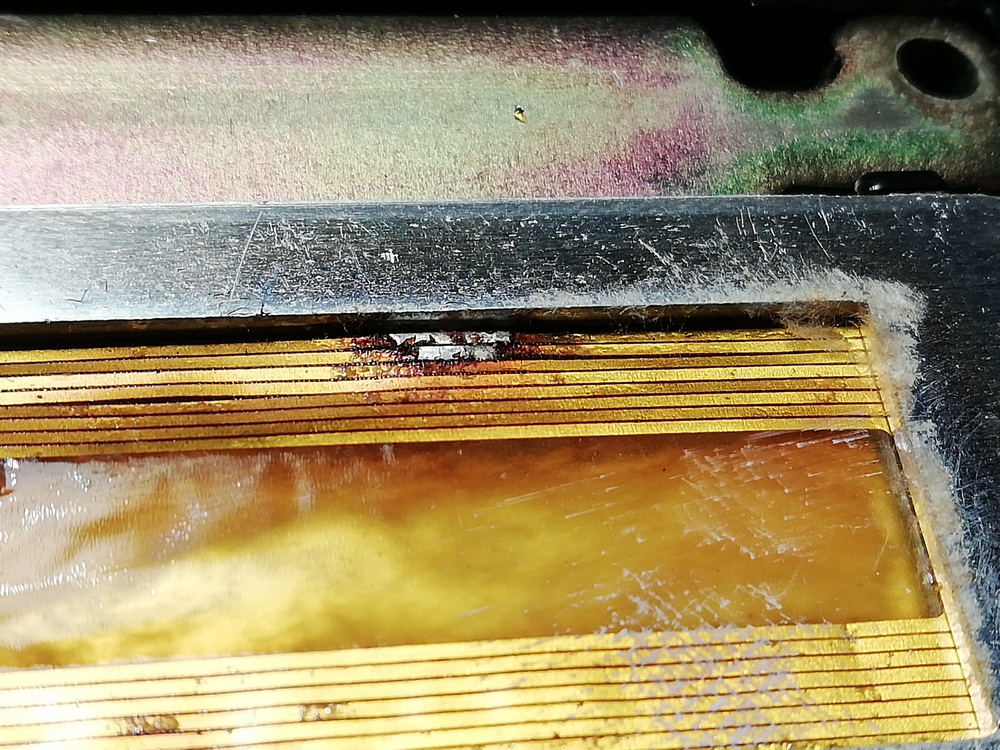

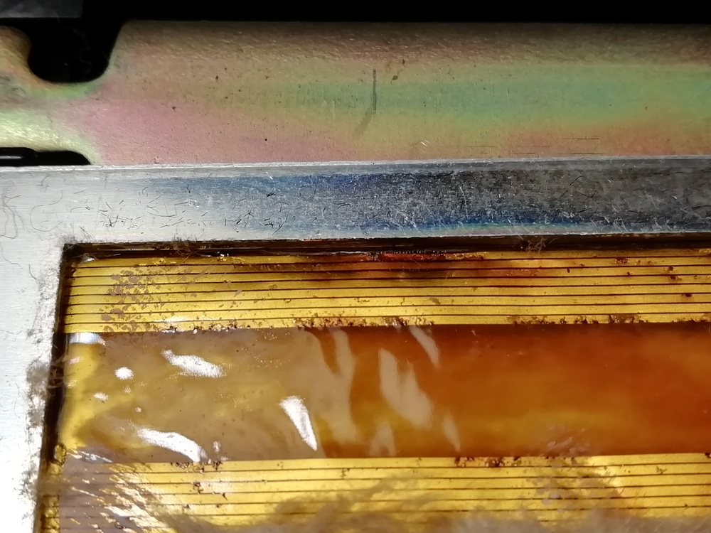

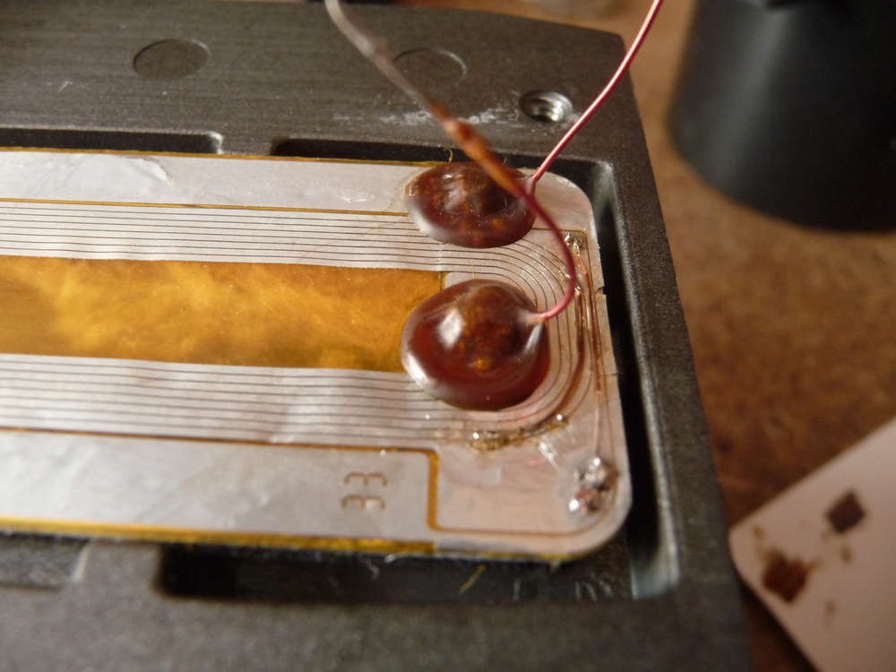

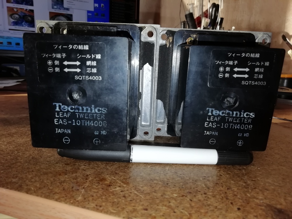

Вчера вечером разглядывал в лупу мембрану излучателя. Пока без разборки. Немного фото вблизи. То, что получилось с телефона
IMG_20240121_112134.jpg IMG_20240121_112139.jpg IMG_20240121_112158.jpg IMG_20240121_112204.jpg
Сколько не разглядывал - так и не увидел какого-то горелого места в проводниках катушки. Видимо и дай бог чтобы так и было, где-то потеря контакта в районе выводов на клеммную колодку. На таких же ВЧ динамиках встречался именно такой же дефект. Припаял перемычку и динамик заработал. На вскрытие-разборку этих пищалок (обе в обрыве) пока нет времени.
А вот на изодинамических ВЧ от "Technics SB-8000" сгорали проводники. В одном месте даже да дыры. Это на память.
Дефект устранил припаяв в начале (на развороте проводников) и в конце другого разворота на каждый из разрывов по медному проводку 0,05 или 0,06 и приклеил их по всей длине тем же БФ-2 разведённым в спирте. Играли на ура!

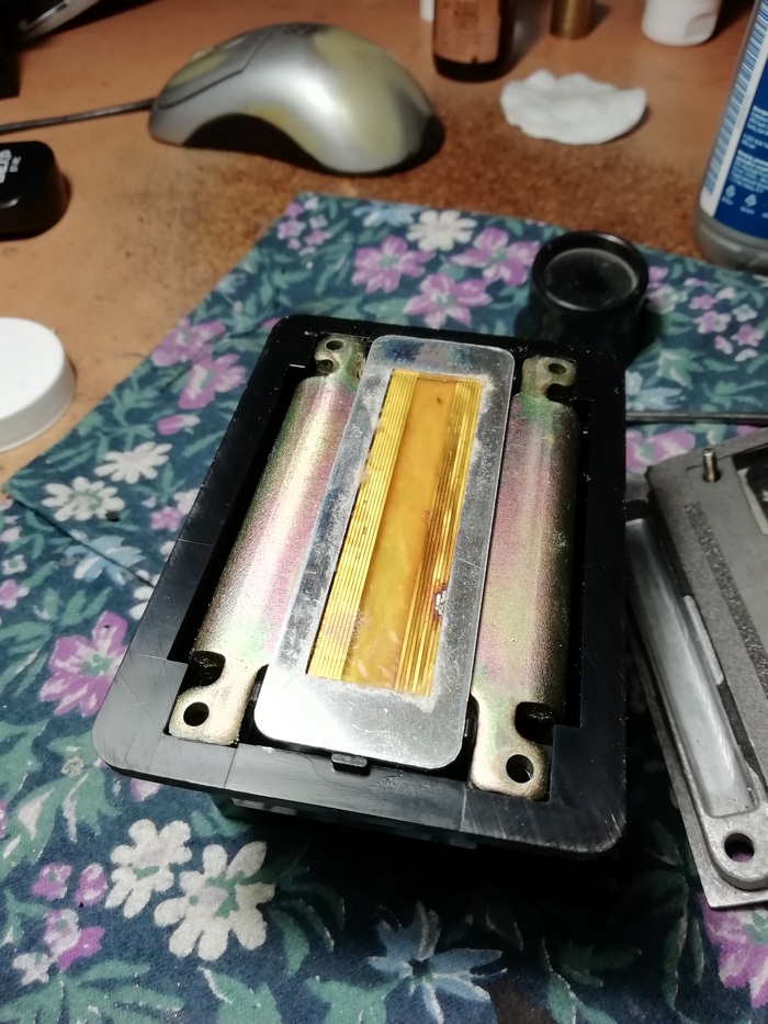

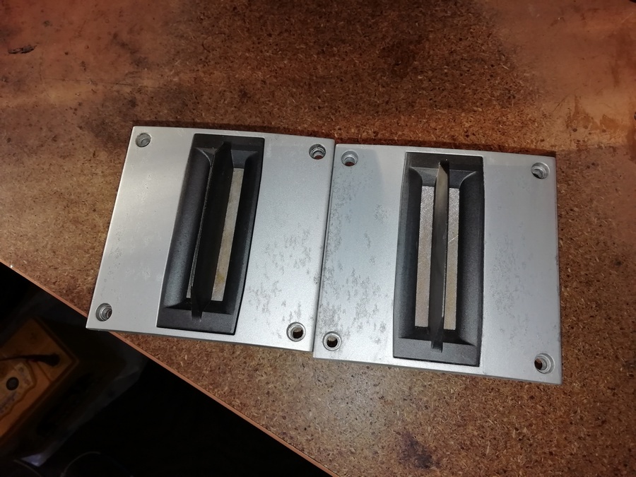

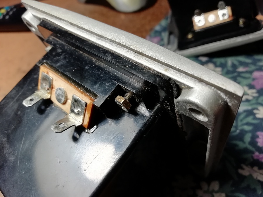

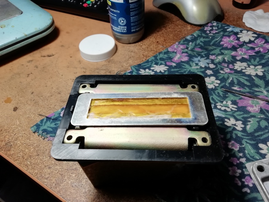

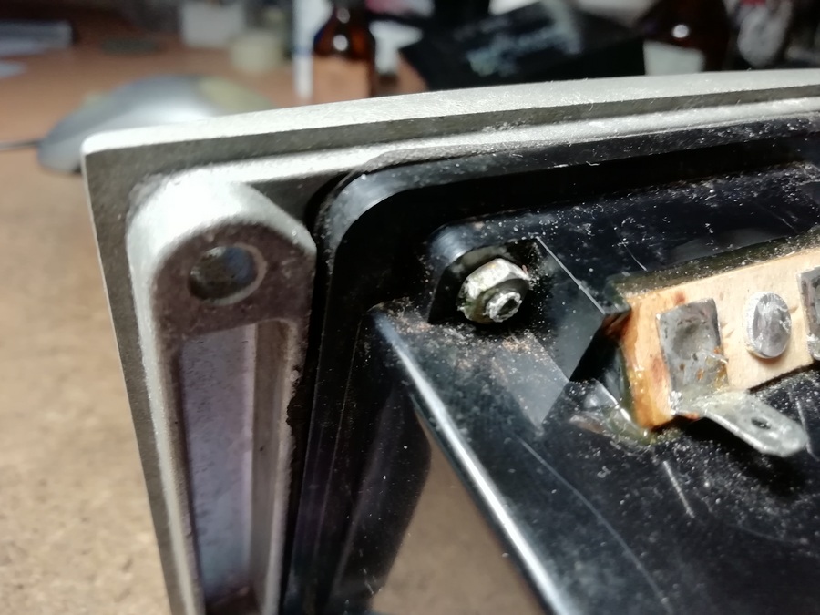

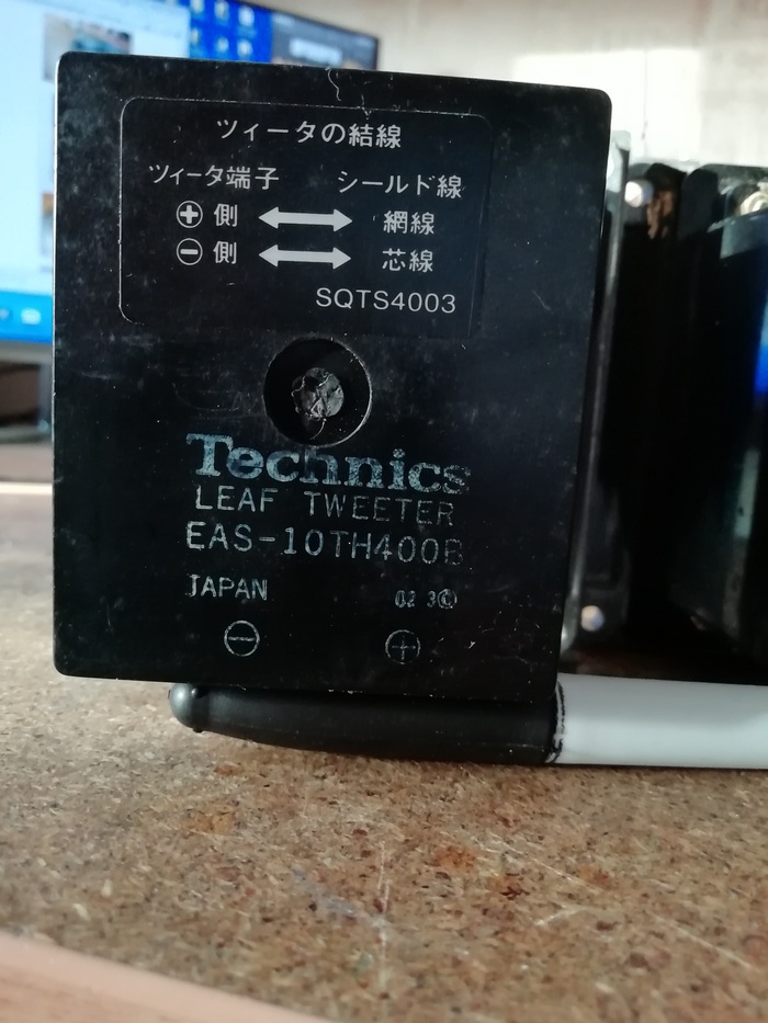

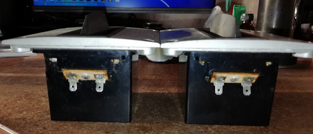

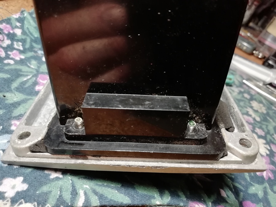

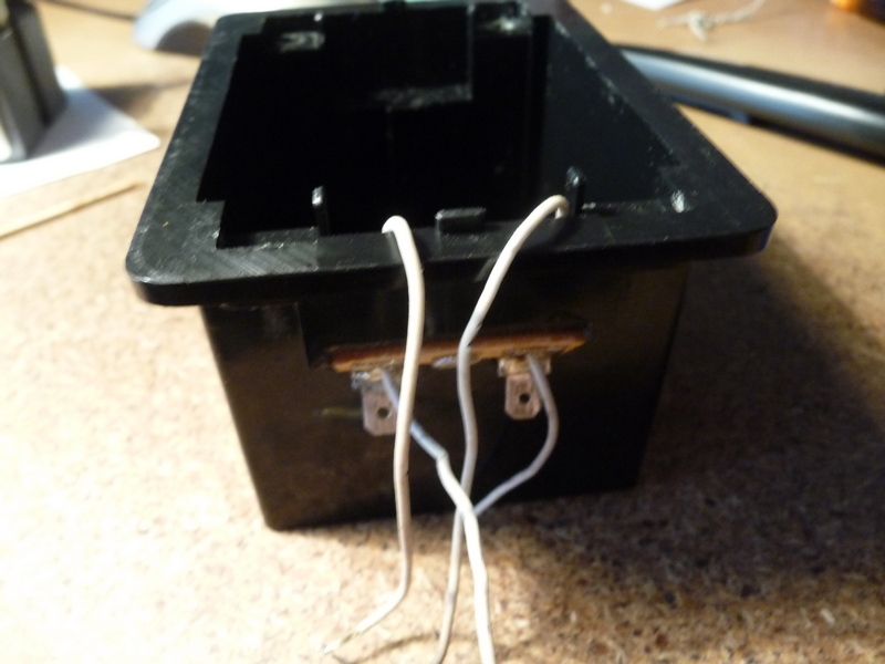

Трудности начались с откручивания гаек
Квест, трешь, или насилие над психикой - называйте как хотите, но это... Что-то одно из трёх!
Бесконечное смачивание спиртом всей поверхности этого элемента.
Невозможность объять гайку головкой, ключом, длинногубцами, пинцетом. Гайки вплотную к двум вертикальным поверхностям образующим прямой угол.
Но с помощью какой-то там матери, необходимостью, матом и набором плоских отвёрток удалось открутить все восемь гаек с обеих головок.

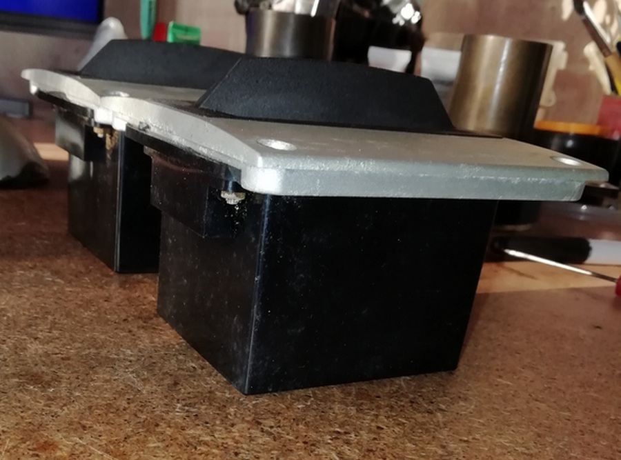

Болты крепежа

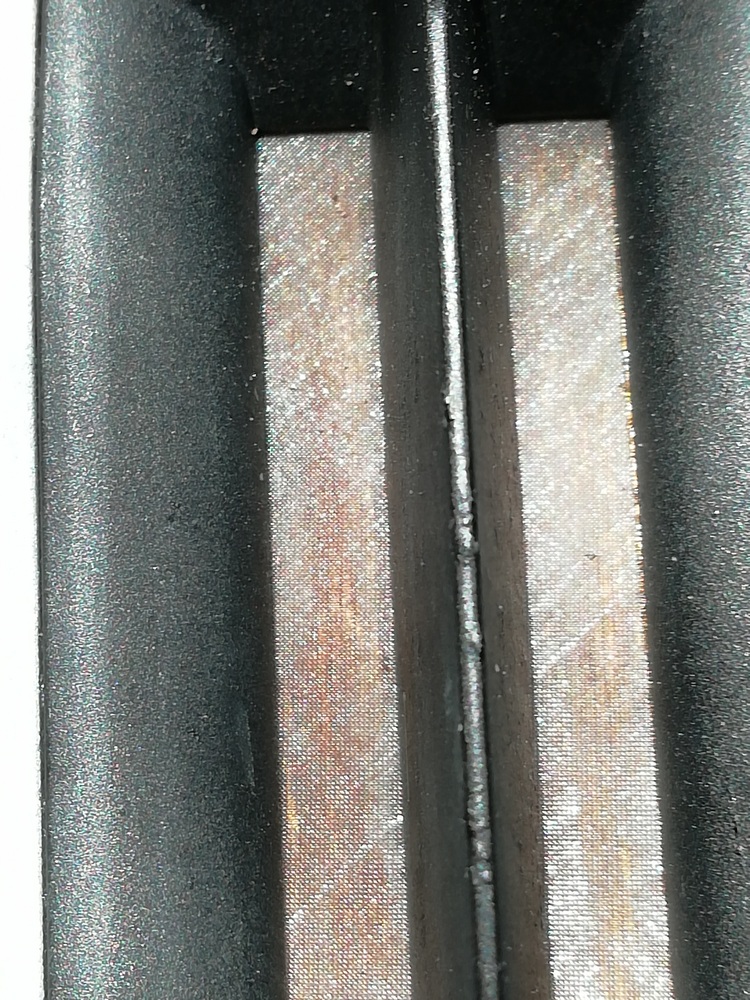

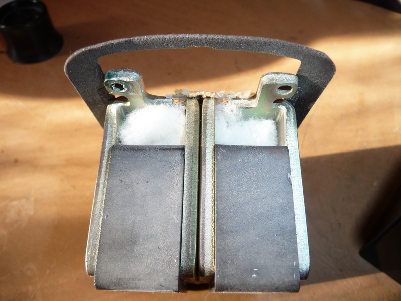

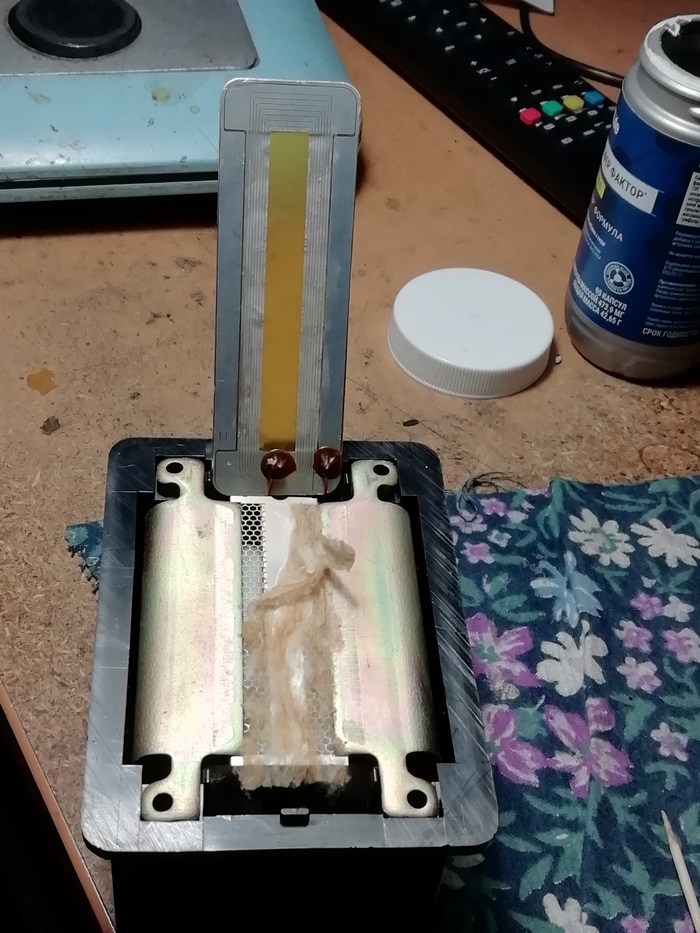

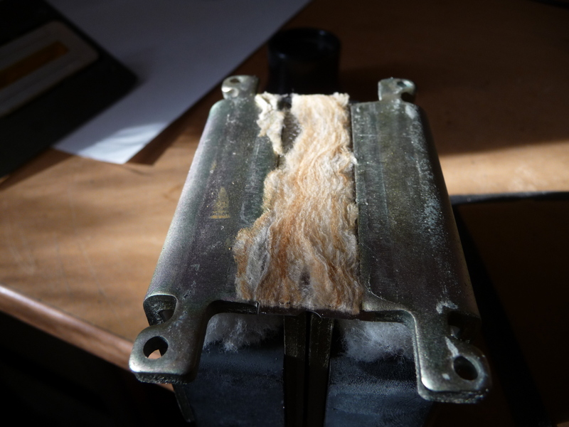

Вставлены вовнутрь дивной конструкции морды-лица этих пищалок. Сделанной настолько аккуратно, что и доколупаться не до чего. Кроме конечно свободно вращающихся болтиков. Но как открутил, так и закручу обратно. Всякого рода уплотнители и звукопоглотители аккуратно уложены на прозрачную тканевую и мелкую сеточку.

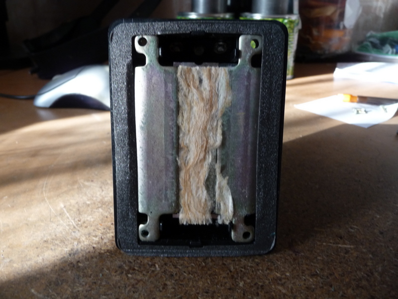

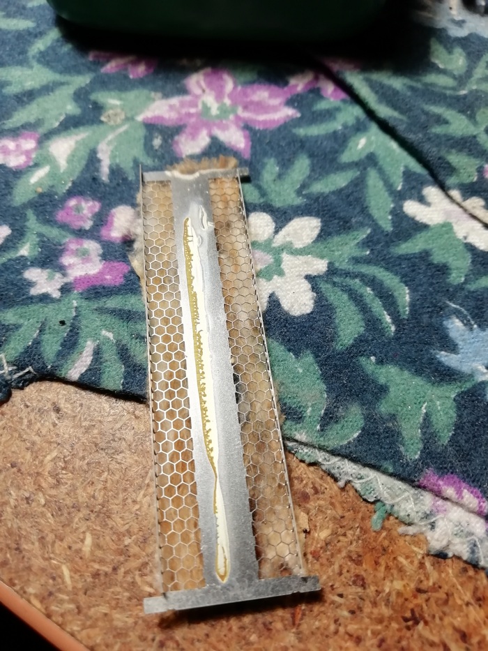

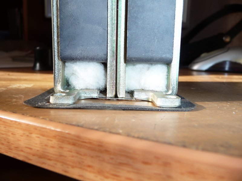

Нижняя часть состоит из двух отдельных магнитных систем абсолютно одинаковых и имеющих полярность зазоров внешней стороны "S" внутренней "N"

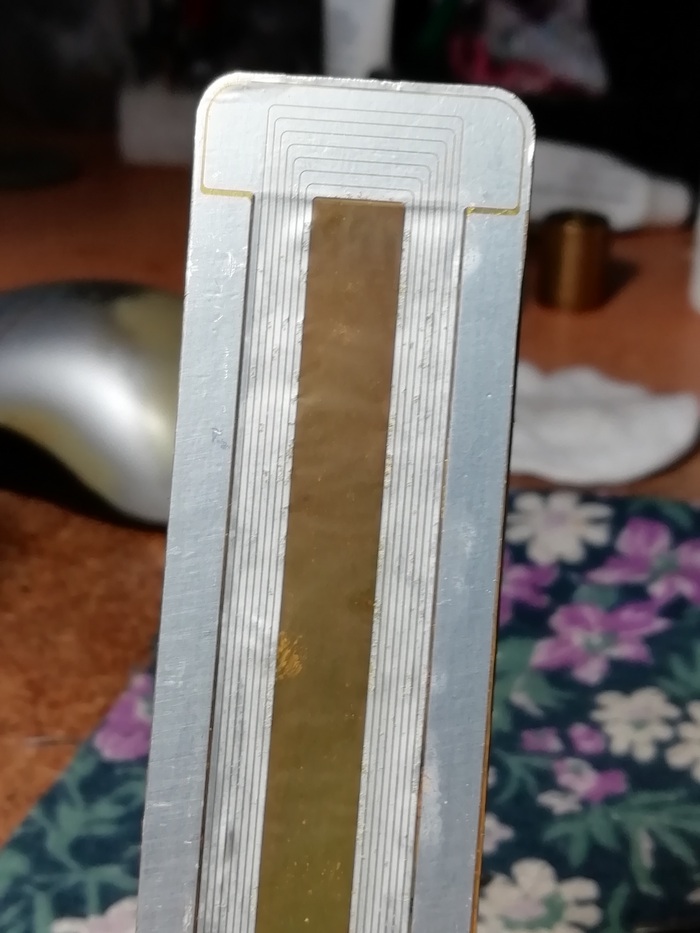

Подвижная мембрана наглухо приклеена к алюминиевой рамке которая красиво уложена на зазор МС.

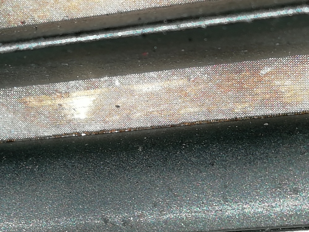

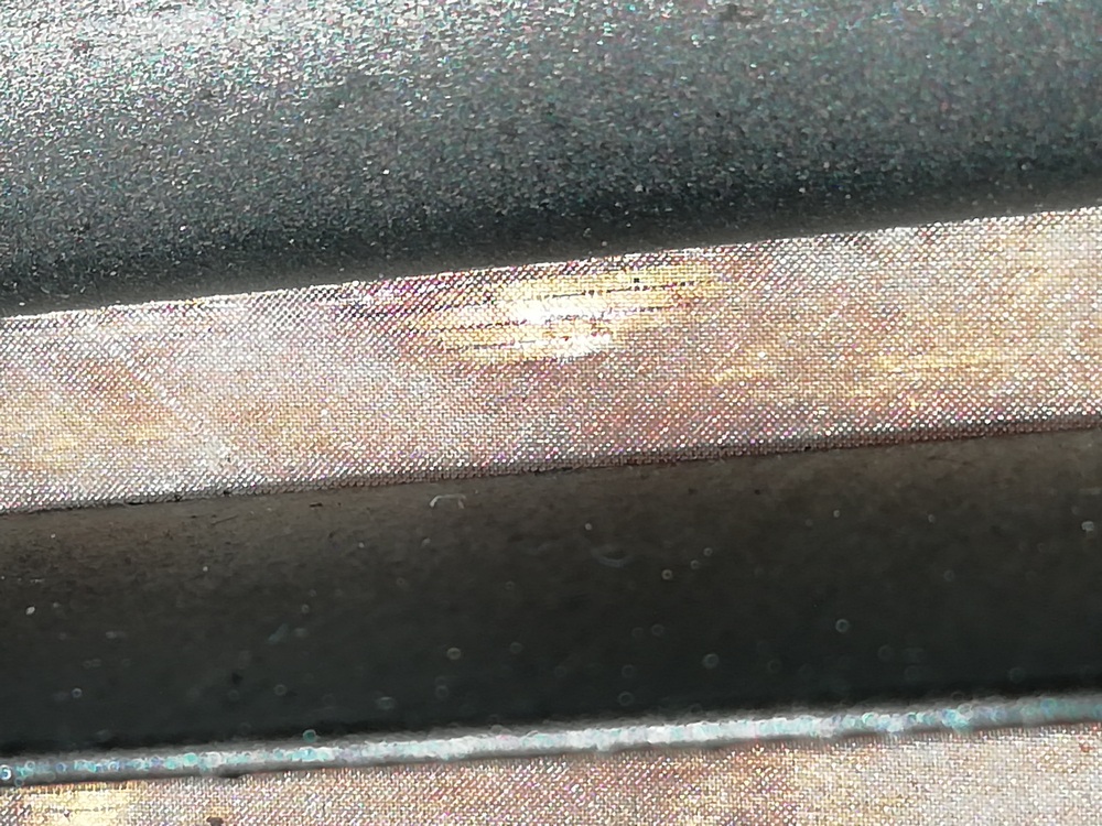

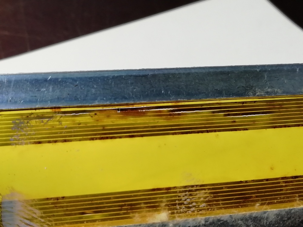

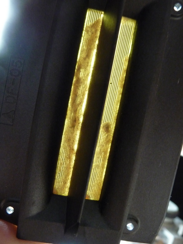

Если ближе то видно некое потемнение в верхней, левой части снимка
и ещё чуть ближе
В остальном же ничего примечательного.

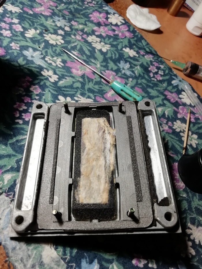

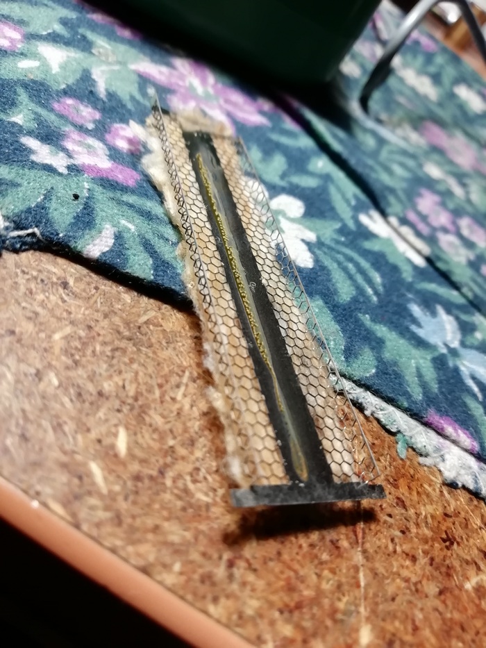

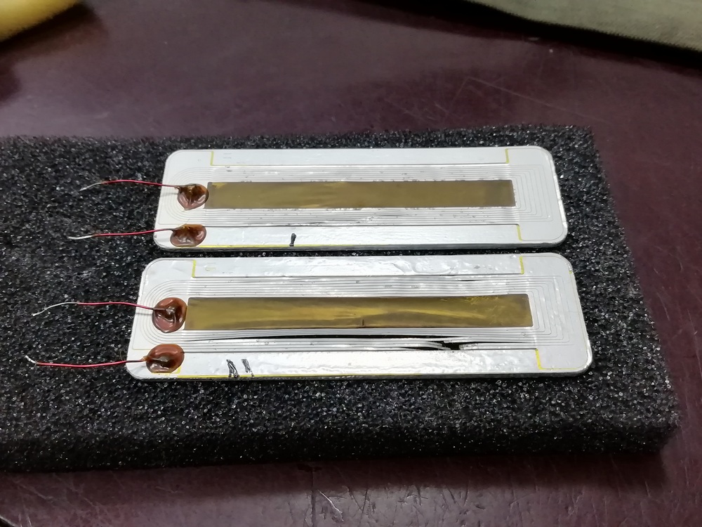

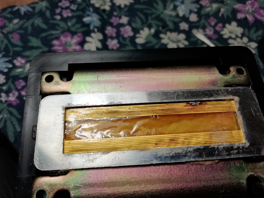

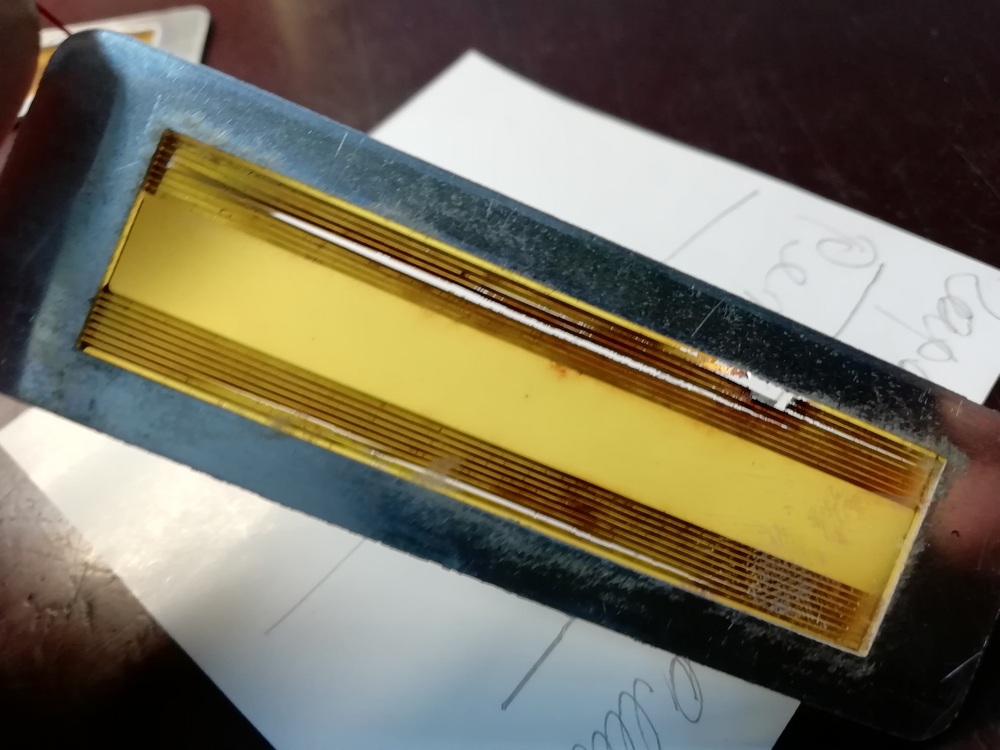

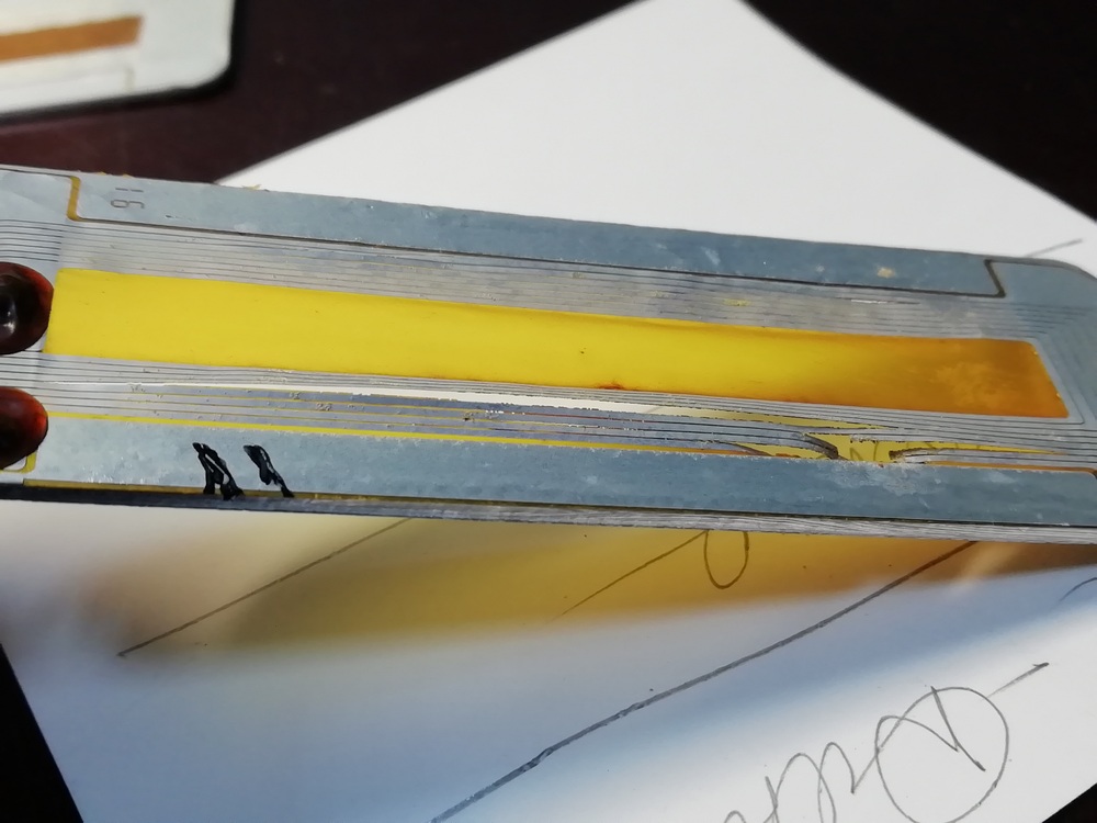

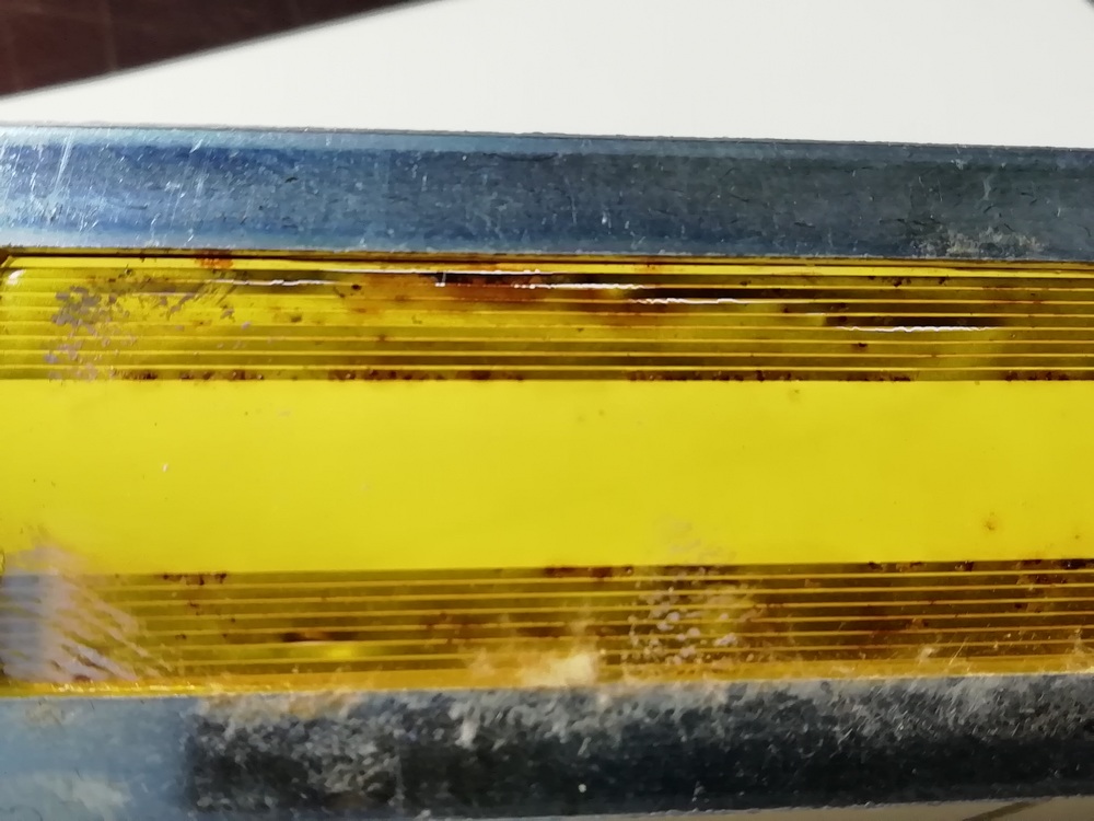

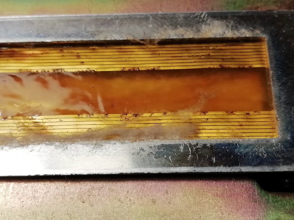

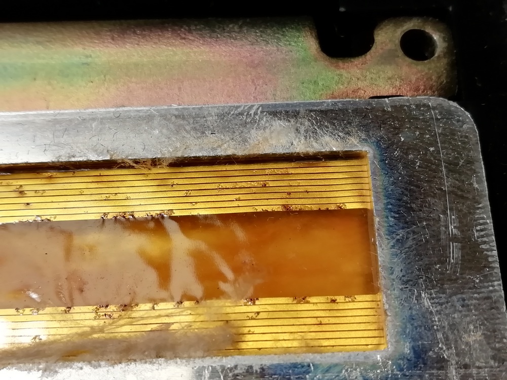

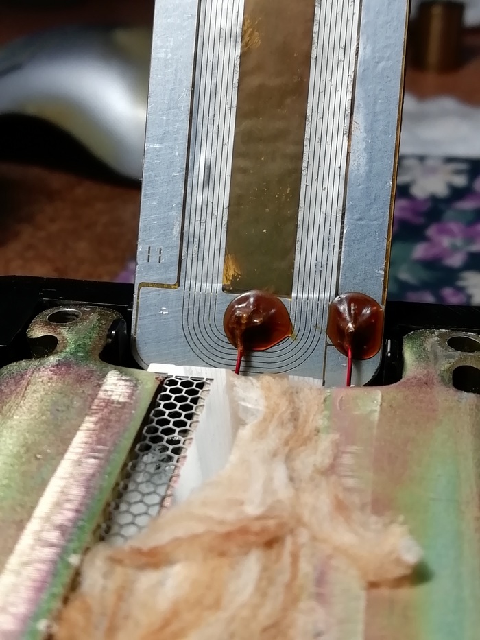

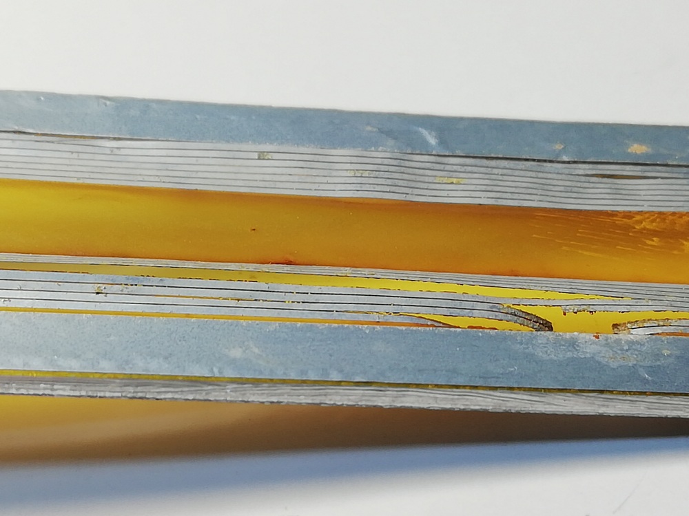

Приподняв рамку над МС видим, что со стороны проводников катушки как бы и нормально всё
IMG_20240125_195846.jpg IMG_20240125_195851.jpg IMG_20240125_195854.jpg IMG_20240125_195943.jpg
Однако все равно обрыв. Мембрана своими выводами катушки припаяна к контактам клеммника медным, одножильным проводом с фиксацией этой стороны на мембране, каплями жёсткого клея.
На зазорах уложена, не побоюсь этого слова - красивая и до невозможности аккуратно изготовленная сеточка

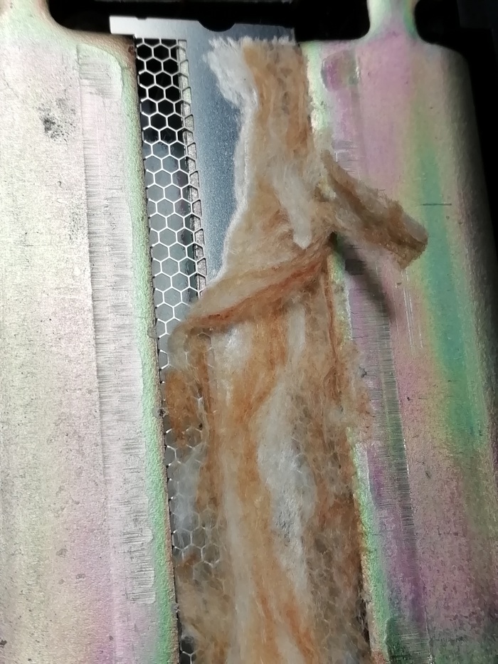

Спешу доложить, что она магнитится, слегка. Может слабо в силу того, что имеет маленькую площадь и наитончайшую пластинку из которой и вырублена. И почему магнитится? Наверняка каким-то образом усредняет магнитное поле?
Эта сеточка настолько точно входит в элементы МС, что можно диву даться. Ни малейшего люфта на в какую сторону.
Со второй МС я данную сетку снять не смог.

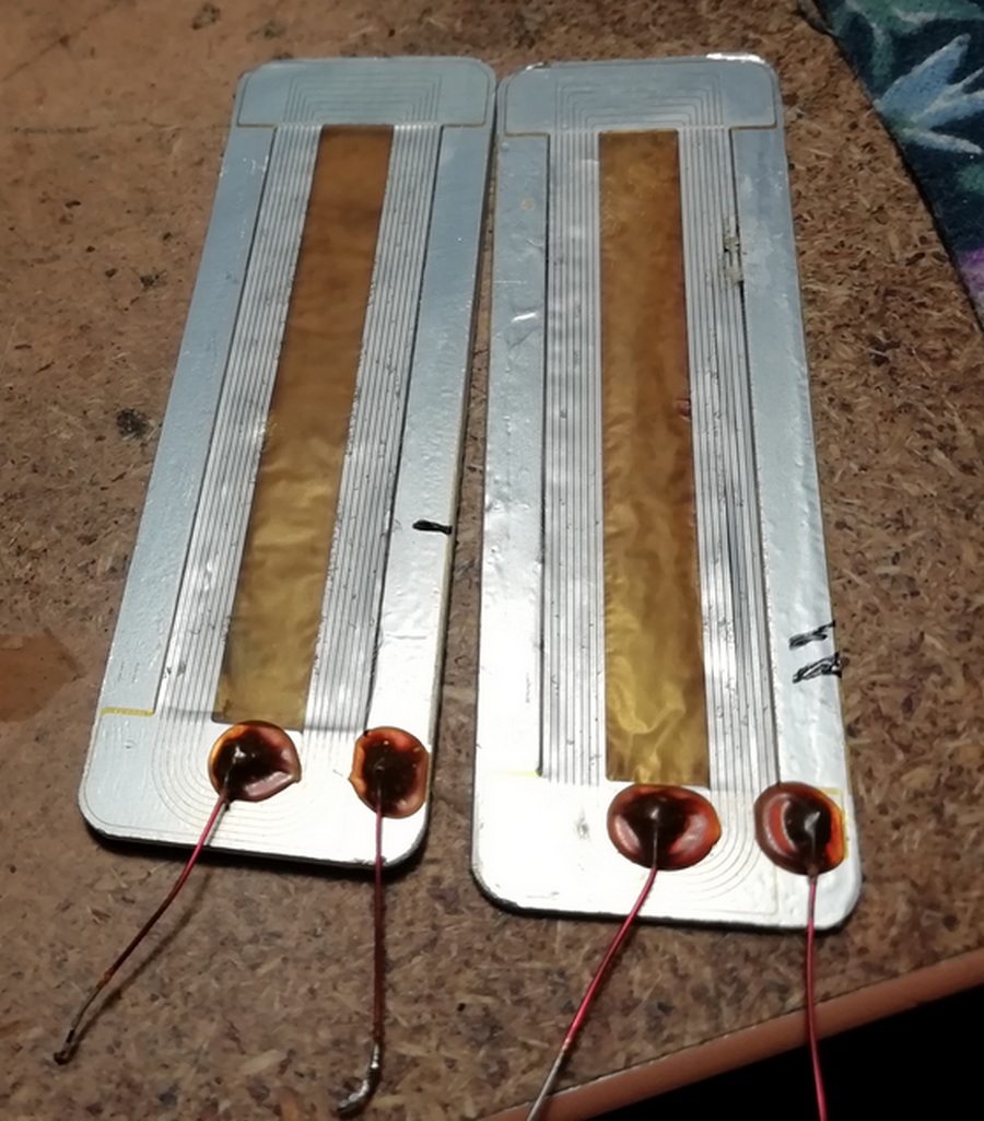

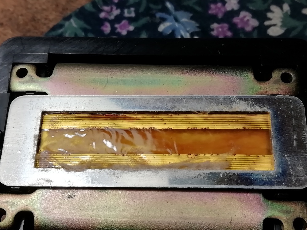

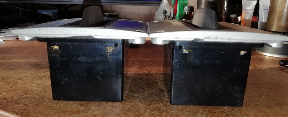

После вскрытия второй пищалки, взору открылось...
И со стороны проводников
На первый взгляд совсем не безнадёга ни с первой, ни со второй подвижкой. Но когда они обе были вытащены на свет божий...

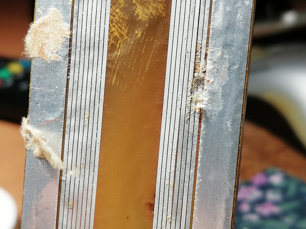

И внимательнейшим образом рассмотрены через лупу часовщика с 4х-кратным увеличением. Той лупой, что вставляется в подбровное углубление на манер монокля. И были обнаружены множественные коррозионные очаги со стороны проводников. А также истончение до продольных дыр пленки мембраны между проводниками катушки
IMG_20240126_090959.jpg IMG_20240126_091042.jpg IMG_20240126_091101.jpg IMG_20240126_091107.jpg IMG_20240126_091118.jpg IMG_20240126_091130.jpg IMG_20240126_091135.jpg
И даже, если бы я работал волшебником, то с техническим решением данного вопроса я вряд ли бы справился.
На внешне целой мембране мне с трудом удалось обнаружить несколько целых проводников с сопротивлением от 0,8 ома до 1,2 ома. Как из них собрать восьмиомную мембрану - когда на просвет, под коррозионными пятнами сплошь и рядом трещинка на трещинке поперёг проводников?!
У второй, с явно выраженным дефектом - целыми оказались 3,4 ома. Но плёнка мембраны, как видно выше вся испещрена длинными разрывами вдоль проводников. Осталось их только упаковать

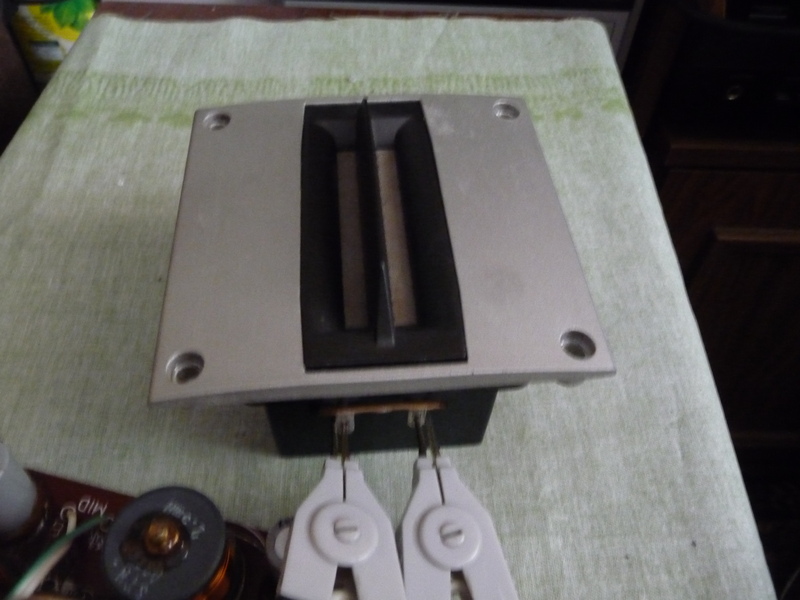

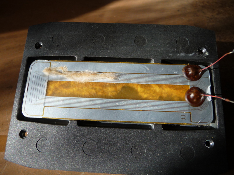

Это так, но ещё имеются и условия. Например присылали мне неисправную такую же пищалку. Там всё было лучше по сравнению с этой парой

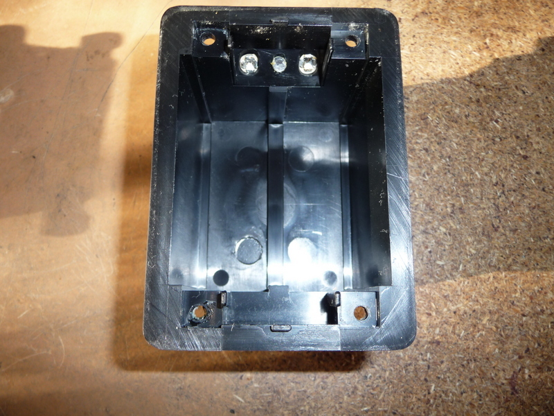

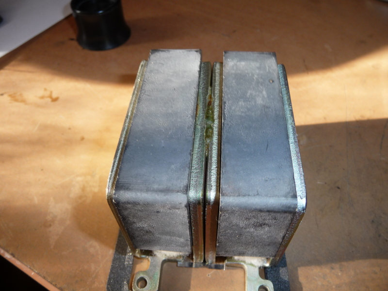

Магнитная система как она есть

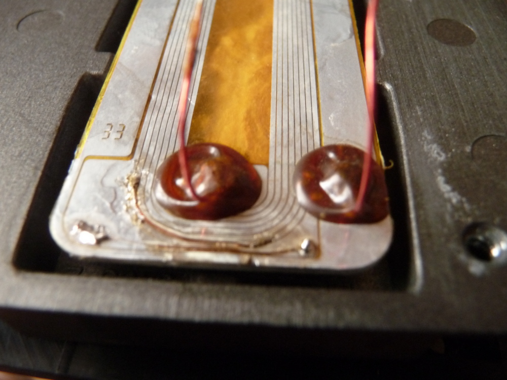

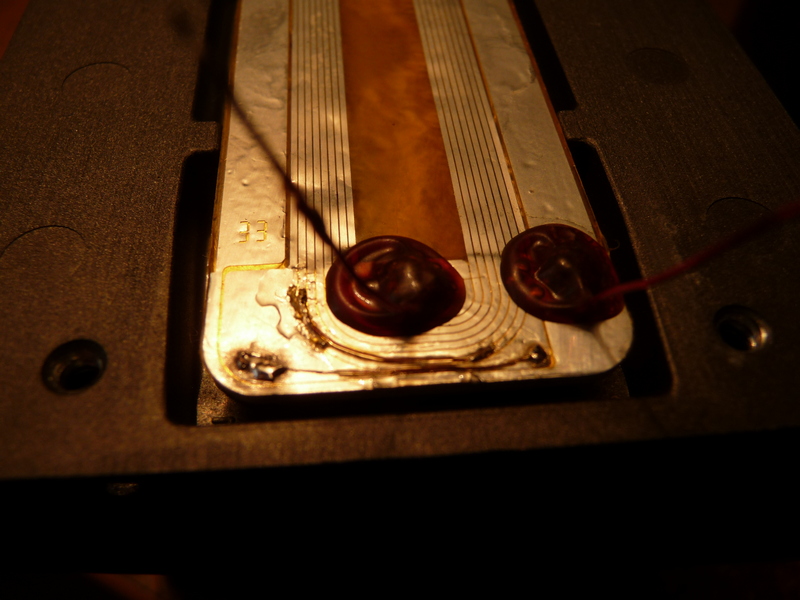

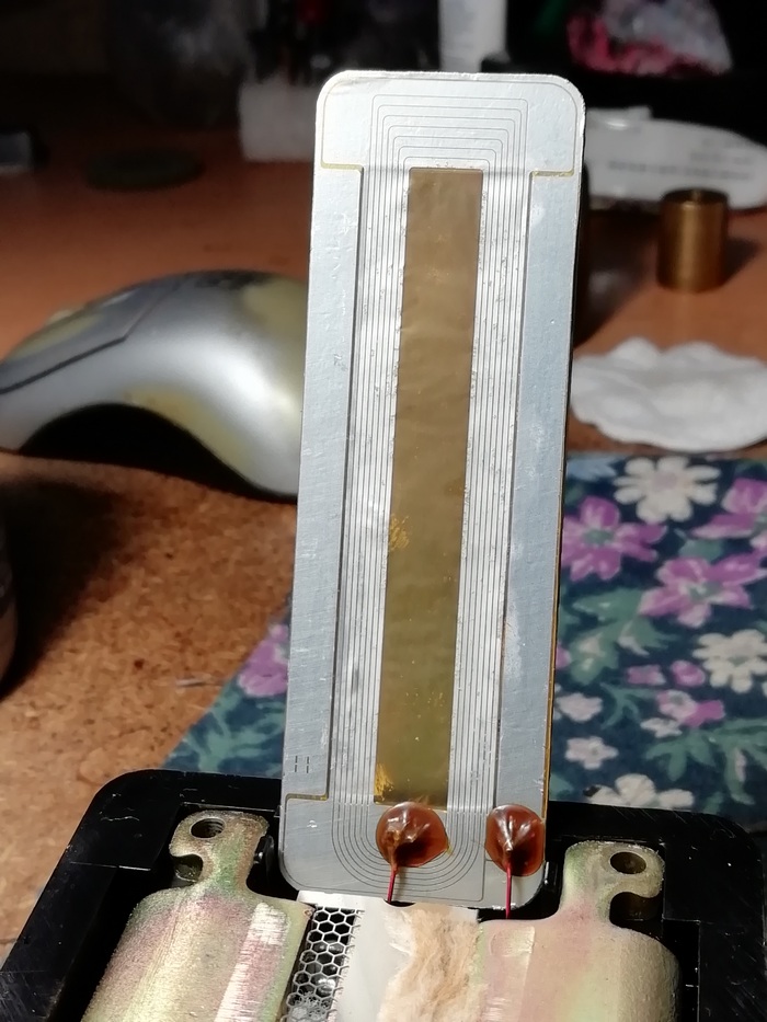

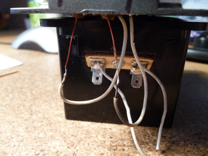

Дефект закрался в виде обрыва со стороны клеммника. Устранён парой перемычек из тонкого медного провода
Динамик собран и отправлен хозяину.

Не знаю, Фоторезист это или напыление... Проводники от начала и до конца алюминиевые. Потому-то столько коррозии. Так как звукопглотитель хоть и тонким слоем находится с обеих сторон мембраны, то видимо его лёгкое насыщение влагой и работа пищалки вызвали как раз те разрушения со стороны проводников.

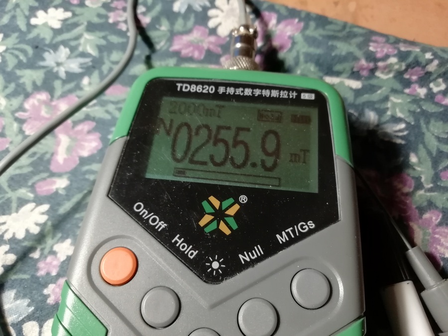

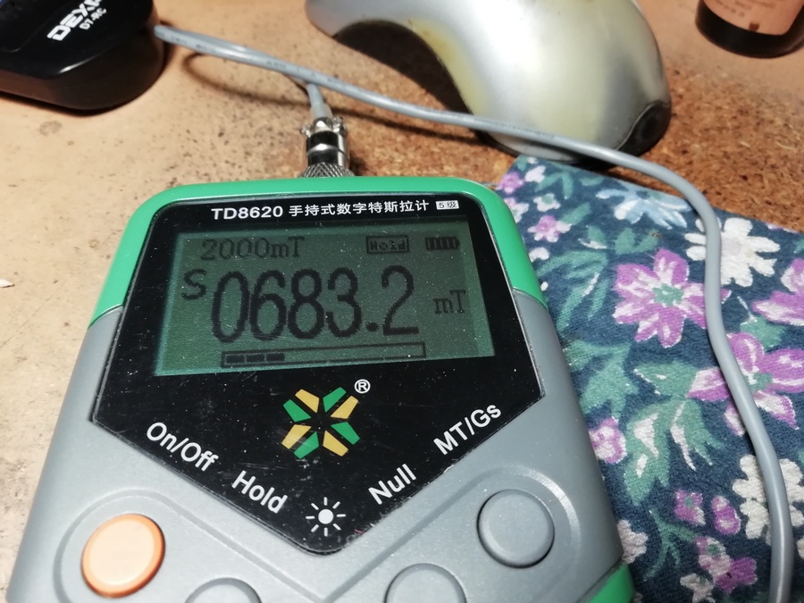

Тесламетр датчиком вплотную к сеточке показал 255,9 мТ.
Примерно одинаково по центру всей длины зазоров.
Без сеточки. Одно из показаний

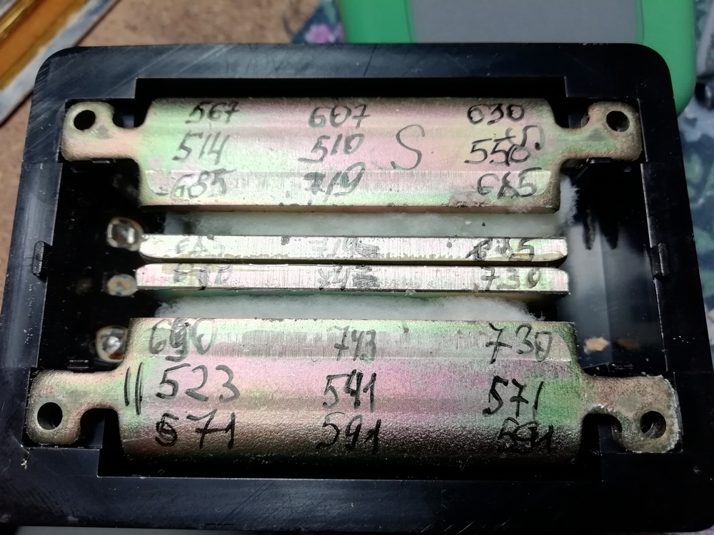

А это замеры индукции в зазоре верхнем, а затем нижнем от нас.
Датчик всегда примерно на середине высоты зазора.
Три цифры на три положения по длине зазора на каждом из полюсов, указывают количество индукции при положениях датчика в сторону полюса "S" вплотную к полюсу / в середине ширины зазора / вплотную в среднему полюсу "N". Всё в мТ
567/514/685 /// 607/510/591 /// 630/550/685 средняя 593 мТ
690/523/571 /// 743/541/591 /// 730/571/591 средняя 616,7 мТ

Тесламетр датчиком вплотную к сеточке показал 255,9 мТ. Примерно одинаково по центру всей длины зазоров.
Излучающая мембрана если взять только её площадь излучения очень лёгкая (вырезать мне её запретили) и видимо для неё всего хватает. Так-то "дуют" эти пищалки не хило.

Думаю, что сравнивать зазор ленточного и классического ГГ не корректно.
Может и так. Но стараясь избежать провокационных вопросов от местных гуру, все же решил судьбу не искушать.
Буду разбирать Соньковские изодинамическе пищалки (может быть тему сделаю по ним со способами обойти проблемы) - посмотрю и у них как с этим делом. Есть Пионеры ленточные - можно их тоже глянуть. Есть и Викторы изодинамика - тоже на стапель.
Да не слушай гуру. И так спасибо что разобрал, сфоткал и измерил. Гуру не предпочитают измерять динамики на ремонте, так что...
