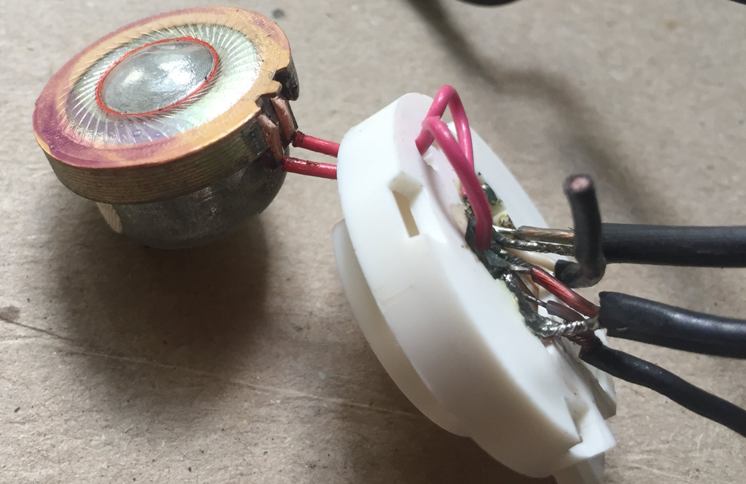

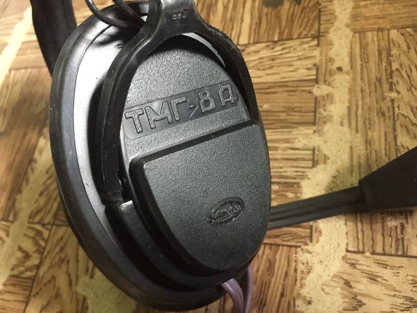

Телефонно-микрофонная гарнитура от Тульского завода "Октава".
Наушники предназначены для комплектования лингофонных кабинетов и прослушивания звуковых программ от бытовой радиоэлектронной аппаратуры слабослышащими.
Характеристики:
Диапазон рабочих частот 30 - 18000 Гц
Чувствительность телефона на частоте 1000 Гц: 12 мВ/Па
Парафоническая чувствительность микрофона на частоте 1000 Гц: 0,8 мВ/Па
Масса гарнитуры: 350 гр

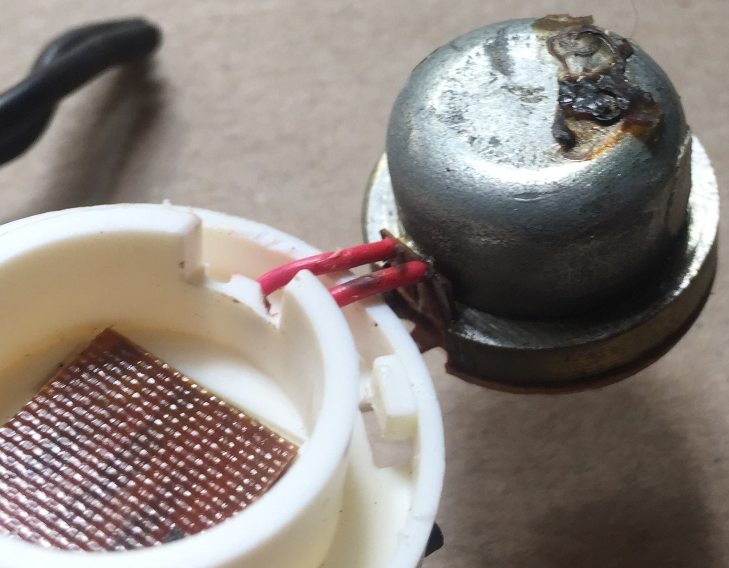

На телефоных излучателях никакой маркировки.
Пробовал послушать их, звук отвратительный, от 30 Гц точно не играют, так как и 18 кГц, чисто речевой диапазон. Сидят так же плохо, очень не удобно.

Ну,так для глухих делали же) Зачем упираться с качеством звука.Главное чтоб играть могли громко очень и чтобы пластины не оторвало от магнита на этой громкости.А может наоборот ,только начнут играть нормально,когда их накрутить на всю.Но здоровый человек так громко слушать не сможет просто.
Всё верно, не для аудиофилов они. Для лингафонов нужен узкий частотный диапазон, высокая громкость, что и обеспечивается.
Обратите внимание на капсюль - он наглухо закрыт, для музыкального звука это плохо, он должен "выходить" сзади.

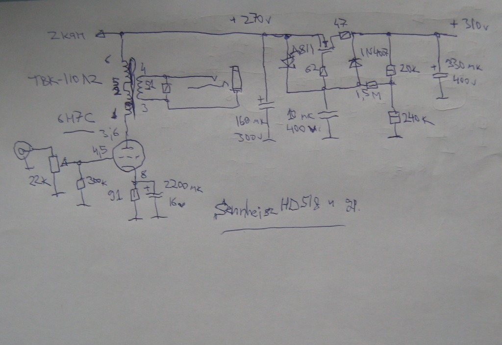

У меня Sennnheiser HD518, 108дб, 16-24000гц, 50ом
Взял лет пять взад на подарок внучке, а оставил себе, понравились здОрово, их тогда уже не продавали. Заменили мои ТДС-5, требовали уже ремонта...

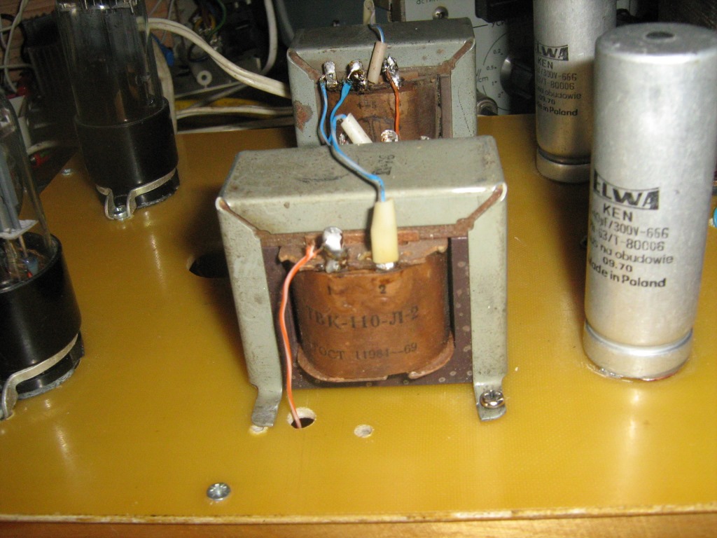

ПС: поищу, где-то была АЧХ усилителя на ТВК-110, если надо

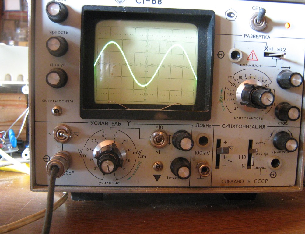

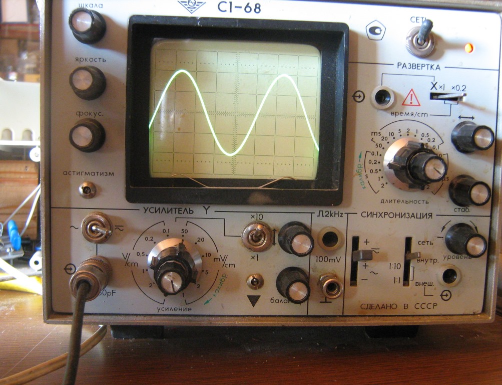

:unsure: (недоумение). Интересно! ТВКашки, несомненно, слегонца доделаны? (ух, завернул, утверждение и вопрос... )
ЗЫ: У меня немного проще:
а) ES9023 -> LME49860 или выковырянная из старенького сидюка LM5532
б) AK4490 -> OP275 -> AD826
в) старенький ЦАП/АЦП Syntek (а вот цифири не помню) с выходом на 64Ω "ухи"
г) хочу на лампочке (возможно, без транса):cry:
Фото с осциллографа, снял АЧХ, 1000гц, 30гц, 20кгц.
1000гц амп. 1в, 30гц - 0,76в, 20кгц - 0,9в, по сигналу, комфортная прослушка, половина.
ТВК-110Л2, первичка 2430+243вит, вторичка 150вит, К=17,8.

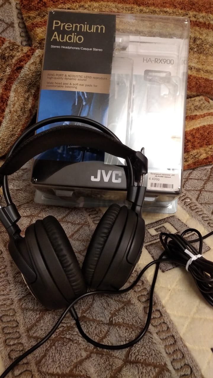

слушаю JVC очень удачные модели,покупал почитав лестных отзывов.Их кстати ещё и дорабатывают,и они обыгрывают более дорогие модели.

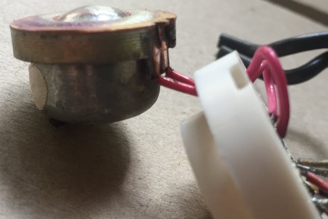

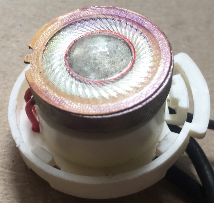

Переделываю под" типа очень крутые" 50 мм дины

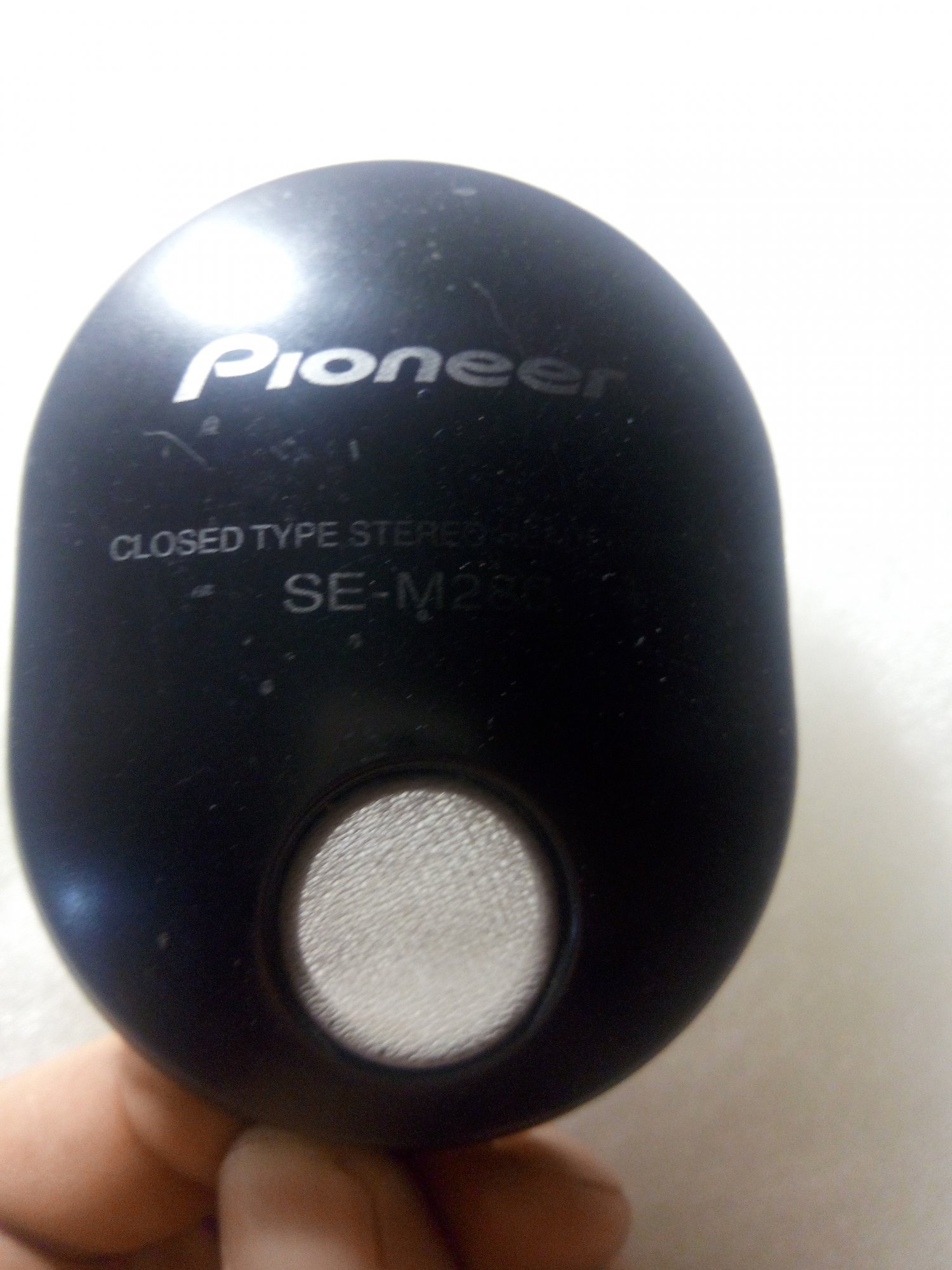

Нет) Вот такие.У них реально хороший бас.
Но вот чутка больше чем надо средних,и высокие надо накручивать,если есть возможность.Жанровые , я на них ✝ Witch House ✝ слушаю.
Типа такого
Вот прям для него создавались считаю)

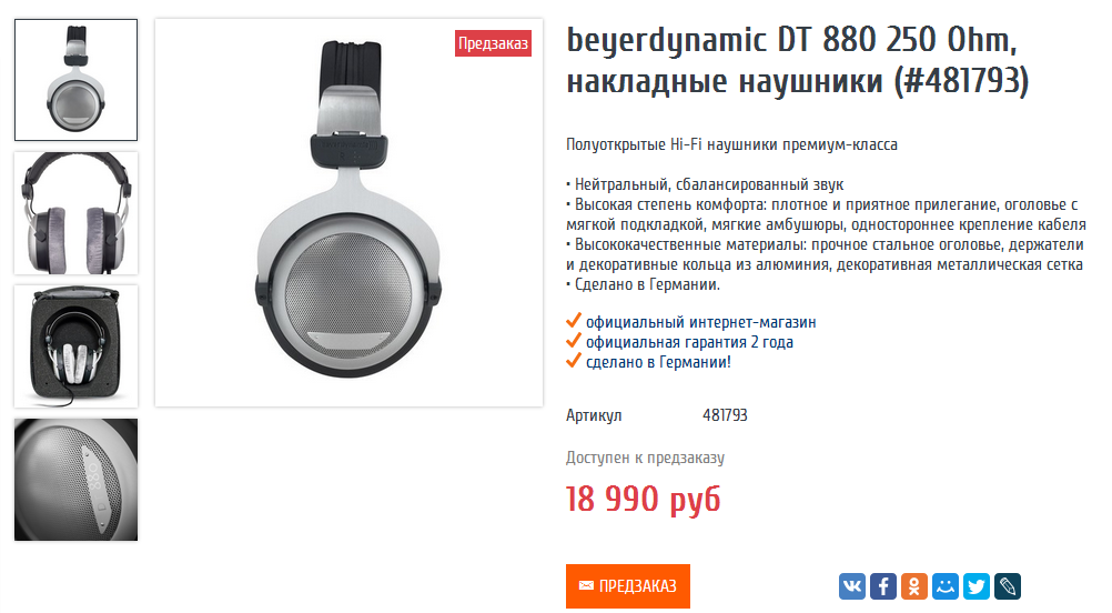

У меня как раз какой-то там 880.
С учетом курса доллара они сейчас стоят смешных денег, подешевели в 2 с лишним раза.

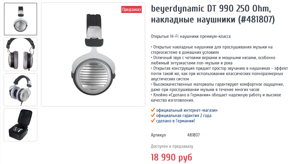

Я их выбрал из 770, 880, 990.
770 - закрытые,
880 - полуоткрытые (этот вариант для меня - лучший),
990 - открытые, как пишут на сайте Байердинамика, фактически ближе к полуоткрытым и в журналах пишут, что у них самый глубокий бас.

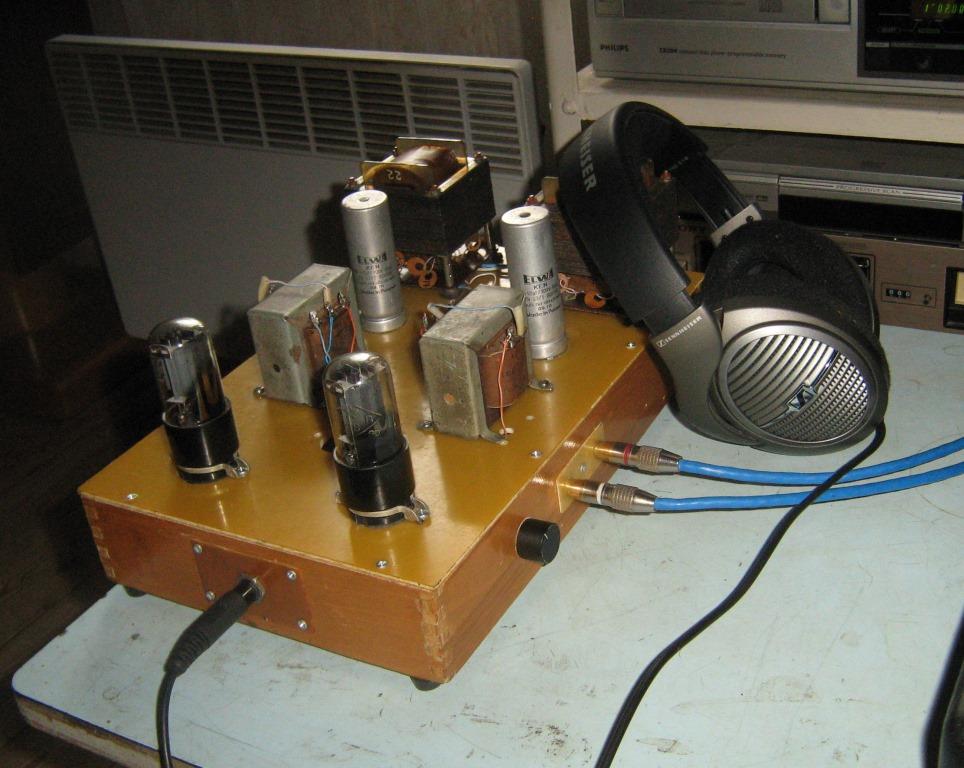

У моих 250 Ом. И оказалось (еще раз повторяю - всё ИМХО), что ни на одном CD плеере, не говоря уже о компьтерах, они нормально не работают.
Ни один встроенный усилитель их не тянет!!!
Пришлось сделать ламповый усилитель для наушников с выходным напряжением до 7 В, вот при напряжении 5 В они себя частично реабилитировали.
Частично потому, что они IMHO недостаточно эмоциональные для меня, они мониторные.
Такие же зануды, как я сам, а два зануды - это перебор. Всё чисто и безупречно, но слишком спокойно.
Оговорка: я не слушал их непосредственно от УМЗЧ, как делал с ТДС-7.

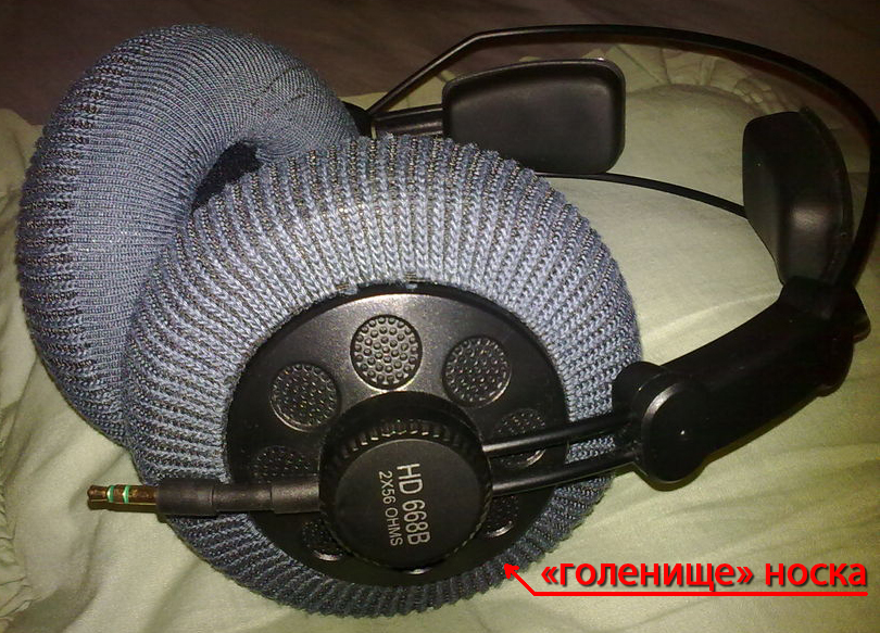

И получите совершенно другую АЧХ. Попробуйте на "кожаные" амбушики навернуть "голенища" толстого носка.
услышите совершенно другой звук.
почти убеждён, что это один из "секретов фирмы", поролон какой-то особенный.
Зачастую в дорогих наушниках несколько слоёв особых поролонов разной плотности и "дырочности". Множественные маленькие отверстия на внутренней стороне "кожаных" амбушиков не только (и не столько) для вентиляции, а для формирования АЧХи.
Естественно,это же создаёт прослойку воздушную,появляется более открытый звук.А неравномерная поверхность гасит переотражения внутри амбюшура.Но вообще то и кожа бывает разной) Например тонкая замша,которая вообще гасит лишние звуки.А также например перфорированная.Другой вопрос что она пропитываться будет потом например.Но поэтому же точно и искусственные заменители долго не живут.
