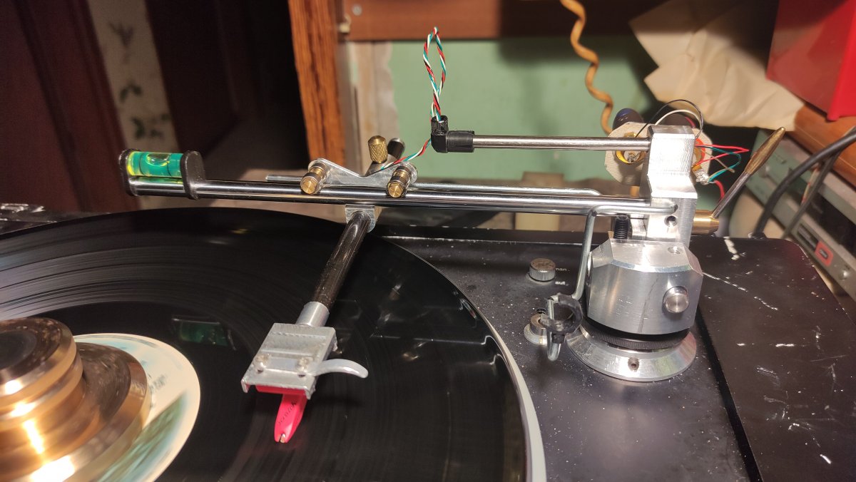

По наводке DIADIL, ознакомился с необычным самопальным тонармом от г-на Колбаскина. Занятно...

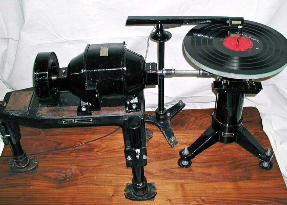

Western Electric 2A Turntable – інженерний витвір 1926 року
Антон Гриценко (колбаскин) звал в гости, послушать его тонарм на воздушной подушке, а также очень удачные по звуку колонки Акрон-200 (или может, 300, не помню точно)

Витюня, ты во временах года запутался. На сто лет опоздал.
Для того времени это был шедевр.

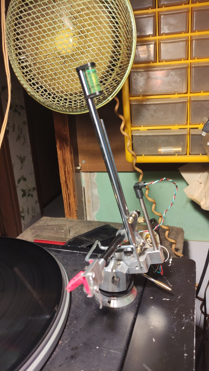

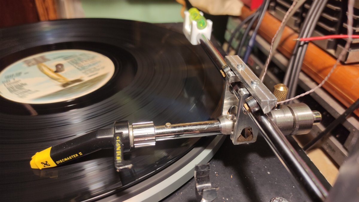

Это даже не прототип, концепция.
Даже до прототипа ой как надо много поработать головой и руками. Не простое это дело выловить всех блох и найти верные решения в таком тонком агрегате. Не сделать сады Семирамиды, а элегантную конструкцию получить.
Мне не нравится, что нужен компрессор. Вредитель всей конструкции.
Даже до прототипа ой как надо много поработать головой и руками. Не простое это дело выловить всех блох и найти верные решения в таком сложном агрегате. Не сделать сады Семирамиды, а элегантную конструкцию получить.
А мне пока что непонятно, как воздух, летящий из щели в опоре тонарма не создает и не передает на иглу возмущения в виде шумов. При случае спрошу у дядьки Антона, как он видит эту проблему и есть ли она вообще.
