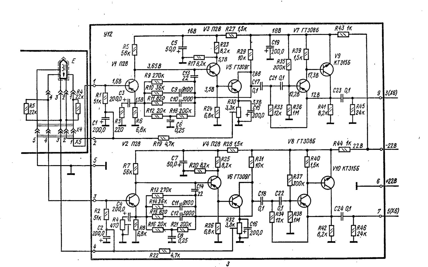

LT1115 отличная основа для корректора
IgorE
1 Янв 2021
2,669
1,141
74
Берег ЧМ
Для того времени, и комплектующих той эпохи - исключительная схема.
Сегодня дай конструктору, те тр-ры, что в то время производили - такой примус будет.
Даже электролит С1 так хитро поставили. :) Постоянно под опорным напряжением, но одна обкладка на массу.
там даже рокот-фильтр к месту
Когда её делать стали? 73-75г.? Не раньше чем в RIAA (1978г.) дополнения появились?

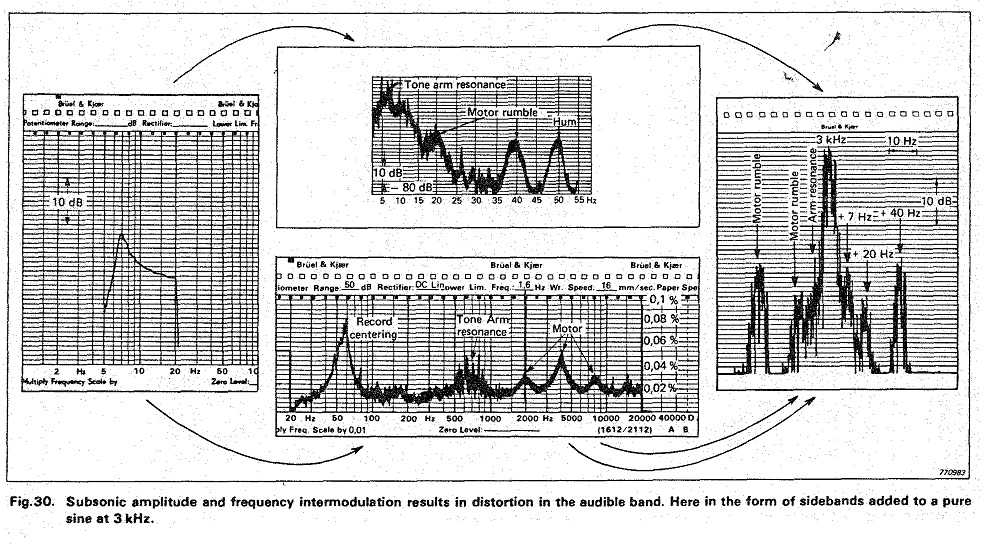

Обычно рокот-фильтр многие аматоры отрицают. Профи по 100стр. в книгах уделяют разбору фильтров и описанию принятого решения.
Любители описывают только один дефект от неровной пластинки - СНЧ ход динамиков. Но оказывается там еще масса неприятностей вылазит.
И чем лучше головка, тем есно это будет больше проявляться. Вертушку, по стоимости квартиры не каждый купит фанат
  • Bruel-Kjaer-Audible-Effects-of-Mechanical-Resonances-in-Turntables-AN17-233-1977-1.zip

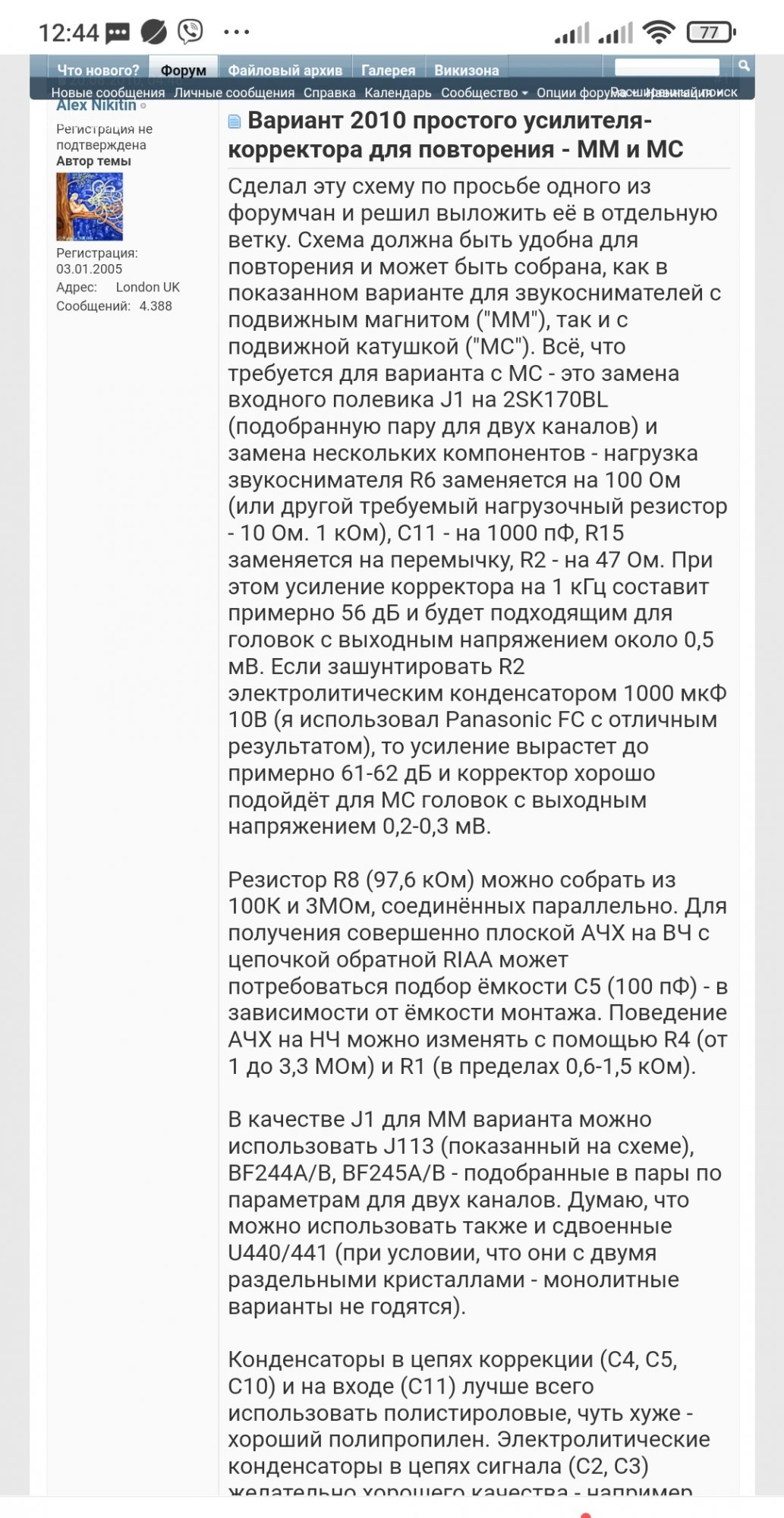

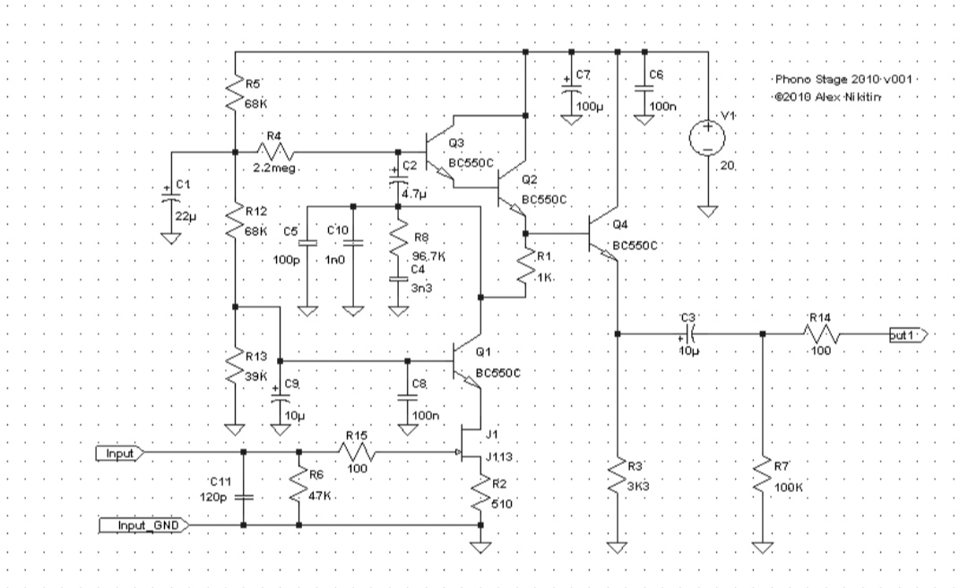

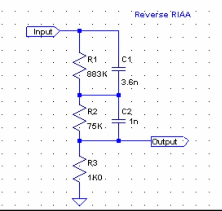

Последний собранный мною транзисторный корректор по схеме А. Никитина. Он есть на Вегалабе.
Схема:
Анти RIAA для настройки:
И описание:
По мне приличный корректор. Звучит хорошо и сделать просто. При случае сфотографирую монтаж, этот корректор ещё жив.
Схема:
И описание:
Схема изящная, продуманная в мелочах, ничего лишнего,более того, в противовес дурацкому течению двойного моно тут одна деталь или цепь оаботает на оба канала и от такого кощунства слушатели обморок не потеряли.А наоборот, наградили автора хрустальным глобусом за эту разработку.

будет телепаться, как субстанция в проруби, передавая все на бедные динамики, так еще при наваливании громкости сигнал от динамиков прилетит на иголку , косвенно через стойку либо напрямую по воздуху и система превратится в вибростенд.
Я бы хотел обратить внимание не только на механику, а на искажение самого сигнала в корректоре из-за наложения частот. Классика, но до прочтения этой публикации в голову не приходило и в литературе не встречал.
стр12
Т.есть убрав полностью механическую связь головка - динамик имеем по любому искажения.

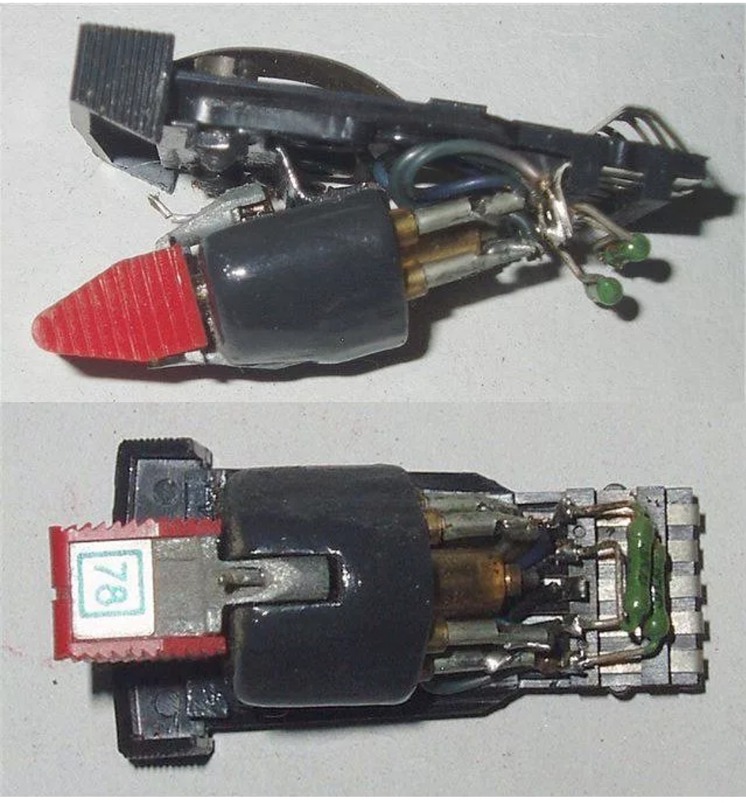

Плохо знаете предмет. На Аккорде-001 была ММ головка, первая из отечественных.
Юрий Робертович!
Вот картинка, головка ММ:
И фото:
Такую же хрень ставили на Викторию-001.

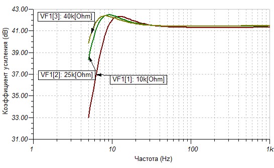

Leonid.
15 Авг 2022
251
96
10
Саратов
Leonid.
Просветите меня серого.
Бороться с проблемой, когда уже все случилось, бессмысленно. Да, динамики колбасить перестанет, но корректору от этого не полегчает. Доступные меры борьбы давно известны: увеличение перегрузочной способности и ограничение спектра НЧ в самом корректоре.

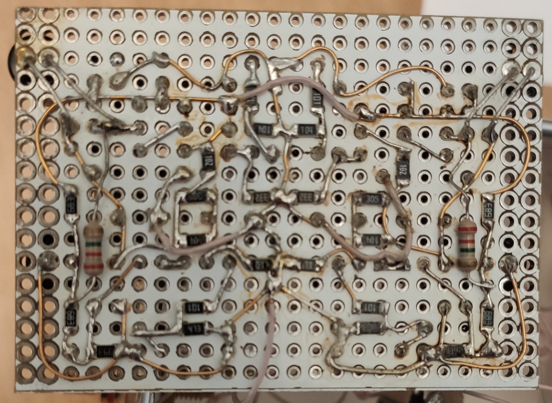

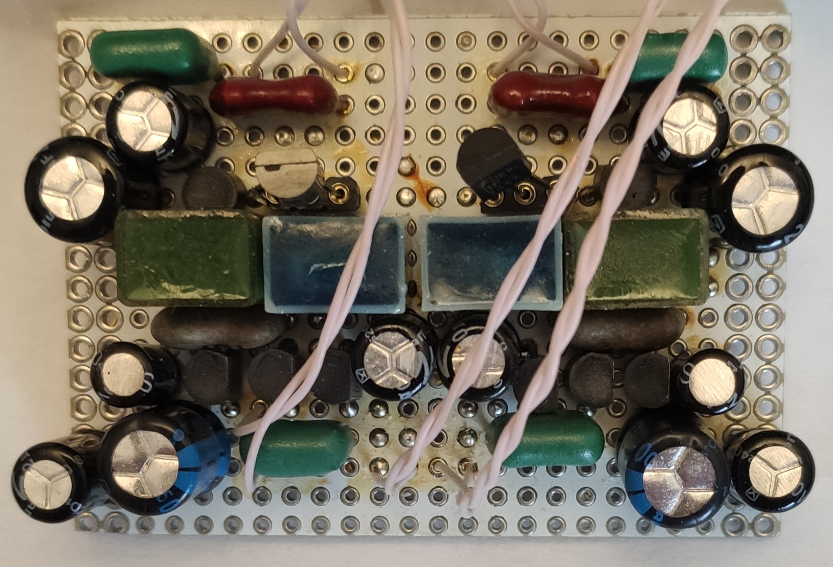

Смонтировал вот так. На ситечке:
И снизу:
Печатную плату сделать поленился.

Чем RIAA-78 не устраивает? Перегрузочную способность увеличить тоже не получится? Это комплекс мер, в сумме даст результат. В простеньких корректорах конденсатор на входе и в ОС подобрать что то мешает? На мой взгляд этого достаточно, ну а кому мало пусть ваяет внешний.
А чем вы собрались формировать вашу RIAA-78 , если обычный первого порядка фильтр лишь дает начало спада ниже 30 герц, ниже ачх падает вяло, сильно не по стандарту . И два конденсатора в разных цепях первого порядка не смогут сложиться в фильтр второго порядка. Активный фильтр эту ачх обеспечит. Только про это как-то неудобно говорить. Лишняя возня.

Без фильтра динамики залетали , забухтели, возбуд на нч начался. Дальше нужно доказывать?
Не надо мне повторять азбучные истины, я с первого раза понимаю. Разговор идет не о необходимости фильтра, а о том где его ставить. Я свой выбор сделал, а Вы можете ставить как считаете нужным.

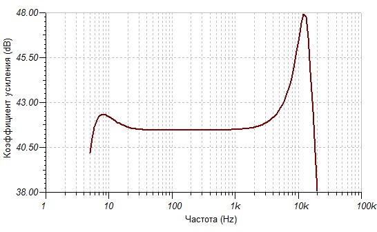

Только АЧХ у этого выбора ни.....в красную армию.
Это только Ваши фантазии. И в вертушку вставили, и на "шнурок" попробовали. :) Может покажите как правильно реализовать рокот фильтр?

Глянул пристально Вашу схемку. Оказывается входное сопротивление усилителя мощ-ти заведено в ООС и влияет на АЧХ. Буфер поставьте на выходе. УНЧ влияет на АЧХ корректора - нонсенс. :)

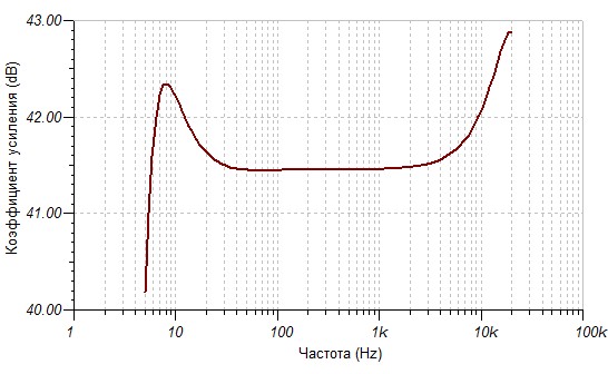

Я не графики просил, а конкретную реализацию. Где стоит этот фильтр. И как он повлияет на те выкладки из поста 75.

Весной макетил
Да в любом более и менее корректоре это сделано. Где просто, где с фанатизмом. Сельф 150стр. посвятил в книге теории, описанию, расчетам и практическому применению. Его бюджетный корректор каждая редакция журнала перепечатала. Так же и Вогель эту тему описал. Итд итп.
О чем собстна спор? Вакуум взболтнуть? Засираем тему ковырянием в носу.
