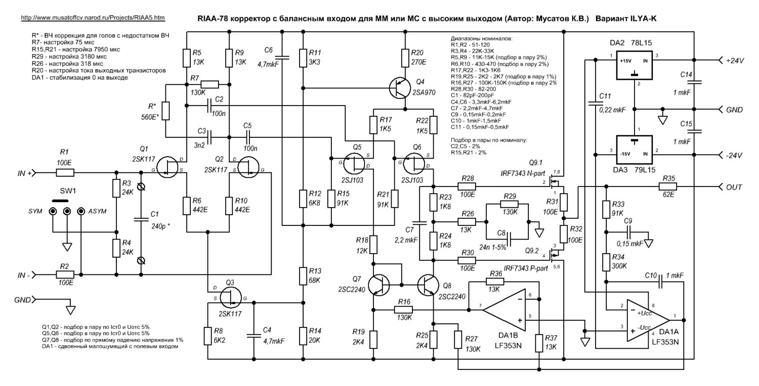

Корректор К.Мусатова, в названии небольшая ошибка " ...для МС головки с повышенным напряжением на выходе...".

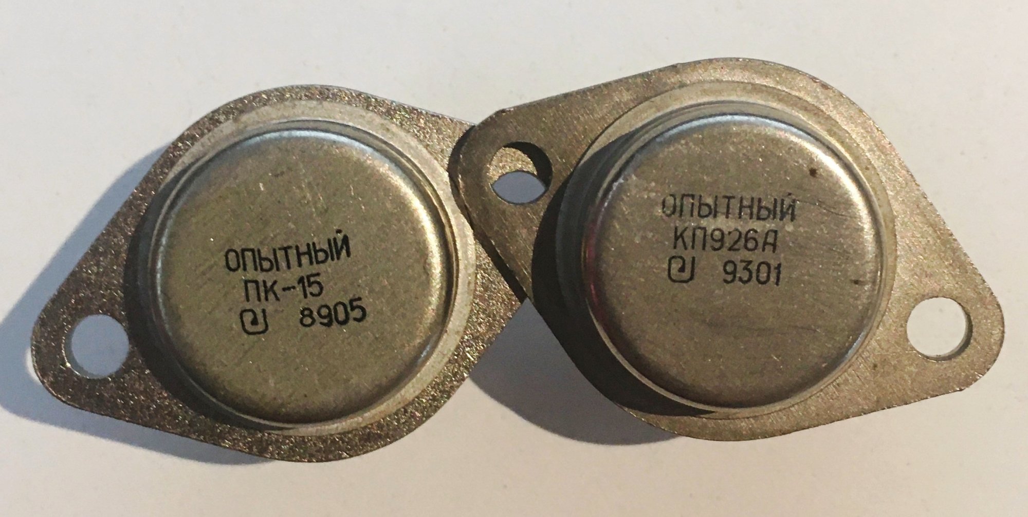

Народ отыскал и запасся третьим и последним из списка отечествееным СИТ-джфетом - КП926. Даже нашли его номерной вариант, первые партии. В Клубе дийаудио есть информация об этом событии.

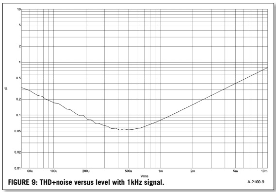

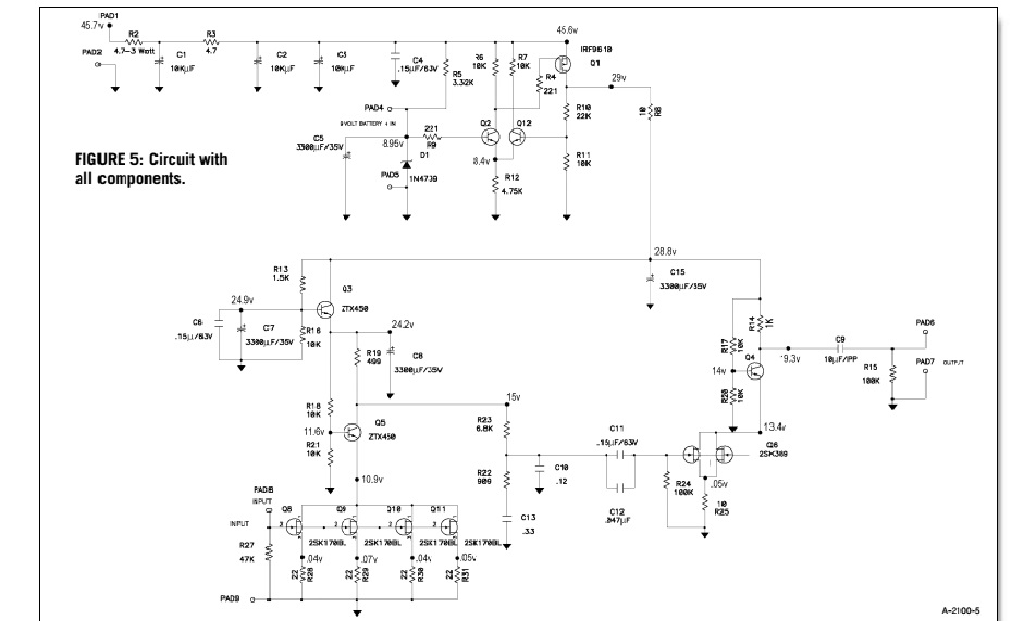

Автор Wayne Colburn. АudioXpress 6/02
Идеология Pass’ Zen (??? :oops:)

Сбивает их дурацкое обозначение - "КП".
Рыл паутину в поиске легендарных СИТ КП801, но вышло дубль-пусто.
Но кто-то когда-то их надыбал, и сделал офигенный УМЗЧ.
А вот с КП802 повезло, разжился ими.
    266.1 KB · Просмотры: 192

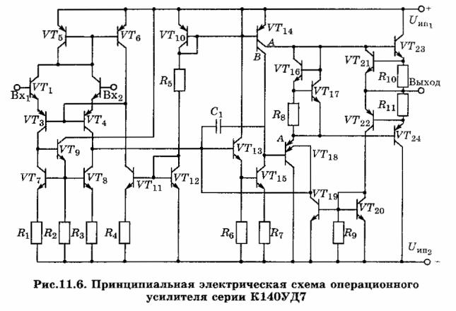

Операционники они из транзисторов состоят, уж точно не из ламп. Так что им тут можно.
Я проверял.)
Я проверял.)
Есть забавное наблюдение.Схемы корректоров на рассыпухе, в идеологии операционников, звучали совершенно никудышне по сравнению даже с примитивными операми времен начала 80-х. Видимо, отсюда попытки переплюнуть схемотехнику операционников вручную на рассыпухе выглядят жалко

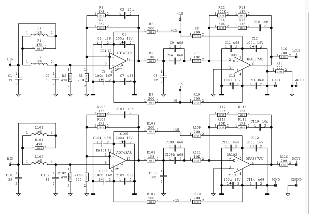

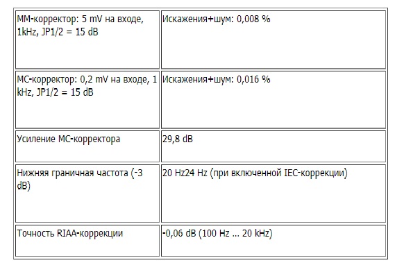

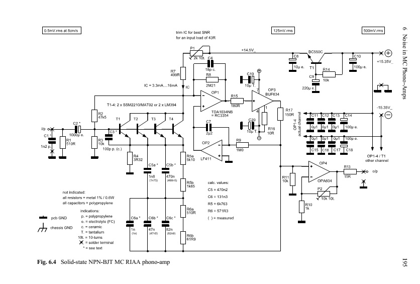

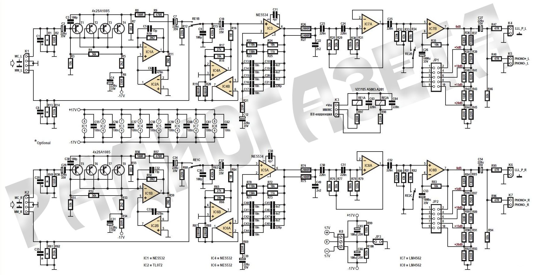

Корректор Д.Сельфа уже выкладывал.
Это полная схема с блоком для МС головки и эквивалентом нагрузочного сопротивления 47кОм.
Хорошие данные, простая и дешевая. А в сравнении с трансформаторами....копейки.
Комплектующие без проблем купить
Перевод статьи Д.Сельфа в Радиогазете. Очень хороший.
Подобное от Б.Вогеля.
Корректор для МС головок
Использует в измерительной лаборатории. А Бурхард шлаком не пользуется.
Дороже и есно по параметрам лучше корректора Д.Сельфа.
Интересна его статья по разработке этого корректора, подбору элементов и анализ существующих трансформаторов. Особенно принцип выбора транзисторов для таких конструкций
По шуму этот корректор равнозначен лучшим тр-рам.
Анонс статьи в РХ 2006\5. Там и ссылка на первоисточник.
