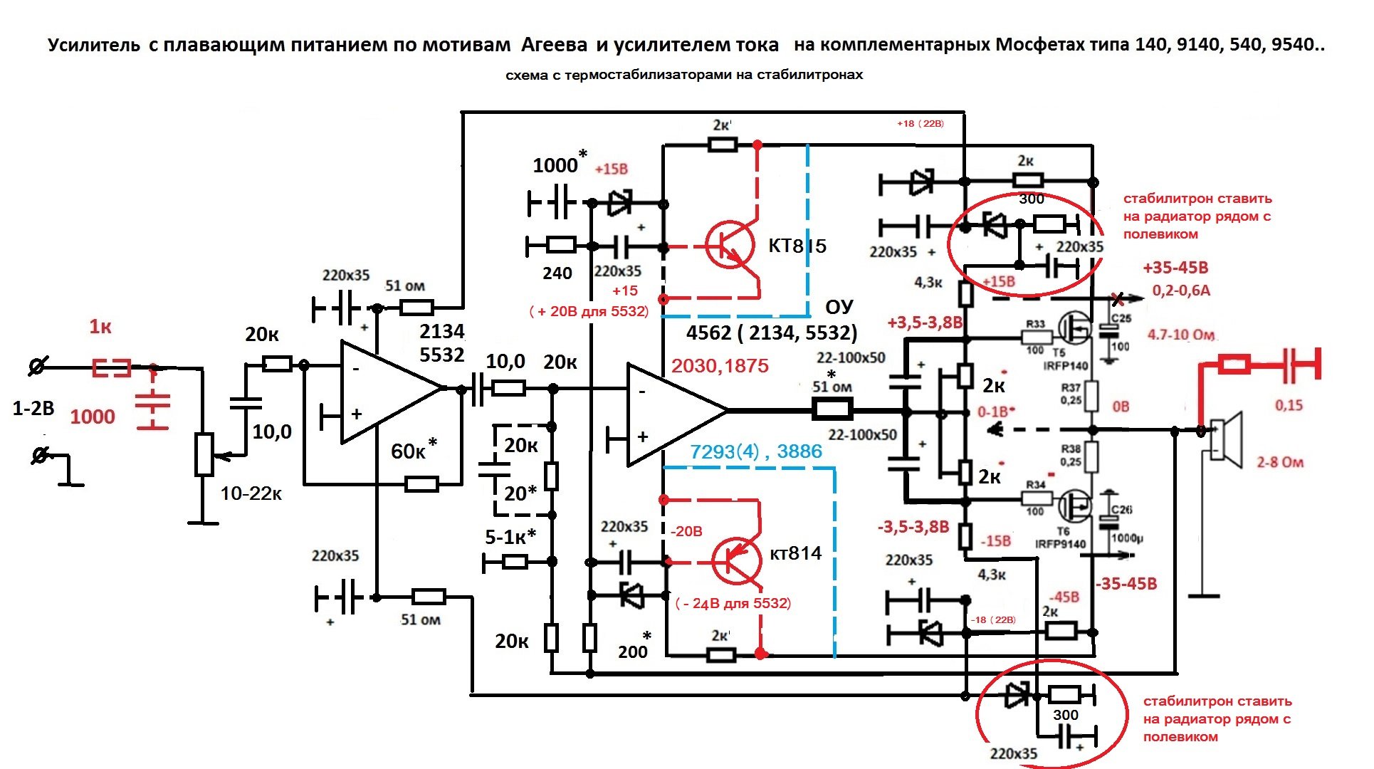

УМЗЧ WASP от decoder
  • Автор темы Автор темы decoder
Будет очень хорошо если кто нибудь эту модельку прогонит на своём компе в ЛТС 4 .
Всё как я люблю!И 8 тантра при деле.
Облегчённая версия.
Сейчас имеется вариант в котором петлевое от 1кгц и ниже на 15 дб удалось поднять по сравнению с предидущим вариантом . На 20 кгц петлевое не изменилось как и графики ИМД и к.г. Цена вопроса пара мелких электролитов но нужно ли это ? На схеме это С15 и С16 .
WASP . Размах сигнала +- 10 вольт на 7.5 ом . Питание +- 29 вольт стаб .
Эльбрус . Сигнал +- 10 вольт 7.5 ом . Питание +- 29 вольт стаб . Для сравнения Андрей vostok замерил свой Эльбрус с двумя парами выходников .
Карта сама на себя с линейного выхода .

Здравствуйте! Ещё раз позырил схему: вопрос маленький – резистор R15 750 Ом, а R17 1 кОм – интересно почему?
Я тут чуть выше спросил почему увеличение петлевого на 1кгц относительно 20кгц не влияет на параметры умзч но почему то ни кто не ответил . Пост 242 . Может я в чём то ошибаюсь ?
У тебя и так на тех частотах -108 дБ 1к.
А карта:
Пока ты человек - конечно.
Воткните два резистора меж входной и выходной землями, померяйте, что это даёт.
В симуляторе это ни чего не даёт . Вообще то резистор с неинв. входа на землю для установки ноля на выходе усилителя и в железе отлично работает .
В симуляторе ничего и не даст. Эти резисторы давят напряжение продольной помехи меж землями входа и выхода. Это в железе надо мерить.
Тут так не получится да и разговор был про другое совсем .
Так вроде бы вопроса там и не было. Говорилось что можно увеличить петлевое, а нужно ли это делать... Нужно смотреть в комплексе. Повысив петлевое на 1кГц, нужно учитывать что стало с петлевым на 20кГц и в его окрестностях. Если там петлевое упало, то нелинейности вылезли сильнее и их продукты на 1кГц будут видны.
Я спросил про АД8055, потому что внутрь модели посмотреть не могу. Кто её делал, она поэлементная?
Что внутри никто не знает , нет в сети её нутра . Может стоит посмотреть её полные аналоги ? Что интересно моделька учитывает входные токи оу и выходное сопротивление !
Меня бы устроили не то что полные аналоги, но даже приблизительные замены. Только нужна настоящая модель, на транзисторах,
чтобы правильно показывала искажения.
Всё что есть в ЛТС - упрощёнка. Все поэлементные - слишком низкочастотные.
Полных аналогов весьма много но я выбрал 8055 так как она не дефицитна и весьма дёшева . Смысла не вижу искать ей замену .
По большому счету, нас должно интересовать усиление на частотах 60-100кГц, это диапазон до 3-5 гармоники от высшей частоты полосы воспроизведения.
Его и надо отслеживать (поддерживать высоким), а не убивать коррекцией, отслеживая усиление на 20кГц,
Тогда все становится логичным и прозрачным для понимания зависимостей искажений от усиления.
