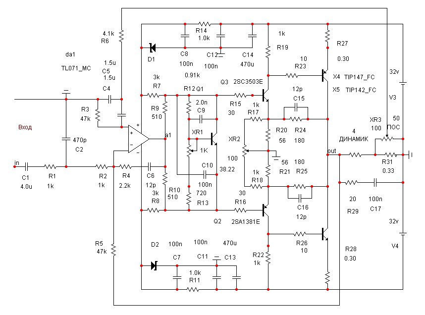

вот типа того
    9.2 KB · Просмотры: 85
вот еще https://electroclub.info/articles/teoriya/combinos/
кусок схемы видел где 4ре тда2030
хотя если есть саб то лучше ничего этого не делать а в ЗЯ переделать заткнув туннели
На базе оу. Не нашел на тда свой файл
    14.3 KB · Просмотры: 133

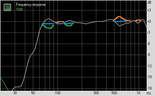

корректировать эквалайзером,где очень сильно выпирает или падает уровень,мы уже все утро об этом говорим,или вы тролите?частоту эквализации вы сами задаете и добротность на этой частоте в отличие от готовых эквалайзеров с фиксированными частотами,результат должен быть в отсутствии очень сильных перепадов громкости
красная было,зеленая поправка голубая результат
    9 KB · Просмотры: 83
вот в соседней теме чел выложил ачх своей ас
это белая линия
что надо сделать-где оранж прибавить уровня,где зелен убавить и не просто а с такой же кривизной(добротностью фильтра)чтобы результат был ровная линия голубым
чем программно удобно это возможность частоты и добротность задавать по своему хотению
а есть прога что сама отзеркалит ачх,главное микрофон ровный иметь
    39.9 KB · Просмотры: 60

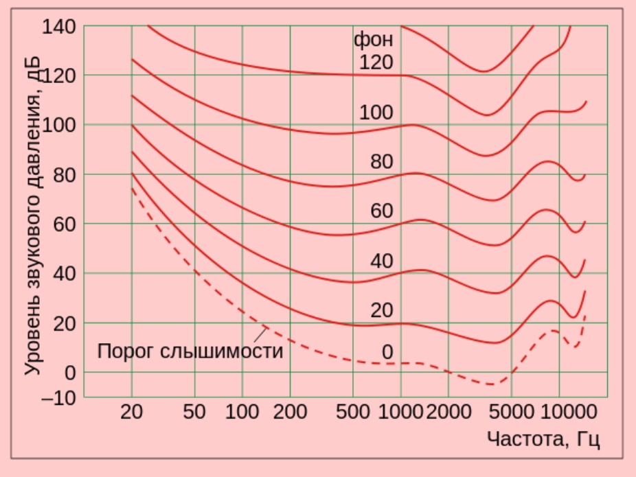

ПРАВИТ.
Я пробовал наушники с известной АЧХ и вот эти кривые громкости состыковать посредствам 31 полосного эквалайзера ...
Короче получилось хорошо это только ''сэквалайзерить'' АЧХ наушников - выправить идеально, что слуху понравилось.
А вот если добавить к ним ''кривулины'', то результат раздражает.
    144 KB · Просмотры: 85
