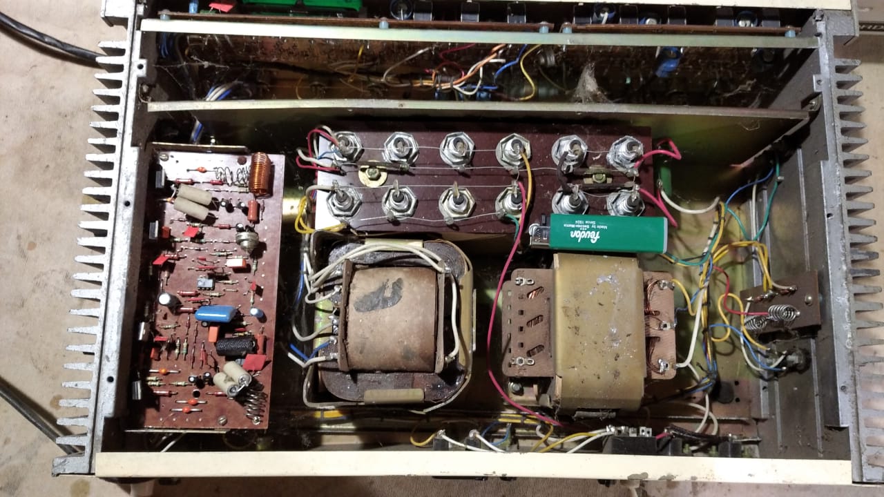

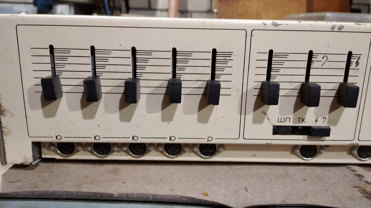

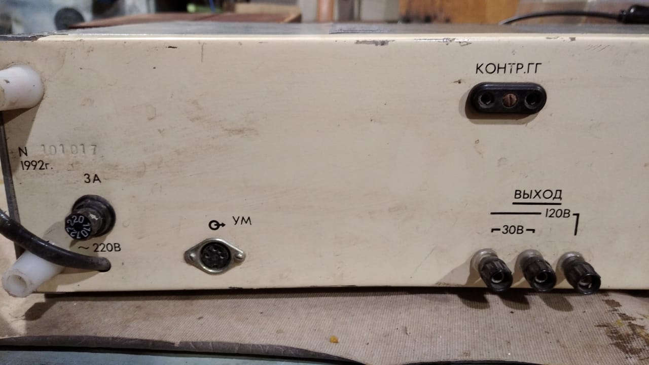

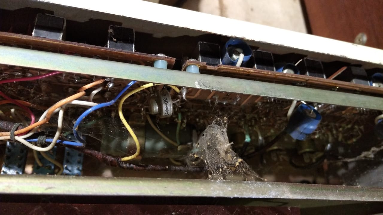

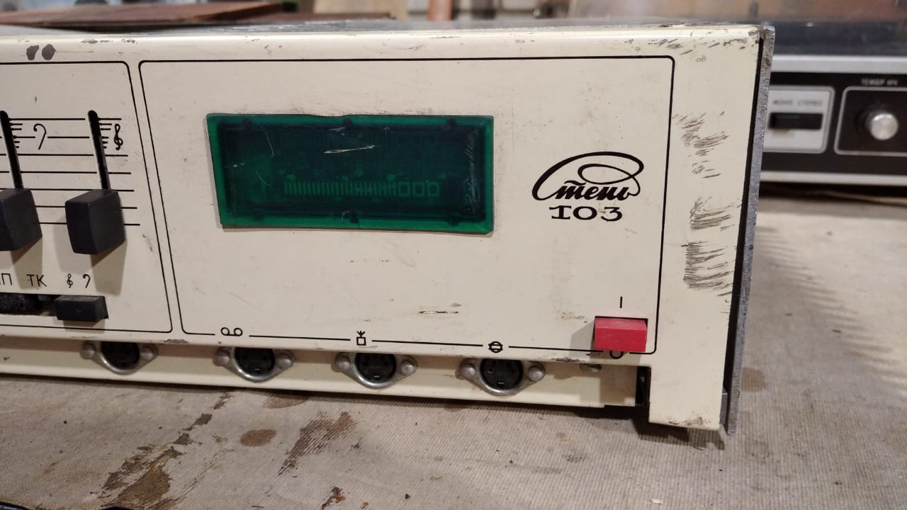

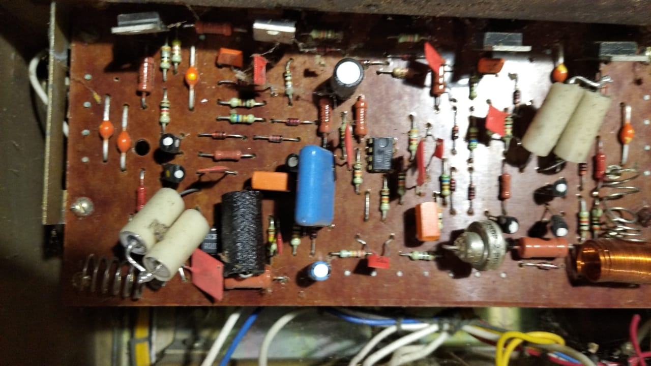

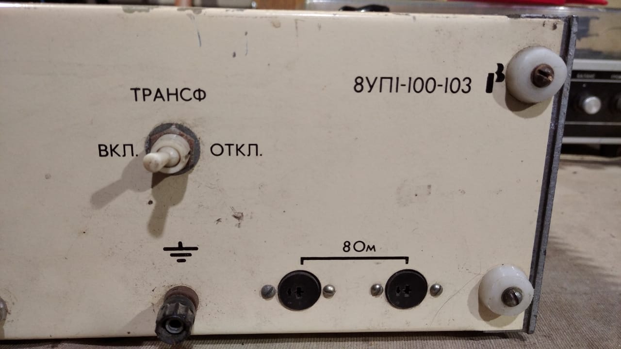

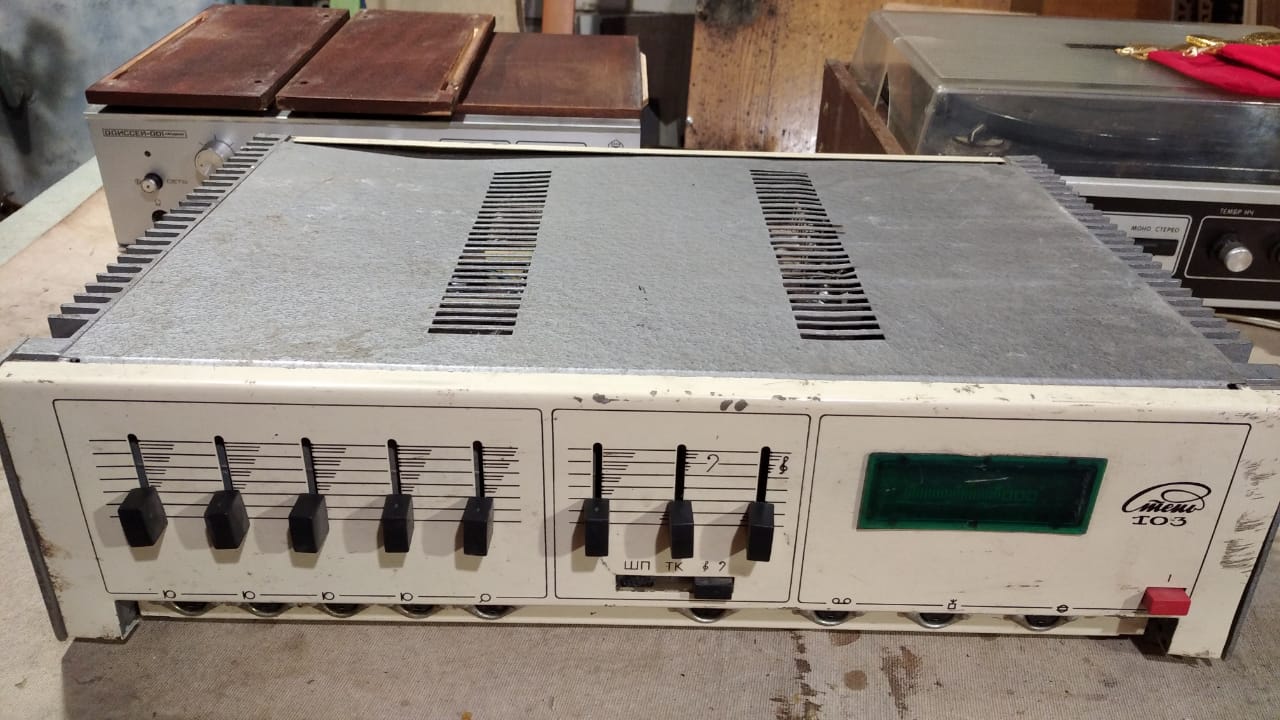

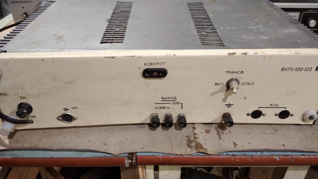

Всем привет снова)
Купил вчера такой усилитель,вроде должен быть жив,включается.100Вт.Моно,можно использовать как гитарный усилитель.Если не понравится,внутри много полезного)
Если понравится,можно найти второй,сделать двойное моно.Но что то не верится,что звук хороший будет.Но бывает ,что и кому то кобыла,невеста.Этот усилитель больше подходит для озвучивания радиоточек,систем оповещения предприятий вокзалов и т.д.Хотя возможно и как концертный использовать.
Тяжёлый, под 20кг точно.Снял крышку,вычистил пыль,да и просто глянуть внутрь было интересно.В придачу с ним отдали колонку "15КЗ-1",у неё отдельная тема будет.
Стоимость за всё- 1200р.

Внутри очень качественные сердечники есть, вот это абсолютно точно)
Танталовый э-лит ЭТО-1, это смерть поэта
Да,и второй транс на 20-30-120в.Трансы здоровые и тяжёлые.

Танталовые ЭТО, да и все танталовые К52-, К53- и пр - ВЫКИНУТЬ СРАЗУ, он может оказаться резистором, диодом и чёрт знает чем.
Тантал запретили полностью в спец. технике. А грамотные инженеры и во всей радиоаппаратуре...

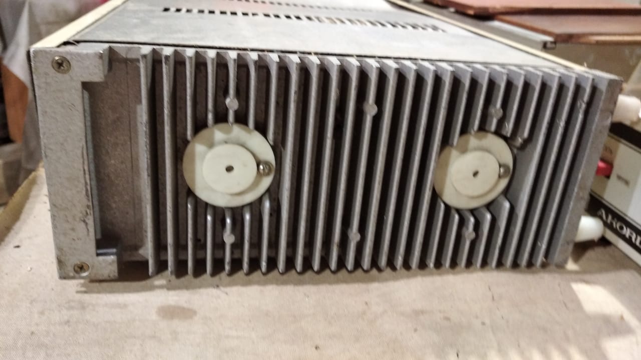

Владимир, используйте этот корпус и радиаторы, возможно силовик, а остальное с нуля по современной нормальной схеме делайте
Радиаторы там маленькие и покрашены эмалью. Нужен пескоструй, анодирование и класс Б.
Да ладно маленькие)) вся боковая стенка на канал. Для домашнего усилка вполне.
Какие маленькие) Они огромные,рассчитаны с запасом по круглосуточной работе на полной мощности.
Да я в этом не буб-бум пока.Спасибо) Пока постоит,может что и наклюнется.Я его даже не включал ещё с динамиками,просто в сеть и проверил,что табло горит,питание идёт.
Да вы посчитайте площадь, удивитесь. У нас вон, 10 штук их стоит...
28х12х2.5см,ещё и состыкованы с алюминиевой рамой и внутренними железками-экранами и дном. 24 ребра по 1.5 см примерно) Вес,даже хз.У электроники 50у вон вообще мелочь по сравнению с этими,и то еле греются.Э-50у-017-19х10х2.3см 22 ребра по 2см примерно.

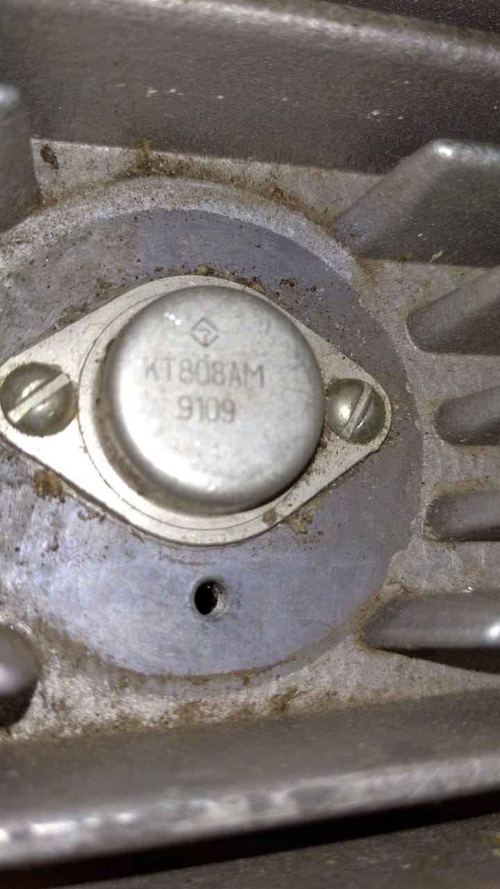

Усилитель однозначно ПЕРЕДЕЛАТЬ полностью, оставить сил. транс, радиаторы, транзисторы, к50-3б 1000мкф*63в(отформовать, проверить!), корпус и мелочевка по желанию. Все ИМС в утиль...
Предлагаю переделать в Худа на кт808
А это для знакомства http://www.radiolamp.ru/library/books.php?id=mrb0928
Степь-103 , если уж переделывать, выбросить ВСЮ начинку и собрать нормальный усилитель с током покоя до 100 ма. Силовики тоже там никуда. Лучше поставить подходящие ТПП или ТА. И морду заменить, конечно. К примеру, Арасланов подойдёт.
Т1 - КТ361Е, Т2 - КТ850В, Т3,Т4 - КТ808АМ, и в Худ 1969г

КТ850/КТ851 и КТ808АМ
