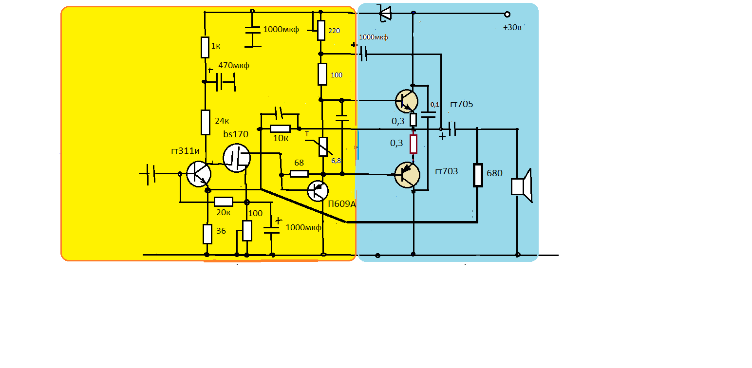

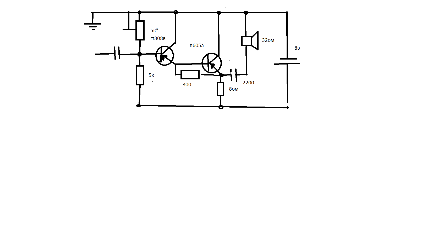

Смерш,у тебя есть паяльник?
спаяй вот это за 15 минут подключи к аккумулятору 8в 2 банки лития ,подключи наушники хорошие
и послушай
потом подключи к своему СЛ если он существует))))) и сравни
мне понравилось больше чем это с -125дб
причем не при полпитании на выходе а чуть чуть ниже
это к тому чтобы ты понял что не искажения -130дб и все звук есть,а что то другое,у повторителя вторая до 0,5 и не мешает

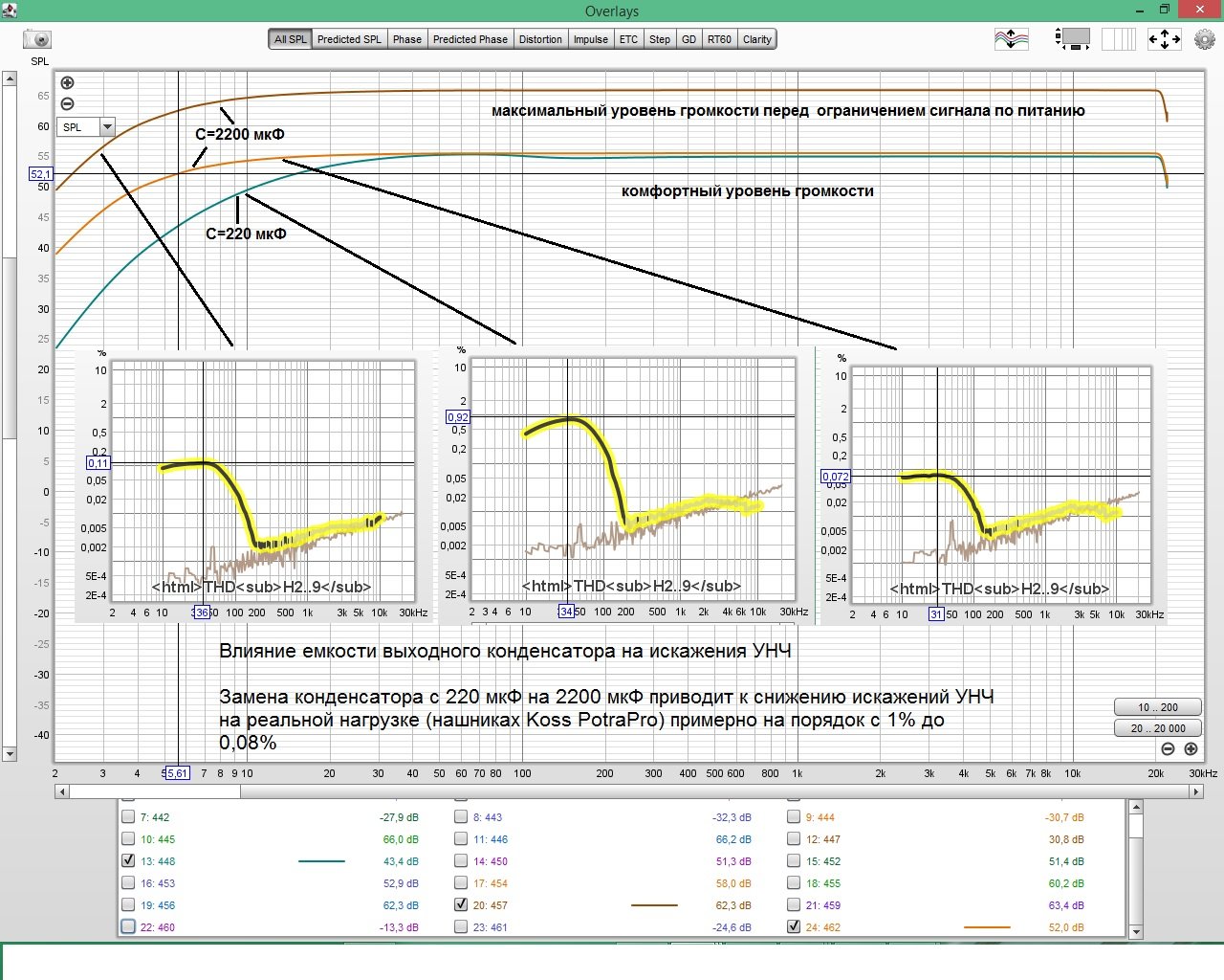

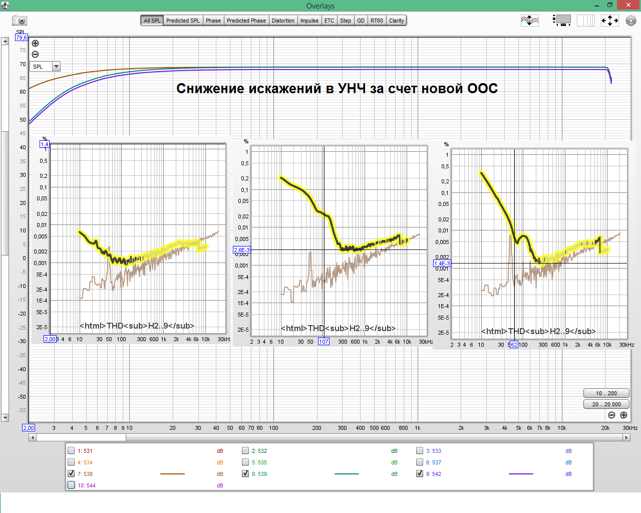

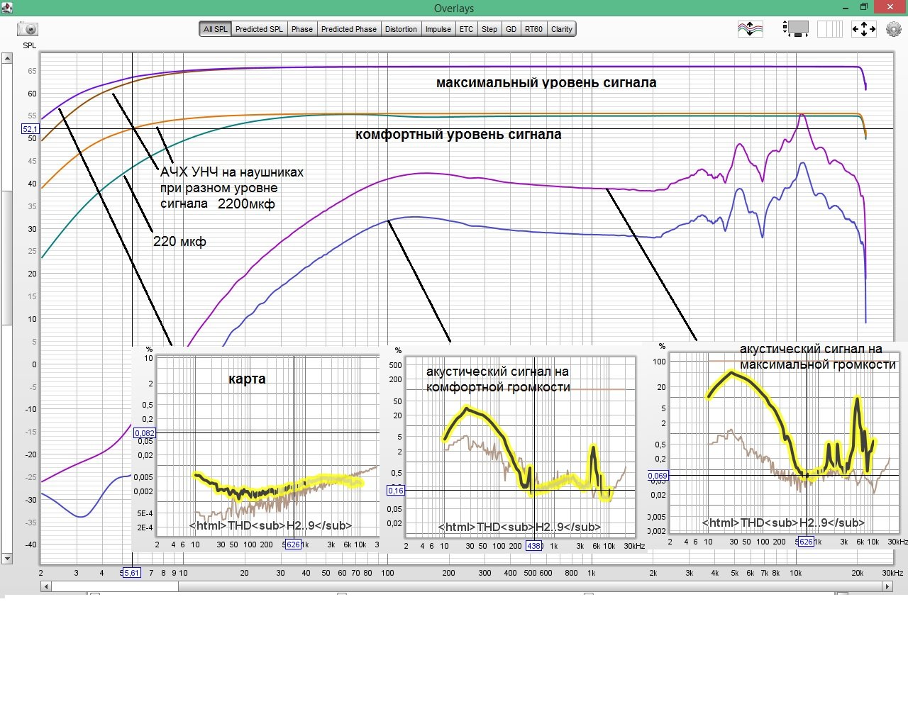

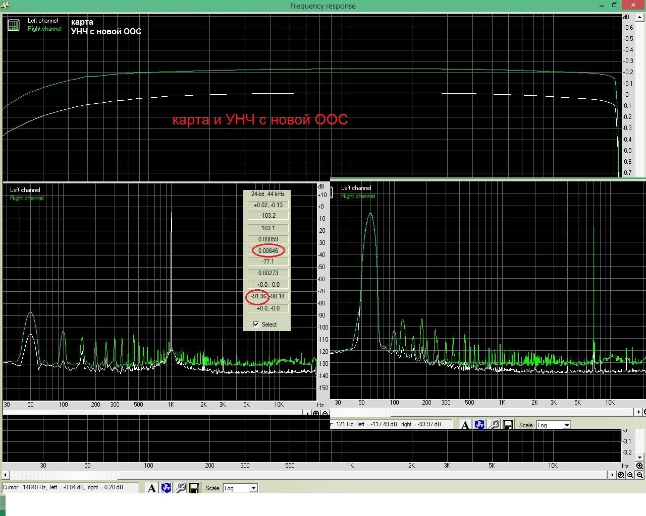

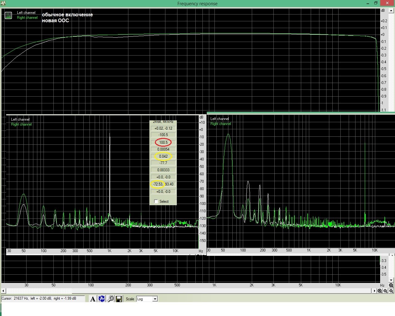

У тебя опять выходной кондер. не охвачен ООС. Я уже устал это дело объяснять...
    179.5 KB · Просмотры: 3
    209.3 KB · Просмотры: 4
    218.8 KB · Просмотры: 4
да похер тот кондер ,звук лучше чем у Fiio KA-11 c -125l,!!!!!!
'это пробник ,как я его охвачу,про бп еще вспомни через него тоже ток течет
на нч у динамиков до 5% и никто не плачет ,мясо говорят)))))) а ты с кондером этим циклишься
его не слышно,можно транс в эмиттер поставить от кондера избавиться,но это не усилитель это просто послушать и выкинуть
причем слушать меняя смещение и найти красивый звук,он в одной точке смещения
а потом спектр и интермоды посмотреть в этой точке там искажения будут мама не горюй,но сцена и атмосфера супер
а когда полпитания на выходе все сухо и плоско нет объема и сцены

Я слышал это сам в схеме Рондо, схемотип Аккорда.
Если охватить Свых ООСью, звук становится сильно лучше. Механику улучшения не не выяснял, но полагаю: дело в выходном сопротивлении и демпфировании динамика.

Просто ты и все остальные не делали такую ООС. Поэтому твоё мнение по этому вопросу не актуально и некомпетентно. _nerastraivay
да как ее в повторителе сделать?????? в усилителе я тебе нарисовал что не видел ???? отдельная ветвь оос
убеждать их перейти на двух полярное питание, без разделительного конденсатора тяжелее, чем слетать на Марс.smile_7
хвати я уже 6гд-2 спалил 30 лет назад а защиту городить чтоб послушать не надо
в усилителе все охвачено

как я буду точку хорошего звука искать в этом пробнике ????без кондера???? она не при полпитании на выходе????
те не при нуле при двухполярном,постоянку в наушники гнать????? а повторитель охватывать как ты собрался
повторяю это не усилитель а пробник для осознания что не в мскажениях малых звук

да все давно придумано ,охватить отдельной веткой кондер и все,только как смершу пробник сделать за 5 минут,повторитель наглядно звучит и три детали
