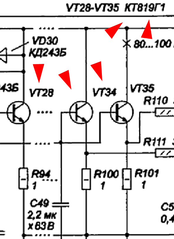

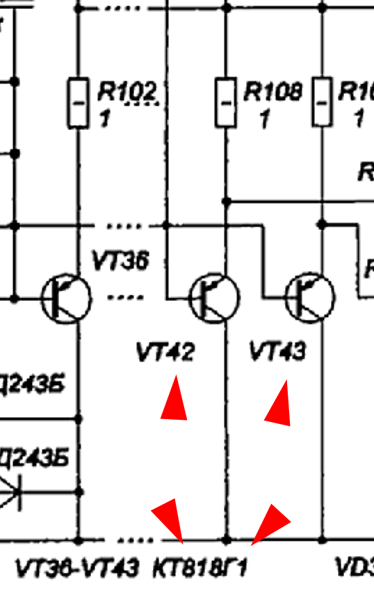

Опять же, по скудному разумению тех лет, думалось, что вот как заменю я дешманские КТ805Б на крутые КТ819 - и звук полетит. Ага... Полетит. В одно место.
Много раз так делал, именно в то время, когда оригинальные хрен достанешь.
Сейчас не взялся бы за такое. Или запускал осторожно. Достаточно глянуть на предельную частоту у кт805Б и у 819. Две большие разницы. А ведь повторяя Шушурина. первым делом не глядя ставили на выход 808-е. Что сильно не то же самое.
На заводе всяких 2Т803 808 809 908 был вагон. А вот прямых не было. Шеф привозил с головного предприятия ромбы с приемкой 2Т818А -Б , мы их ставили парой к чешским KD502 . При наладке 818-е от возбуда вылетали мгновенно, чех не сгорел ни один .

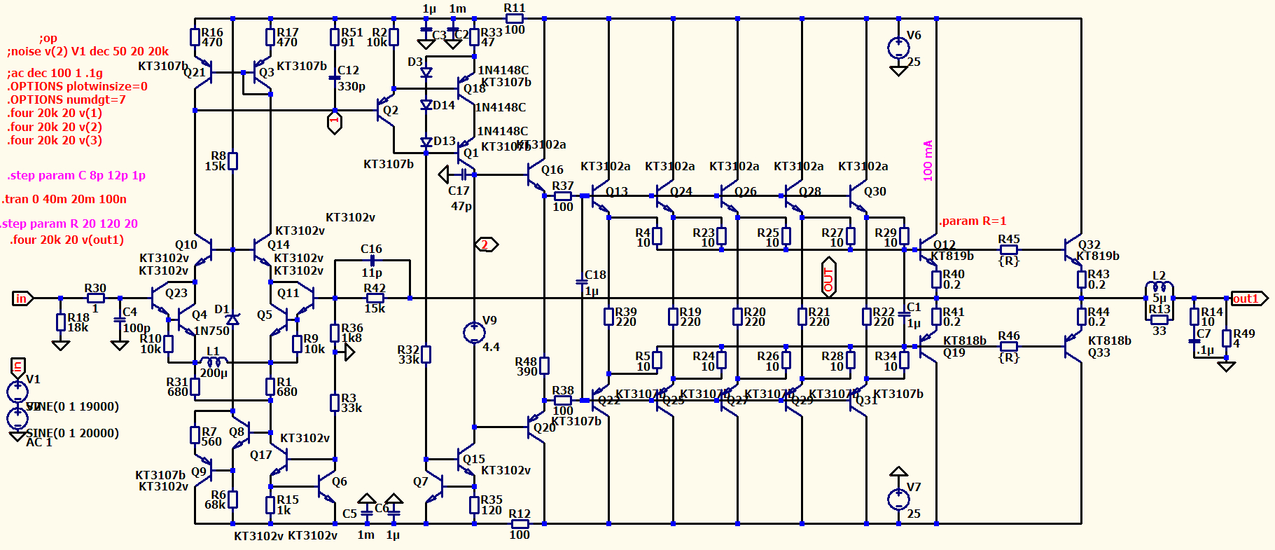

СЛ Агеева, Кг 20 кГц = 0,000.2%.

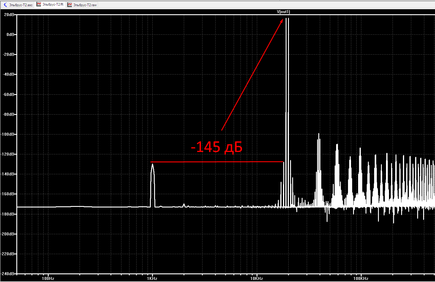

Танцор без яйцев скачет выше.
Проект Эльбрус | ldsound.club​
20 В из 25.

Я обратил внимание, что если "хаксфордизировать" не только управляемый транзистор УН (Q1 на этой схеме), но и транзистор токового зеркала над ним (Q15 на этой схеме), то линейность всего УН заметно улучшается.
Нарисуй, или модель сбрось.
Но - в тему по ЭЛЬБРУСУ.

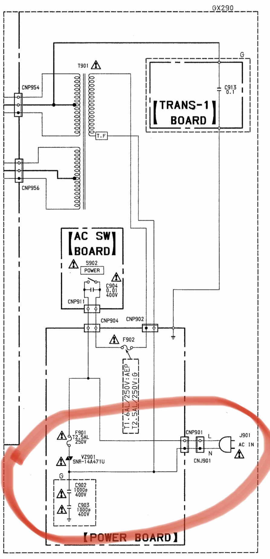

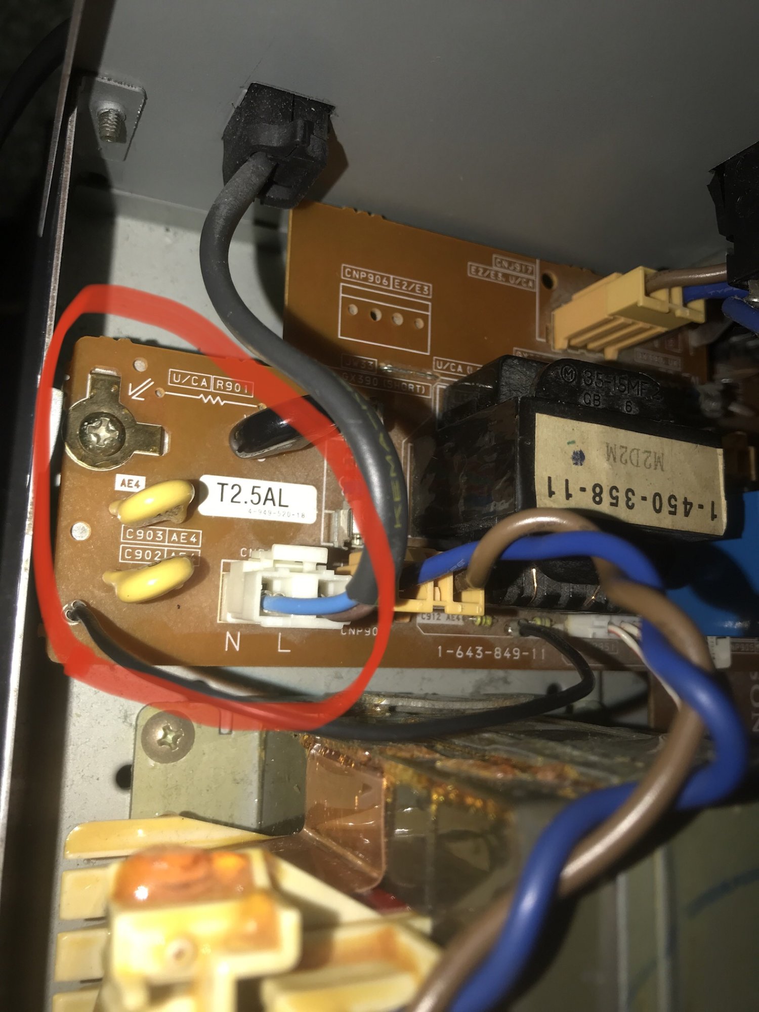

SONY STR-GX290
SONY STR-GX390
Стерео ресивер. 390 пультовой. А так всё одинаковое. Что интересно, нейтраль через конденсатор с902, с903 прикручена винтом на корпус! (см.картинку).
Вилка в розетке должна быть сфазирована как по схеме (естественно).
Был у меня 290, а 390 есть и сейчас. Очень интересный у них звук, я бы сказал "взрослый".
Так вот, выпаиваю я ради эксперимента эти с902,с903 - и всё....
Звук испортился, стал такой как у любого обычного "копеечного"рессивера/усилителя.
Впаял обратно. Всё отлично.
Первый раз такое вижу(и слышу). Не ожидал такого результата. Вилка и сеть обычная двух контактная. Заземления в доме нет.

Шайтанама !!! _scare
Между прочим сеть сейчас в многоквартирных домах - это помойка. Особенно вечером. Не стоит этого недооценивать. А питание не стабилизированное, поэтому любые чудеса возможны. Верить или нет - дело ваше. Но то что я слышу то не зря там эти конденсаторы.

Дело в том, что у Вас 50 (или 51) Герц в сети, а в ШЛА или в стране Японо Мам 60 Герц. Отсюда и эффект Комтон-Мутона. Есть ещё выход: купить японианские розетки, скоммутировать их так, чтобы фаза справа, ноль слева, как и в ШЛА. Но и вилка усилителя должна быть с направляющим контактом.
Направляющий контакт - это для домохозяек.
В сша видел такое. Плоские штыри разного размера, влазят только в одном положении.
К тому же, еще и нужно "найти" где у кого "правильная" фазировка, а это не так трудно. Можно и на слух :)
Лично мой способ. Межблочный кабель усилителя выдергиваем из источника и бросаем на пол. Выкручиваем громкость на усилителе чтоб появился слышимый фон (сетевой частоты). Кабель лучше самый плохой с "дырявым" экраном. Переворачиваем вилку в розетке, в каком положении фон тиже = правильная фазировка усилителя.
Помечаем вилку/розетку.
У меня в рессивере так и было сфазировано - и как оказалось совпало с метками на плате "N - нейтраль" и "L - линия" = свечение отвертики индикатора.
Так это, тот направляющий (в ШША) и есть одновременно приземляющий контакт. По хорошему, надо заземляющий провод отдельно тянуть. И приземлять токопроводящие корпуса унч, CD, и другой музыкальной утвари. Но гипотеза про 60 Гц приоритетна.

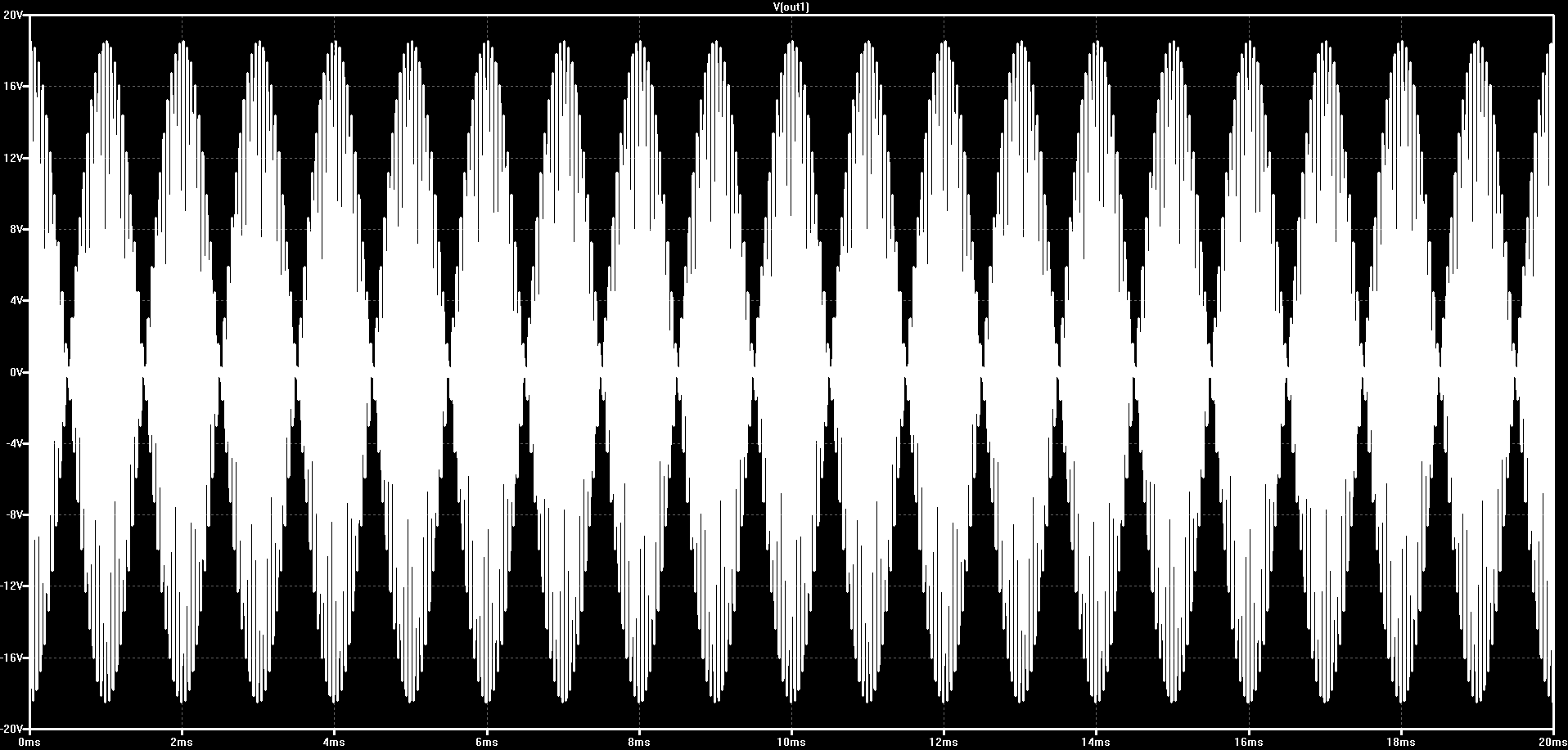

Броски получил -200 дб - в симуляции с идеальными моделями ОУ и резисторами +_0,01 :)
(Asymmetrical Parallel Amplifier))).
"...Другими словами, эта SPICE-модель — всего лишь инструмент симуляции, а не реальность."
Другая схема- с вспомогательным усилителем А https://tubecad.com/2024/01/blog0594.htm
Реальность- когда включаешь музыку, но вместо музыки обнаруживаешь себя на диване с книжкой в руке, а музыка нахрен не интересна, даже как фон. И должен в угоду кому-то кивать и соглашаться, что слушал не хухры, а великую схему от гуры с известного гурятника.
Один з розумних "надлінійників" :), що насправді, рідкість.
Принаймні, він розуміє, що симулятор то просто інструмент, що оперує моделями.
А моделі мають певні застереження по відношенню до суворої дійсності.
Відносно доступний симулятор провокує проміж невігласів відчуття уявного володіння предметом. Насправді ж, вони навчились лише якось вправлятись з інструментом, не з предметом. А це лише частина айсбергу, що стирчить над поверхнею води. Потрібних знань з матаналізу, фізики напівпровідників, схемотехніки та багатьох інших дисциплін невігласи не мають. Тому результати їх симуляцій можуть викликати лише посмішку справді освічених схемотехніків.
