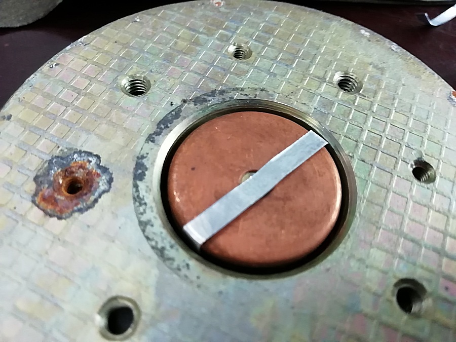

Из акустики: https://ldsound.club/threads/vega-35as-105-1-chto-vnutri.3329/ Остались на руках парой,10ГДВ-2. Не копаные. Подвижки разные (ткань и пластик), но с целыми катушками. А вот подводящие отгнили то там, то сям. По ссылке, в #4 видно всё.

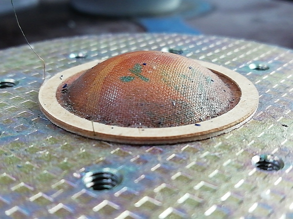

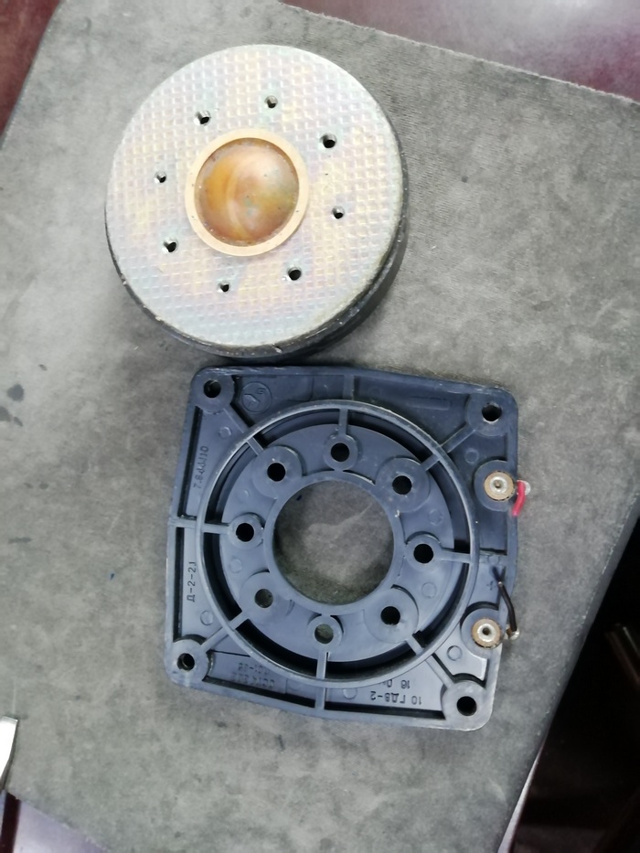

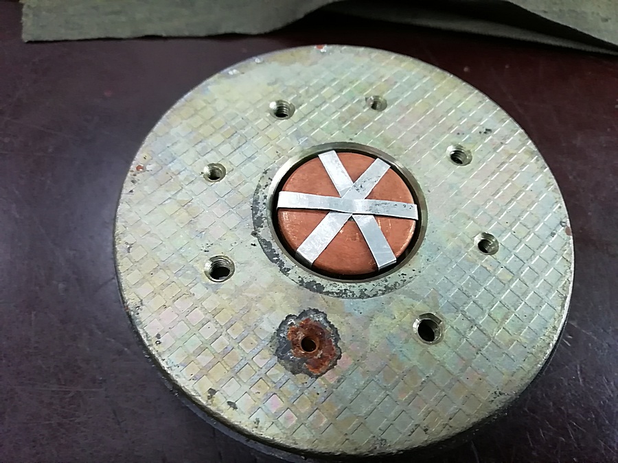

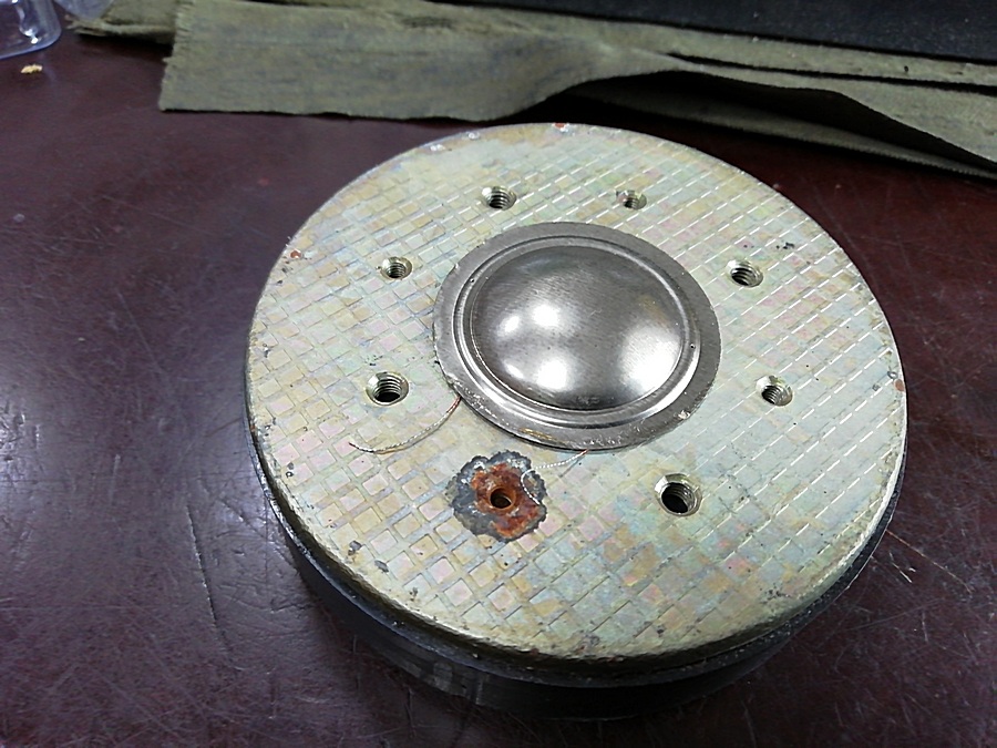

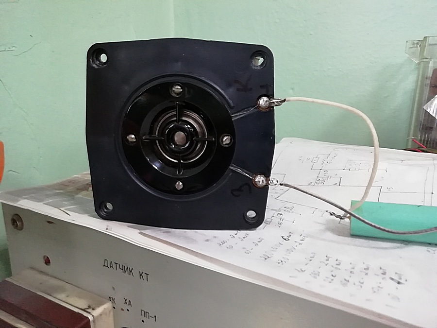

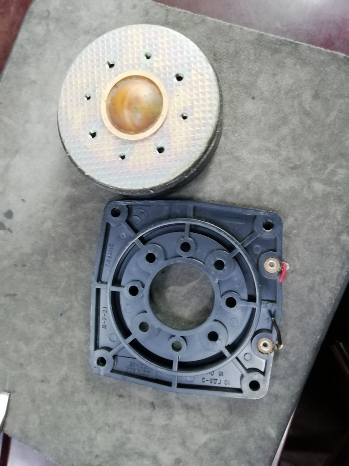

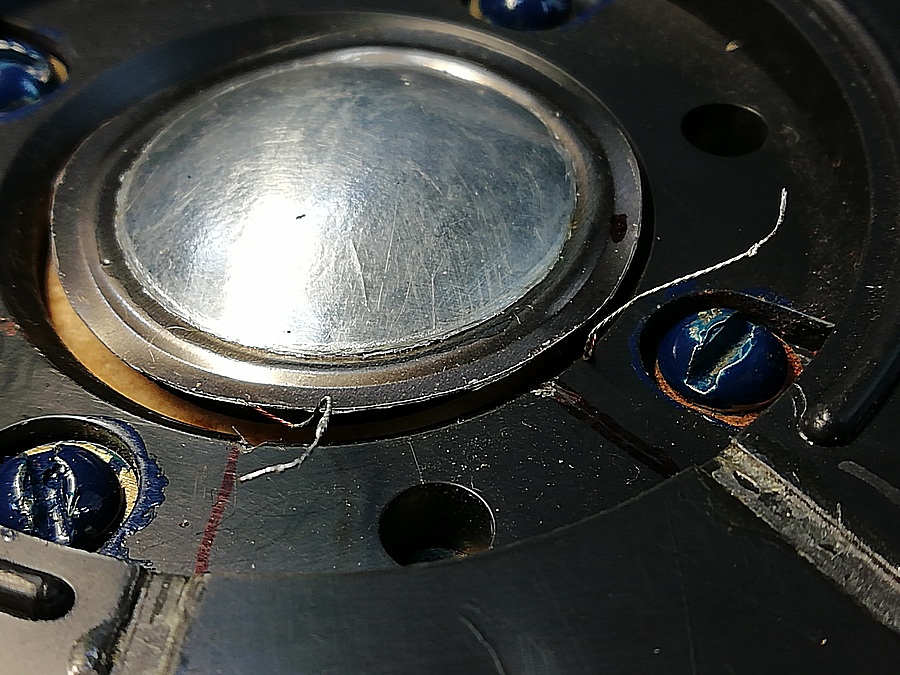

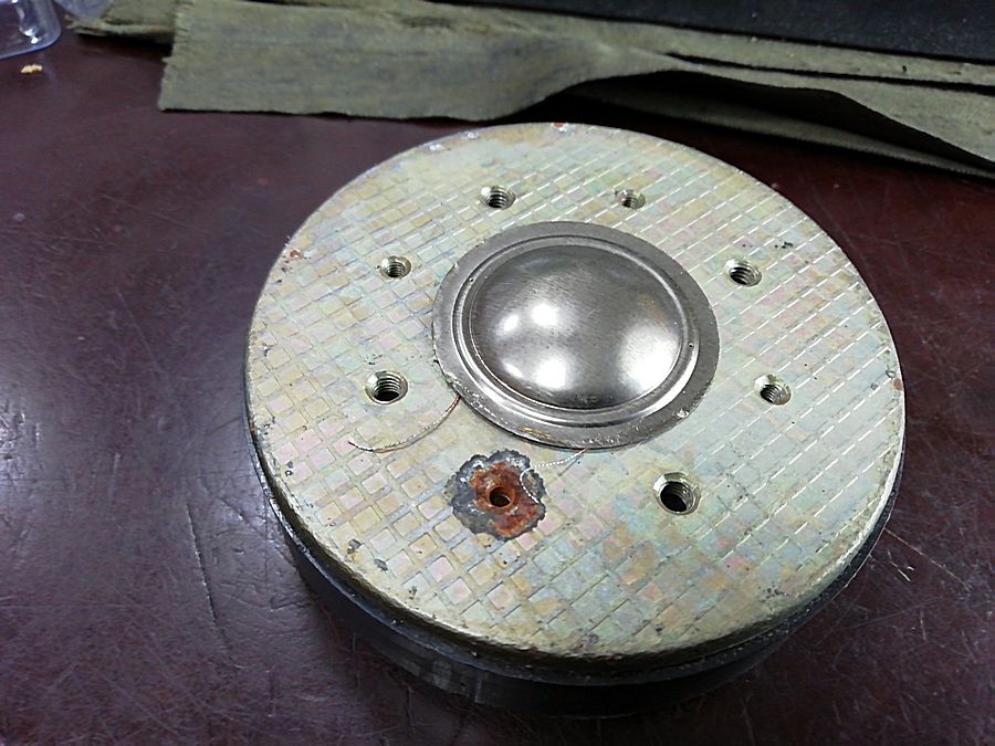

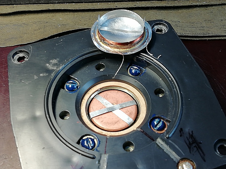

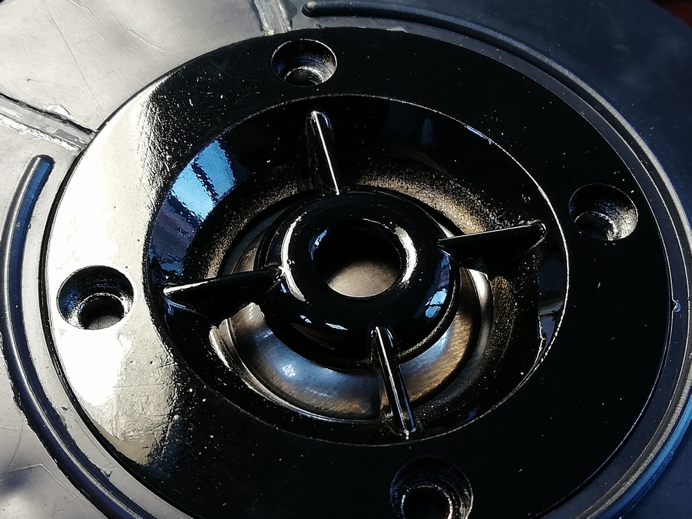

И тут... Надо же, отдали мне две подвижки с какой-то, как сказали, достаточно дорогой акустики. Я без подробностей забрал. Одна в отменном состоянии

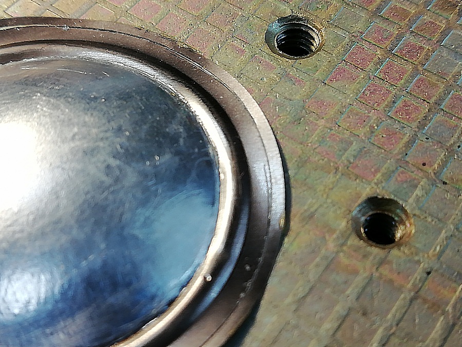

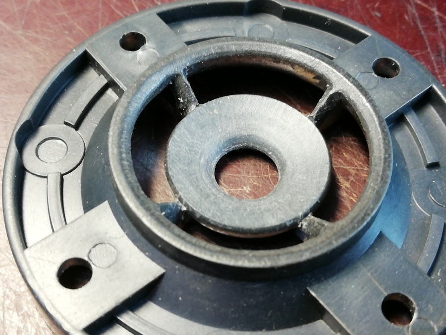

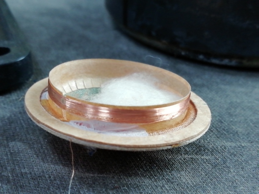

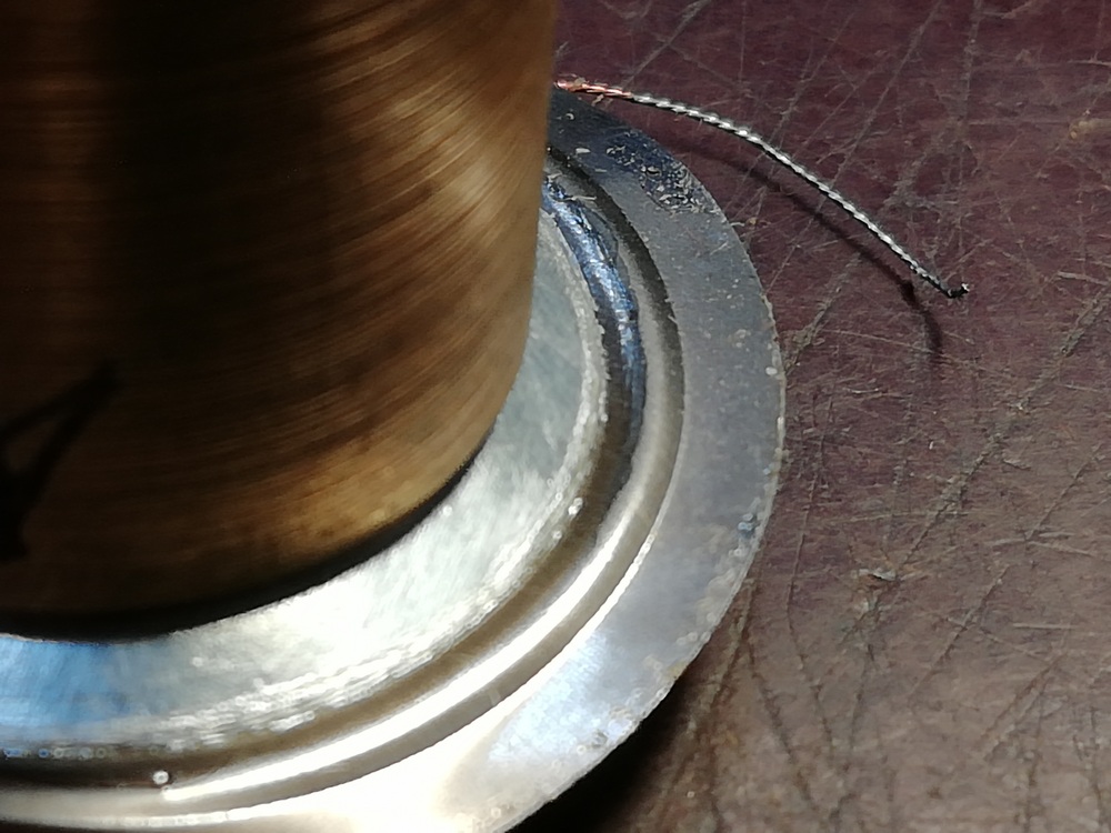

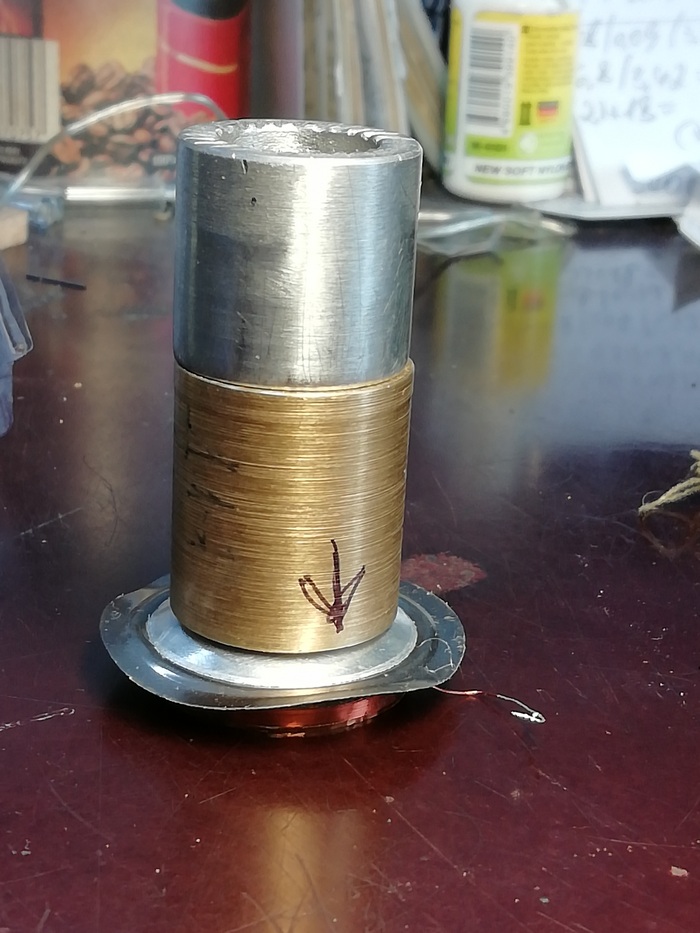

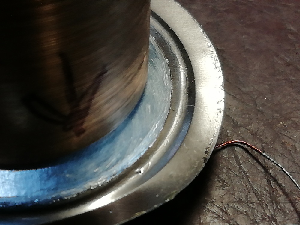

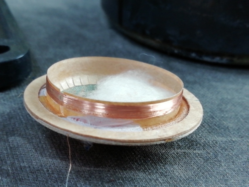

Металлизированный до непрозрачности пластик. Катушка на алюминиевом каркасе. Мотана медью (сначала, судя по сгоревшей, думал, что алюминий), при Re=5.5 Ohm. Вес целой подвижки вместе с поводками

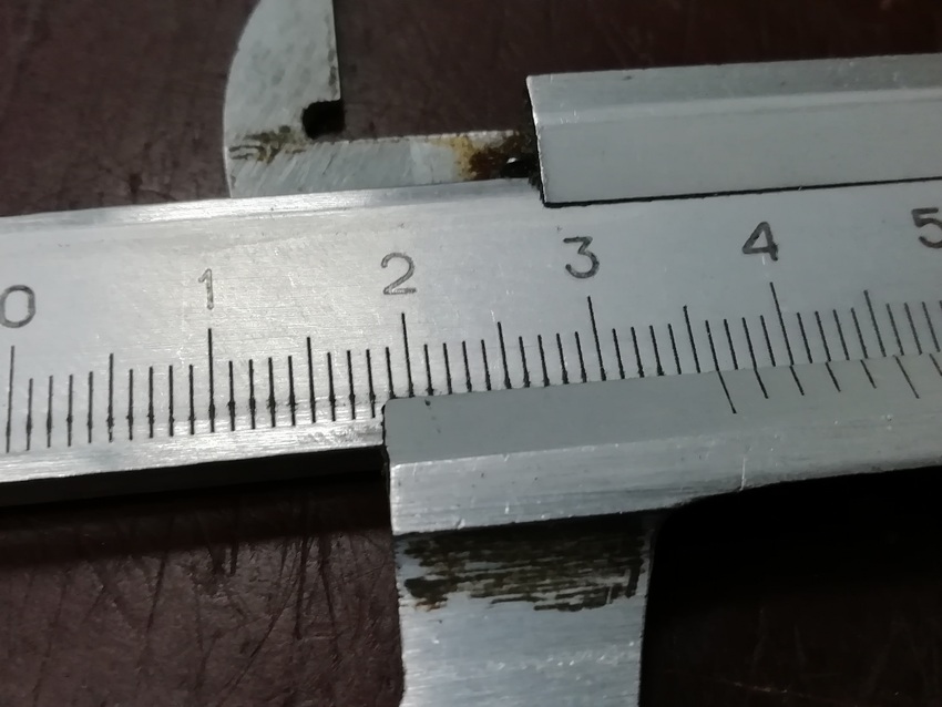

Катушка дюймовая с диаметром воротника

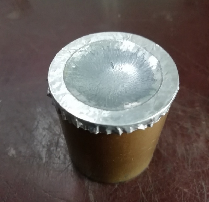

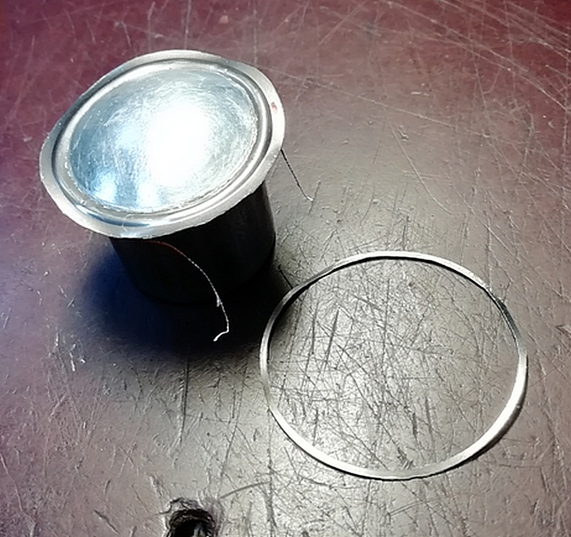

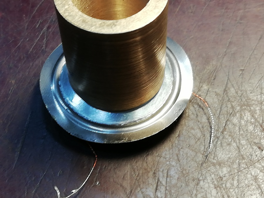

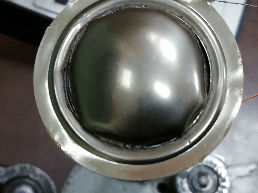

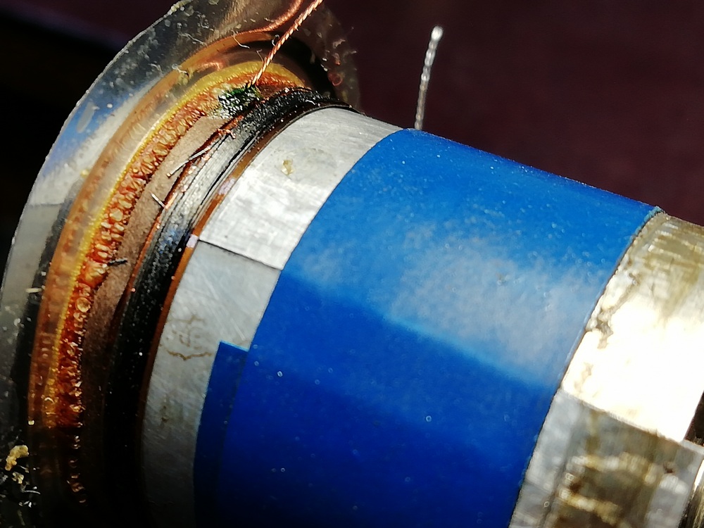

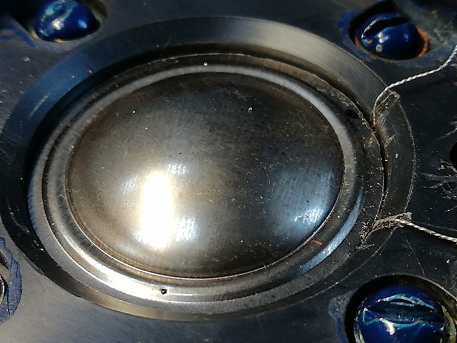

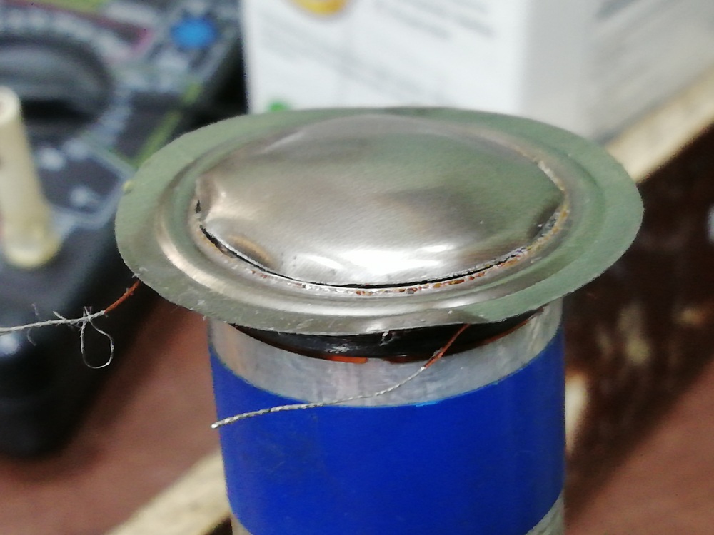

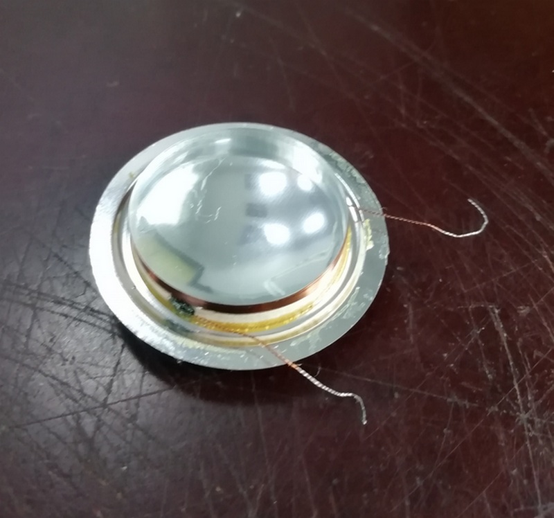

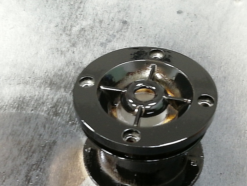

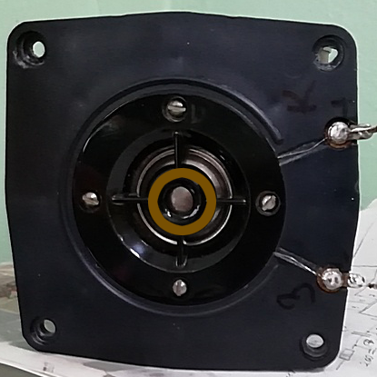

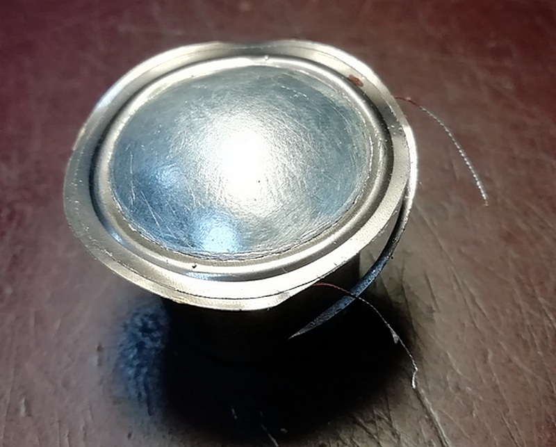

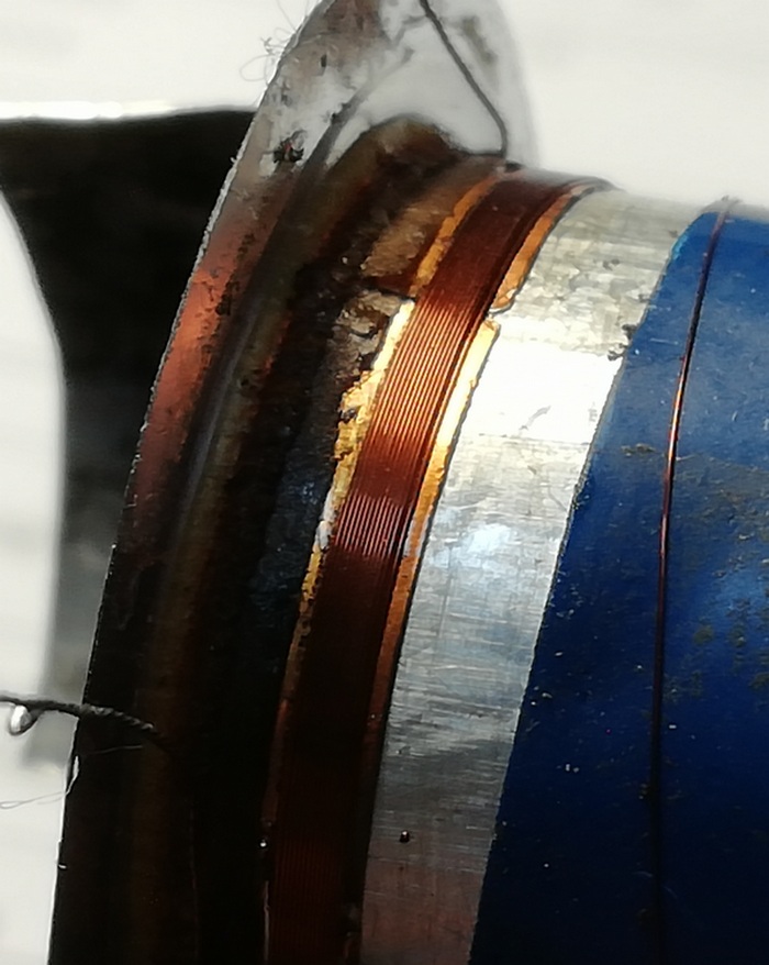

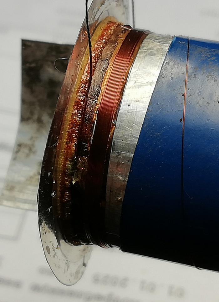

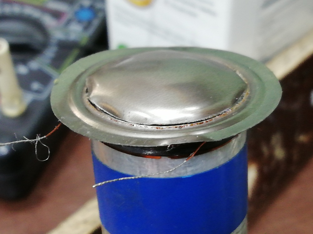

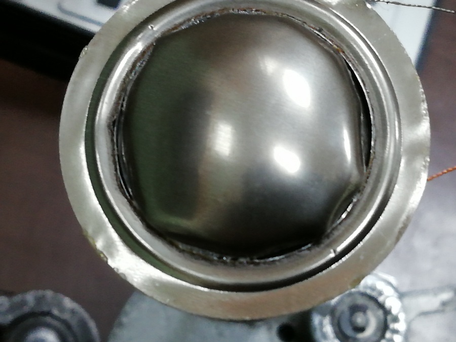

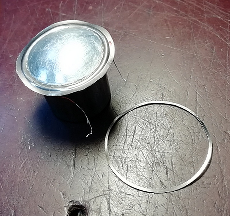

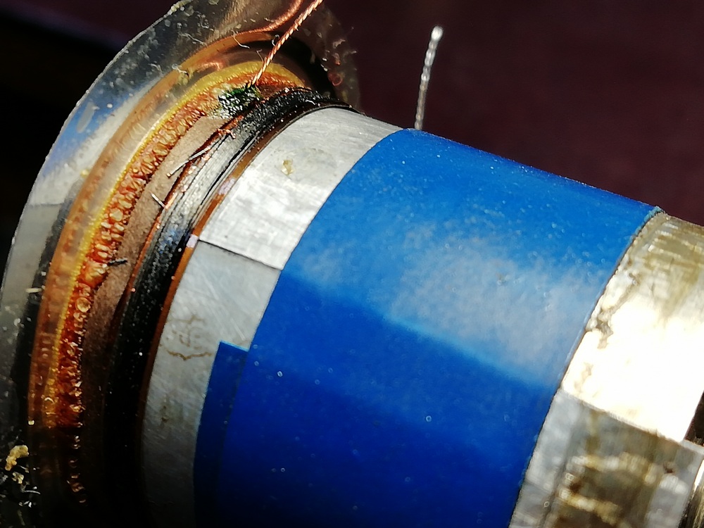

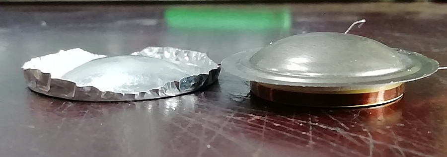

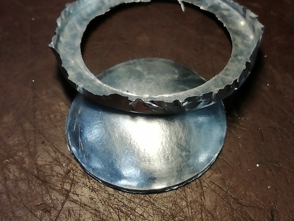

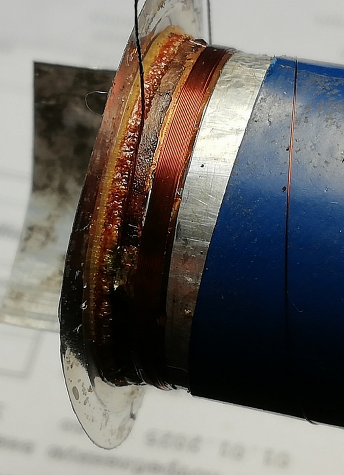

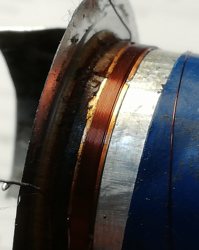

У второй подвижки, просто отгорел, верней расплавился колпак по каркасу сгоревшей катушки
По замерам диаметра провода, длине витка, их количества и Re катушки, получается провод по меди 0,09, по лаку 0,11, по сопротивлению 2,82 ом.м
Провод есть. Буду перематывать стараясь попасть в яблочко!

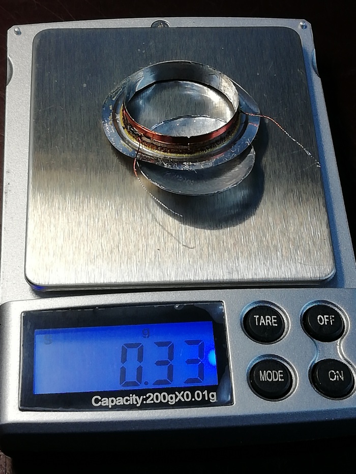

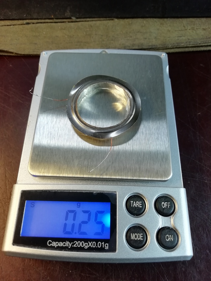

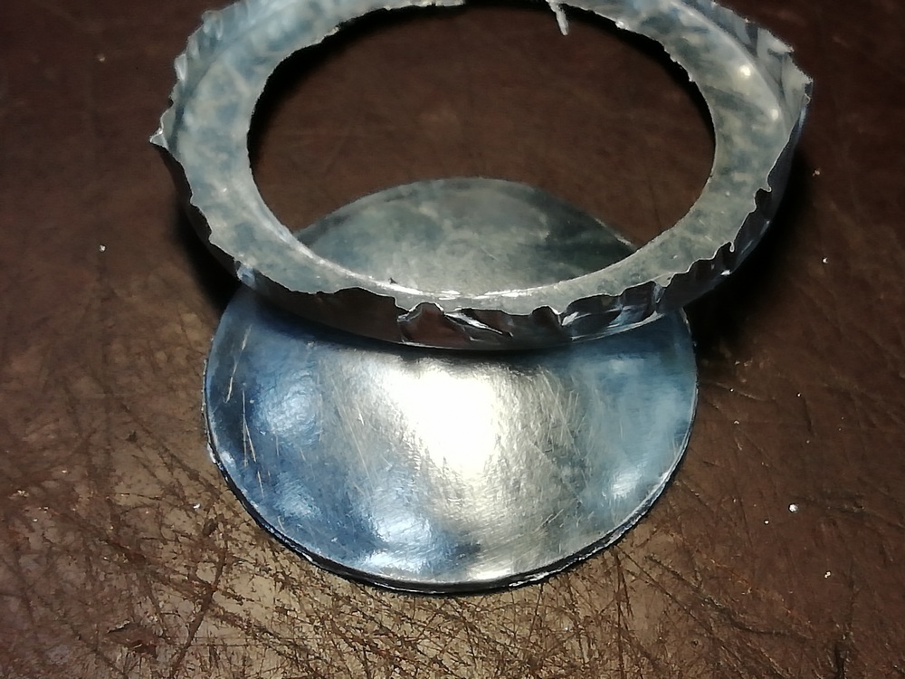

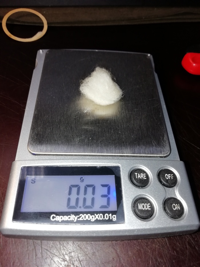

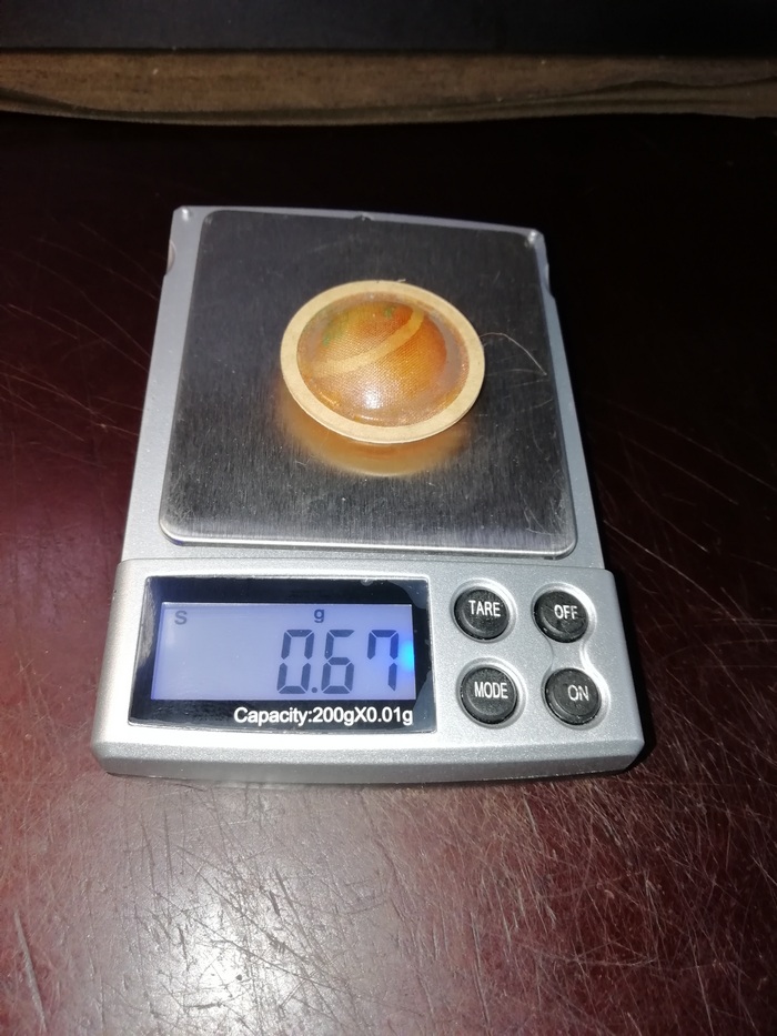

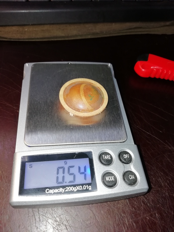

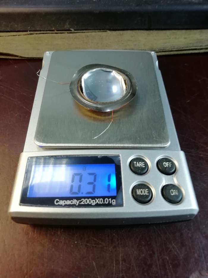

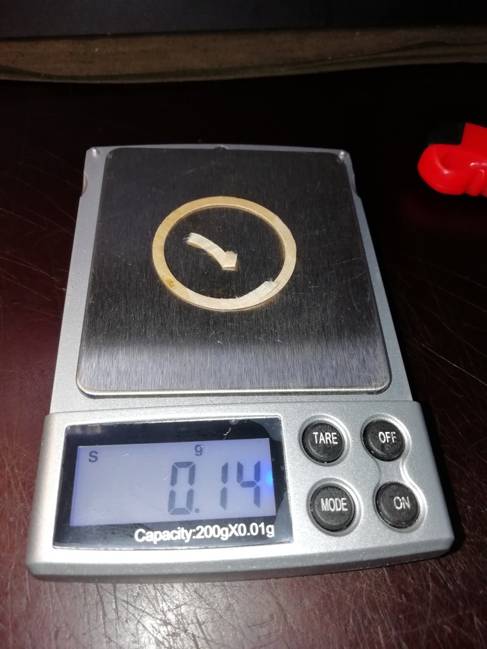

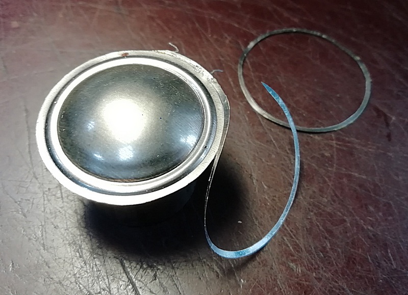

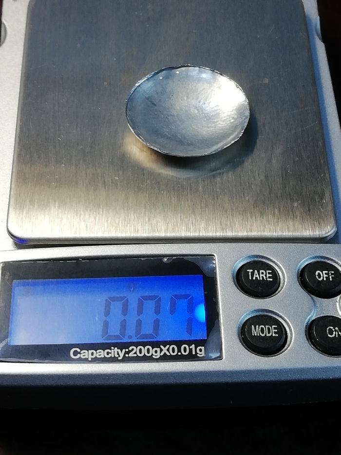

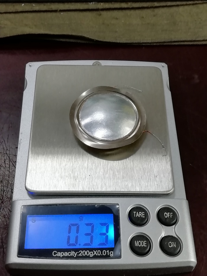

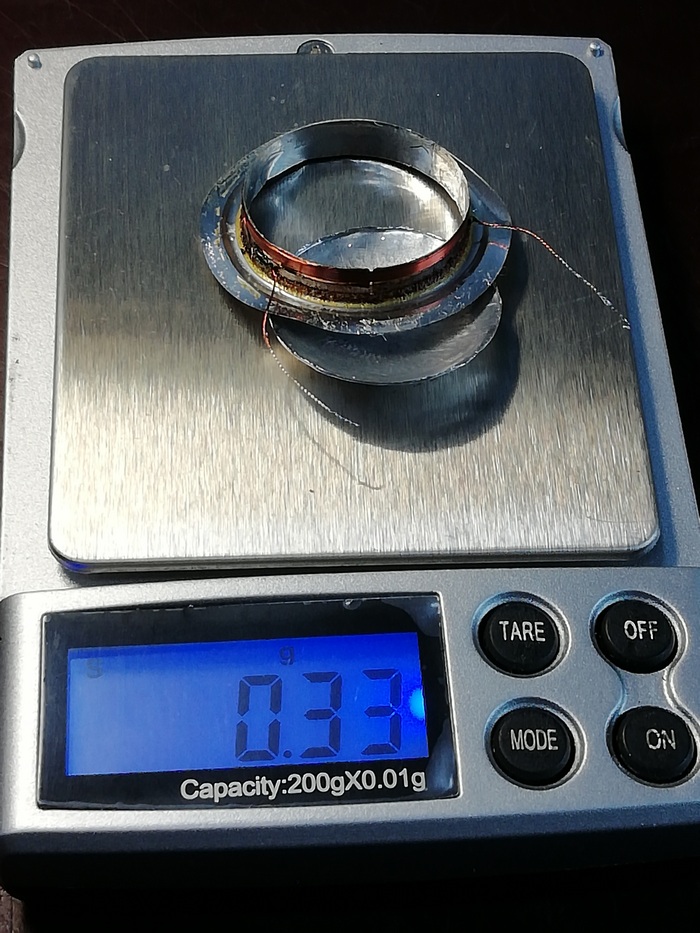

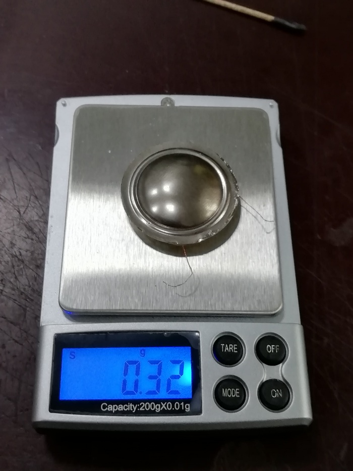

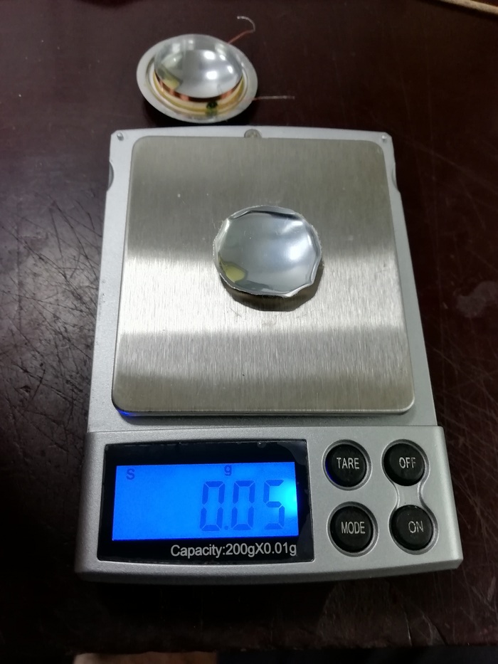

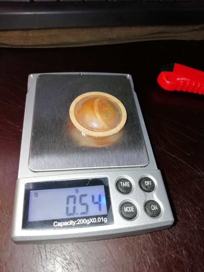

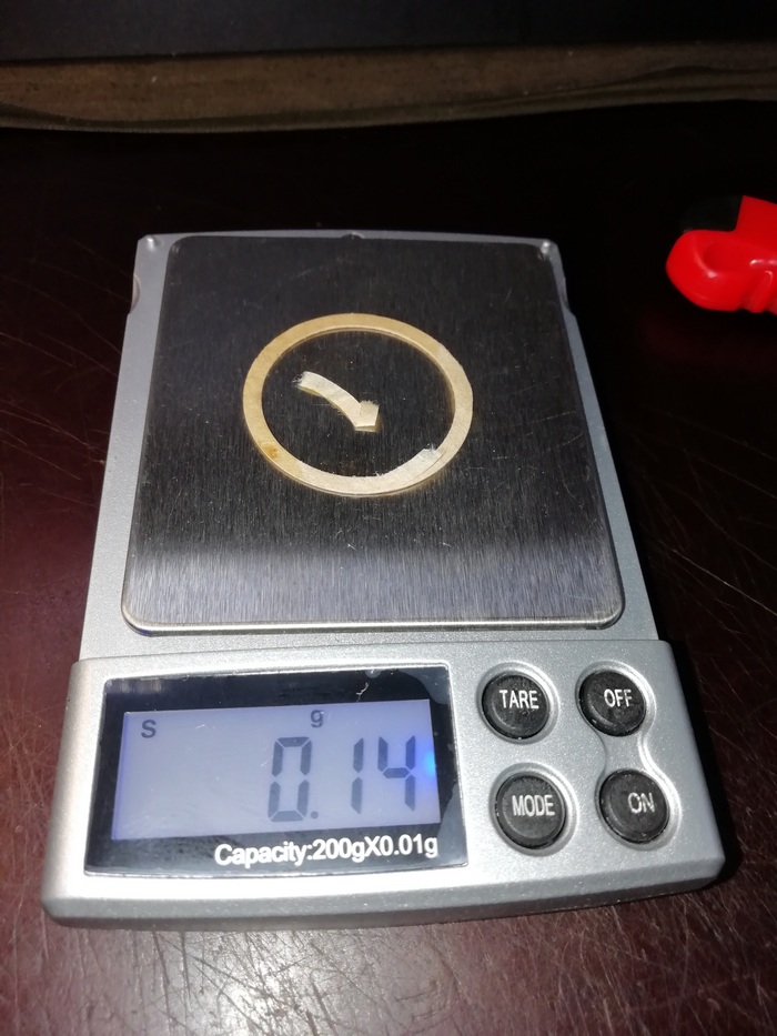

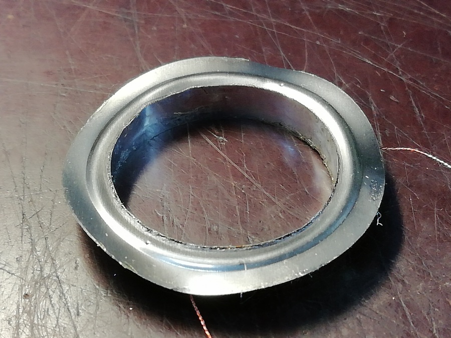

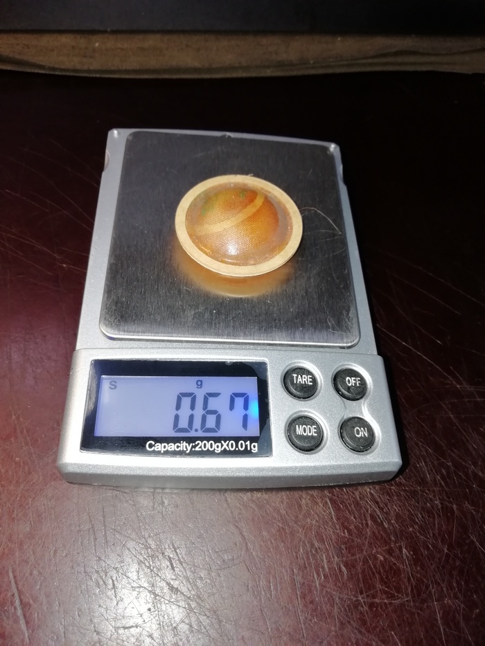

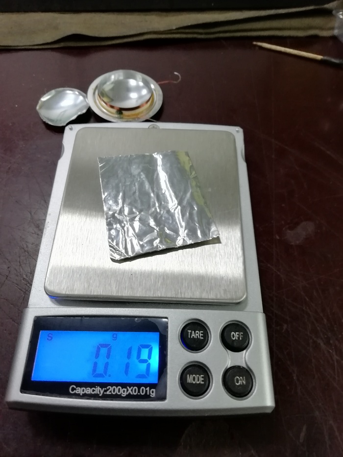

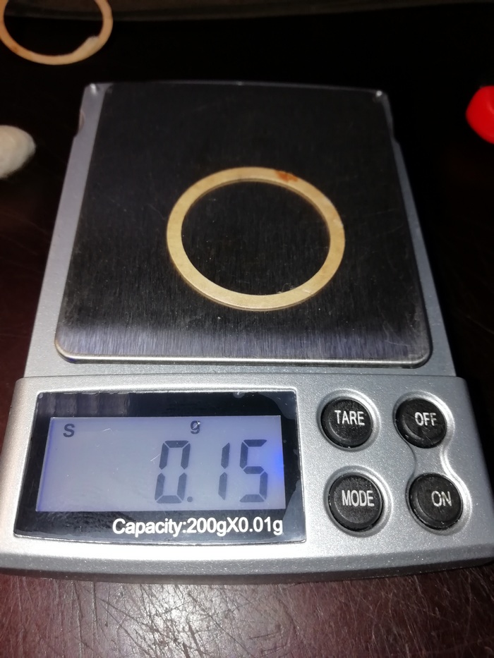

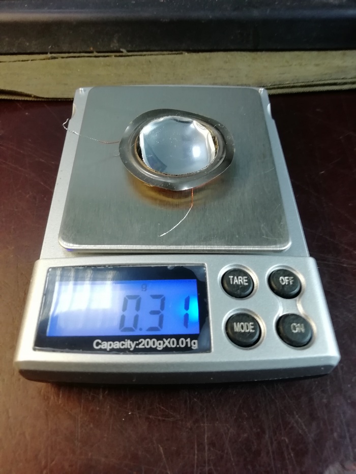

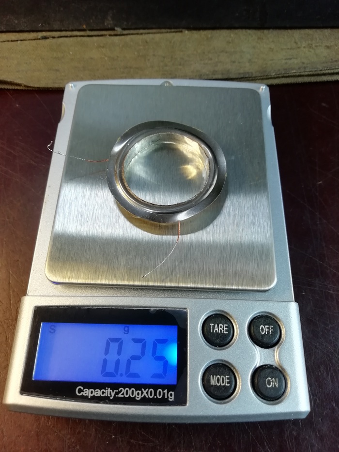

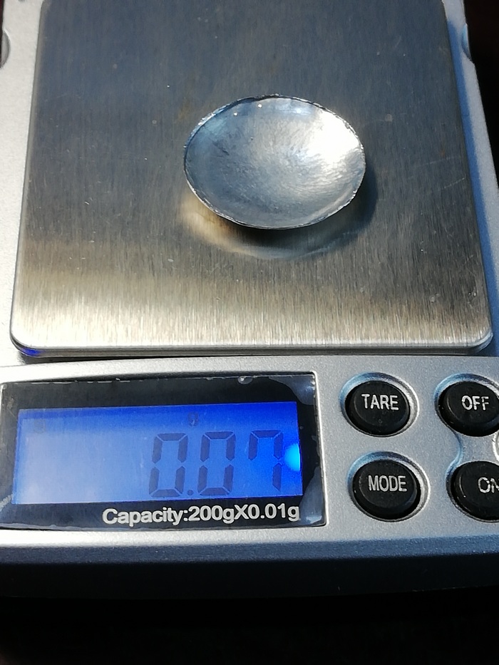

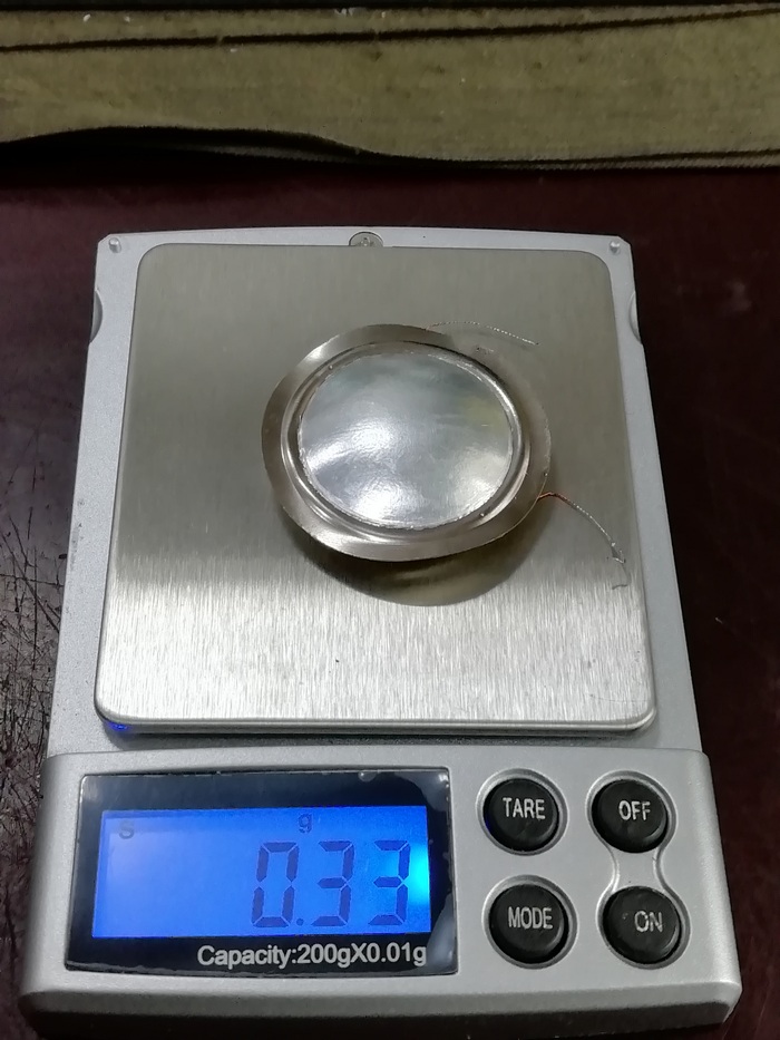

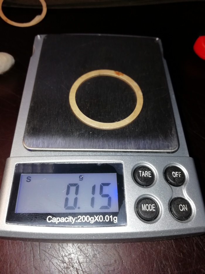

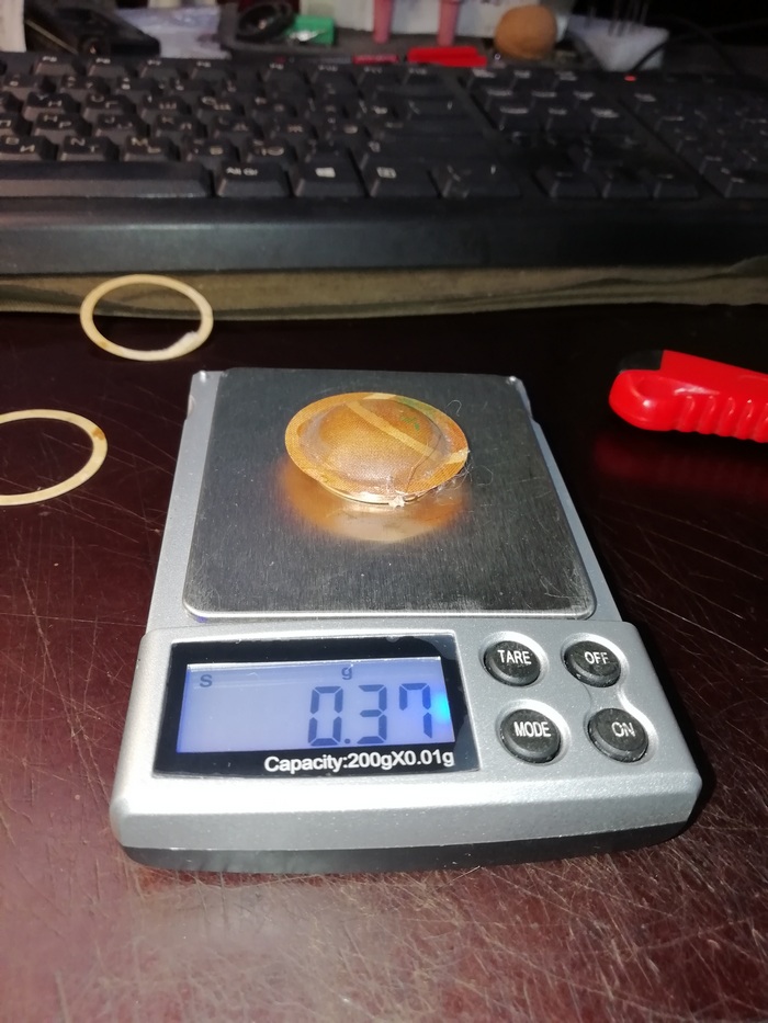

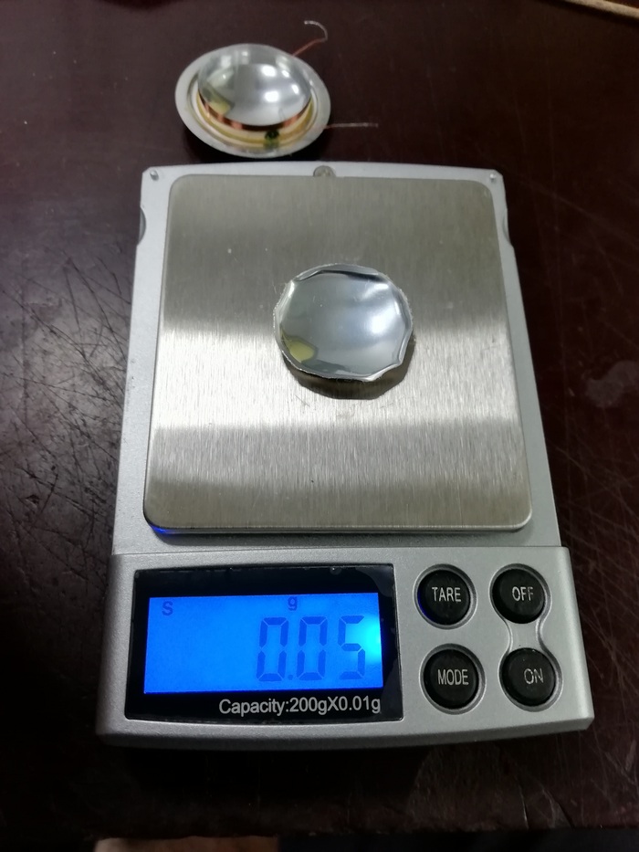

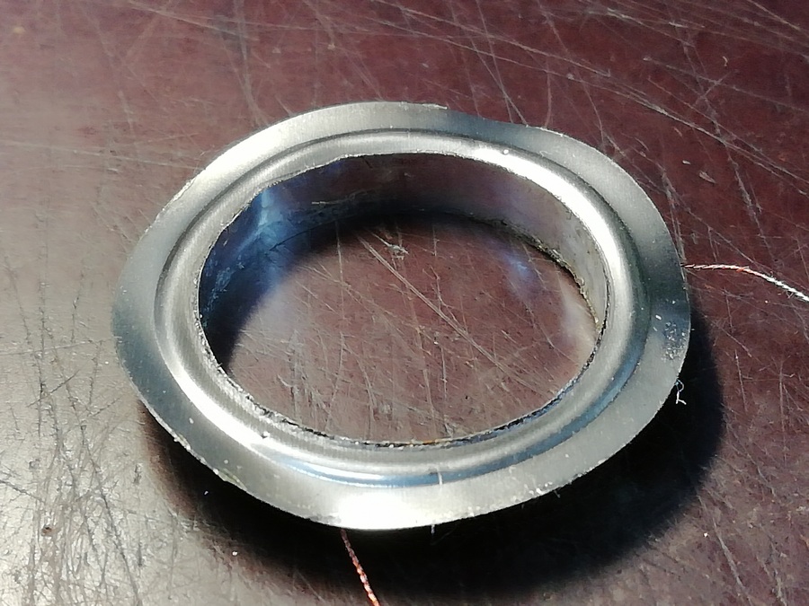

Колпак неисправной подвижки легко снялся и на весах показал

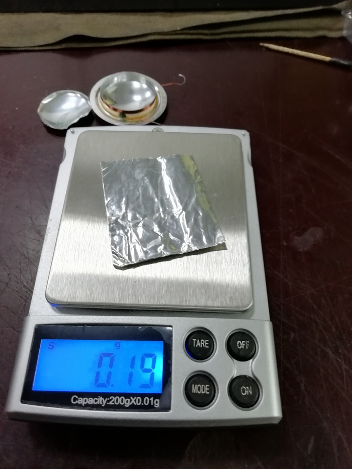

Имеющаяся у меня алюминиевая фольга толщиной в 0,04 мм в наугад отрезанном куске выдала на весах
При пересчёте на площадь удалённого колпака вес нового должен получиться 0,06 грамма и ни на одну сотку больше. Думаю, что после перемотки и вклеивания нового колпака на подвижку, будет в районе 0,33...0,35 грамма. Что вполне приемлемо для данной МС. Индукцию в зазорах ещё не проверял.

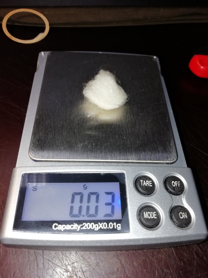

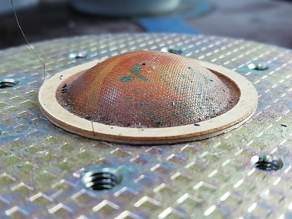

Для фортецела тканевую подвижку
IMG_20250909_110413.jpg IMG_20250909_110421.jpg IMG_20250909_110433.jpg IMG_20250909_110510.jpg
бросил на весы как есть
и разнообразил по частям

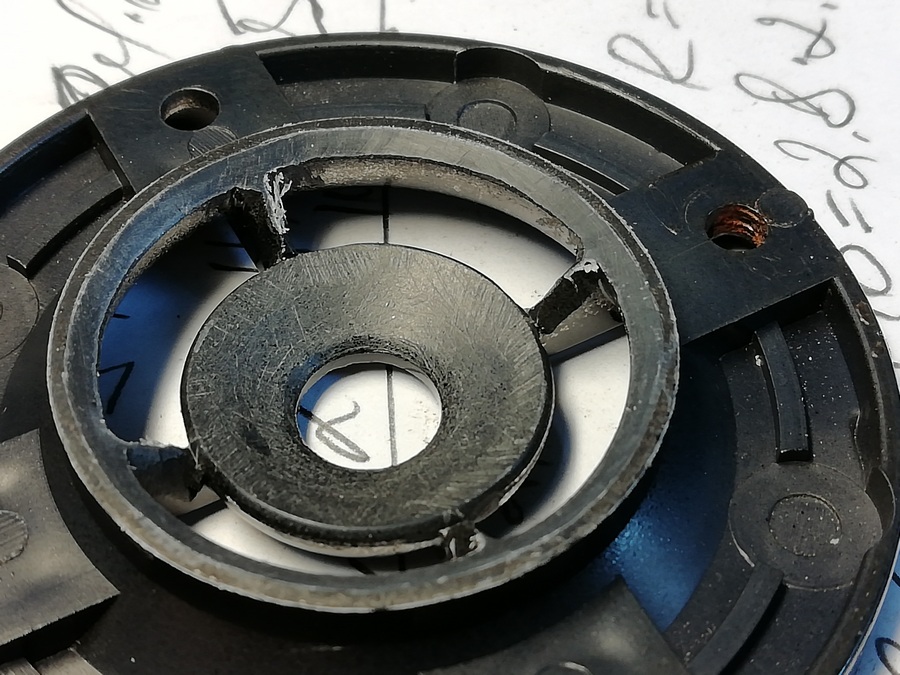

Пока нет возможности отдаться созданию идентичной оригиналу катушки, решил закруглить и убрать всевозможные выступы с линзы.

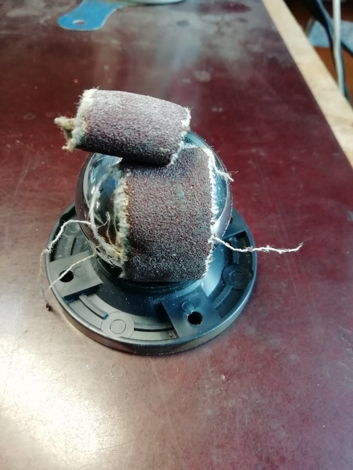

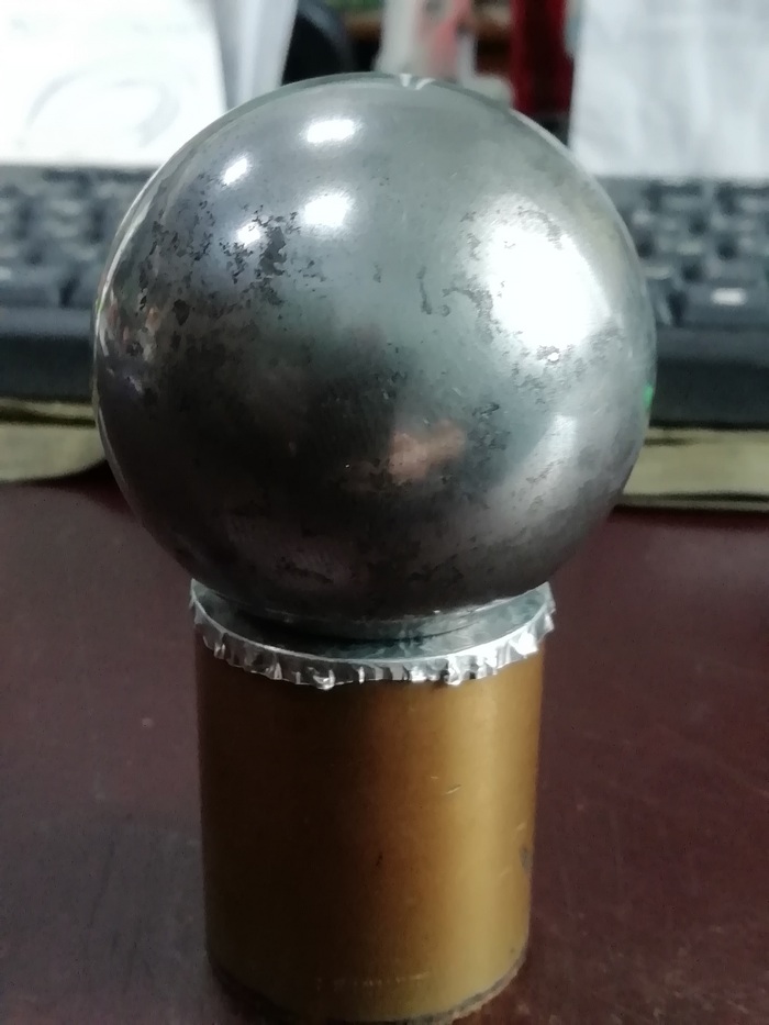

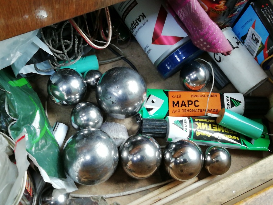

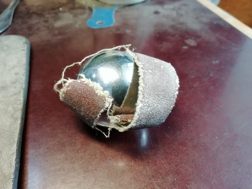

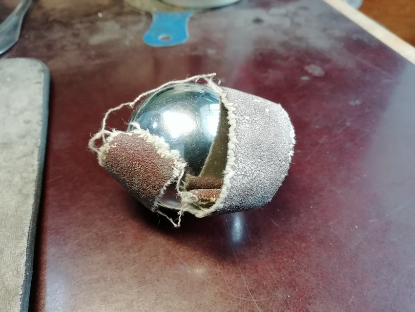

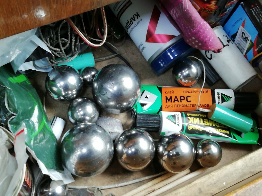

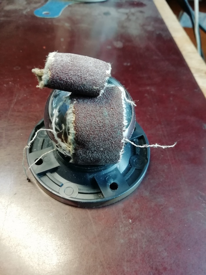

Задал направление работ большим стальным шариком с наждачкой на боку
IMG_20250909_130005.jpg IMG_20250909_130017.jpg IMG_20250910_131320.jpg IMG_20250910_131302.jpg
Шарики разного калибра как и наждачка разного зерна сильно помогает в реализации задуманного

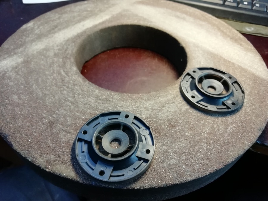

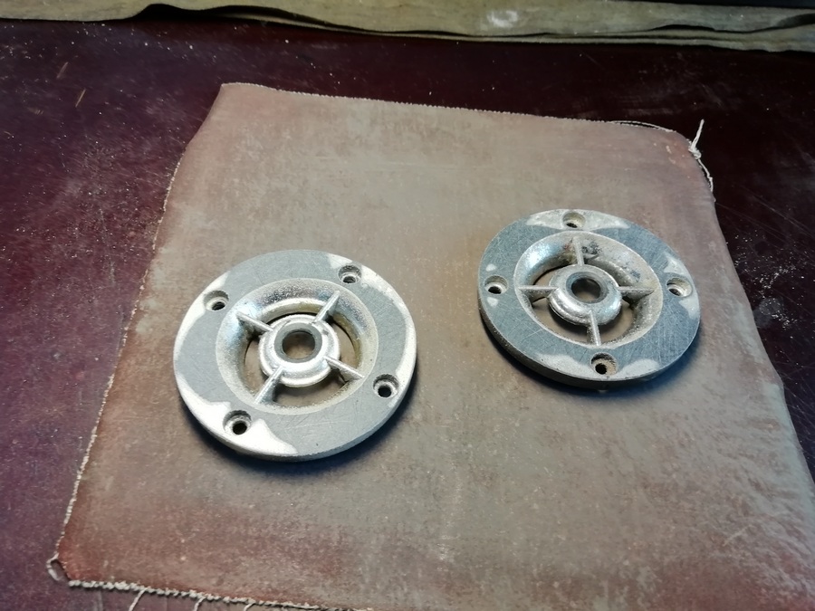

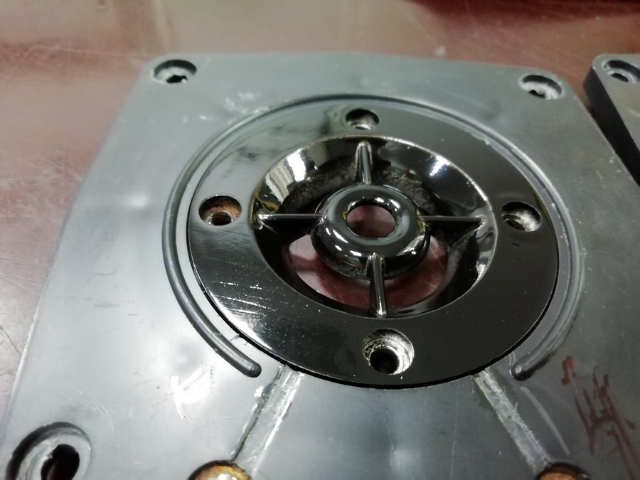

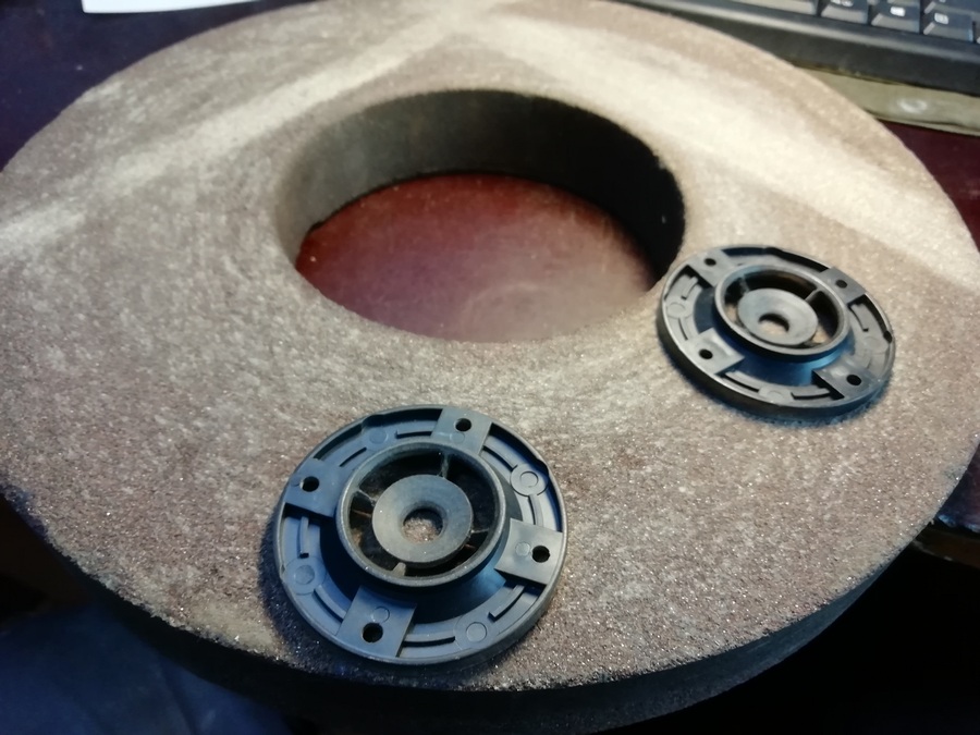

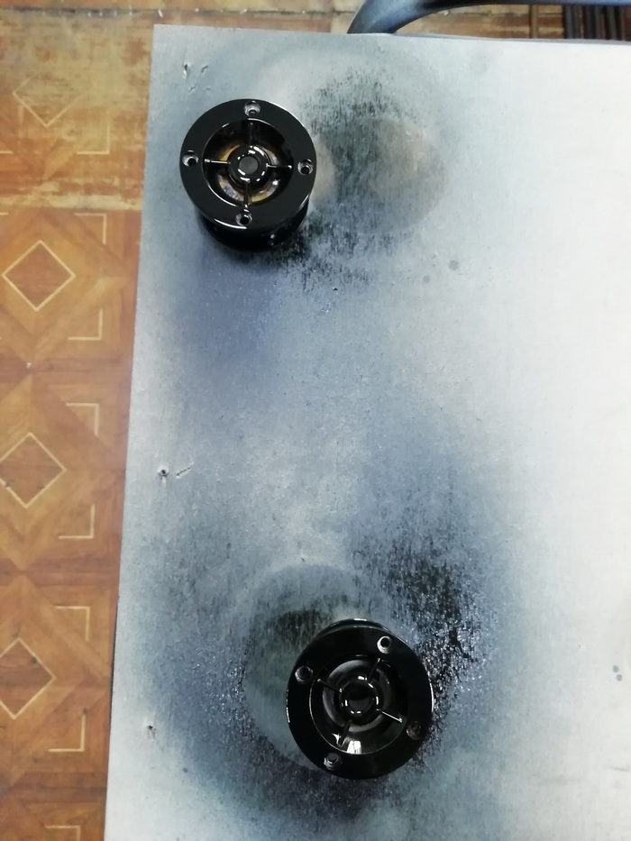

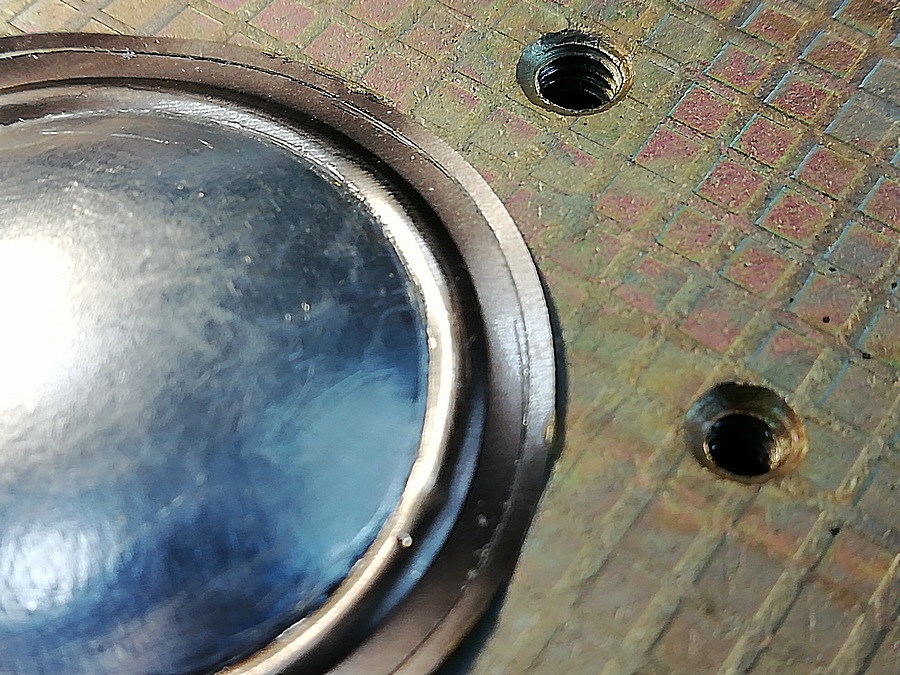

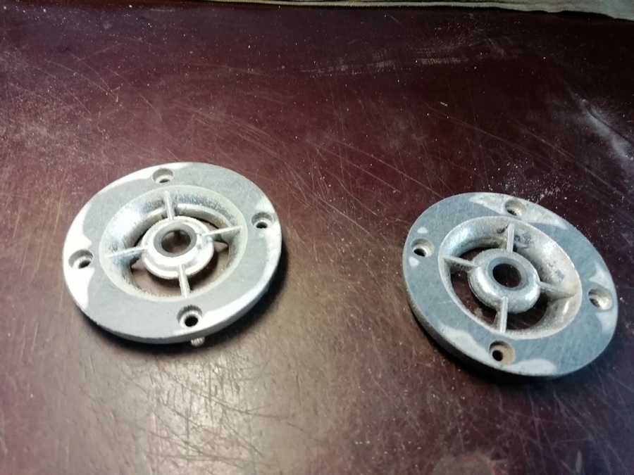

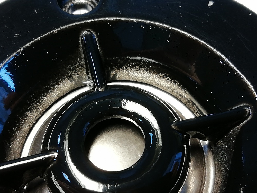

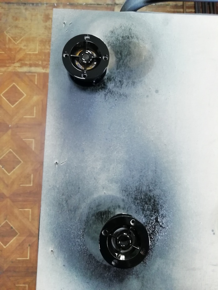

Линзы пойдут под покраску. Поэтому их мордашки подравнял на наждачном круге
А потом на мелкой наждачке
IMG_20250910_132340.jpg IMG_20250910_132938.jpg IMG_20250910_132943.jpg IMG_20250910_132945.jpg

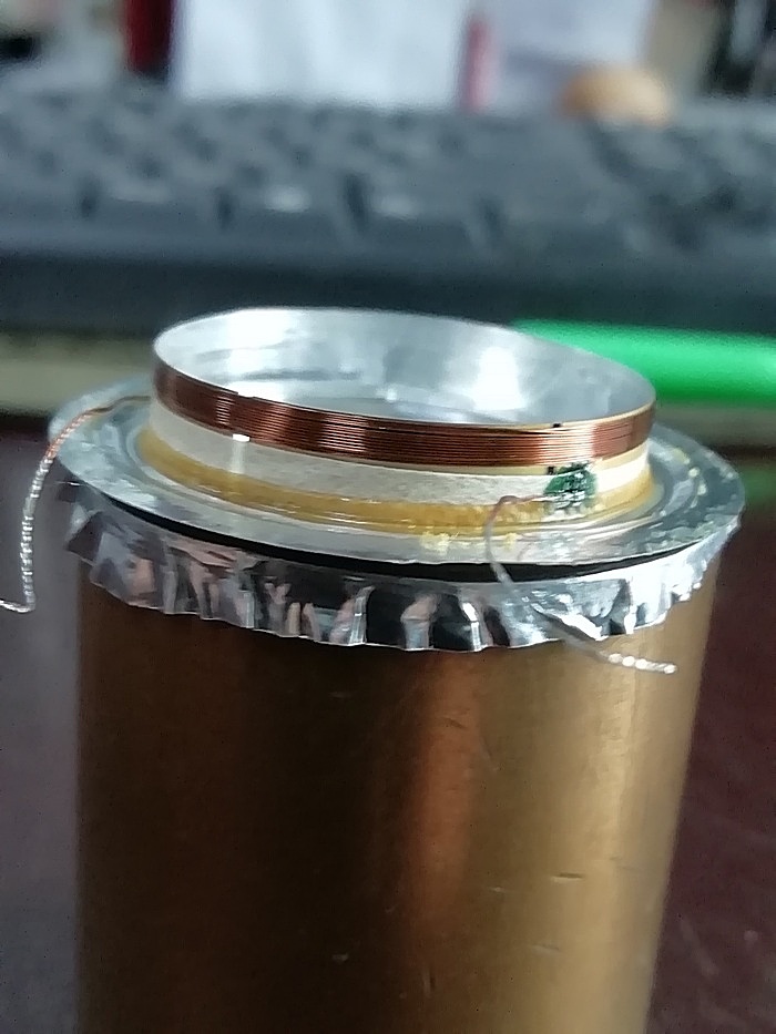

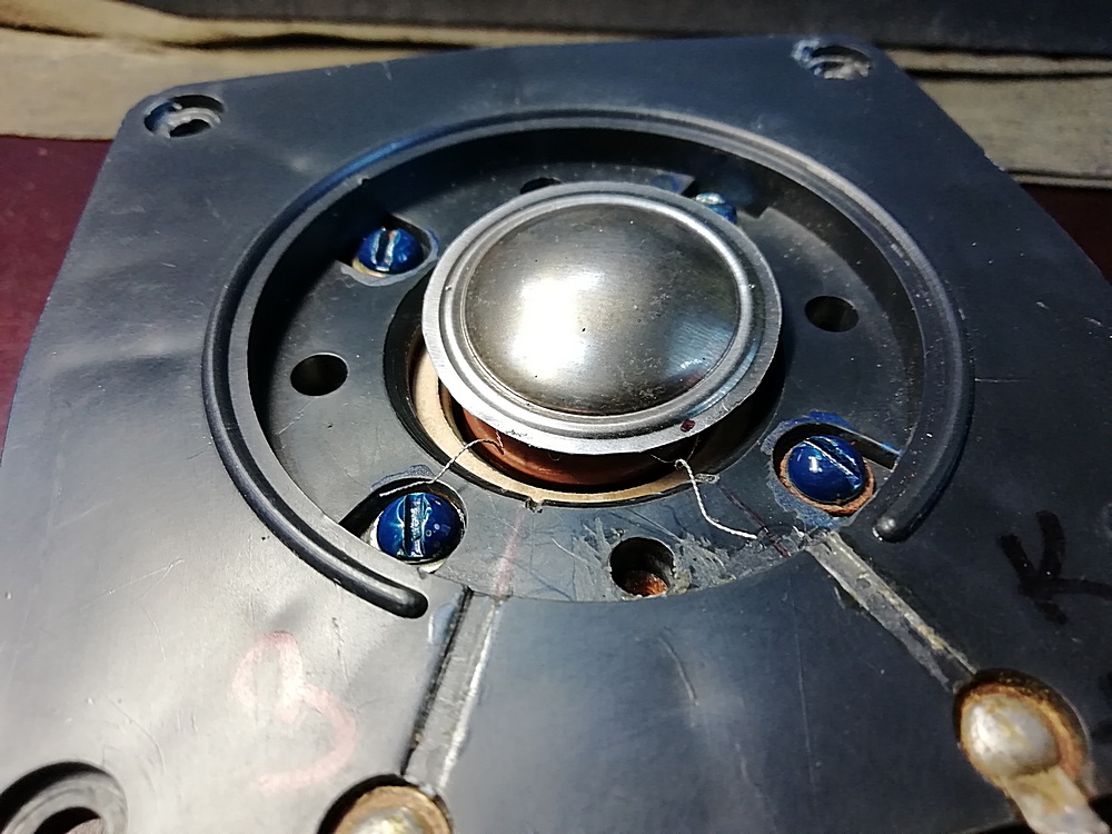

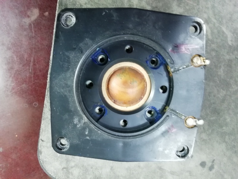

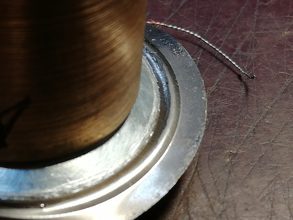

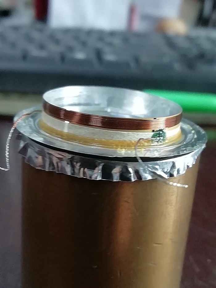

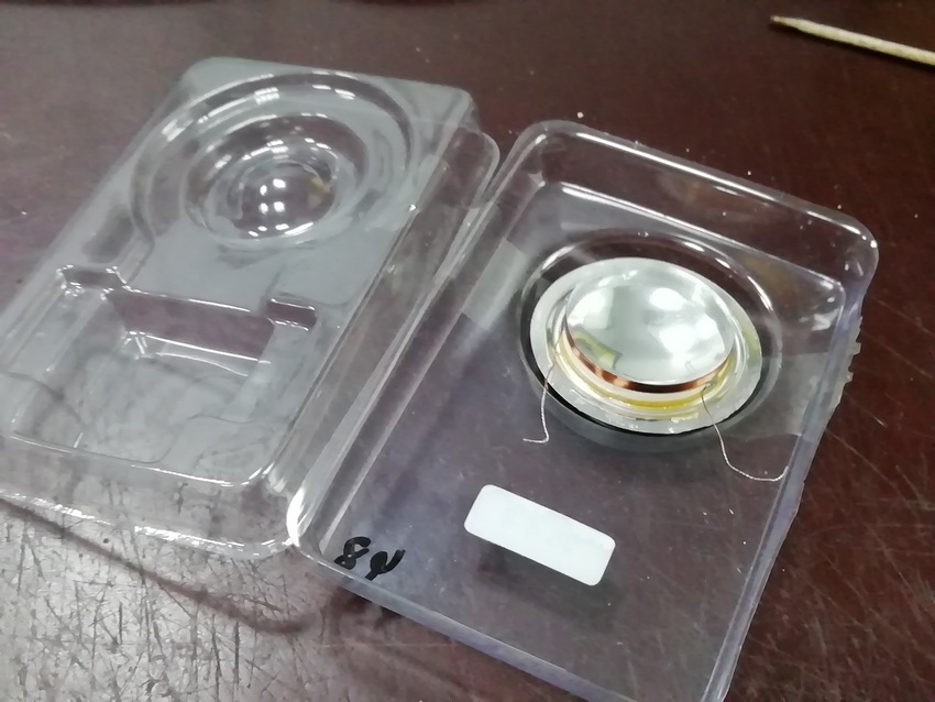

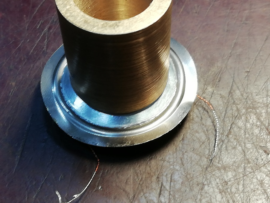

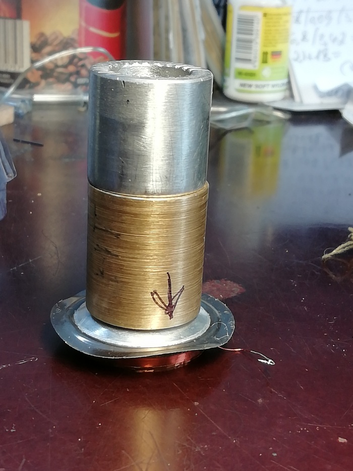

Перемотал сгоревшую.
Новая катушка легла на место старой - как ту и была. Напомню, провод 0,09 / 0,11 / 2,82 ом.м. На дюймовом каркасе 24 витка. 14 + 10 при Re=5.5 ом. Изначально намотал 14 + 12 витков Re = 6.2 ома. Отмотал два, получилось 5,6 ома.

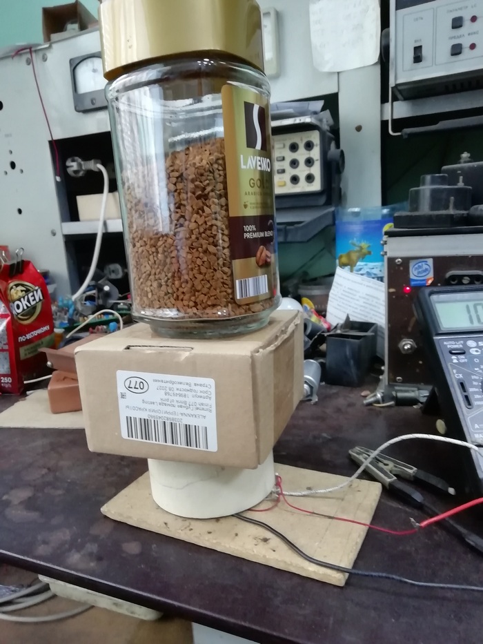

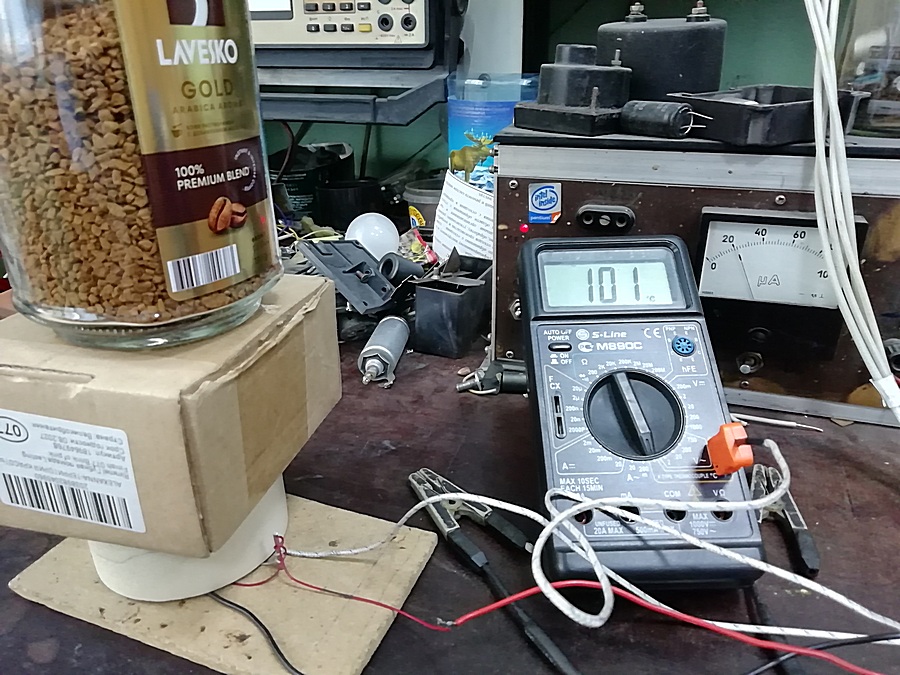

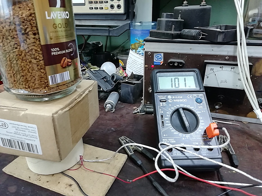

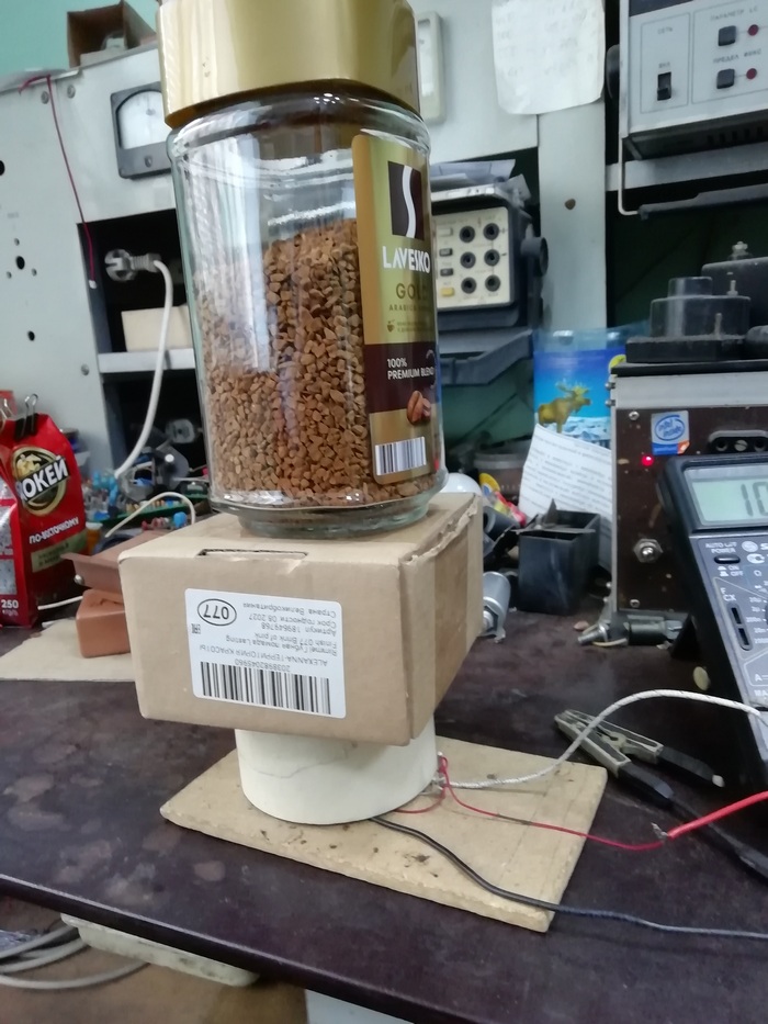

Поставил на прогрев. Сейчас + 102
При максимальном постоянном токе на катушке 600 мА. Греть в течение часа. В 15:00 по местному выключу.

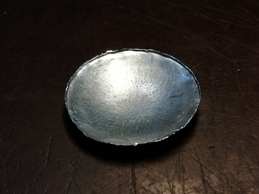

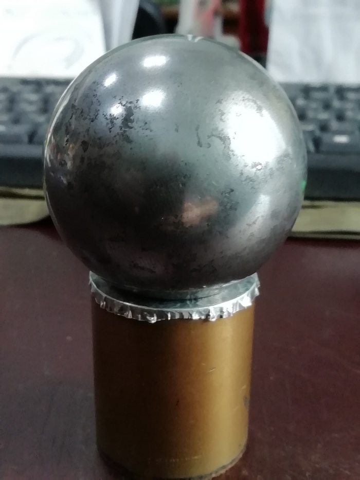

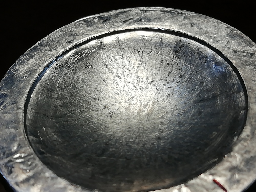

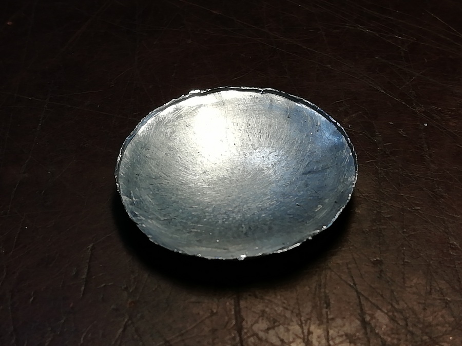

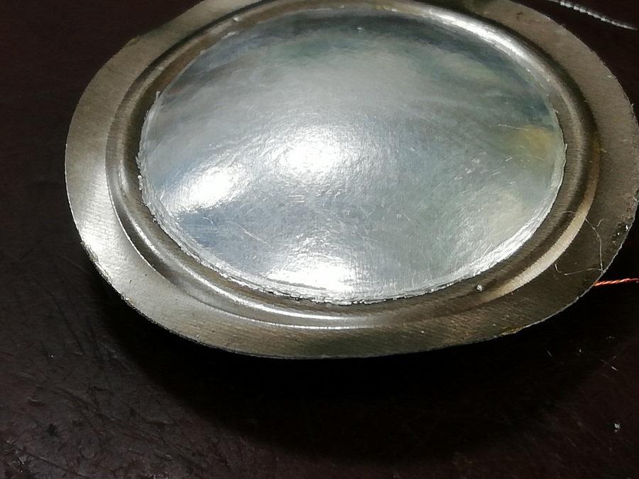

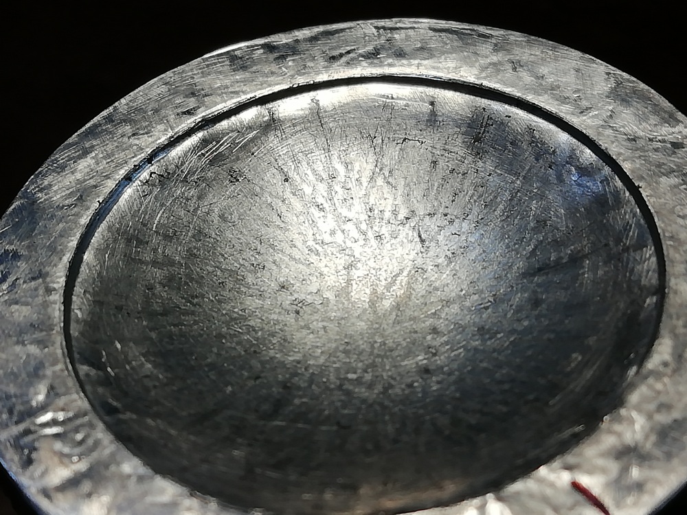

Заодно выкатал колпак на эту подвижку
Проверил по совпадению глубины с оригинальной
Остался доволен. Подгладил слегка внешнюю окружность будущего колпака самым большим шариком.
Оставлю до завтра. Выкатаю небольшую ступеньку-углубление по внешнему краю колпака и отрежу его от всего остального передавливая алюминий вращением шара.
Может и приклею.

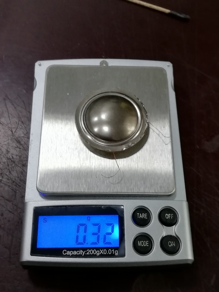

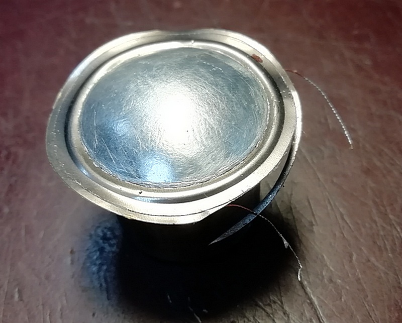

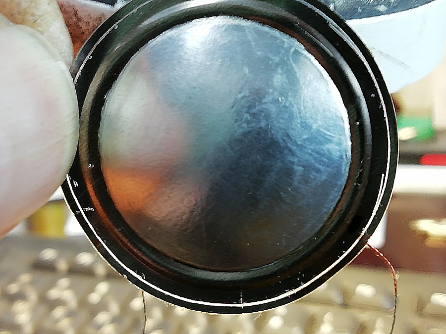

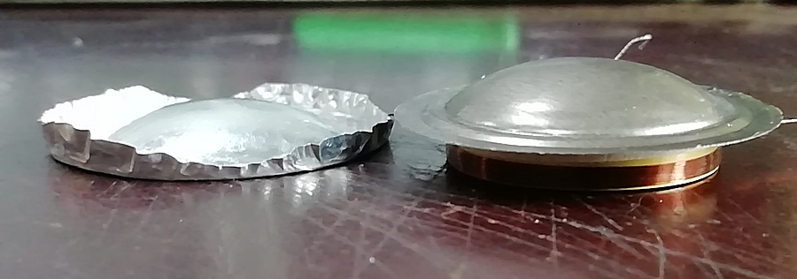

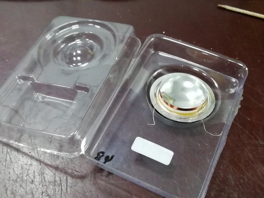

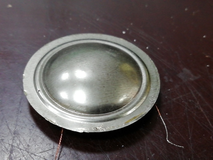

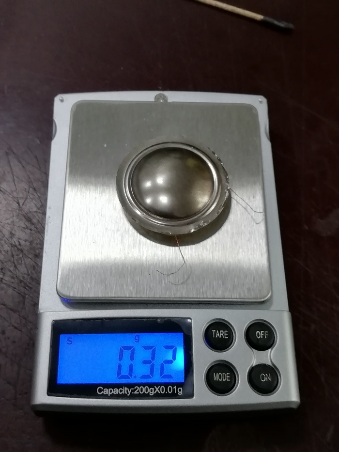

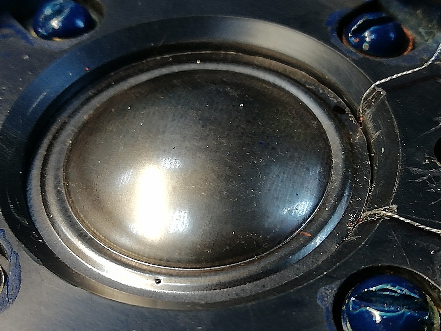

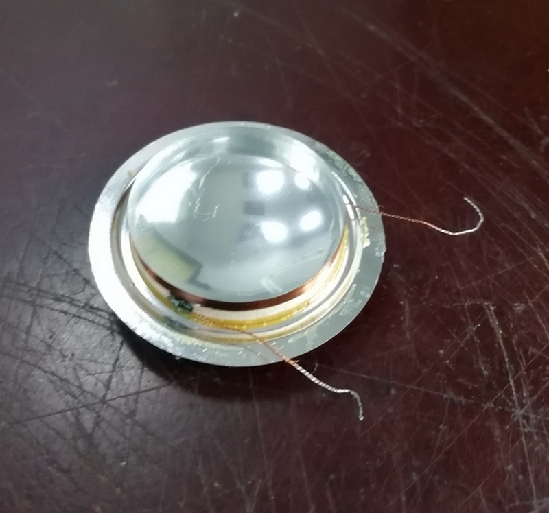

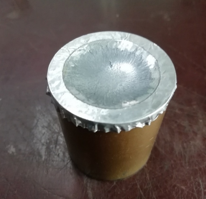

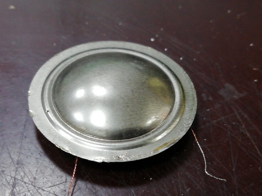

Вчера приклеил колпак на перемотанные остатки подвижки. Перемотанная на весах показала
Со своим куполом
Колпак был отделён

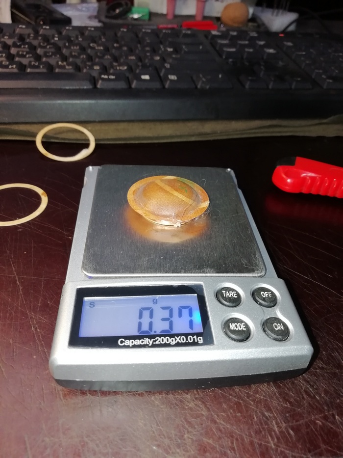

И на весах показал
Вместе с основанием

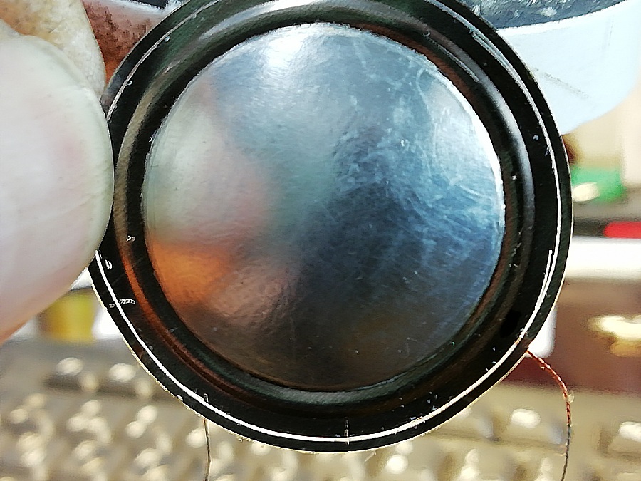

Исправная
На подвижку-основание просто находящуюся на столе

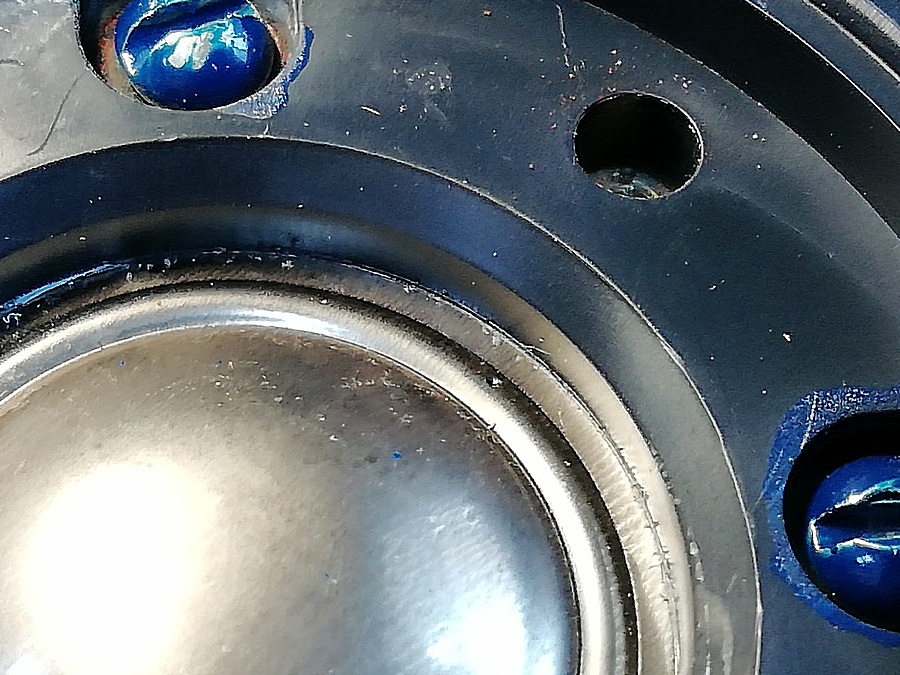

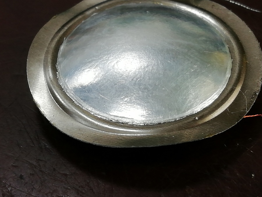

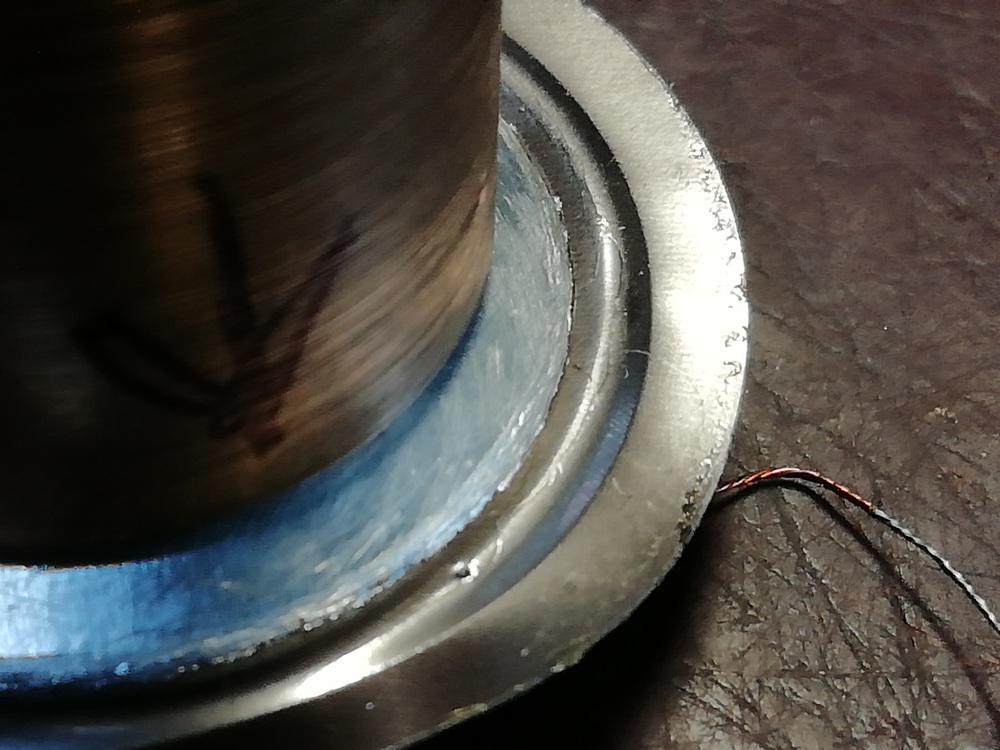

Попытался уложить колпак
Ан нет! То в одном, то в другом месте по окружности образовывалась хоть и незначительная щель. Углубление края окружности колпака совсем чуточку было меньше внешнего диаметра посадочного места основы.

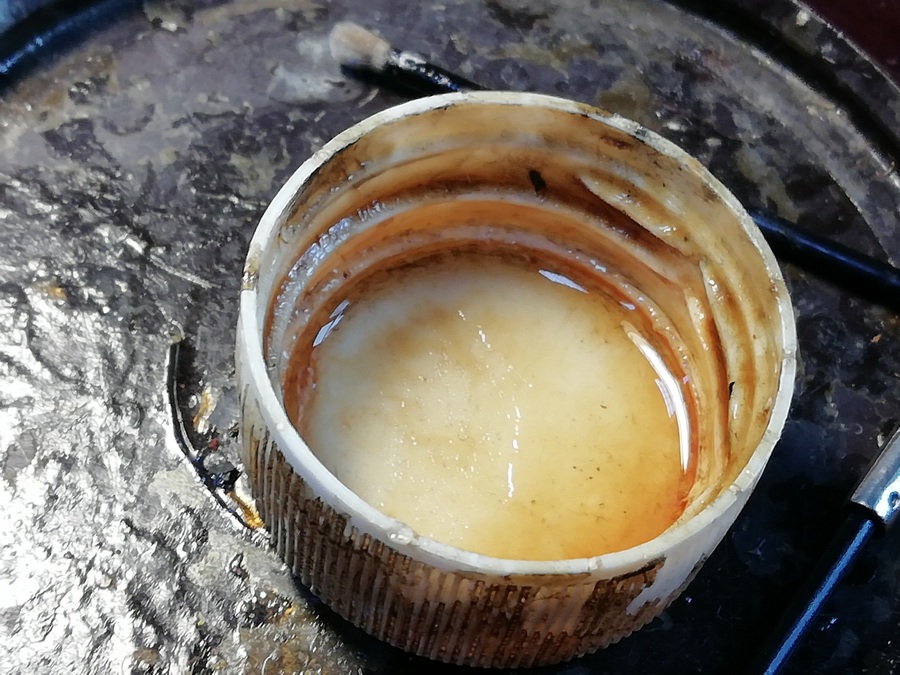

Пришлось колпак укладывать на шар и разглаживать кромку. И вот тогда он (колпак) лёг как и требовалось. Нагрузил его оправкой

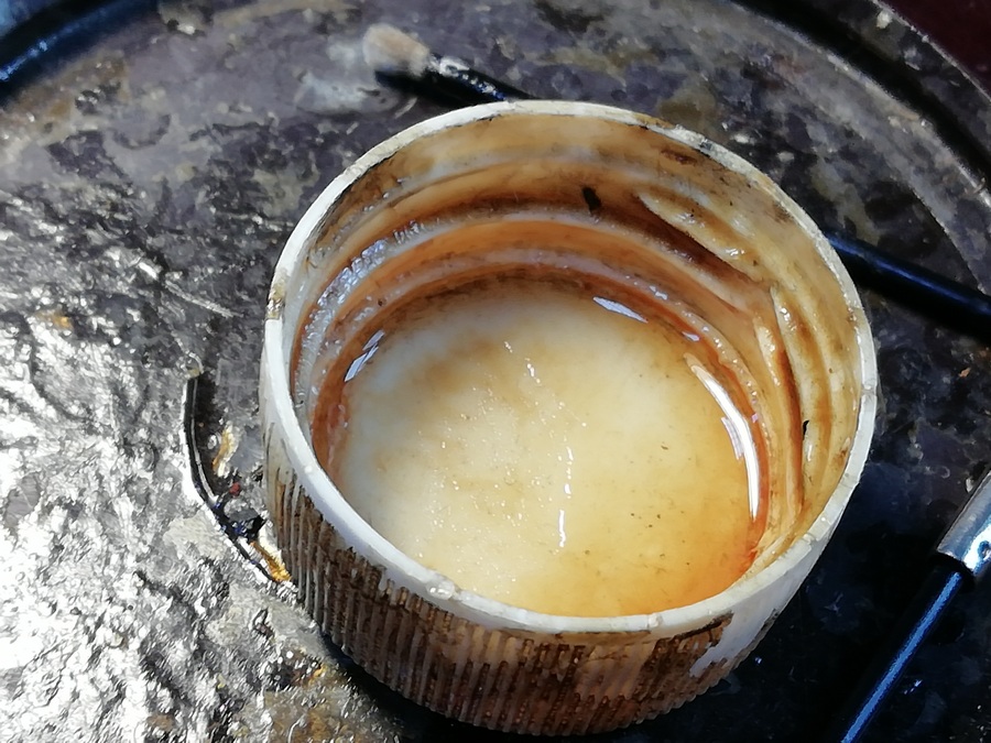

и пока БФ-2 напитывался спиртом,
прошёл по разглаженной кромке кончиком зубочистки придавливая её к выступающей части основания. После чего, с тонкого жала отвёртки подал разбавленный БФ-2 в стык колпак/подвижка. Клей сам разбегался туда, куда ему была возможность. Т.е. всюду по стыку.
После чего добавил ещё немного груза на колпак
После того как разбавленный клей в пробке подсох, снял груз с уже готовой подвижки
Которая на весах показала
Что меня восхитило.

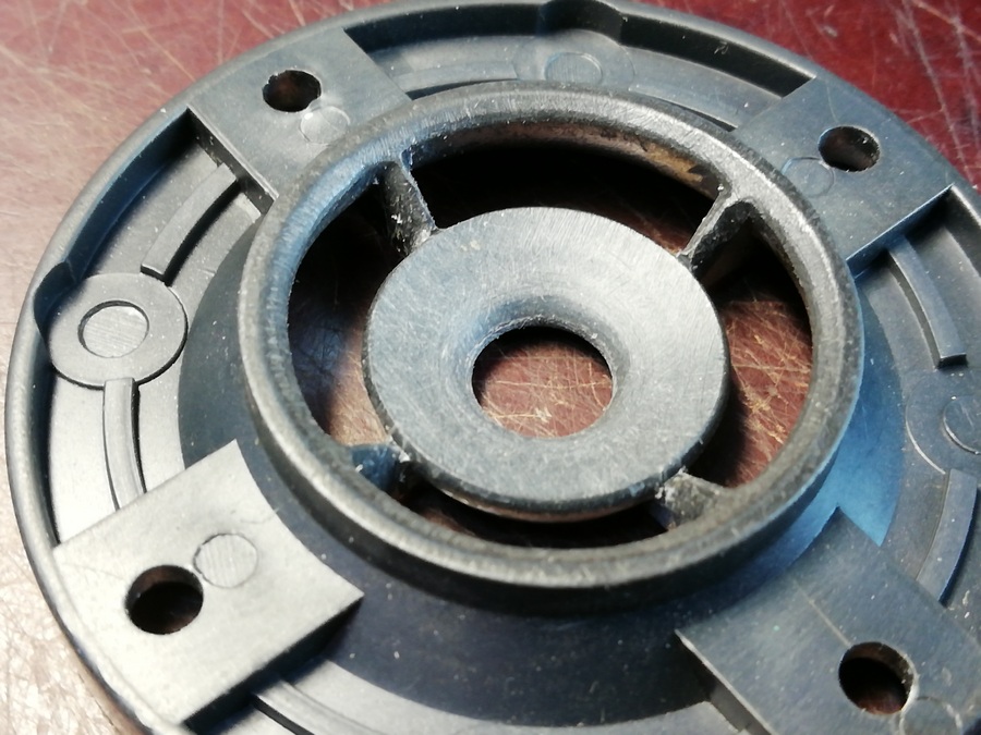

Заодно с фланцами: https://ldsound.club/threads/diatone-ds-201-chto-vnutri.2942/page-6#post-423845 Раз уж сегодня день покрасочных работ, обдул на первый раз линзы будущих пищалок

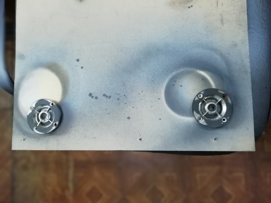

IMG_20250917_124431.jpg IMG_20250917_125100.jpg IMG_20250917_125121.jpg IMG_20250917_125128.jpg
Подсохнет, нужно обдуть дальше в глубине. Уже завтра. Может быть. Наверное.

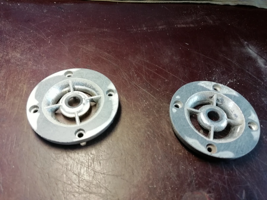

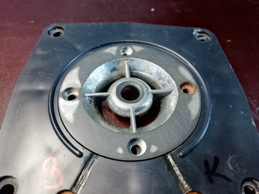

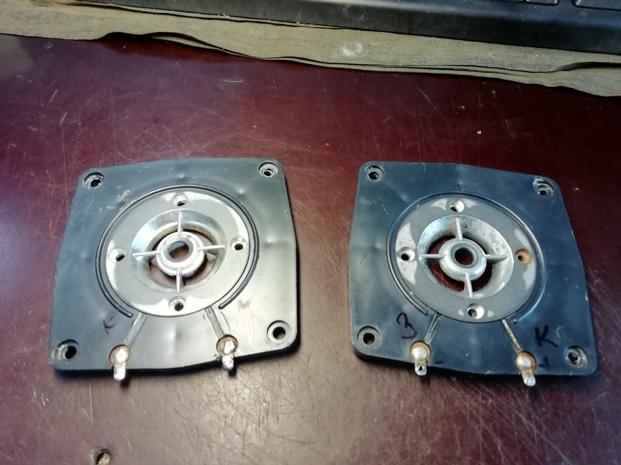

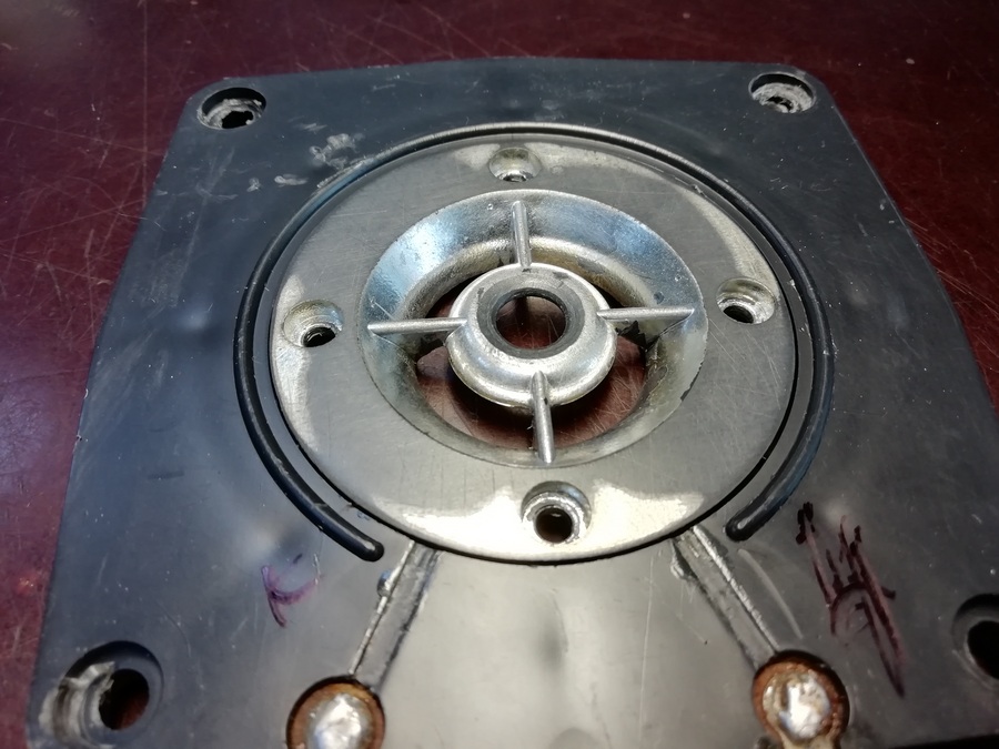

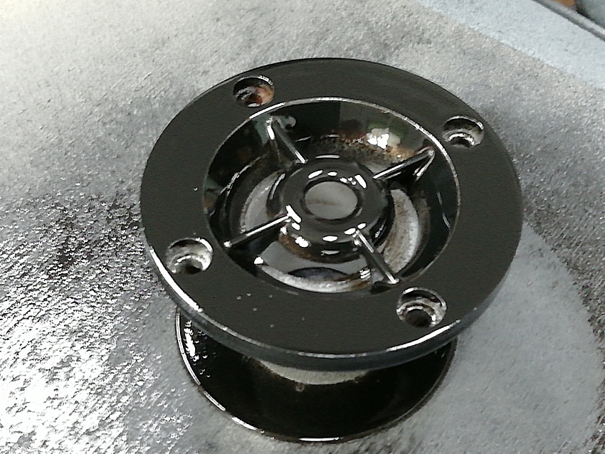

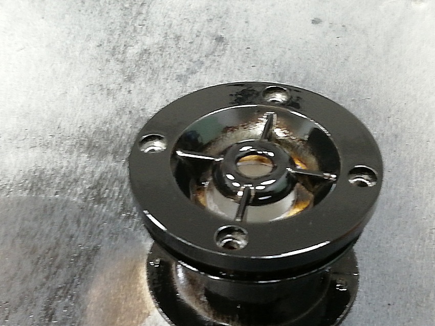

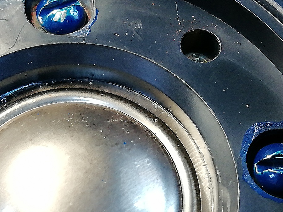

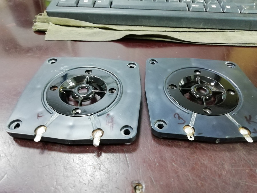

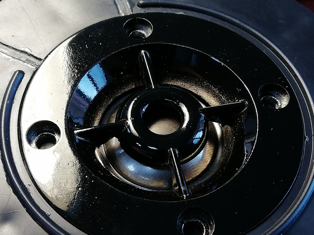

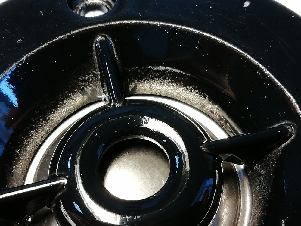

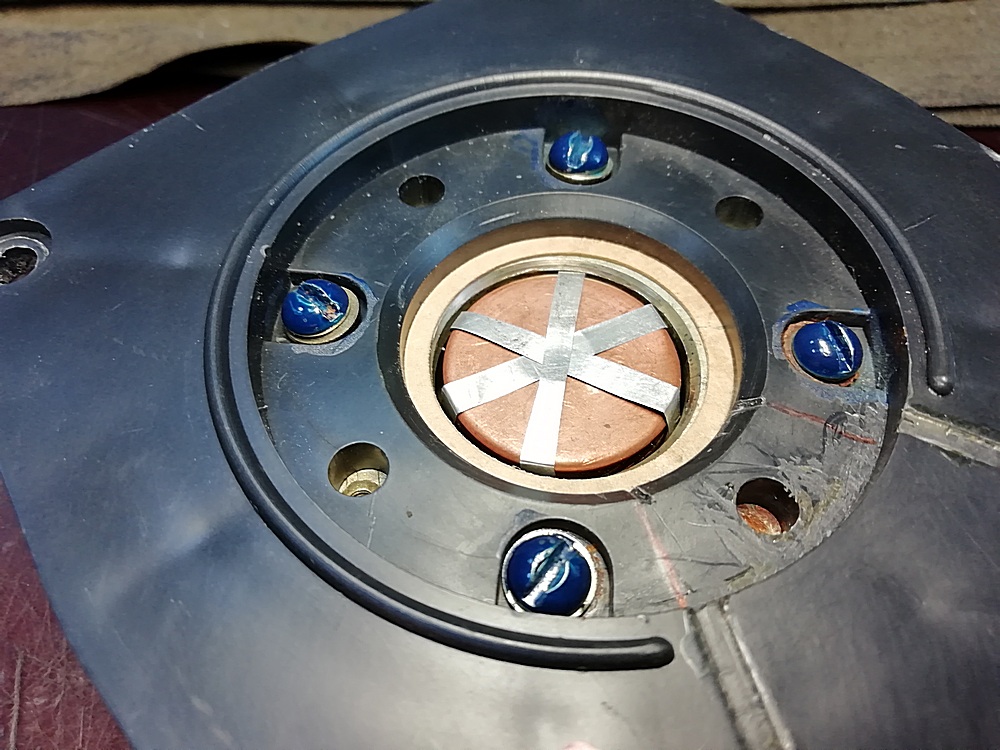

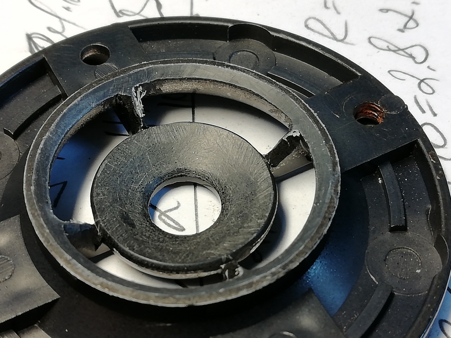

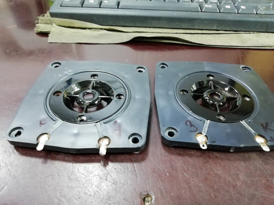

Линзы поутру стали готовы. Примерил их во фланцы
А в линзы примерил подвижки
А то мало ли? Но всё складывается боль-мень.
Для уже гарантированного не взаимодействия подвижки с линзой, а именно полутора подвеса, колумбиком прошёл по краю внутреннего выступа линзы отступив 1,0 мм. Аккуратно прошёлся кончиком ножа уже ровненько в размер выскоблив широкую фаску
Со второй линзой такие же взаимодействия. Потом, прошёлся многократно по фаскам жёсткой щёткой. Получилось с лёгким блеском и с удалением всяких стружек.

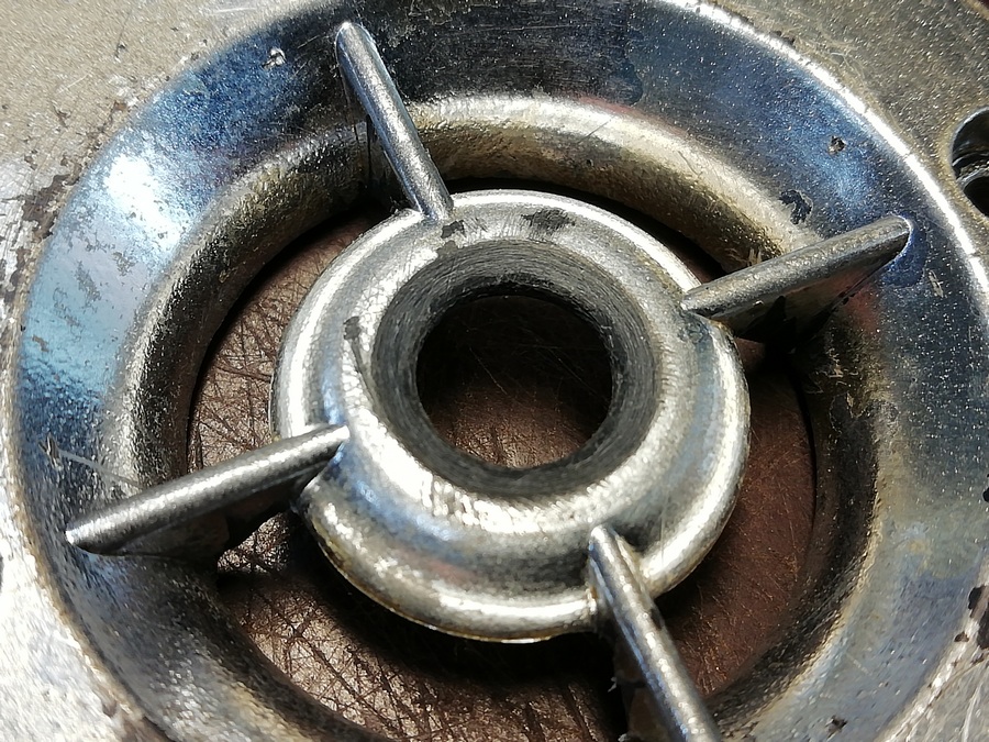

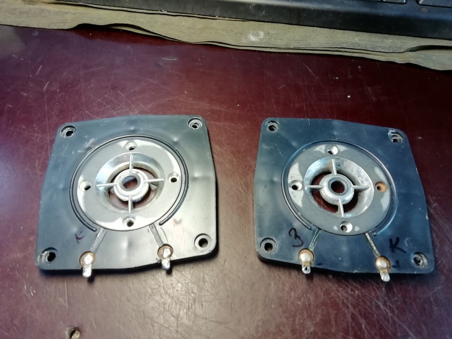

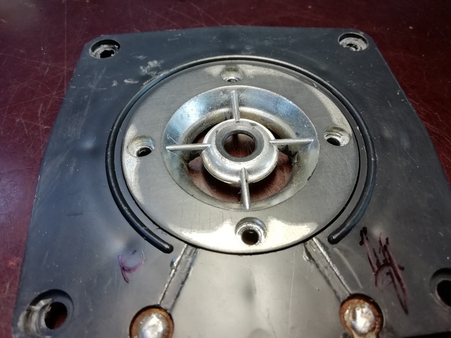

Так как наружный диаметр воротника подвижек 36 мм, а внутренний диаметр посадки подвижки во фланец 34 мм, то усадив подвижку в МС с центрированием в зазоре
IMG_20250918_130708.jpg IMG_20250918_130710.jpg IMG_20250918_130714.jpg IMG_20250918_130753.jpg IMG_20250918_130819.jpg

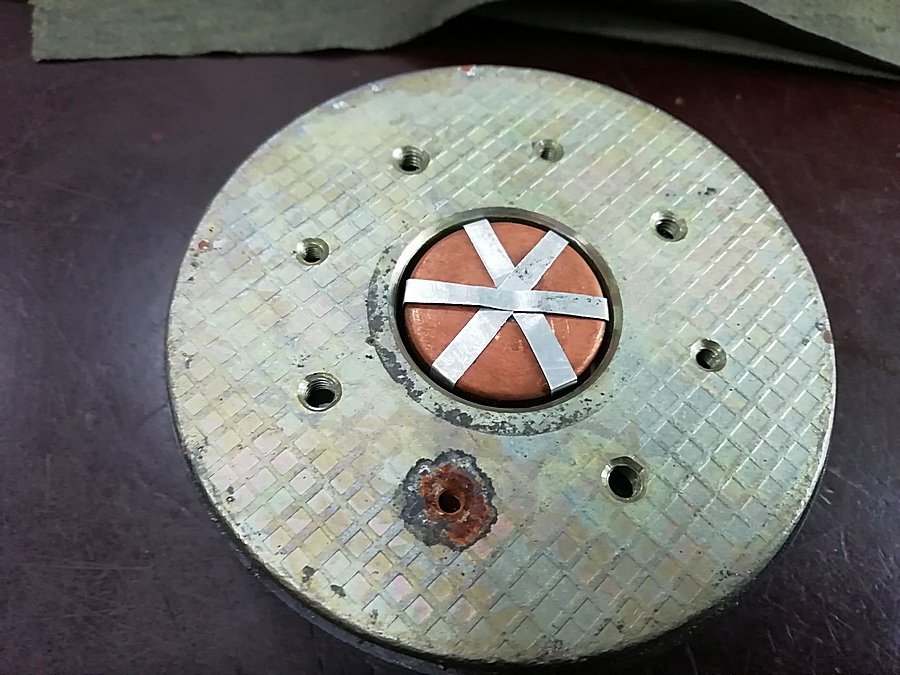

Ровненько зафиксировал фланец на МС
Сделал риску на воротнике ориентируясь и упираясь иглой циркуля на колодец посадочного места. Заодно прикинул линзу
По факту есть отлично видимая метка по которой будет легко обрезать лишнее
Дальше уже мелкие нюансы.

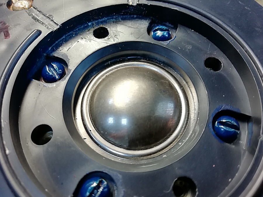

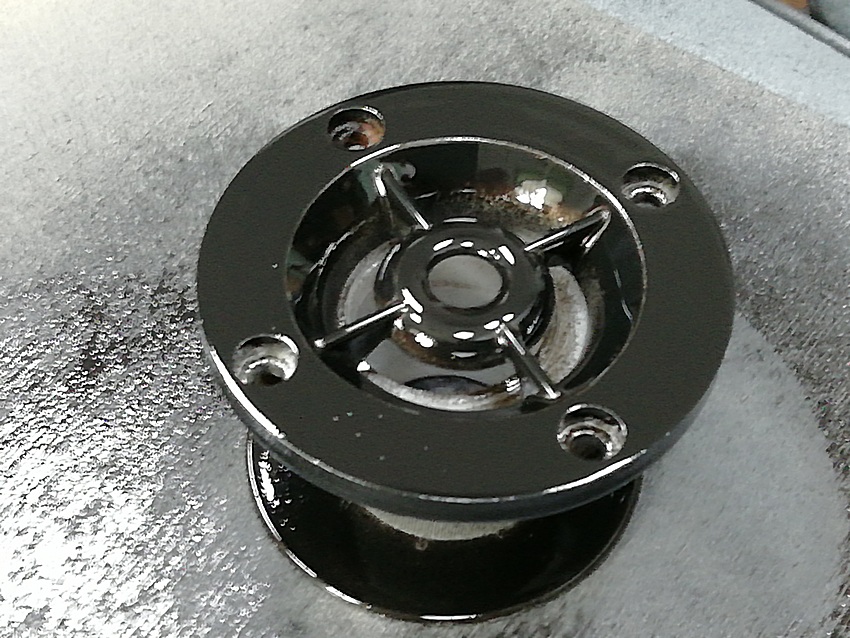

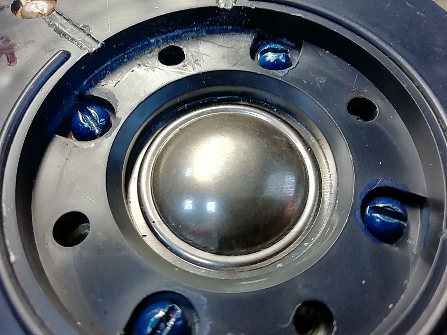

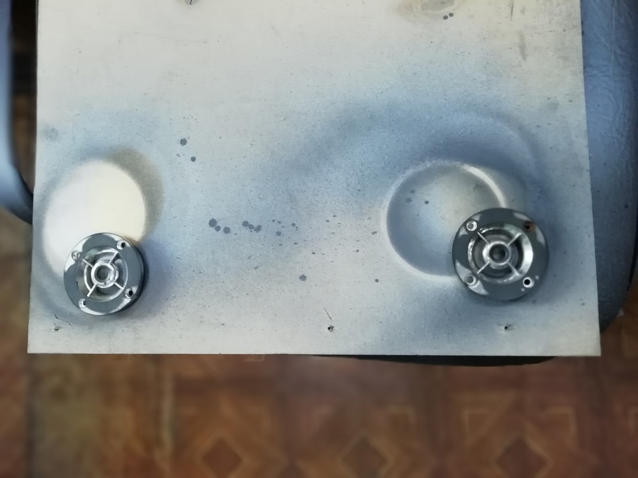

Всё! Пищалки "добил" и запустил в работу.
Сначала по разметке обрезал ненужную часть воротника подвеса У одной
И у другой

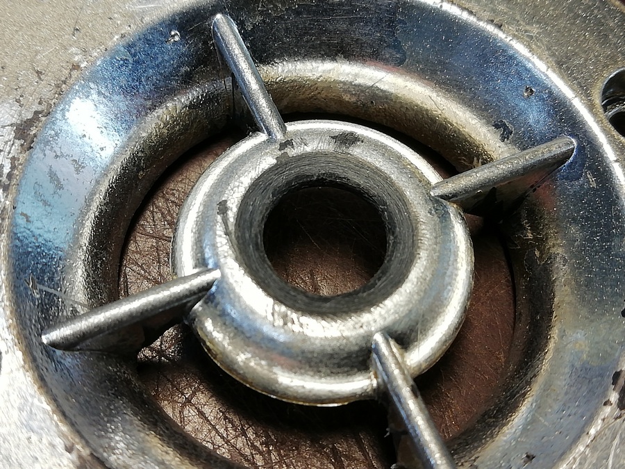

Вычистил и так чистые зазоры малярным скотчем

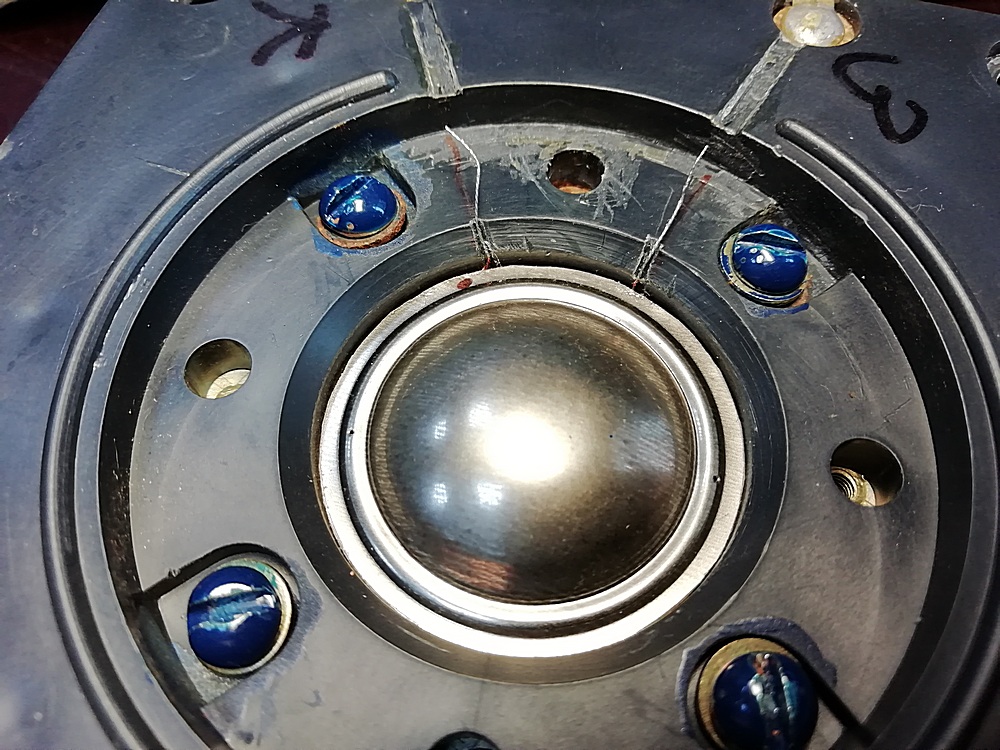

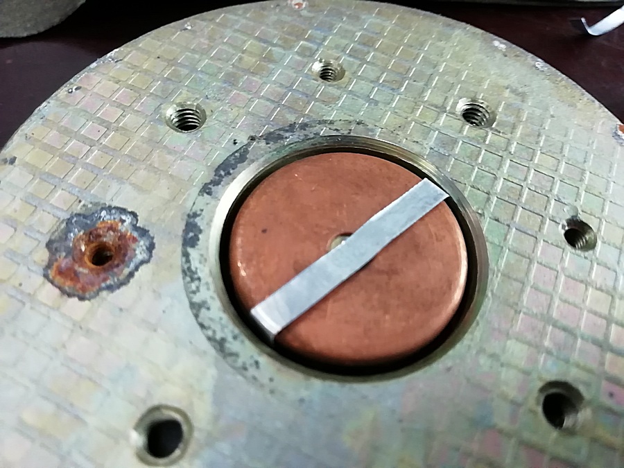

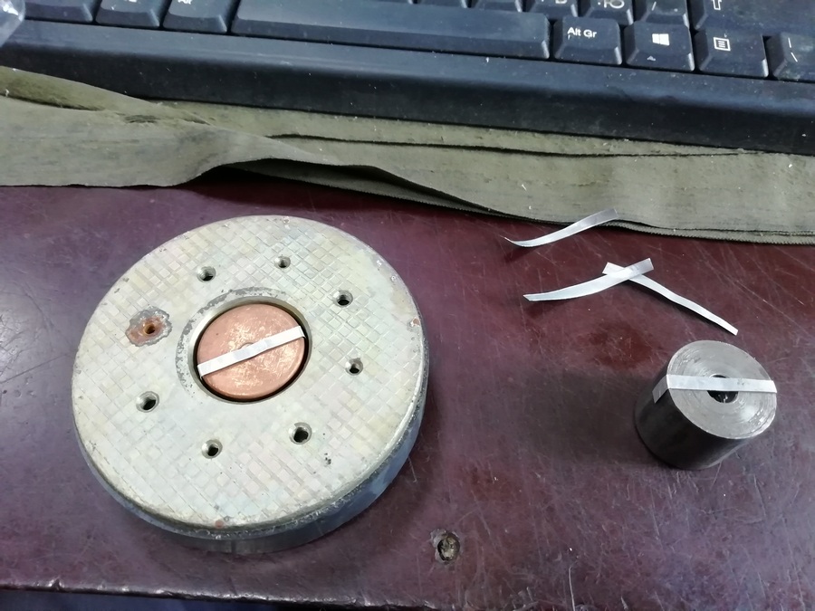

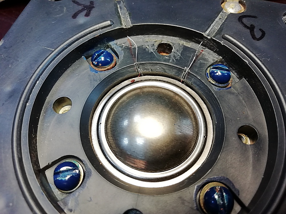

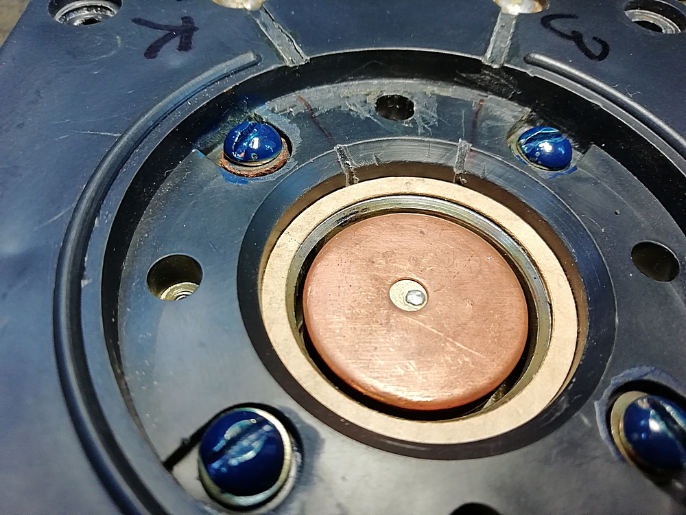

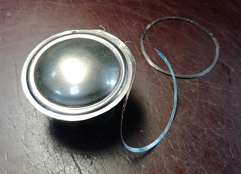

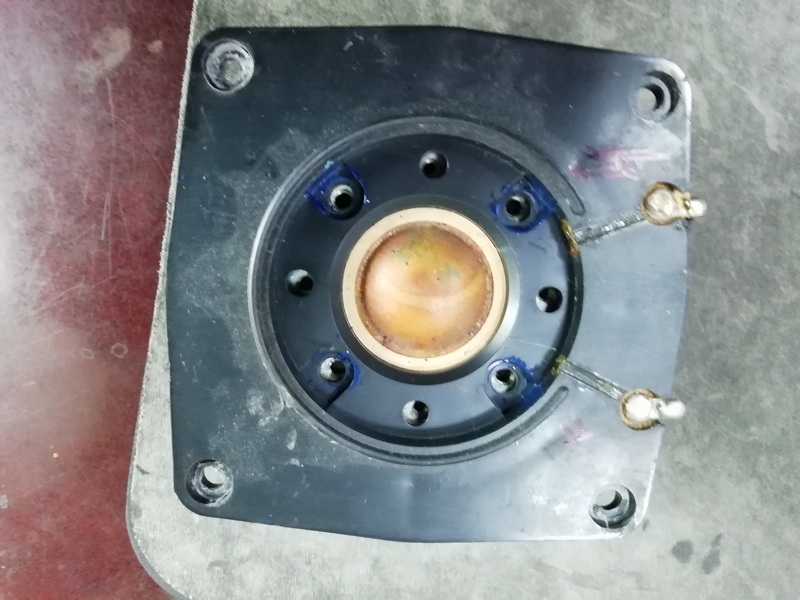

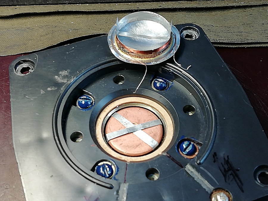

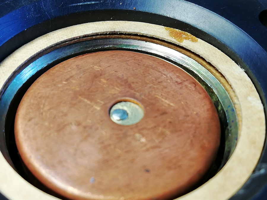

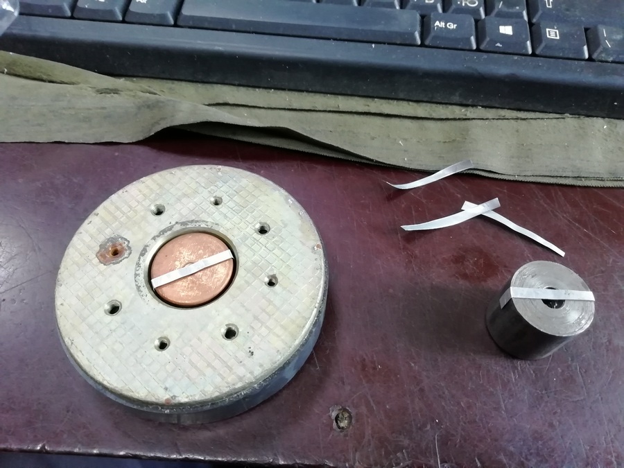

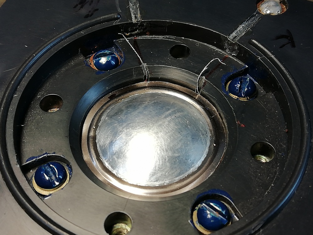

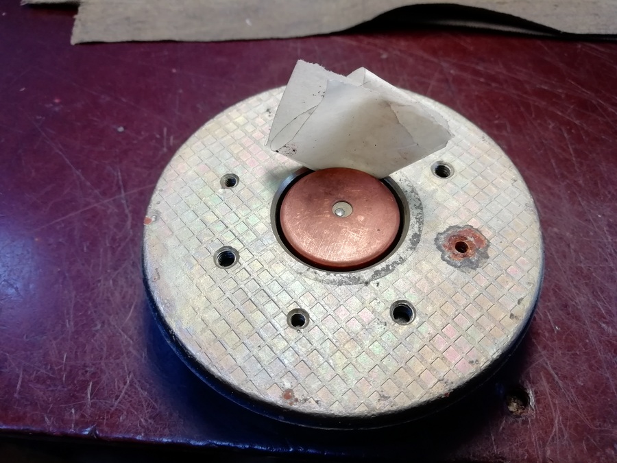

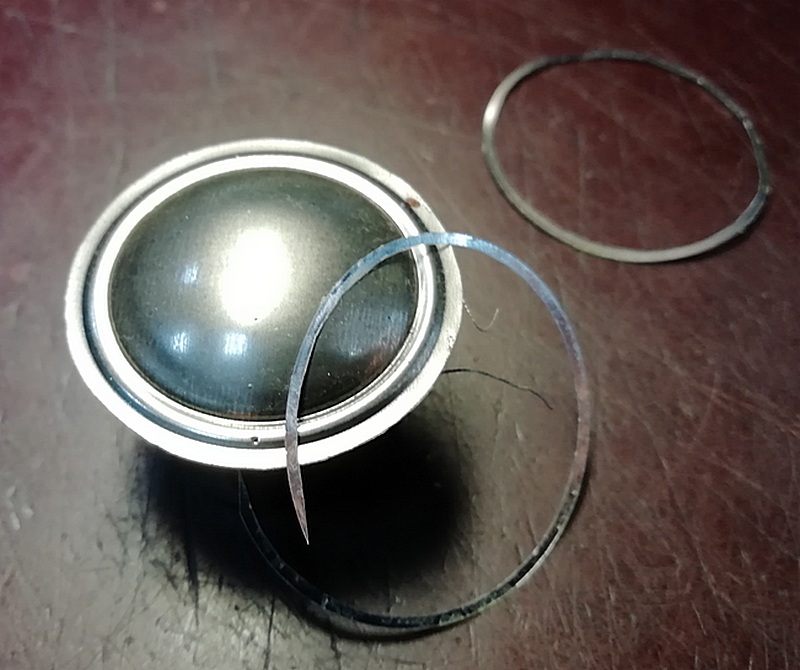

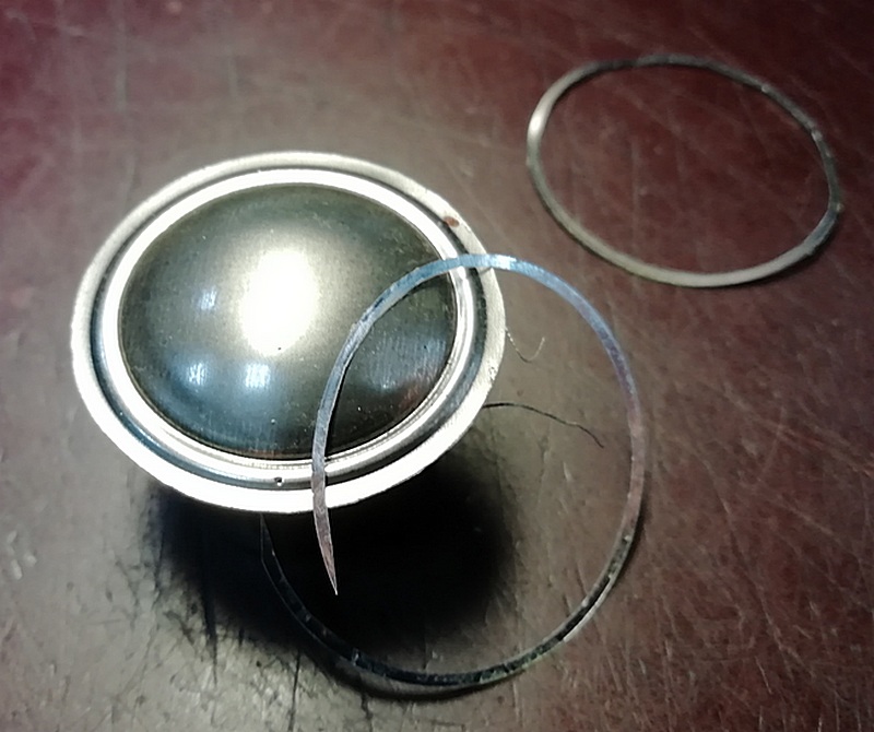

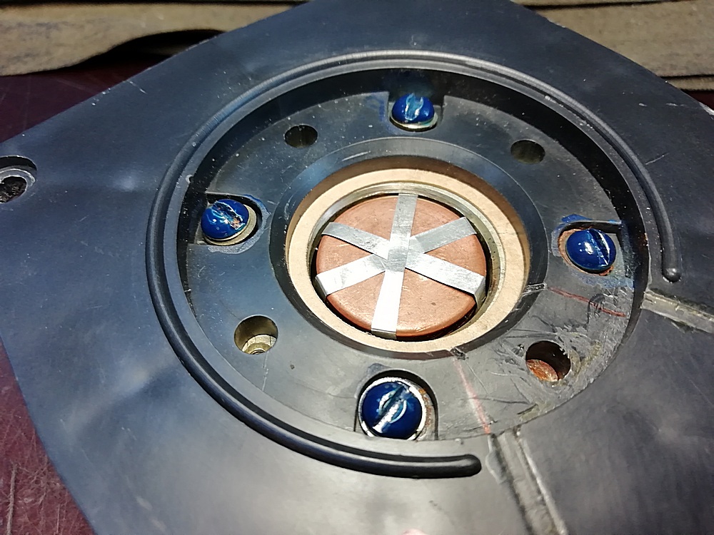

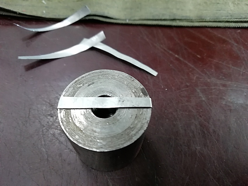

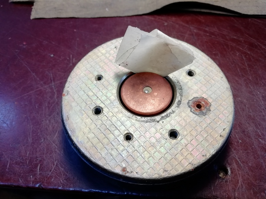

Наживил фланец на МС и на неё же бросил два кольца снятых со старой подвижки

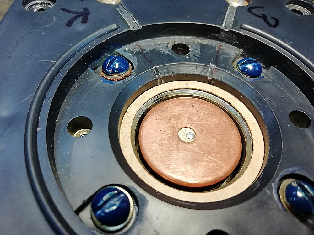

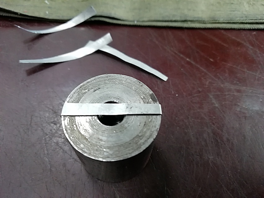

В зазор установочные ленточки
На них подвижку
С расположенными по местам выводами катушки

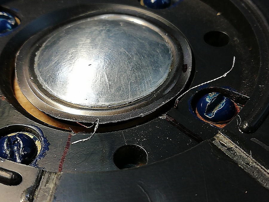

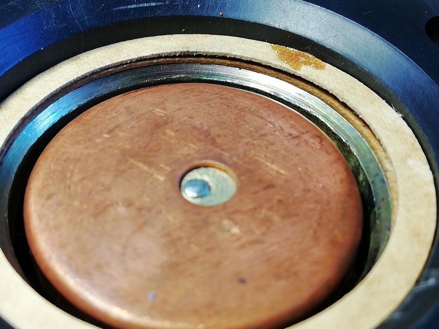

Визуально выставил фланец относительно зазора между ним и кромкой воротника подвеса, и намертво затянул болты крепления фланца к МС.
Подачей напряжения (около трёх вольт) в правильной полярности, "выкинул" подвижку из зазора
И убрал установочные ленточки.
Такая же история и другой пищалкой

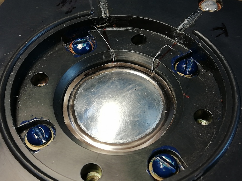

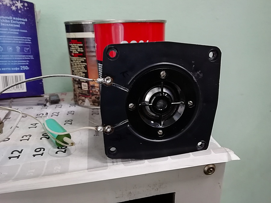

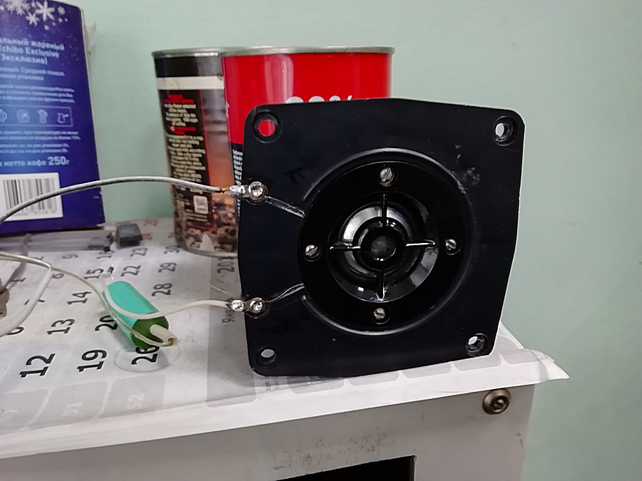

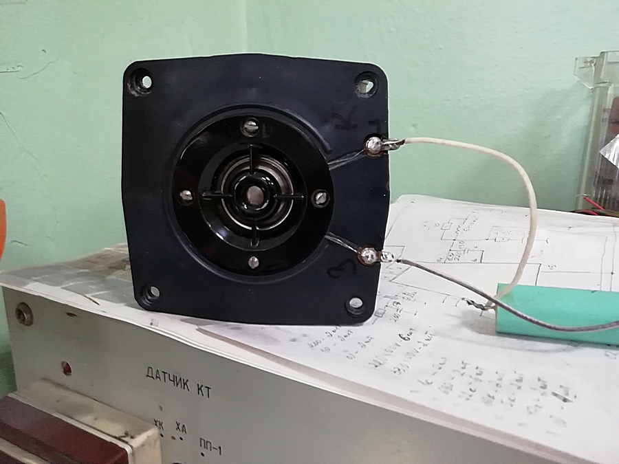

Надставил поводки облуженным проводом 0,125 по меди и собрал обе пищалки. Между колпаками и торцами кернов положил по маленькому кусманчику глазной ваты скатанной в шарик.
Прогнал через измеритель иммитанса. Затяжкой крепёжных болтиков линзы постарался сравнять показания для обеих головок. У восстановленной воротник подвеса слегка пошёл волной и это дало некоторое напряжённое состояние.
По итогу перед установкой на прогон получилось у
восстановленной №1на 1000 Герц / 100 Герц
R=6.06 Ohm, L=243 uH, Q=0.250 / R=5.57 Ohm, L=0.20 mH
У исправной №2
R=6.10 Ohm, L=245 uH, Q=0.266 / R=5.52 Ohm, L=0.24 mH
Подключены к сигналу через К73-11 4,7 мФ. Играют неплохо. Пока особых отличий не заметил.
Это уже третья пара пищалок на основе 10ГДВ-2 (10ГД-35) и их МС.
Пара 6 ом, пара 8 ом, и пара стандартных 16 ом.

Линза изначально делалась под тряпку.
Люминевый купол 99,9% работает по-другому.
Возможно, она, линза, вообще не нужна.
Под которую и пластик совали конечно же. Причём пластика гораздо больше со времён выпуска этих головок.
По другому как? Жесткость бакелитовой подвижки, и алюминия конечно разница, но на касание отклик фактически одинаков.
И ВЧ головок с алюминием и титаном под разнообразными линзами пруд пруди как и тканевых без линз. Правда и каркасы в разномес. То бумага на алюминиевом куполе, то алюминиевый каркас на ткани. А ещё встерчались бумажные купола с алюминиевым каркасом и по линзой.
Возможно. Но все две пары останутся с ними. Одна пара с амодельным фланцем и сеточкой.

Поэтому паяльник нужно направлять жалом вдоль провода при пайке, иначе припой припаяется поперек проводящим слоем и ток не пойдет.
Ещё в пятницу и продолжая сегодня, постоянно прислушиваюсь к разнице в звучании оригинальной (целиком пластиковой) пищалке и пищалке с заменённым пластиковым (оригинальным) куполом на алюминиевый.
И знаете ли господа-коллеги, всё больше прихожу к выводу, что и на оригинальной пищалке необходимо заменить купол на подвижке.
Буду терпеливо ждать, пока это чувство станет необоримым. Тогда и ринусь в бой!
P.S. Принесу как-нибудь "линзу" оригинального вида. Со всеми её угловатостями и шероховатостями заводского литья. Заменю ей доработанную и от этого уж слишком всю такую округлую и ласковую как внешне так и на прикосновение. Попробую ухом различить.
А какой звук по ощущениям с металлическим куполом по сравнению с полимерным?
По мне - более информативный. Инструменты различимы лучше. Видимо поэтому создаётся впечатление, что переделанная пищалка громче.
Не буду даже предполагать, что случилось страшное - МС данной пищалки имеет большую индукцию в зазоре чем у другой.
Вполне вероятно, что сделаю замеры тесламетром и всё окажется не таким страшным как чёрт или его малютка.
