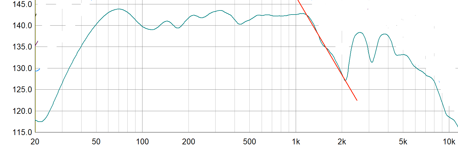

А вот снял сейчас по новой. Графики более правильные с точки зрения физики.
Не забудьте что без резистора добротность 0.6 поэтому спад будет. Черный с резистором

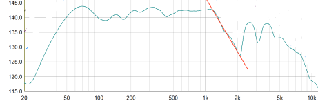

Обрати внимание: жёлтая линия на оси частот говорит, что ниже 60 Гц график недостоверен. По-хорошему, есть ошибка ниже 120 Гц. Учитывай, пожалуйста. 10 Ом - безусловно перебор.
Поршневой режим до частоты 500 Гц, а выше 1400 диффузор идёт вразнос. Если применить ФНЧ первого порядка, то, начав резать с частоты 600 Гц/-3дБ, получим раздел на частоте 1,3 кГц/-6дБ (от среднего уровня на мидбасах). При выходном сопротивлении источника 5 Ом, учитывая ОЧЕНЬ линейных ход кривой импеданса твоего динамика (вот почему он такой, если мимо зазора есть много витков?) для частоты среза 600 Гц потребуется катушка... 3,5 мГн! Без неё характер звучания будет определять горб 900 Гц. Точно так же, как у 35ГДН-1, тот же 8". Да, звучит он по уровню полки мидбаса до 10к, полноценный ШП. Но толком годится он до 1,4 кГц, смотри АЧХ издали.
Осталось только выяснить зачем динамику с полной добротностью Qtc 0.6 в оформлении ЗЯ еще и добавочный резистор

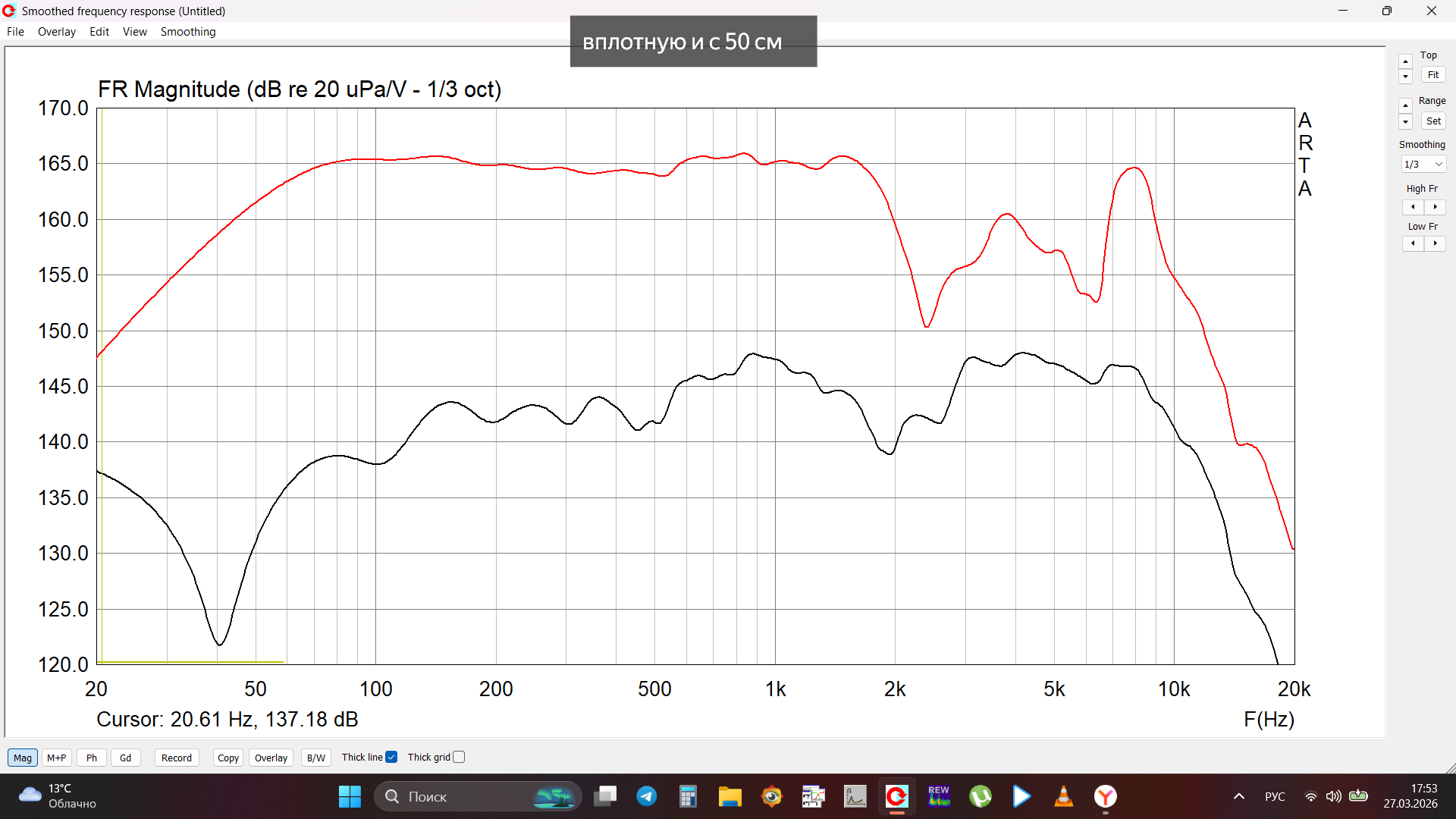

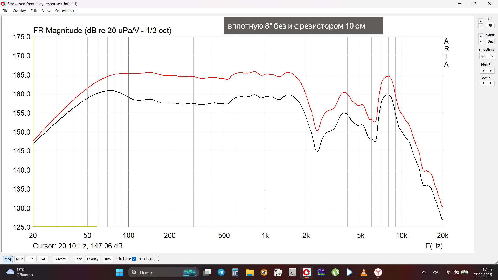

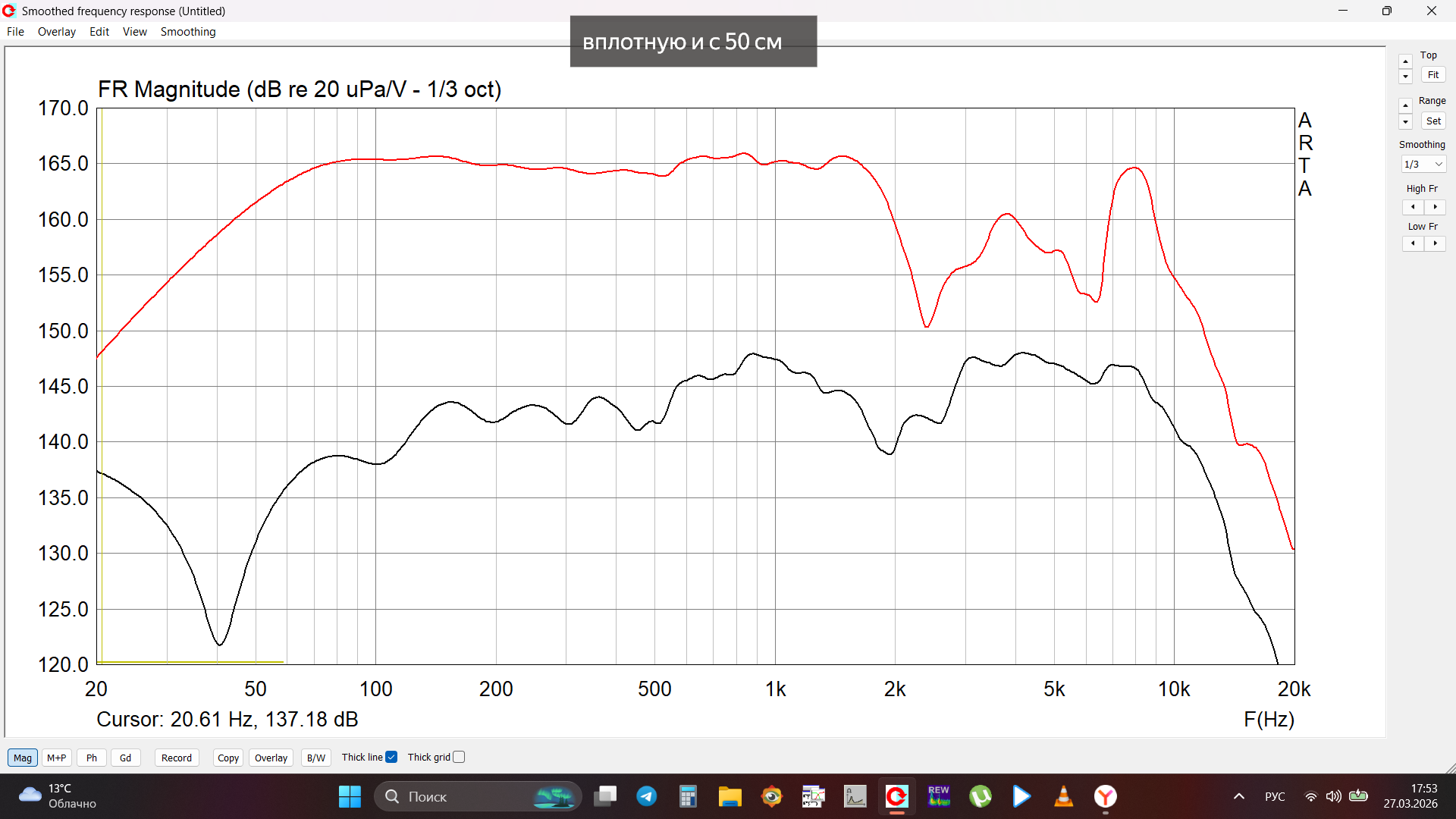

готово снято вплотную.
Вплотную выше 1,5 кГц - полный обман.

Несерьёзно смотреть АЧХ на СЧ с очень малого расстояния. А катушка нужна вдвое больше.
Разница заполненного и нет ящика.
Да, я обращаю на это внимание. В тех АЧХ, где такое, я смотрел на правую часть графика, а левую смотрел в процессе.

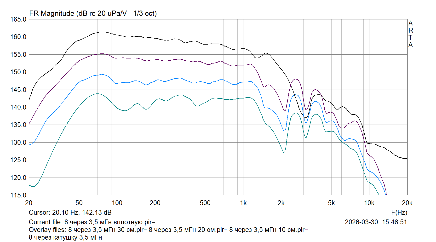

Куда деваться? Намотаю. С сердечником.

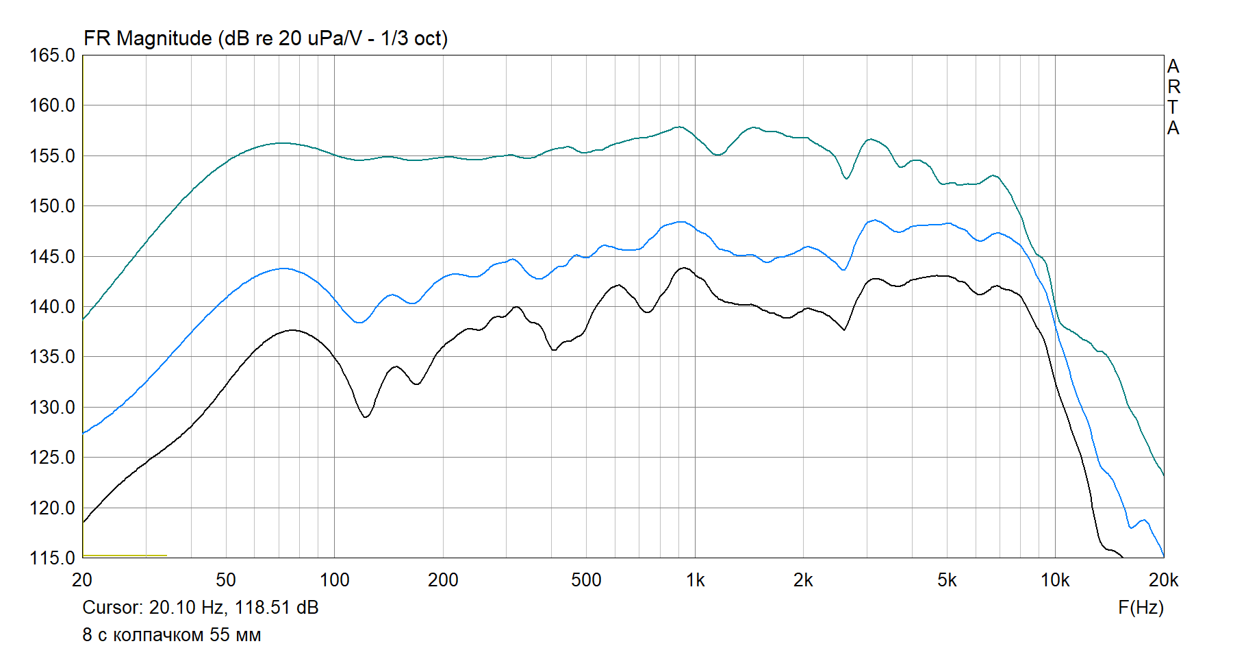

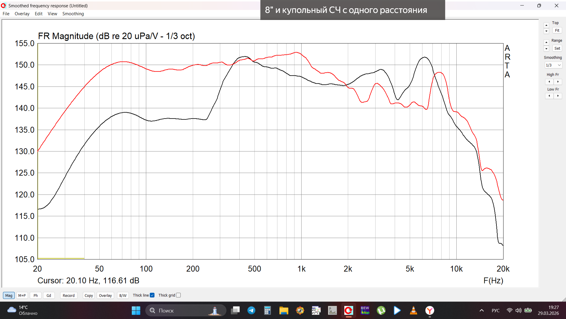

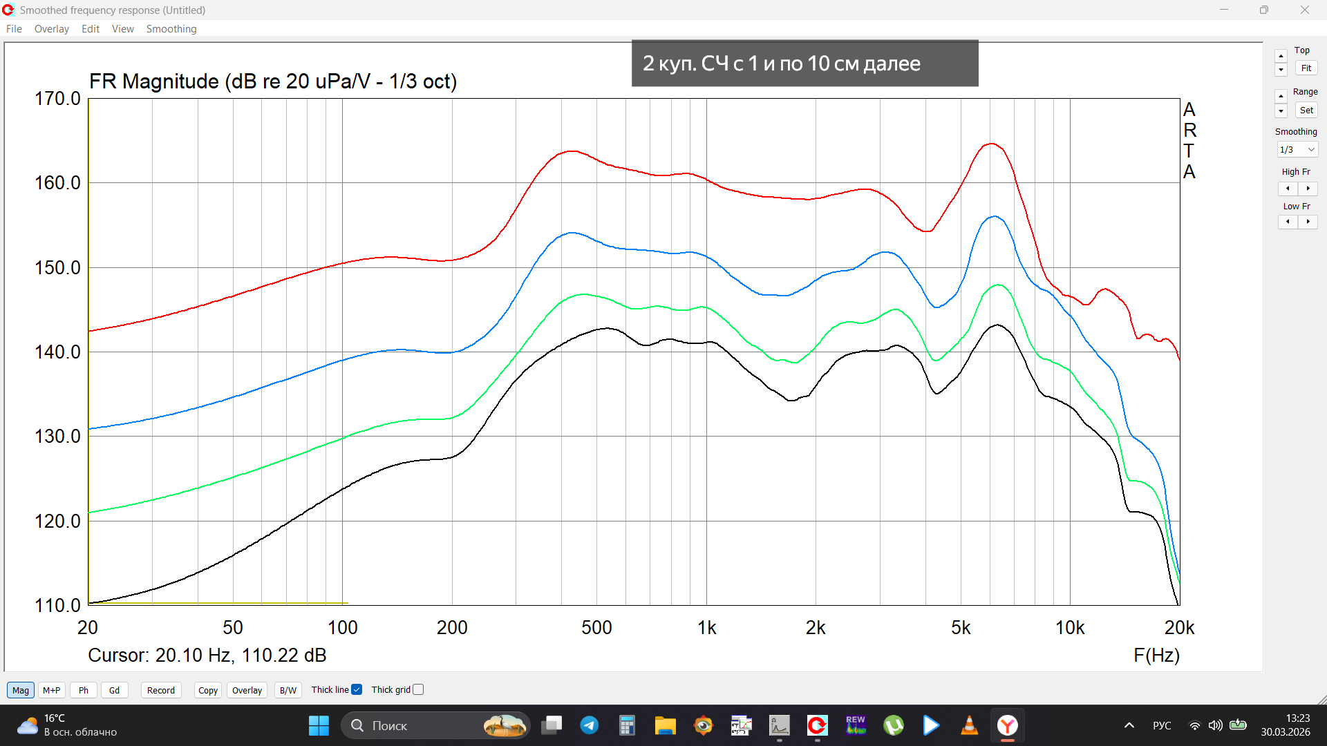

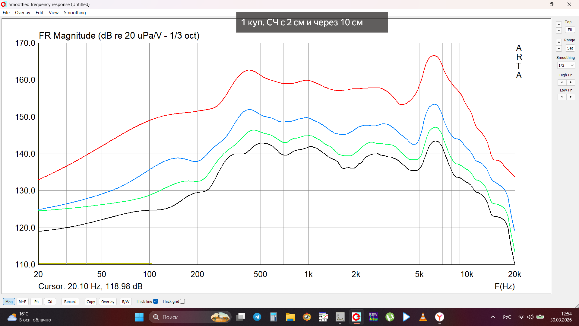

Измерил вчера с одного расстояния и на одной громкости 8" и купольные СЧ. Просто по очереди подключал. На неровность АЧХ тут не смотрите.

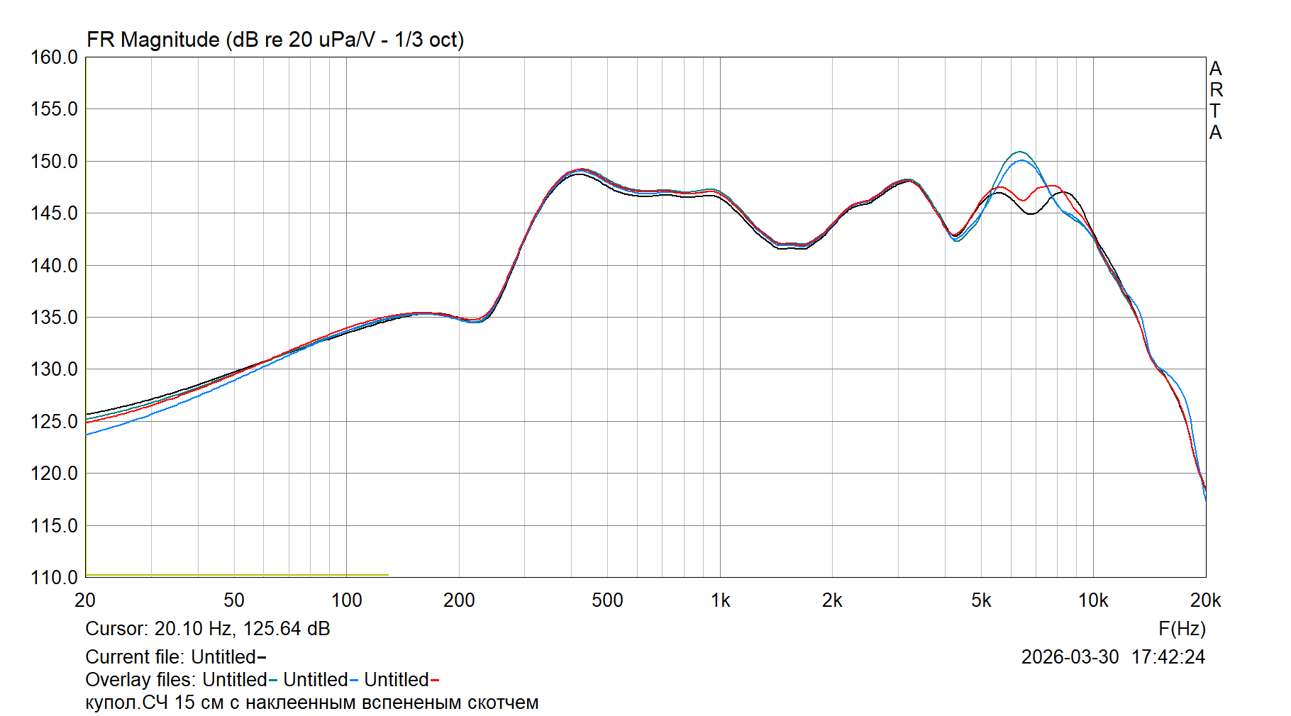

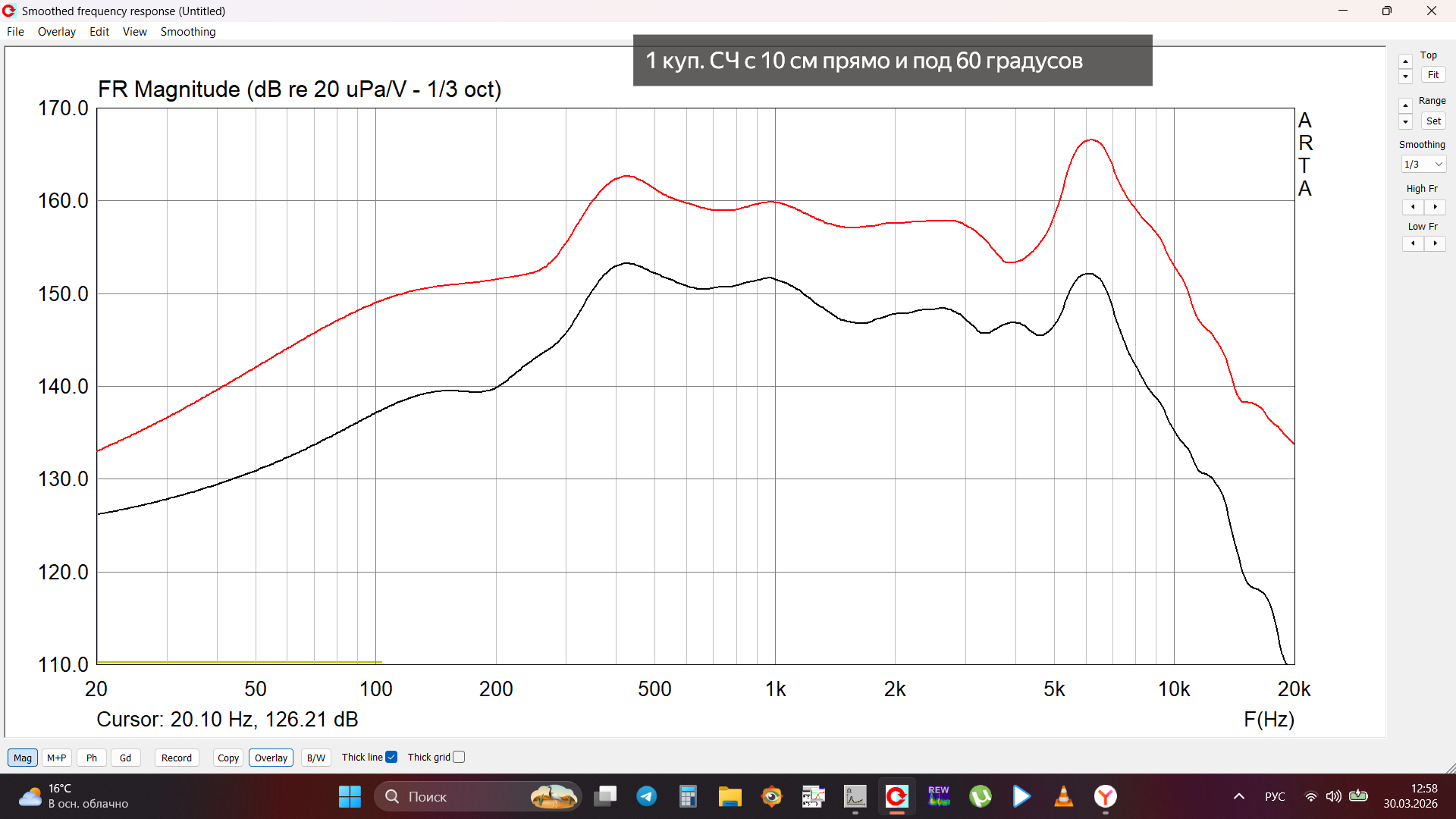

В прикрепленных картинках АЧХ обоих СЧ с разных расстояний. Снимал без резистора 5 Ом, напрямую. Примерно по 10 см удалял. При меньшем сглаживании ужасов не добавляется, поэтому я не стал их сохранять. Из плюсов лишь минимальное изменение АЧХ под большим углом (примерно с 20 см).
Если бы хоть не этот горб на 7 кГц... Кривеньким вышел мой первый опыт
    277.7 KB · Просмотры: 58
    264.8 KB · Просмотры: 69
    264.6 KB · Просмотры: 61

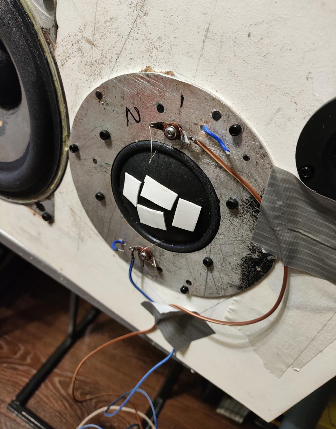

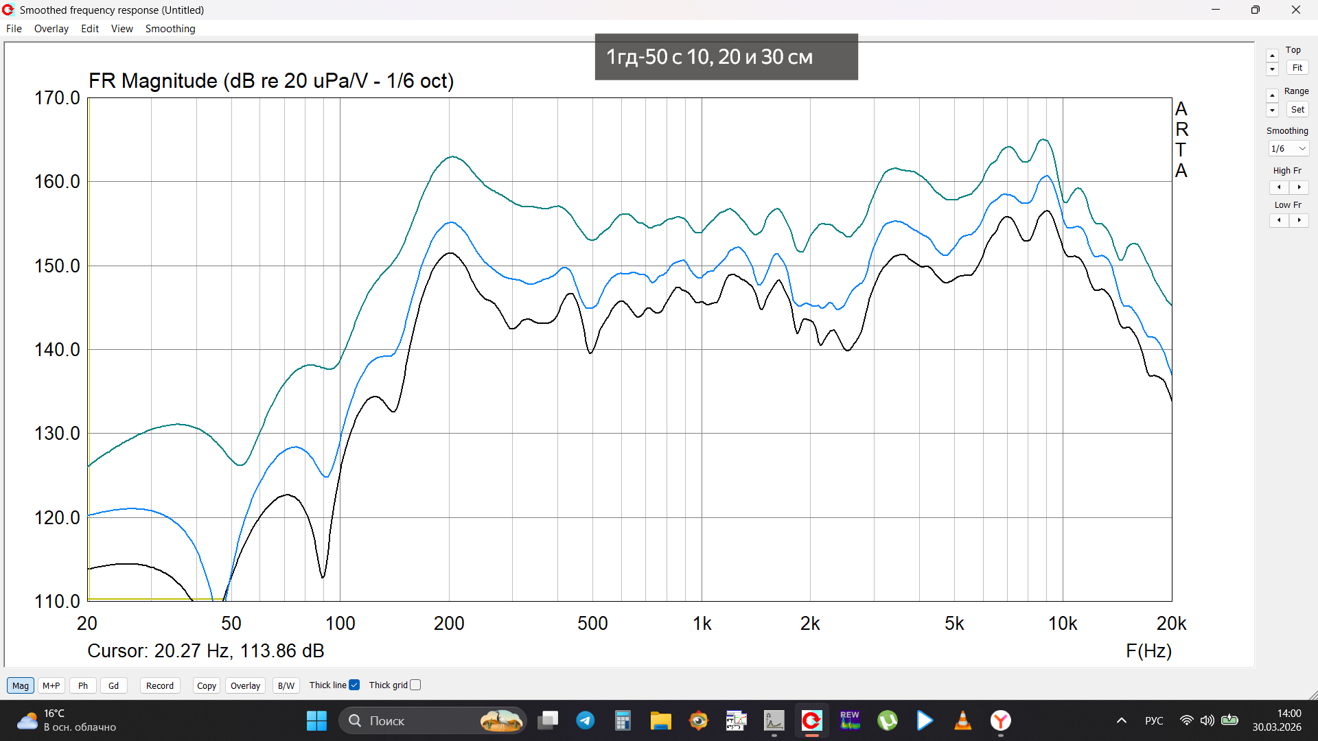

Чтобы как-то немного оттолкнуться от фабричных головок снял принесенный с гаража 1гд-50 в щитке размером А4.
Так что, уважаемые, просверлить коронкой отверстие под канашку 50 мм и глянуть что получится? Чтоб уйти от 4 Ом внутреннего.
У Ваших мидбасов по TS чувствительность около 89 дБ, это сколько же у купола получилась? Что-то совсем мало. Это с какого расстояния? Если с метра - полутора глянуть, то же самое?
Горб по боку, он - за пределами рабочей полосы, с ним справимся. А вот сильная и разная в паре яма 1,8 кГц - хуже. Раздел на частоте 1,2 кГц купольник вытерпит, резонансная у него 400 Гц, второго порядка должнО хватить. Верхний раздел напрашивается 3 кГц.

вот снял через нее басовик. с резистором 5 ом. Сопротивление катушки около 1 ома
Нда. Катушка соло не прокатывает
Либо добавлять сюда RC-цепочку с такими номиналами, чтобы 1,8к ожили на пару дБ, а 2,5к присели на хотя бы 4дБ, либо (что лучше) переходить на последовательный фильтр с допконденсатором, чтобы выбить зуб 1,2к. Ибо, от 1,2 до 2к имеем крутизну ската 19дБ/октаву. Или, в категории Фазы, перелом ФЧХ 0/-285°. Что не озонирует звучание ни разу. Спасти ситуацию можно симметричной (относительно частоты 1,4к) АЧХ СЧ полосы, что весьма неудобно. А с виду вроде как нормальная АЧХ (без фильтра), но, зараза, немонотонная. Если снижать частоту раздела, траблы уменьшаются, но катушка ФНЧ растёт.
Кстати, минимальное расстояние для получения адекватной АЧХ на СЧ для 8" равно 30-50 см (2-3 диаметра диффузора).
Значит буду с 30 см снимать в дальнейшем.

Наклеил в качестве эксперимента 1-4 кусочка вспененного скотча примерно по 0,07 грамм каждый.
Как видно, когда наклеено 3 и 4 кусочка влияет лишь на верхний пик. Измерял примерно с 15 см

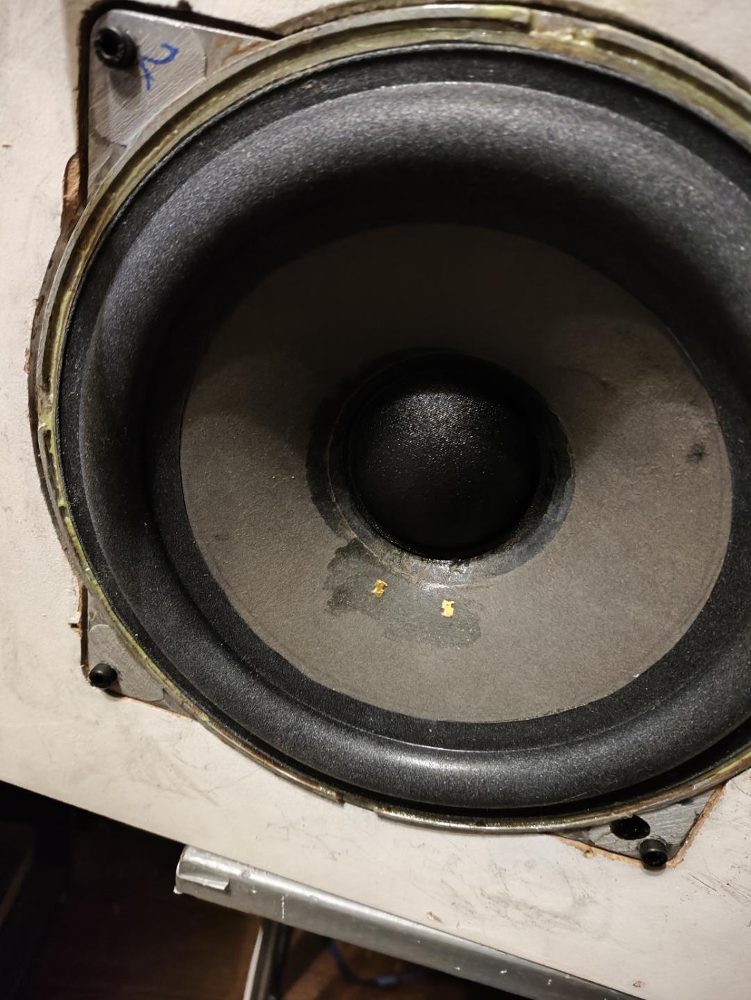

Ну и наверное последнее на сегодня. Наклеил временно на БФ2 тканевый колпачок 55 мм. Как вам новая АЧХ с нескольких расстояний?
Обвал ниже 700 Гц, недобор по ширине фронтпанели,видимо.И уводить басовик нужно выше от пола,яма образуется на 200
Многообещающе. Если бафл-степ скорректировать, может, и средник чувствительностью дотянется. Это в маленьком или 37 литровом ящике? Мне бы эти 70-80 Гц мозг выели, Вам как?
25 литров
Пока нормально играет. Посмотрим, по итоговому результату возможно чуть больше сделаю ящик, если потребуется.

Если никак не выйдет заполнить провал на 2 КГц у СЧ динамика, то могу предложить частичное решение, рассчитать узкий бокс для него, чтоб за счёт бафл-степа выиграть пару дБ в районе этой частоты.
Хотелось бы сначала понять что в конструкции влияет на этот провал. Прочность купола, форма, или может добавить звукопоглотителя под купол. Жаль магнит керновой, никак не увеличить подкупольный объём.
Заметно монотоннее в целевой области ниже 2к, годится! Последовательній фильтр - в приоритете, ибо АЧХ стала ещё более схожа с АЧХ 10ГД-30/35ГДН-1 с максимумом на 900-1000 Гц, который отлично ремонтируется последышем.

Сергей, если на АЧХ на дистанции имеются непонятности,которых нет в ближнем поле,нужно искать причину в оформлении.И там куча всего. Был случай,полочник настраивал на табуреточке,колонка уехала вглубь,образовался угол внизу.Он выдал неустранимую яму в очень важной области.Фильтры не помогли.И только когда придвинул микрофон в упор к динамику,а там все ровно, понял ,выдвинул колонку вровень с опорой, яма исчезла.
Выгоднее ли сделать демпфирующую накладку-сетку вместо наклеек на диффузор? Заодно можно было бы попробовать воздействовать нею на 2кГц.
