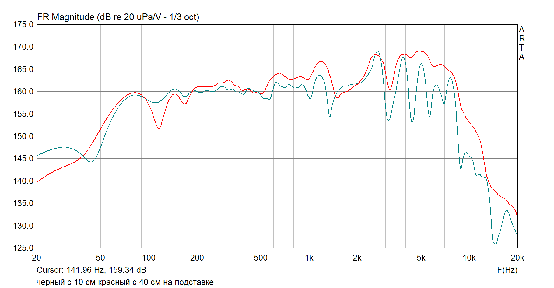

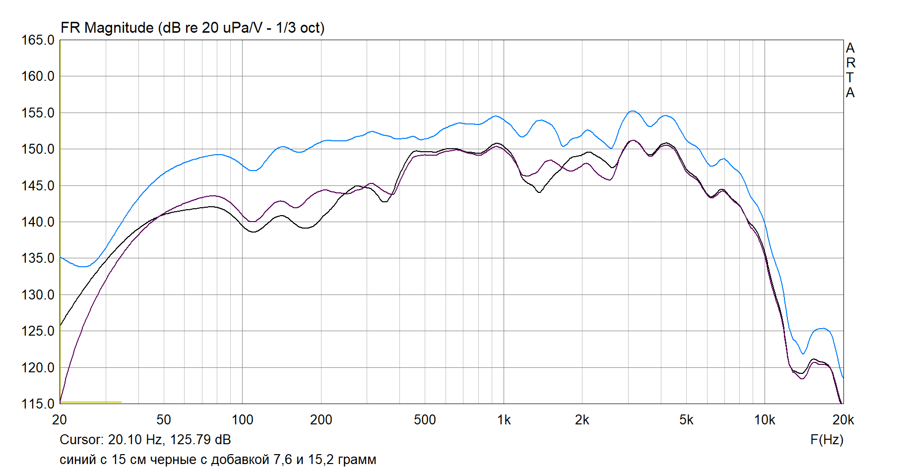

Наклеивал по паре шайб на 7,5 грамм. Посмотрел как изменились параметры ТС и ачх с 10 и 40 см.
Такие, странные впечатления. То ли лучше, то ли хуже. Например один из графиков. Сегодня всё снимал без дополнительного резистора, с нулевым сопротивлением.
Как видно, имеется ступенька с 400 Гц. А при измерениях исходного НЧ без грузов, но с резистором этой ступеньки нет. Чуток катушкой наклон подправить и всё ровно.
Вот вчера порадовался что с МС от 25гдн-5 ход больше чем с родной от 10гд-30, а сегодня подвигал подвижку и оказалось что без проблем достаёт до дна, точнее до расширения керна. Так что ход больше, но совсем немного.
С грузиком, хоть он и в центре колпачка подвижка похоже становится излишне нестабильна. Снимал ТС и временами вместо приличной кривой импенданса сплошные зубчики.
Так что похоже судьба этим НЧ играть как есть от 4 Ом.
Для того, чтобы понять что происходит нужно свести все графики к одному уровню, к одной оси, тогда будет понятно что с полосой.
Выше 500Гц смотреть не имеет смысла, так как груз наклеен точечно. Если допустим, это был бы большой колпак в качестве груза,наклеенный на постоянной основе, то все что выше присело автоматом.

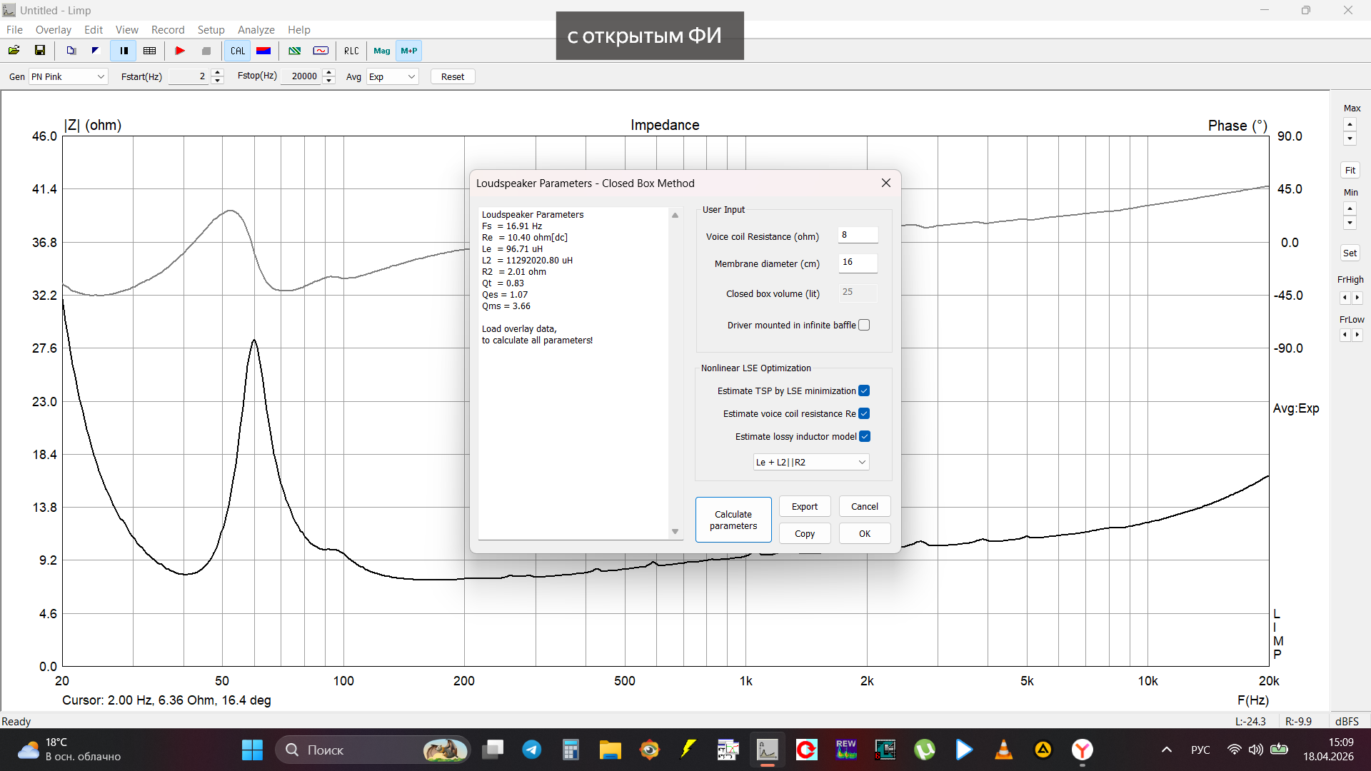

Открыл я заглушенный ФИ на одной из АС. Я тогда порт делал совершенно непродуманно. Решил сделаю его больше, а там добавляя листовой материал подгоню площадь щели до требуемой. И похоже оказалось что мне наоборот надо бы площадь увеличить, или длину укоротить Вот такое даёт Лимп. Я так прикинул, не имея реноватора, перегородку внутри для укорочения не подпилить, это только глушить обратно и сверлить другое отверстие под канашку 50 мм

Открыл я заглушенный ФИ на одной из АС. Я тогда порт делал совершенно непродуманно. Решил сделаю его больше, а там добавляя листовой материал подгоню площадь щели до требуемой. И похоже оказалось что мне наоборот надо бы площадь увеличить, или длину укоротить Вот такое даёт Лимп. Я так прикинул, не имея реноватора, перегородку внутри для укорочения не подпилить, это только глушить обратно и сверлить другое отверстие под канашку 50 ммПосмотреть вложение 182250
У вас порт немерянно велик по площади. Убавляйте сечение или удлиняйте трубу.

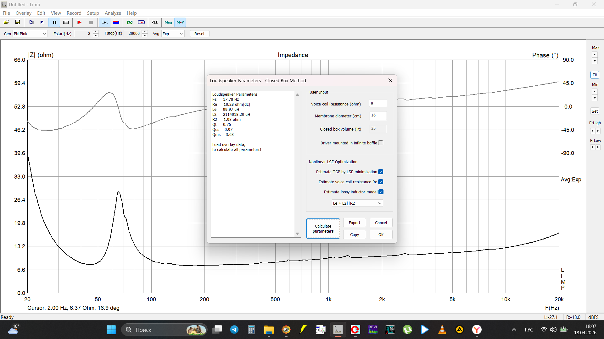

Я его обратно заглушил и просверлил взамен под 50 трубу.
Отрезал значит я с запасом и начал по сантиметру отрезать пока добротность колонки не стала близкой к 0,7
Потом переключил на микрофон и глянул что он покажет с 10 и 40 см. С 10 см я специально глянул с большим разрешением, кажется 1/9. Разумеетсяя всё снимал без добавления резисторов, как для обычного усилителя.
Имеет право на жизнь? Или всё не так?
Отрезал значит я с запасом и начал по сантиметру отрезать пока добротность колонки не стала близкой к 0,7Посмотреть вложение 182318

Увидеть добротность вы сможете не с 10 и не с 40 см, а в упор к басовику. И на резонансе басовика в ящике с портом вместе (ваши 65 Гц) надо получить спад от полки примерно 3 дБ.

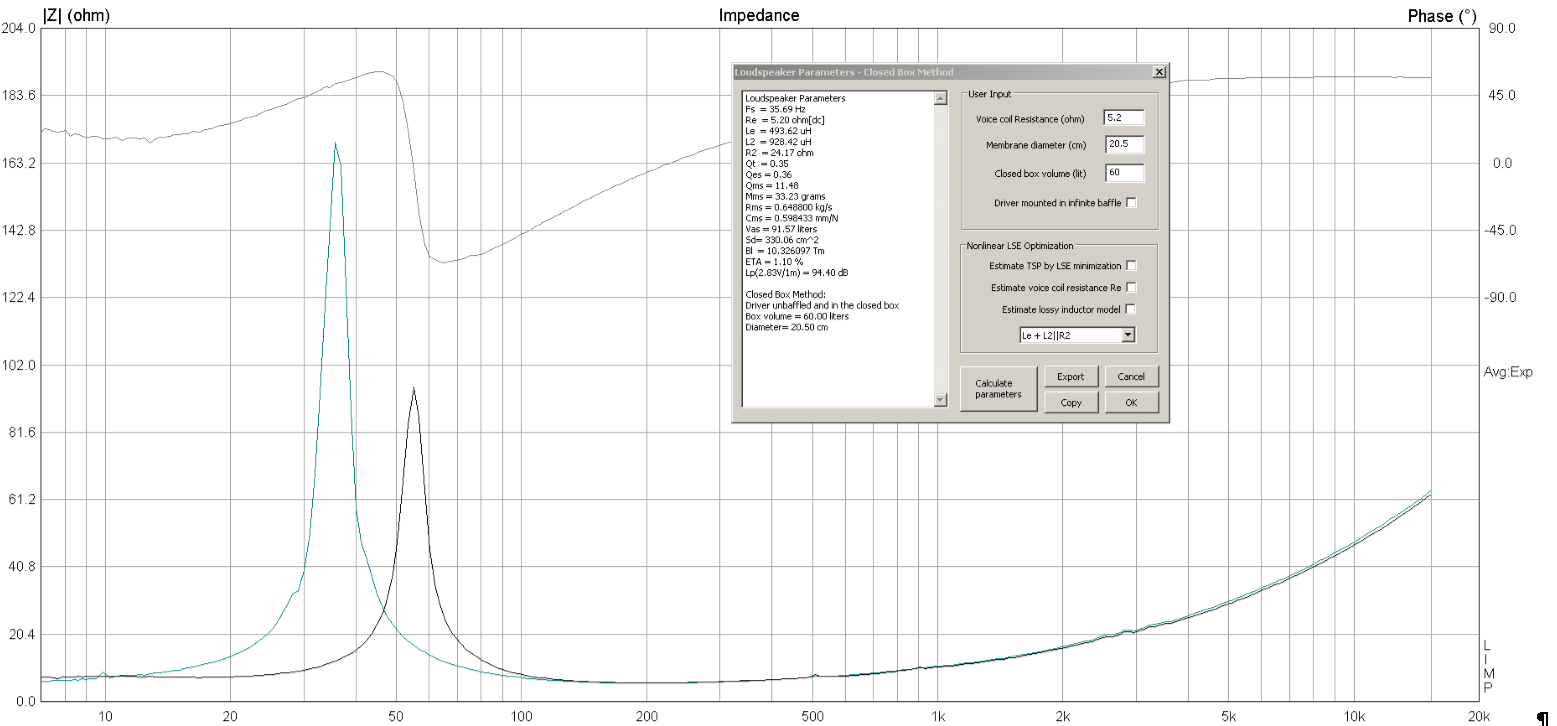

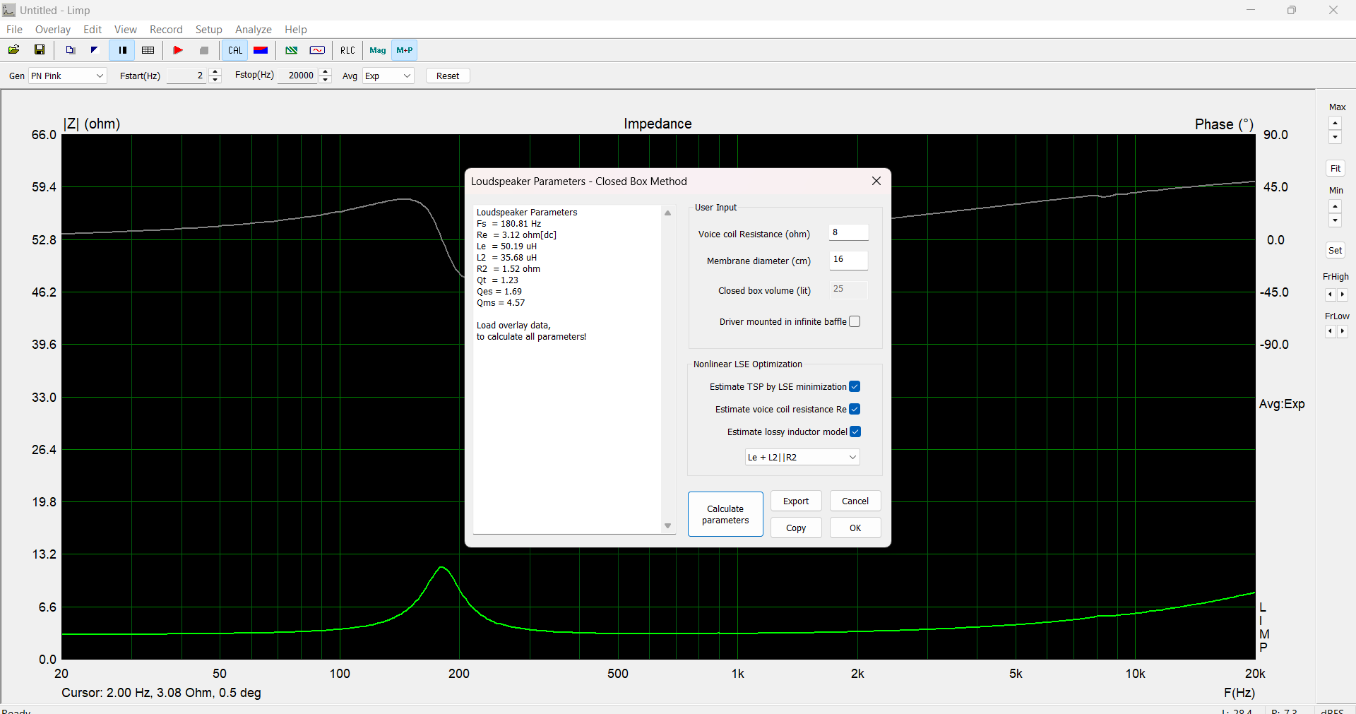

Добротность я смотрел в Лимпе. Просто понемногу обрезал трубу и смотрел как сдвигается график сопротивления и как меняются параметры Т.С.
Из-за низкого резонанса правый горб практически не видать, поэтому я и решил менять настройку ФИ не по величине горбов и точной настройке на резонанс, а укорачивал пока добротность не понизилась до нормы
Добротность ...понижается....при укорочении порта???? Эт как?
Видимо по принципу - Коротка у стула ножка. Подпилю ее немножка.

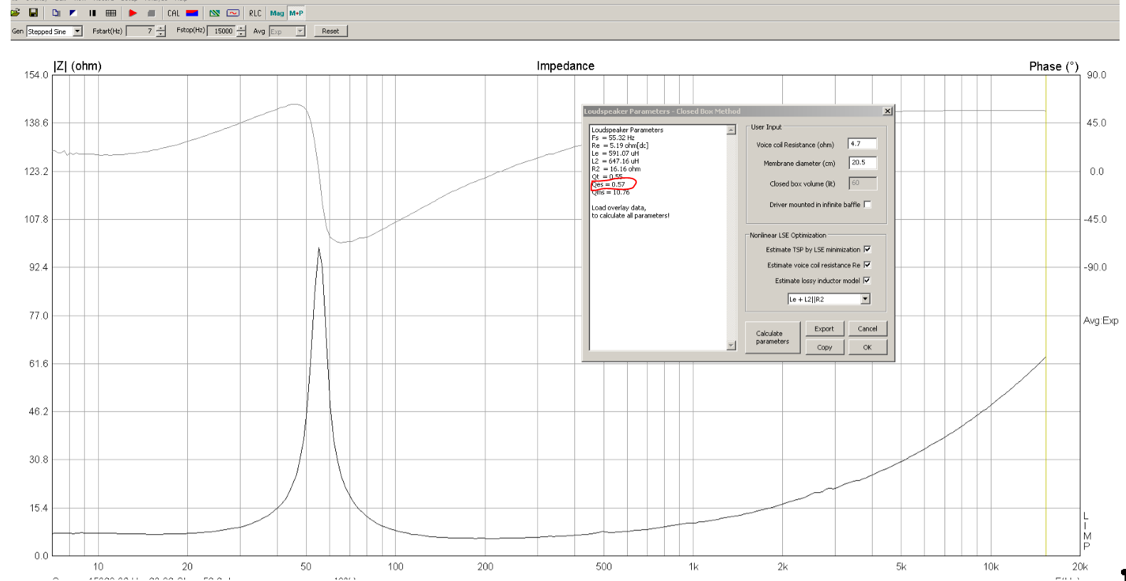

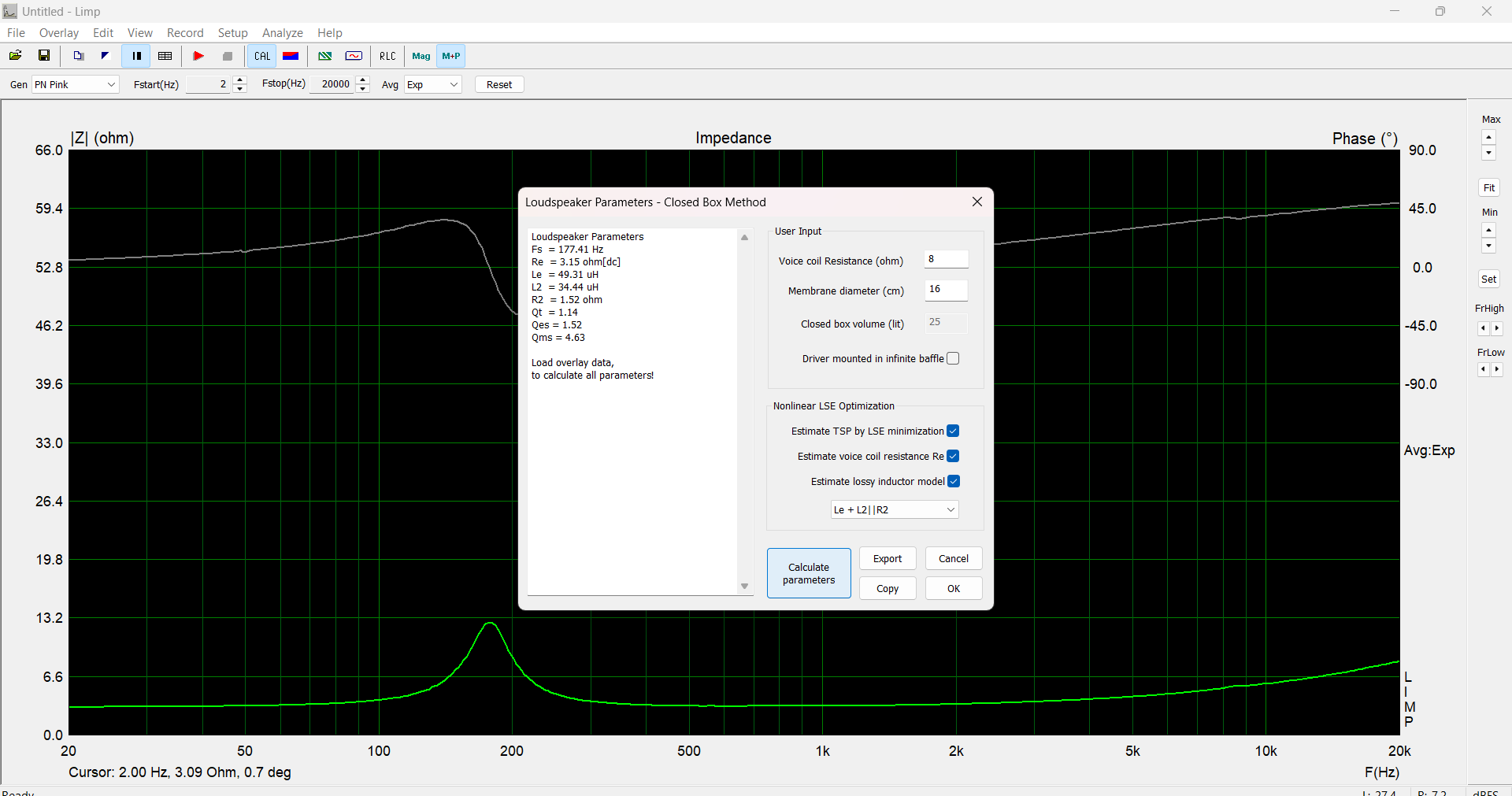

Давайте по шагам. Пойму что не так. Вот я отпилил с запасом трубу, вставил на место, включил Лимп, но мне нарисовал график, я зашёл в расчет параметров ТС и он мне выдал что-то вроде резонанс 13 Гц и добротность 2,8
Укоротил я немного трубу, измерил, пишет резонанс 15 Гц и добротность полная уже 1,7
И так далее я укорачиваю пока программа не показала 0.7 с копейками.
Я так понимаю я что-то не то делал. Что именно?
??? Что измеряем-то? ТС-параметры относятся к динамику, единичной колебательной системе. В ЗЯ по-прежнему система присутствует одна. Но в ФИ имеем систему двух сильно связанных контуров, для которой измеренные ТС-параметры в общем случае имеют другой смысл.
Ага. Начинаю соображать.
Значит на добротность я не смотрю теперь, а измеряю резонанс динамика в ящике и на его частоту считаю длину трубы?

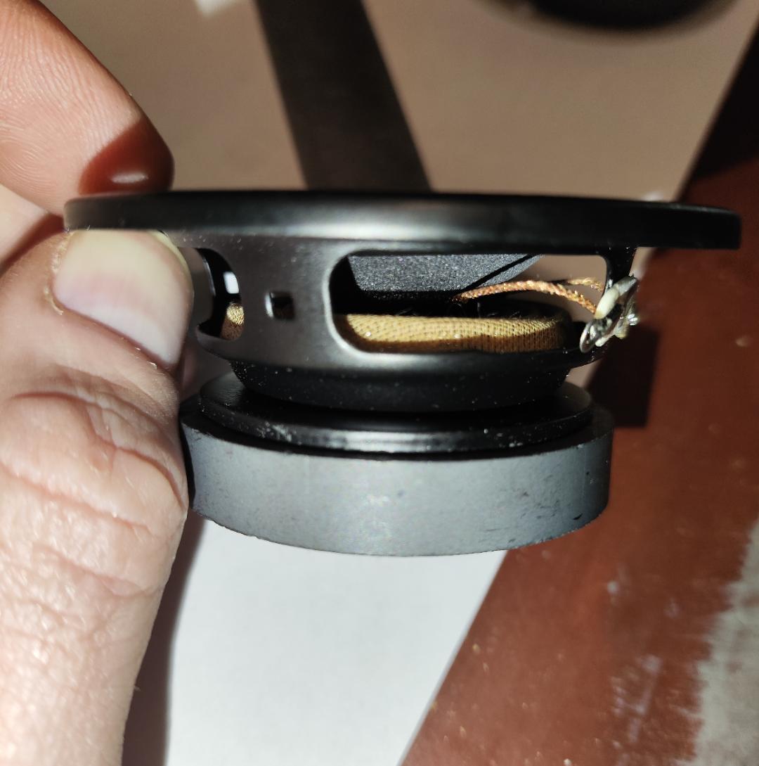

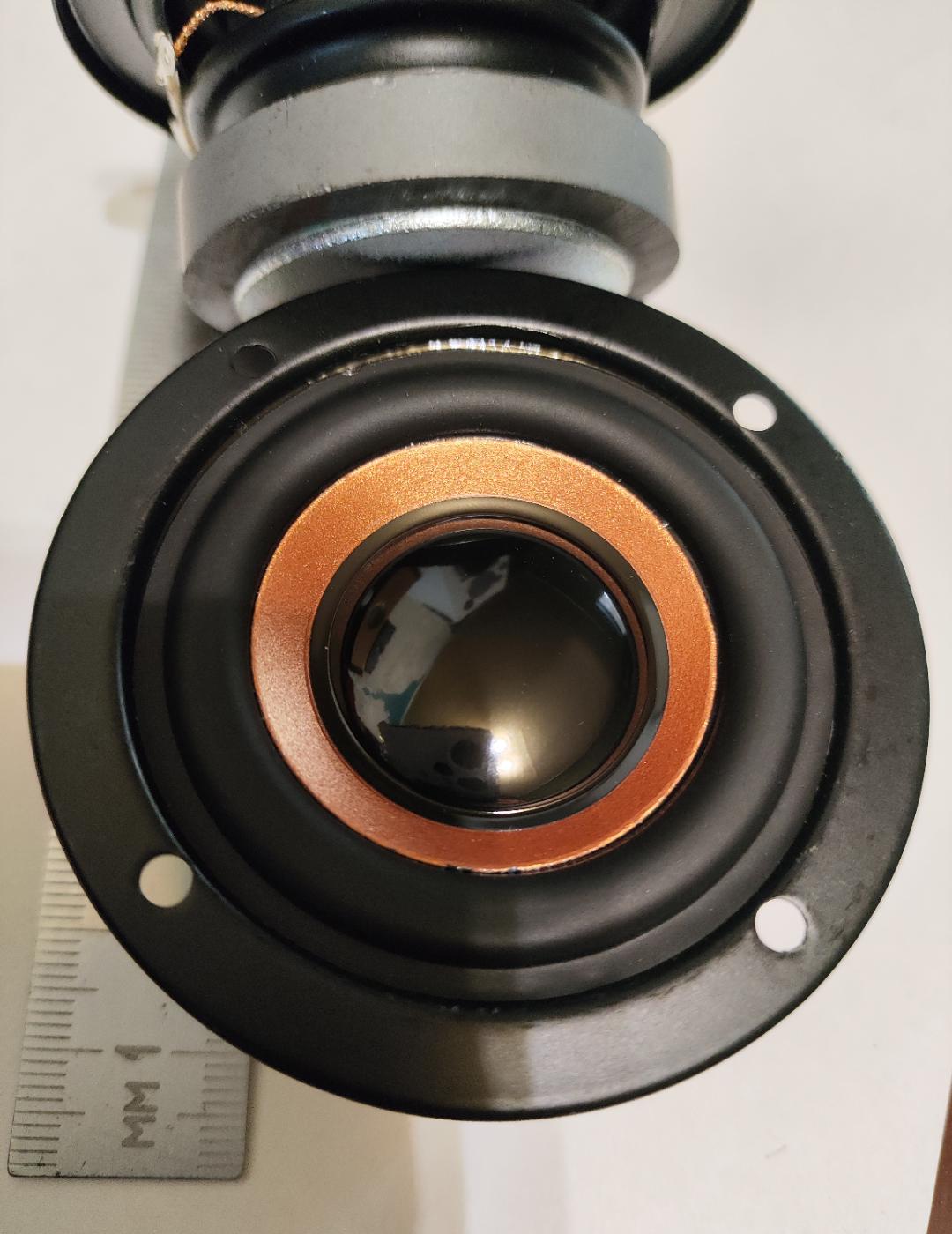

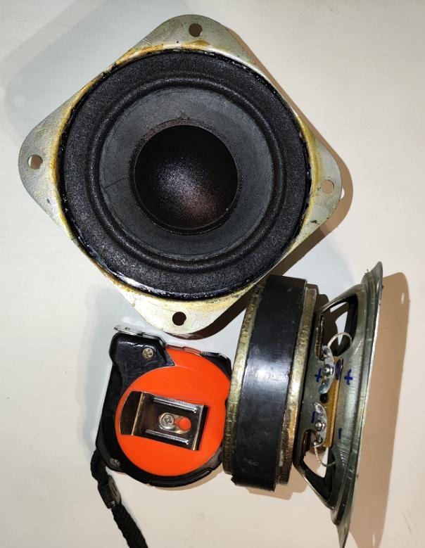

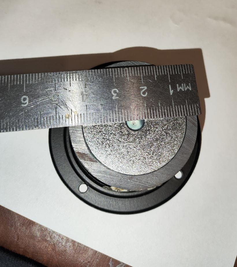

Приехали сегодня китайские малыши. Позже сниму параметры. Увы, они на 4 Ома поэтому скорее всего пойдут в переделку.

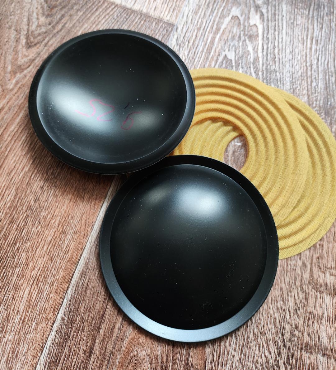

Пришли распродажные ЦШ для 75гдн и пара пластиковых колпаков 10 грамм 130 мм (сам купол 115 мм). Так что очень возможно притащу не звучащие сейчас 75гдн и переобую их на новые катушки и ЦШ. А колпаки впридачу чтоб добротность поднять.
Колпаки я не только для этого взял. Хочу с их помощью сделать чашеобразные диффузоры на 5". И крепить к ним катушки через коротенький переходной конус. Ну как в сотовых переходной конус, только совсем короткий, чтоб распределить давление от катушки равномернее. На таких пластиковых и из бумаги склеить можно и натереть их парафином и из эпоксидки с тканью отформовать.

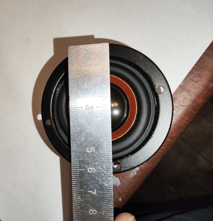

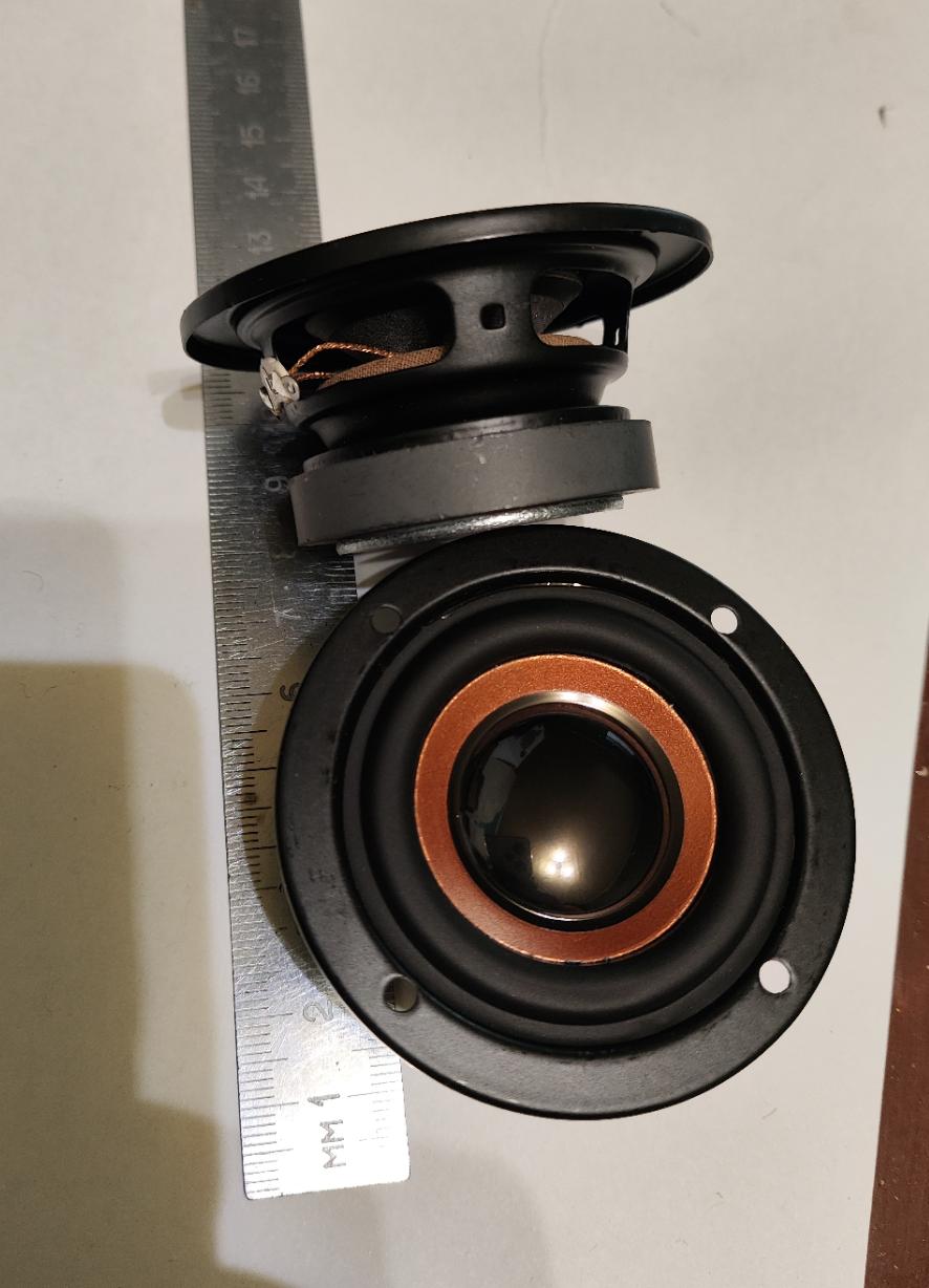

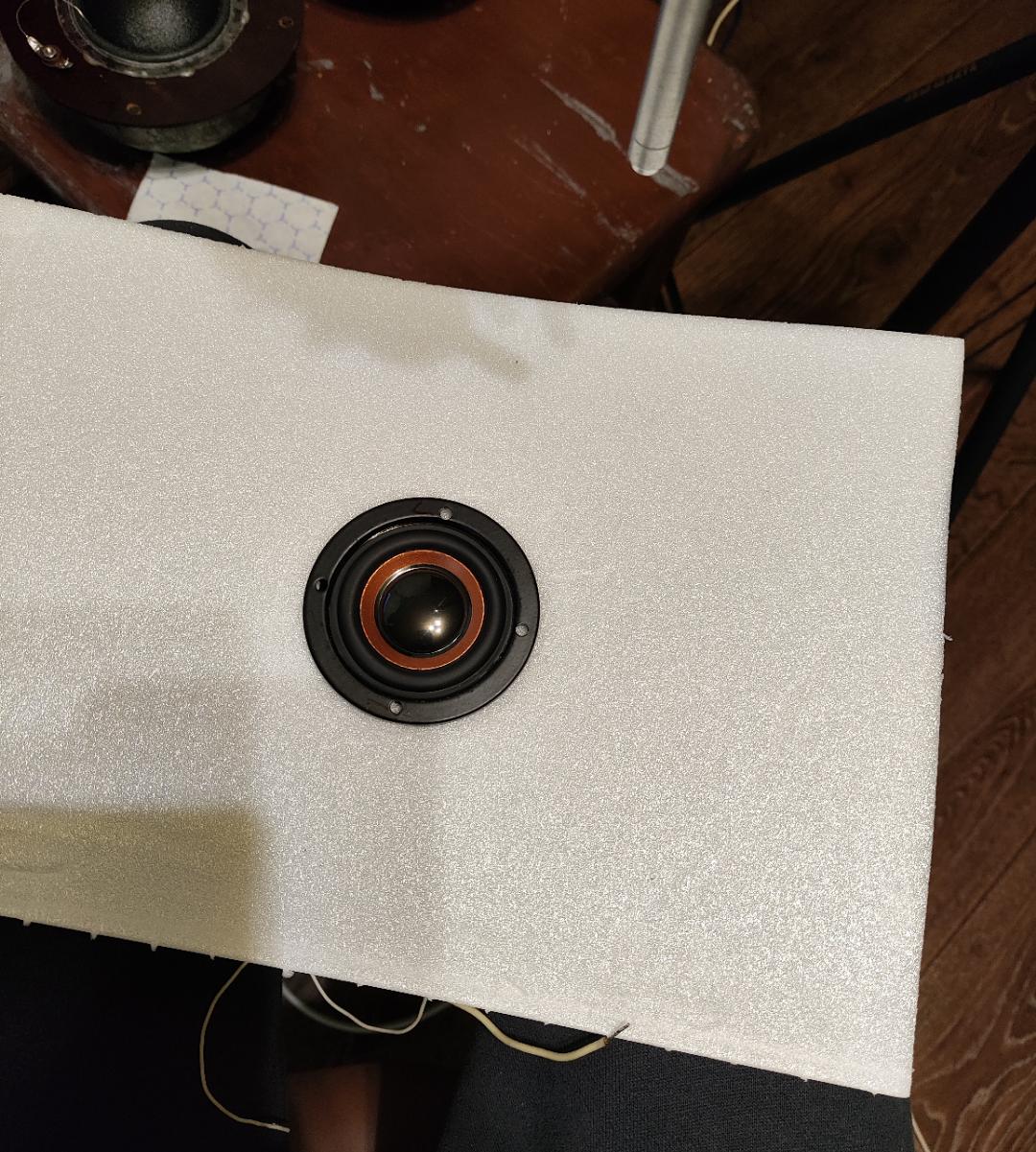

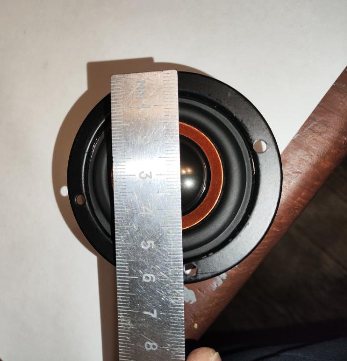

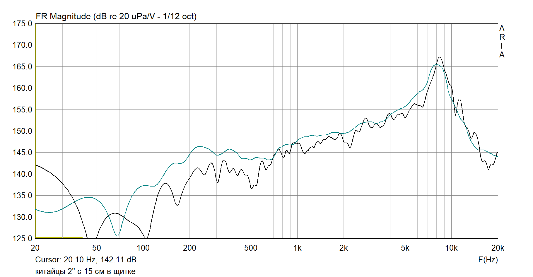

По-быстрому проверил что эти малыши покажут. Решил так, что сниму сначала халтурно/быстро, а, если будет что-то приличное, то сниму АЧХ нормально. Соорудил щиток из потолочной плитки, положил на колени и сверху поставил микрофон.
Как по-мне, пойдёт на запчасти. Подвесы пригодятся, может и корзины

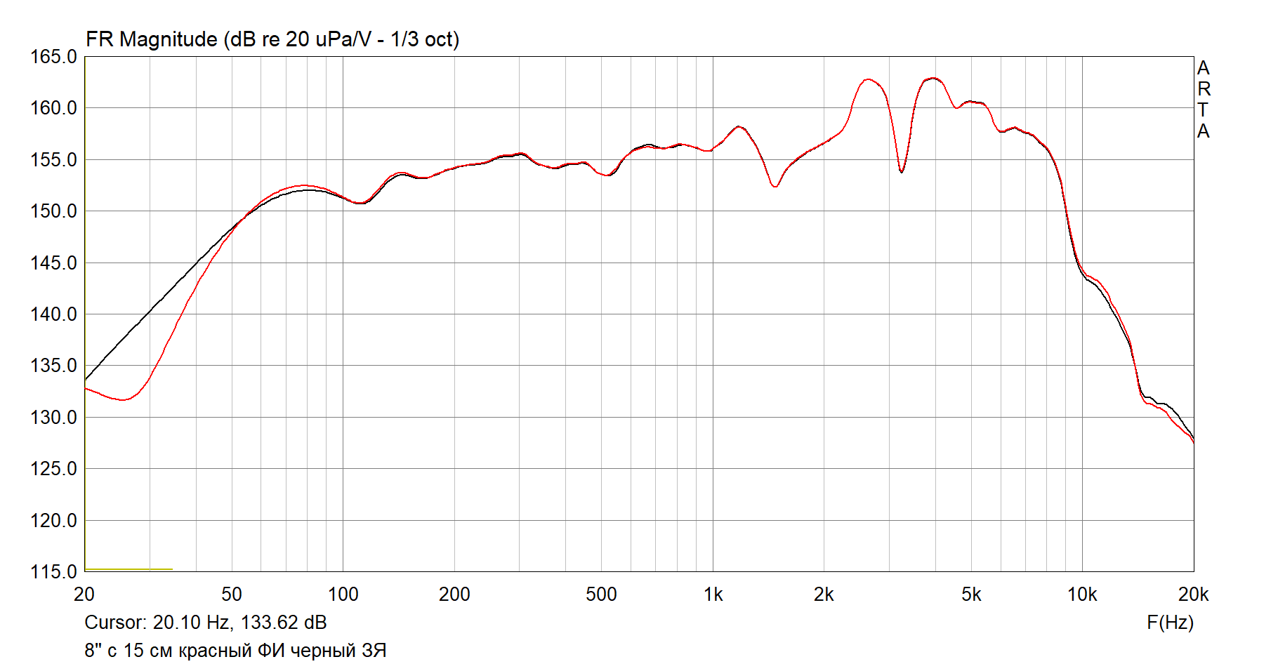

Недавно просверлил сверху одного яшика отверстие под трубу 50 мм. Посчитал сегодня длину трубки под резонанс НЧ в ящике, то есть примерно на 45 Гц. Вышло 14 см. Для примерного представления достаточно. Микрофон на расстоянии 15 см напротив. Измерил с заткнутым ФИ, то есть АЧХ в ЗЯ (черный) и с ФИ (красный). Измерял без резистора, типа от транзисторного УНЧ. Как мы помним, добротность НЧ у меня ниже требуемой для ЗЯ, а для ФИ более-менее правильная в 25 литрах. То есть хоть ФИ сверху и смотрит не на микрофон, но за счет более оптимальной добротности с ФИ снизу должна вырасти отдача.
Как видно, толку от ФИ как кот наплакал. Что скажете?
Так плохо??
Напритив чего?
Вообще нету. Либо точка для микрофона "напротив" - неправильная, либо появились неучтённые щели (ФИ намного сильнее чувствует потери - у него выше собственная добротность (как у резонансной системы), чем у ЗЯ). Либо блок ЗПМ находится в неправильном (для ФИ) положении.
