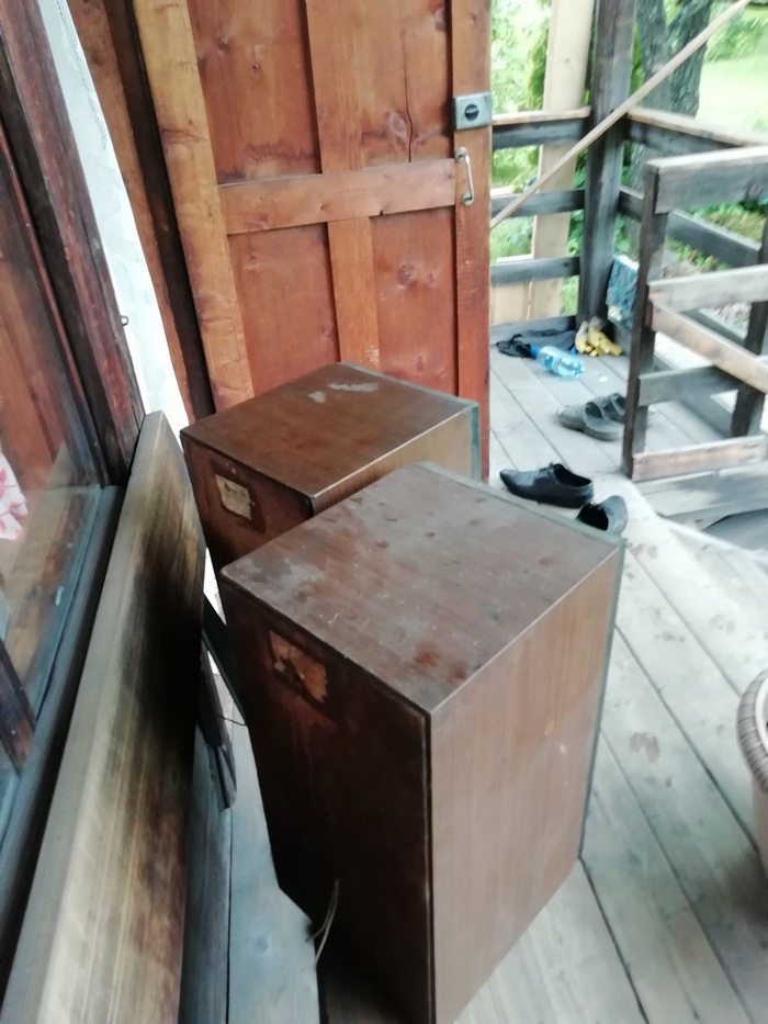

В теме: https://ldsound.club/threads/kak-poborot-schel-v-korpuse.3031/#post-394183 упомятнута данная акустика и там я отписался в #15:
""Вчера позвонил хороший товарищ и сказал, что ему отдали акустику "Вега 35АС-105-1": https://ldsound.info/35-as-105-1-vega/
Что с ней, жива ли она, всё ли на месте он не в курсе, но она ему не нужна. И он её забрал лишь в расчёте на то, что я заберу её у него. Он даже в помещение их заносить не стал. Так и стоят в прицепе. А ему на работу.
Пришлось заехать по пути с дачи домой.
Внешне я их особо не разглядывал, так как "Дарёному коню в зубы не смотрят"(с). Беглый взгляд "разглядел" лёгкую "патину" ржавчины на сетках. Блестящие колпаки НЧ и что-то поблёскивающее за сетками на ВЧ. В одной, при перемещении что-то бумкает.
Нестройный ряд мыслей по их апгрейду-усовершенствованию. А может и использованию только лишь корпусов, которые я досконально не разглядывал.
Пока болтаются в багажнике. Всё лучше чем на улице. В первый ж удобный момент разгляжу и сфотографирую. И обязательно сниму размеры. А то получится как с "25АСА-II". Везде пишут об одном размере, а на деле он другой. Оказался меньшим.

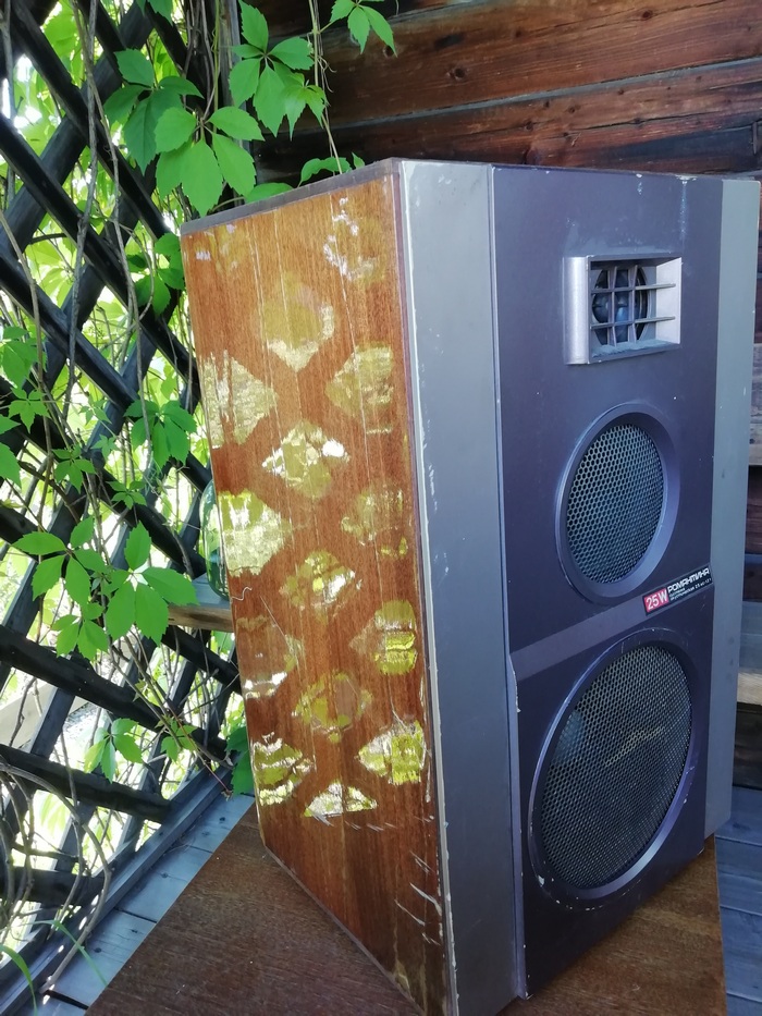

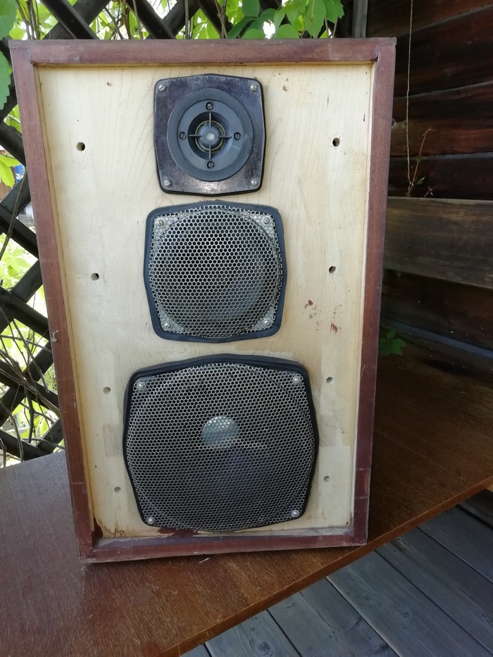

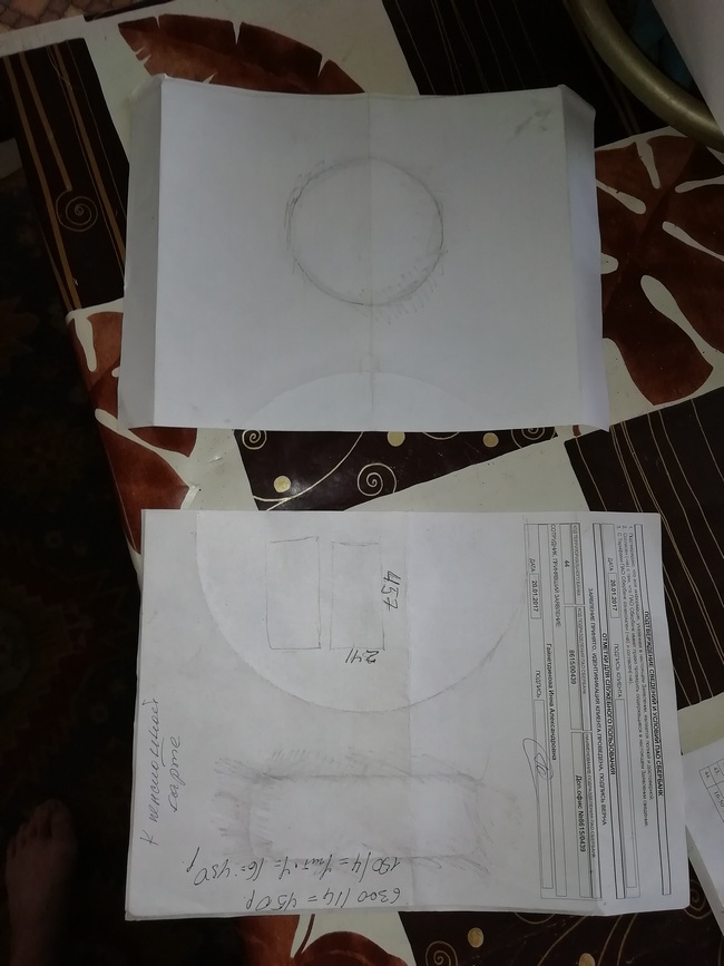

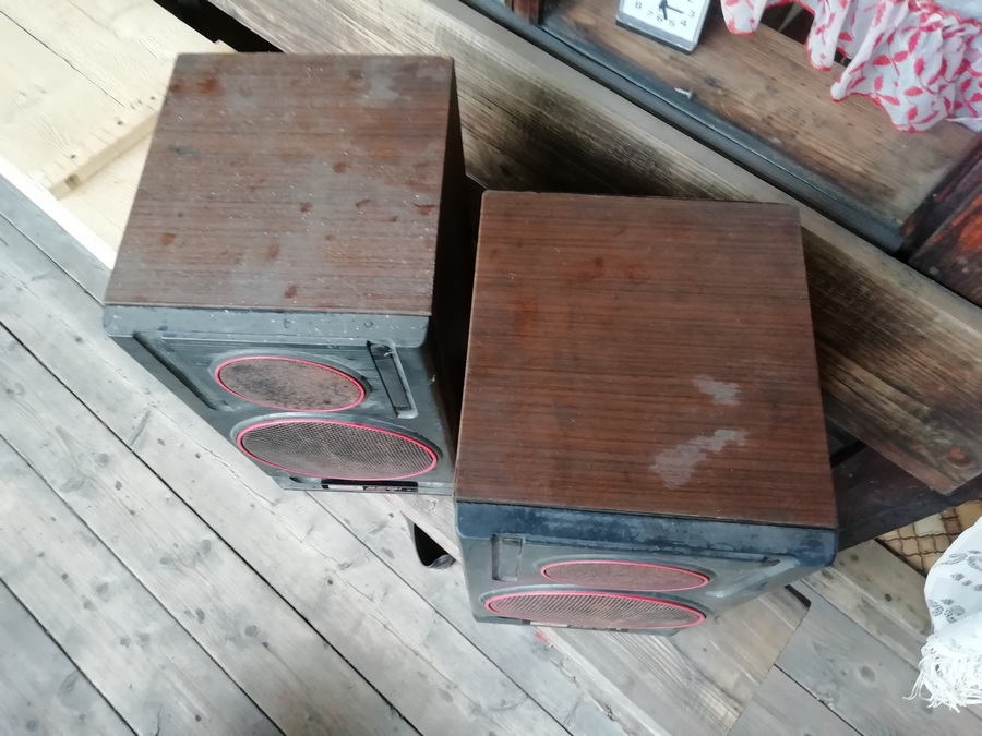

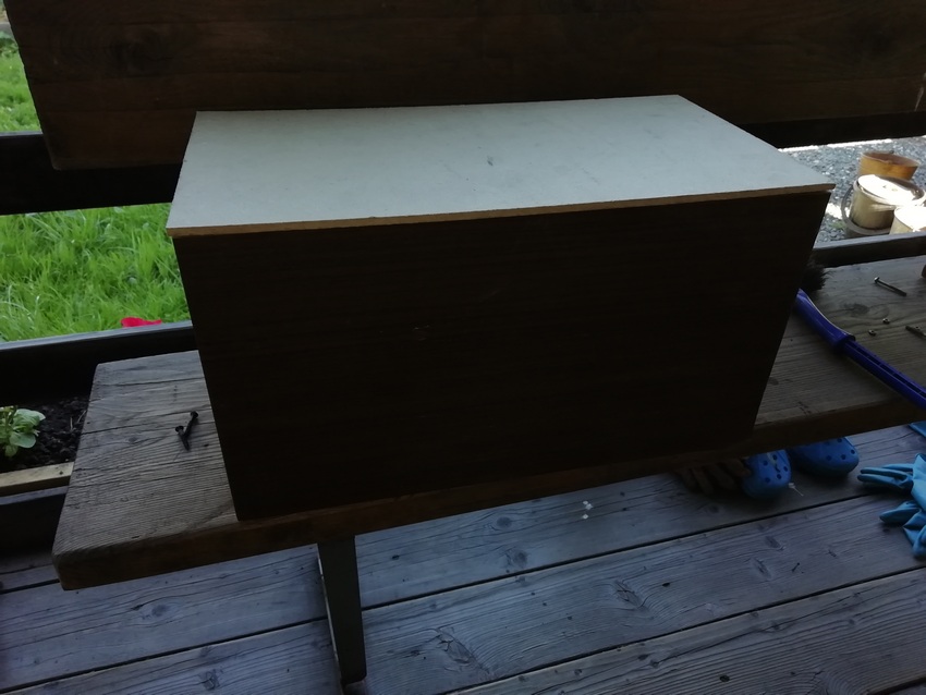

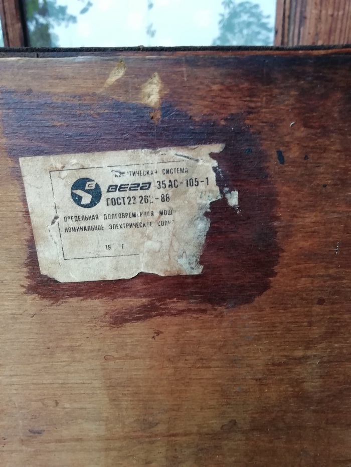

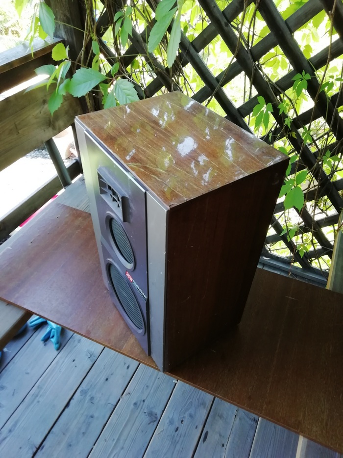

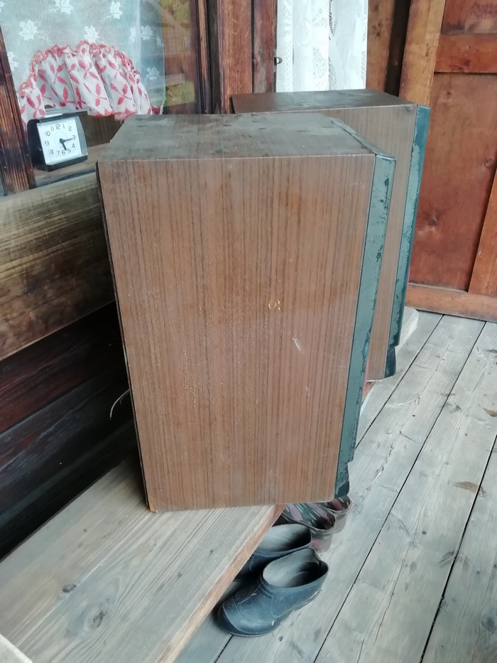

В паспортине указаны размеры (ВхШхГ): 460х240х280 мм. В реальности же 455 х 240 х 275 с пластиковой накладкой-сетками и без неё глубина 250 мм. Если взять толщину стенок 15...16 мм, а толще вряд ли, то объём равен почти 20 литрам. А если точно при толщине деталей корпуса в 15 мм = 19,6 литра. Не айс прямо скажем.""
Так воооот...

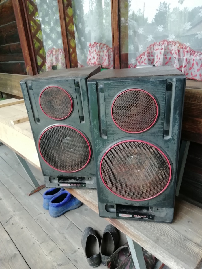

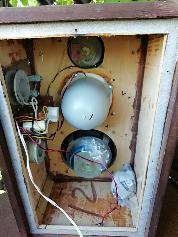

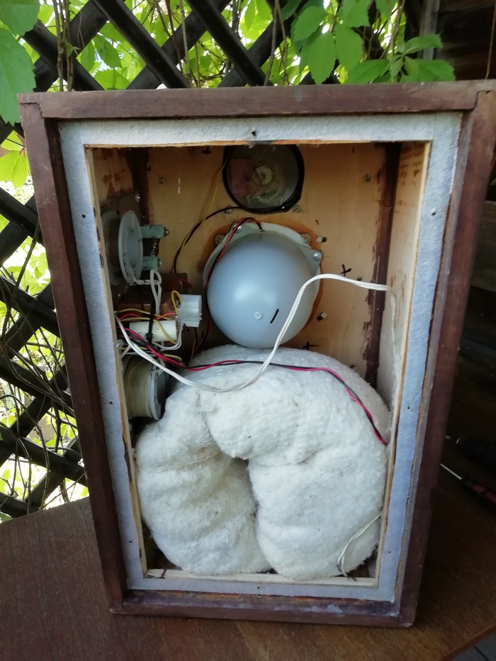

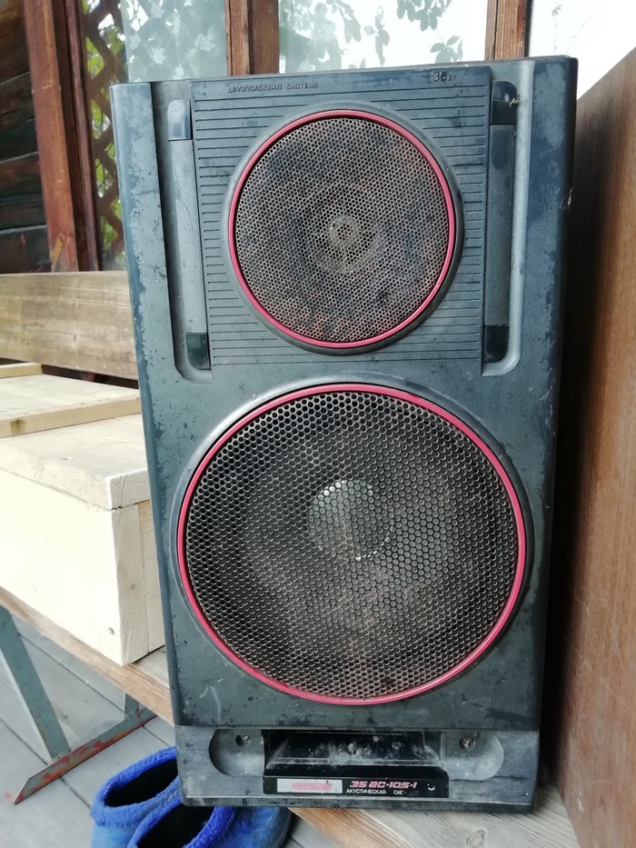

Увёз я её сегодня на дачу и разобрал. Это, конечно, полный будем говорить - ШВАХ!
Отеносительно размеров. В реальности по корпусу они таковы: В х Ш х Г = 457 х 240 х 250 мм. Это без пластиковой накладки. Чисто по корпусу. Внутренние В х Ш х Г = 433 х 216 х 220 мм. Т.е. толщина всех стенок 12 мм, кроме фронтальной и тыловой в 15 мм! Внутренний объём в чистоте равно 20,6 литров.
Фото сопровождает процесс. Пока в комп не закидывал. У нас уже поздно. Завтра если что, что...
Интрига! Что же там "унутри"?
А унутре у данных АС всё как обычно в таких, но я рискну.

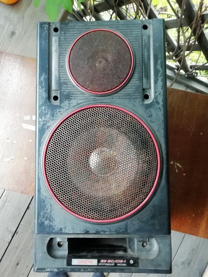

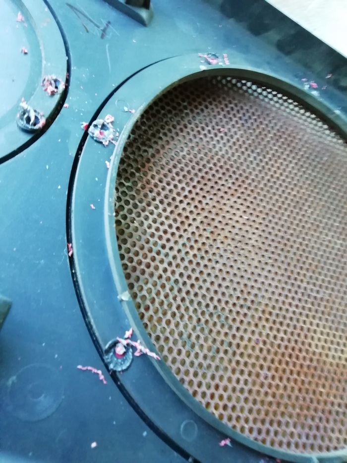

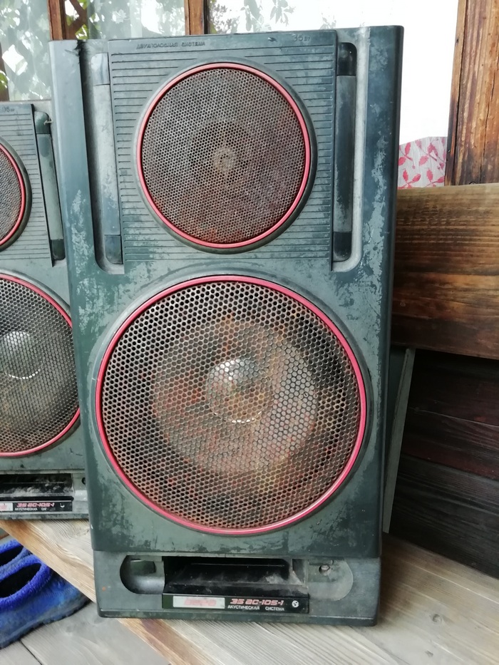

С лица, при более близком "знакомстве" всё было не так радужно. Хотя корпуса без сбитых углов, отслоившейся плёнки, битого пластика лицевой панели
IMG_20250611_171516.jpg IMG_20250611_171520.jpg IMG_20250611_171525.jpg IMG_20250611_171529.jpg IMG_20250611_171534.jpg IMG_20250611_171542.jpg IMG_20250611_171545.jpg IMG_20250611_171556.jpg

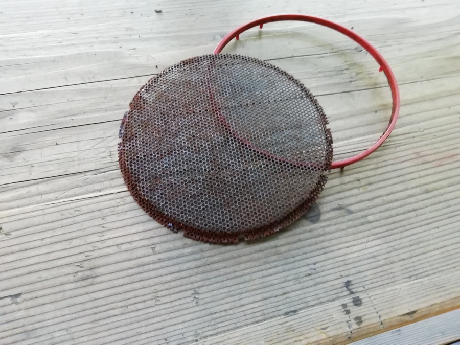

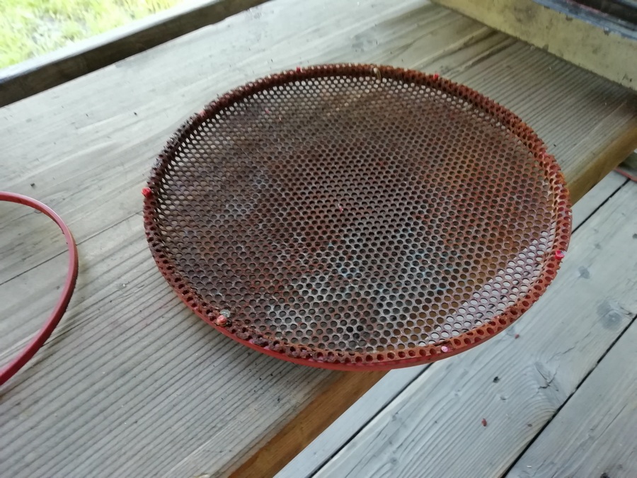

идентифицировал как глубоко въевшуюся.

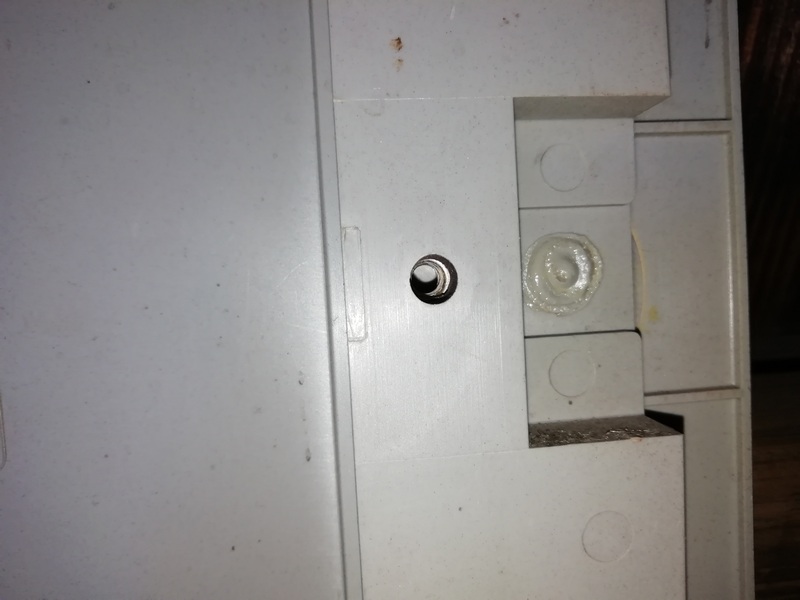

Если сетки оставлять, то над ними нужно поработать. Заглушки отверстий под шурупы крепящих пластиковую накладку имелись только в верхней части. Все шурупы под плоскую отвёртку. На шурупах всё! НЧ и ВЧ динамики. Проставка под ВЧ и "труба" ФИ.

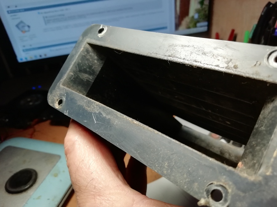

Упомянутая накладка.

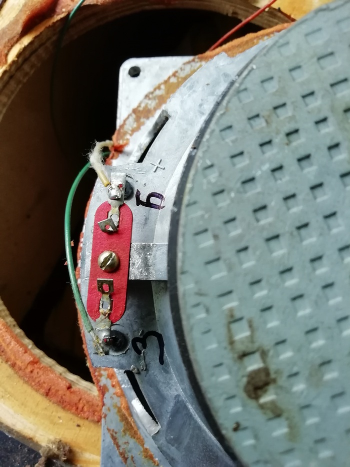

А вот фильтр прикручен гайками к четырём запрессованным в заднюю стенку болтам Мх4, причём использованы только два.

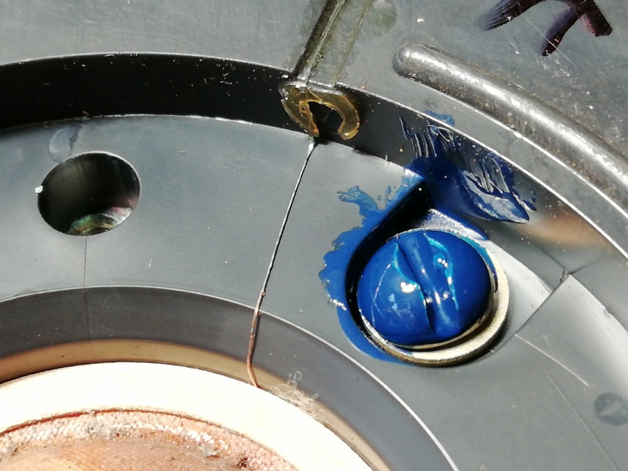

Обе АС под пломбами. В левом верхнем отверстии накладки. Естественно и грязи на динамиках сверх меры.

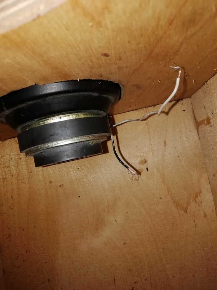

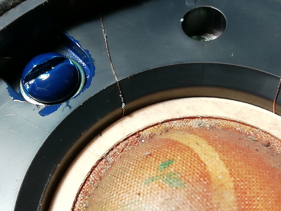

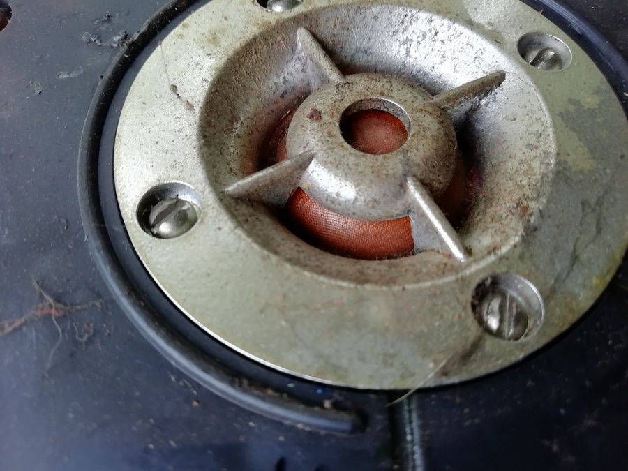

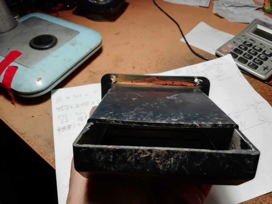

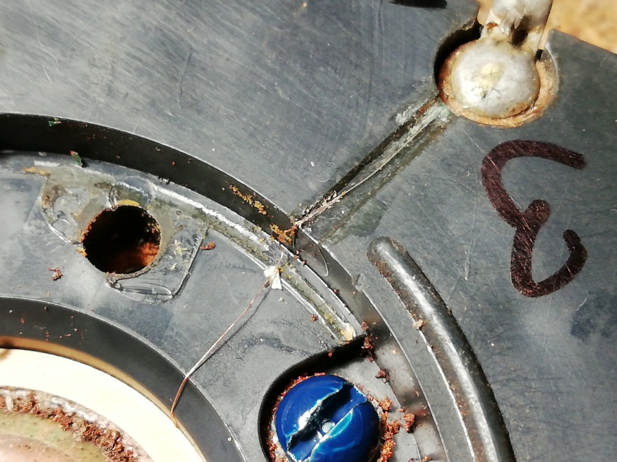

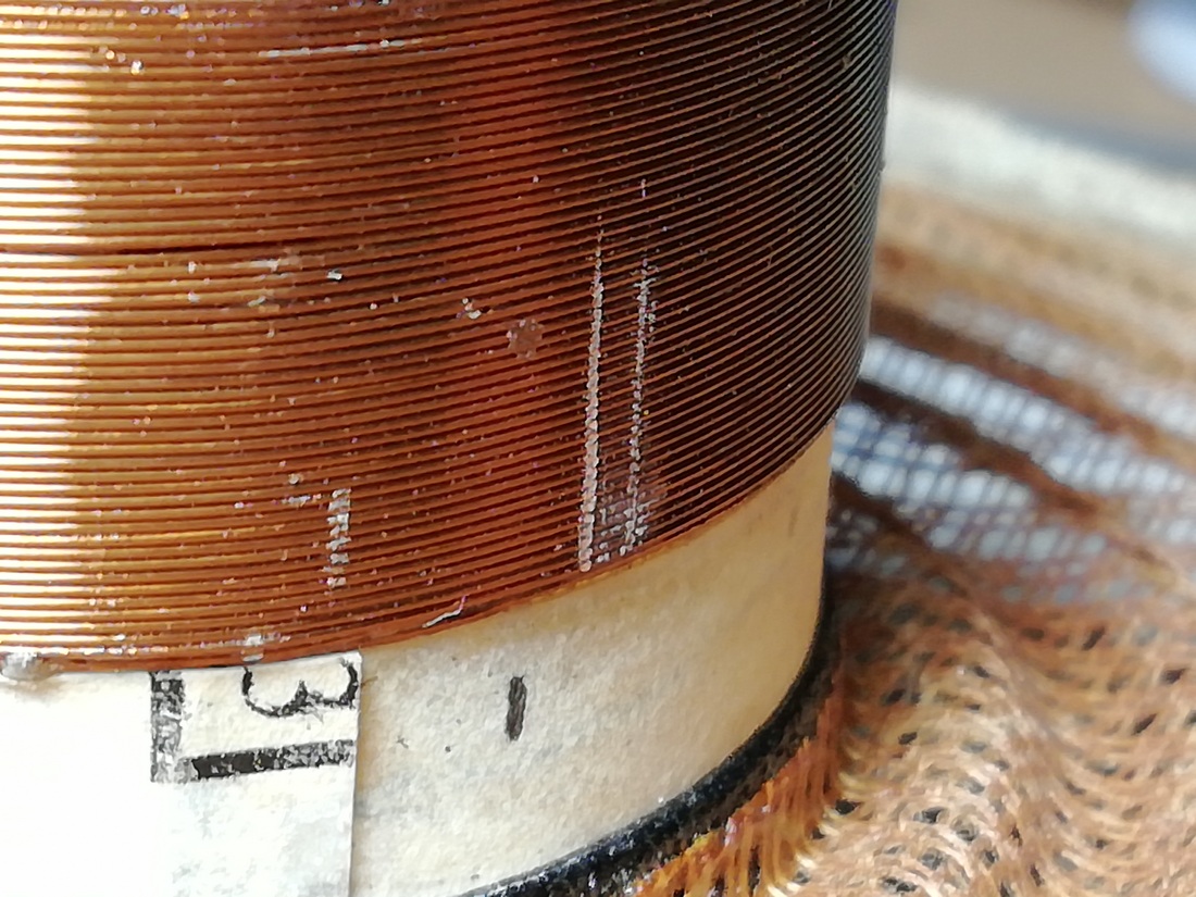

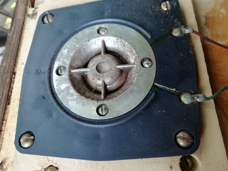

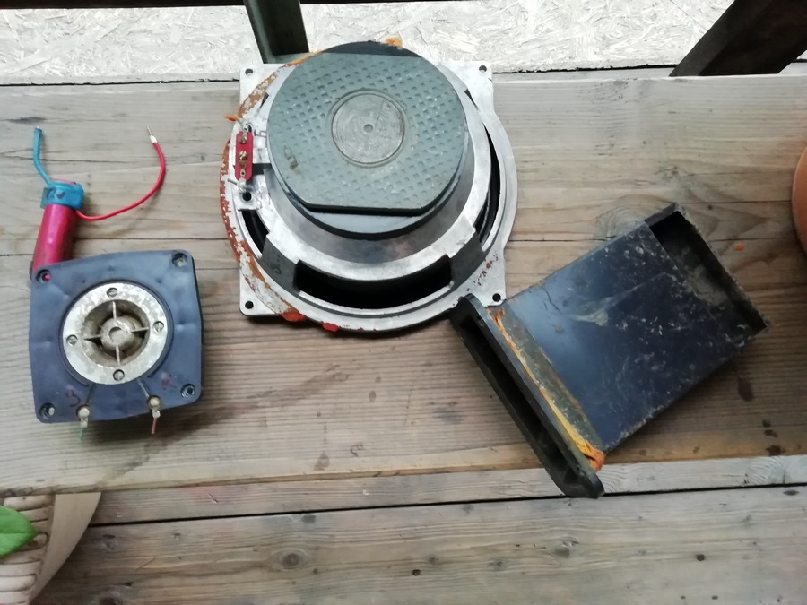

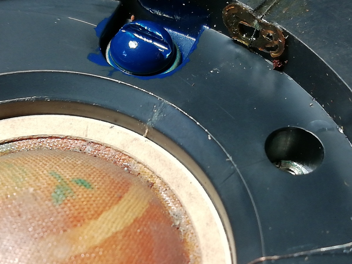

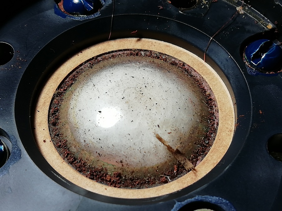

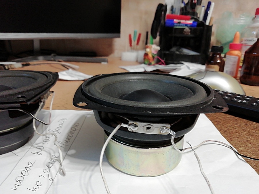

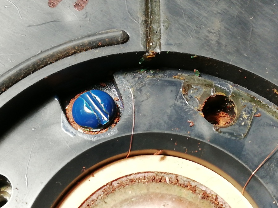

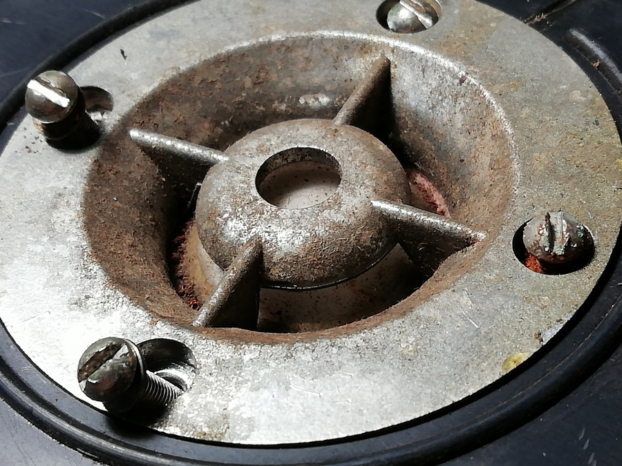

Пищалки. Одна фенольная, другая лавсановая. Обе в обрыве. Сгнили подводящие, которые организованы самим проводом катушки.

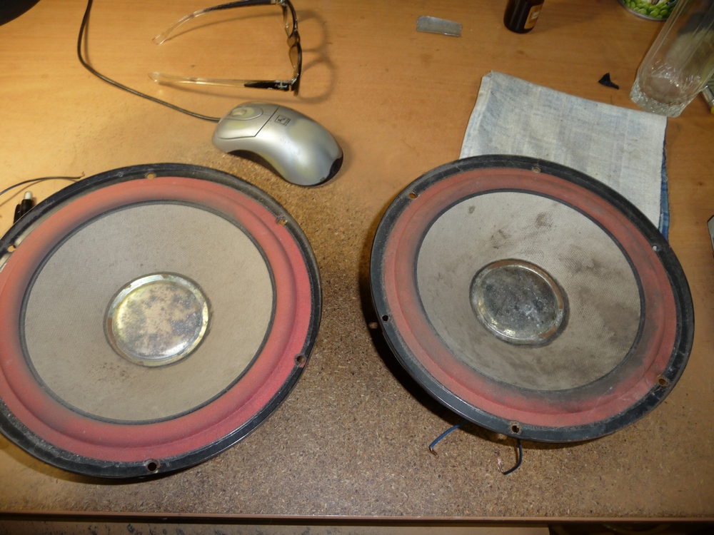

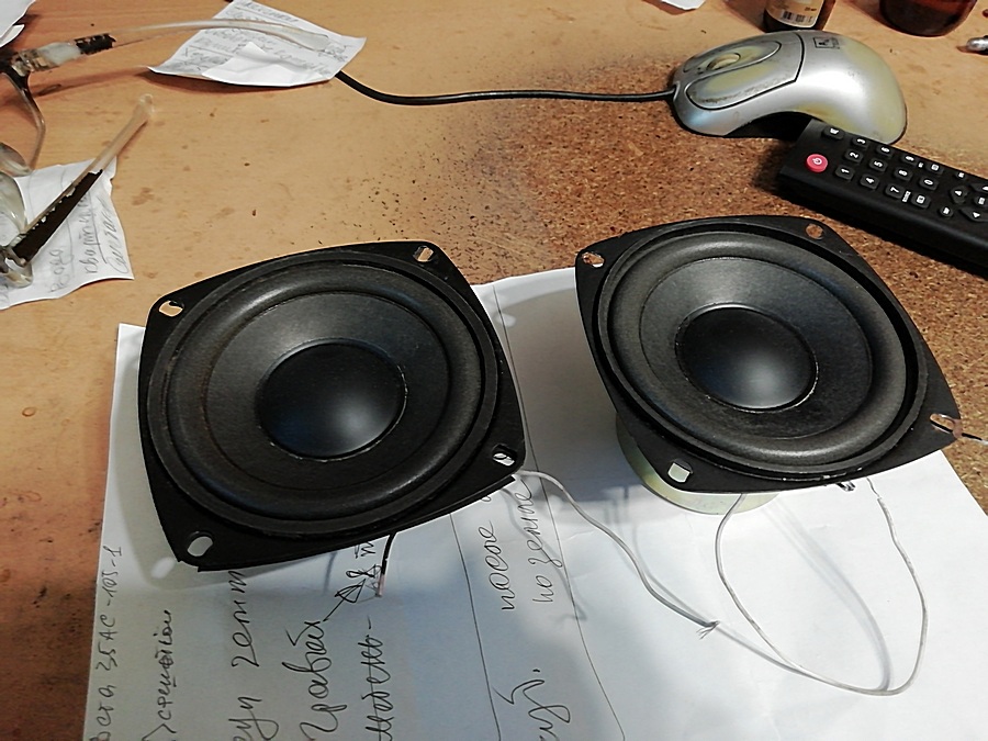

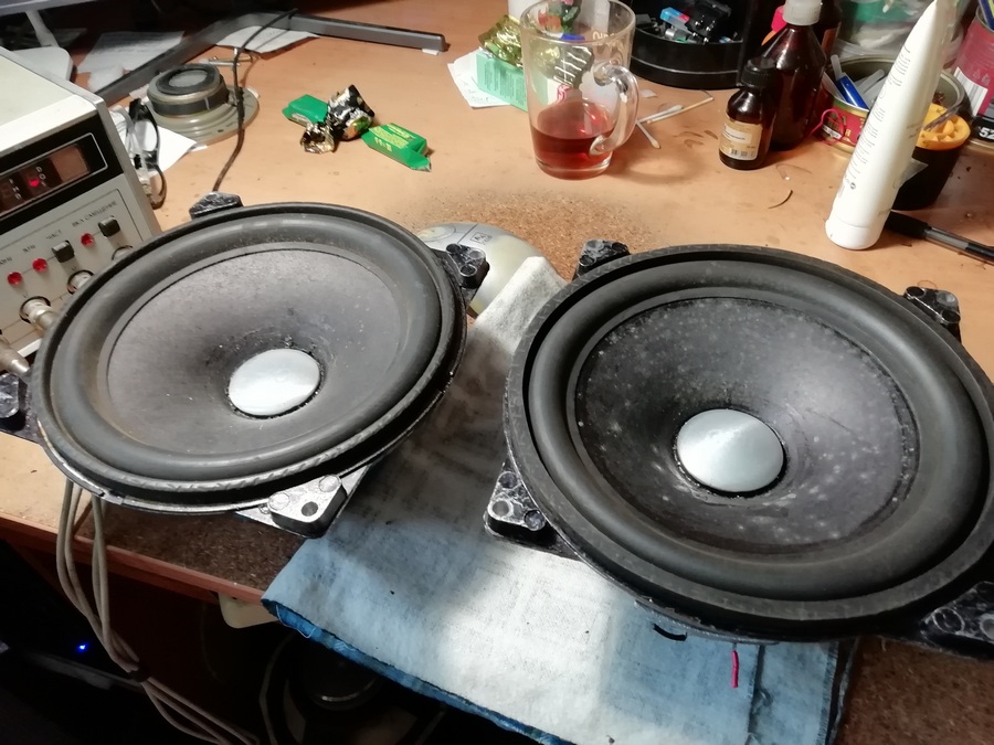

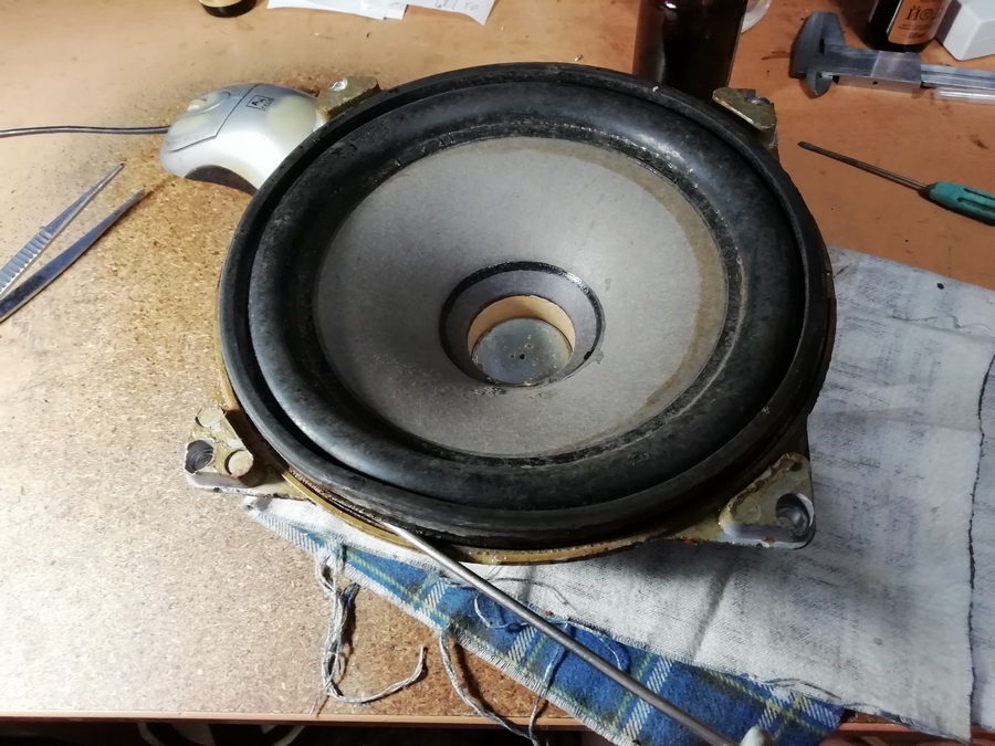

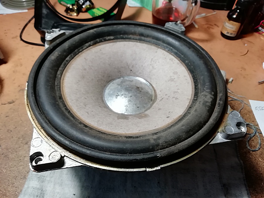

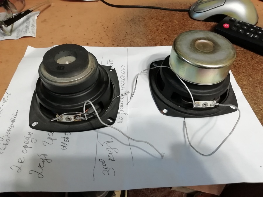

НЧ динамики с виду одинаковы, но у одного подвес мягкий у другого как будто сделан из камеры авто. И у него же пылезащитный колпак держался на честном слове.
Сопротивление катушки "мягкого" динамика 6 ом с копейками, "твёрдого" 7 ом с небольшим. Точных значений не помню.

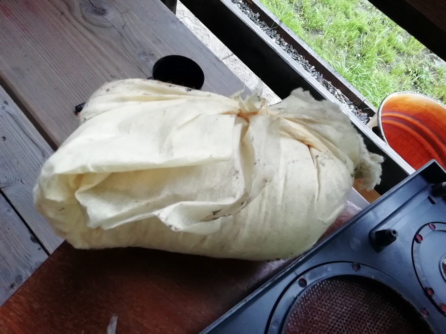

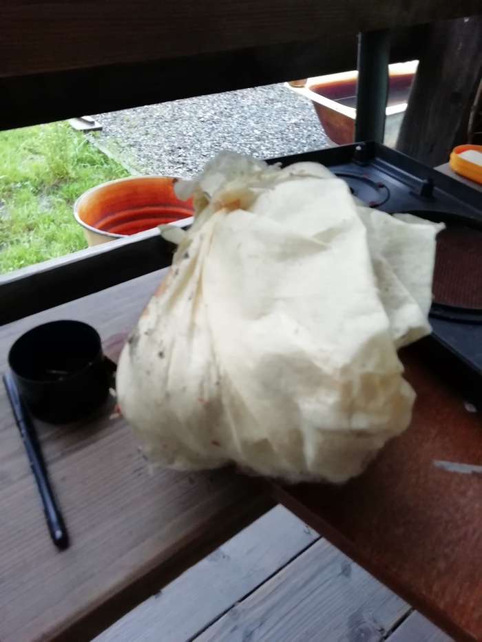

Одна из АС когда-то была обжита мышами.... Бл*ааать!!! Какая вооонь! Кааакааая воооонь! Уже сколько дней прошло, а "призрак" мышиного ссанья и говна до сих пор нет-нет да возникнет.
Но плохо ли, хорошо ли, а всё было разобрано до мелочей!

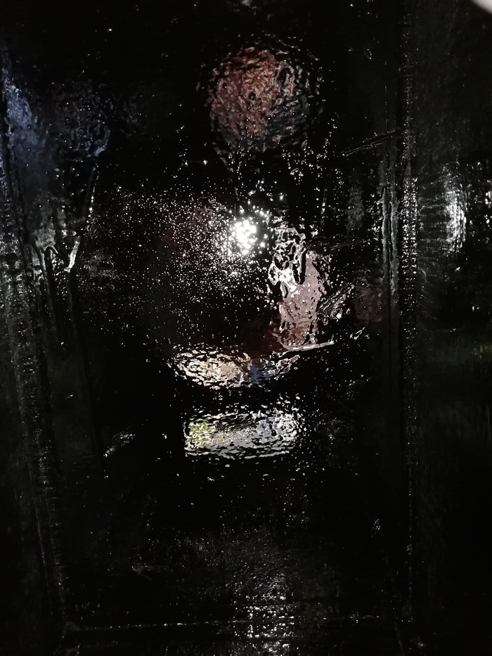

Распотрошённый мешок с ватой из "мышиной" колонки
Бу-у-а-а-а....
Динамики и фильтра привёз домой, предварительно конечно обмахнув их щёткой, кисточкой и дуновением на них от всей души.

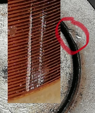

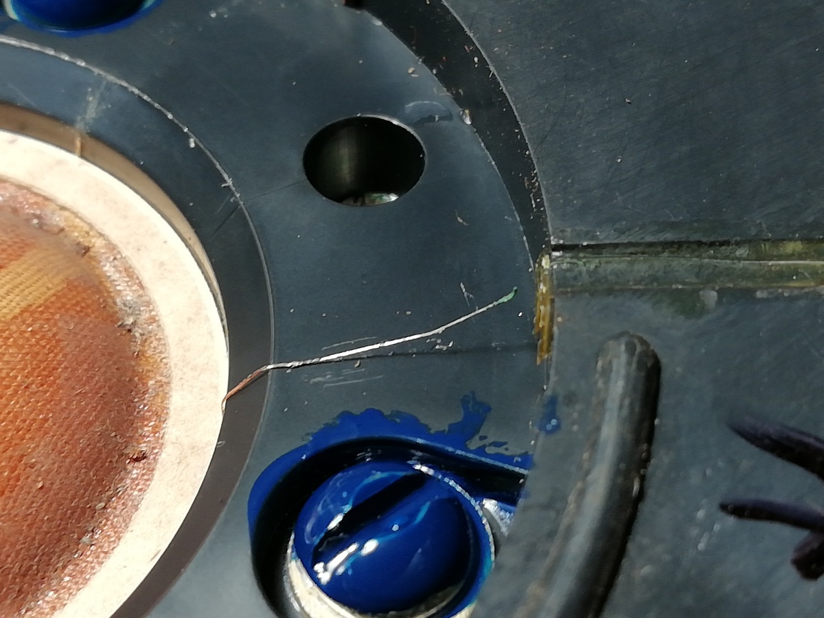

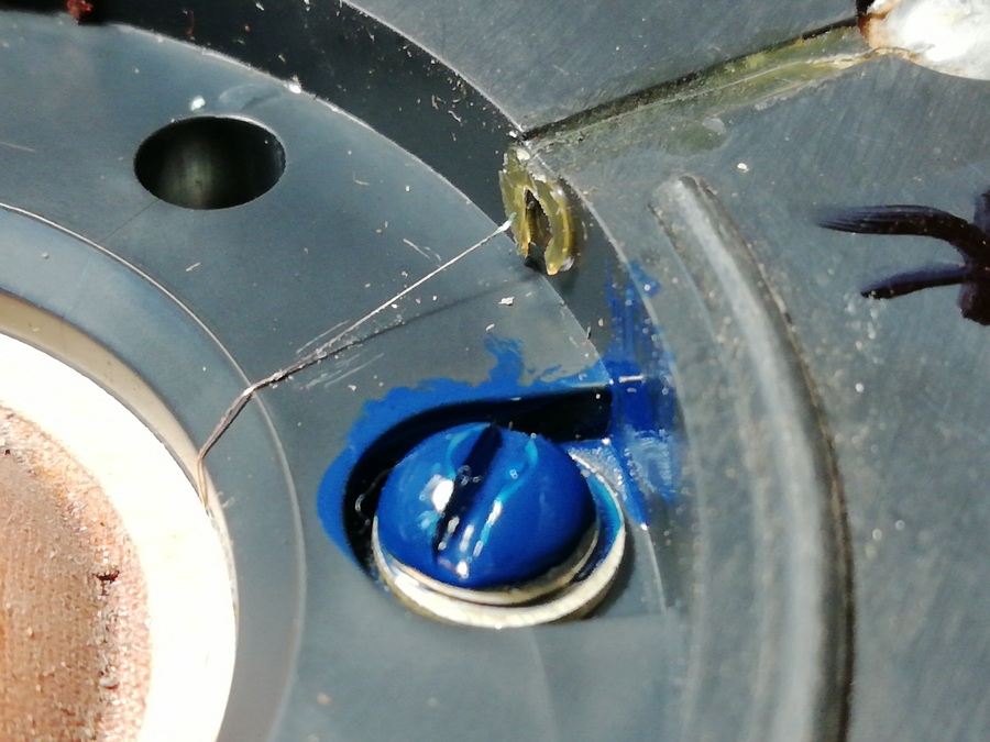

Начал с пищалок. Нашёл обрывы в пищалках. Даже без вытаскивания подвижек возможно их восстановление работоспособности.
Лавсановая
IMG_20250611_203646.jpg IMG_20250611_203629.jpg IMG_20250611_203633.jpg IMG_20250611_203637.jpg
бакелитовая
IMG_20250611_203748.jpg IMG_20250611_203753.jpg IMG_20250611_203853.jpg IMG_20250611_204019.jpgIMG_20250611_204024.jpg
Но вскрываться пищалки всё же будут. Глянуть на конструкцию. Измерить индукцию. Может и доработать.
Хотя у меня уже есть две пары таких доработанных по подвижке, линзам и катушкам. Пара на 16 ом и прара перемотанная на восемь. Вполне вероятно, что какая-то из тех пар и пойдёт в эти АС.

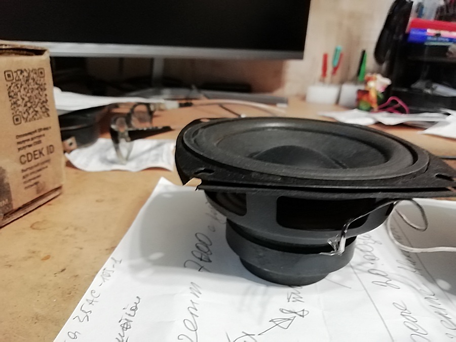

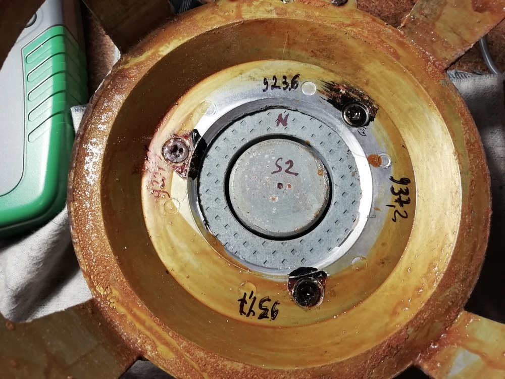

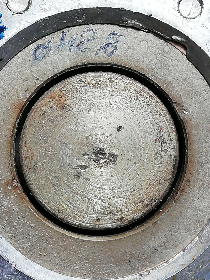

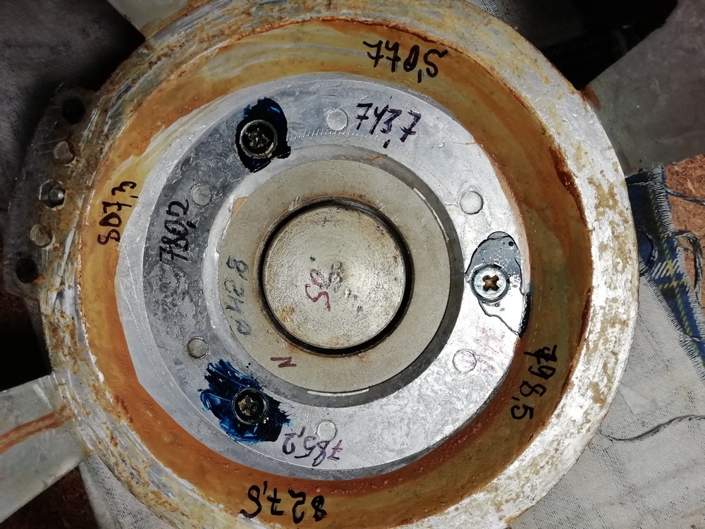

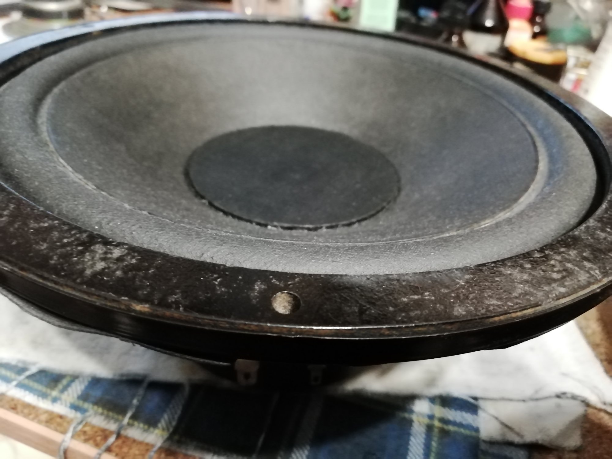

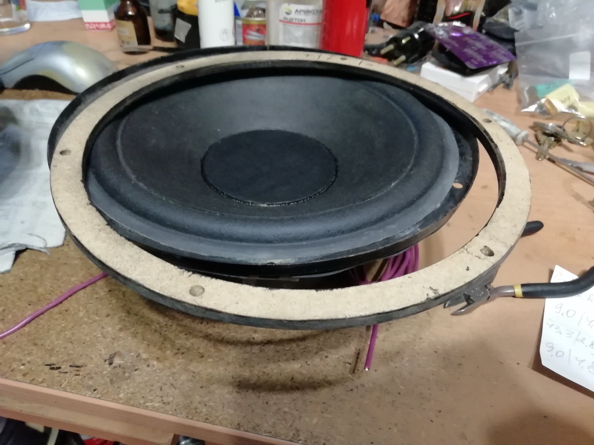

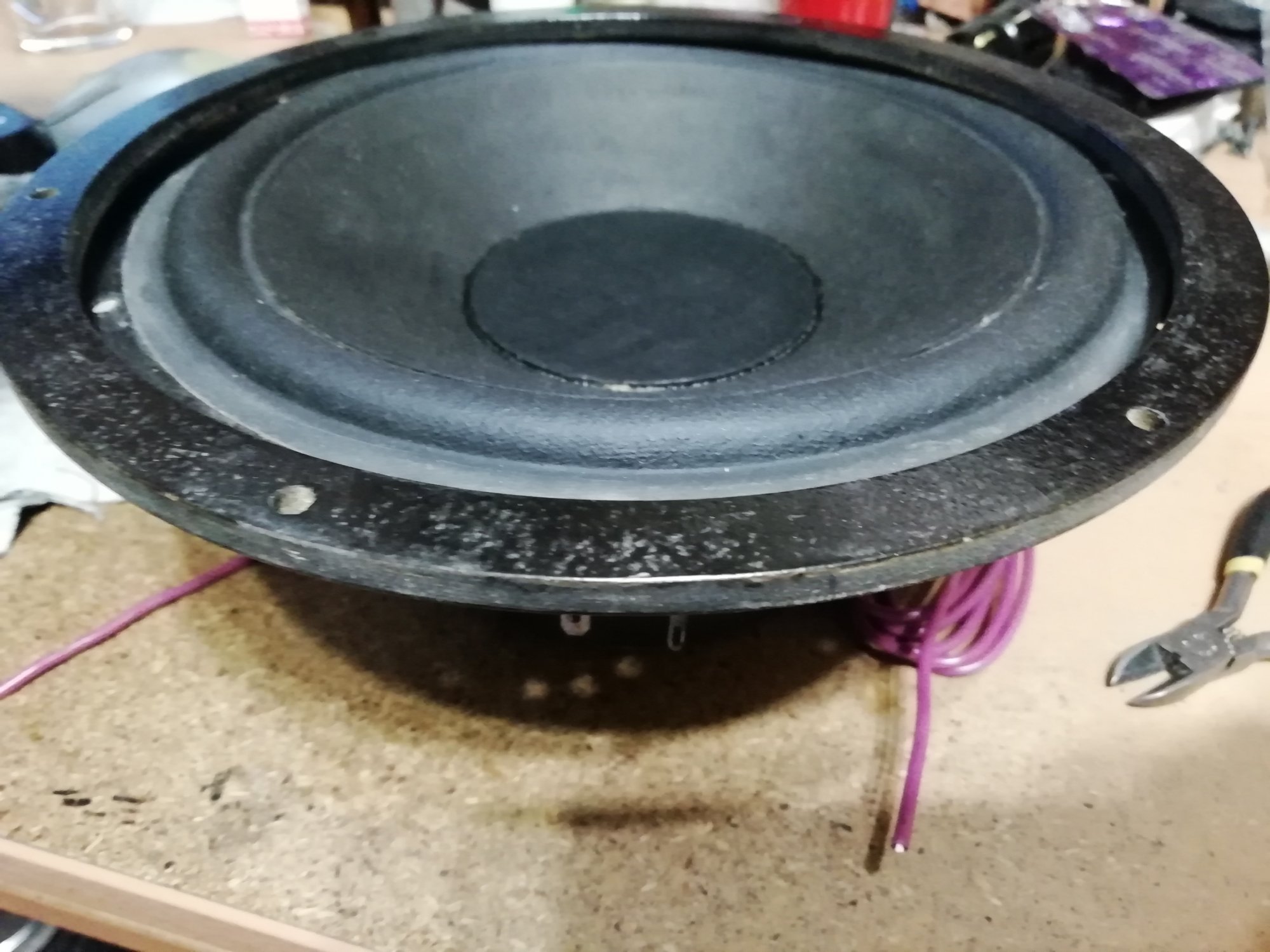

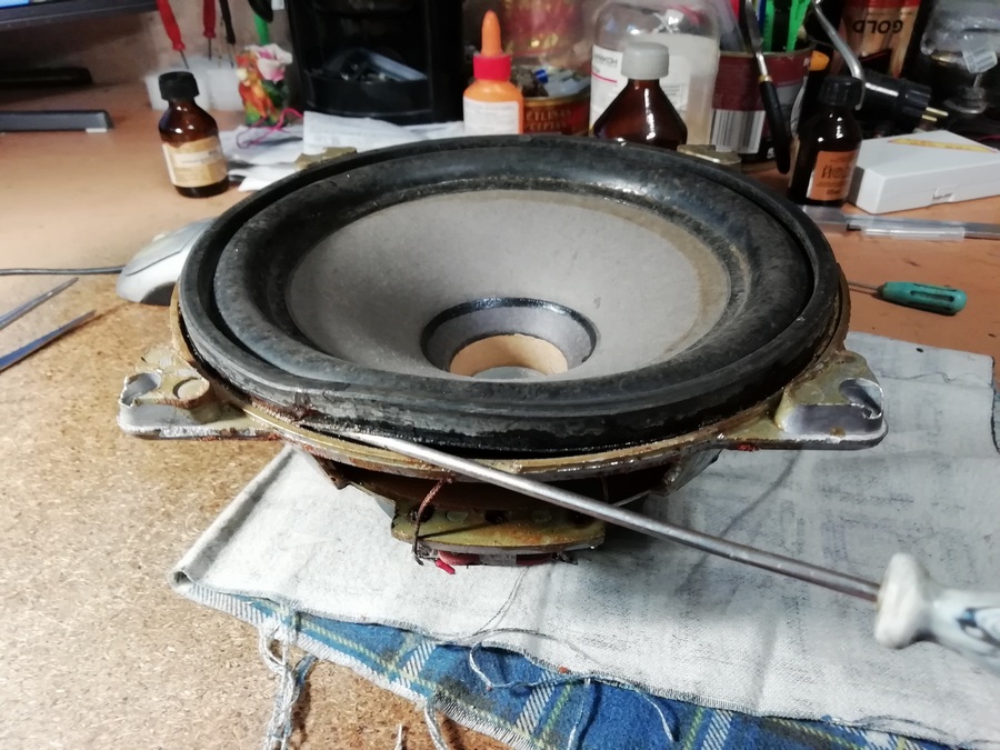

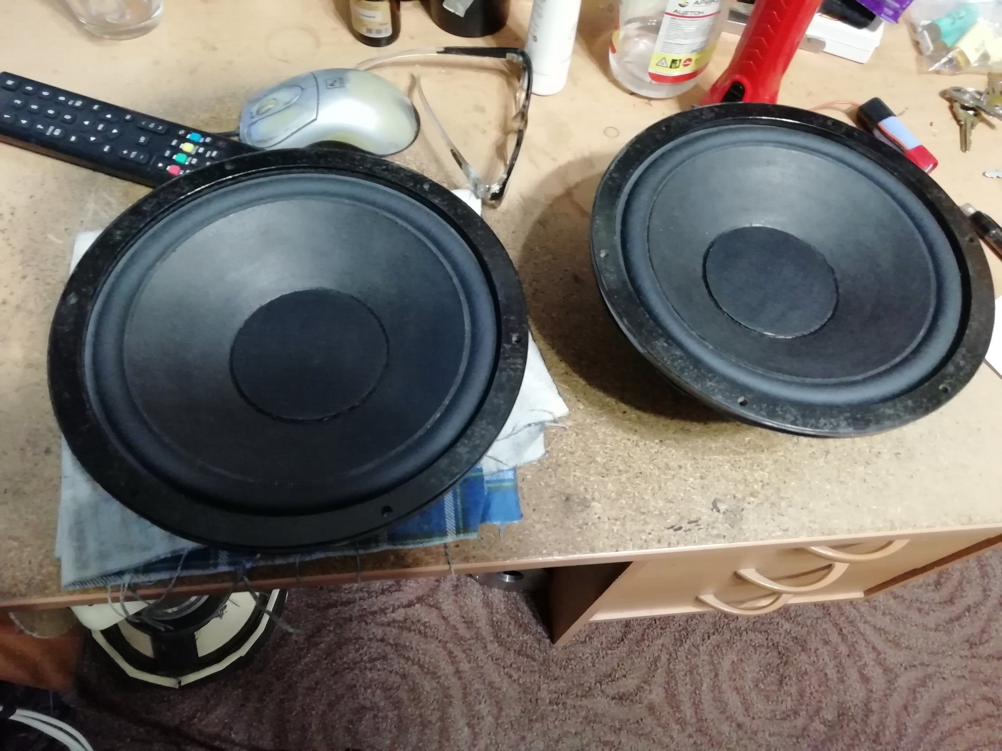

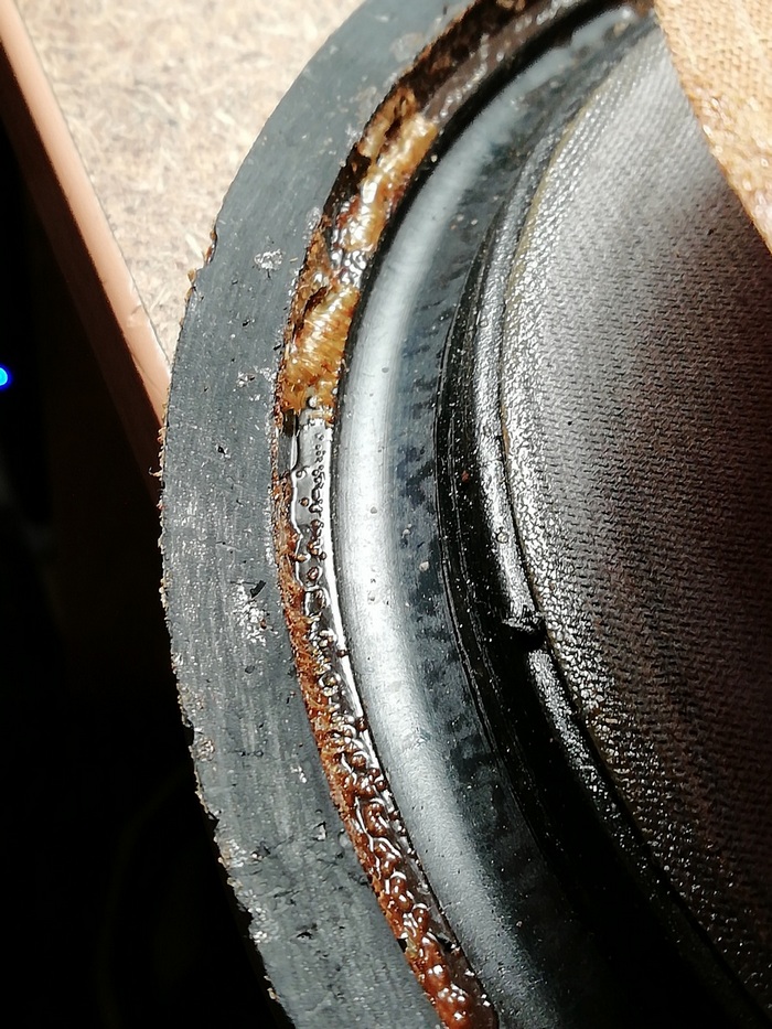

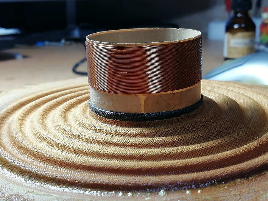

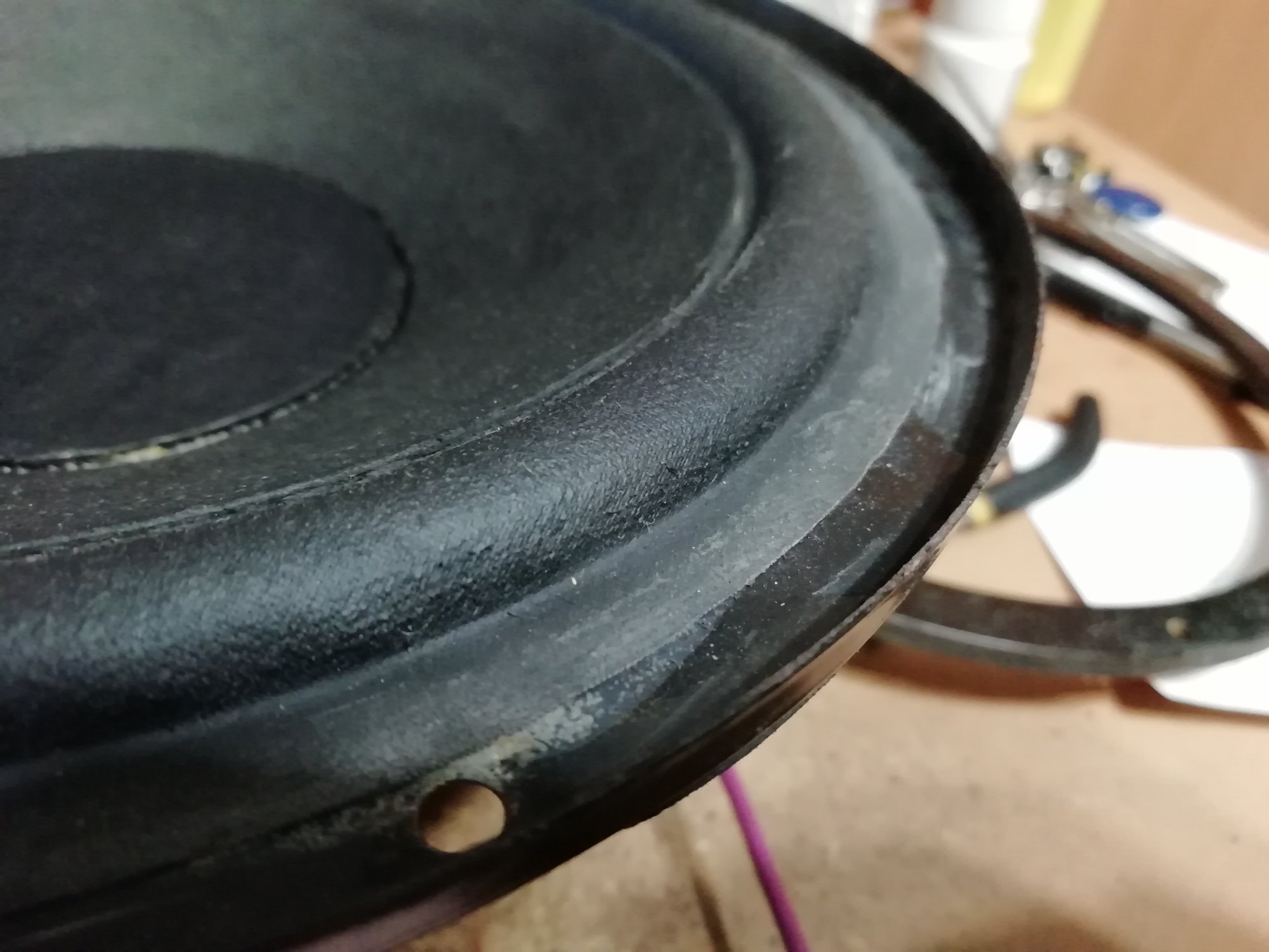

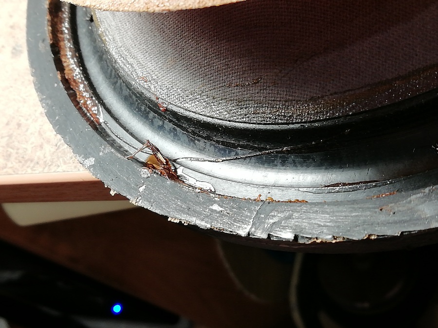

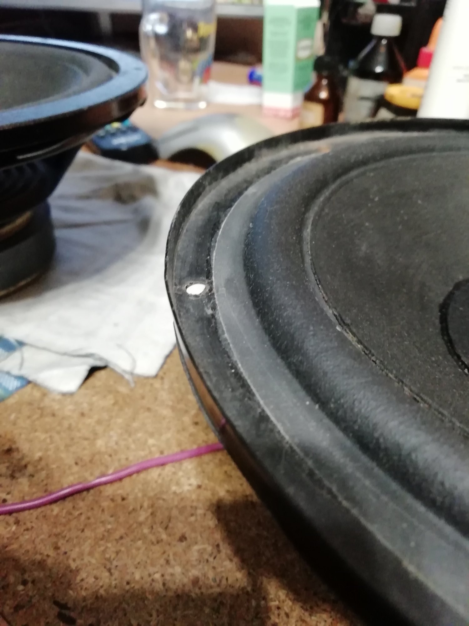

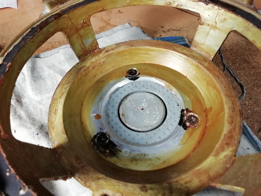

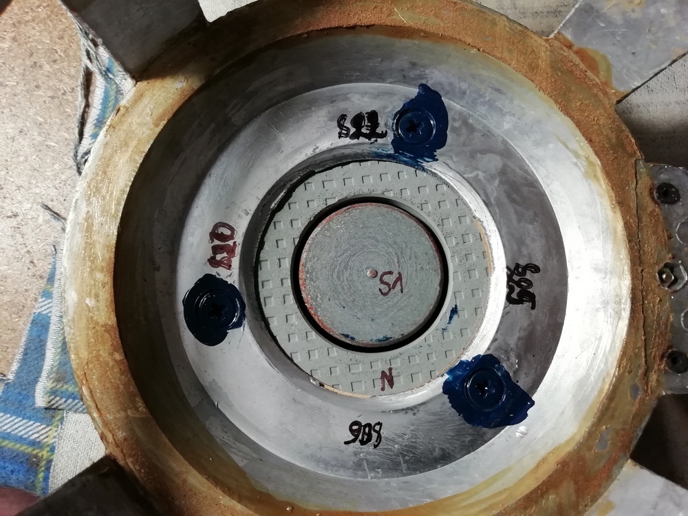

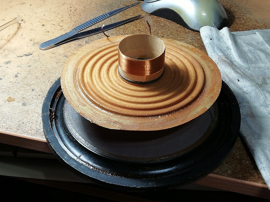

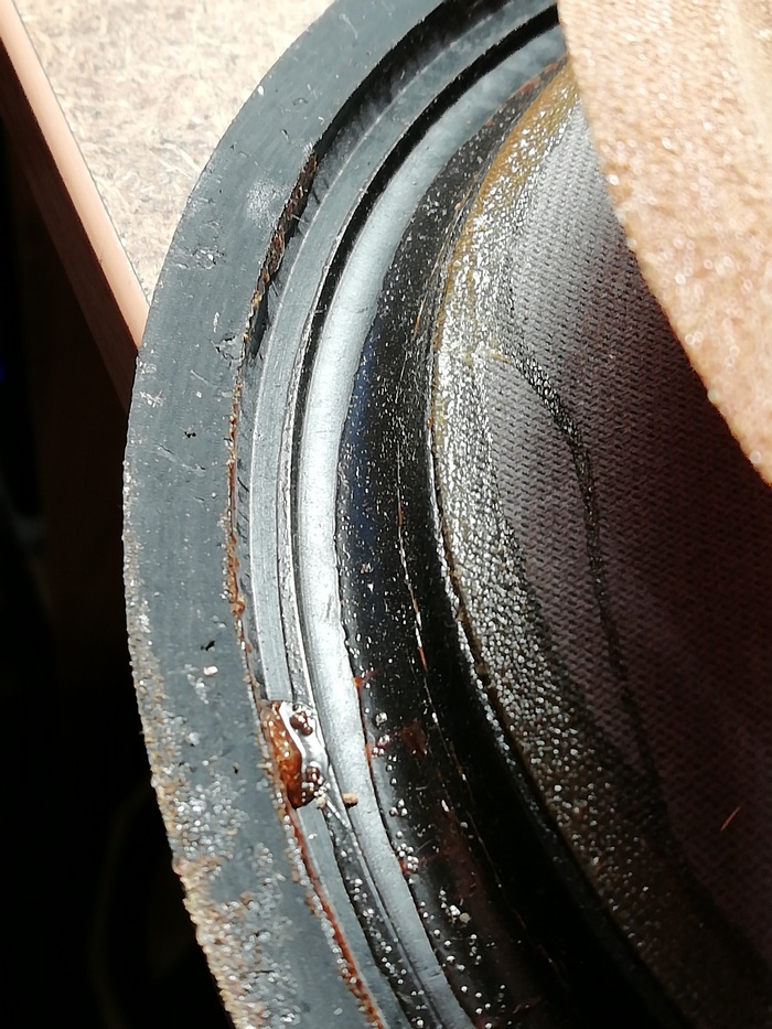

Один из НЧ динамиков, который жёсткий на ход и с оторванным колпачком пошёл под разборку. Всё стандартно. Раствор спирт/ацетон, отвёртка

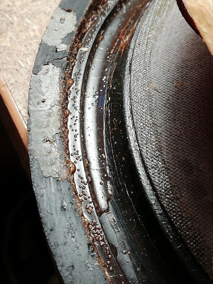

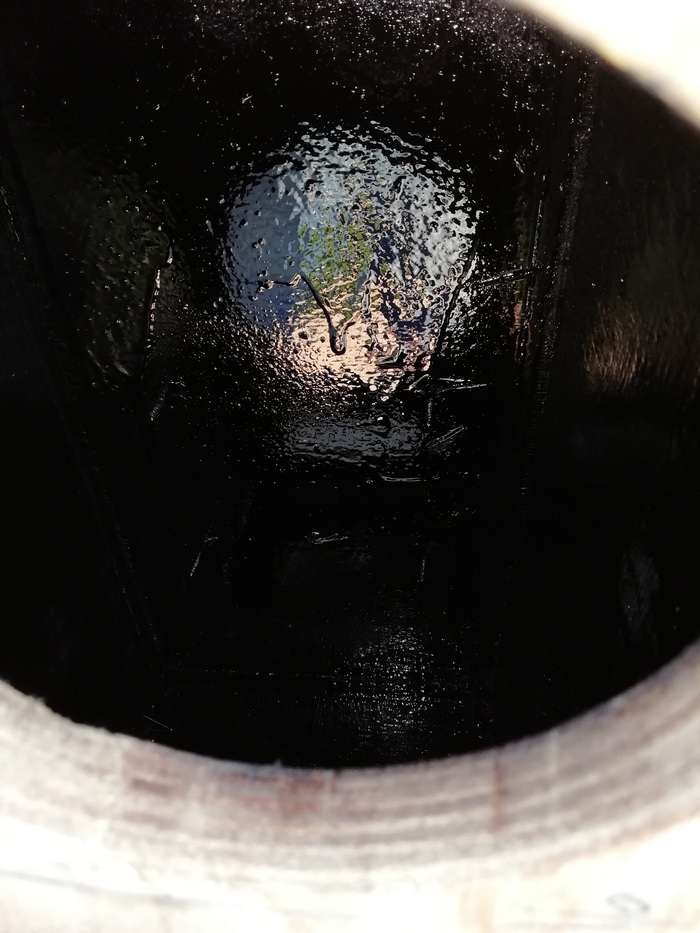

Такое ощущение, что корзины мажут специально по всей внутренней поверхности.
Снимать это "покрытие" не буду. Если вообще буду заниматься этой головкой. Re выше чуть ли на ом в отличие от второй из этой пары. Подвес сам по себе жёсткий и залит клеем
Причём ступенька между воротником-кольцо-упором стала шире

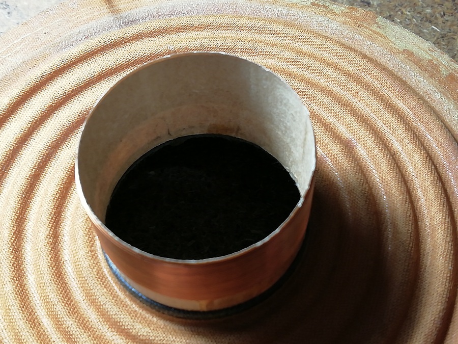

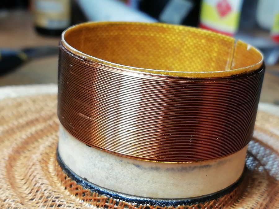

Есть четыре снятых подвеса с такой же ступенькой, но она уже и соответственно мягче. Надо достать подвесы и сравнить.

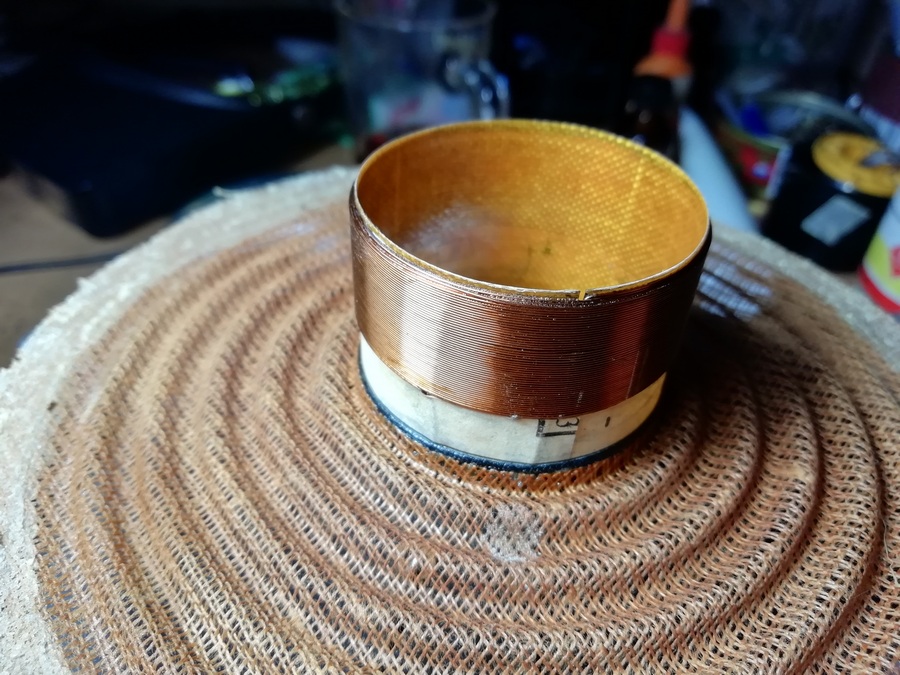

Ещё причина нежелания заниматься этой подвижкой - перемотка катушки или отIMG_20250613_200539.jpg IMG_20250613_200547.jpg IMG_20250613_200543.jpg
до сравнимого Re второй головки. Которую скорей всего тоже придётся разбирать.

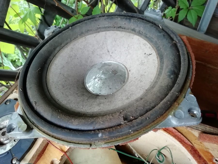

Таких динамиков у меня как у дурака стЁклушков...
Нужна пара одинаковых МС, корзин, подвижек. Если с ВЧ динамиками всё ясно и я спокоен, то с НЧ и за придётся побороться.
Возможно одна бердская,а другая - Северодонецкая....

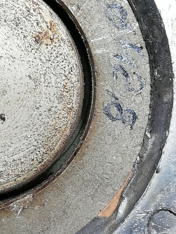

Постараюсь разобраться в маркировке. Внешне абсолютно одинаковы. Прям близнецы во всём. А по факту такая вот разница. Но это такое себе обстоятельство. Главное корпус. Тем более, что появилась мысль сделать три полосы. Отверстие под ВЧ 91 мм, как раз под корзину маленьких то ли мидов, то ли ШП с корзиной на 4" и МС с противомагнитами.

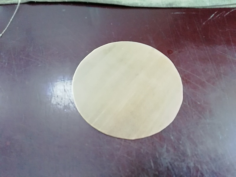

Плёнка достаточно легко снимается, а под ней как будто шпон
или такой вид создаёт клей на фанере. В принципе плёнку снять. Пустить под шлифовку, под тонировку и под яхтный лак.
Просто фанера?

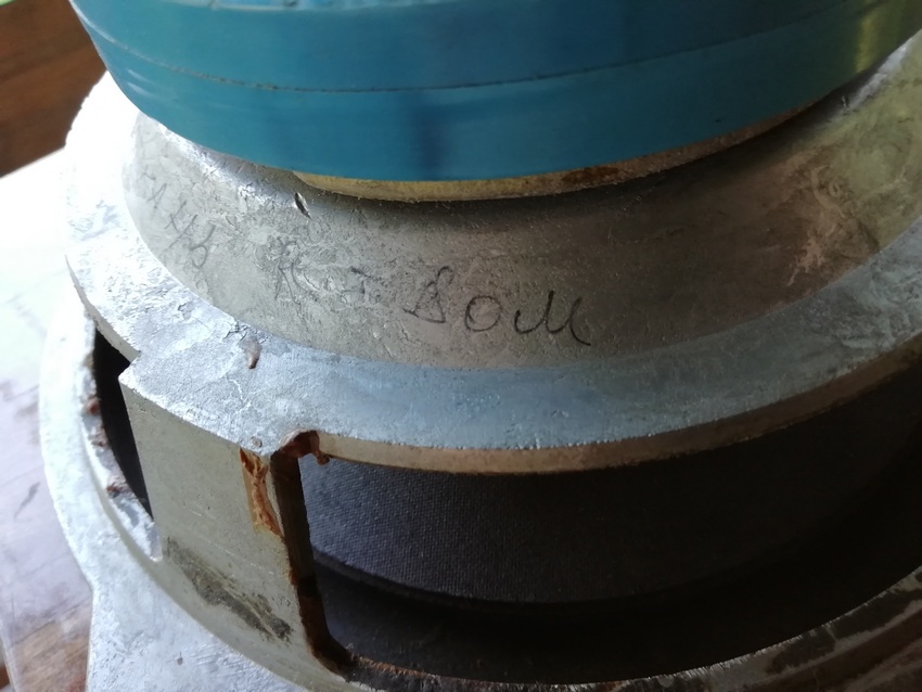

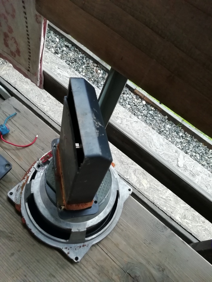

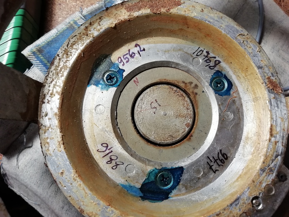

У Северодонецк их нижний фланец с характерными выштамповками , маркировка на бумажке, у бердских штамп на стойке корзины.
Если речь про эти
То без них я и не припомню подобных динамиков от 10ГД-30Б до 35ГДН-Х-Х.
У обоих динамиков печать на стойках как и выштамповка на нижнем фланце.

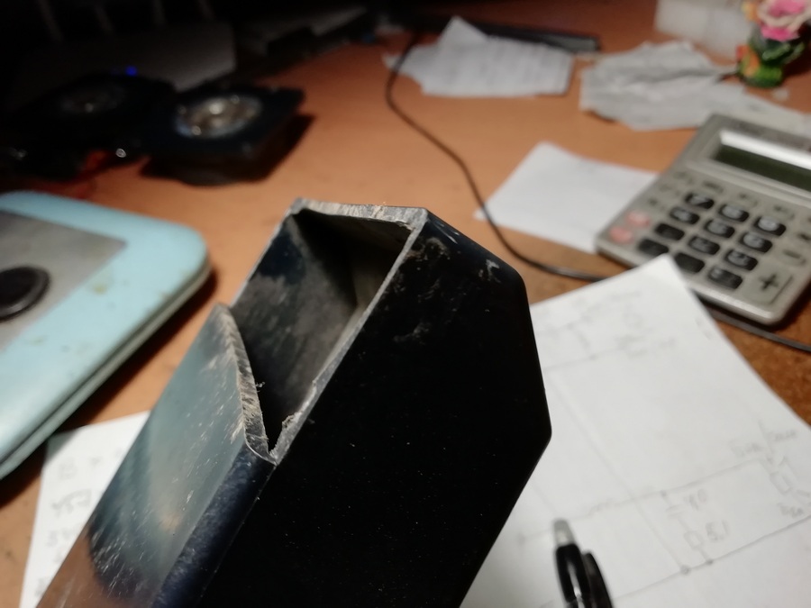

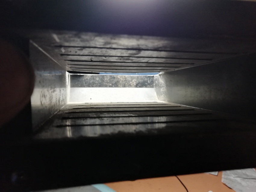

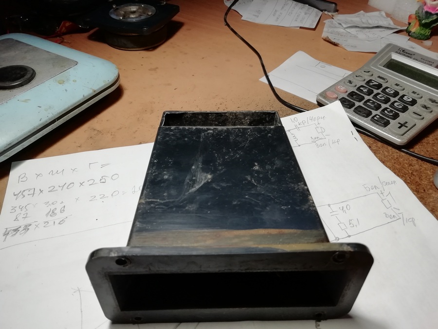

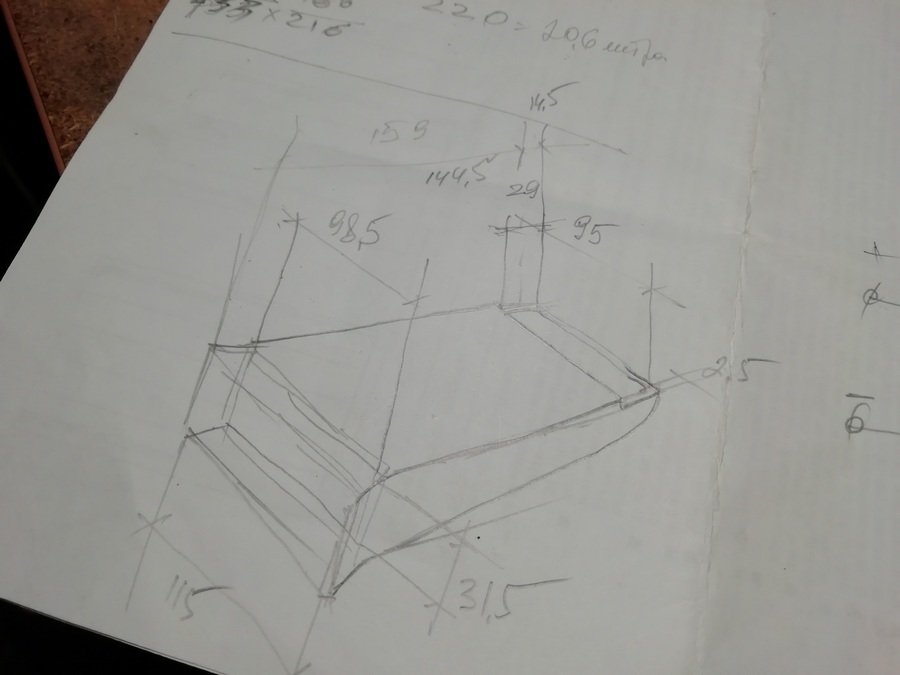

ФИ - пластиковая коробочка чуть на конус от лица к заднице. С толщиной стенок примерно 2,5 мм.
IMG_20250611_205716.jpg IMG_20250611_205728.jpg IMG_20250611_205737.jpg IMG_20250611_205650.jpg IMG_20250611_205653.jpg IMG_20250611_205636.jpg IMG_20250611_210029.jpg
Если взять его средний, внутренний периметр и перевести в круглый, и с чистым объёмом корпуса в 20,6 литра, получается частота настройки 44,4 Герца. Если снизить настройку до 40Герц, то на входе коробочки ФИ нужно установить надстройку такого же проходного сечения. Высота надстройки потребуется в 40,0 мм.

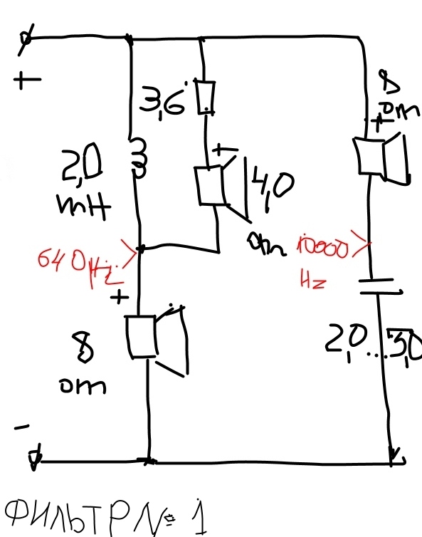

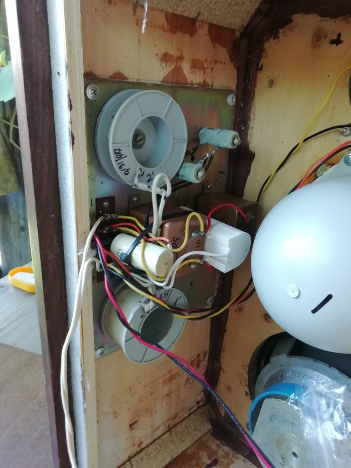

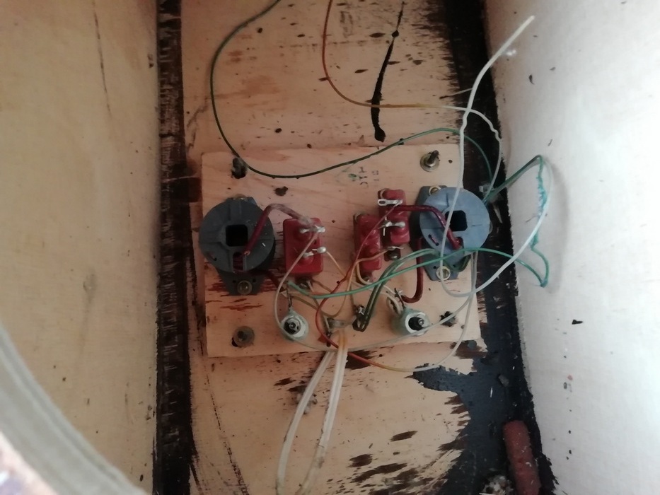

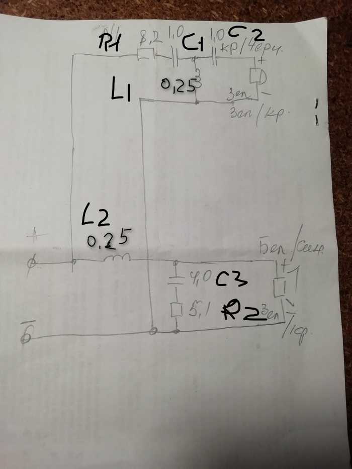

Разделительный фильтр по заводской схеме должен иметь номиналы
В реальности же L1 = 0.293 mH - 0.41 Ohm / 0.2 mH - 0.27 Ohm.
L2 = 0.28 mH - 0.39 Ohm / 0.28 mH - 0.38 Ohm.
R1 = 8.09 / 8.55 Ohm
R2 = 5.35 / 4.97 Ohm.
C1 = 0.951 / 0.975 uF
C2 = 1.13 / 1.118 uF
C3 = 3.995 / 3 .843 uF

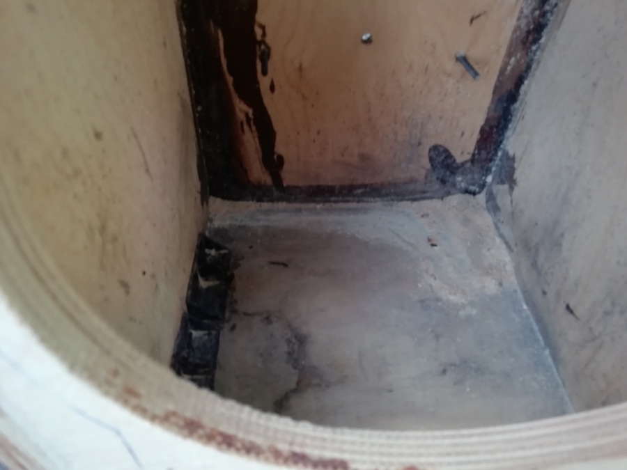

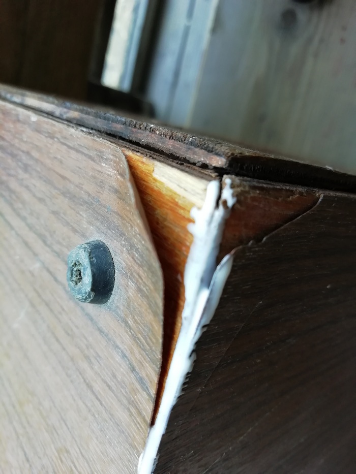

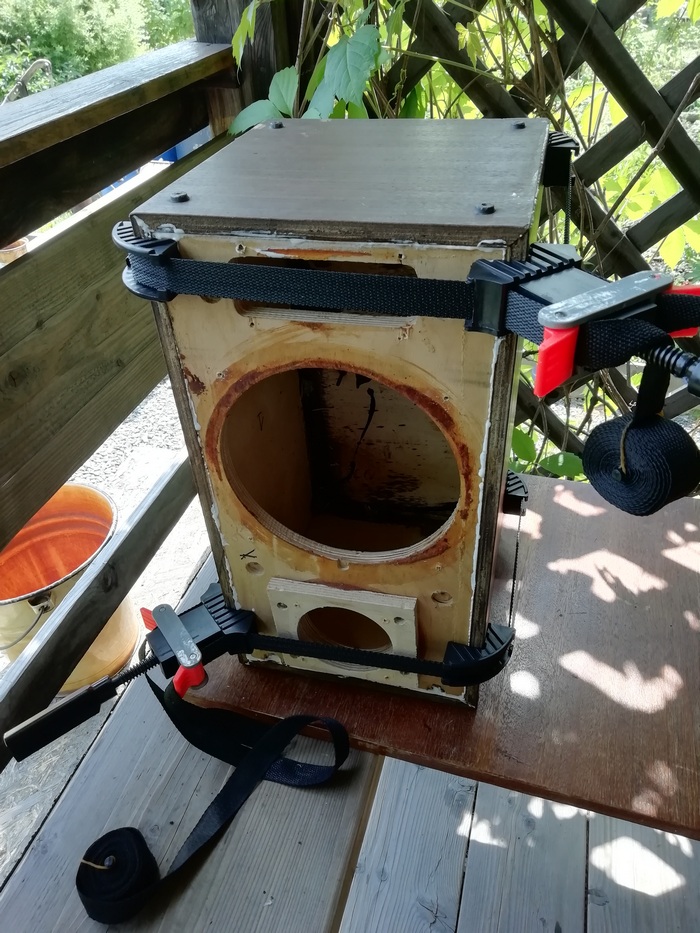

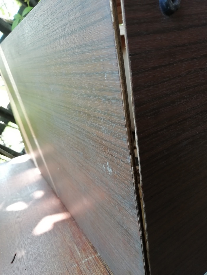

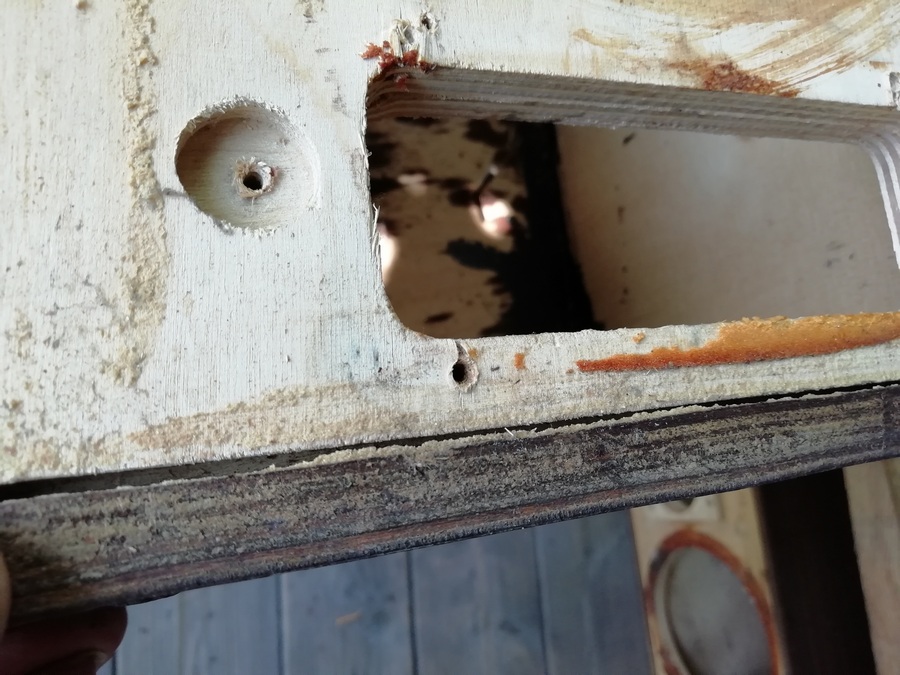

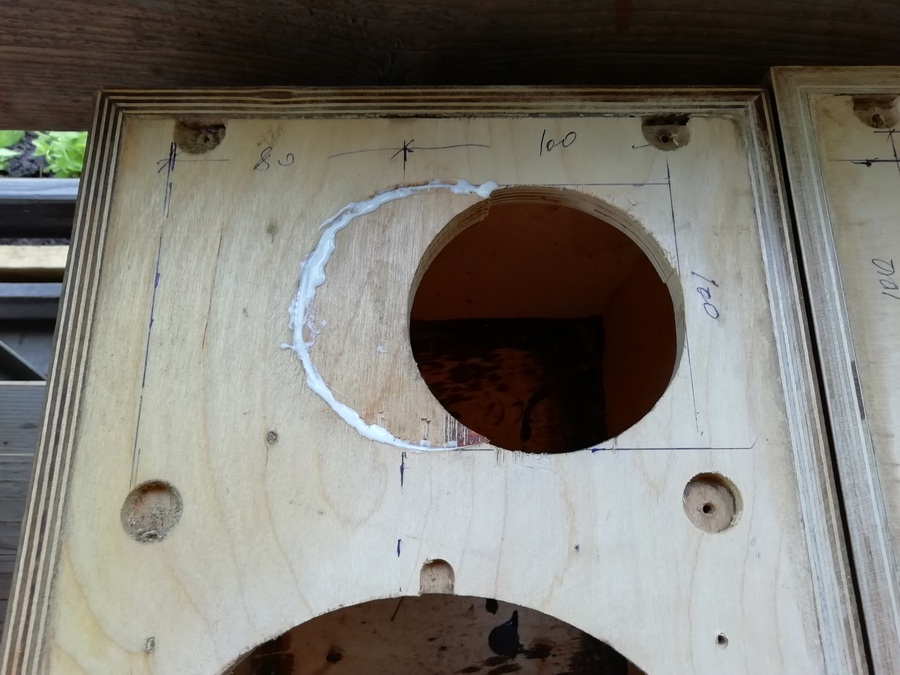

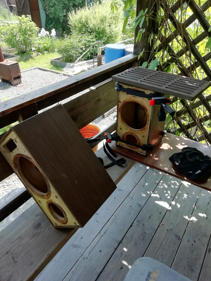

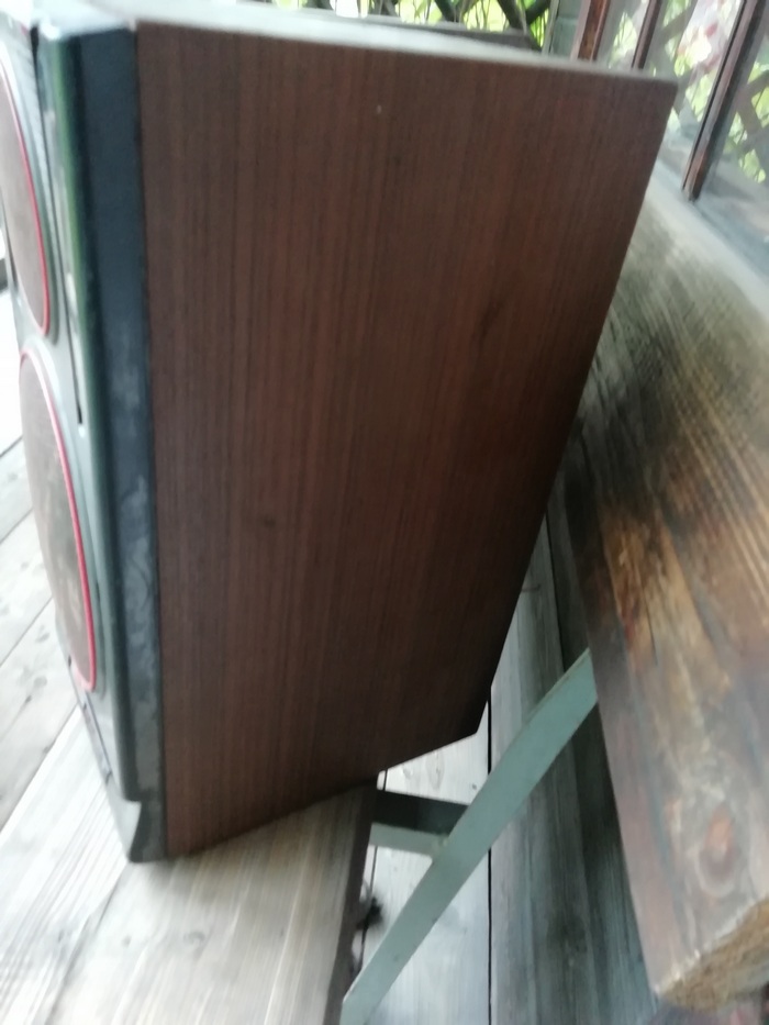

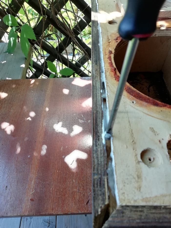

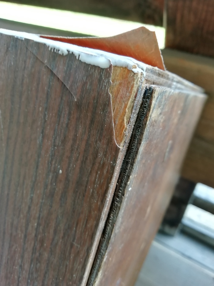

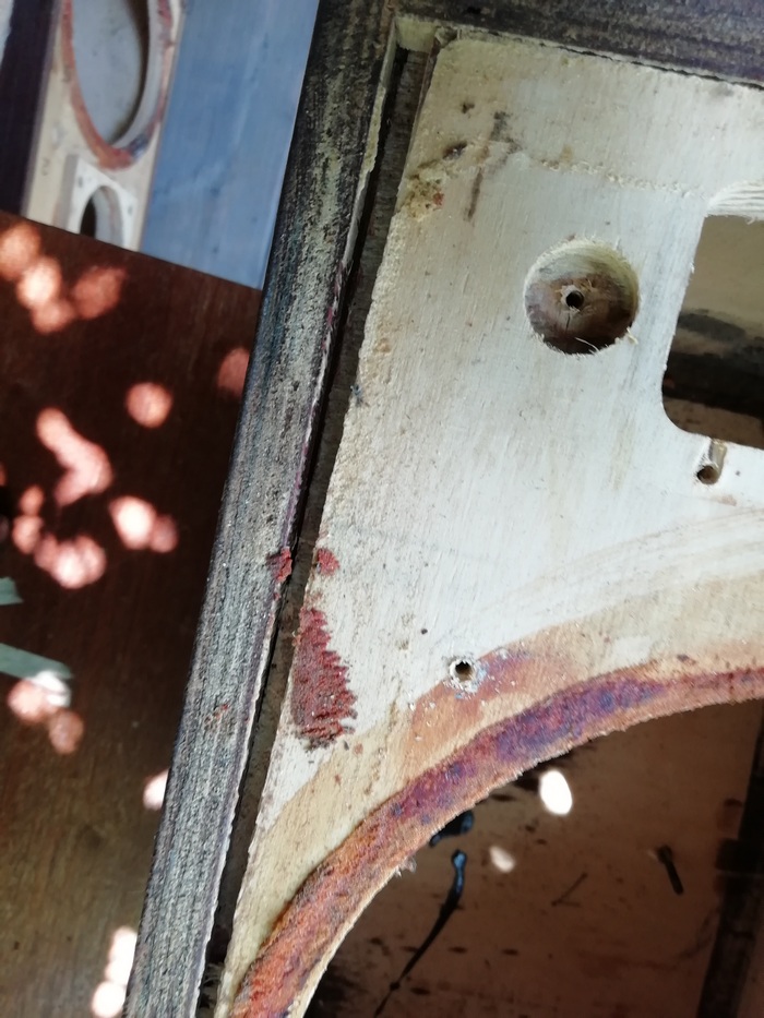

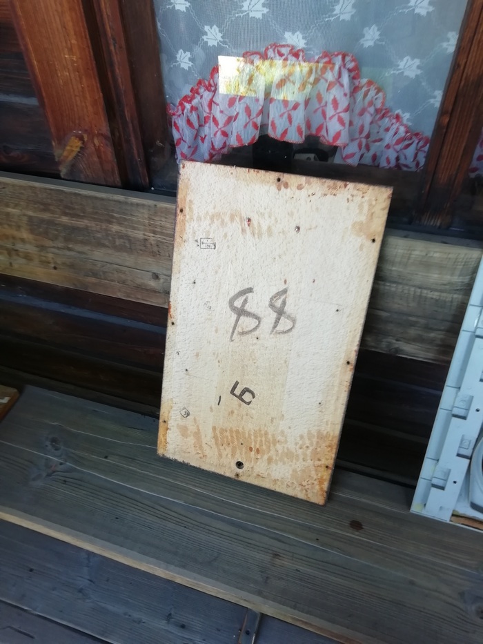

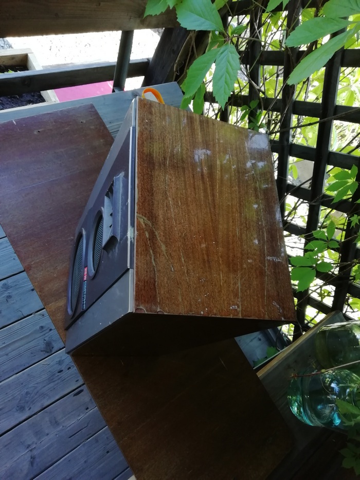

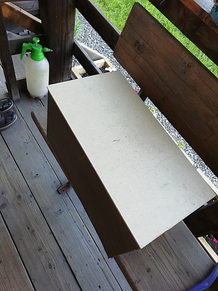

Корпус одной из АС слегка разошёлся по низу боковины. Не от удара. Фронтальная панель вклеена в пазы стенок. Хлябала. Пришлось местами распирать и заливать клей ПВА
IMG_20250612_125121.jpg IMG_20250612_125200.jpg IMG_20250612_125208.jpg IMG_20250612_125216.jpg IMG_20250612_125926.jpg
И стягивать корпус ремёнными струбцинами
У второй с проклейкой частей корпуса нормально, для фортецелы ливнул клея по задней стенке
и поставил АС под углом, чтобы затекало. На первую положил тяжеленный колосник
Надо приготовить либо накладки на стенки, либо распорки. Прикупить резинобитумной мастики или что-то подобное в аэрозольной упаковке. Только лишь по причине остаточной мышиной вони. Пусть лучше резиной воняет №-е время.

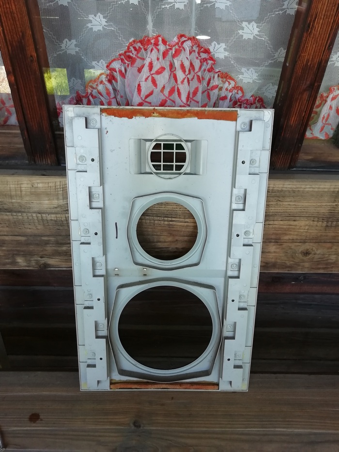

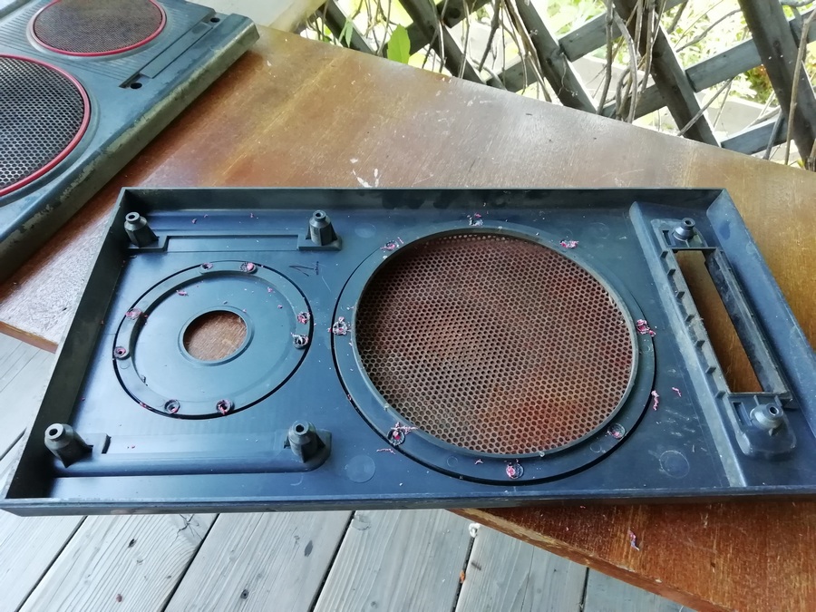

Сетки снял высверливая расплавленные кончики пластиковых колец фиксирующих сетки и сетки буду отмачивать в воде пока ржавчина не раскиснет.
IMG_20250612_182155.jpg IMG_20250612_182158.jpg IMG_20250612_182200.jpg IMG_20250612_182208.jpg IMG_20250612_182316.jpg
Смою мыльным раствором с щёткой. Высушу и обработаю антиржавчиной. Потом покрашу.

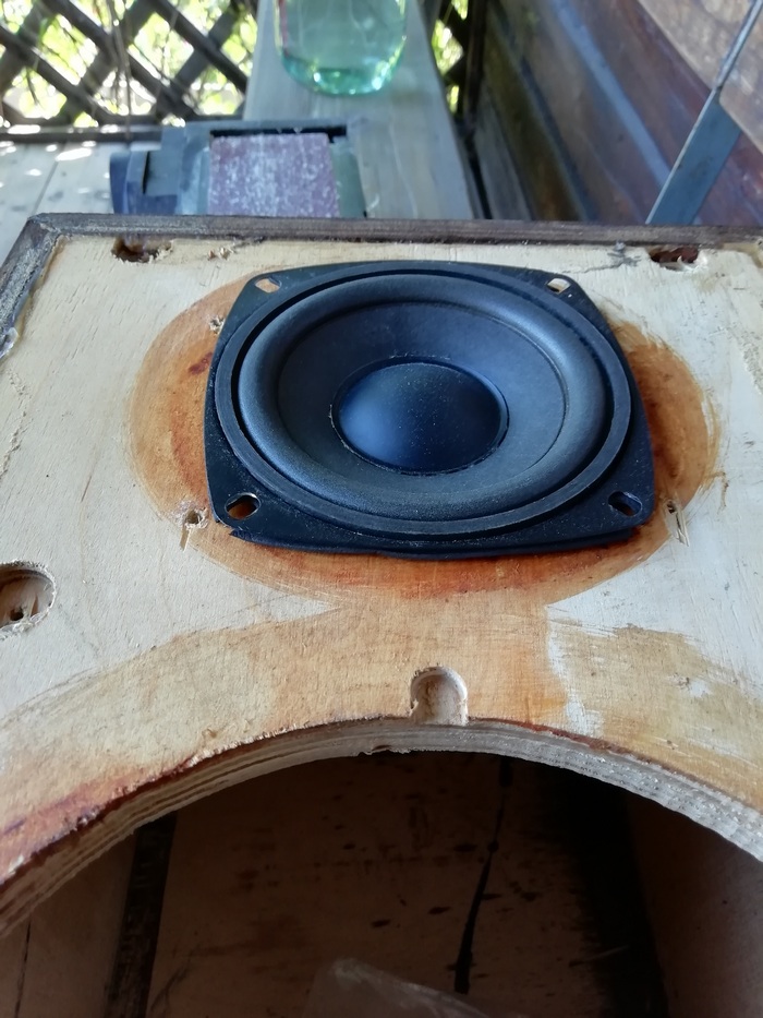

IMG_20250616_195809.jpg IMG_20250616_195825.jpg IMG_20250616_195841.jpg IMG_20250616_195844.jpg
Даже со звукоизолирующим стаканом много места не займёт.

Полностью разобрал оба фильтра на составные части. Катушки, если понадобиться домотаю или перемотаю. Кондёры какие останутся, какие под замену. Сопротивления в общую коробку с такими. Так как от одного из фильтров несёт мышиной мочой - деревяшки-носители деталей буду красить. Корпуса с внутренней стороны резинобитумной мастикой.

Игорь, если перемотаешь в 3 слоя, то с более-менее мягкими подвесами в этих ящиках будет замечательно. Там как раз должно сложиться сочетание объём/добротность. Исходные бубнят, а вот в 3 слоя отлично себя ведут в 20 литрах.
А для ящиков и на будущее возьми ПУР-клей. Он чуток пенится при склеивании и заполняет внутренние щели лучше ПВА. К тому же он лучше клеит ламинированный ДСП.

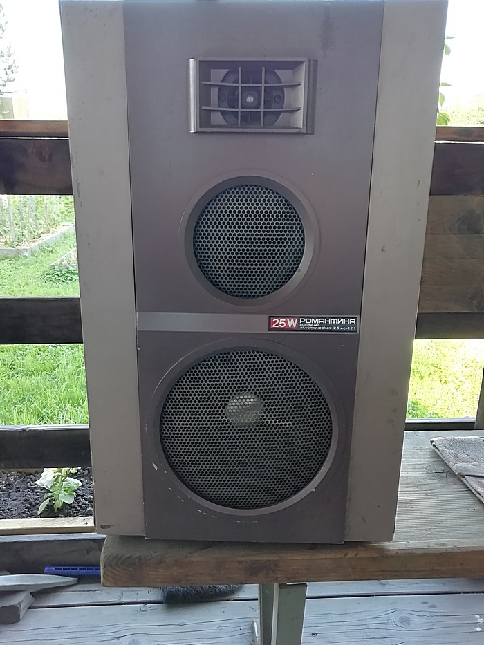

У меня есть парочка таких. Установлены в акустике: "Романтика 25АС-121. Чего-то я в тех АС недомудрил и они уже лет 10 на даче без дела.
Но динамики всё равно придётся вскрывать. Нужно подобрать пару МС да и подвижки сравнить-подгнать в пару.

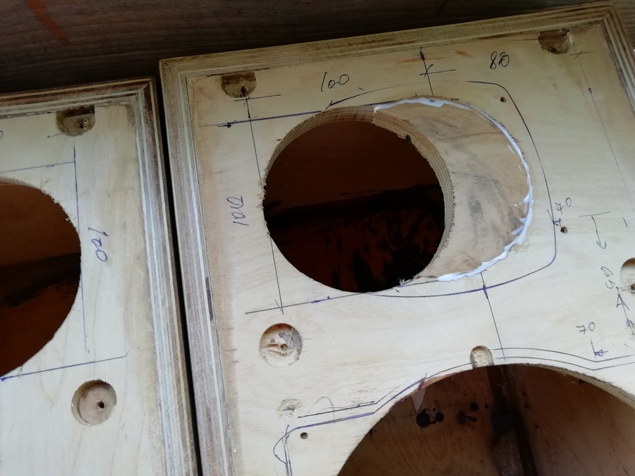

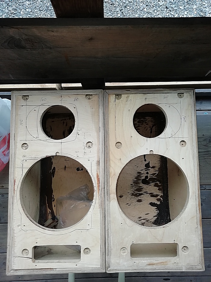

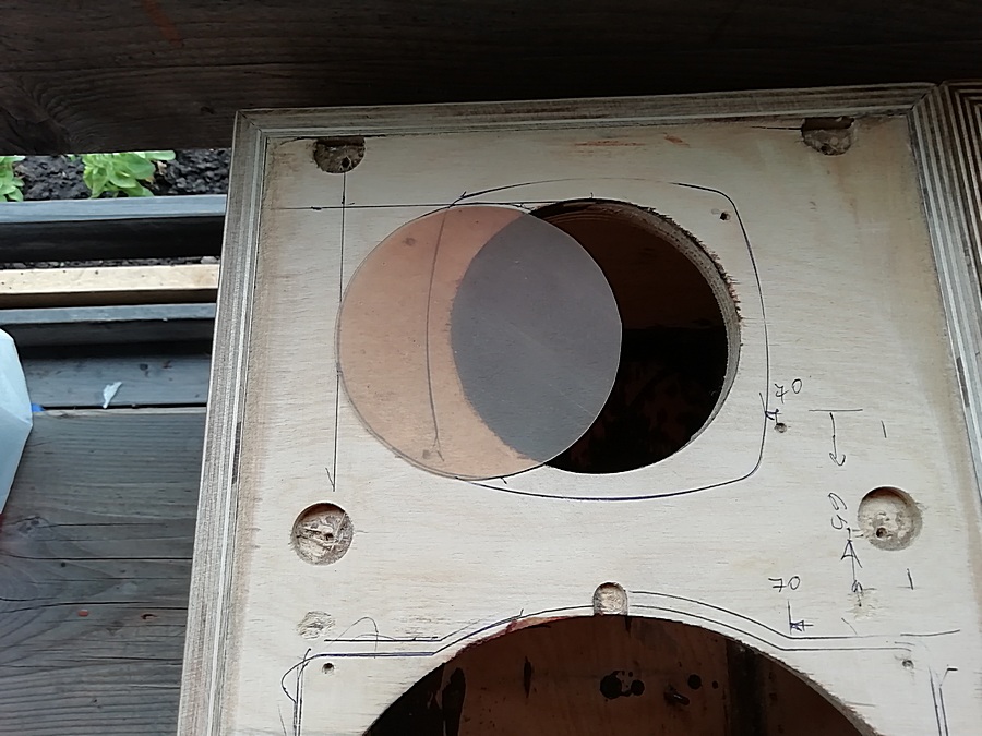

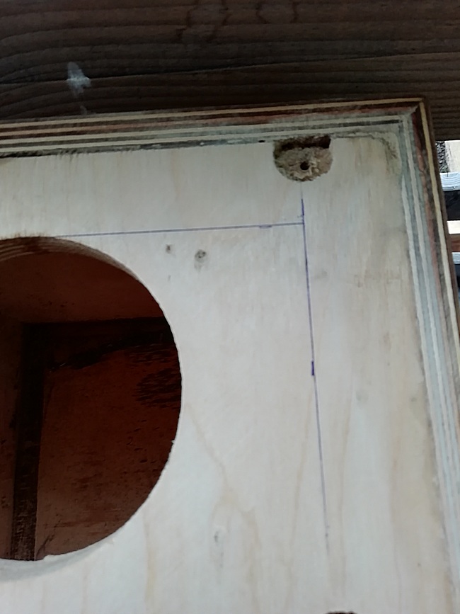

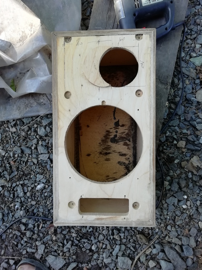

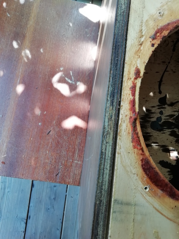

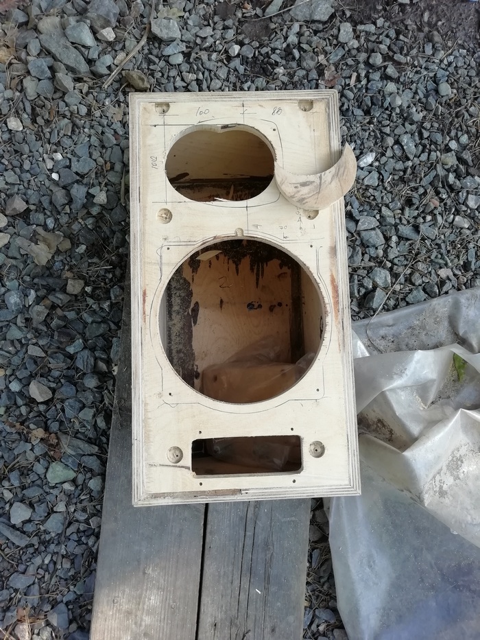

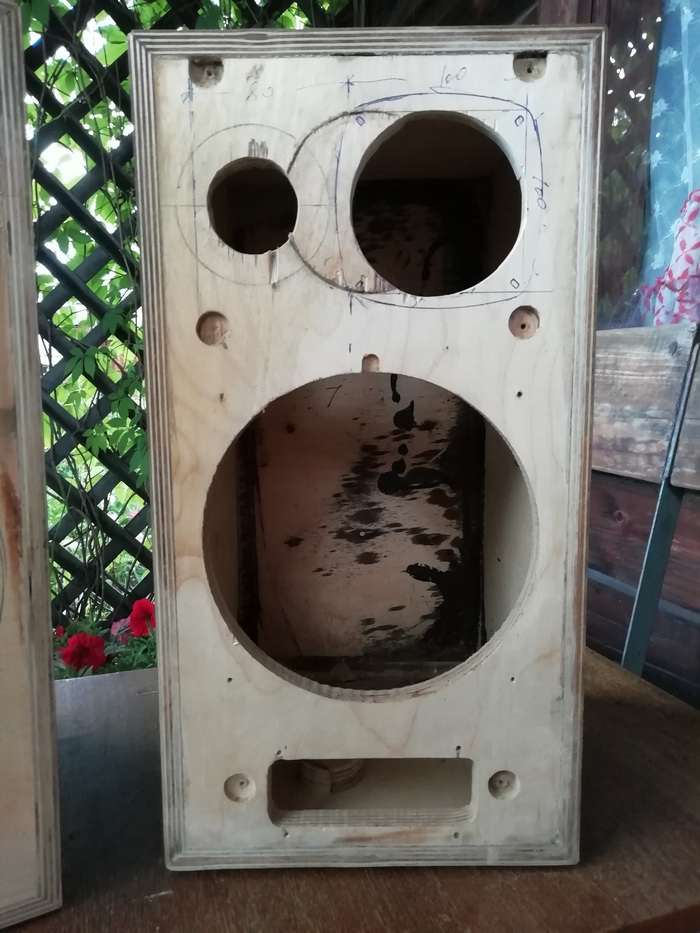

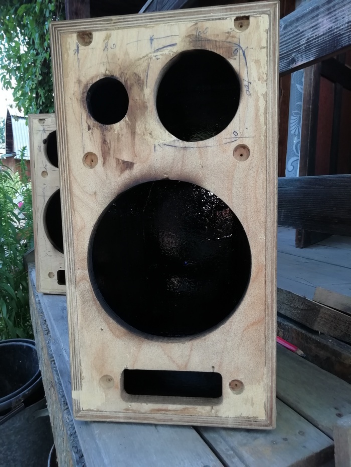

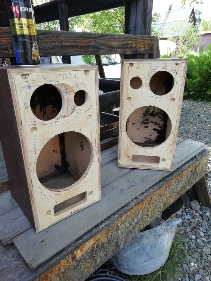

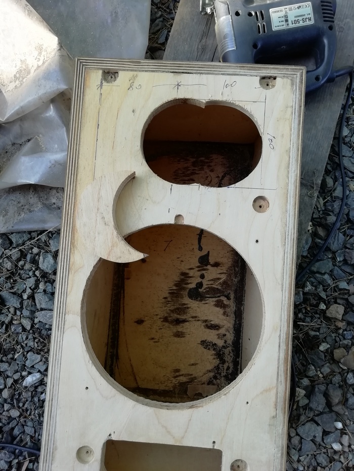

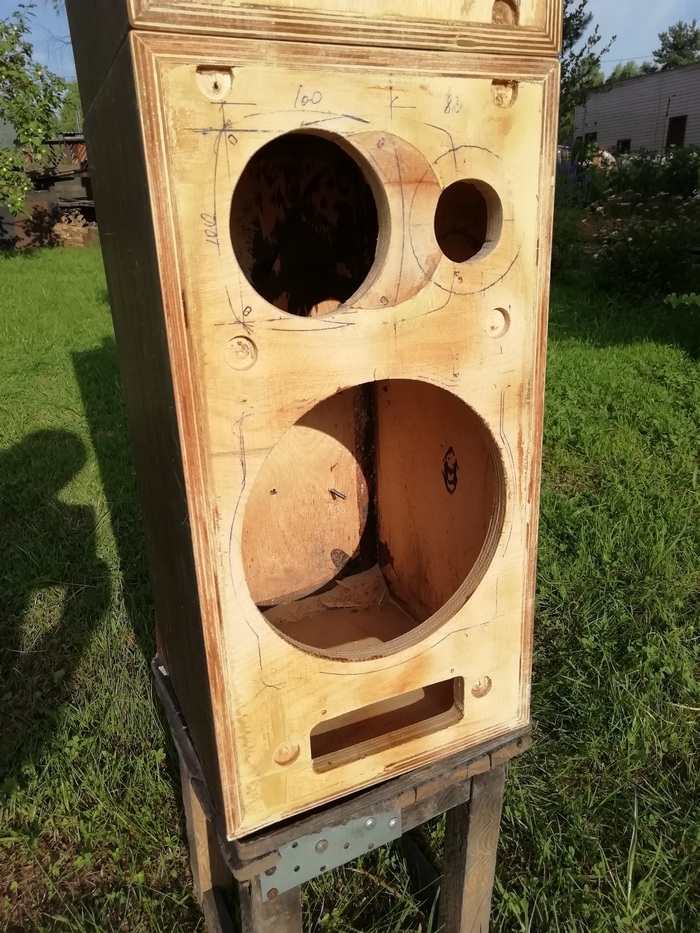

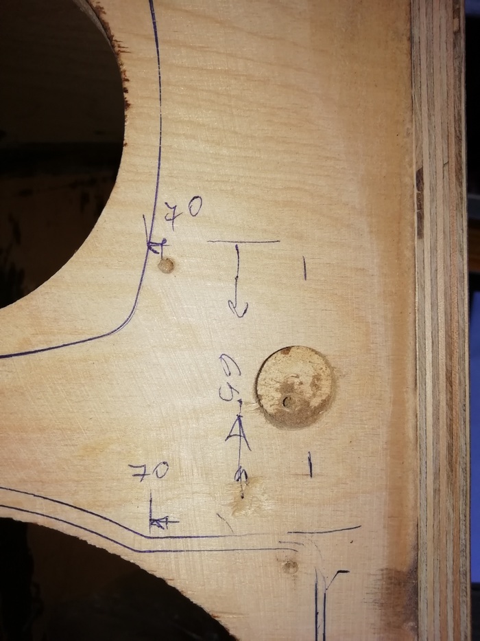

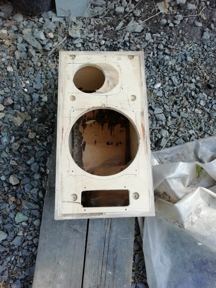

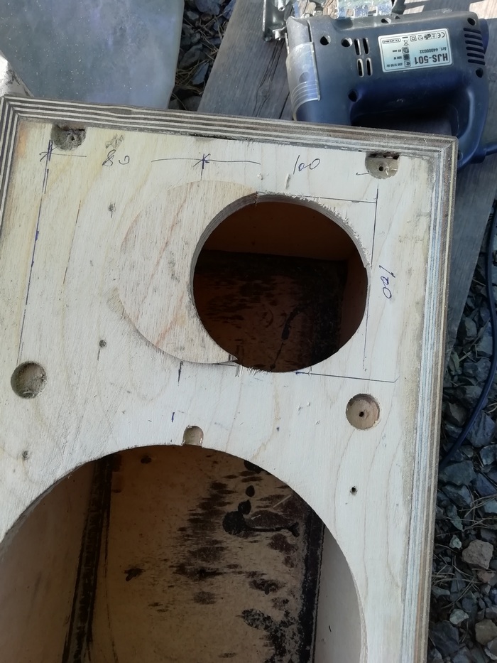

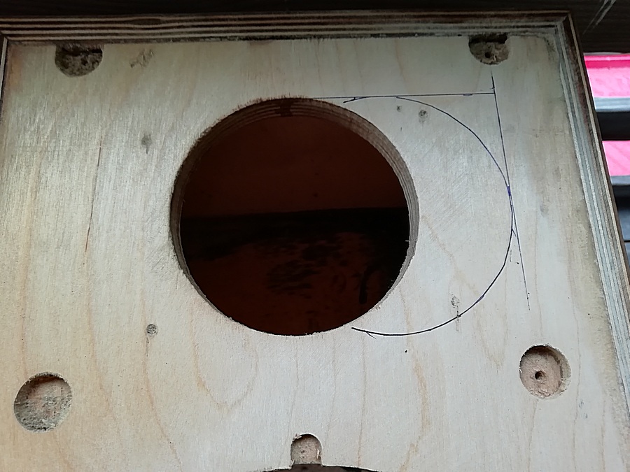

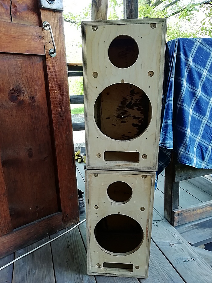

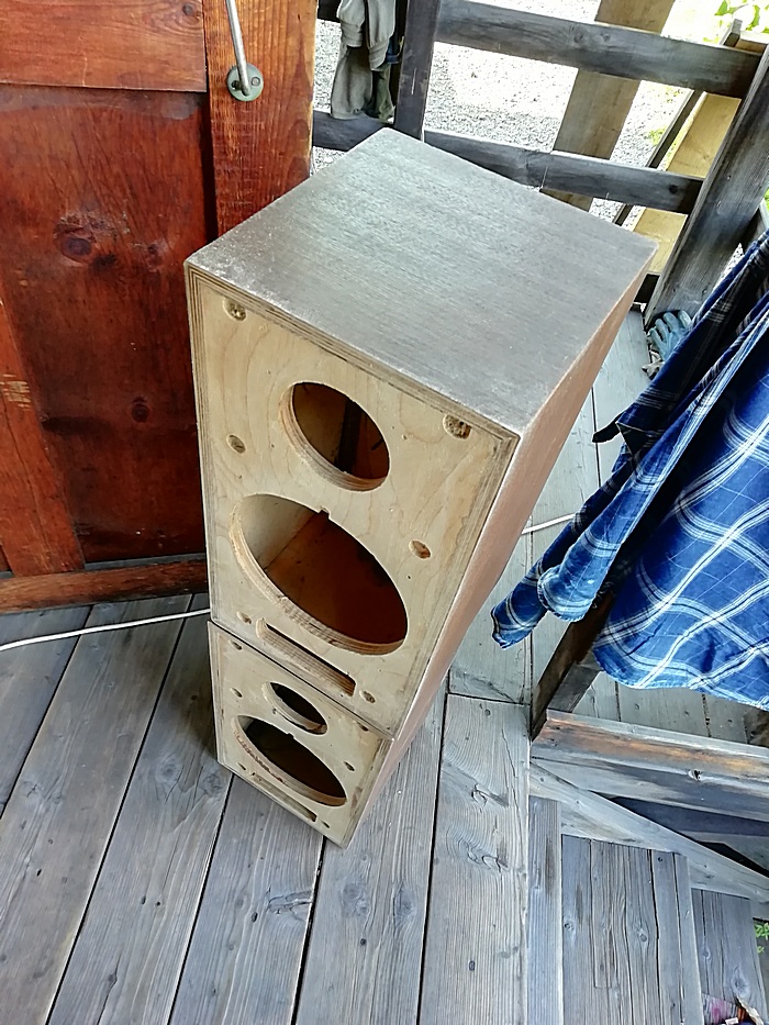

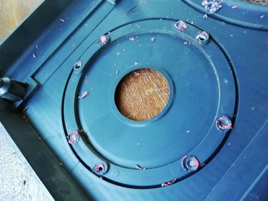

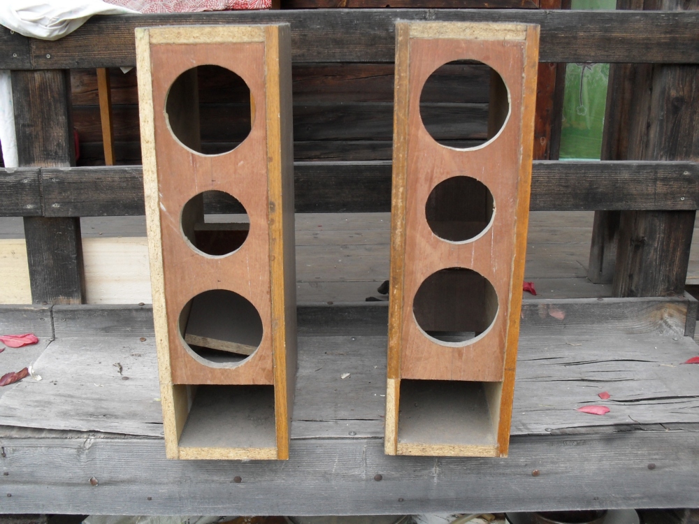

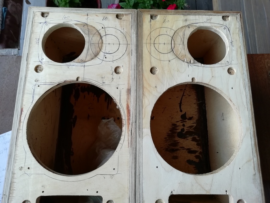

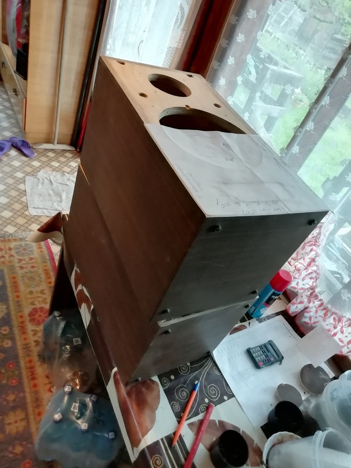

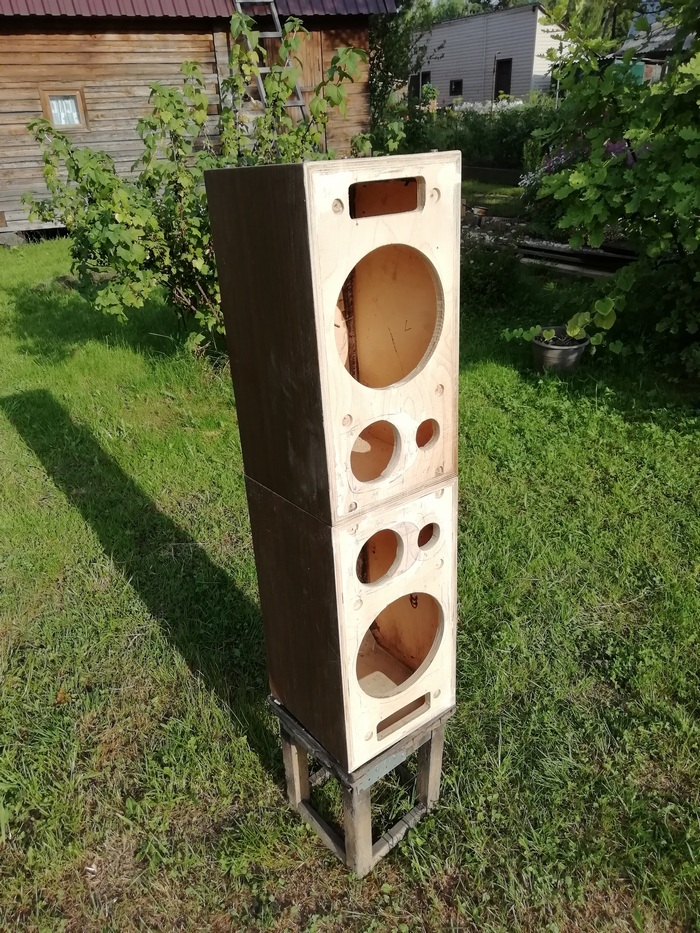

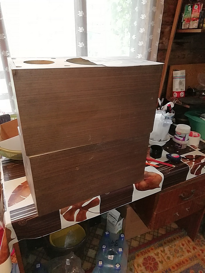

На днях морды корпусов акустики из темы ободрал ленточной шлифмашинкой

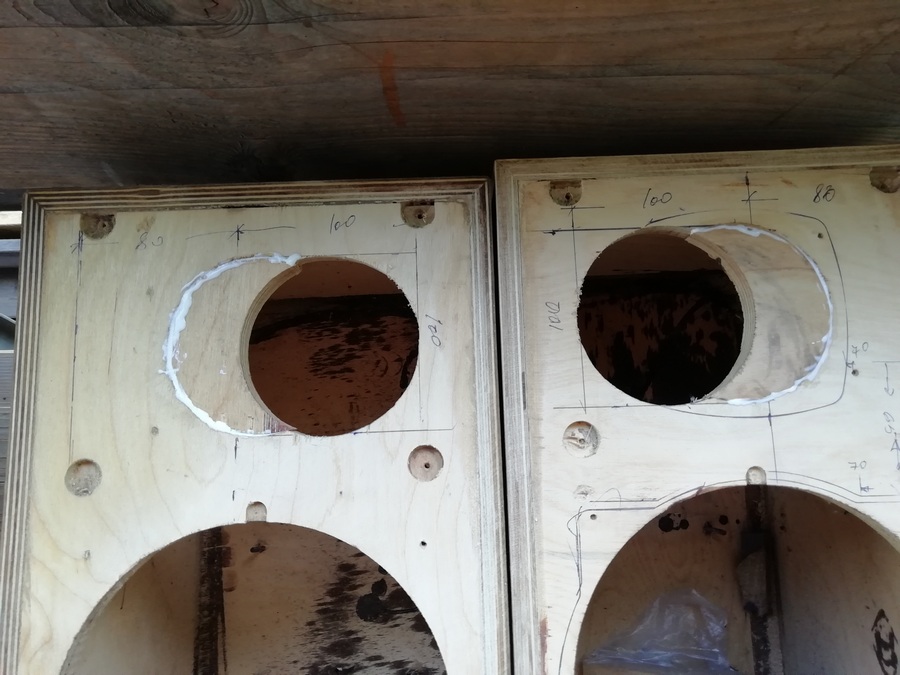

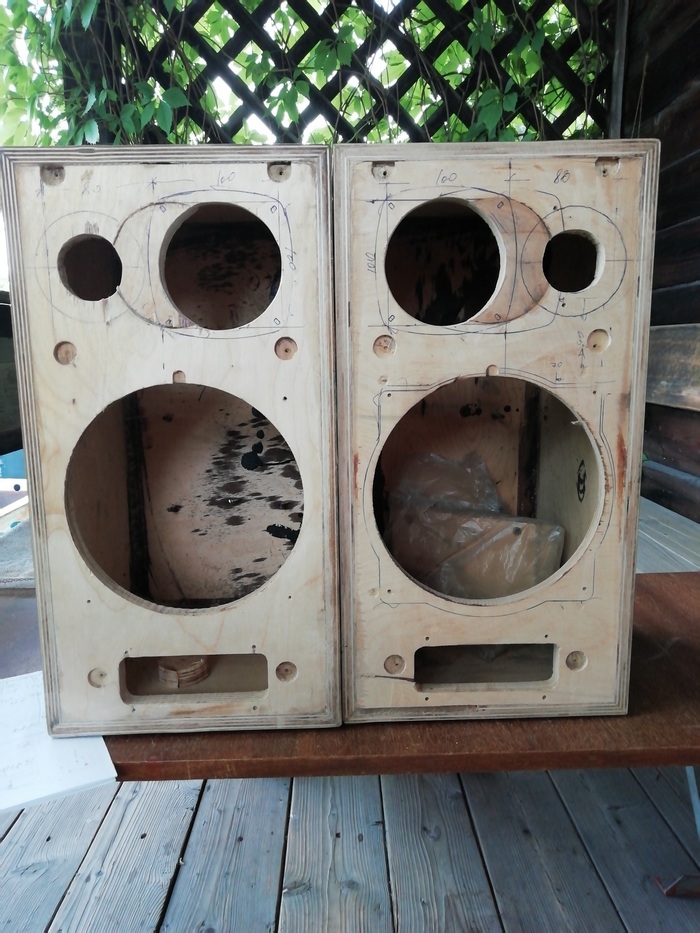

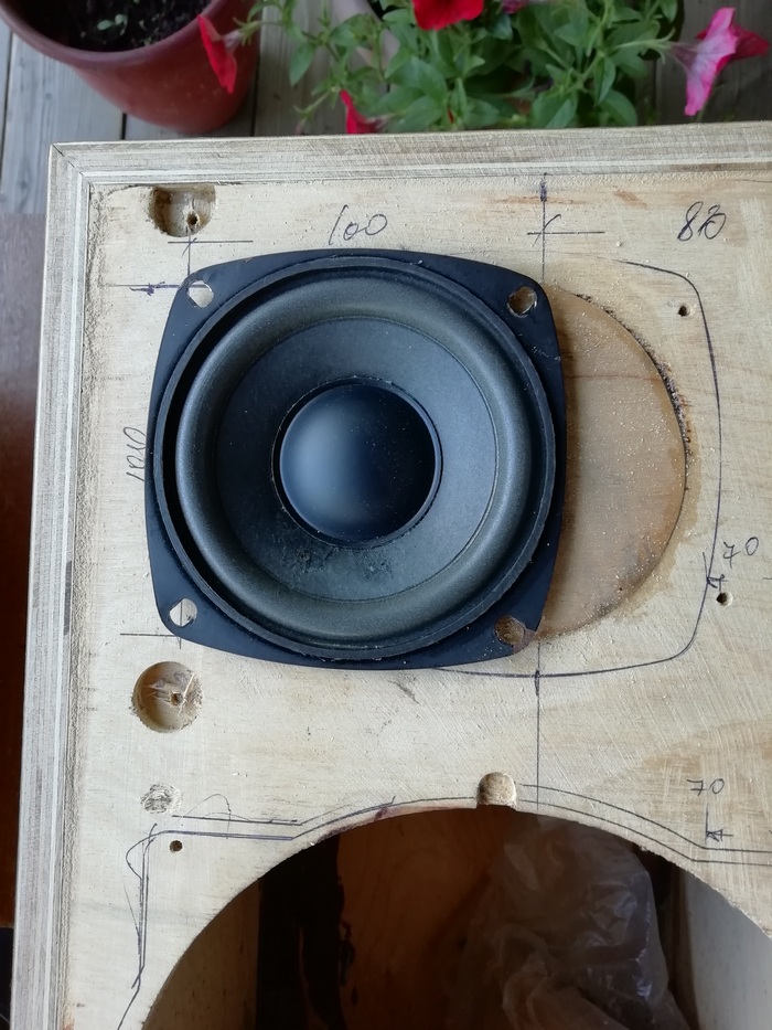

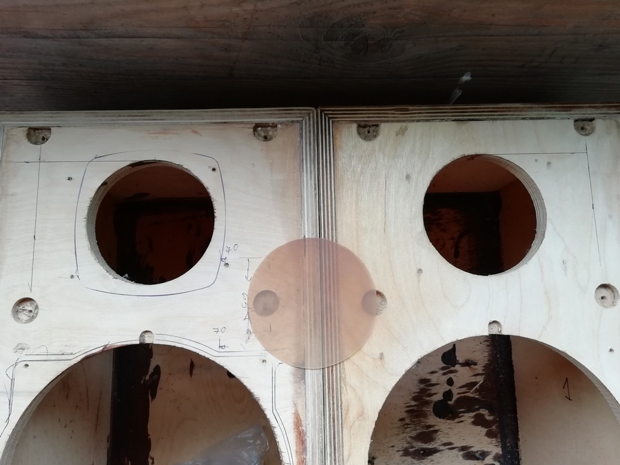

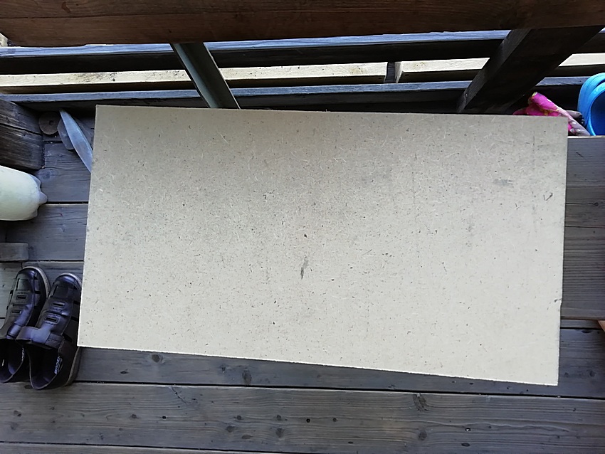

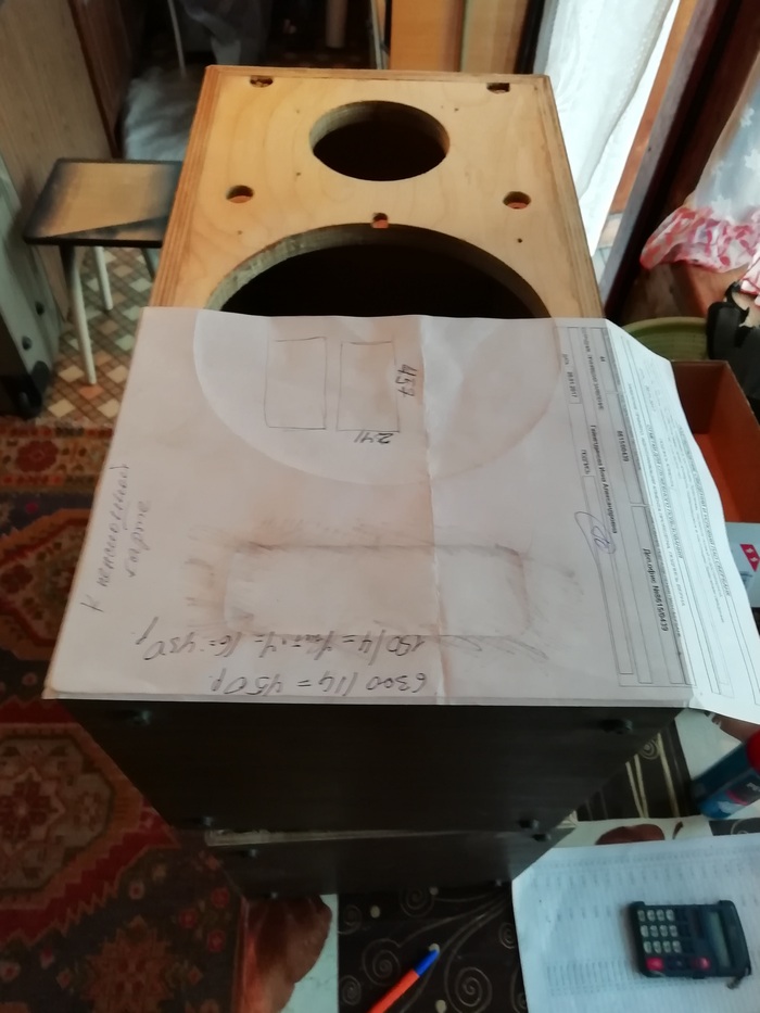

Чуть выступающие над фронтальной панелью торцы стенок корпуса "сточил" в ноль. Теперь они вровень с ней. Так как пластиковые накладки 100% использовать не буду, решил сделать накладные как в теме про: https://ldsound.club/threads/diatone-ds-201-chto-vnutri.2942/
Сегодня уже отпилил нужного размера. Правда с небольшим запасом в пару миллиметров в обе стороны.

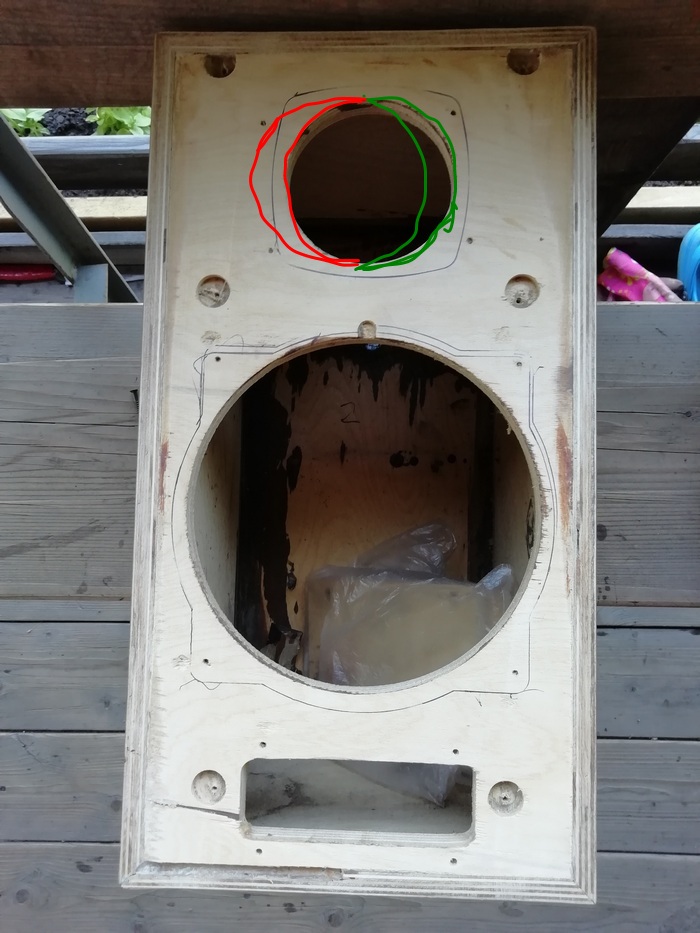

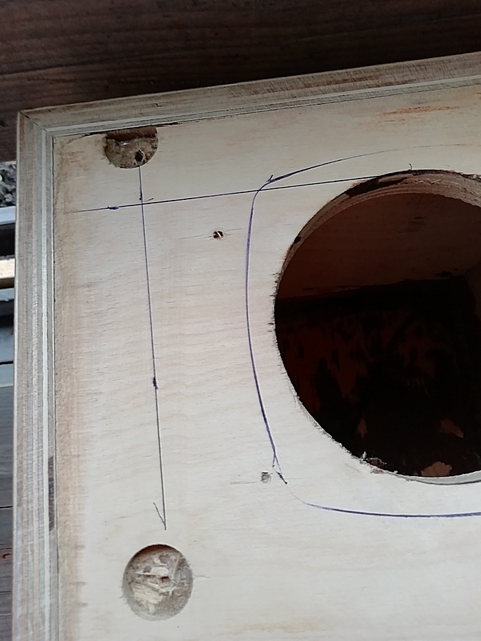

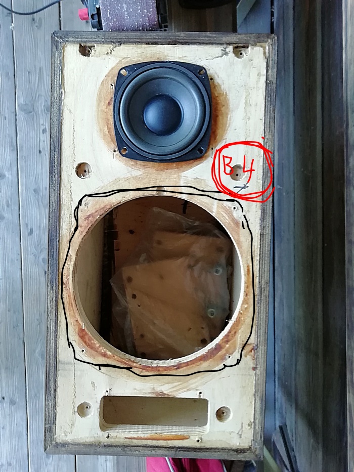

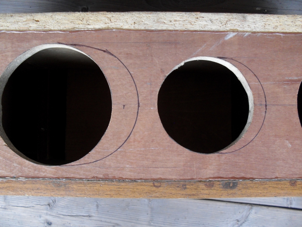

Разметил отверстия по морде АС
IMG_20250621_131146.jpg IMG_20250621_131153.jpg IMG_20250621_131211.jpg IMG_20250621_131651.jpg
Размечу на накладках отверстие под НЧ, выпилю его. По отверстию ровненько во все стороны закреплю накладки на корпусах и с внутренней стороны размечу отверстия под ВЧ, а в реальности под СЧ головки и ФИ. Красить буду той же "рыжей" краской, что в Диатонах. Крепить так же. Путь пройден - по нему и пойдём.
СЧ примерил на корпуса чуть ранее.

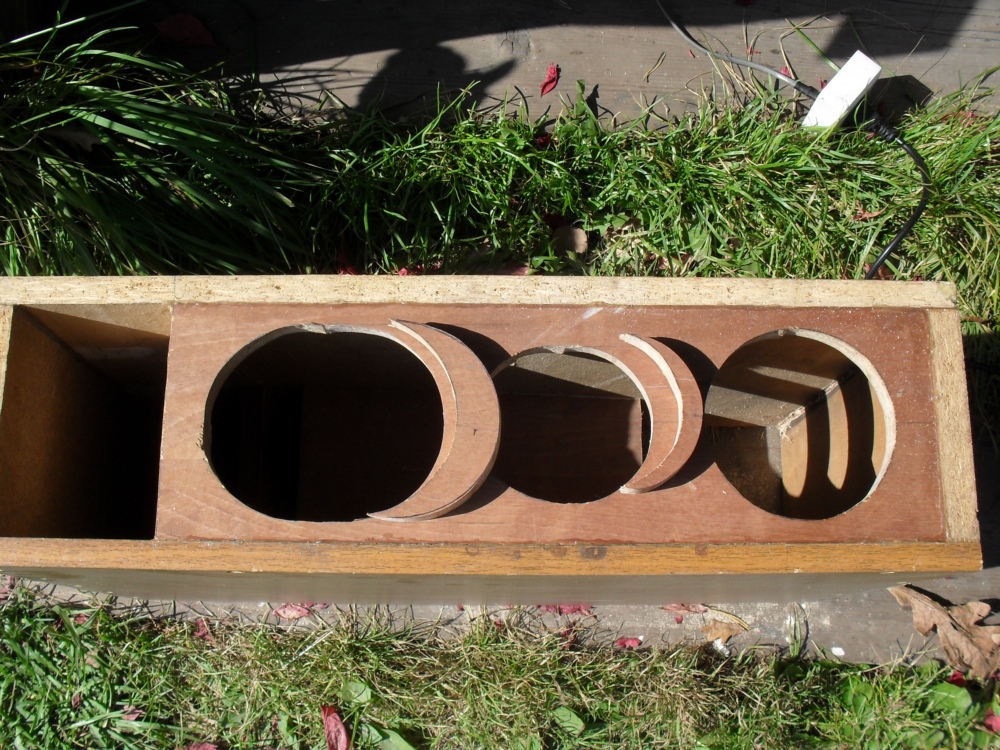

IMG_20250620_170304.jpg IMG_20250620_170352.jpg IMG_20250620_170355.jpg IMG_20250620_170358.jpg IMG_20250620_170437.jpg

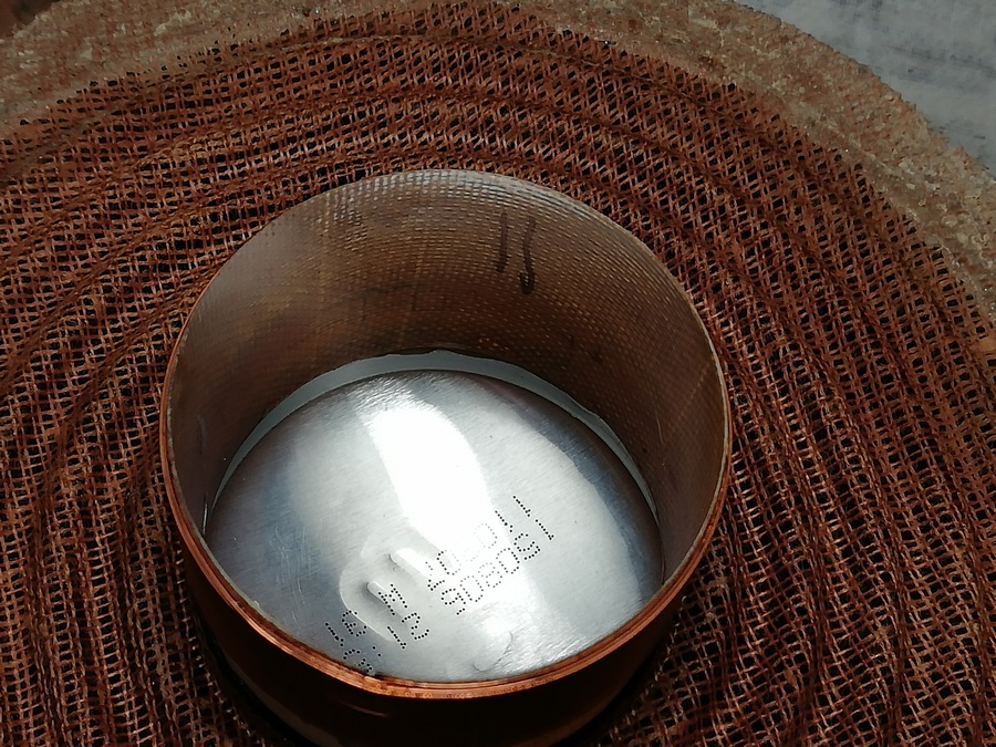

Звукоизолирующие колпаки буду брать из: https://ldsound.info/25-as-027-elektronika/ Корпуса которых я купил и уже забрал в ТК пару недель назад. Колпаки для СЧ уж очень там маленькие. Самое то для этих "Вег".
Вполне себе можно втиснуть и пищалку на неодиме. Места должно хватить
Есть с фланцами на 60,0 мм. Есть на 70,0 мм. Есть конусные бумажные с неплохим звучанием вообще с корзиной на 50 мм.
Надо будет посмотреть чего и как.

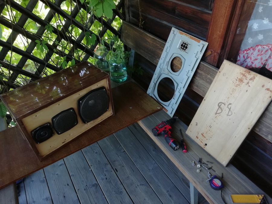

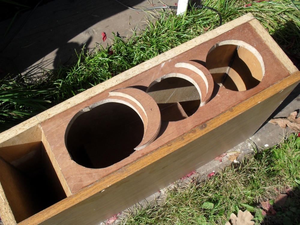

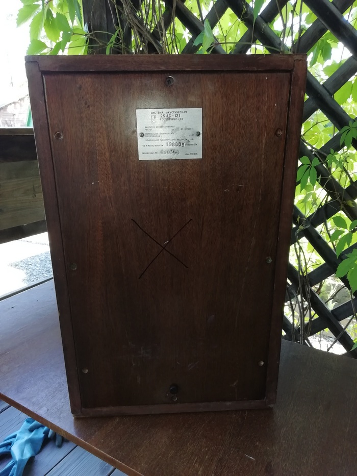

Сегодня попробую эту акустику вскрыть, чтобы достать НЧ динамики.

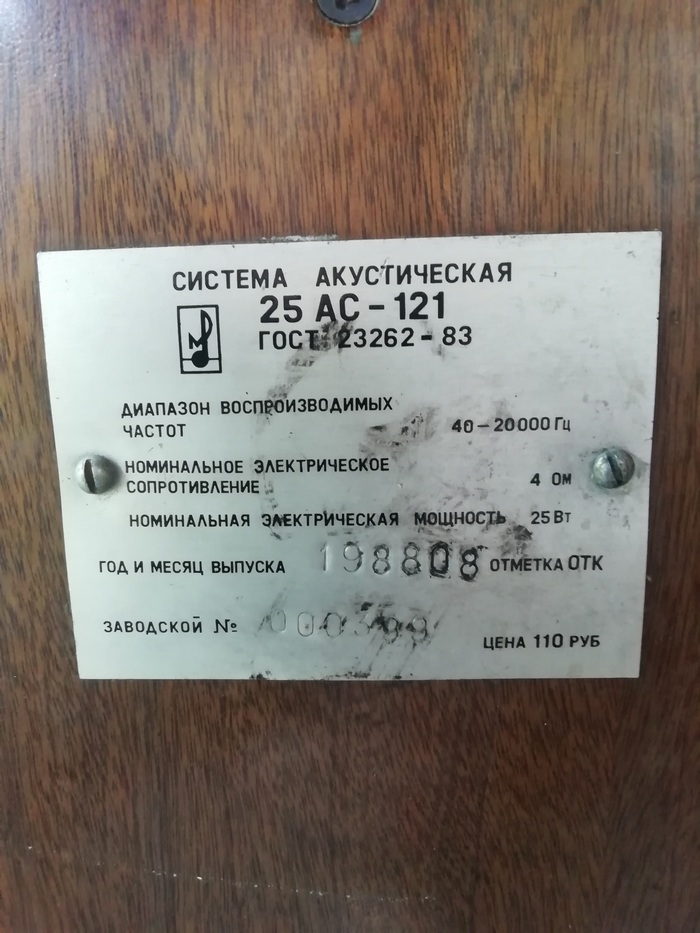

И это свершилось! Поэтому немного в сторону от темы.

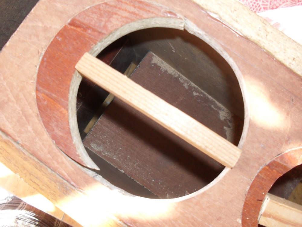

Уж и не помню когда я ими занимался. Достал я их из угла. Первая
IMG_20250623_174606.jpg IMG_20250623_174656.jpg IMG_20250623_174726.jpg IMG_20250623_174732.jpg
у которой уже когда-то была снята пластиковая накладка

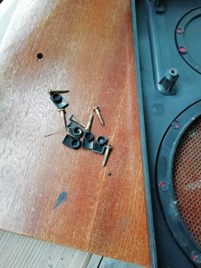

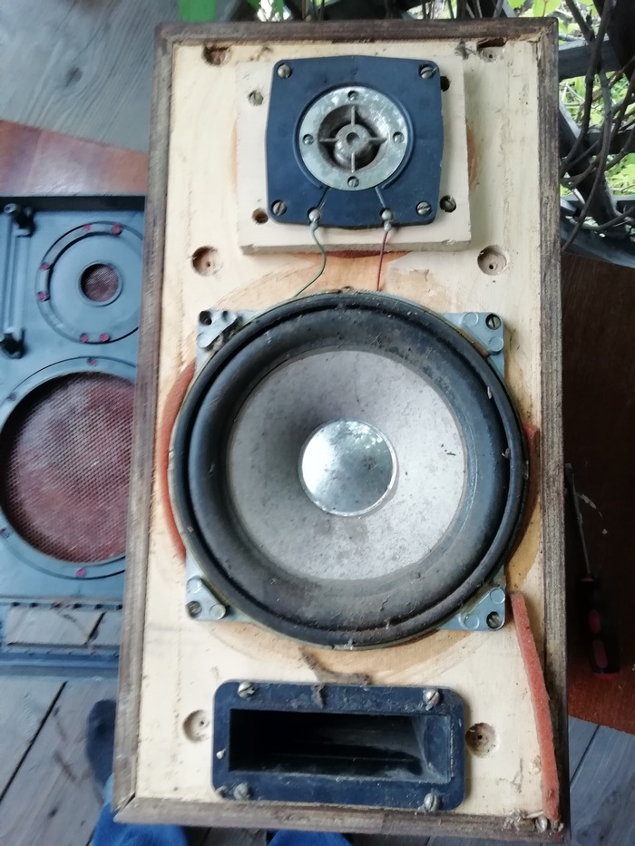

Накладка крепится с внутренней стороны фронтальной панели корпуса болтами с шайбами большого диаметра посредством хитромудро установленных гаек в панель
Динамики закреплены с наружной стороны фронтальной панели которая есть фанера
Задняя панель закреплена всего на два шурупа. На задней панели нанесён маркером крест. Он обозначает, что акустика подлежит вскрытию из-за неисправного НЧ динамика.
Предварительная разборка была но до снятия НЧ динамика только дошло.
Каждый из динамиков закреплён на панели болтами!
Колпак СЧ динамика ранее сидел на остатках крепёжных болтов СЧ головки, но я его прикрутил саморезами чуть сместив его уши по окружности.

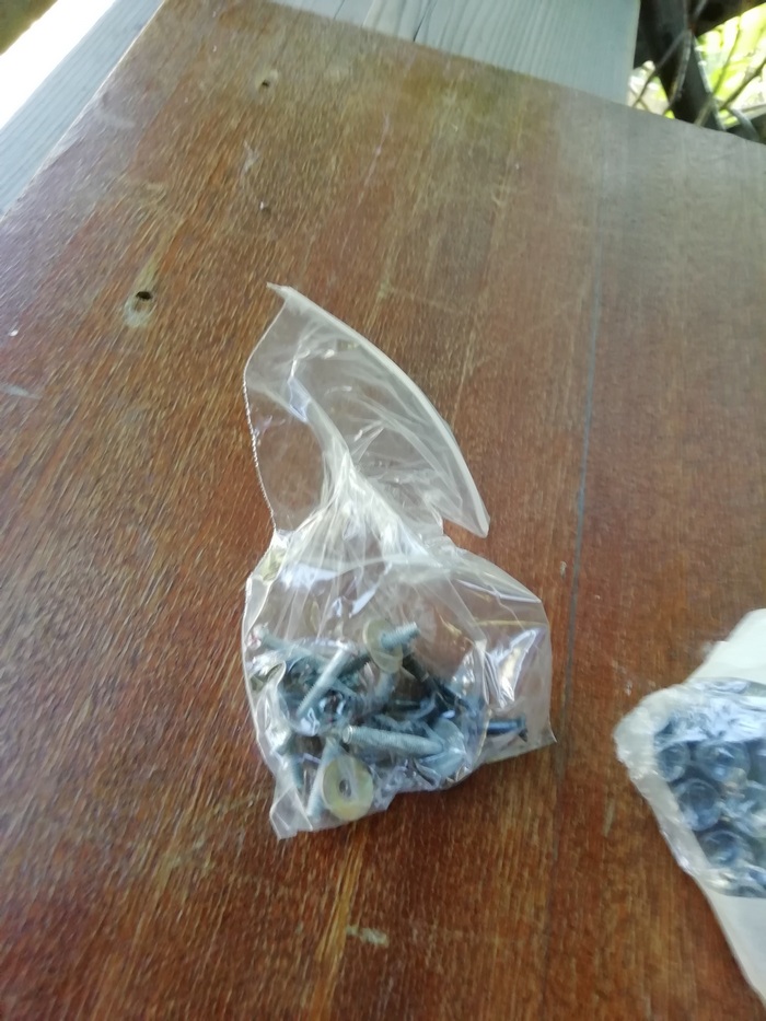

Фильтр на металлическом шасси. и к корпусу прикручен так же саморезами.

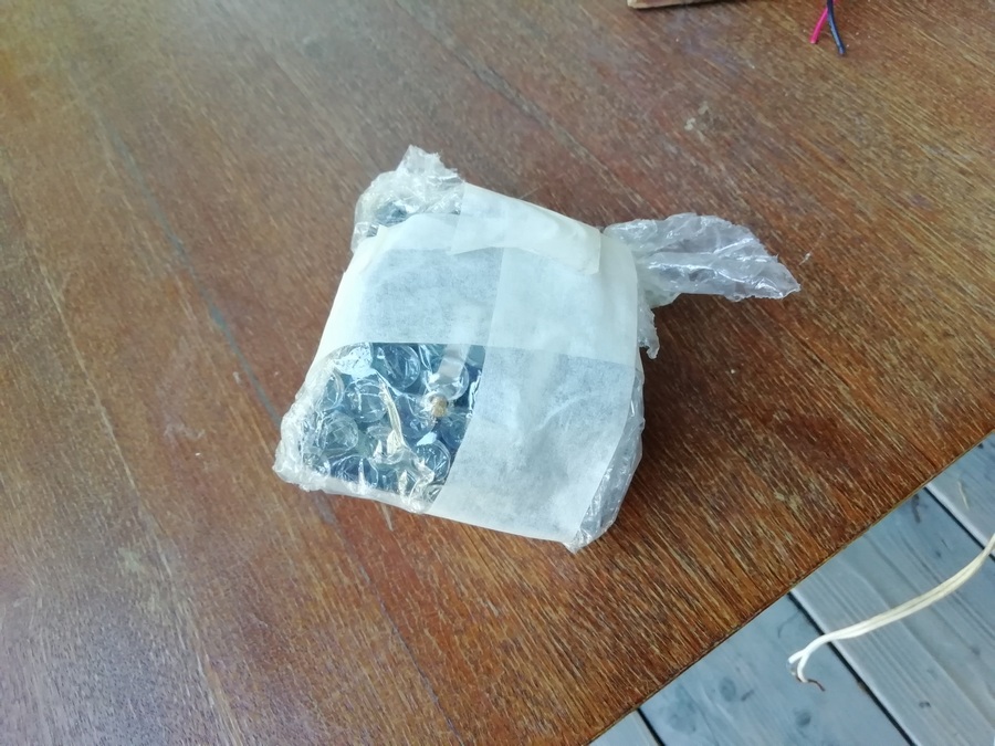

Все элементы крепежа были мной (во времена первичной разборки) аккуратно упакованы и брошены на МС НЧ динамика.

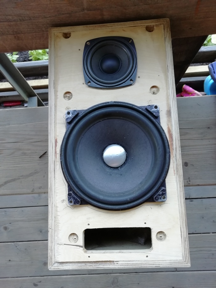

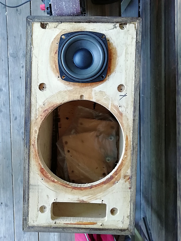

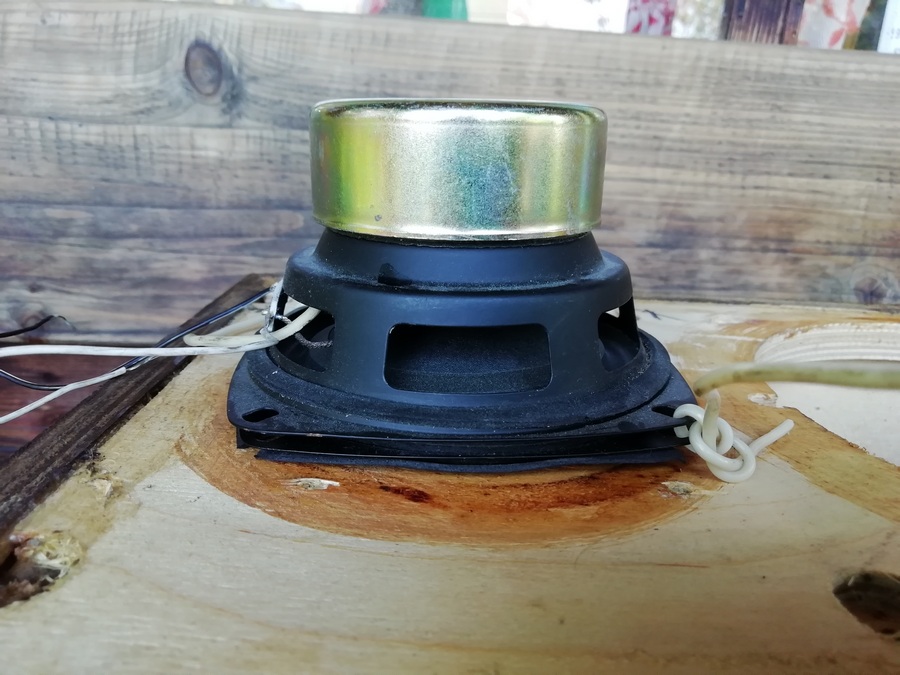

Сейчас они болтаются на ВЧ головке. Неисправный НЧ динамик снят (задевает катушкой за МС). Эта пара НЧ динамиков была перемотана на три слоя, на стеклотекстолитовый каркас проводом 0,25 по меди.

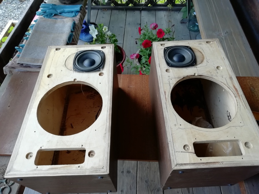

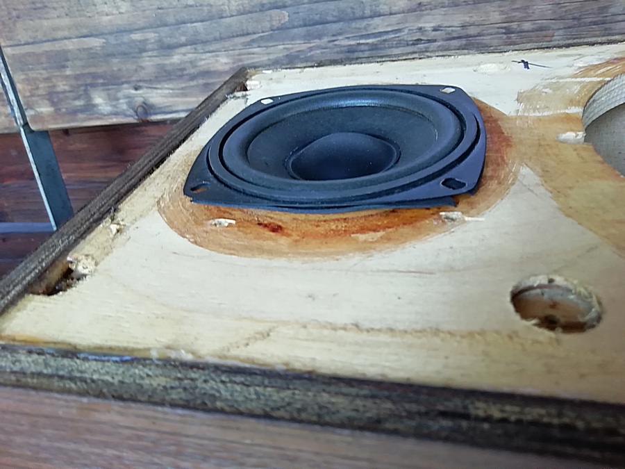

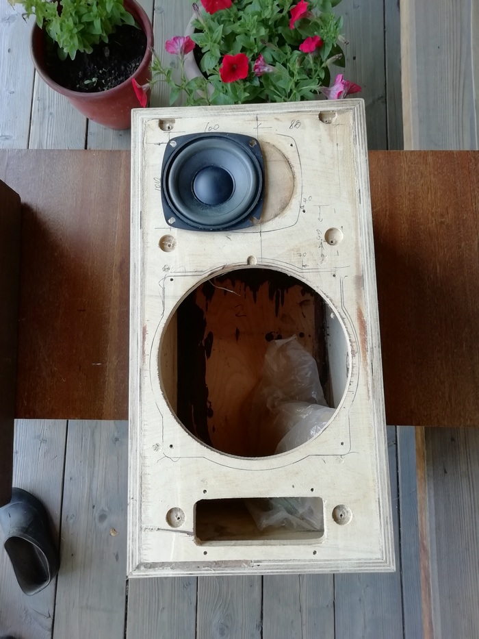

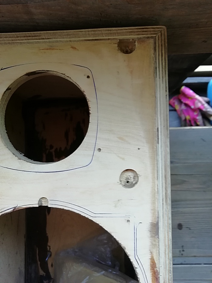

НЧ и будущий СЧ динамики были примерены в корпусах будущего "шедевра
Причём НЧ динамик можно сместить вниз чуть ли не на 5 мм.
Прикинул максимально возможные размеры устанавливаемой пищалки
Если что, вдруг, наверное... Врежу 6ГДВ-2: https://ldsound.club/threads/2gd-36-3gdv-1-4gd-56-6gdv-2.823/page-5#post-271901
Хотя есть и купольных на неодиме.

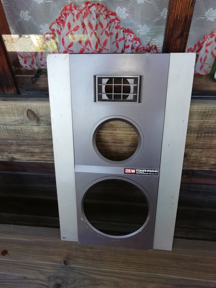

Примерил отпиленные накладки панели для прикрытия срама нынешних панелей

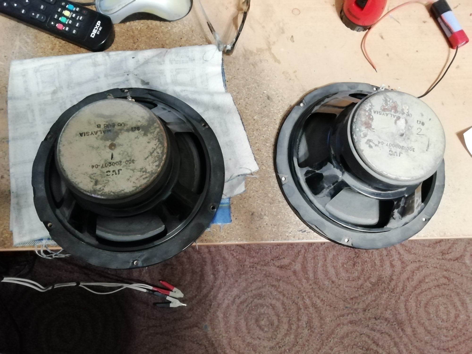

Разобрал и вторую АС
Привёз домой оба НЧ и фильтр.
НЧ под разборку (видимо подвижки эти будут). МС буду подбирать. Может и сверлить керны придётся.
Фильтр уже не помню какой "конфигурации". Схему восстановлю. Шасси оставлю.
Динамики все романтика?
Да. В "Романтике" все динамики родные. Было время, вот я и перемотал 25ГД-26 на восемь ом в три слоя. На стеклотекстолит и в стыке диффузор / каркас катушки, дно пивной банки подогнанное под диаметр стыка. Чтобы было триединство.
Ну, а так как я раньше почему злой был? У меня ведь не было ни измерителя иммитанса, ни тесламетра, ни намагничивалки. А теперь у меня всё есть. Поэтому разборке будут подвергнуты многие 25ГД-26 и 35ГДН. Буду точно искать две одинаковых МС или буду заниматься их подгонкой. Сверлением кернов, дополнительными магнитами.
Подвижек тоже буду "искать пару по гибкости подвесов, ЦШ, весу.

"И чего это я - думаю сам себе - мозги себе конопачу с размещением пищалки при тесном расположении головок на морде данных АС.
Когда я могу сделать точно так же как когда-то сделал на других (они правда всё ещё вылёживаются). У них я по невнимательности сделал расположение головок на разном расстоянии друг от друга. На фото - у левой расположение шире
Пришлось размечать по новой
И выпиливать
А потом вклеивать с противоположной стороны в обоих отверстиях
Вот и думаю, что надо выпилить участки в отверстиях ВЧ головок
Красным выпиленный кусок, зелёным вклеенный. Я даже шаблон приготовил
НЧ по центру. СЧ слева / справа, ВЧ тоже. Всё как мне нравится. И ВЧ уже можно посерьёзней устанавливать!
Думаю пока, но шаблон уж наготове.
может быть проще ВЧ сделать в отдельном боксе и расположить сверху АС?
Это да. Первоначально так и хотел когда задумался о трёхполоске. Даже приглядел на АВИТО убитую, дешёвую Соньку с двумя рупорками в каждой.
Потом решил, что всё в одной будет. И, "Да будет так!"(с)
P.S. Был на дачке - разметил будущий рез. Узкие пилки по дереву для электролобзика есть.
Вчера а даче появилось чуток времени. Разметил перенос СЧ головки симметрично.
IMG_20250625_184157.jpg IMG_20250625_184200.jpg IMG_20250625_184202.jpg IMG_20250625_184256.jpg IMG_20250625_184259.jpg IMG_20250625_185048.jpg
Осталось выпилить и приклеить с другой стороны. Распорки длиной в 90,0 мм две штуки приготовил. Распирать буду клинышками.
Так-то бы струбцинкой притянуть, но прошлый год хотел прикупить штуки четыре на 200,0 мм, да проморгал. Думал завтра приеду и куплю, а пока подумаю. Приехал, а там их до сих пор нет.

Прикинул с какого фильтра начну:
Да. С него и начну. Катушки вытащу из акустики на Ямахах. Конденсаторов тоже есть.
Выпилил и вклеил
IMG_20250627_182850.jpg IMG_20250627_182907.jpg IMG_20250627_182910.jpg IMG_20250627_183113.jpg IMG_20250627_183145.jpg IMG_20250627_184807.jpg
Сегодня уже было моэно размечать отверстия под ВЧ, но не сложилось. Косил траву на втором участке.
На даче пока делать особо нечего поэтому приехал разметить и выпилить отверстия под ВЧ.
Вставыши приклеились намертво. Примерил СЧ
Отверстия нужно слегка расширит, что было и сделано. Динамики легли.
Вероятно их придётся притопить чуть глубже. Но не суть. Отверстия для крепёжных болтов или саморезов разметил. Что позволило разметить место крепежа и отверстия по МС ВЧ динамиков.
Фланец пищалок диаметром 80 мм.
Тканевый Herz с 1" катушкой на неодиме перемотанный с четырёх ом на восемь.
Под сеточкой. Не приклеенной, а удерживающейся за счёт магнитного поля МС.
Отверстия под МС диаметром 45 мм.
С динамиками СЧ и ВЧ вопрос решён. С "декорацией мордахи - решён. С фильтром тоже. С НЧ пока нет.

Измерил ИИ-7-15 все четыре НЧ динамика. Два - с этой Вегавской акустики (один разобран) и два #20
Тот, который исправен (назовём его №1) на частотах 1000 / 100
№1 R=12.90 Ohm, L=1.80 mH / R=8.90 Ohm, L=7.6 mH
Тот который задевает (назовём его №2) на частотах 1000 / 100
№2 R=14.99 Ohm, L=2.17 mH / R=7.98 Ohm, L=4.85 mH
Динамики разобрал. На катушке №2, со стороны диффузора, глубокая царапка длиной где-то около 10 мм! В зазоре ничего не нашёл.
Эта пара с трёхслойной обмоткой
И катушка того динамика у которого катушка задевала.
IMG_20250706_113452.jpg IMG_20250706_113538.jpg IMG_20250706_113611.jpg IMG_20250706_113723.jpg
Насколько видно по дефекту - КЗ между витками отсутствует.
Прошёлся по всем четырём "углам".
Ни соринок, ни шипиков....
У второго динамика с Веги
Пока не разобранного вроде всё нормально. Но разбирать буду. Необходима подборка и улучшение "климата зазора" выбранной пары.
Кстати, ещё при неразобранном втором динамике с трехслойной катушкой было сравнение со вторым от Веги.
При условном одинаковом Re - отклик на батарейку у трёхслойной был сильней. И при прогоне через измеритель иммитанса, на 1000 Герцах трёхслойная голосила громче.
Но это такое знаете ли... Ту вполне виноваты могут быть как маленький и жёсткий колпак вклеенный в стык каркас/горло диффузора, так и МС. Разберу вторую Вегавскую и проверю индукцию по зазорам обеих пар. Вес всех подвижек.
Так-то пара с трёхслойными катушками имеют фактически равные, а может и равные по гибкости подвесы. Одинаковые ЦШ. Пока ориентир на них как на основных кандидатов.
Оно?
В этом месте и около плотно напихать в зазор ваты с ПВА с рез.клеем, алмазный полукруглый "пильник", и шуры-муры-чик-чик-чик железку..._rubanok
Не?
Вполне возможно! Надо проверить по положению катушки и её царапки относительно этой "выпуклости".
Вся пердиманокля в том, что изначально такого дефекта не было. Акустика проиграла у меня около полугода без замечаний. Потом увёз её на дачу - появились другие приоритеты. И вот тебе на!
Гхм.... А ведь вполне колонки могли уехать из дома именно по причине появления призвуков в одной из них. Давно дело было и могло быть именно так.
........................Не?
Да! smile_29
В общем и целом - жопа чёрная!!!
Не спалось.... Время половина пятого утра... Так как все четыре динамика разобраны - 2 х от Веги сто пятой и 2 х с трехслойными катушками, решил измерить индукцию в зазорах всех четырёх МС.
Начал с вегавских. В режиме "Hold", чтобы без заморочек и чисто для оценки.
№1 809 / 806 / 820 / 822 в мТ. Десятые не писал. Был в расстроенных чуйвствах - сломал тонкий маркер. Жало.
№2 923,6 / 937,2 / 934,7 / 920,4 в мТ. Тут уже пришёл в себя
Магнитные от трёхслоек....
№1 997,7 / 881,6 / 956,2 / 1076,8 в мТ. Зазор по ширине как бык поссал!
А вот вторая
№2 780,2 / 743,7 / 771,4 / 785,2 в мТ. В этой МС "порвало" катушку. С доп.магнитом
№2 807,3 / 770,5 / 798,5 / 827,5 в мТ.
Либо плюнуть и подобрав более-менее одинаковую пару, увеличить индукцию сверлением керна и доп. магнитом.
Пробовать намагнитить.

Отечественные 8" НЧ пока в сторону. По отверстию и скорей всего по литражу подходит вот эта 8" головка от "JVC".
Раньше это были сабовые головки
С каменным подвесом и стальным "колпачком" весом под 44 грамма. Z=6,0 ом. Было Re=3.96 ома
Провод медь: 0,31/0,355/0,23 ом.м.
Шесть слоёв провода на стеклотекстолитовом каркасе с наружным диаметром в 35,5 мм. Во внутреннем слое 26 витков. Высота намотки 10,0 мм.
Были перемотаны так же на шесть слоёв только на сопротивление Z=8 ом.
Использовал медный провод: 0,275/0,32/0,283 ом.м. Так показали микрометр и омметр.
Намотка производилась в два провода сразу. В шесть слоёв как и прежняя катушка. В финале, конец одной обмотки (левый провод, начало на поводк (+)) соединялся с началом другой обмотки (правый провод) и уже её конец уходил на поводок (-). Таким образом получилась как бы катушка в катушке. Высота намотки 13,0 мм.
На момент перемотки:
На воздухе
№0 R=7.1 Ohm, L=1.95 mH. / R=7.17 Ohm, L=1.95 mH.
№1 R=7.2 Ohm, L=1.98 mH. / R=7.24 Ohm, L=1.98 mH.
С брошенной во внутрь стальной оправкой на тех же частотах
№0 R=13.0 Ohm, L=4.14 mH. / R=7.59 Ohm, L=5.13 mH. Re=6.8 Ohm. Вес=40,59 грамма.
№1 R=13.0 Ohm, L=4.19 mH. / R=7.52 Ohm, L=5.22 mH. Re=6.9 Ohm. Вес=40,24 грамма.
На данный момент имеют подвесы П. Зодниева, Жесткий картонный диск с поролоновым пыжиком между диффузором и диском, и декоративное кольцо

Ещё на той неделе, все мордахи этих корпусов измазал шпатлёвкой. Вчера бруском с наждачкой подравнял и установив их друг на друга
Не спеша обдул в несколько слоёв лаком
Который высох довольно быстро. Убрал пылесосом все опилки, стружку и пыль
И мастикой
Обработал с внутренней стороны все панели корпусов кроме морды конечно. Использовал весь баллончик
Короче бес попутал однозначно и тонкие фанерные стенки корпусов. Пару раз в прошлом уже обдувал корпуса АС с внутренней стороны подобным образом. Без положительного результата. Видимо положу на это дело окончательно, большой и толстый.
Распорки между фронтом и тылом, а вероятно и между боковинами устанавливать все же придётся.
На данный момент имеют подвесы П. Зодниева,............................
Перед транспортировкой на дачу. После многия лета бездействия. После измерителя иммитанса на частотах 1000 / 100 Герц.
№0 R=13.1 Ohm, L=2.84 mH / R=9.0 Ohm, L=4.9 mH. Re=6.8 Ohm.
№1 R=13.3 Ohm, L=2.88 mH / R=9.0 Ohm, L=4.8 mH. Re=6.9 Ohm.
Какое единодушие!!!
Будем надеяться, что не подведут. Ибо зачем тогда...
А для чего используется мастика?
В автомобиле для снижения вибрации и защите от коррозии.
В данном случае, в основном для снижения вибрации стенок.
Мастика полимерно-резиновая. Но видимо не обошлось и без нефтепродуктов. Вообще искал резинобитумную. В аэрозольной упаковке не нашёл. Раньше продавалась
