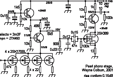

Нашёл ещё такие схемы фоно-корректоров.
Это - как
Винил-корректор Сигма без общей ООС
Только СИГМА линейнее. Вот эти полевики в выходном каскаде будут искажать, шо дурные. У кого есть симуль или карта, проверьте, скажите, что я неправ.
А почему не вариант?
Все виды искажений - растут по экспоненте с уровня напряжения примерно с 1 - 2В и на низкоомной и даже на высокоомной нагрузке ( и даже в режиме А или ААА))).

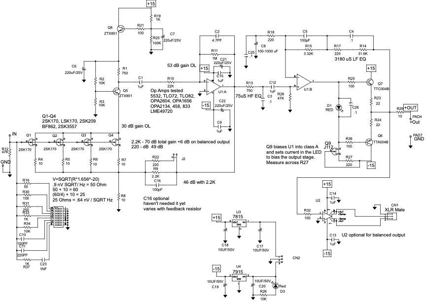

    73.7 KB · Просмотры: 16

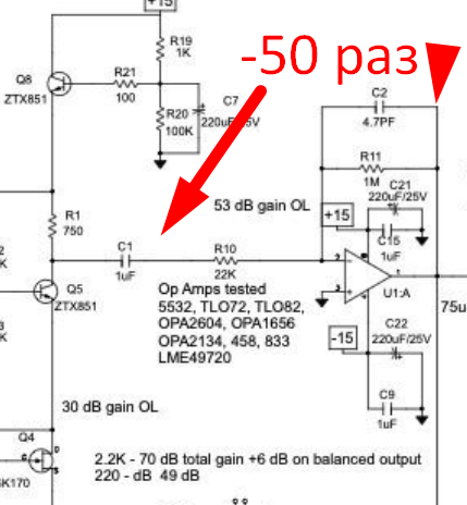

Входной и выходной усилители имеют свои ОС.
Дикое издевательство над принципами введения ООС. От ОУ с усилениями 1000...100.000 в звуковом диапазоне он взял.... 50 раз! То есть, впустил в усилитель в 100.000 / 50 = 2.000 раз больше искажений, чем должно быть.
Ну не гений ли? Ему бы ещё фамилию Гилморзд или Худьц, от паяльщиков отбою не будет. Сам сравни звучание:
