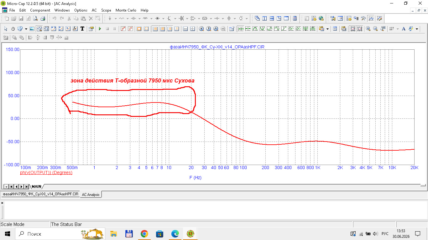

а вот моя Т-образная 7950ка в общей РИААООС фазу на низах не крутит
Я тебе итак хороший скриншот выдам который говорит что ты гонишь. Физику пока ещё никому обмануть не удалось. Ну если только на словах. С другой стороны верчение фазы на частотах ниже 20Гц никого вообще не трахает.

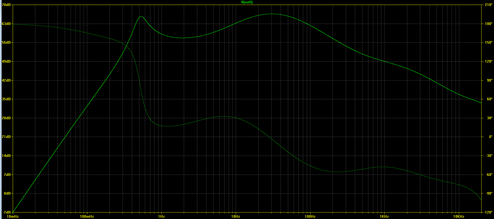

Вижу что ты большой спец по тому кого что трахает. А я схемотехник, и умею делать вот такую ФЧХ фонокора в диапазоне от 1 до 20 Гц, т.е. как раз в области работы моей Т-образной цепи на 7950. Микрокапов файл ты знаешь где лежит, там же где все мои схемы.
Ты масштаб то приблизь, родимец. И всё будет видно. Неравномерность ФЧХ на низах - примерно не отличается от того же самого по диапазону. То есть она не мала. Вот если бы у тебя вся фаза была +-1 градус ты мог бы пирожок уже с полки взять. Но нет. Не выйдет.

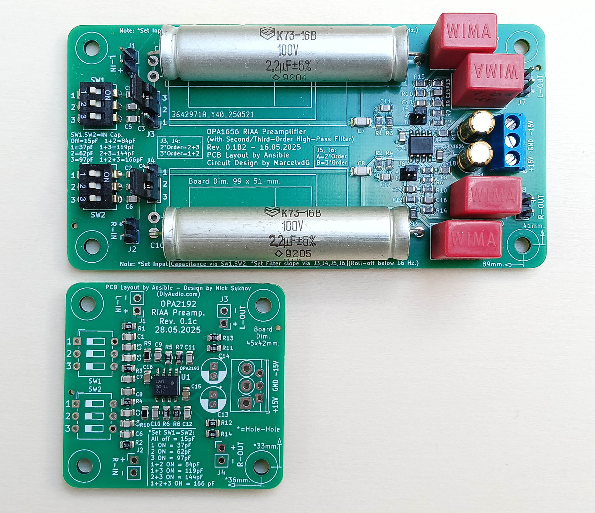

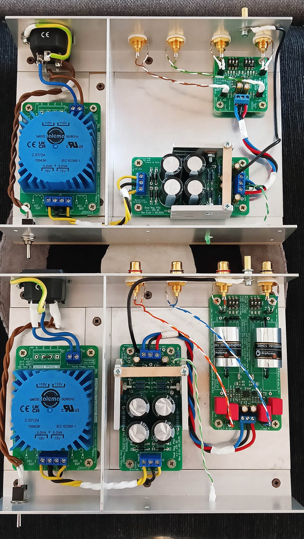

In the last few days, Nick Sukhov's preamp has also been added.
They both have the same case and power supply, but the smaller space Nick's preamp takes up allows for a more rational layout and less cluttered wiring.
The sound is beautiful, smooth, and at least as clean as Marcel's preamp.
Just a little while ago, I tried listening to two or three tracks with Nick's preamp (15 pF input), then I listened to the same ones again with Marcel's preamp (also 15 pF, 3rd-order filter). If there are any differences, I struggle to discern them.
Both sound very, very good.

И в этом же сообщении автор сравнил звучание с моим бюджетником, с следующим резюме (на верхнем фото мой бюджетник на ОРА2192 , на нижнем фото вариант Марселя на ОРА1656)
Меня позабавило фото в сообщении чуть выше. Николай, это вы ему специально высылали конденсаторы?_hm_
Я думаю, своеобразие данной ФЧХ связано с таким же своеобразием АЧХ в низкочастотной области, вид которой вы к сожалению не привели. А проистекает это от того, что ваша патентованная Т-образная цепь не может в одиночку обеспечить полноценную тау4-7950 без дополнительных подпорок, в виде интегратора или конденсатора в цепи ООС. В конечном счете трудно выбрать что лучше, сравнений типов формирования тау4 лично я не делал. Для себя давно выбрал резделение ООС по постоянке и переменке.
Скажите, ООС по постоянке вашего корректора формирует спад ниже 31Гц? Или АЧХ тянется до 0?
Да, формирует. Но я строго не придерживался RIAA-78, обычно делал спад более поздний Тау4 =9100-10000мкс. Использую резистор 9.1Мом-10Мом и пленку 1мкФ. Там есть один ньюанс, при такой коррекции приходится немного корректировать и Тау3=3180, при моделировании можно увидеть горб на НЧ.
