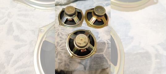

ПАРА 5ГД-1RRR в АБСОЛЮТНО ИДЕАЛЬНОМ состоянии за 8000 руб. Считаю - не дорого.
Продавец прислал мне фото. Кому нужно?
Не нравится только что продавец 5ГД-1 хочет официально провести платёж 1000 р. а 7000 р. выслать ему отдельно. Я избегаю таких сделок.
имхо луццэ подобные взять
А ещё лучше чем за Дины переплачивать бумбокс взять с кучей деталек
