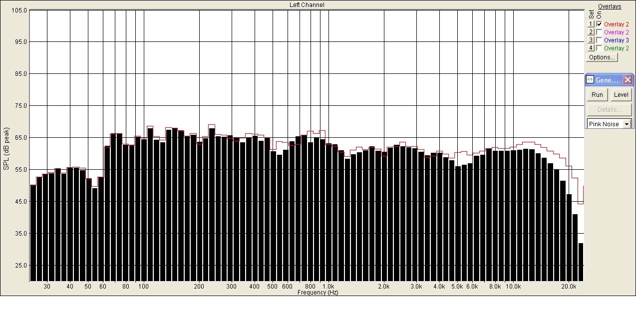

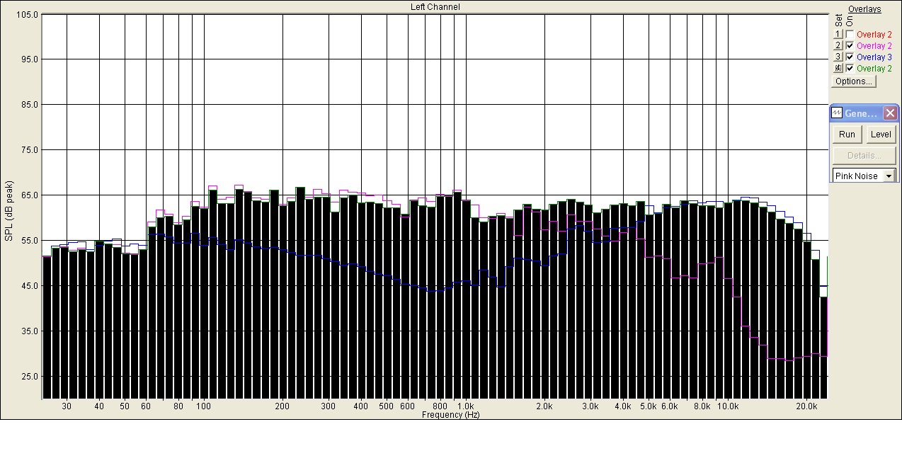

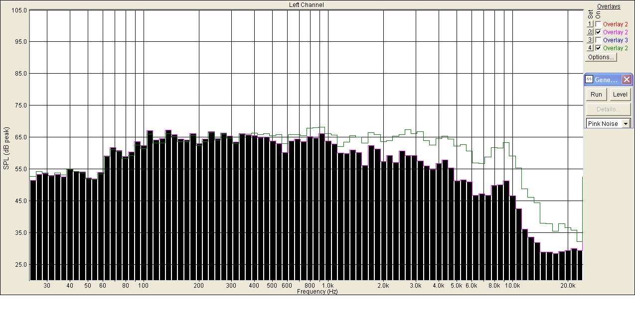

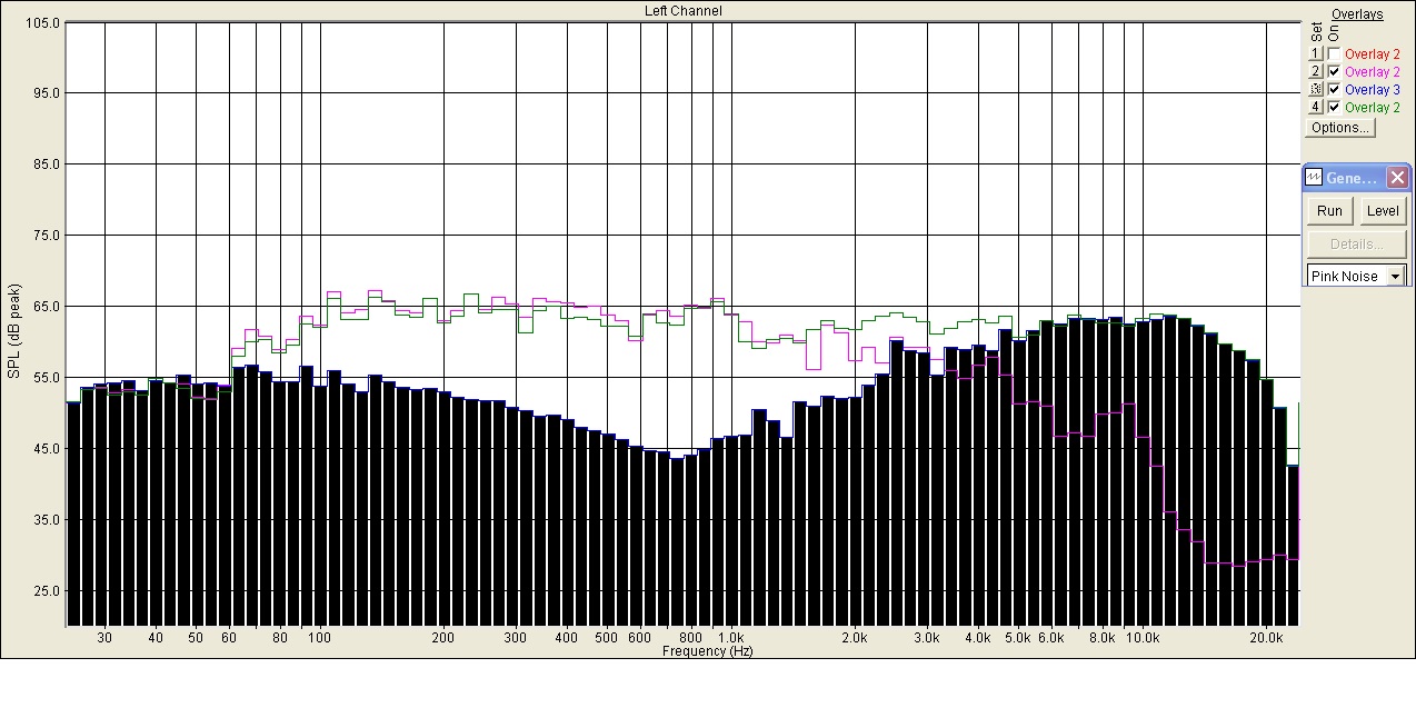

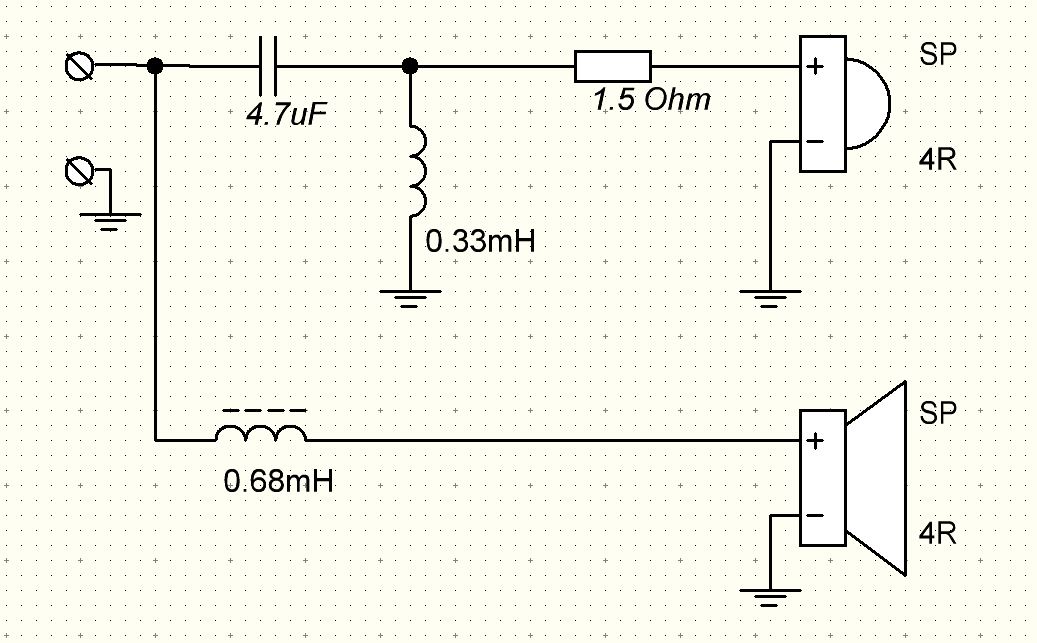

Вот текст к описанию фильтров от дяди Саши для Танноя Меркуря МЭХЭ.
Схема типовая. Но для 4, как оказалось, Ом.
Катушка 0,68 мГН, омич 026 Ома, Мундорф. Провод толстый.
ВЧ: 4, 7МКФ, индуктивность в землю 0,33мгн, провод 0,6 Визатон.
Гасилка 1, 5 Ома, С5-16МВ. Это всё. Полярность плюсами кверху.
В оригинале отдача пищалы провалена до 5-6 дБ относительно басовой полки, хотя с фильтром пищала даже передавливает басовик, приходится вводить гасилку.
Емкость вч контура пробовал ставить 5, 6 мкф, средина ровнее, звук ярче, но 4, 7 как-то больше устраивает, баланс ближе к привычному.
Александр, посмотрите, все верно?
