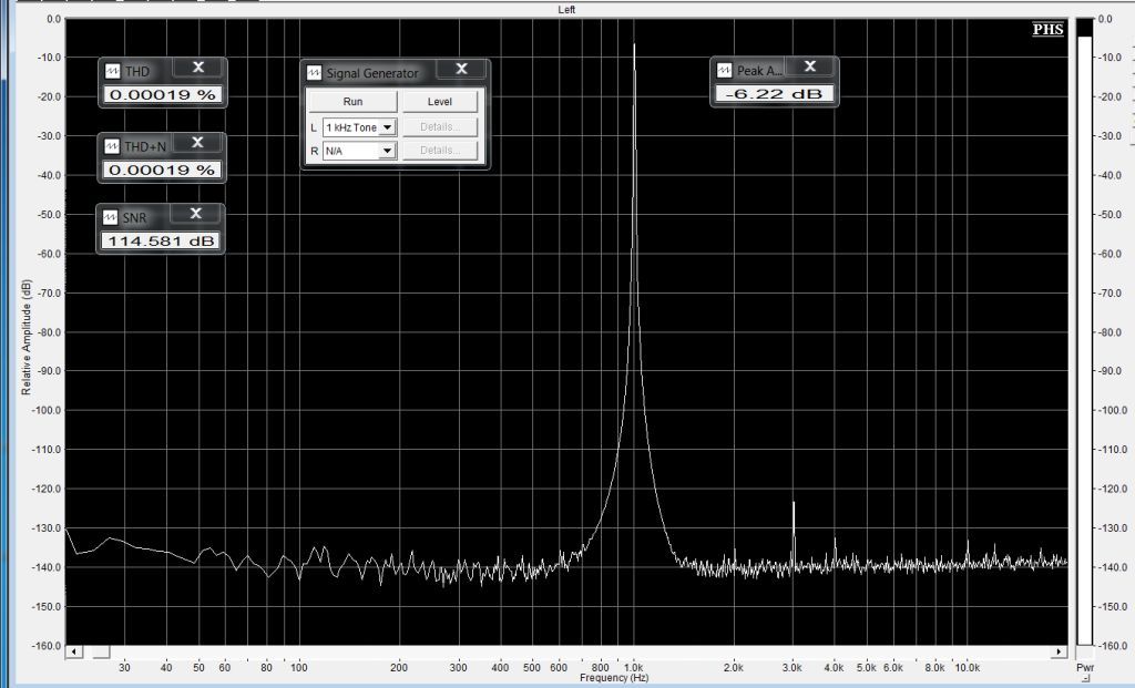

emu1212m балансное подключение выход на вход. -6 дб. При больших и меньших уровнях искажения немного выше.

На 1 кГц даже полено линейность покажет, да и в усилителях там петлевого валом. ОУ на входе АЦП на таких частотах тоже имеет порядка 70 дБ Кухх и приличное петлевое. Значит, тест 1 кГц уже давно в прошлом.
А самый показательный в плане выявления нелинейности и достижения мёртвого, страшного, стерильного (какого там ещё?) сверхлинейного звука тест 19+20 кГц предполагает наличие у ОУ АЦП гораздо бОльших глубин петлевого усиления. Таких ОУ нет, остаётся одно: синтезировать композит вместо ОУ.
