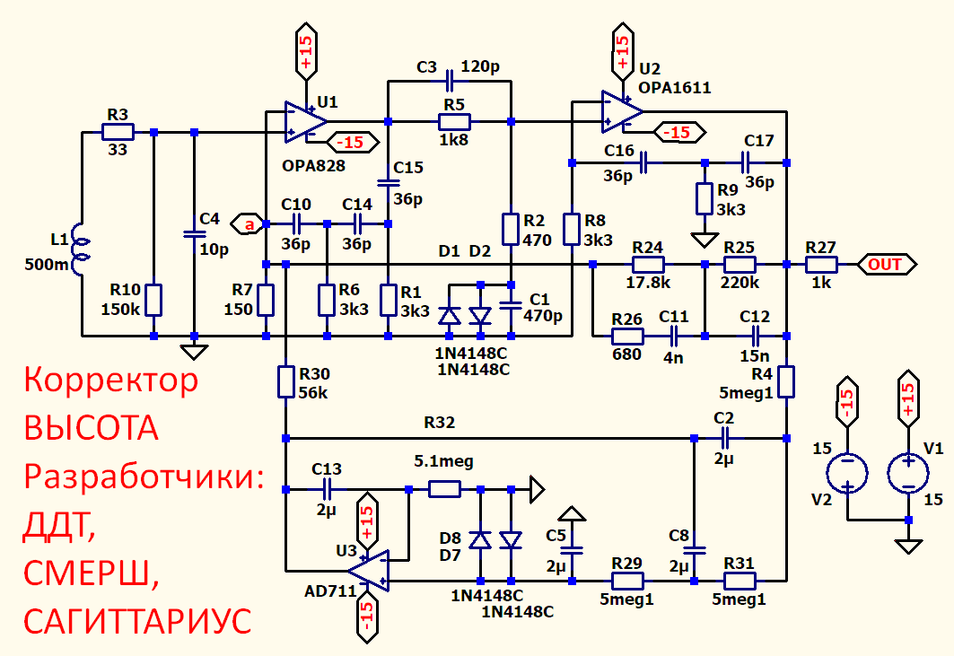

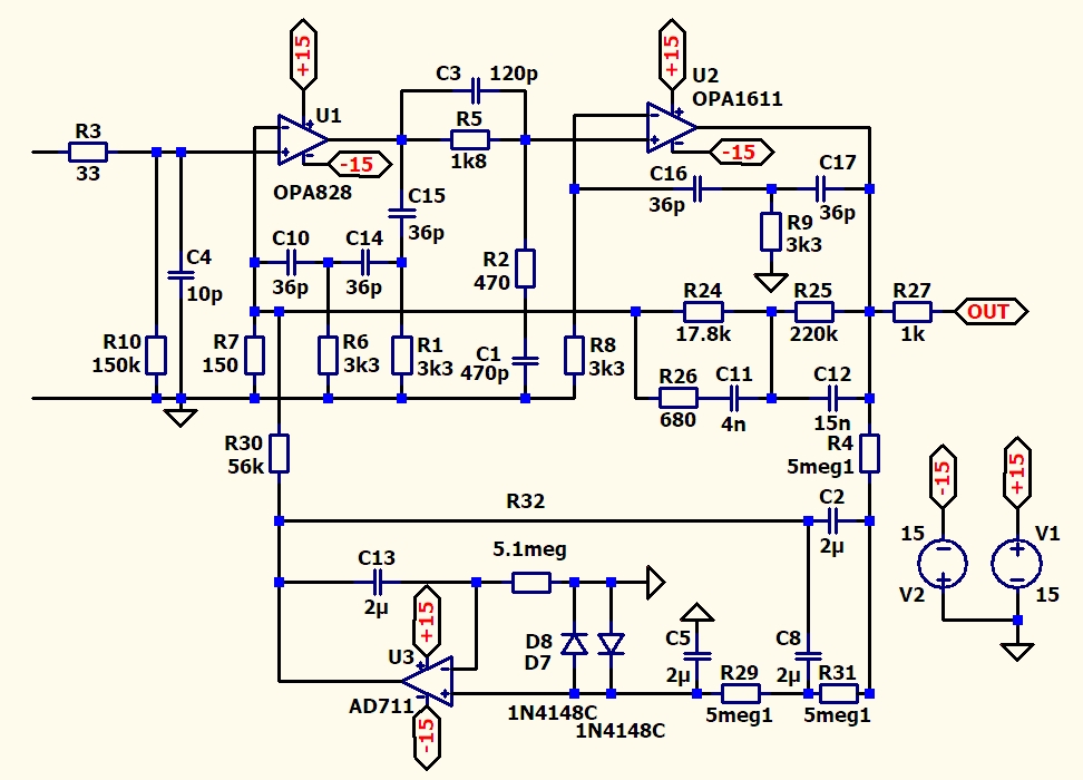

Схемотип ВЫСОТА устроен просто: два последовательно включенных ОУ У1 и У2, каждый со своей коррекцией в местной петле ООС и охваченных двумя петлями ООС:
1. Общей - РИАА
и

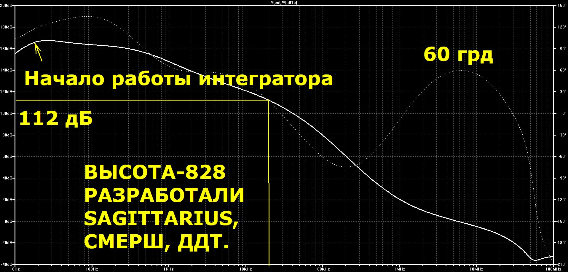

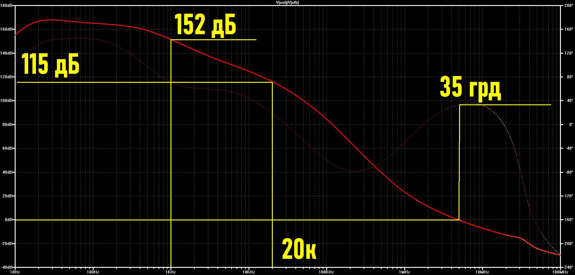

2. Интеграторной, на У3 с фильтром третьего порядка.
Цепи питания ОУ желательно разделить RC-ФНЧ с применением электролитических и керамических конденсаторов.
    241.9 KB · Просмотры: 16
R27 многовато, 50-100 Ом в самый раз, лучше 2х50 и 100 пик в землю между ними, а то будут шнурки выслушивать :)

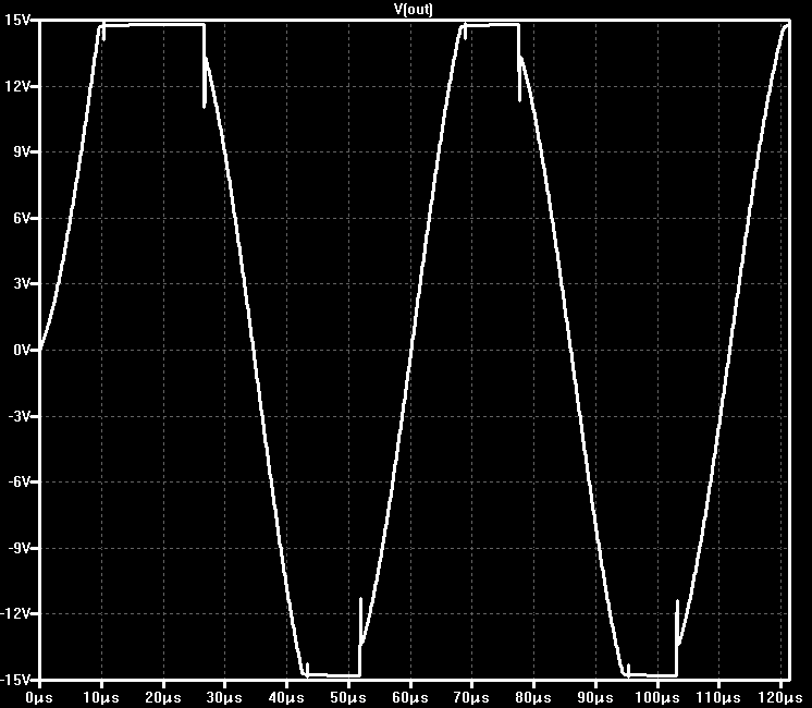

интегратор-то неустойчив. третий порядок смершу не по носу.
Симулятор одобряэ от 100 Ом, но я бы проверил это на практике: вешаем аналог кабеля в 300 пик, ставим осцилл на выход через резистор, уменьшаем сопротивление резистора до возбуда - и удваиваем его.
