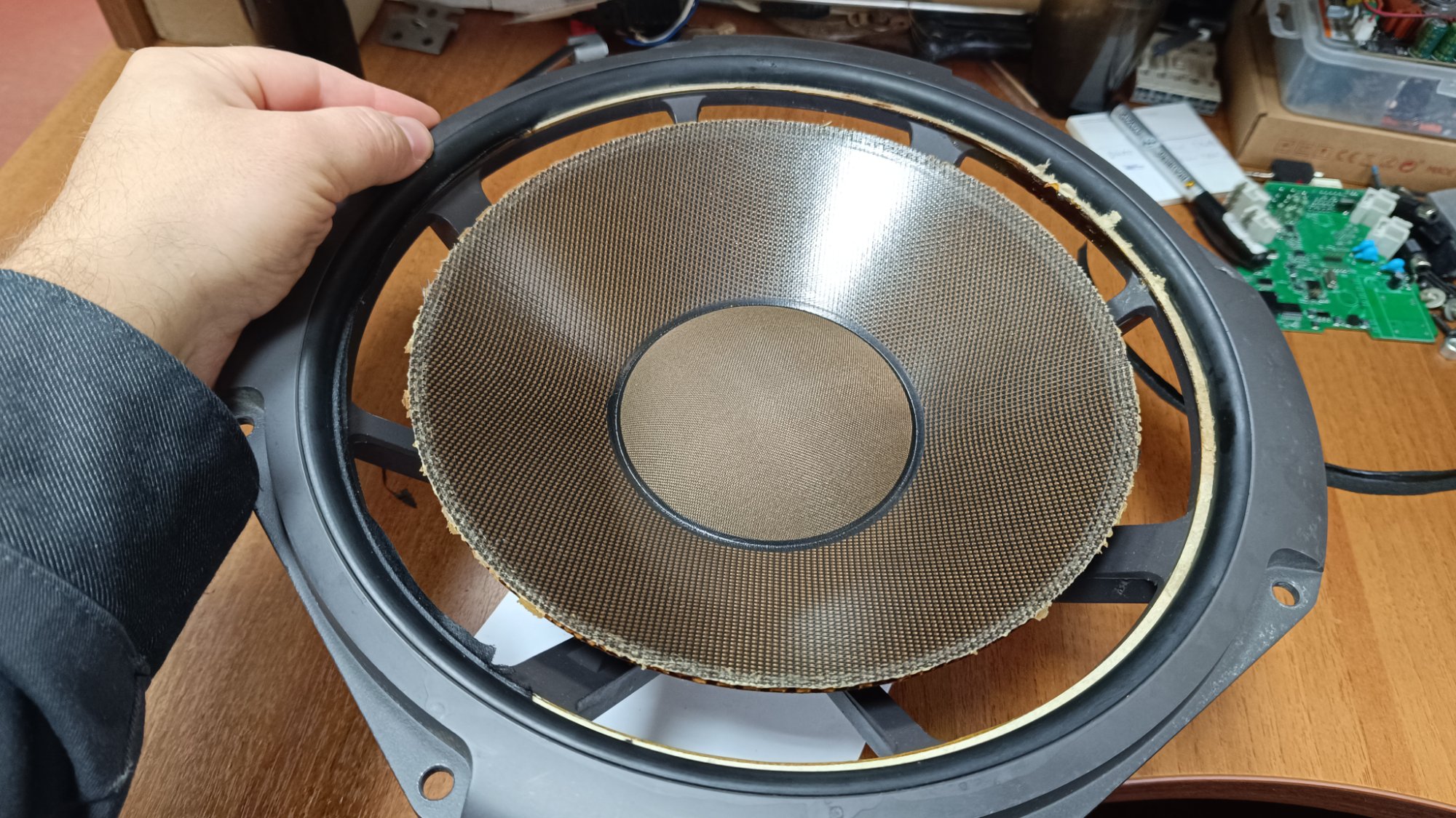

Уважаемые форумчане, доброго времени суток. Несколько лет назад заимел себе diatone ds-77z. Но вот не задача, тканевые подвесы НЧ динамика у них дубовые, а у одного вообще трещина на гофре. До меня их видимо уже обрабатывали тормозной жидкостью. Все эти примочки радуют всего пару месяцев, а дальше диффузор вообще с места не сдвинуть. Год назад в Ремдинамике приобрел тканевые подвесы для данных НЧ, но решать проблему руки дошли только сейчас. Я не однократно менял подвесы на наших отечественных динамиках типа 10гдш, 75гдн, 20гдс. Работа получалась аккуратной и технически без нареканий. Отклеил бумажный колпак и отцентровал подвижку относительно керна, далее аккуратно наклеил подвес и собрал в обратном порядке. Но в этих динамиках колпак приклеен неизвестным для меня клеем и есть страх повредить диффузор растворителем. Хотел бы обратиться с просьбой помочь советом к тем, кто имел дело с подобными динамиками. В Ютубе попадался ролик о такой же замене, но на вопрос парень ответил уклончиво. Просьба рекомендации: "Отдай профи на ремонт" пока не предлагать, я все понимаю,ещё успею. Заранее спасибо.
    331.7 KB · Просмотры: 93
    380.9 KB · Просмотры: 72
    621.2 KB · Просмотры: 88
    597.3 KB · Просмотры: 73

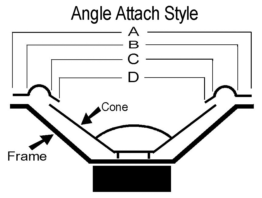

Если новые подвесы точно соответствую в своих размерах размерам диффузора и корзины, то колпак отклеивать нет необходимости.
Тем более, как я понял из фото, подвес приклеивается сверху диффузора, а не под него.
Вот как раз про замену подвесов без полного разбора динамика, полно разнообразных видео.
А как Вы собираетесь удалять подвес с диффузора и остатки того же клея?

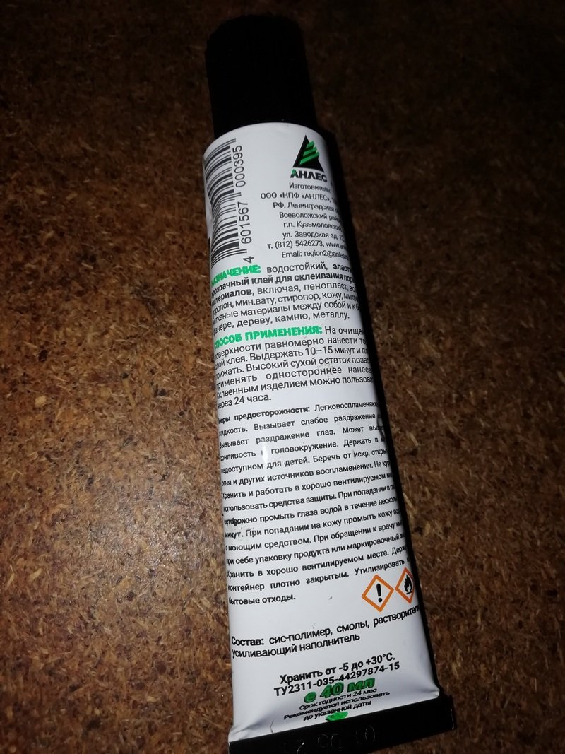

Представитель Ремдинамика порекомендовал клеить на клей T7000. Вам доводилось его использовать для таких целей?
На этот клей Т7000 приклеивал только колпаки да и то только те у которых нет отбортовки. Как на этих Диатонах. Ну ещё дополнительная фиксация уже приклеенных к диффузору поводков. В основном для красоты конечно.
На большее у меня просто духу не хватает.
Подвесы, любые, Ткань, ППУ, Резина, полу-резина / полу-пластик последнее время приклеиваю на клей "Марс".
Очень липкий, достаточно жидкий. Есть время на корректировку положения сопрягаемых деталей. Адгезия ко всем материалам динамиков.

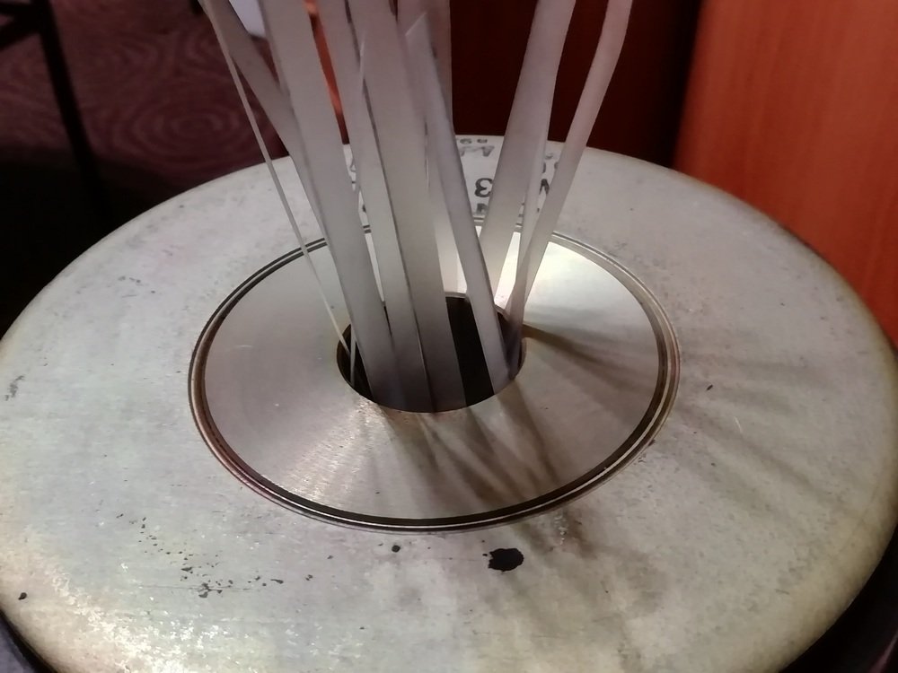

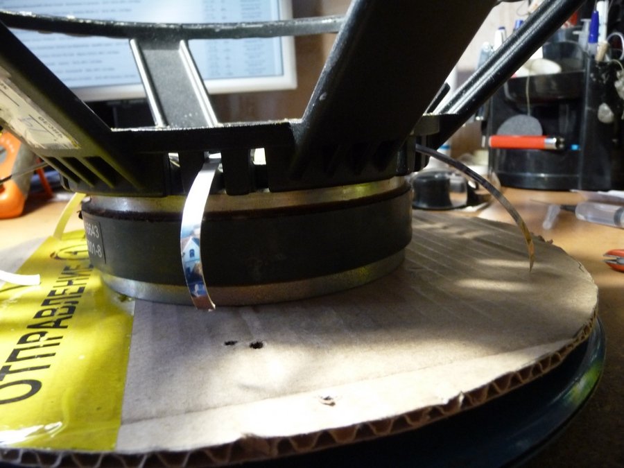

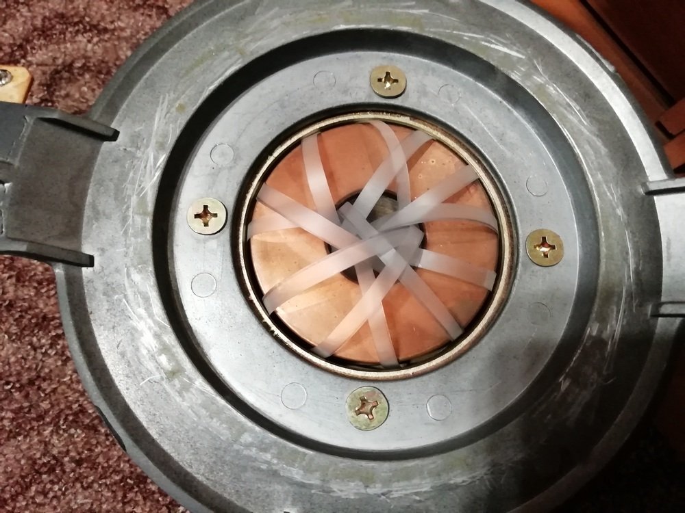

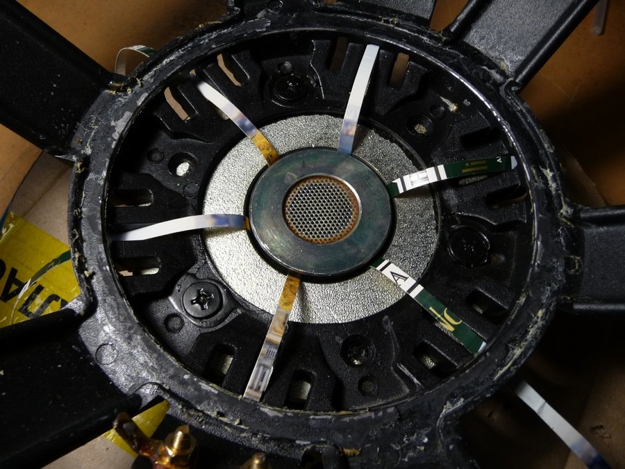

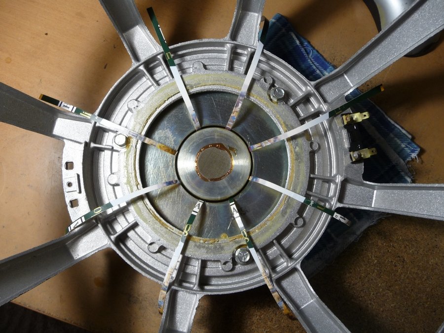

Варианты центровки без разбора мне попадались.
Можно и разобрать, Собрать без нарушения внешнего вида можно так
Только ЦШ придётся приклеивать на Момент-1. Пользуюсь этим способом уже лет 15.
Ещё очень хороший вариант - прямо аналог проставки в с внутренней стороны каркаса с отклеенным колпаком...
Так как у данных НЧ динамиков в керне есть отверстие (с торца заклеено), то вот так
Идеальный вариант.
Когда в корзине есть вентиляционные отверстия, то так

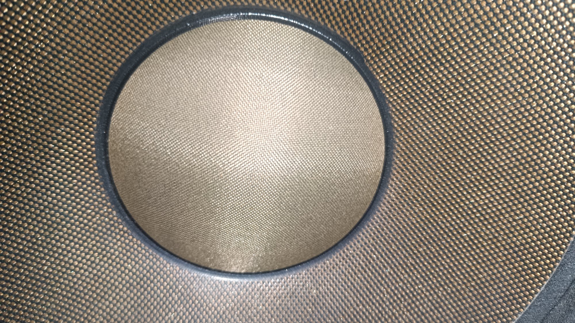

Всем доброго времени. Наконец то первая головка снята и лежит на "хирургическом столе". Предварительно измерил резонансную частоту и полную добротность: 65Гц/0,55. Сам подвес очень хрупкий. Снять его с такого прочного диффузора не составило труда. Теперь возник вопрос по отклеиванию резинового кольца снаружи подвеса. Пытаюсь шприцом вводить в щелевой зазор инъекции 646го растворителя, но хватка клея не сильно ослабляется. Игорь, не подскажите как Вам его удается победить?
    396.1 KB · Просмотры: 47
    480.4 KB · Просмотры: 46
Пробуйте Димексид. В аптеках продаётся в упаковках по 100 мл. Залить в шов и в пакет. Это если очень надо по феншую отклеить.
А так как Вам терять уже нечего, то внедряйтесь чем-то вроде канцелярского ножа в промежуточное бумажное кольцо и отделяйте резину от основания вместе с бумагой. Вертикаль резинового кольца если и приклеена к корзине, то достаточно легко всё должно отделится при помощи того же ацетона..
Бумажное кольцо Вы уже точно не спасёте.
Если понадобится, вырежете новое.
Корзина крашена, поэтому осторожней. Потом не поправить.

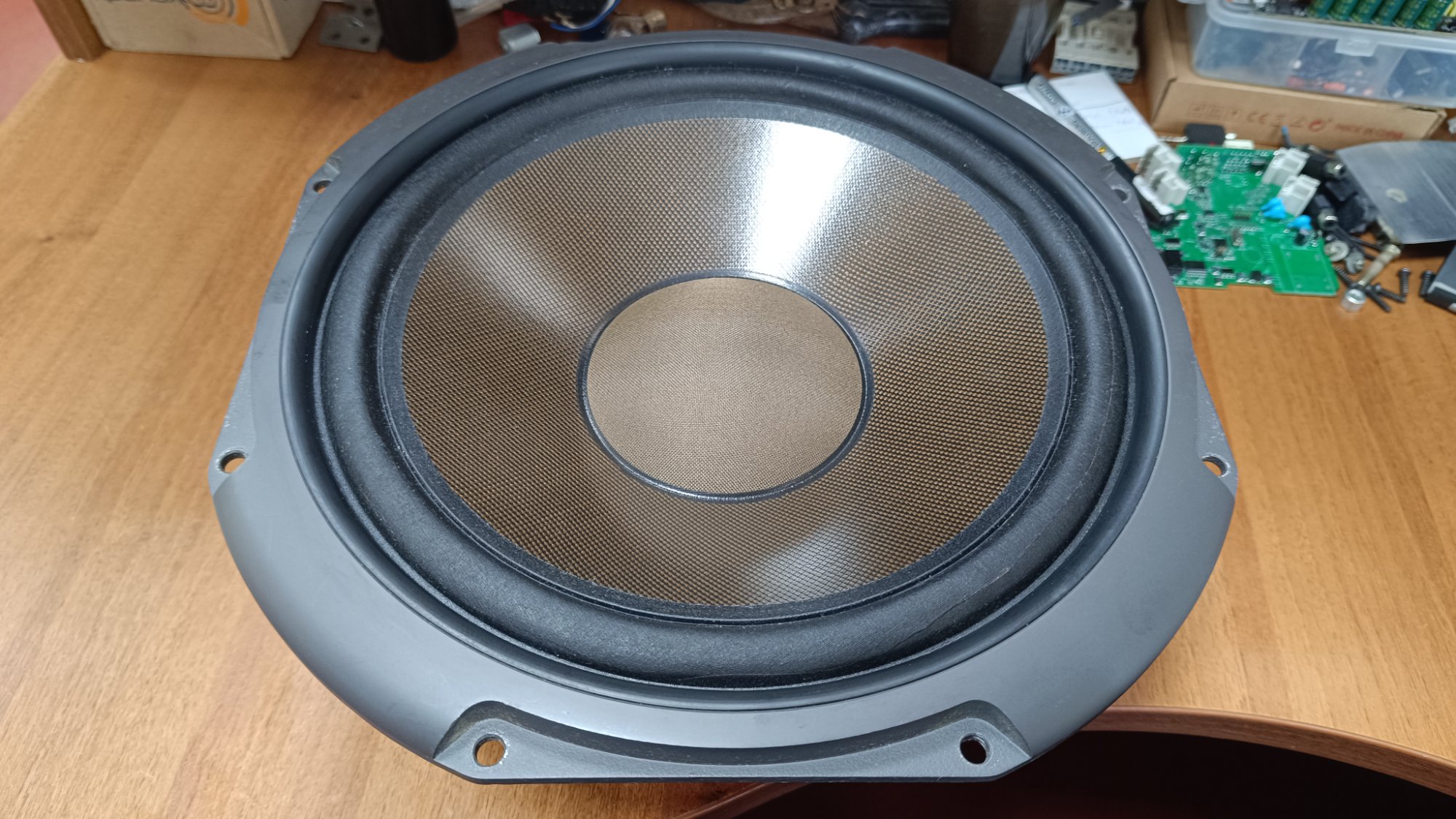

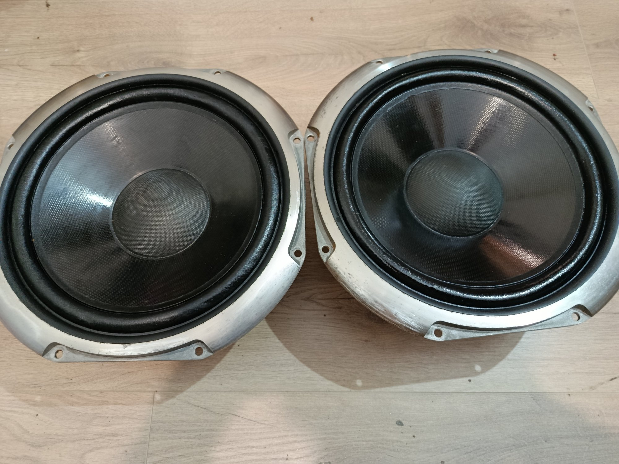

Принесли на замену подвесов басовые динамики от Diatone 77HR, а конкретно Diatone PW-3120.
Подвесы родные, хозяин подвесы пытался пропитывать пропитками с Авито и маркетплейсов, говорил что хватает на неделю- дальше звук не тот.
Вот они красавцы, подвесы все липкие твердые и не упругие, если нажать на гофр пальцем - он очень медленно возвращается в исходное положение.

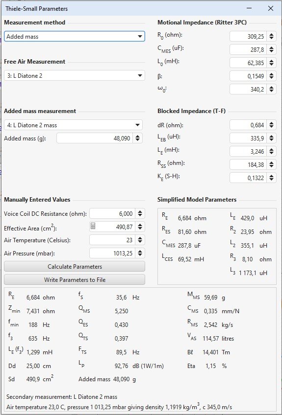

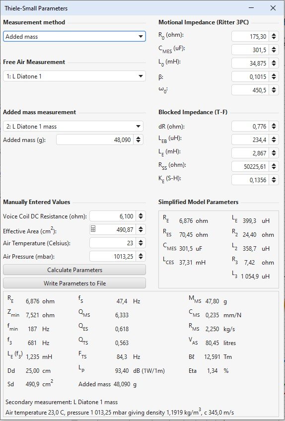

Не долго думая решил снять параметры ТС с родными подвесами, благо есть такая возможность.
Скрины ТС ниже.

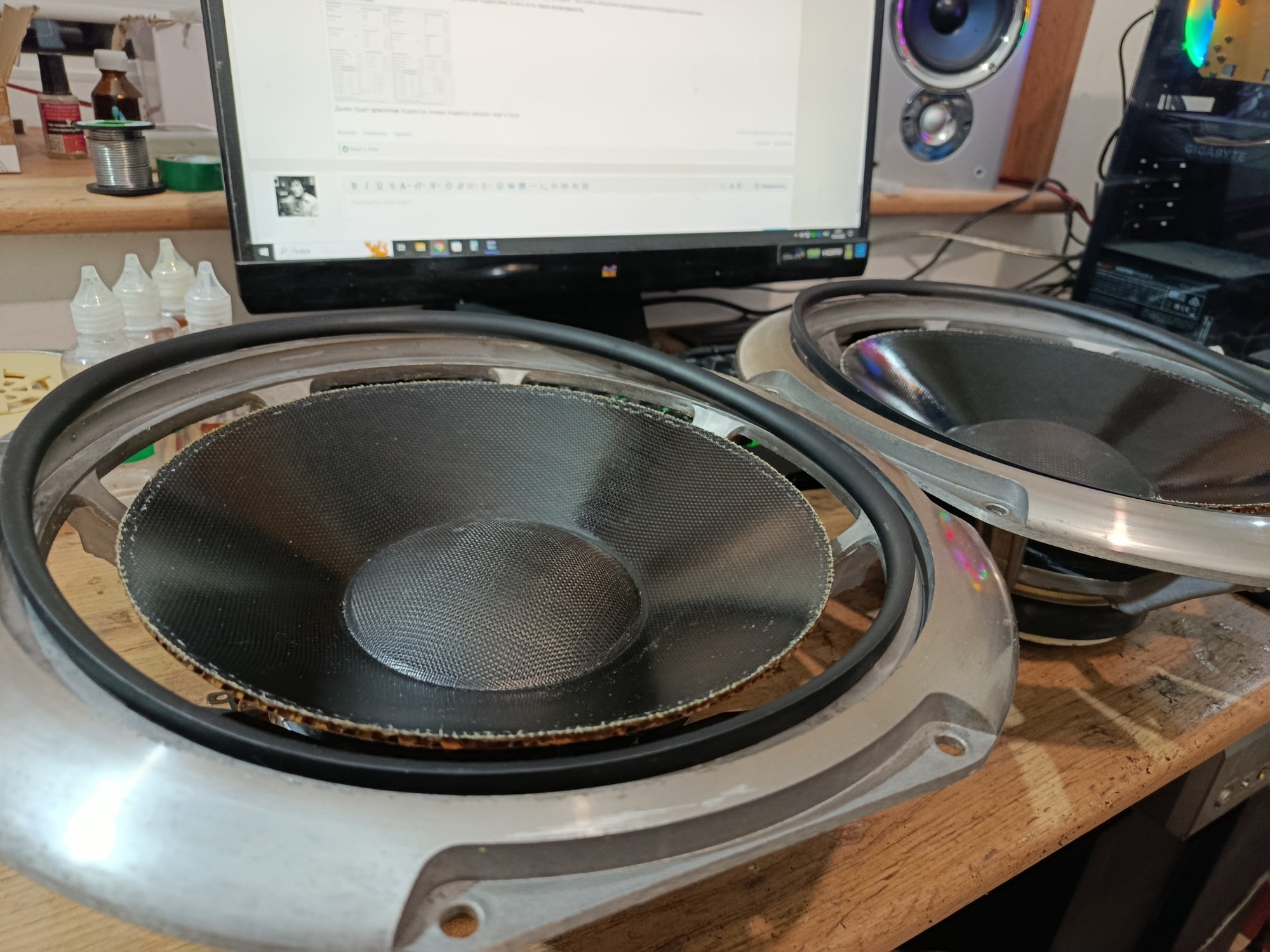

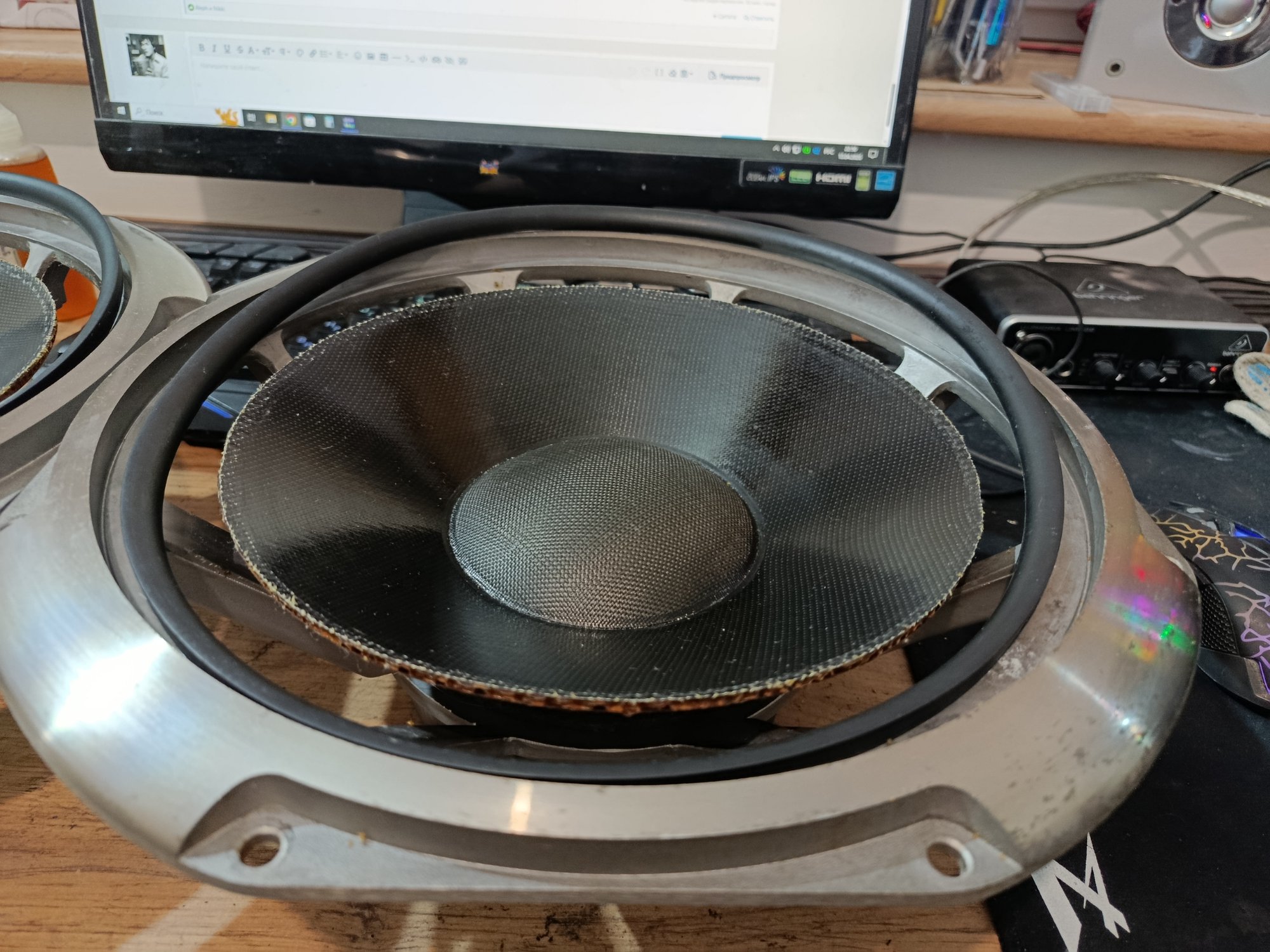

Выполнил демонтаж старых подвесов при помощи технического фена. И от диффузора, и от корзины.
На диффузор давал 180 градусов на первой скорости узкой насадкой издалека, аккуратно оттягивая подвес под очень острым углом, чтобы диффузор не деформировался.
На корзину давал 300 градусов по краю, медленно прогревая и оттягивая резиновое кольцо без особых усилий.
Остатки клея и бумажного кольца под подвесом удалил при помощи растворителя Р12 - он оказался здесь фаворитом, растворяя японский клей в желеобразную массу. Ацетон и сольвент оказались в аутсайдерах, не смогли взять этот клей. Аналогично Р12-тым отмыл резиновое кольцо.
Остатки клея с диффузора так же оттер растворителем Р12 салфеткой. По краям диффузора (залитый клеем внутренний стык диффузора с подвесом) излишки клея срезал скальпелем.
Самый нелюбимый этап в ремонте для меня - оттирательство. С оттирательством процедура разборки заняла полтора часа времени в рабочем темпе.
Вот такой результат.
Хороший клей у япов, это вам не отечественные динамики разбирать, где можно плюнуть разок на клеевое соединение и оно само отходит.smile_9
Далее ждем подвесы и собираем!)

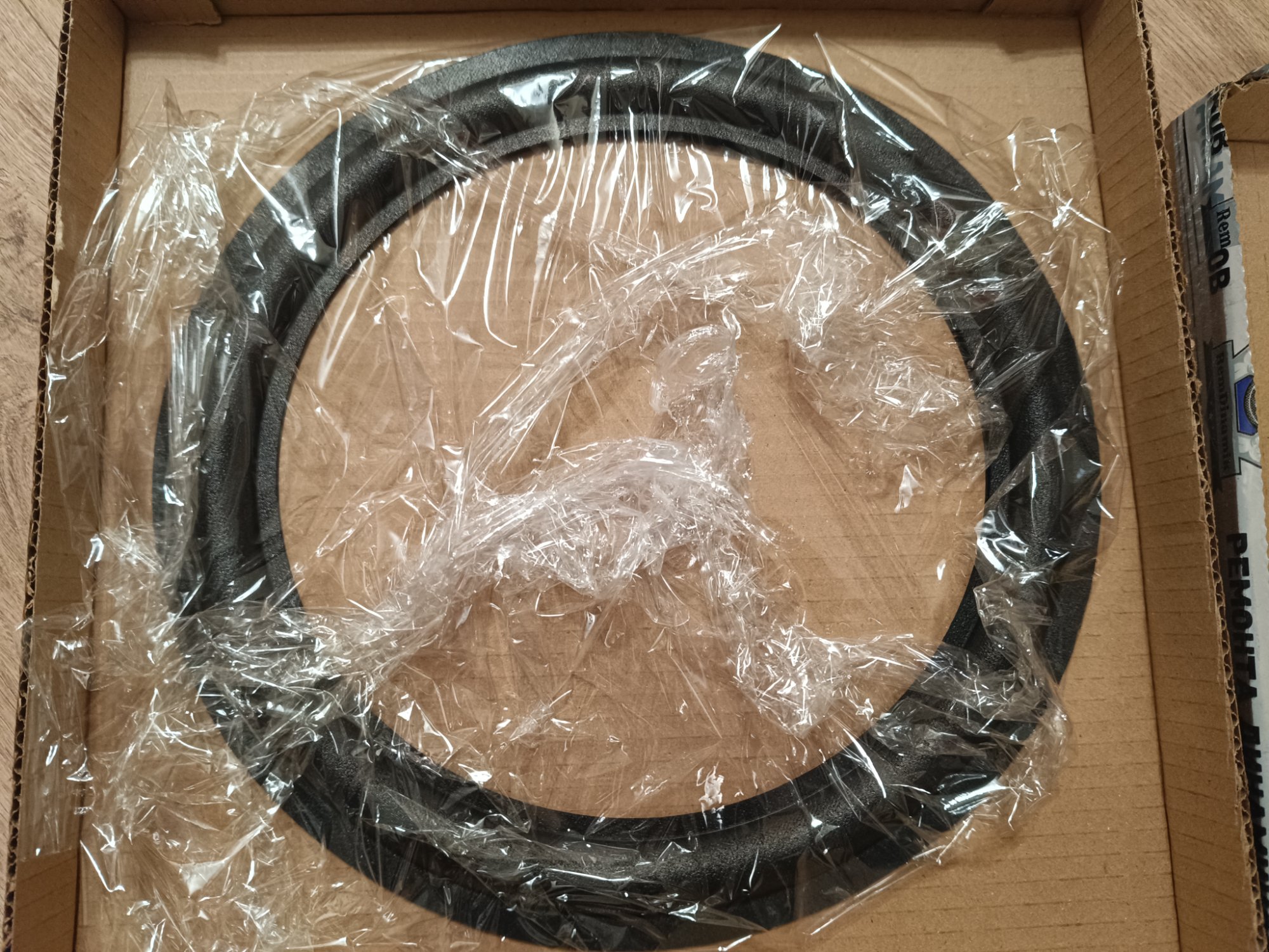

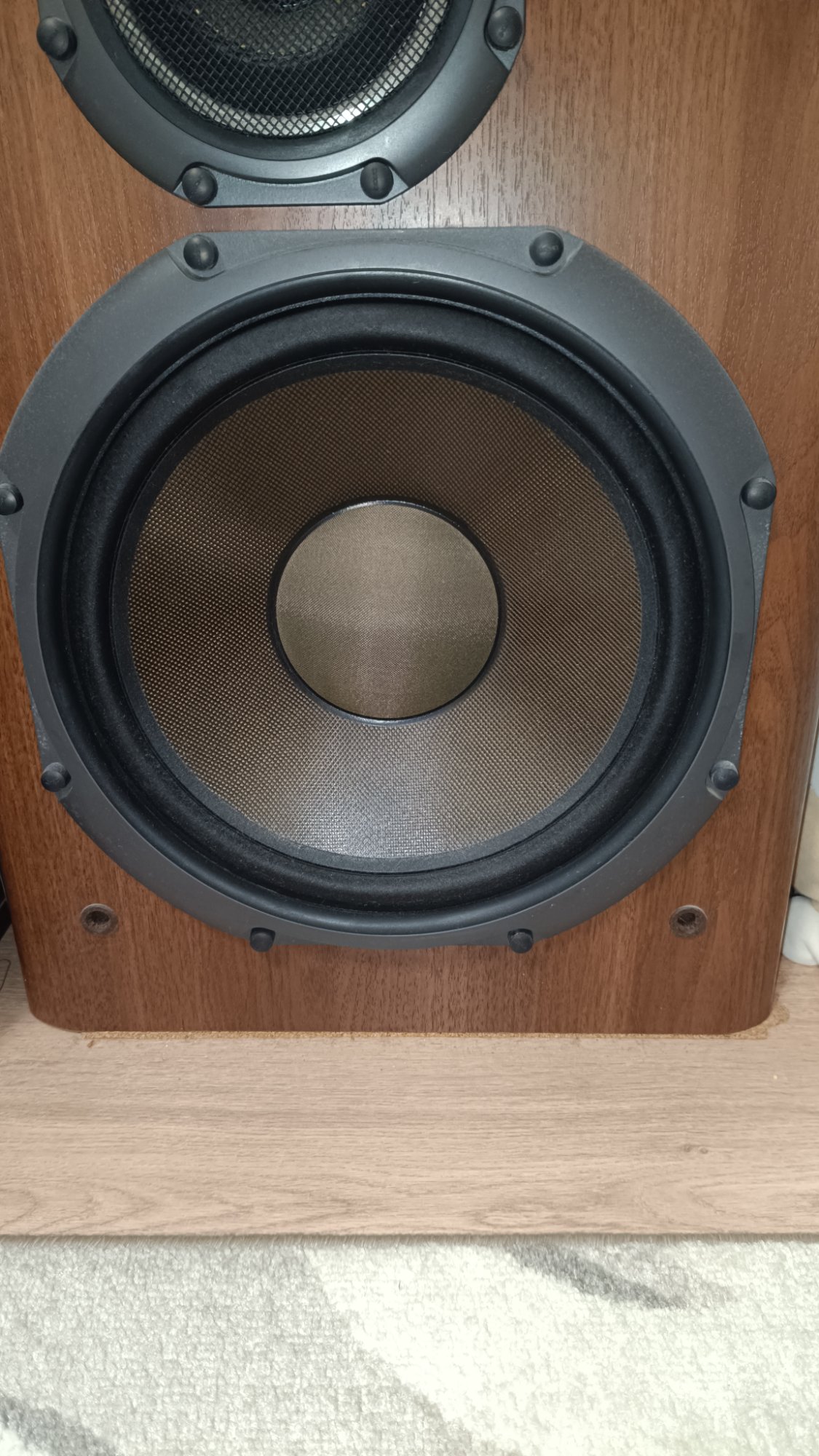

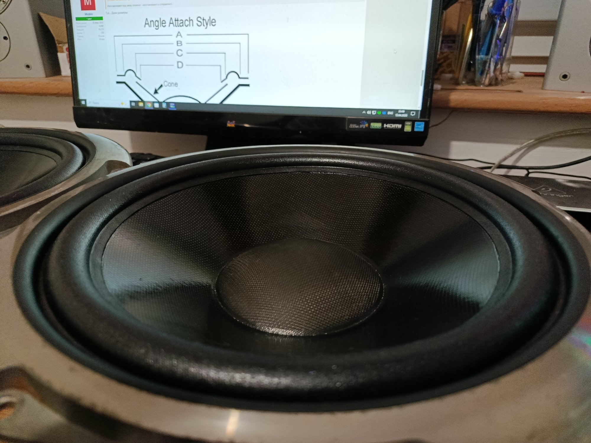

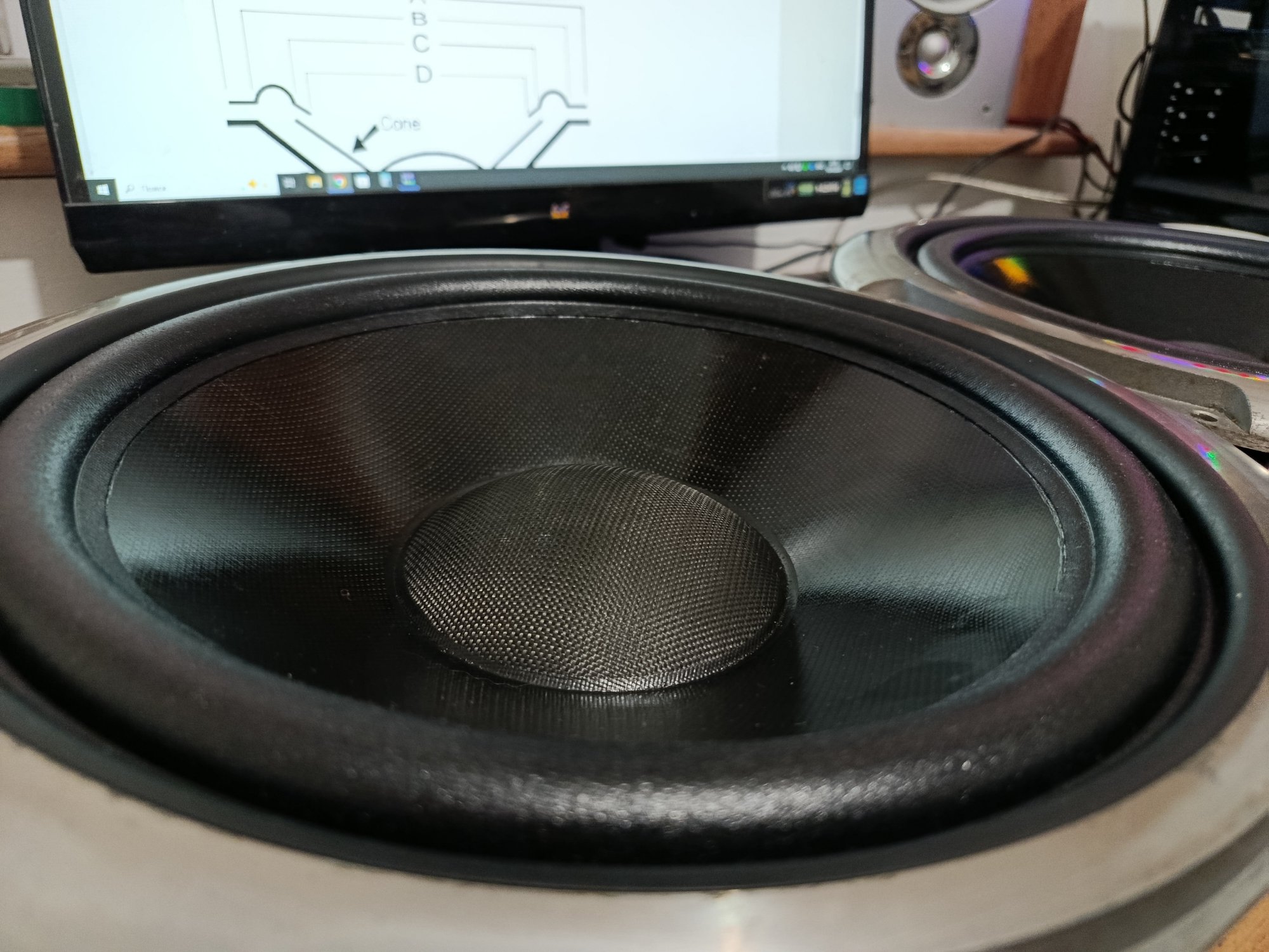

Доброго времени всем!
Подвесы были заменены, на новые толщиной 0.7мм.
Новые подвесы супер аккуратно приклеены на клей B-7000, стык подвеса и диффузора изнутри пролит T-7000, тоже аккуратно. Вот такая картина вышла, глаз радуется.
Замененные подвесы.

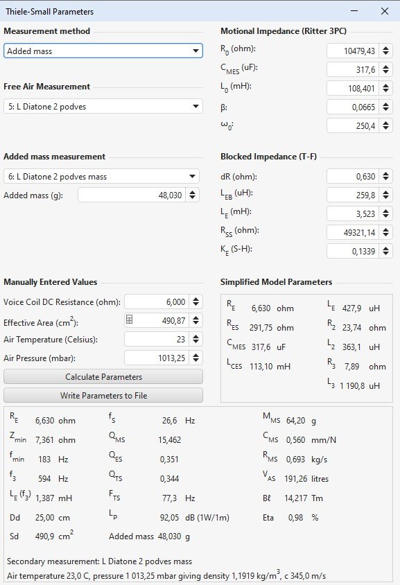

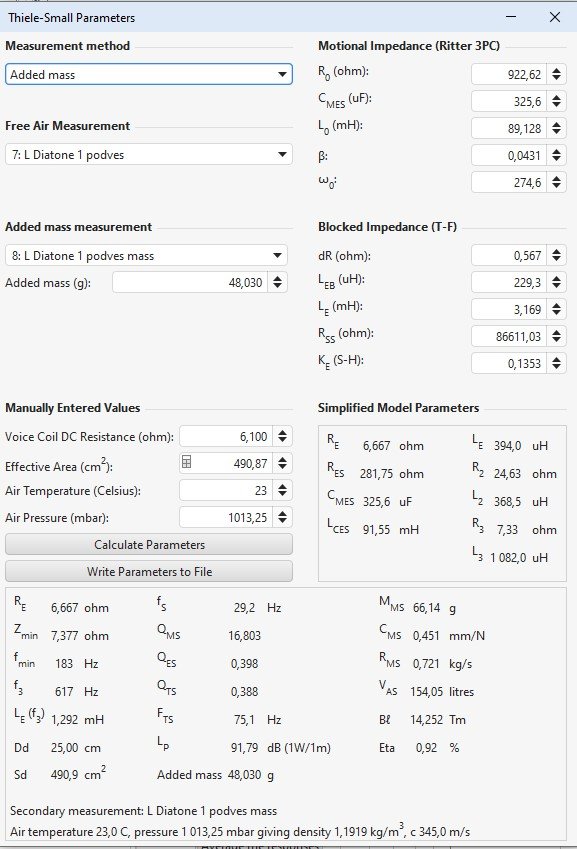

После замены конечно же замерил ТС.
Параметры ТС.
Fs удалось снизить у динамика №1 с 47Гц до 29Гц. У динамика №2 с 35Гц до 26Гц.
Qts удалось снизить у динамика №1 с 0.563 до 0.388. У динамика №2 с 0.397 до 0.344.
Vas изменился у динамика №1 с 80,45 на 154,05. У динамика №2 с 114,57 до 191,26.
Также одинаковым стал Bl.
Видно что у одного динамика шайба более жесткая, тут увы всё, не волшебник - пока только учусь. На этом работы по данным динамикам завершены, более ничего не было согласовано с владельцем.
Вывод: пропитками родные подвесы не спасти, лучший выход - замена.
