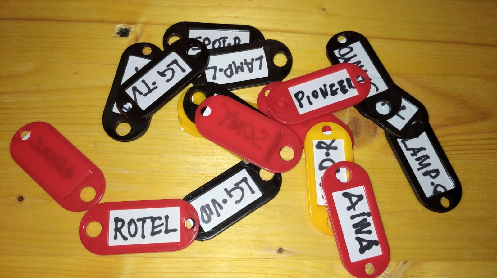

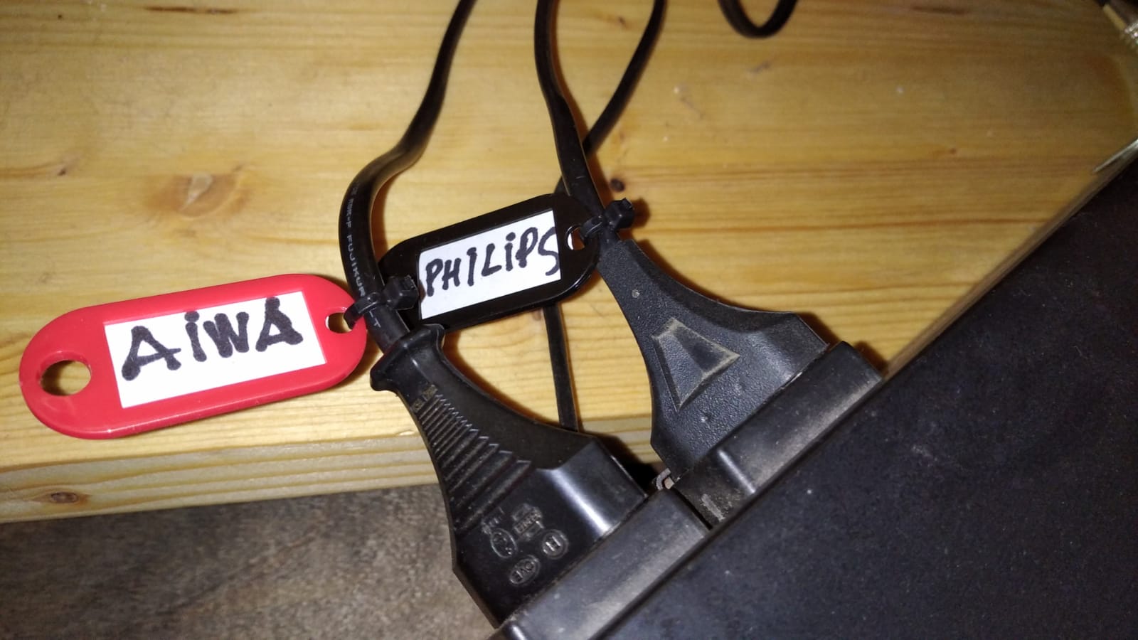

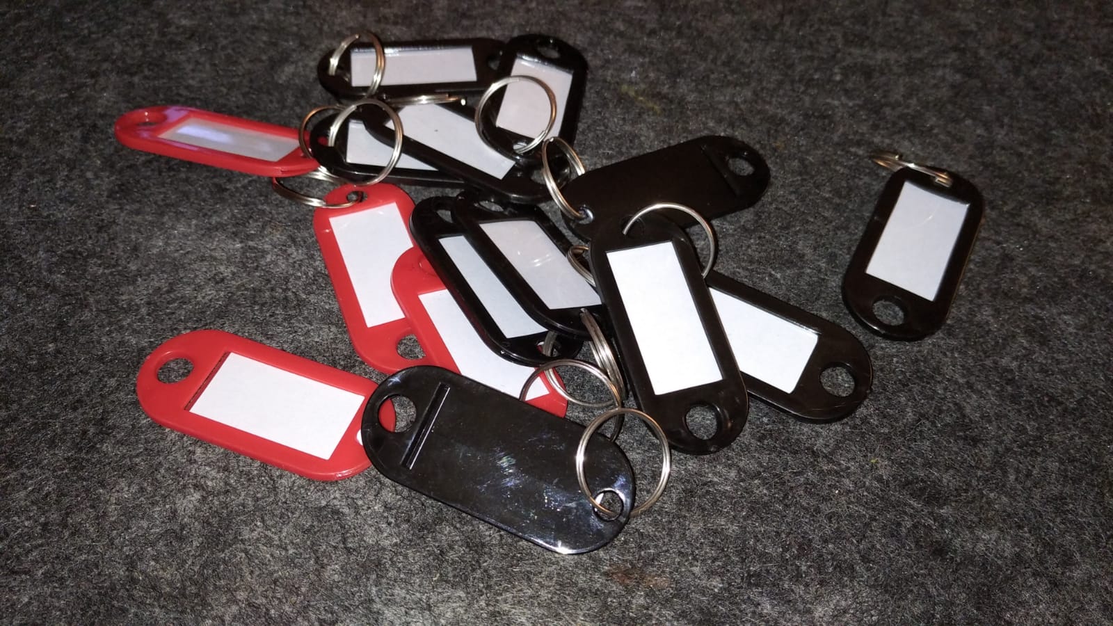

Достало путаться в однотипных проводах в разветвителях.
Купил бирок разноцветных,подписал по типам и закрепил.
Шикарно...

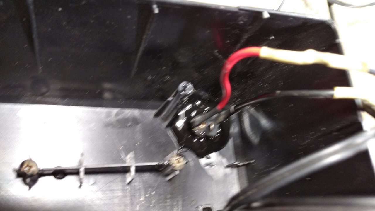

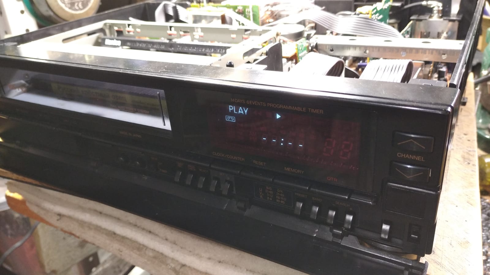

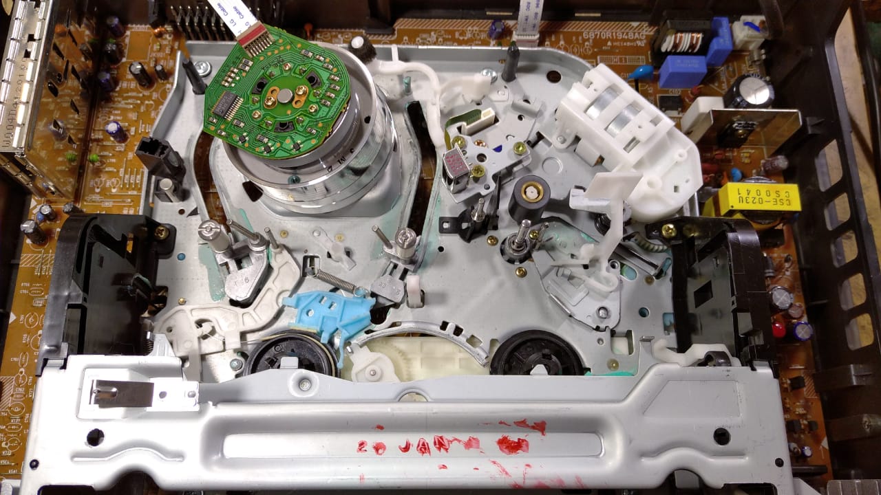

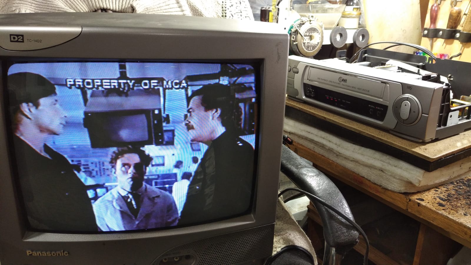

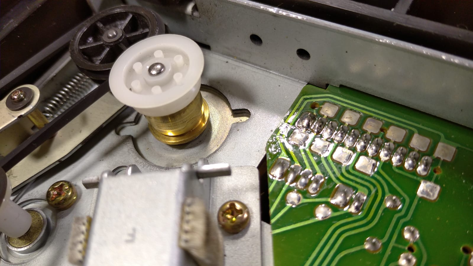

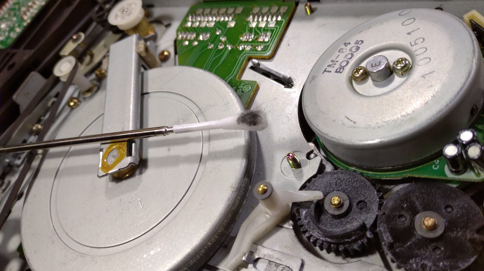

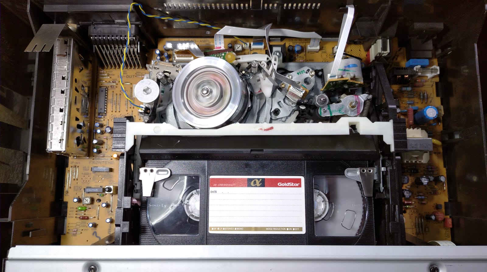

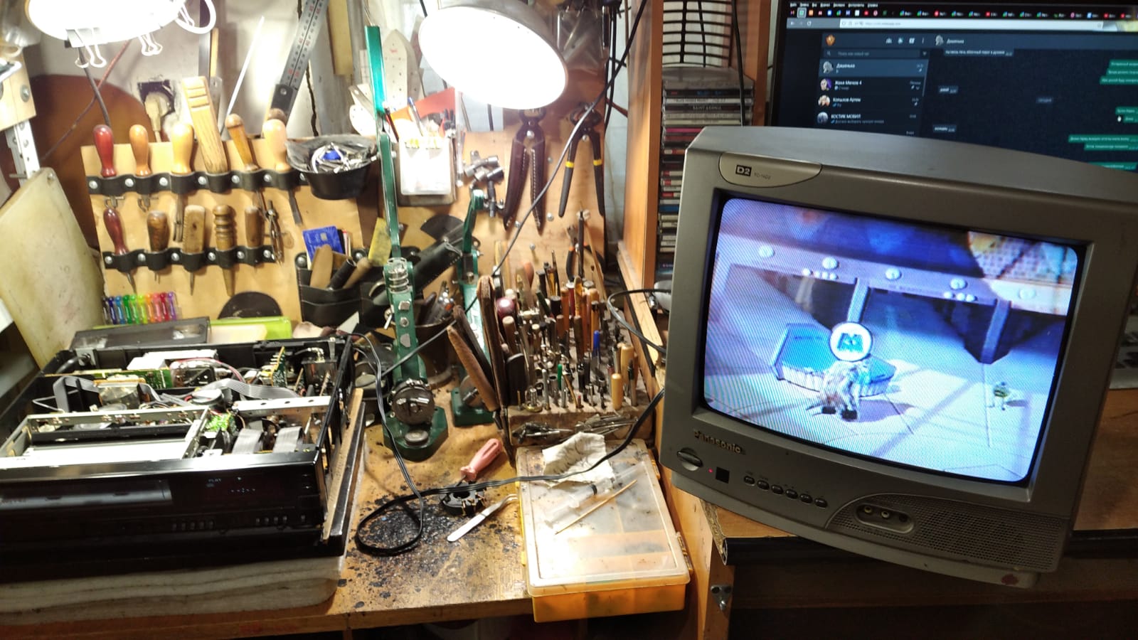

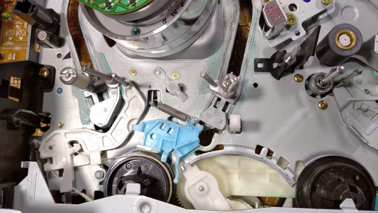

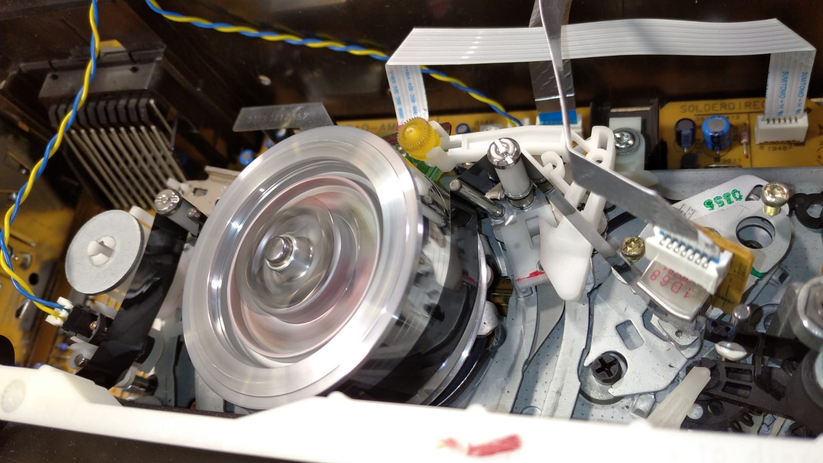

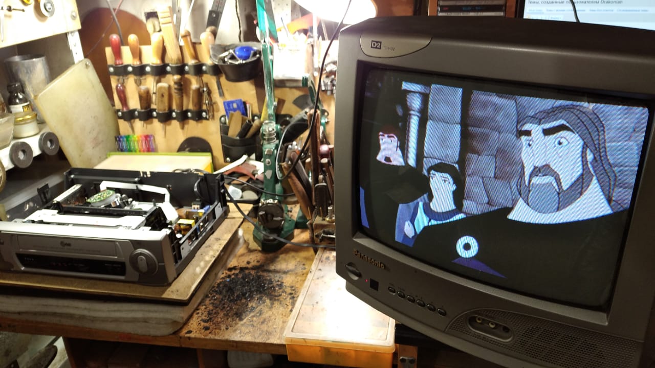

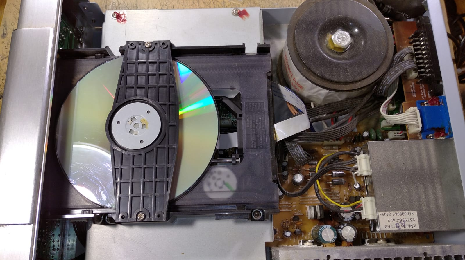

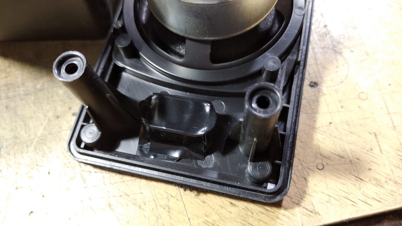

Починил видак.
Дело оказалось в фрикционных прокладках в подмоточных головках.
Их там 3 в разных местах.
Пролил обезжиривателем,промотал вхолостую,контролируя усилие и добавляя жижи,заработало как надо.
Демпфер сделал из демпфера от СД-ром.Обрезав лишнее.

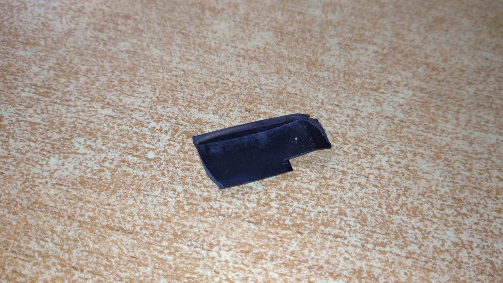

Вытащил какой то обломок пластмассы между пластин механизма.
Ещё раз промыл ролики.
Поставил один пассик на программную шестерню с большим усилием.
Работает)
Картинка хорошая,подстройки удобные .
А я уж боялся что всё,ничего не выйдет
3 вечера с ним возился.

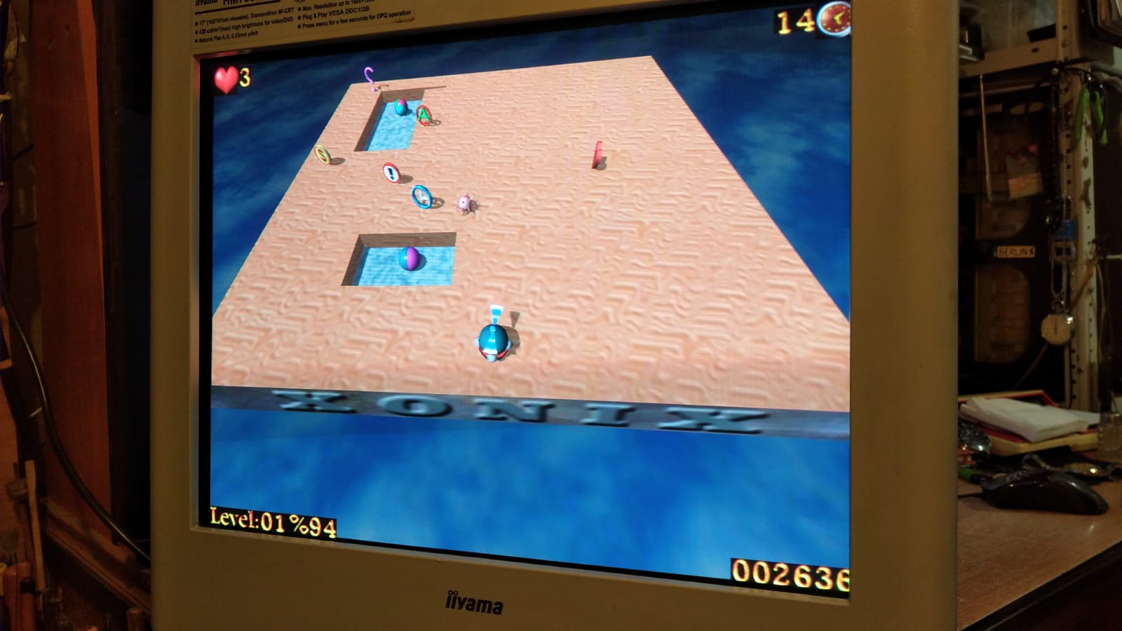

Ёу! Хоть настоящий тиливизер на Ваших фотках увидел!;)
Да я вроде раньше выкладывал фотки Саньё 29 дюймового ЭЛТ)
А это маленький,подсобный.В мастерской на стеллаже пока стоит.
Вот достал для проверки видака.чтоб никуда не таскать его.

Починил видак.
Работает)

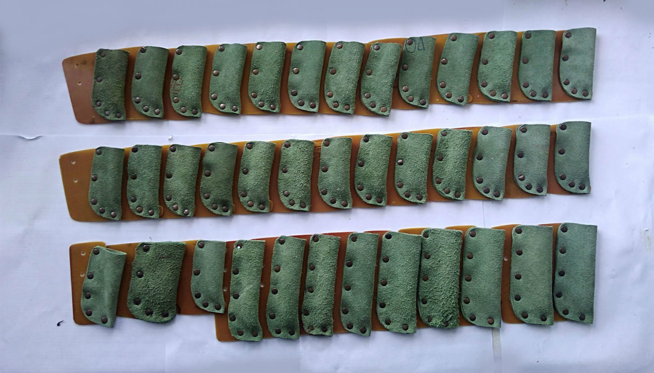

Я кожей занимаюсь.Ручная работа в основном.
Один слева для обычных люверсов и заклёпок. Второй,справа для больших и силовых.
Если бы я занимался ещё и одёжной швейкой,то нужен был бы ещё и винтовой)
А так же есть силовой на 10т в гараже...

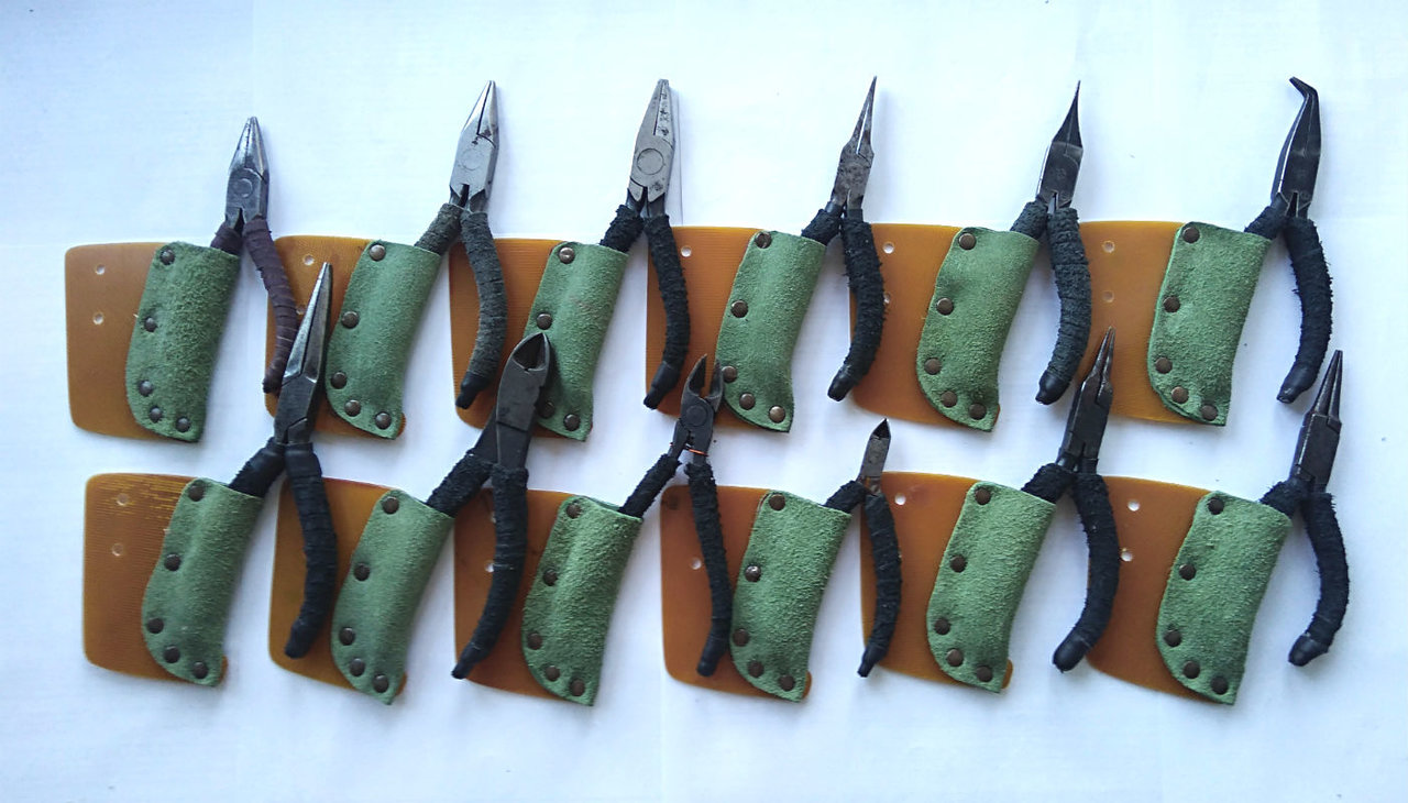

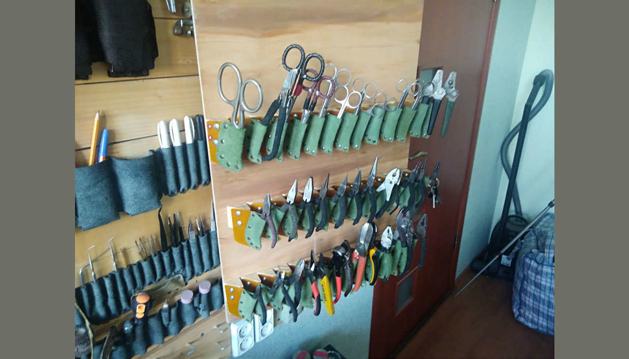

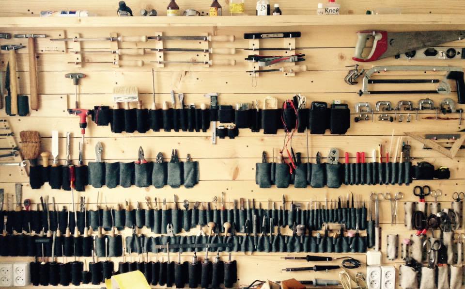

Я тоже кожей занимаюсь)))
Моя рабочая стенка с ручными инструментами. Для каждого девайса свой кожаный кармашек. Угол 30 градусов, для интуитивного вынимания нужного инструмента не глядя на него. На стене и двух крыльях 310 разных инструментов.
Да,удобно)
А это мои...
Та не... я только органайзеры для профи инструмента, ручки для отвёрток и бокорезов с утконосами из кожи делаю. Кобуры, сумки, портмоне и байкерских сбруи (как для лошадей) это не мое)))

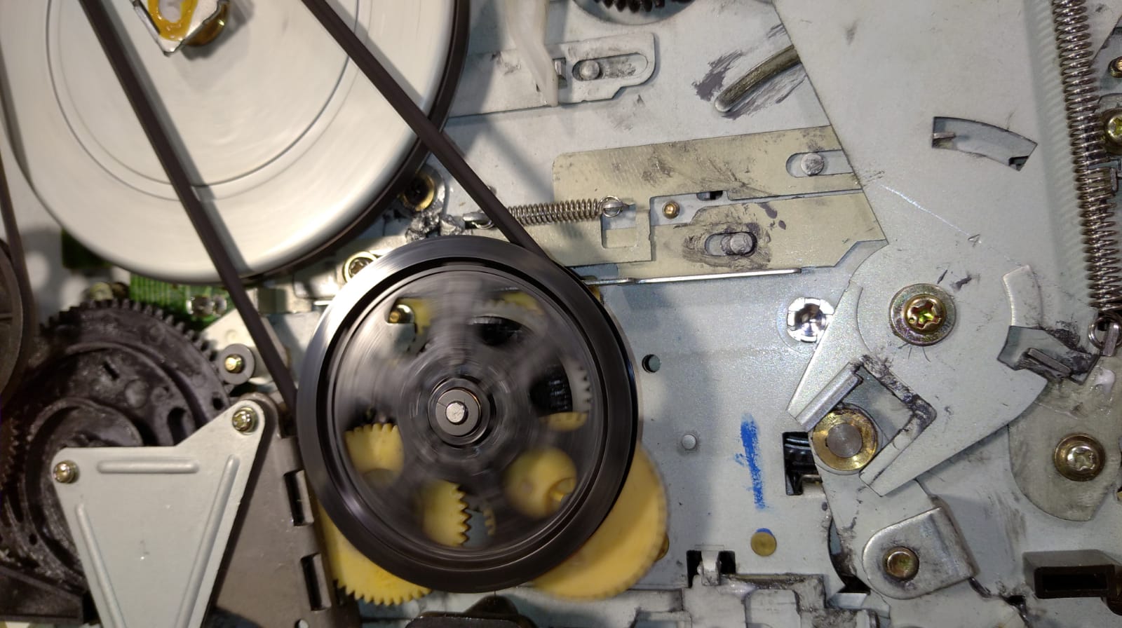

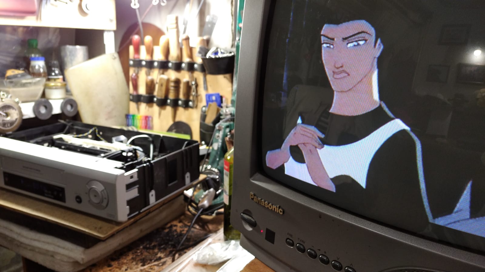

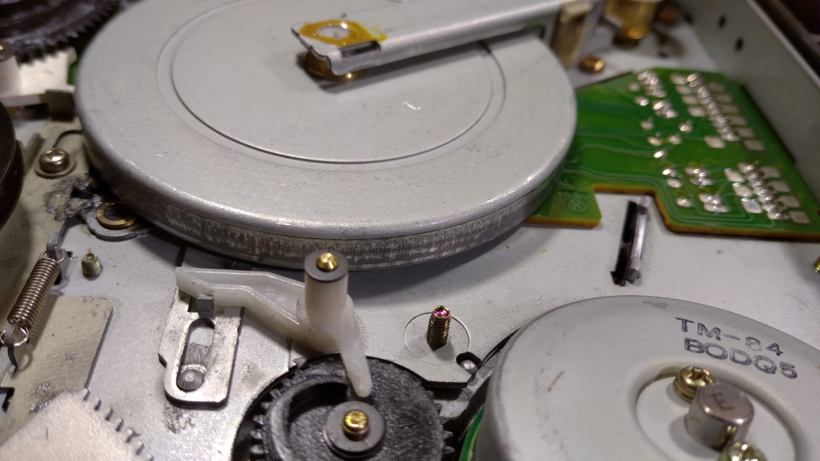

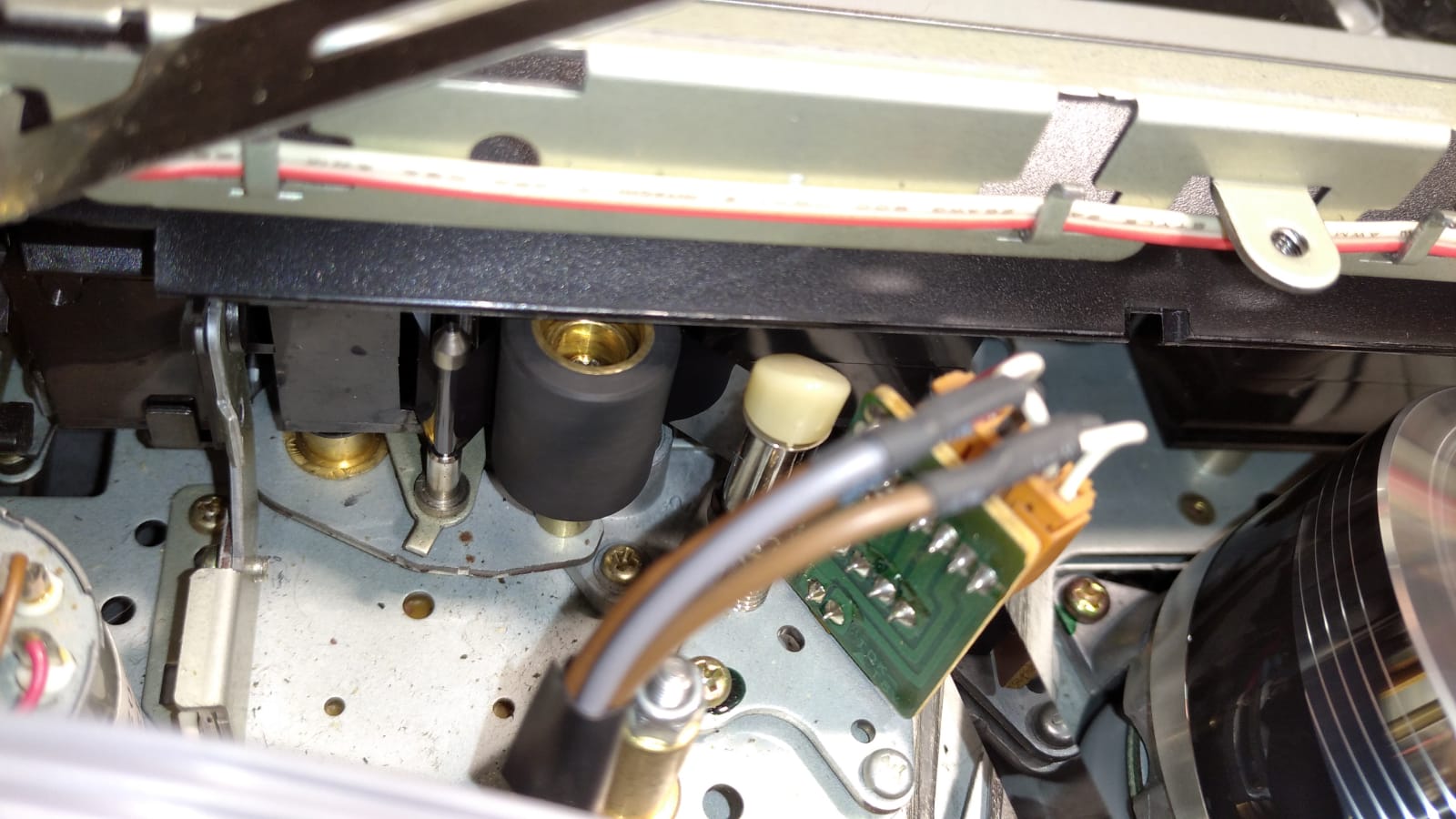

Вспомнил,по небольшой детонации звука,что сами поверхности валов то я и не потёр.
Отмыл ацетоном.Всё в порядке.
Ещё раз всё проверил,протёр ролик платенклином.
Собрал,помыл,натёр.
Хорошо смотрится.

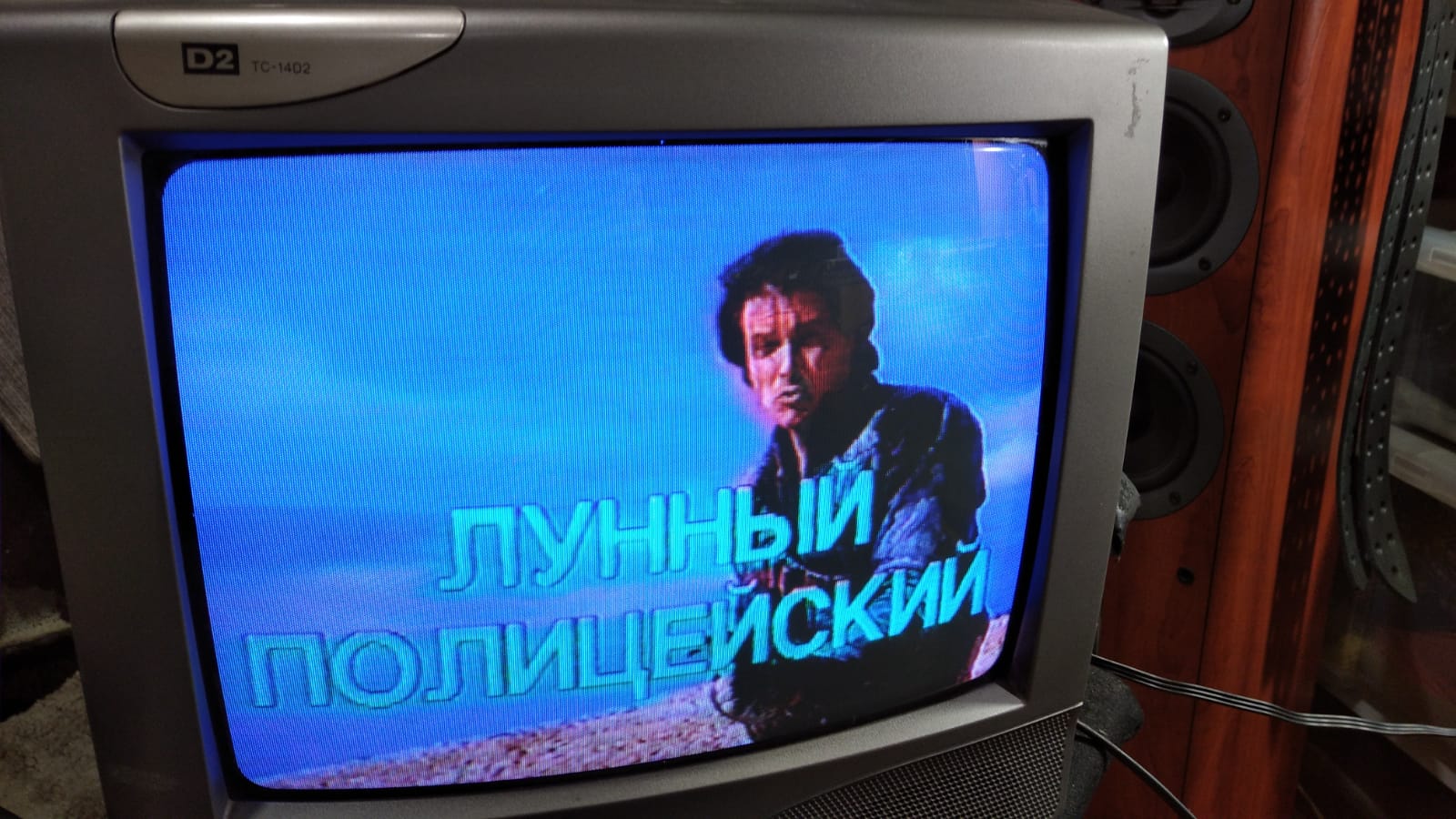

Щас повезу,подключу,посмотрю сегодня Хищника с Шварцем,а мож Голый Пистолет или Самоволку...

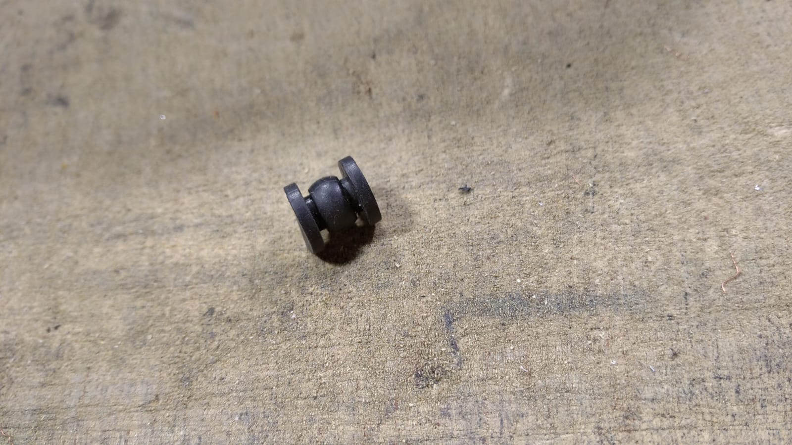

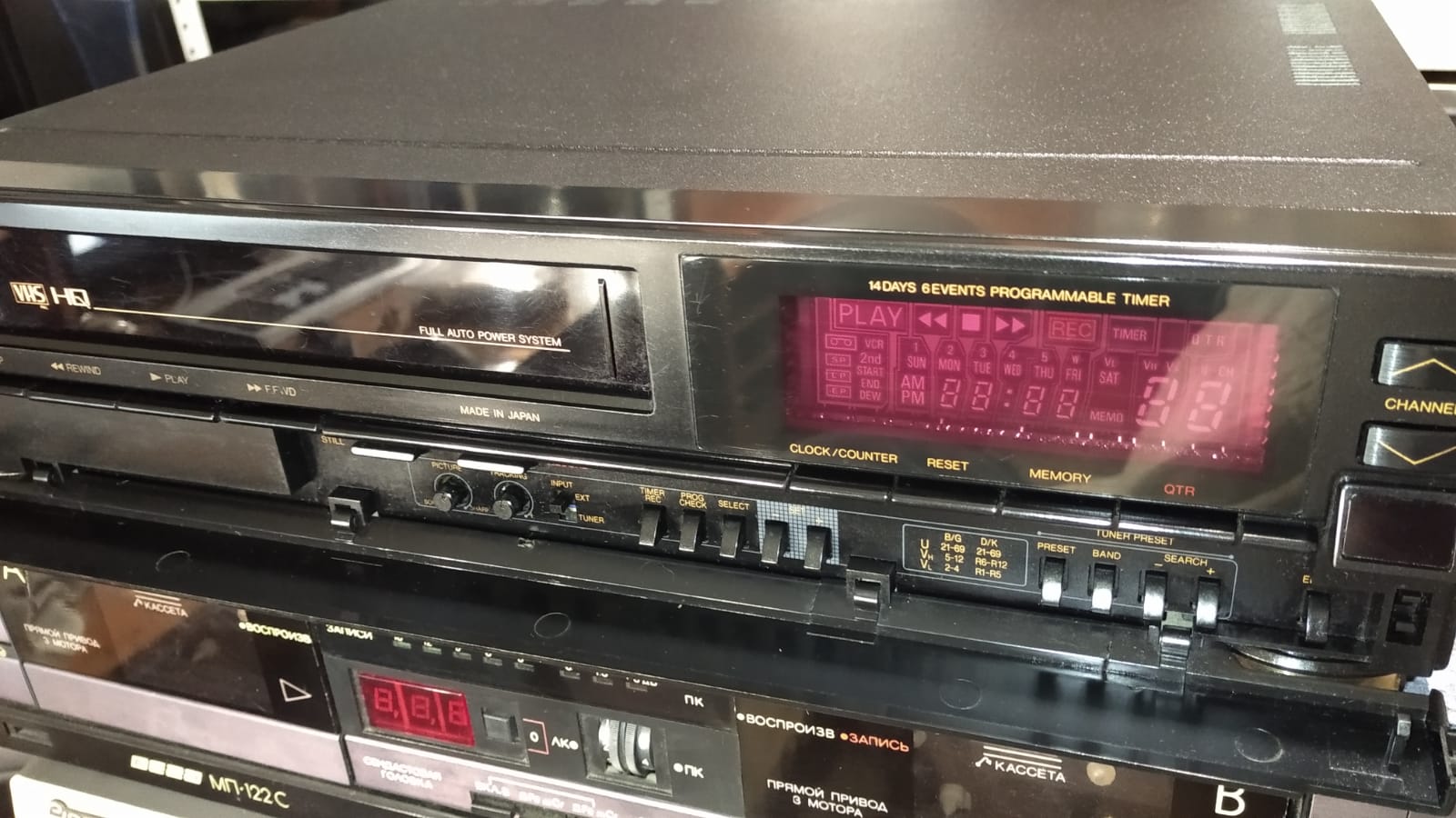

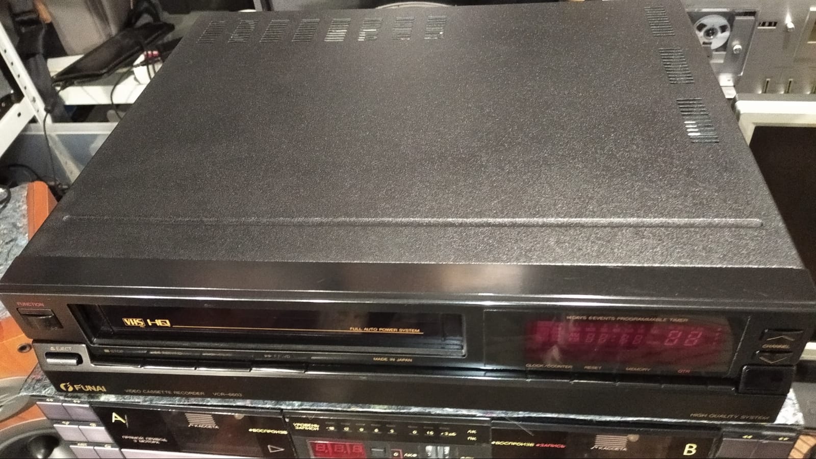

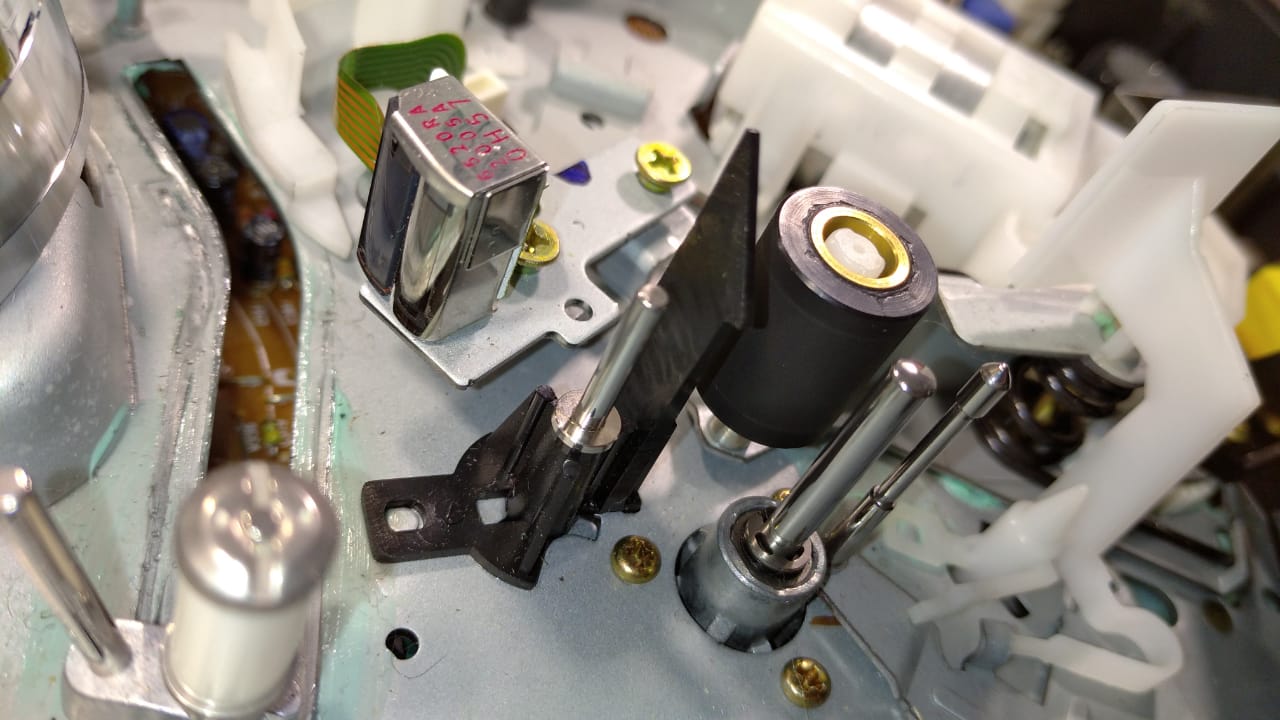

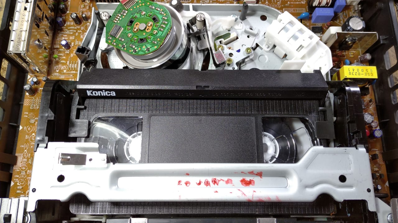

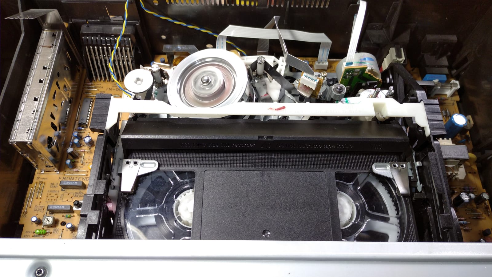

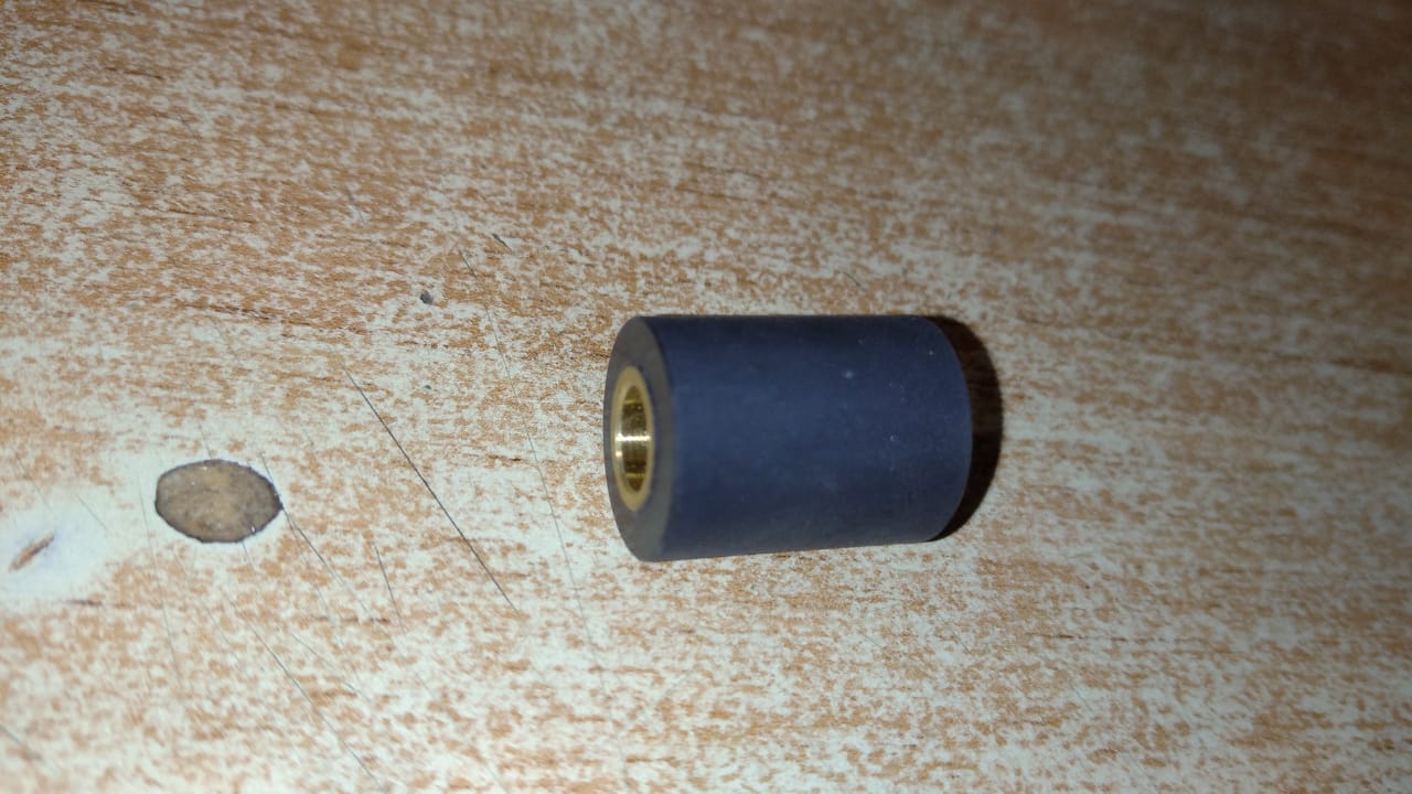

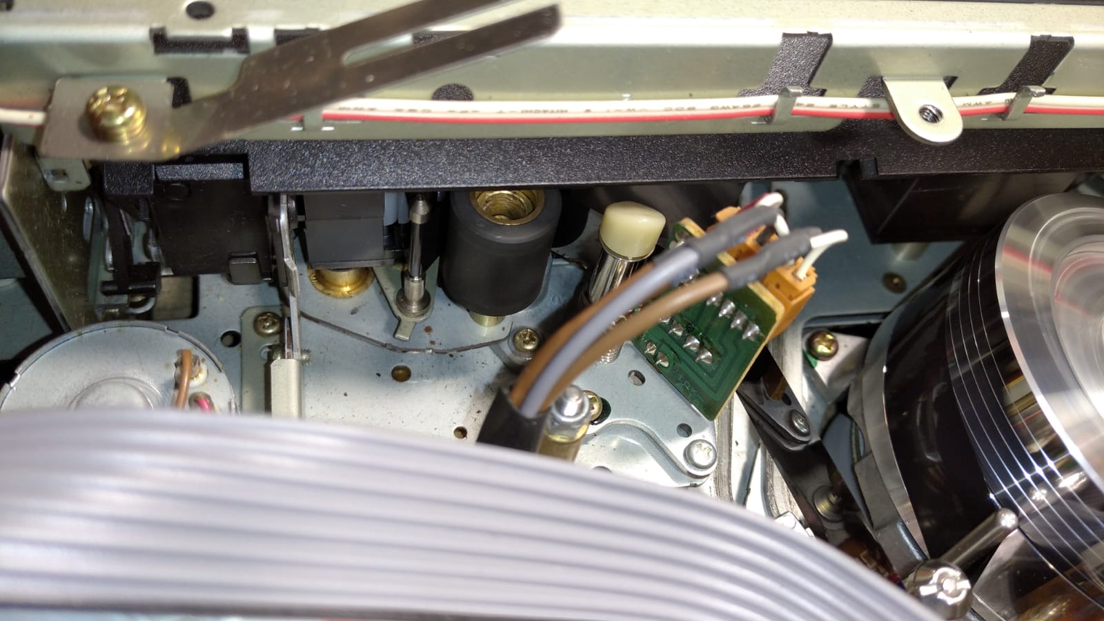

Пришлось ещё раз лезть,на радостях забыл проверить на тонкой 180-240й плёнке.Гонял на студийке толстой.
Тонкую жевало внизу.
Ну сегодня опять разобрал,снял ролик,Он оказался вогнутый.
Поискал от разобранного недавно фуная пластикового.Нашёл,он на фото.Но у него посадочные другие.
Можно конечно выбить старую резину,вклеить новую с нового.
Но это уже мож потом придётся.И то не уверен.
Что делать,шлифанул старый ролик.Геометрия выровнялась,стало лучше,но всё равно чуть заминало снизу.
Понял,что это уже сама направляшка,стойка от времени ушла.Может втулки подтёрлись бронзовые.
Ролик переворачивал ,он зеркальный.
Стоял в оригинале без шайбы под крепёжным винтом,я поставил шайбу прецизионную от фотиков,точно в размер, и набил новую смазку снизу на вал.
Это тоже дало результат.
Выбрал сторону в работе с наименьшими заломами плёнки.
И аккуратно в несколько подходов,с проверкой движения плёнки выставил нужный угол стойки с валиком.Почуть подибая с упором,планку в нужной плоскости и направлении.
Проверил на 180й и 240й плёнке.
Не мнёт.

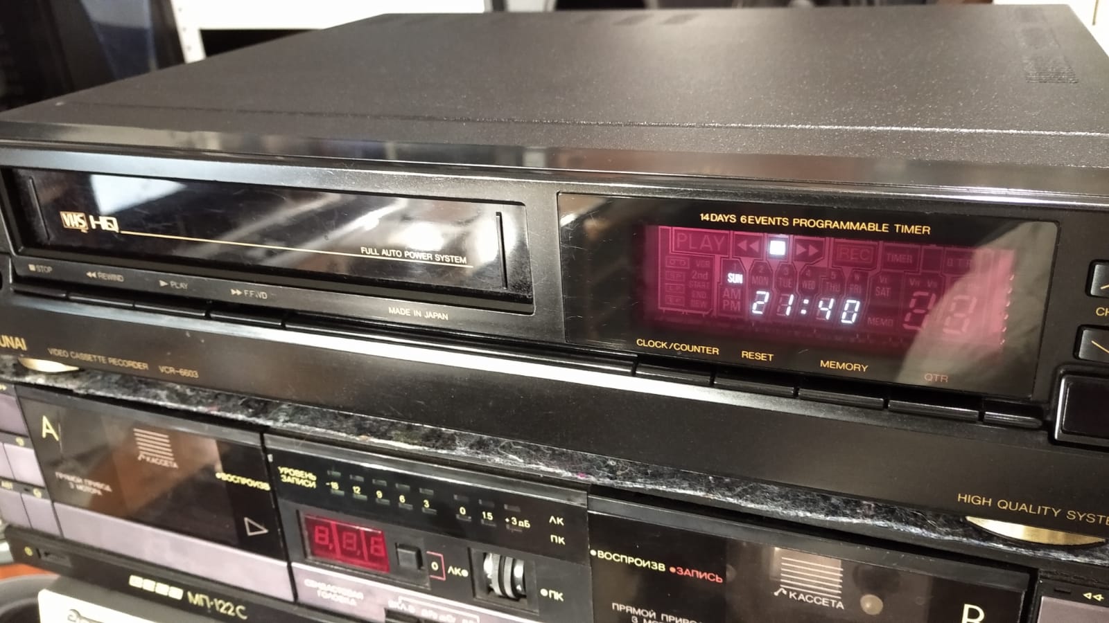

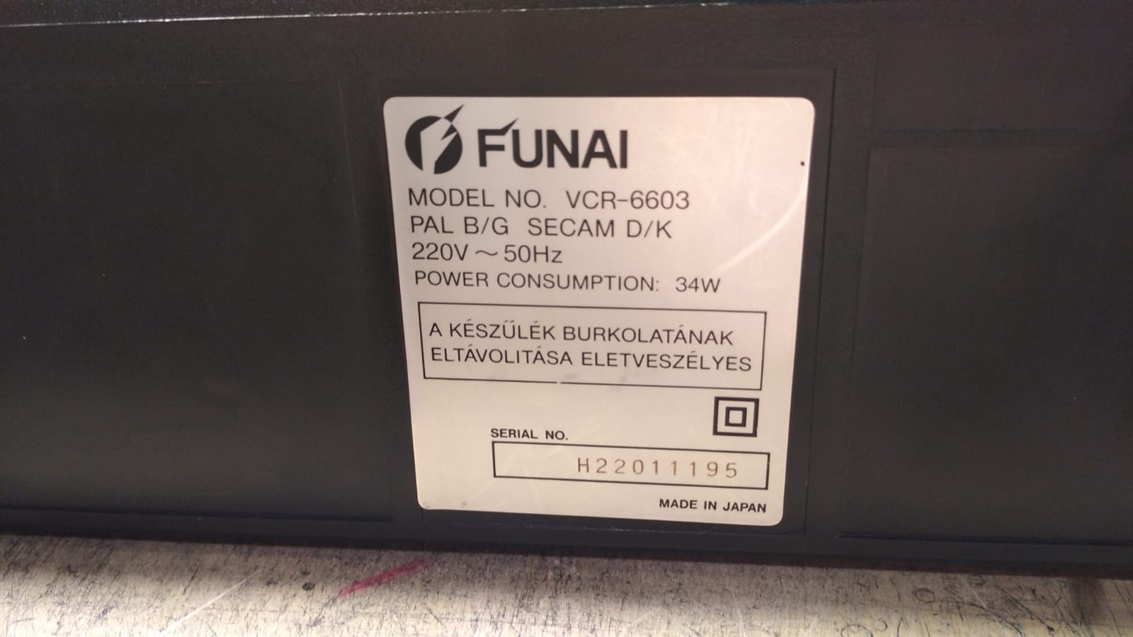

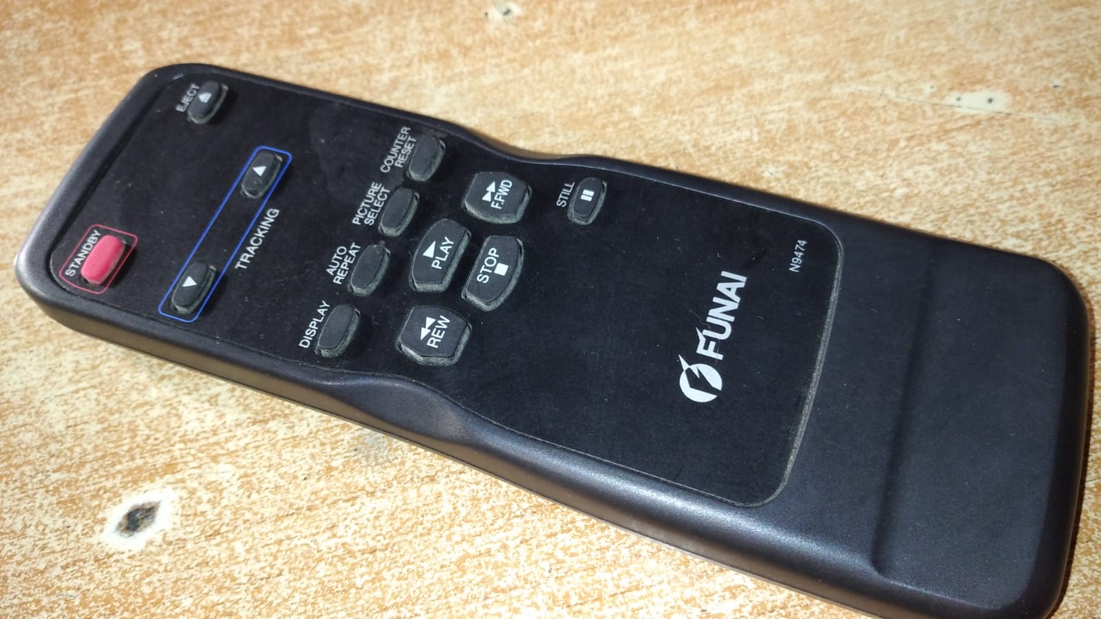

Заодно наткнулся на пульт от того фуная (был разобран ,из за того что ЛПМ у него практически целиком пластиковый,он от времени повёлся,там невозможно было вообще ничего настроить,хоть электронная часть и работала нормально)
Пульт работает с этим видаком.Не работает только кнопка Эджект.
Опят конечно я приличный опять от работы с этим видиком получил.
Ну и ладно.
Главное,результат есть)

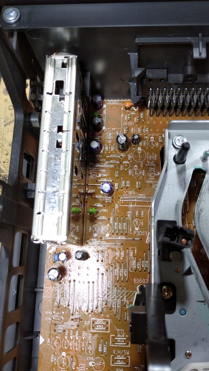

Может подойдет схема от FUNAI VCR-6600 (с мелкими отличиями)
Спасибо,сохраню.эту видел.
Мне главное было механику посмотреть,мало ли какие резинки и тд,что разложились а должны были быть,как тот демпфер.
Хорошо я его заметил.
Но он особо прям не на что не влияет важное.

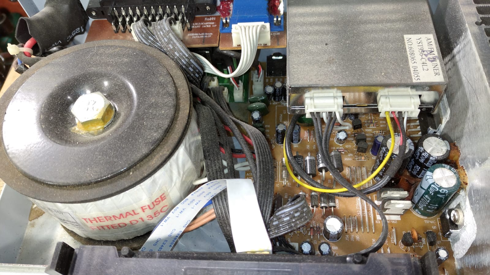

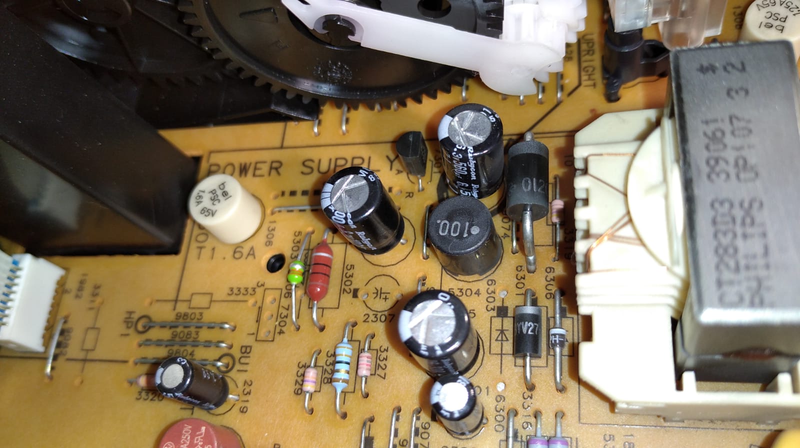

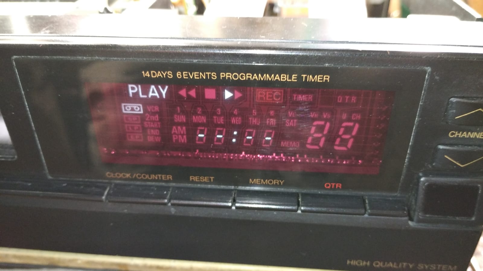

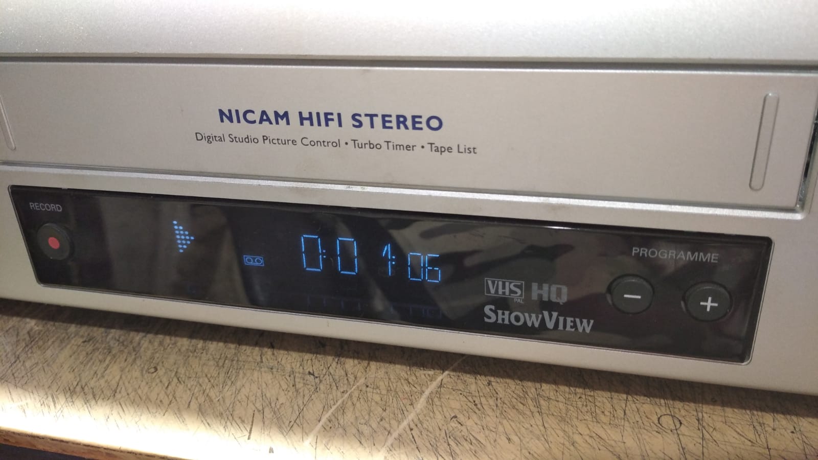

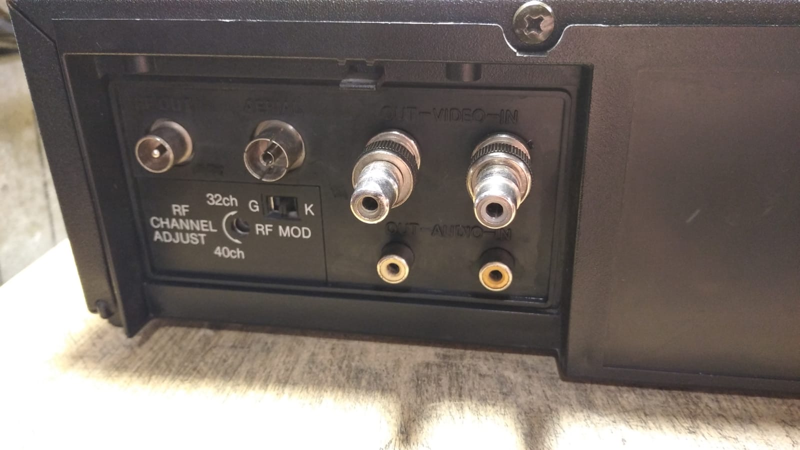

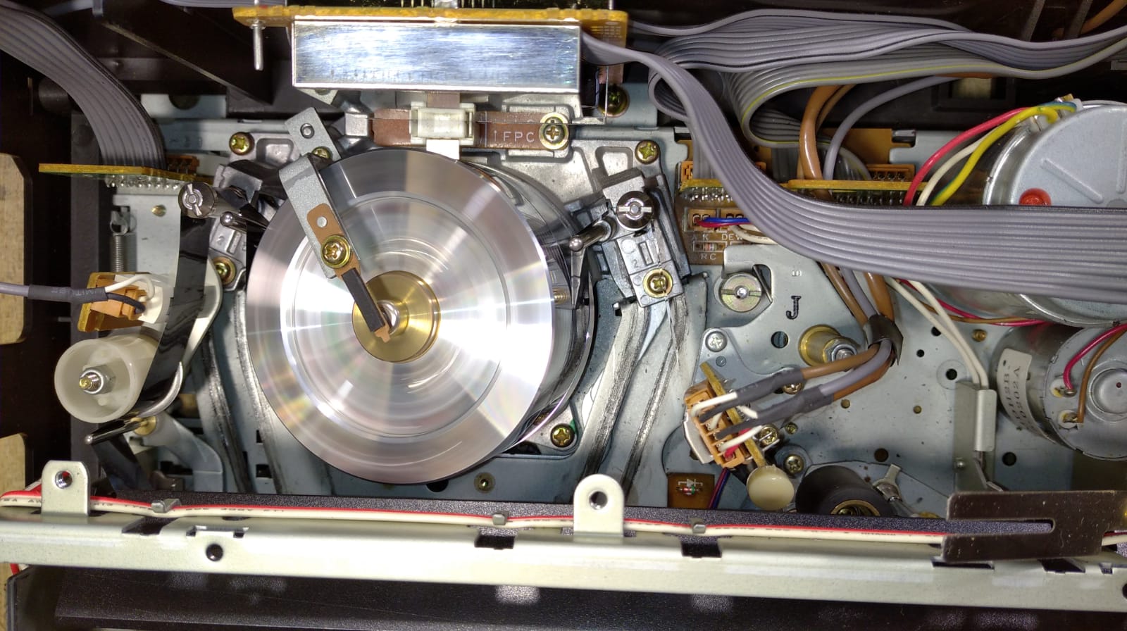

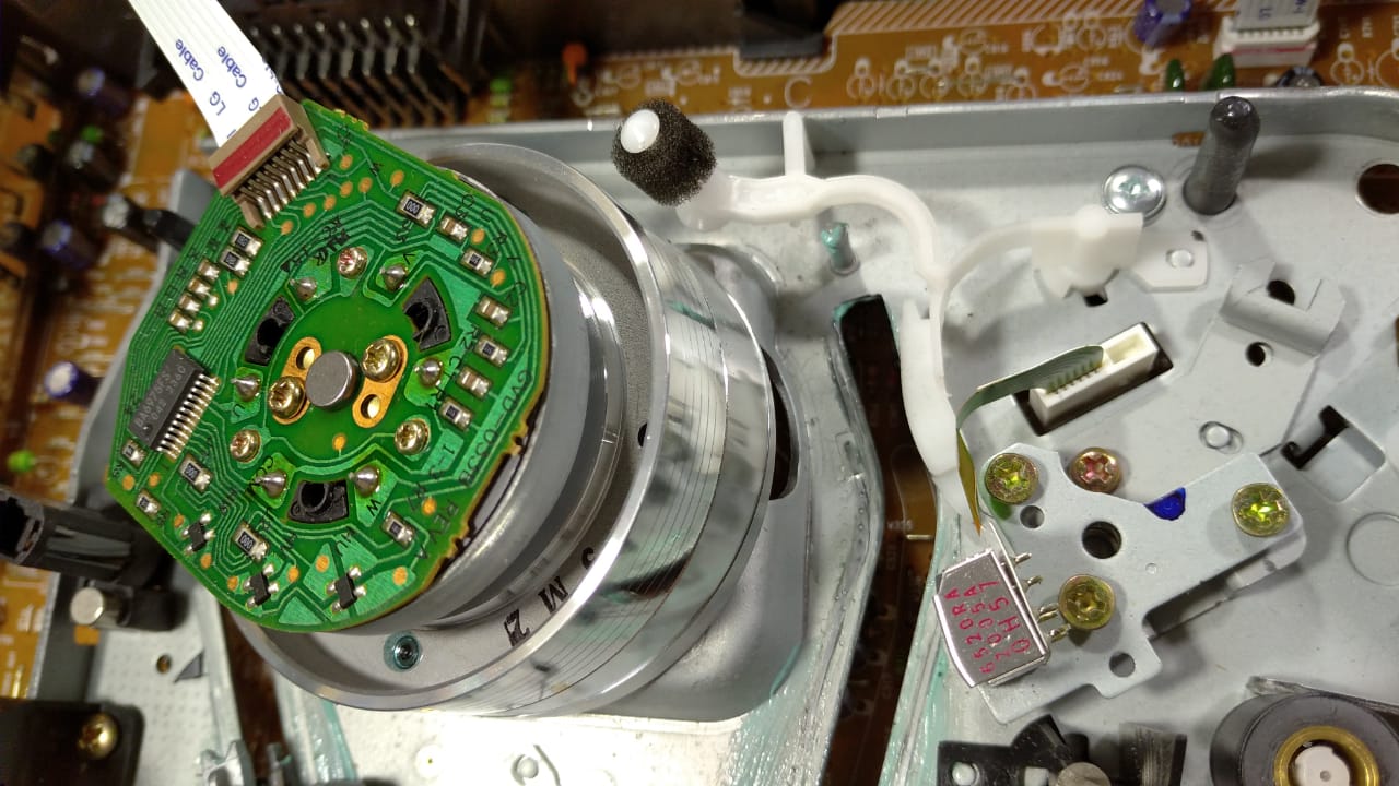

Ещё раз залез уже в Филипс,стереовидак.
У него трекинг сбивался постоянно.Оказалось голова грязная,в тот первый раз когда лазил опыта не было,чтобы всё проверить как надо и осмотреть.
Промыл голову,стало всё порядке,ленту я ему и тогда ещё выставил,даже с грязной башкой.
Заодно смазал шестерёнки,вымыл ролик и валы с направляшками.
Работает)
Мне он нравится,поэтому и не пошёл на корпуса.

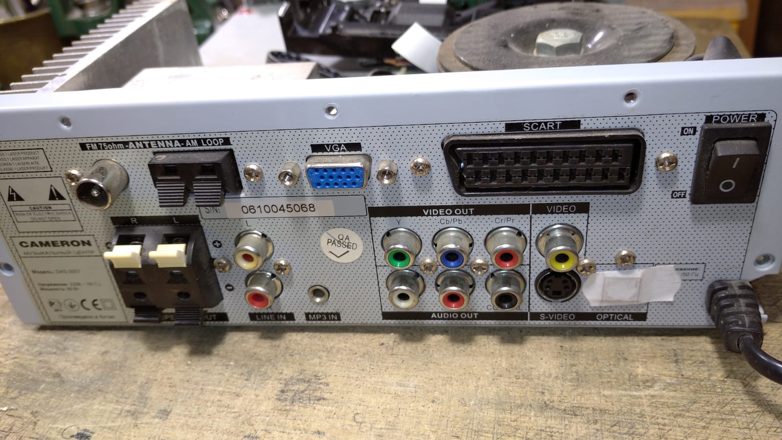

Здоровый.в размер стоечной аппаратуры - 43.5 х 10,5 х 26,5 см.
Стереозвук,если какое музыкальное видео посмотреть.
Картинка через скарт,а значит компонентное видео и качество лучше.
Информация и на табло и через экран телека выводится разная.
Пульт есть.

Вот кожаные кармашки и ремешки уважаю я!

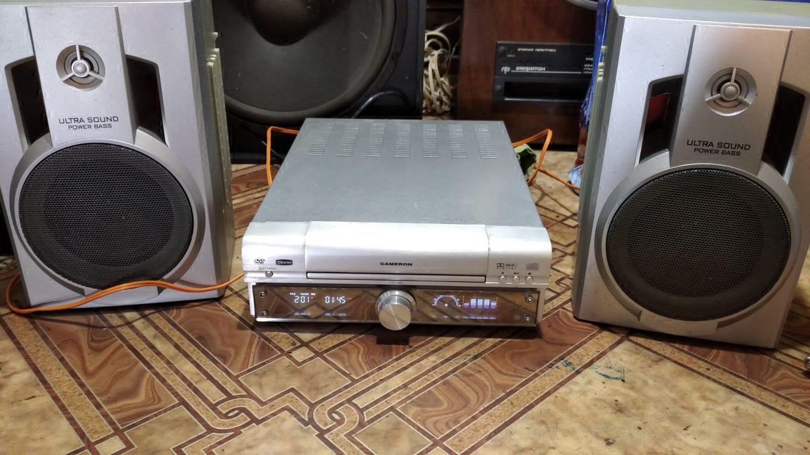

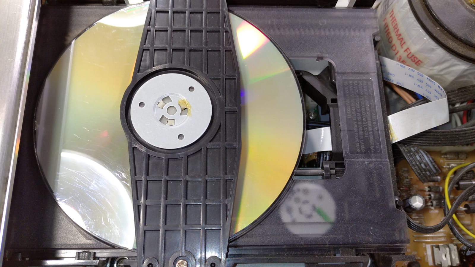

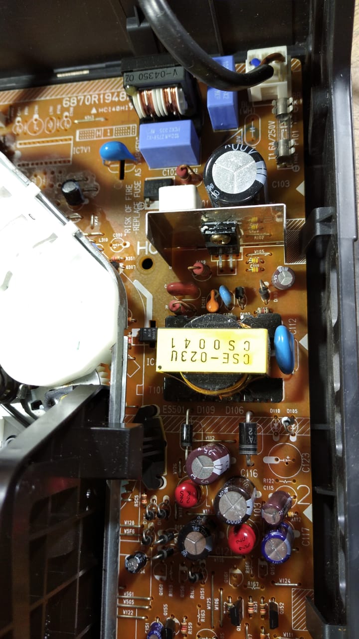

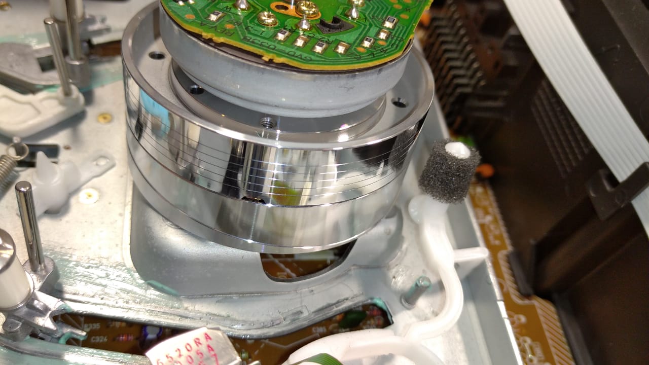

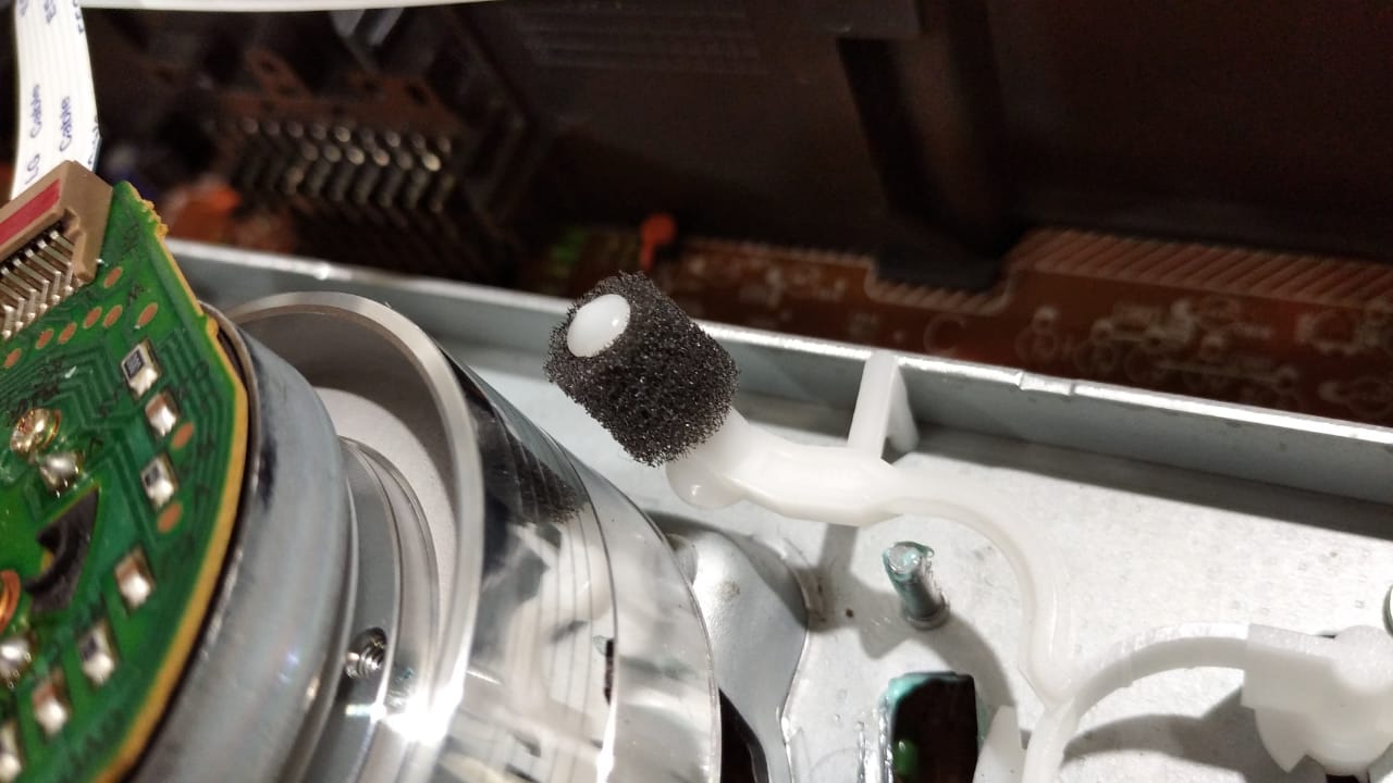

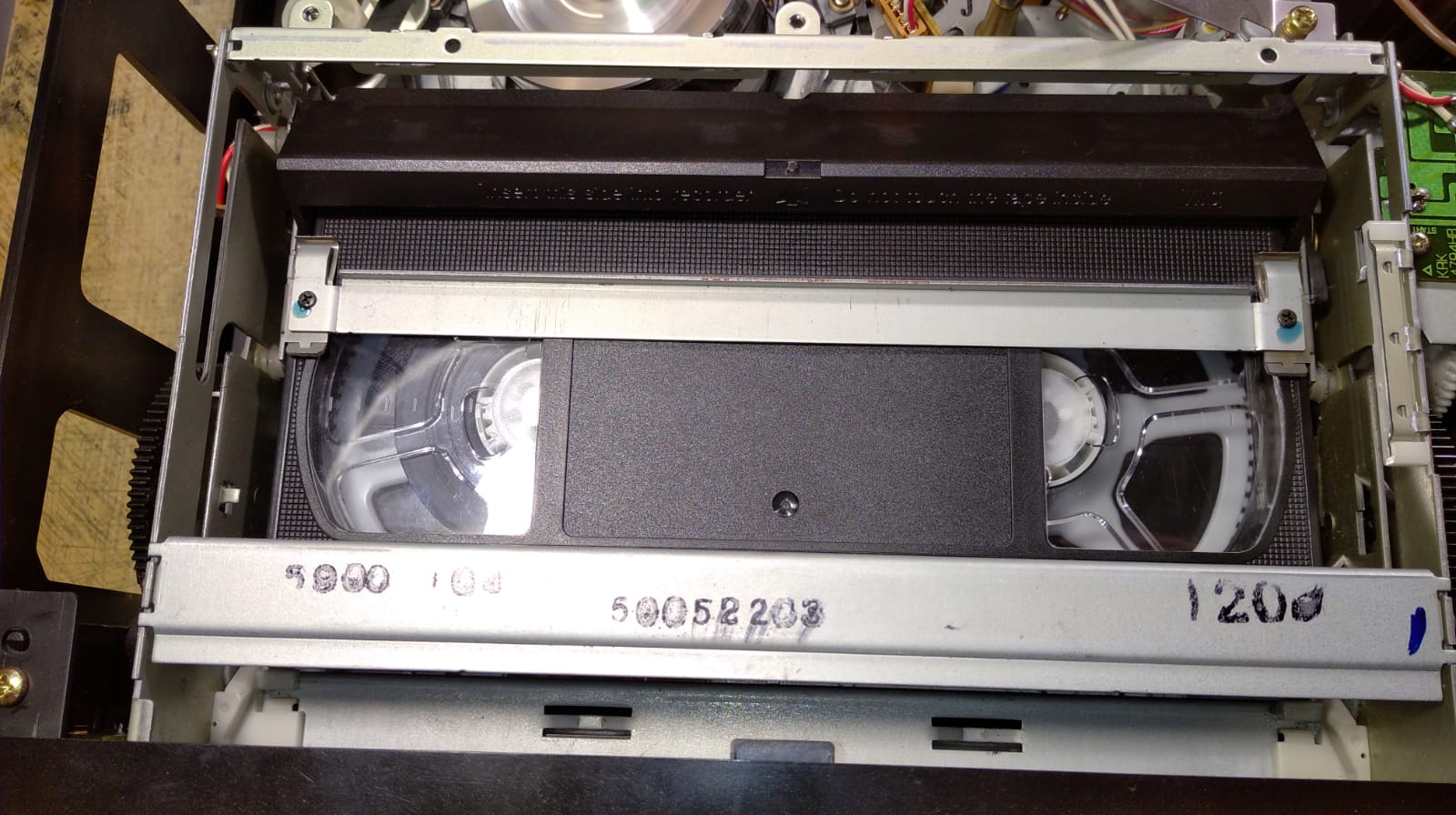

Филипс отвёз подключил к телеку.
LG забрал на профилактику,чистку.
Вымыл ролики валы,голову.
Заменил поролоновый валик,старый разваливался и пачкал голову.
Пыли внутри не было.
Этот видак кстати очень тихий по механике,что нравится.
Пока побудет в резерве.

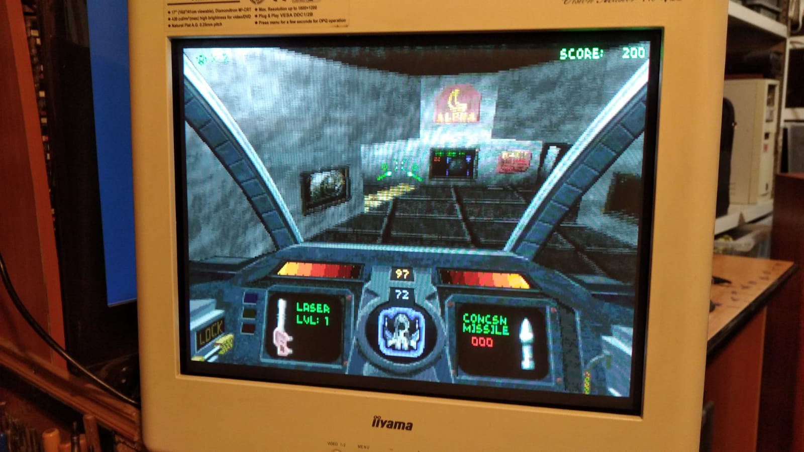

А мониторчик на своё время был неплох.
Угу.
На фотке с мануалом,правда плохо видно,рядом с этим ,старшая модель этой серии.У меня такая раньше была.
Они в тёмном алюминии оформление как бы.
Но после долгого лежания ,свернулась развёртка.
Пришлось искать близкое по качеству.
Сейчас современный,но тоже Иияма,на ВА матрице.

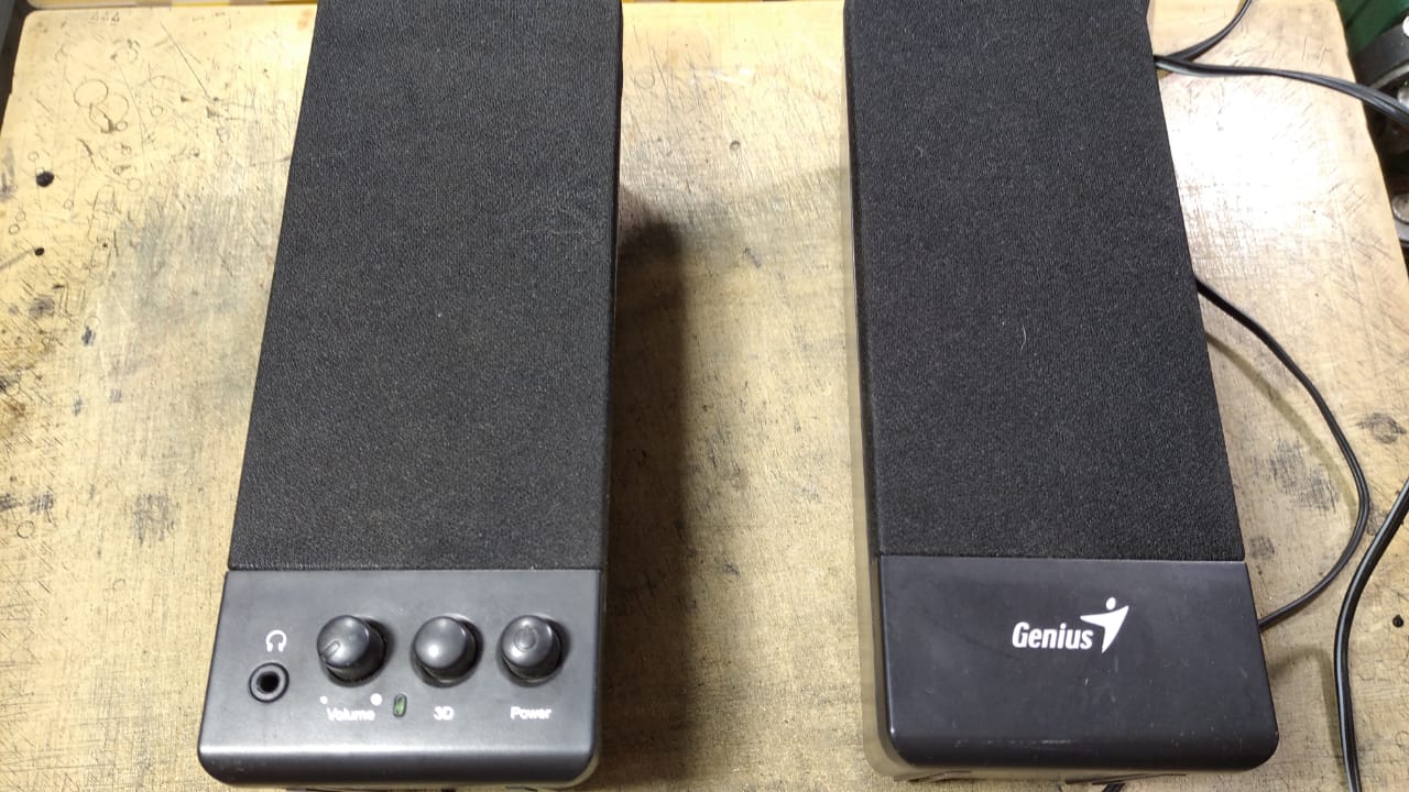

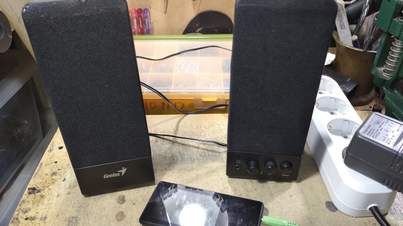

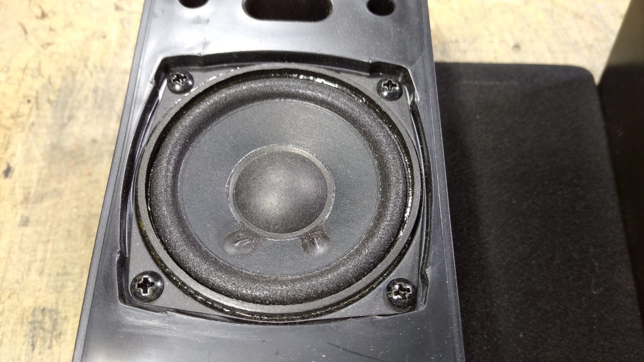

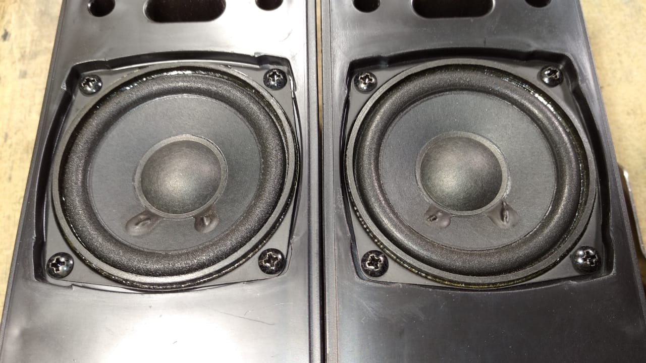

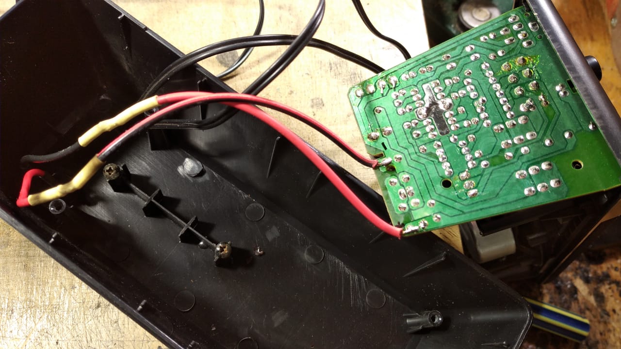

Сегодня добрался до компьютерных колонок мелких Genius.
Подключал их к планшету или мелкому ноуту и слушал через них,когда надо было в поездках.
Я их раньше с собой в деревню брал,типа как перевозная акустика.
Удобно и места не занимают почти.
Там у меня из электроники ,только электрическая плитка и чайник.
Негромко,играют довольно приятно ,особенно в речевом диапазоне.

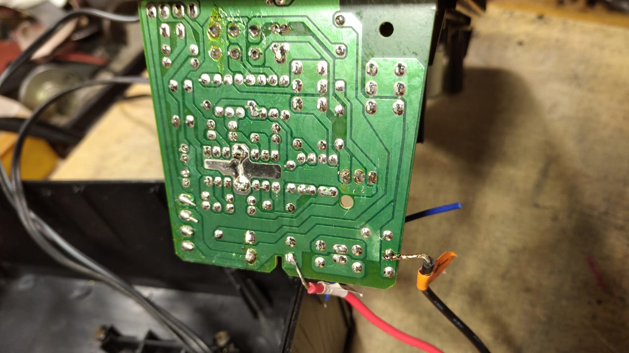

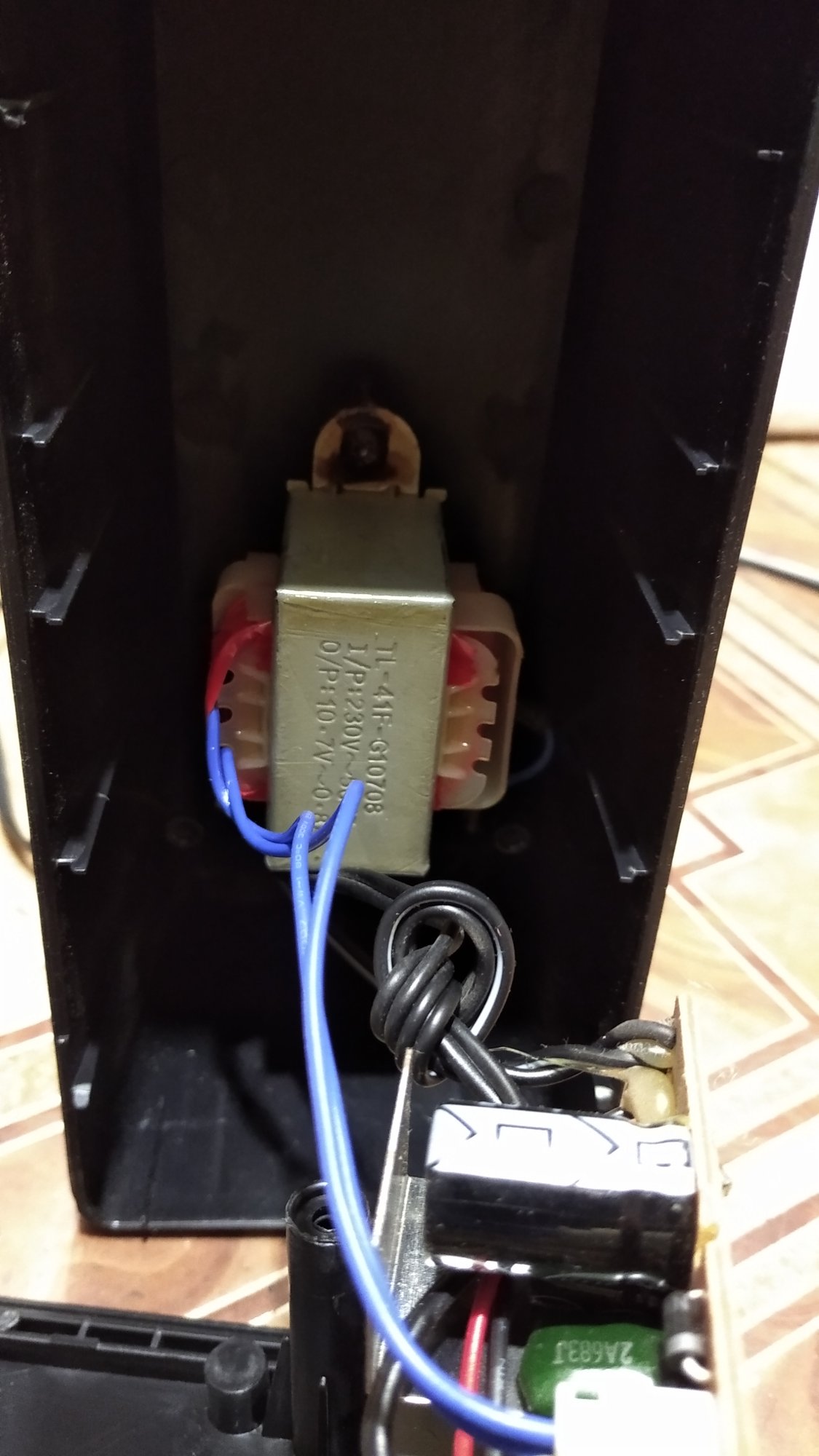

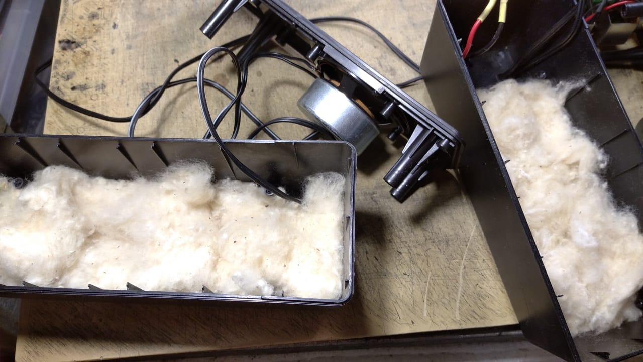

Но у них накрылся трансформатор.
И всё некогда было залезть ,поменять,подобрать подходящий.
Вот выбрал время,всё подготовил.Разобрал,подключил,проверил.Рабочие.

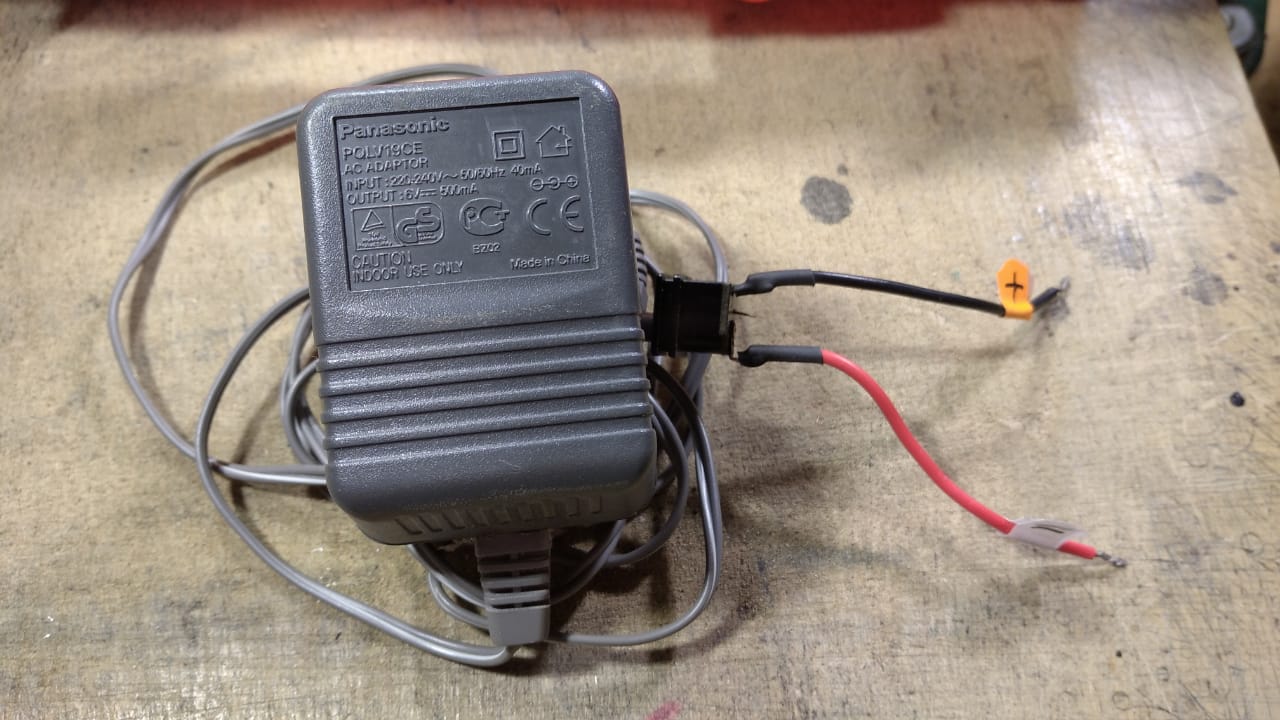

БП взял трансформаторный от настольного телефона Панасоник,как раз остался от разобранного.
Мощность чуть меньше ,чем была у оригинального,ну схема дольше проживёт.

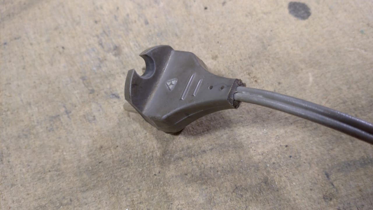

Заодно вилку паяльника обкорнал под евророзетки.
Взял штекер подходящий,расширил отверстие от сетевого шнура,нарастил провода,установил,залил термоклеем.

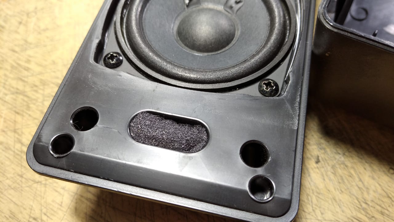

Припаял,закрыл фазики,так как иногда на НЧ,попёрдывали динамики,не рассчитаны они под фазик,так получше будет.
Набил немного пустоты ваткой.Собрал.
С закрытыми фазиками и ваткой звук стал лучше,чище, не так гудят пластиком и изнутри не летит опять же ничего через фазики.
Можно слушать.
На негромком хорошо звучат.Особенно если расставить пошире.Понятно что мелкие ,да и не для дискотек они.
А так,фон или ролик какой посмотреть вдали от цивилизации.
А,войлочные как бы площадки им сделал снизу.
Если на стол ставишь или ещё что твёрдое ,снижает призвуки от корпуса,стола.
Упдейд.
Послушал,вчера вечером и сегодня.
Эти динамики,что в таких Джениусах,можно использовать,как неплохие средники.
Очень ясное чистое звучание на нужных частотах.
Диффузоры бумажные ,как и колпачки.на ППУ подвесах,приличные по размеру магниты и не сильный конус диффузора.
То что надо.
Подключил пока к компу,щас часто ролики смотрю речевые,чтоб усилки не гонять впустую.

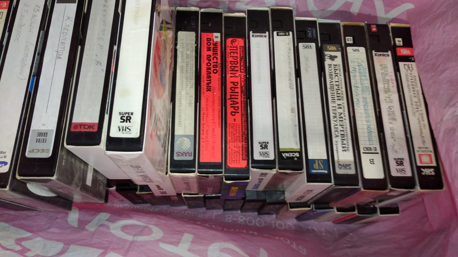

Пополнил чуток коллекцию видеокассет,считай даром.Они мало ому нужны сейчас...
А мне нравится смотреть видак)
На фото где то 2\3.
Как раз попалось часть того что хотелось иметь на видеокассетах и часть,что ещё лучше,вообще не слышал и не видел даже.
Хотя я киноман тот ещё...

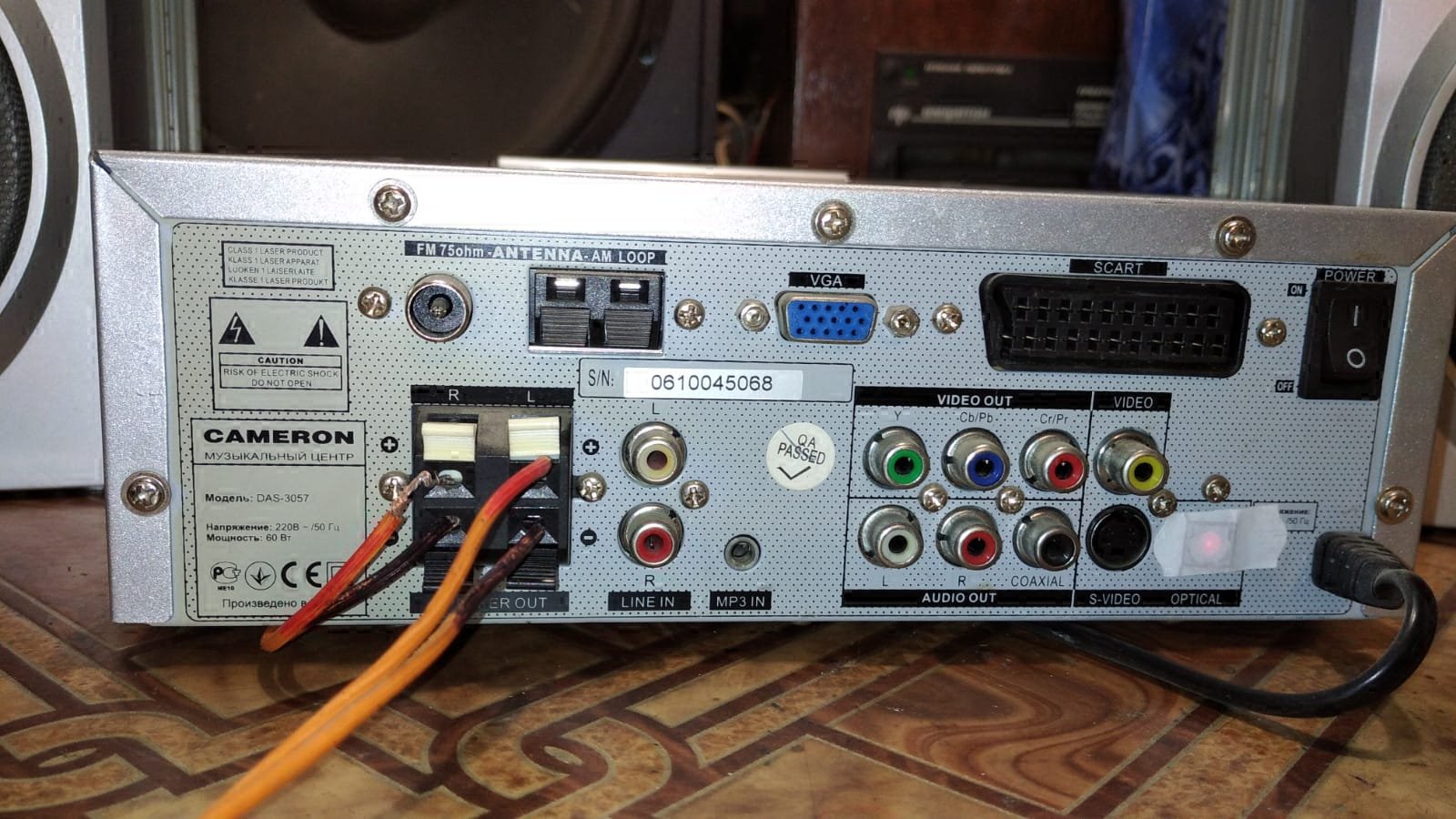

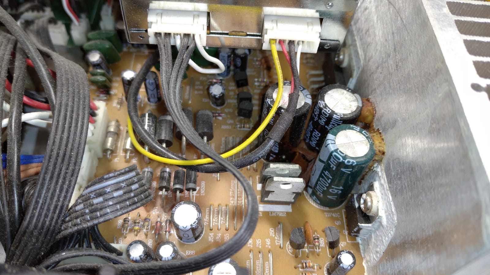

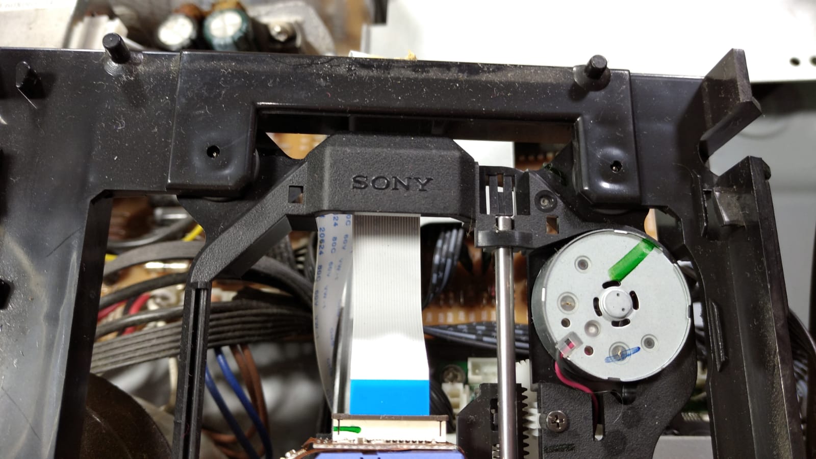

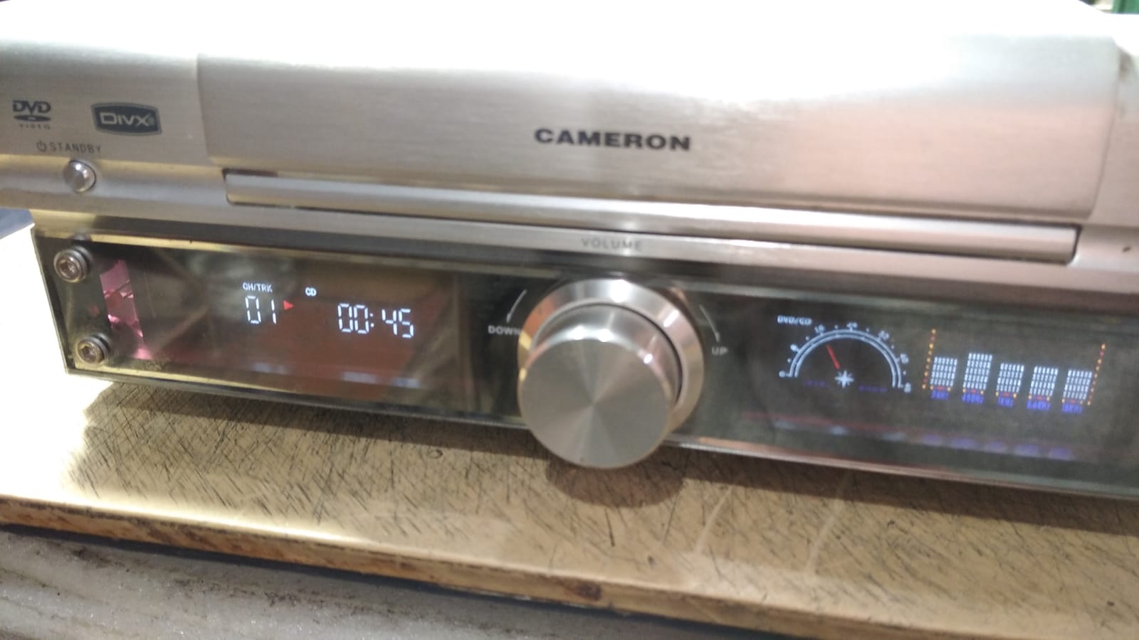

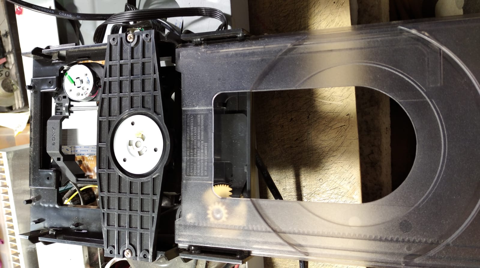

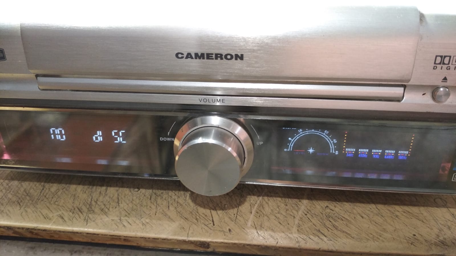

Давно у меня лежал такой центр как бы - Cameron DAS-3057
Но у него лоток отказывался выезжать.
Залез,оказался неплохой по начинке.
Здоровенный ТОР. Привод от Сони,что очень удивило.
Смазал полозья,направляшки.Вроде всё заработало)
Слушаю СД.Звук суховат,но не могу без пульта залезть в настройки эквалайзера.
Плеер неплохо так оснащён выходами и входами.
Оптика,коаксиал,ВГА,что удобно тем у кого есть ненужный моник.
Даже вход 3.5 джек есть.
Слушать можно,какую нибудь акустику ему ом на 6 от музцентра и будет норм.
На 8 даже на всю,не очень громко.
А может больше и не надо)
Если кому такой пульт попадётся,маякните)

Залез,оказался неплохой по начинке. Слушаю СД.Звук суховат,
Оптика,коаксиал
А какая там микросхема (ЦАП) стоит?
я сам в этом не сильно разбираюсь. но если там хорошая микросхема установлена, и использовать как СД проигрыватель выводя звук на внешний усилитель в обход усилка от музцента, может очень неплохо получиться.
Судя по звуку,что то простое.Да там и не видно,большая часть платы под монтажной площадкой ,приводом скрыта.
Хотя может усилок простой.Не знаю)
Пионеры лучше в 100 раз ДВДюшники.
Можно использовать как транспорт,через коаксиал,оптику на внешний цап.
Привод очень тихий на СД.
