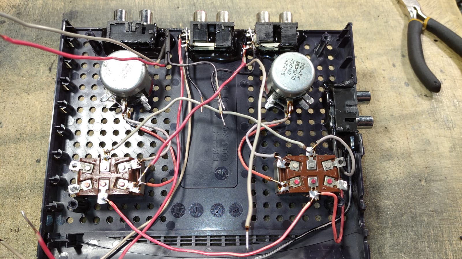

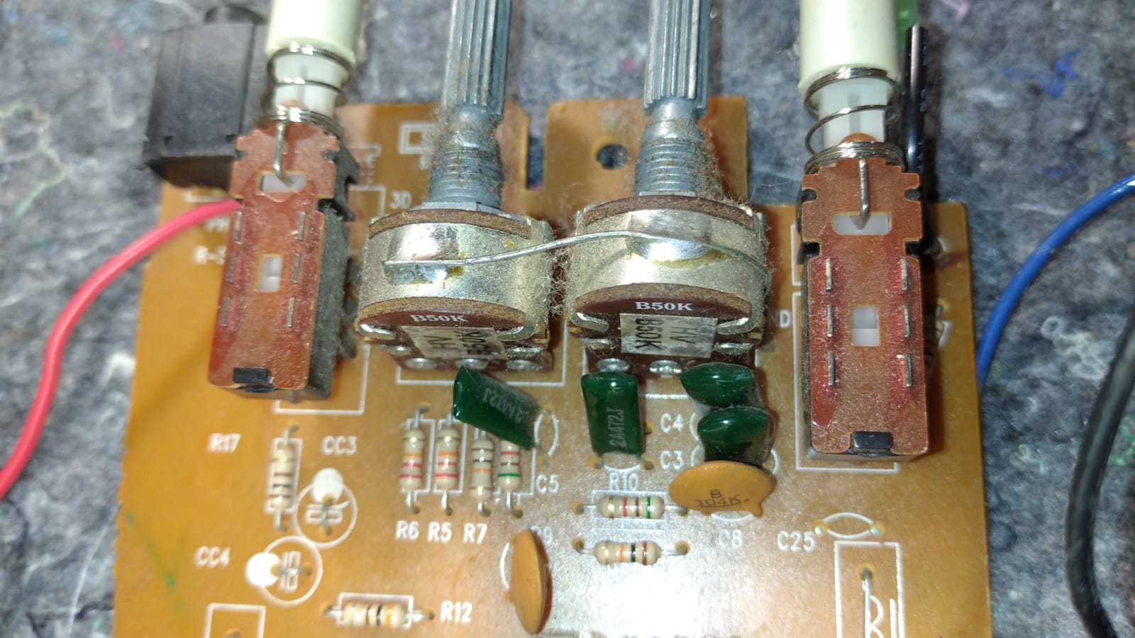

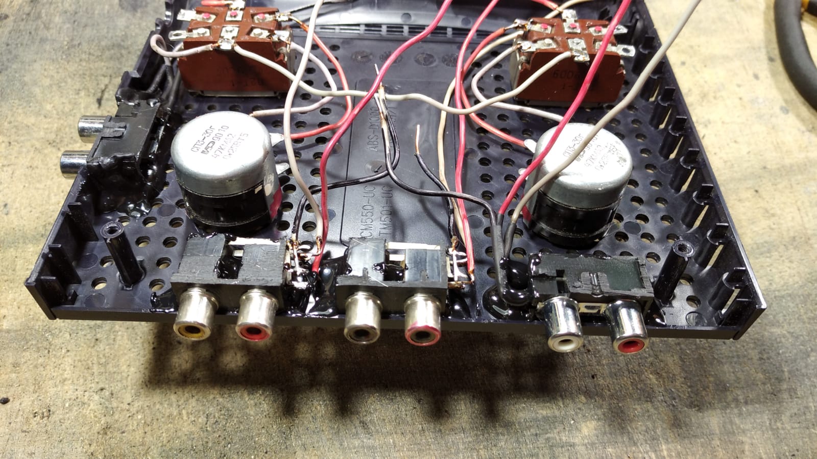

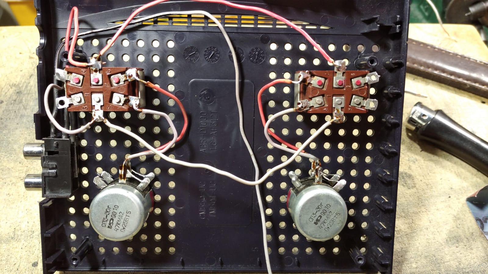

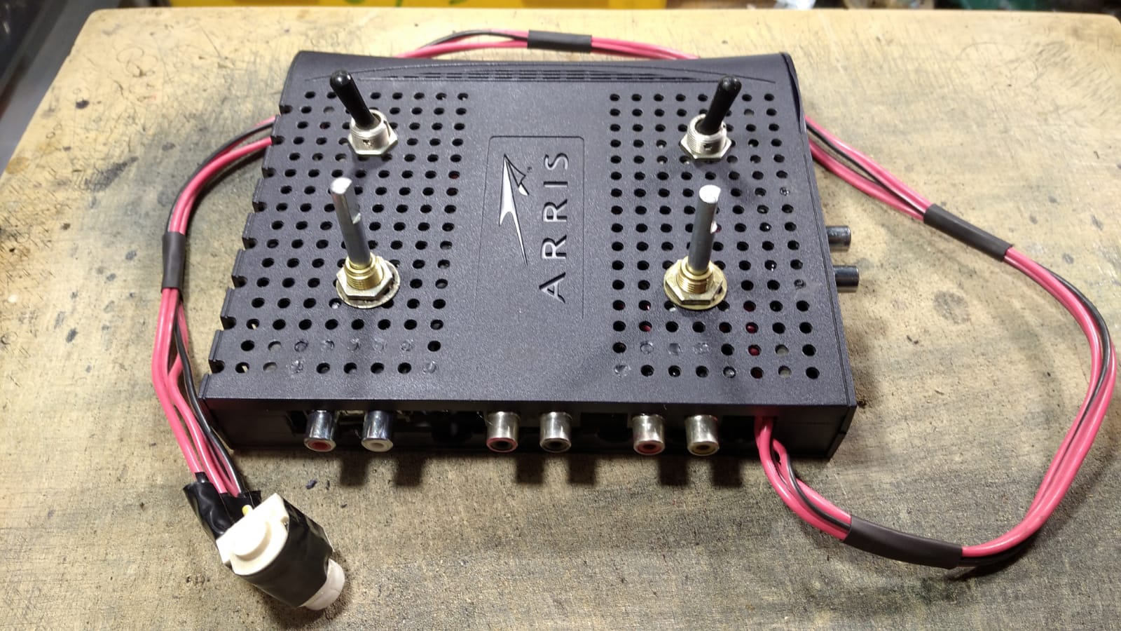

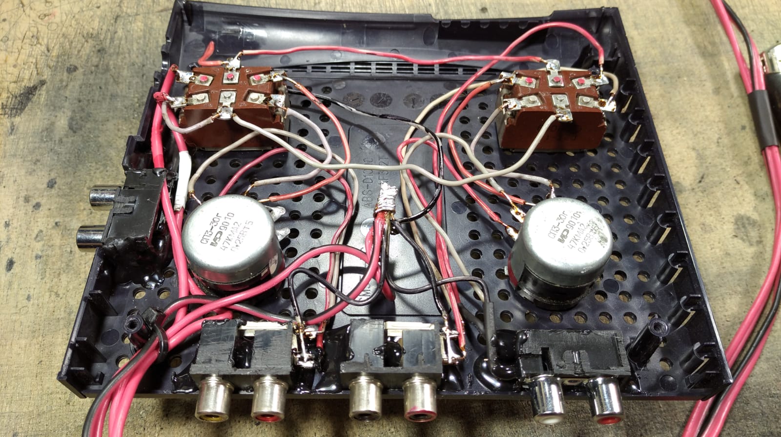

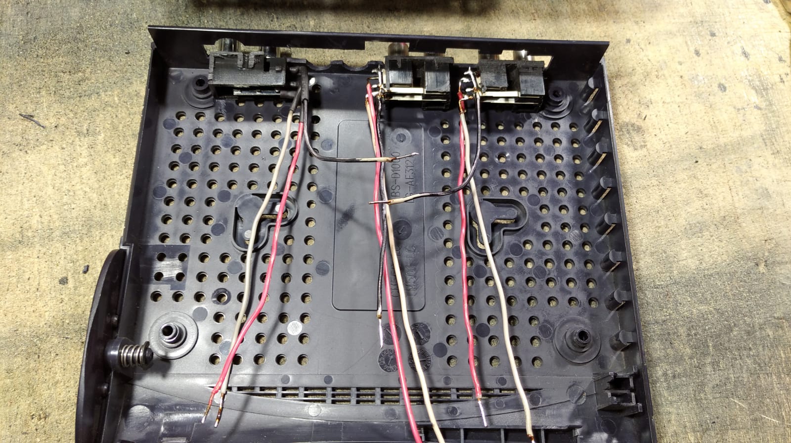

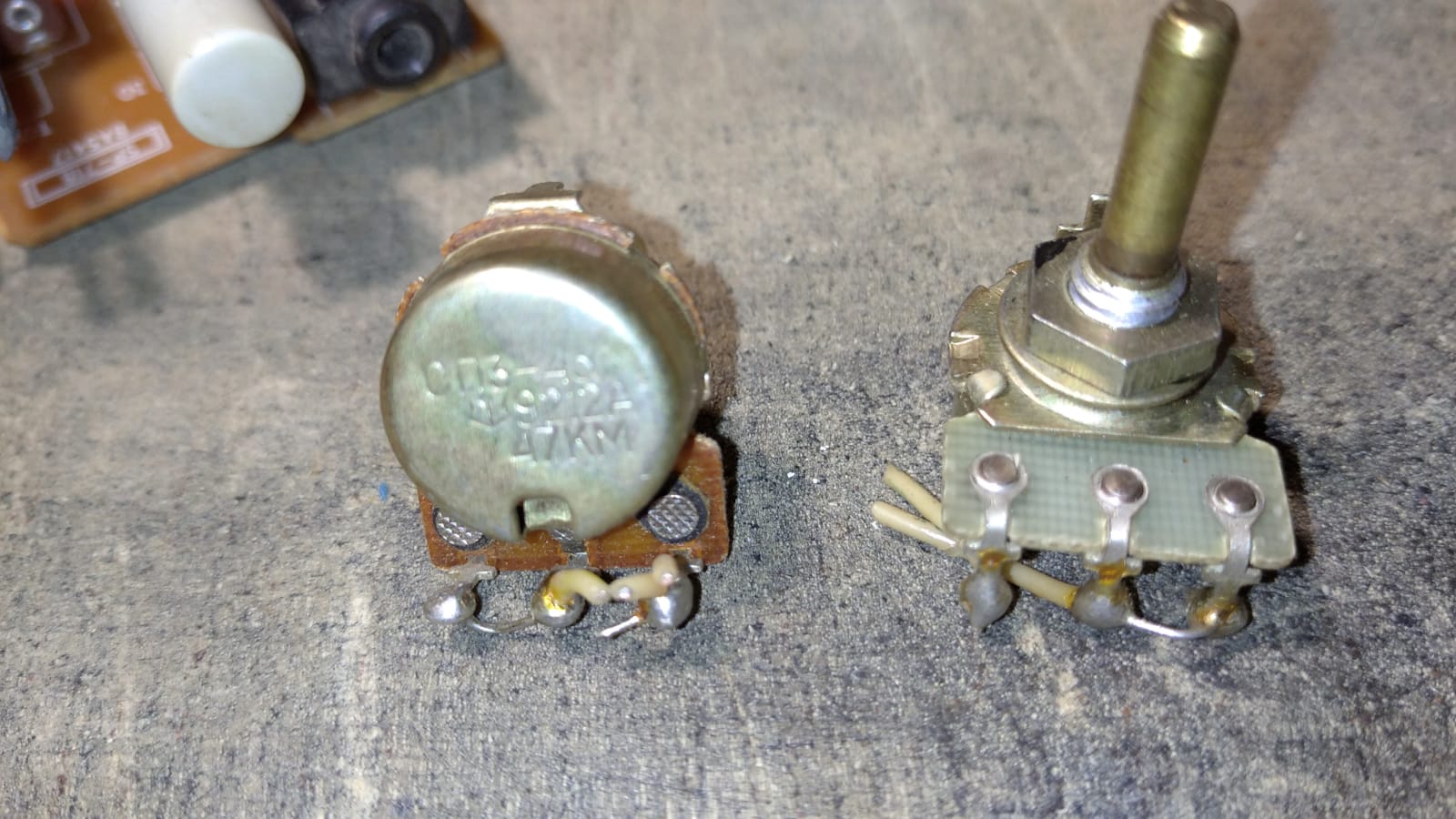

Доделал.
Но пришлось переделывать,так как я не знаю,как правильно переменники подключать,а они были с перемычками,и что надо откусить и их на массу подключать,я был не в курсе.Поэтому они регулировали только немного ВЧ частоту и всё.
Мастер подсказал,спасибо ему)
А,и естественно так как я наоборот провода подключил к ним у меня регулируется не справа налево,а в другую сторону.
Ну и пофиг,теперь могу СД и тюнер включать на нужной громкости на корвете и Веге,за режимом ТК.
Точнее уже включил и слушаю.

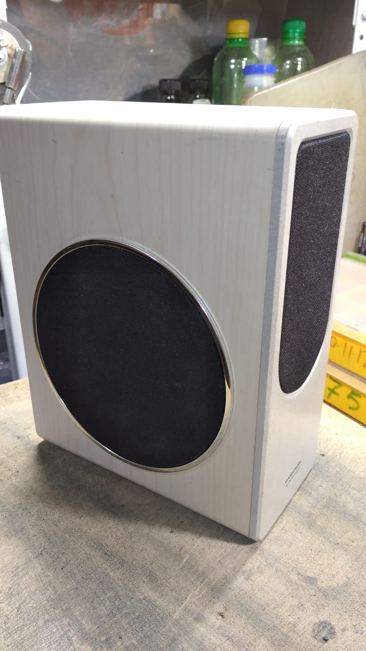

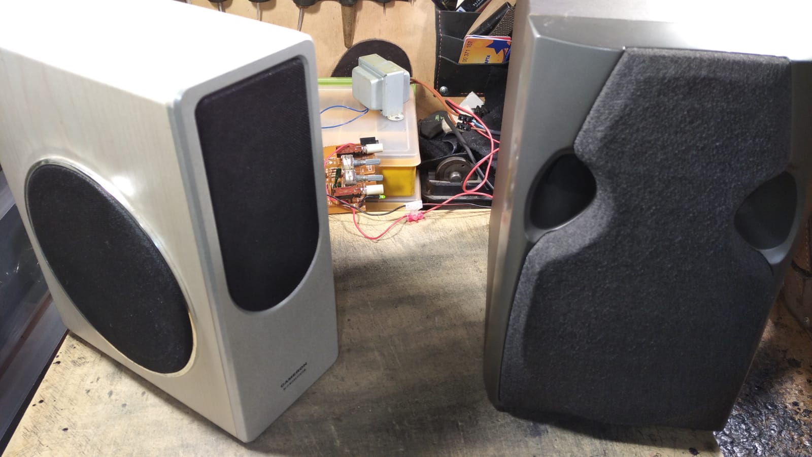

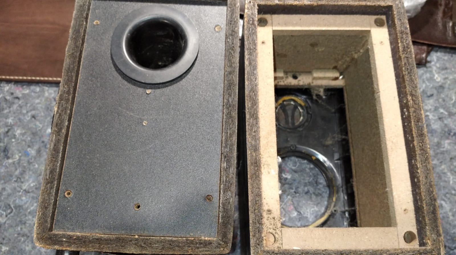

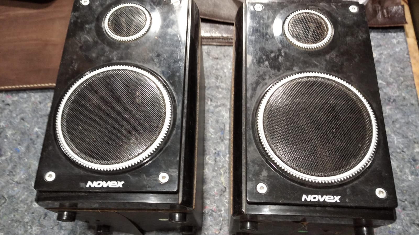

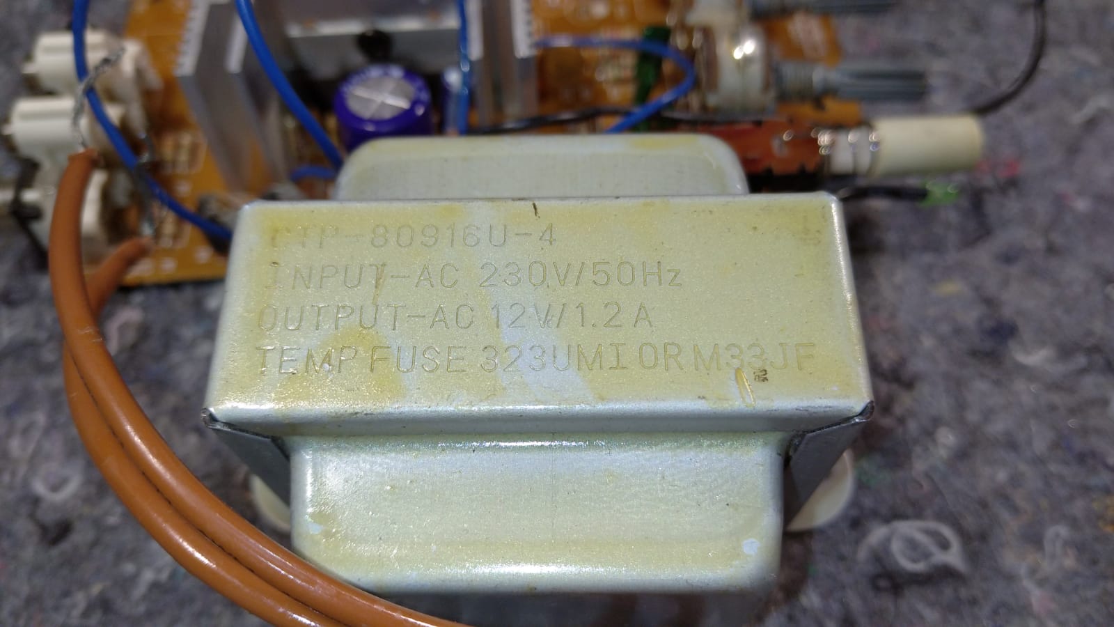

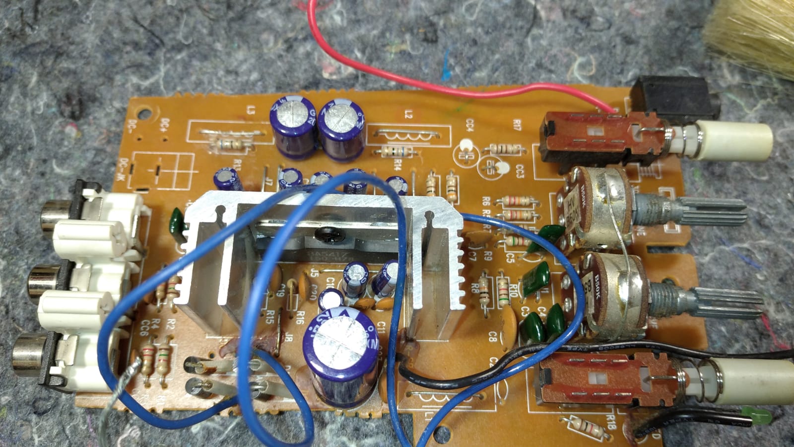

Кто то давно отдал мне этот усь,лет наверное 15 назад.От чего,хз,думаю что то типа настольных комповых покрупнее.
Я ему в те годы ума не дал,не разобрался куда выходит второй канал.
Но слушали долго на втором компе,как просто моно.
Отдал давно тоже Артёму,как моно колонку гонять.Её он тоже привез.
Ради интереса вскрыл,посмотрел,что и как.
Всё простенько ,но аккуратненько.

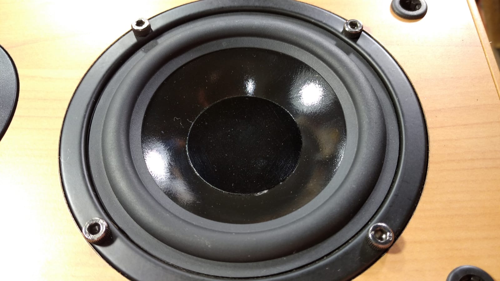

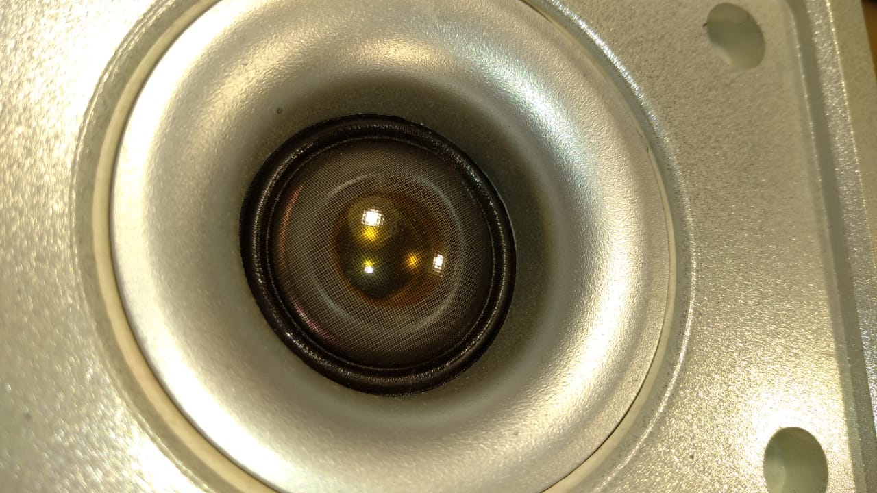

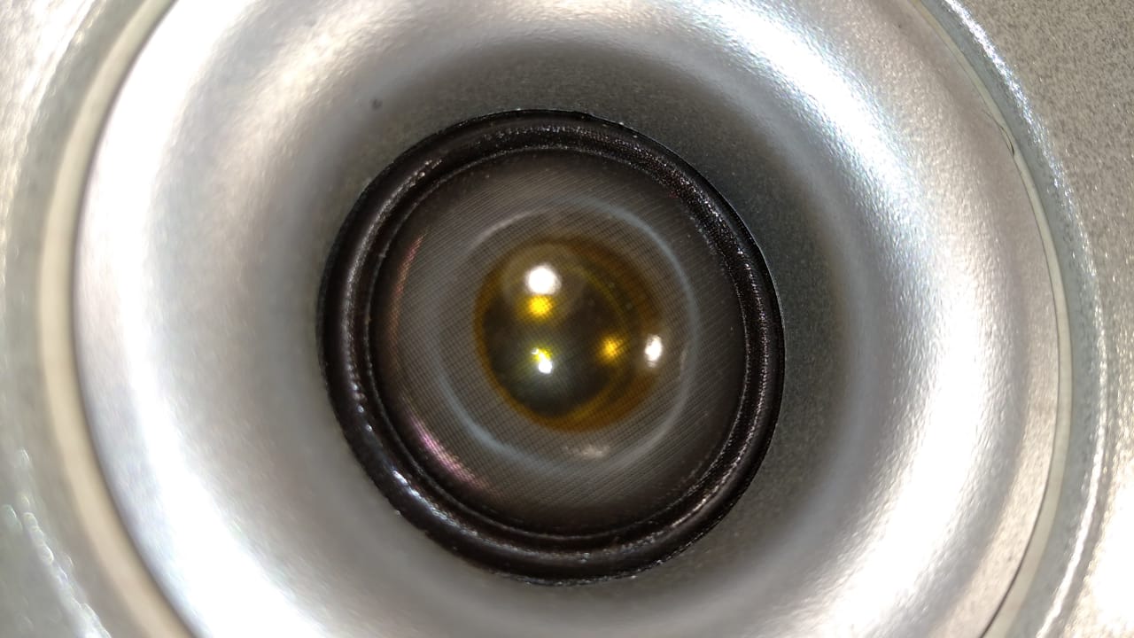

Динамик НЧ(тяжёлый) похож на СВЕН,тоже его фотку закинул,но МС другая и он поблестящей.
Ну думаю такая же хрень,подвес тоже дубоватый.

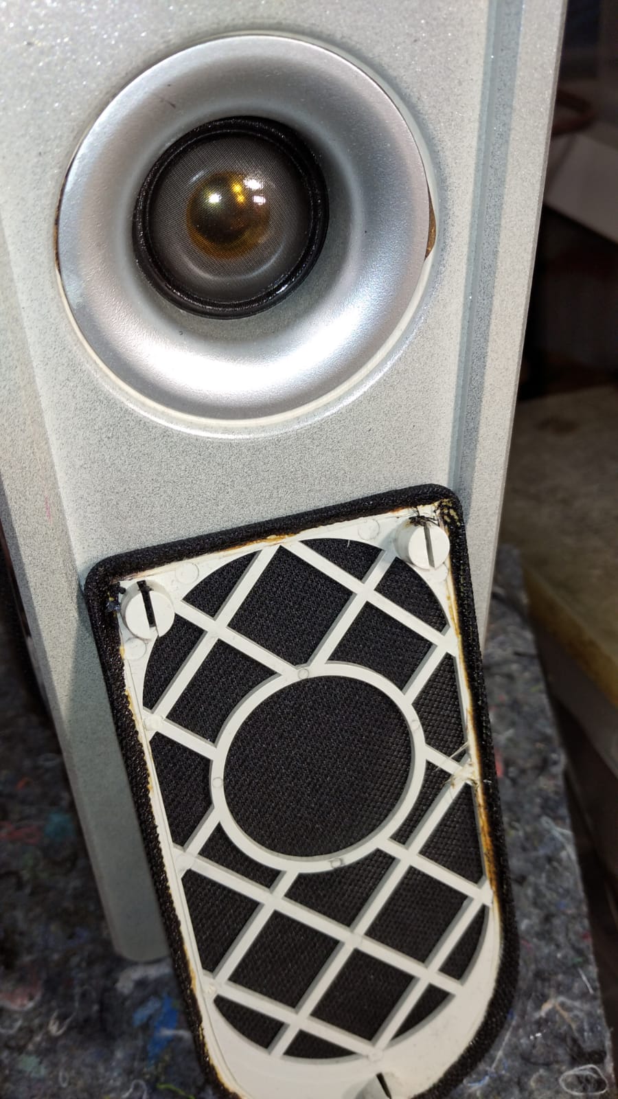

А ВЧшка интересная.
Как звучит это не помню.У меня от них лежит сам центр-ресивер.К нему пульта нет.
Так что можно только нажать плей и регулировать громкость,даже трек не перемотать на другой.
Вещь в себе .

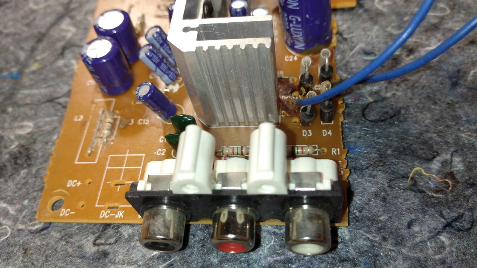

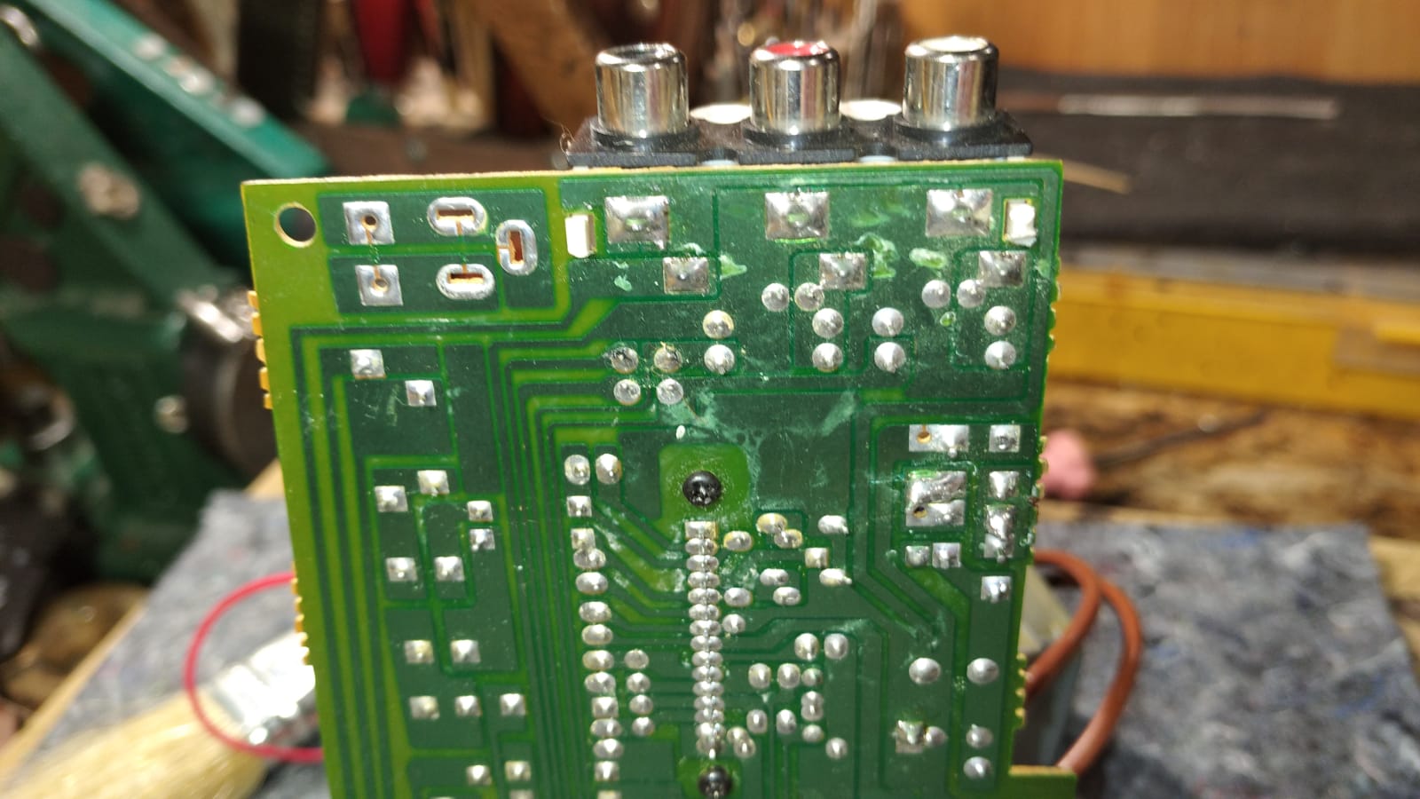

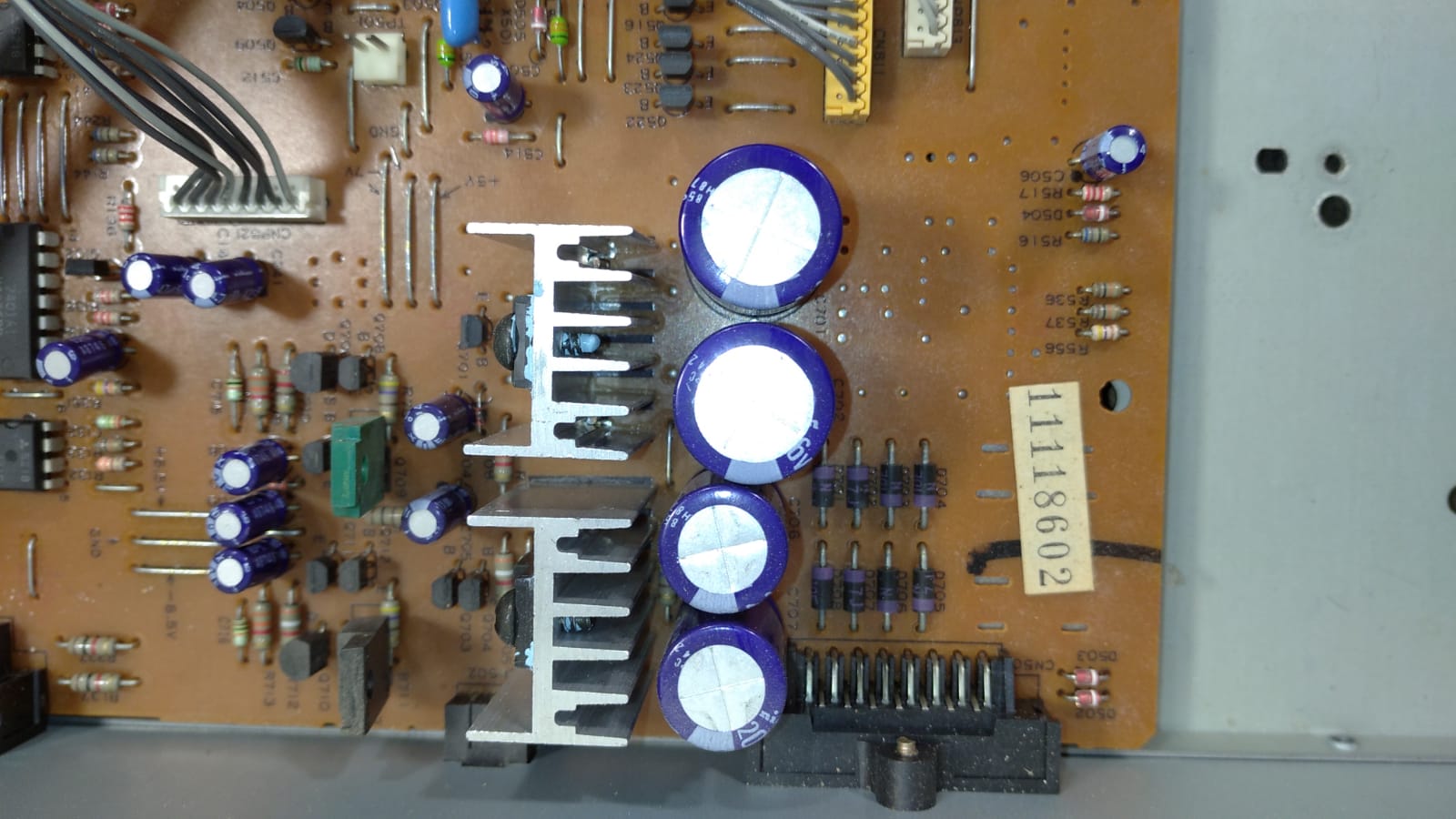

Теперь уже с как более опытный товарищ,уже разобрался с усилком.
Проверил догадку по дорожкам,выход на вторую колонку ,через чёрный тюльпан.
Почему то мне тогда это в голову не пришло,или думал что выход на саб может.
Ну да ладно.
Надо пару кондеров заменить,потом проверю.Так то он рабочий вполне был.
Транс там неплохой,можно его оттуда дёрнуть на автомагнитолу,диодные мосты у меня есть вроде в сборе наши.
Сюда и попроще вполне пойдёт.
Но я ещё так не собирал трансы с диодными,если что,спрошу что и как делать.

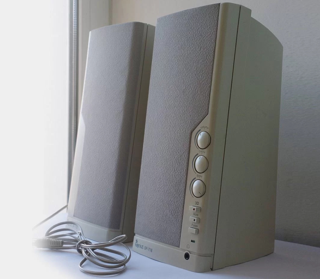

Поискал,подходит по надписи на плате только Джениус SP-718
Но у него чуть другое исполнение и кнопок больше и выходов.
Ну думаю,что то такое.

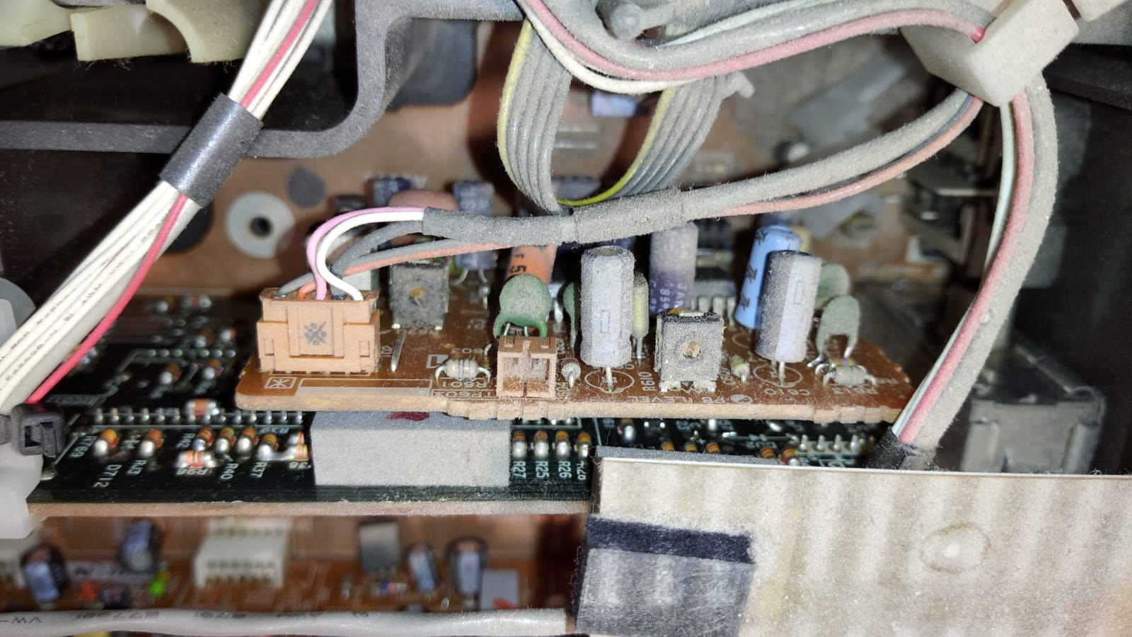

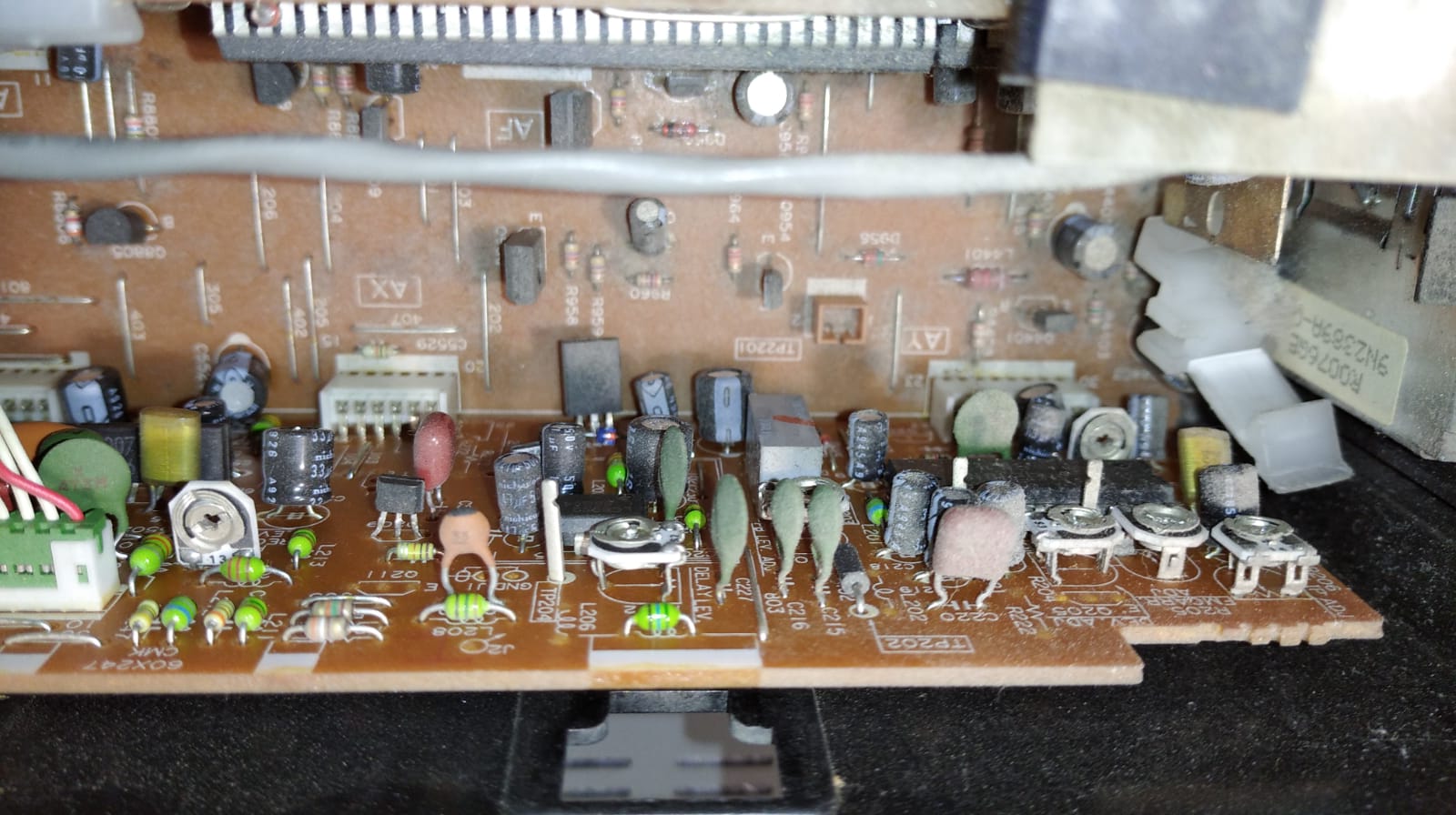

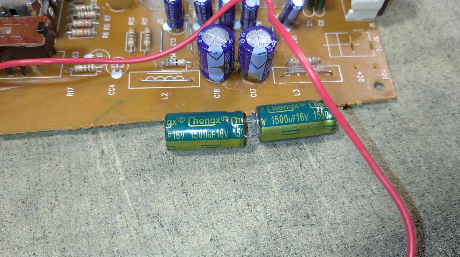

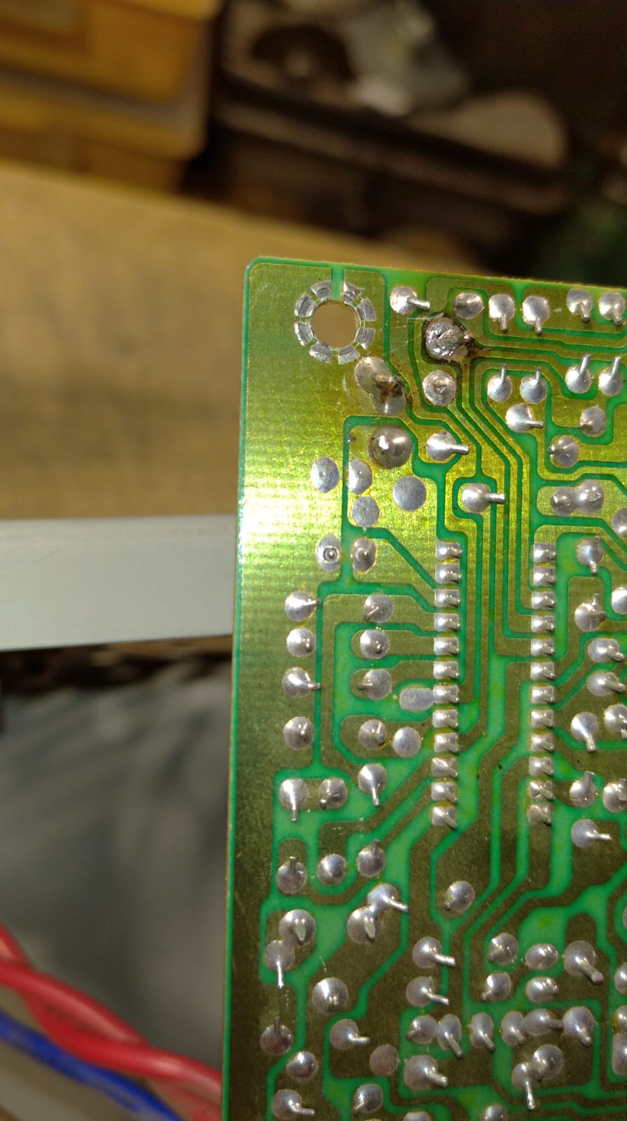

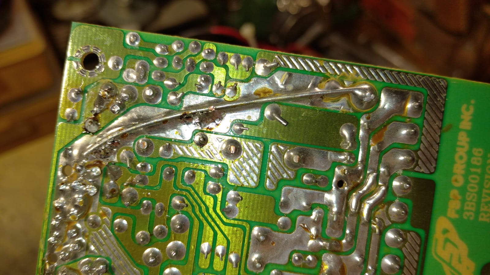

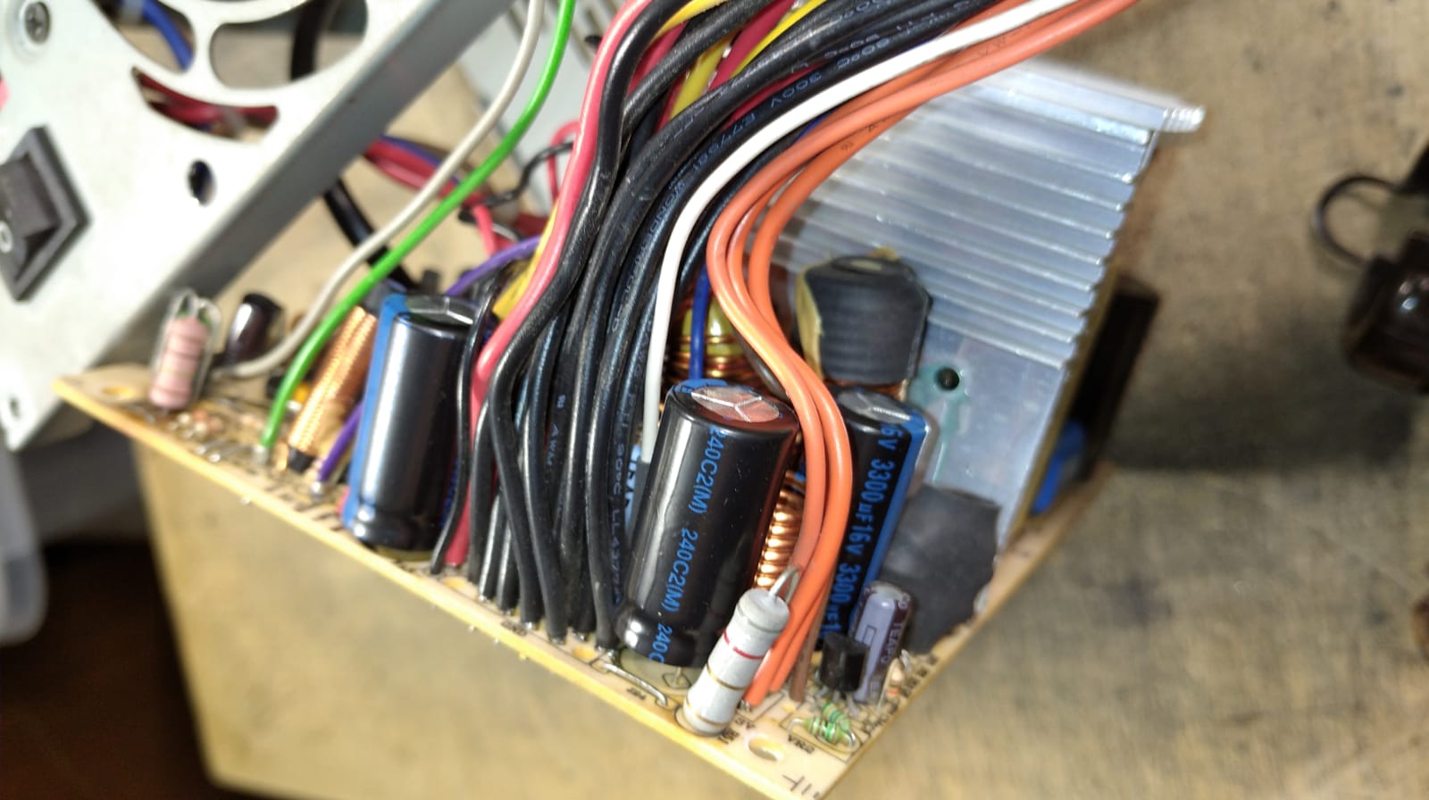

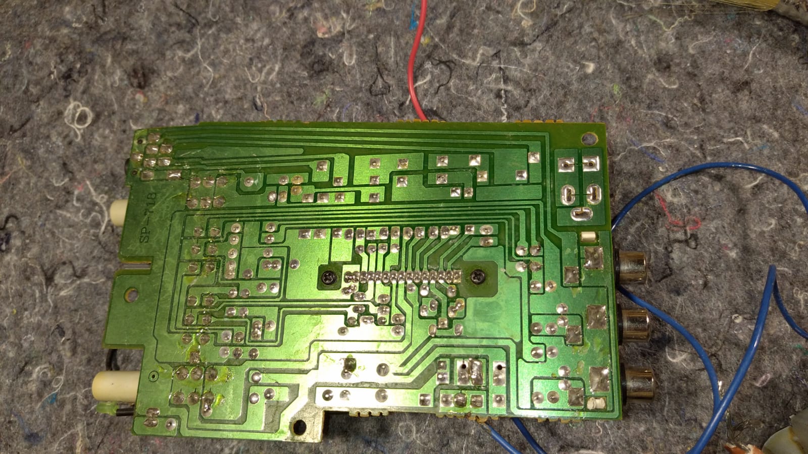

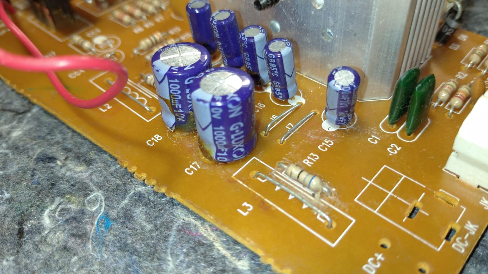

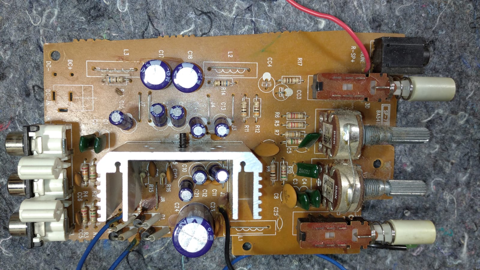

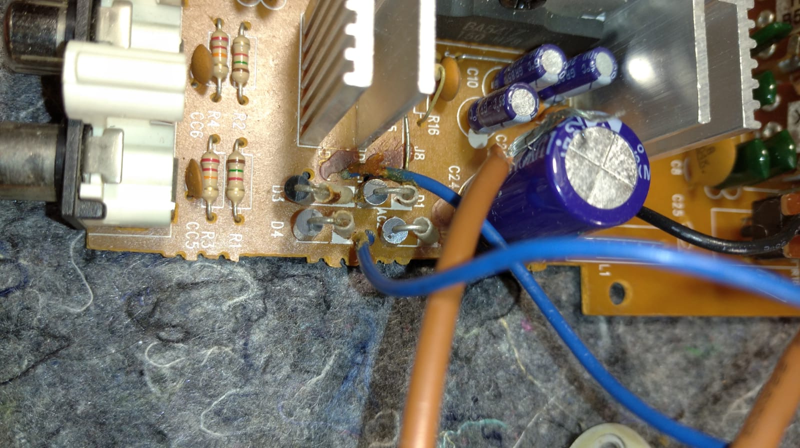

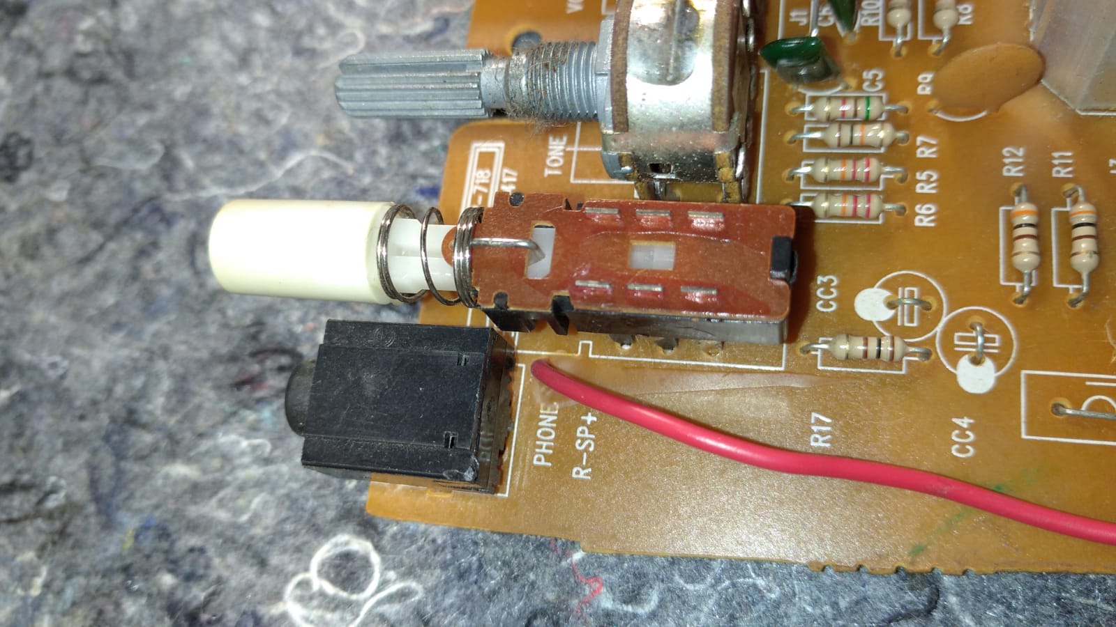

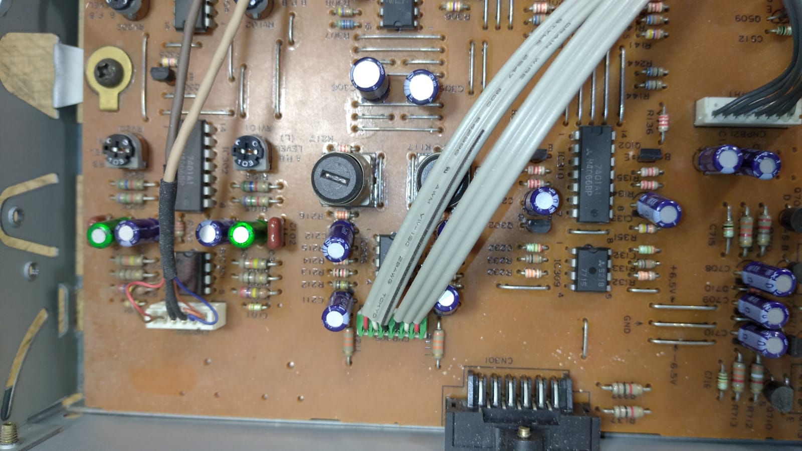

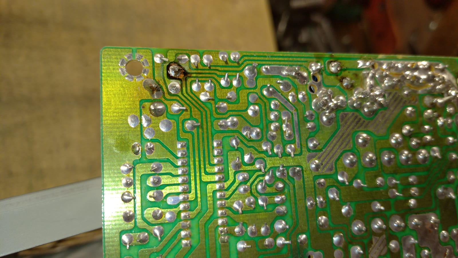

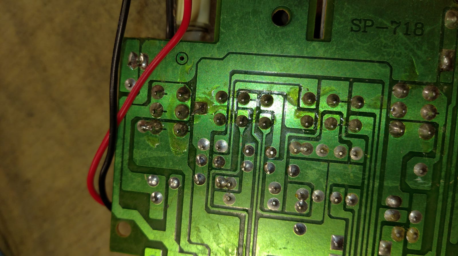

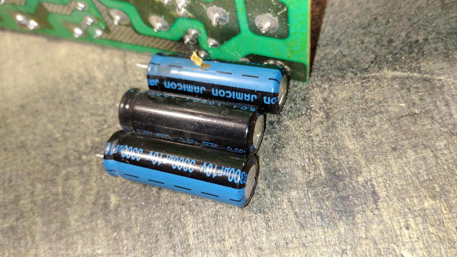

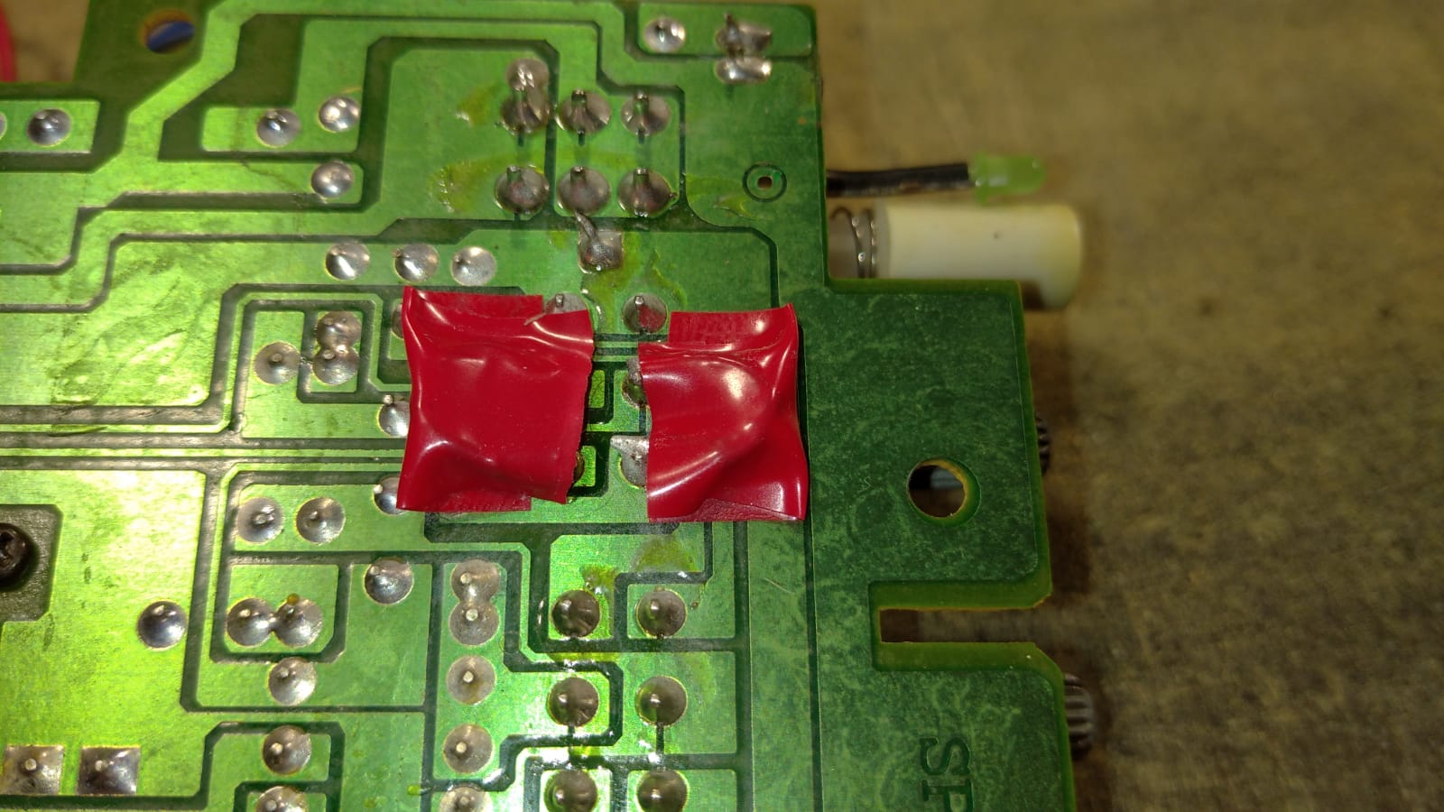

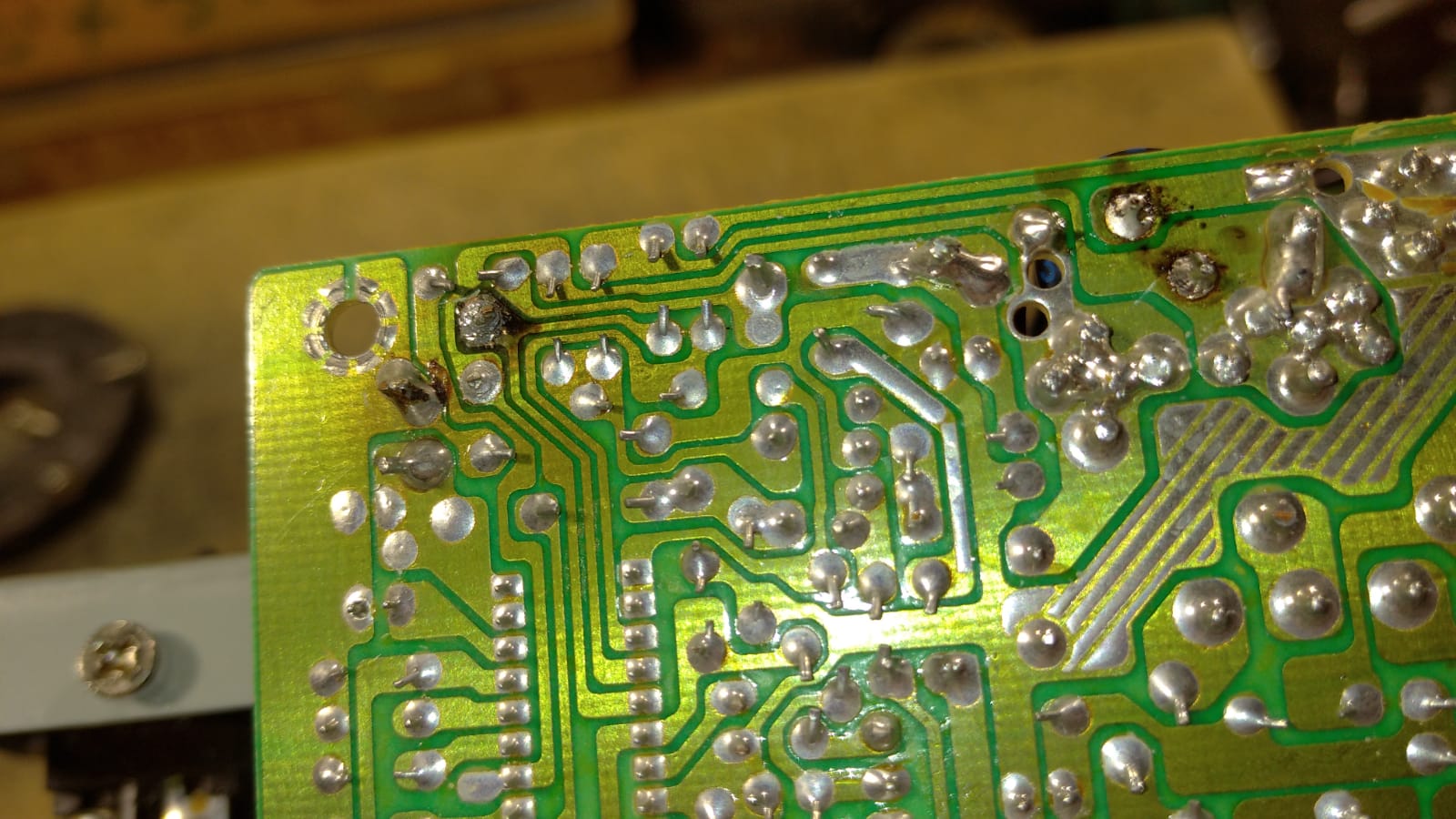

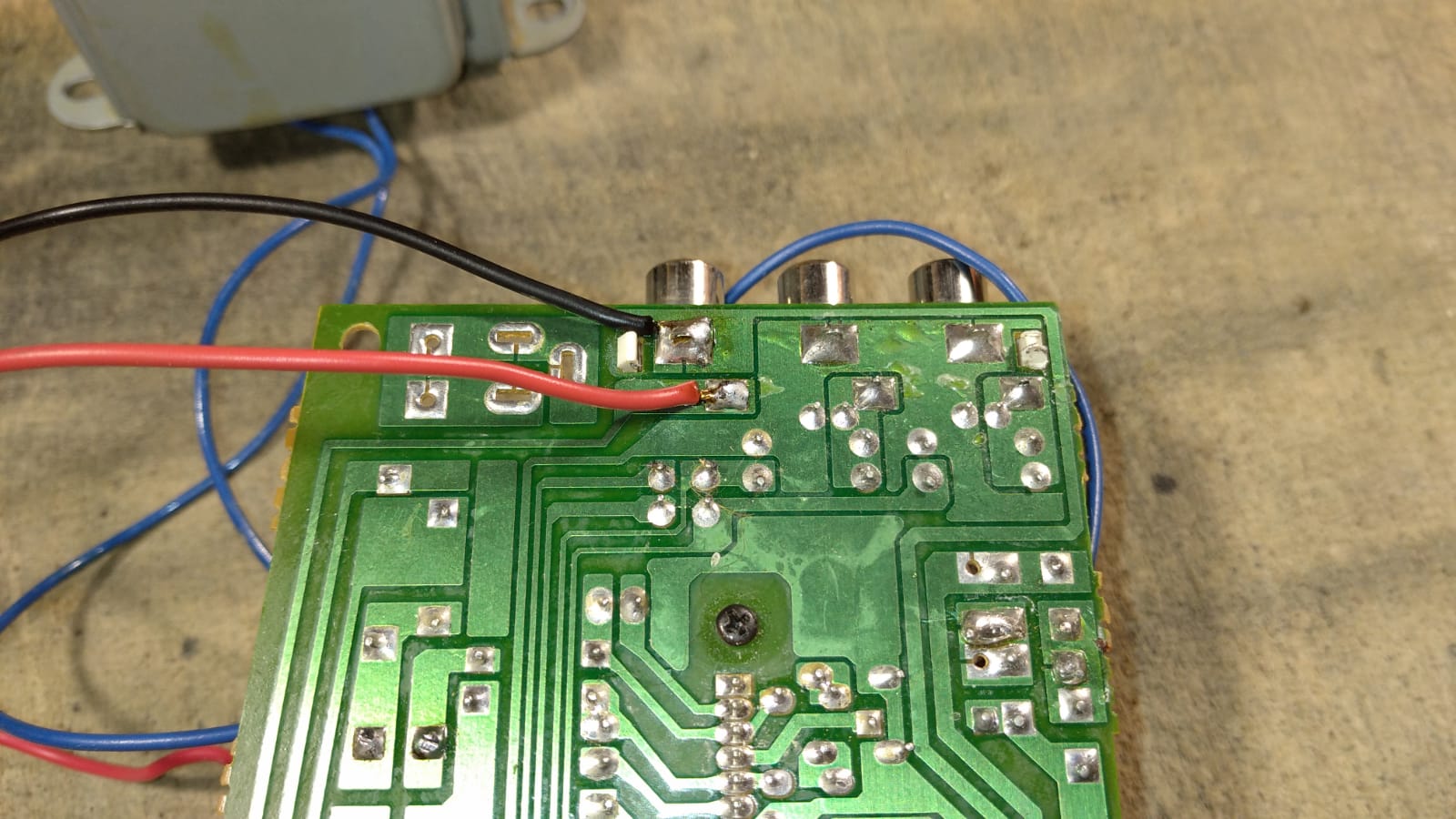

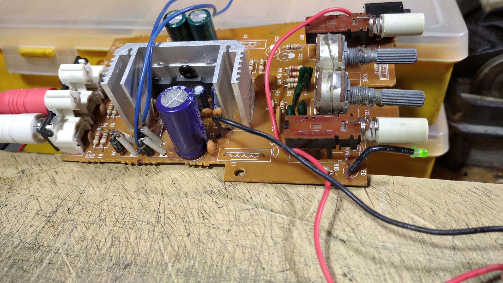

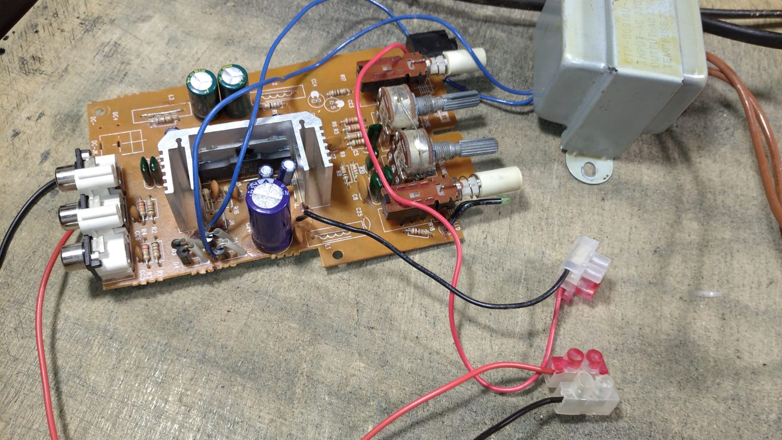

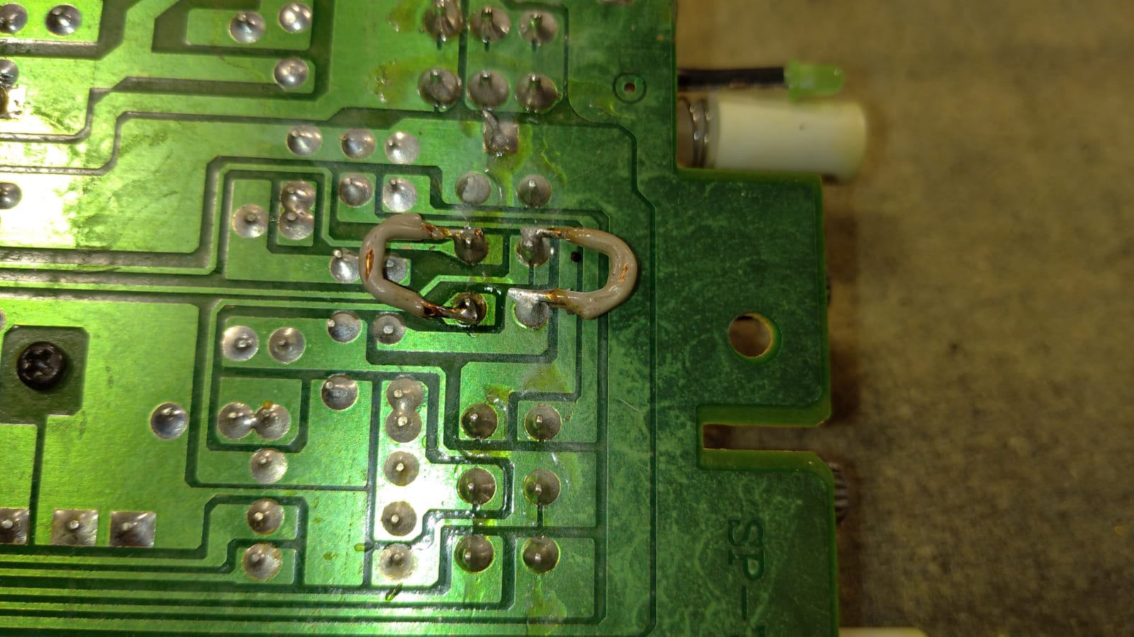

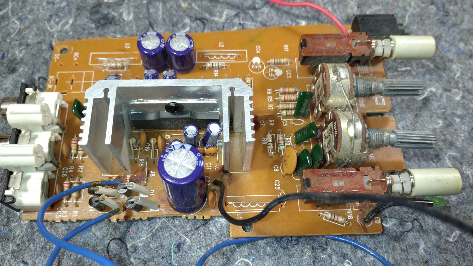

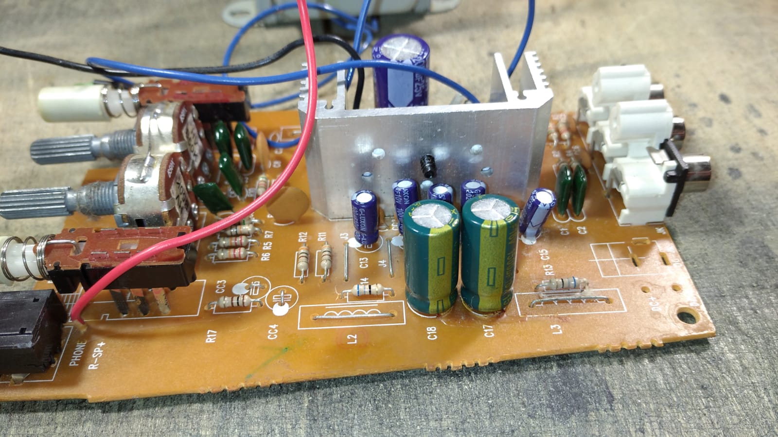

Сегодня повозился чуть с этим усилком.
Сделал шнур к БП,припаял провода к выводам левого канала на АС.

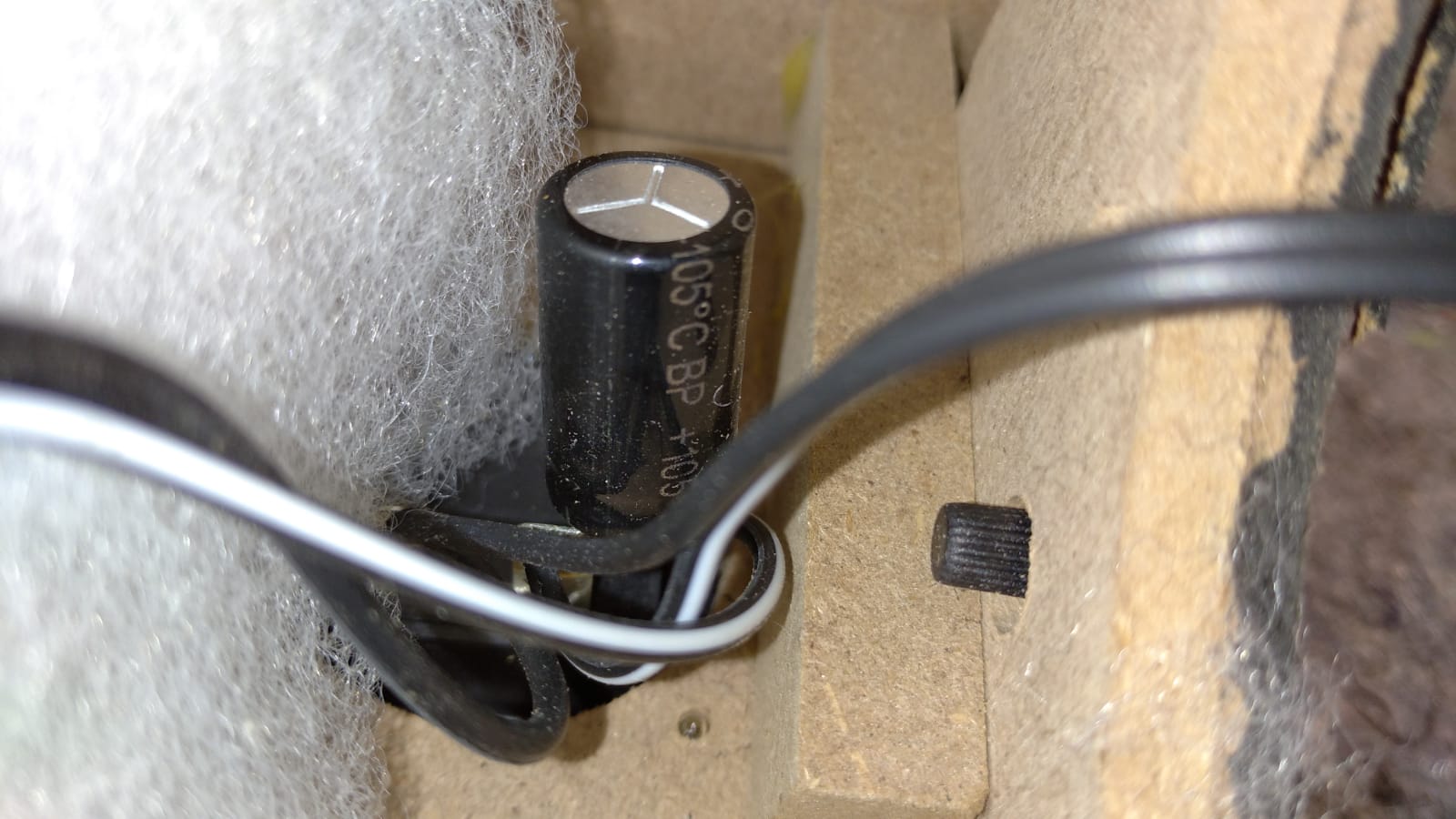

Заменил распухшие конденсаторы вместо 1000х10в поставил 1500х16.
Включил,в левом канале звука нет.
Нажимаю кнопку 3Д,есть.

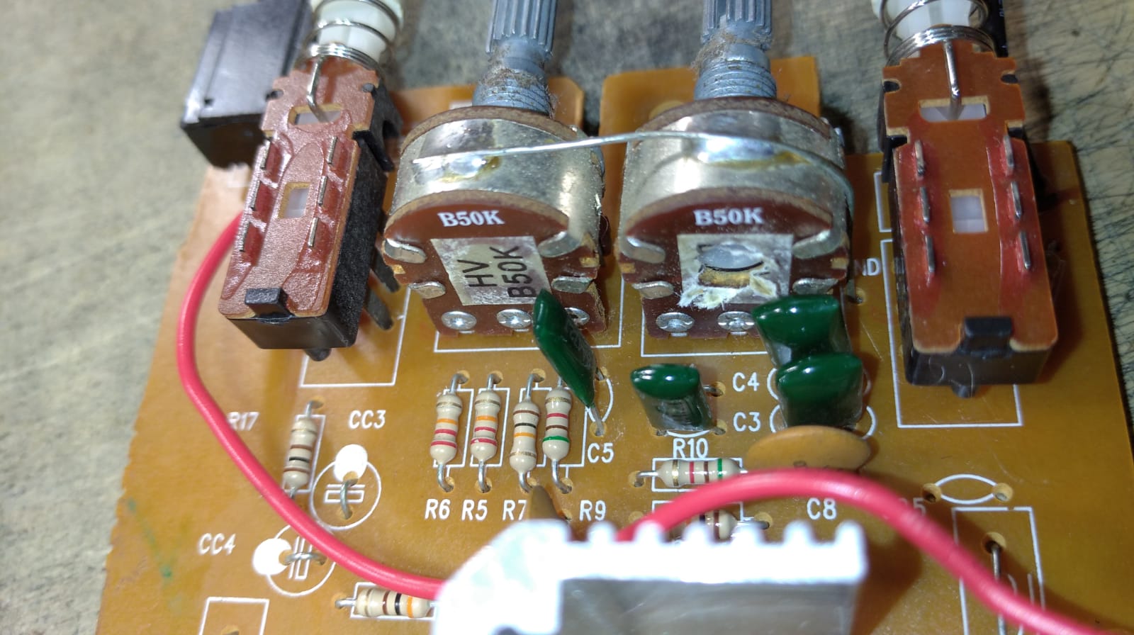

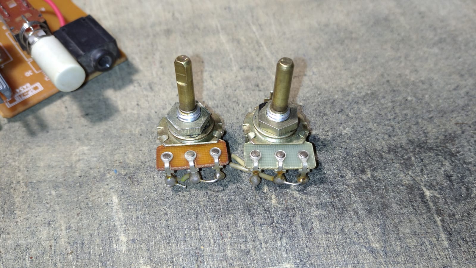

Полазил пальцами по плате ,протыкал всё,поперетыкивал штекеры,выяснил,что сигнал в левый канал приходит,но не доходит,усилитель работает нормально.
Потом заметил,что РГ как бы смещён вперёд,видно его или когда то ударили,или ещё что то ,внутри возможно лопнула дорожка резистивная.
Сзади на плате если замкнуть контакты напрямую,звук идёт,нормальный и в стерео.

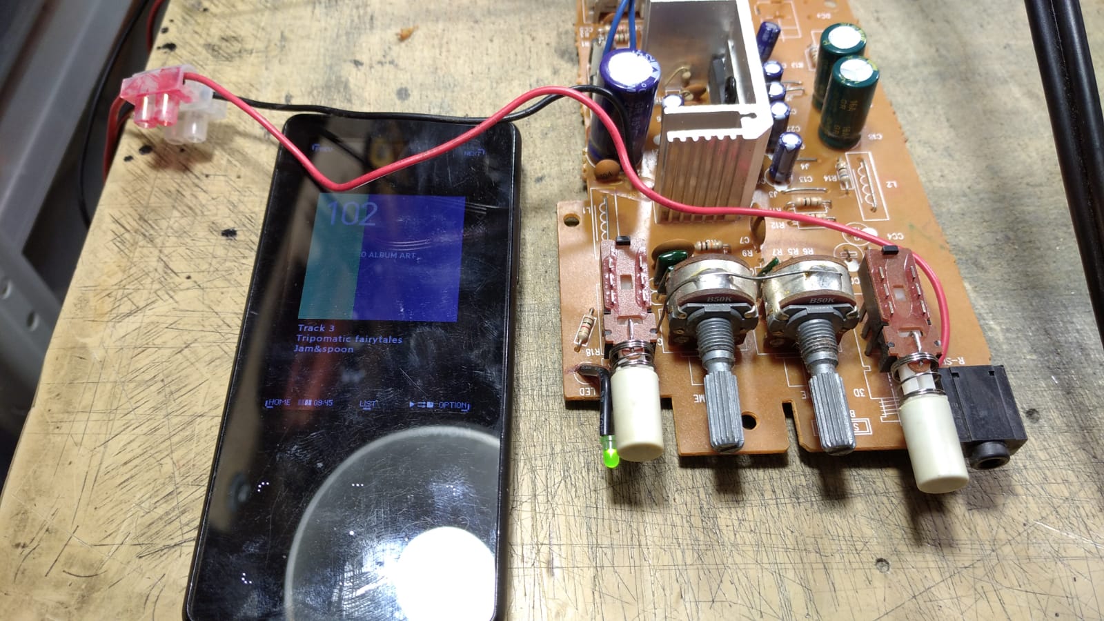

Играет кстати ,более менее.Слушал на колонках от LG.

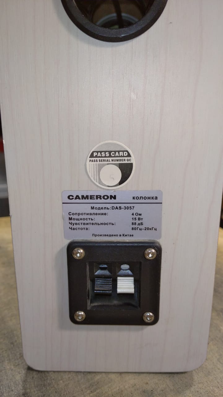

Заодно проверил как играет колонка от Камерона,НЧ так себе а ВЧ довольно приличный,но надо снимать гриль,из за него грязь и переотражения.
Бум искать переменник похожий у себя,может есть.
Не найду(думаю есть,полный пакет разных),можно просто закоротить ,если слушать с плеера через аукс,то с него можно рулить.
Не страшно.
Радиатор не сильно греется,но можно на всякий нарастить.

Не нашёл подходящего спаренного,нашёл 2 раздельных,но решил поставить перемычки,с ними звук лучше и чище.
Играет хорошо,громкостью рулить можно с телефона,плеера компьютера.
Может встрою куда, или корпус надо подобрать.
Перепаял провода питания,а то они перетёрлись в месте пайки.

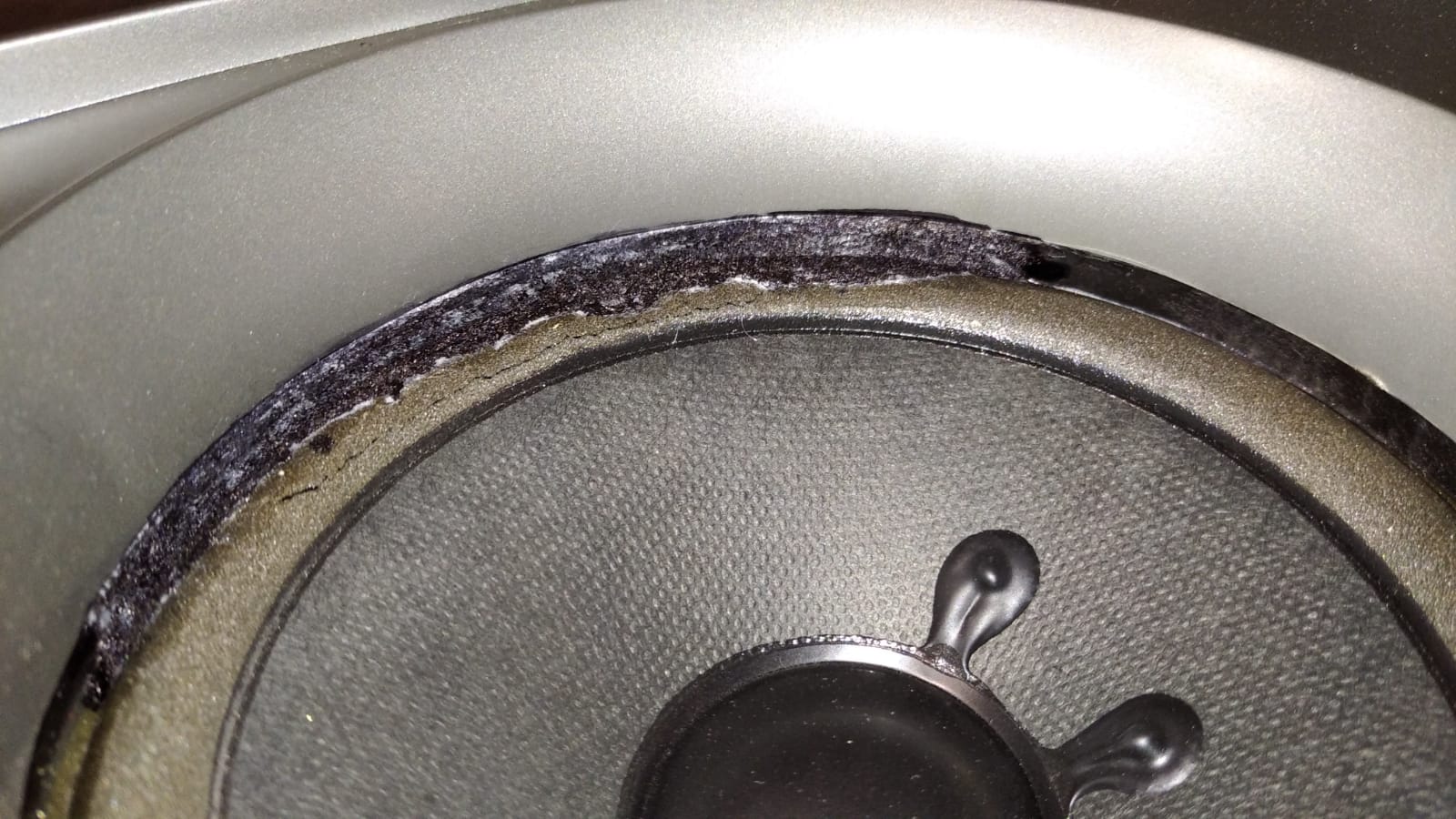

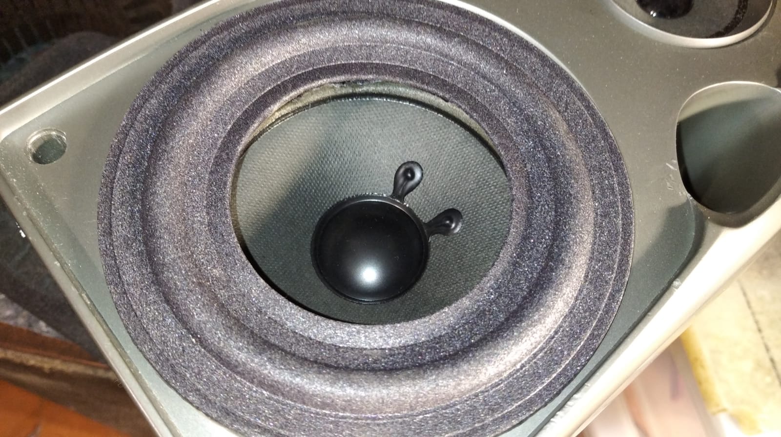

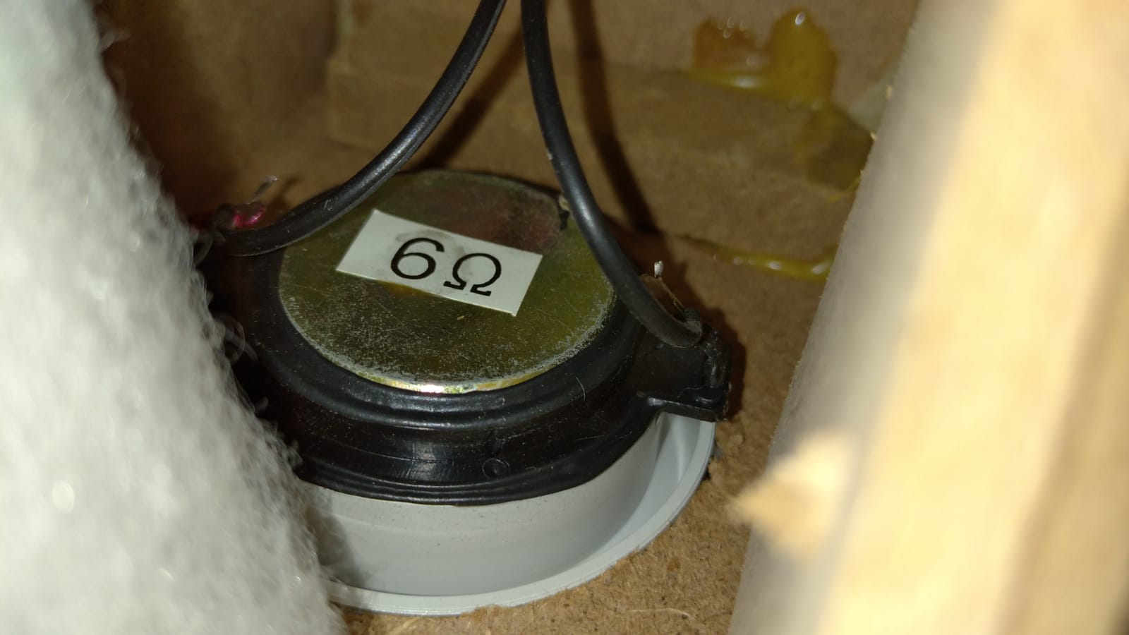

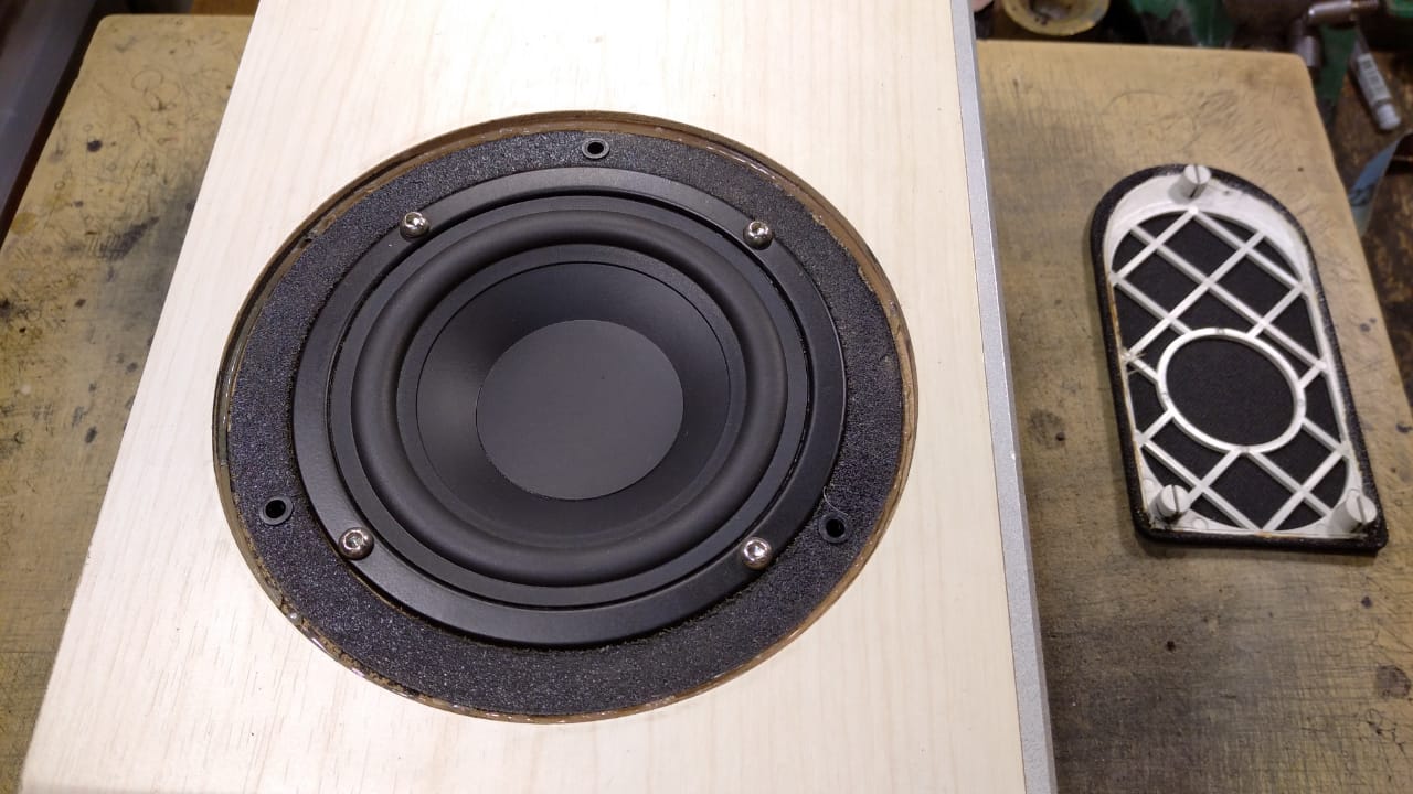

НЧ прям приличные у этого мелкого усилителя,порвало проклееный подвес)
У меня для ГД11,или как его там,от амфитона 018 остались подвесы,промерил,оказывается подходит,ну потом заменю может.

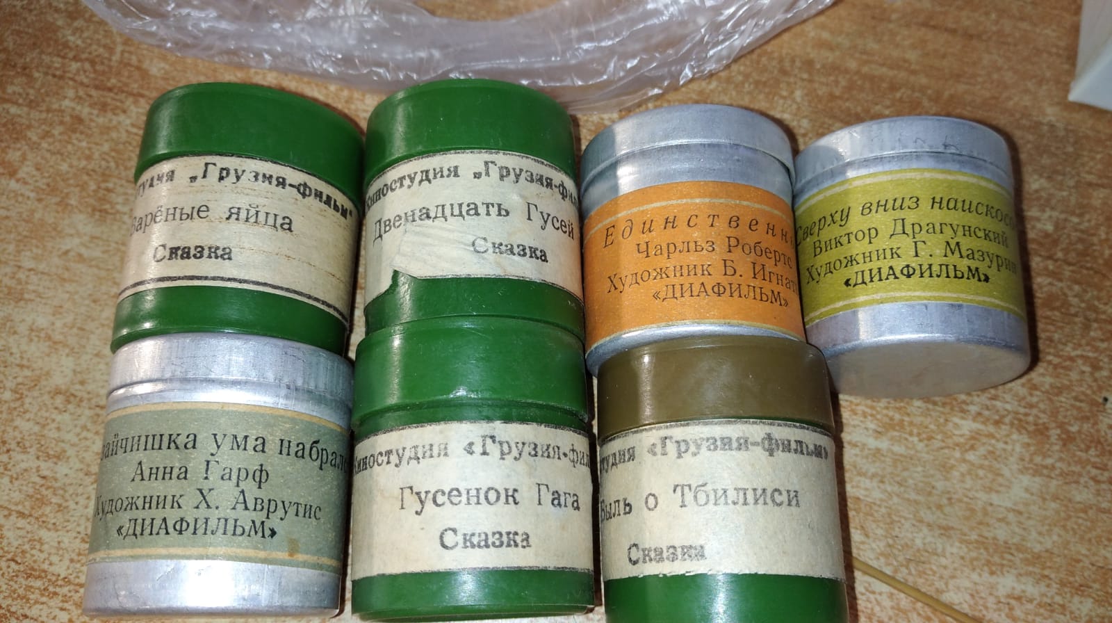

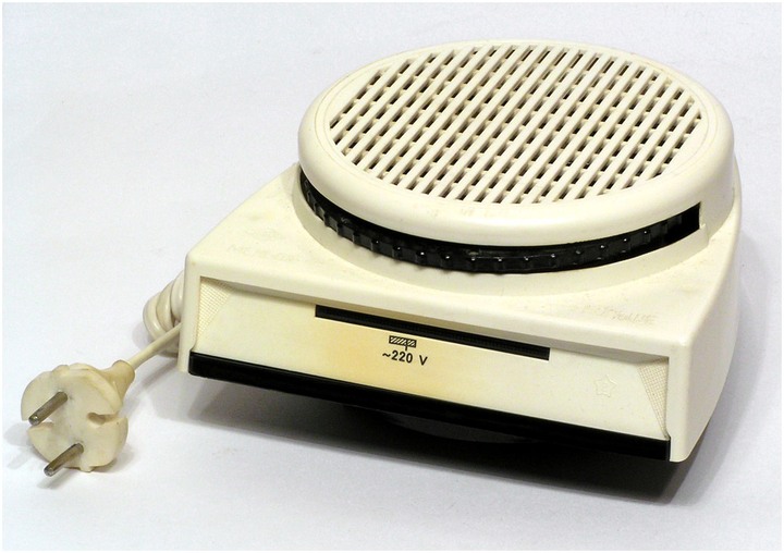

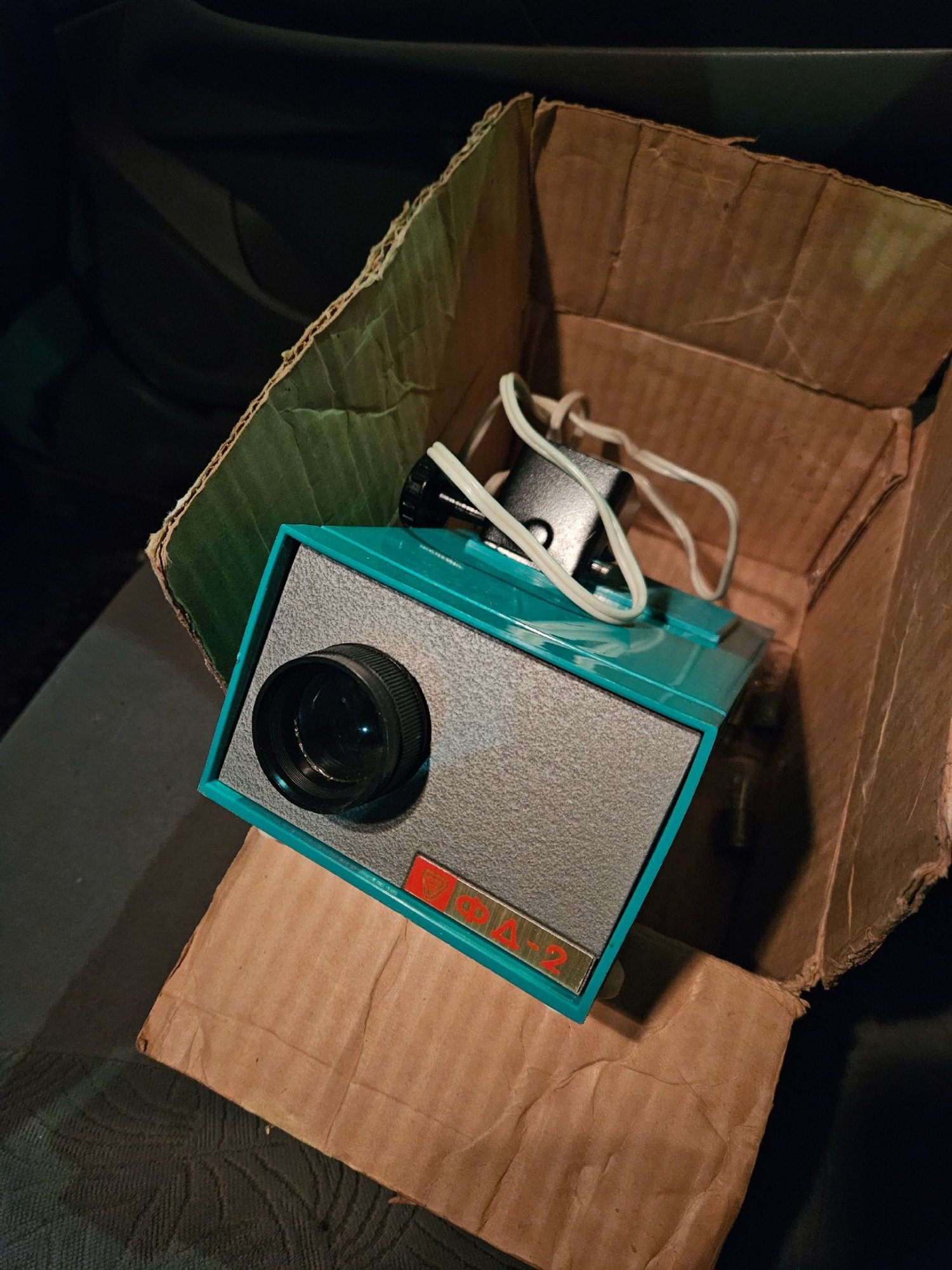

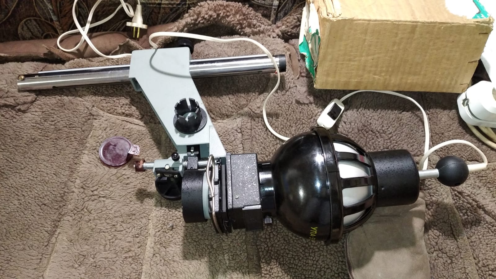

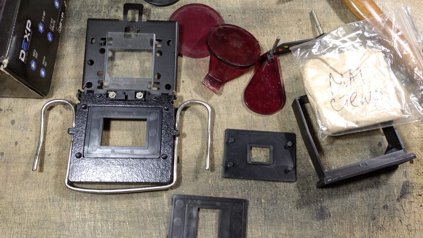

Попросил племянника забрать диапроектор с авито,ему ближе от себя было.
Сегодня привёз)
Как новый.Лампы запасные есть.Линзы только протру.
Диафильмов есть немного,может ещё кто принесёт.
Покажу племянникам,как мы в детстве мультики смотрели с ручным ФПС...

Был диапроектор, делал Азовский оптико-механич завод, АОМЗ, как ширпотреб . Объективы от него красивые , служат удобной линзой , мелочевку разглядывать.
Динамики делает не каждый изготовитель мультимедиа, заказывают ОЕМ производителям.
Подобные системы зело улучшают (и усиливают ) звук с телевизора, в крайнем случае, с гнезда наушников. Громкость регулируется на телевизоре.
Да динамики это от музцентра ЛЖ,там у них всё оригинальное,свой завод динамиков давно у них и приличных по качеству.

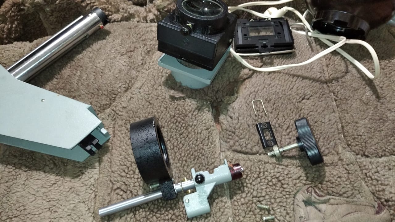

У этого хреновенький объектив,но посмотреть хватит.У меня лучше был в детстве,хоть и похож.
Но не чистил пока.Там мусор и на большой линзе и на самом объективе надо стёкла протереть и мусор какой то.

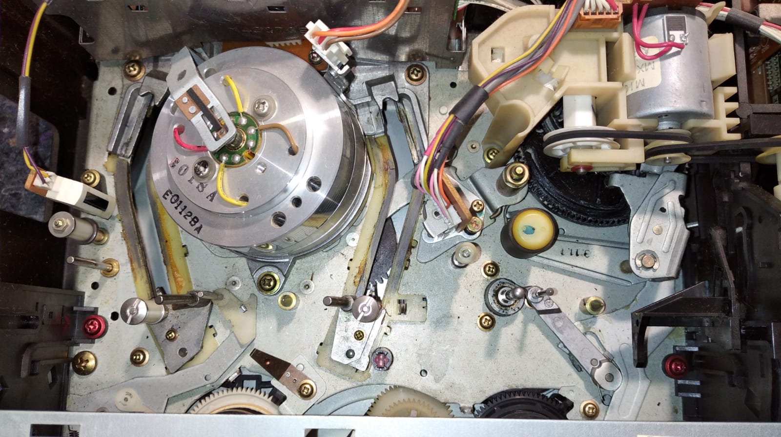

Есть у меня пара ф-у,один жены,они ещё с мамой фотали и сами проявляли печатали,его надо перебрать,и там в чемодане поролон разложился.
Но сам в порядке.
И этот,крёстный отдал давно.
У него был погнут шток направляющий на котором объектив и рамка с плёнкой(на фото видно даже).
Разобрал,выстучал аккуратно на тисках,вроде вывел.Проверял токарным угольником.
Он не разборный и зачем то из двух частей.
Инженерный идиотизм,как обычно.
Собрал.Надо стёкла,линзы помыть.
Ещё красное стекло надо починить,отломано,не приклеится,есть ещё в запасе штуки 2 с штоками.
Остальное к нему есть,рамки под 72 кадра и под 18мм плёнку,матовое стекло.
Круто...

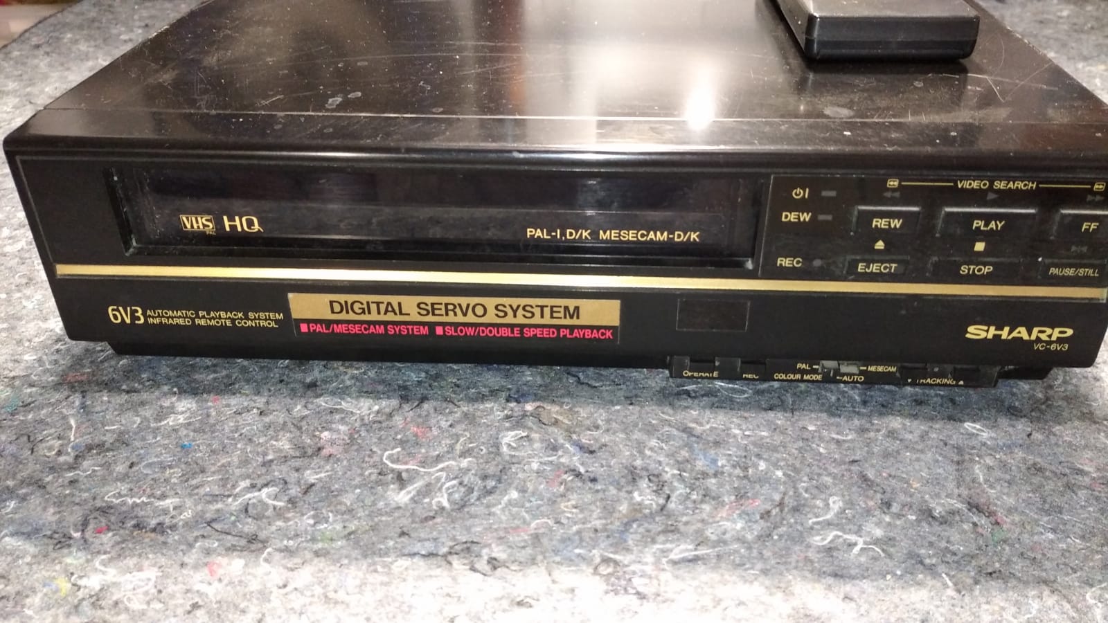

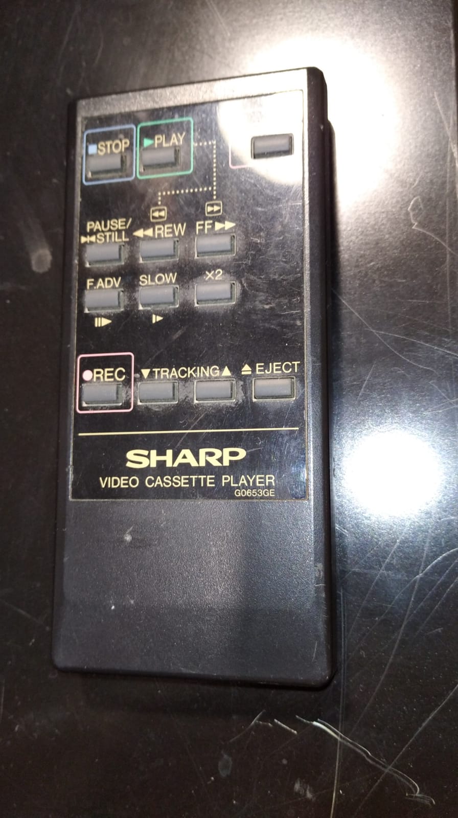

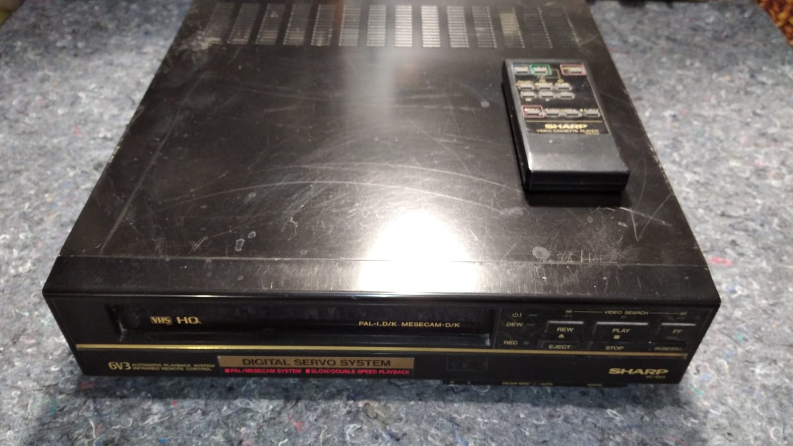

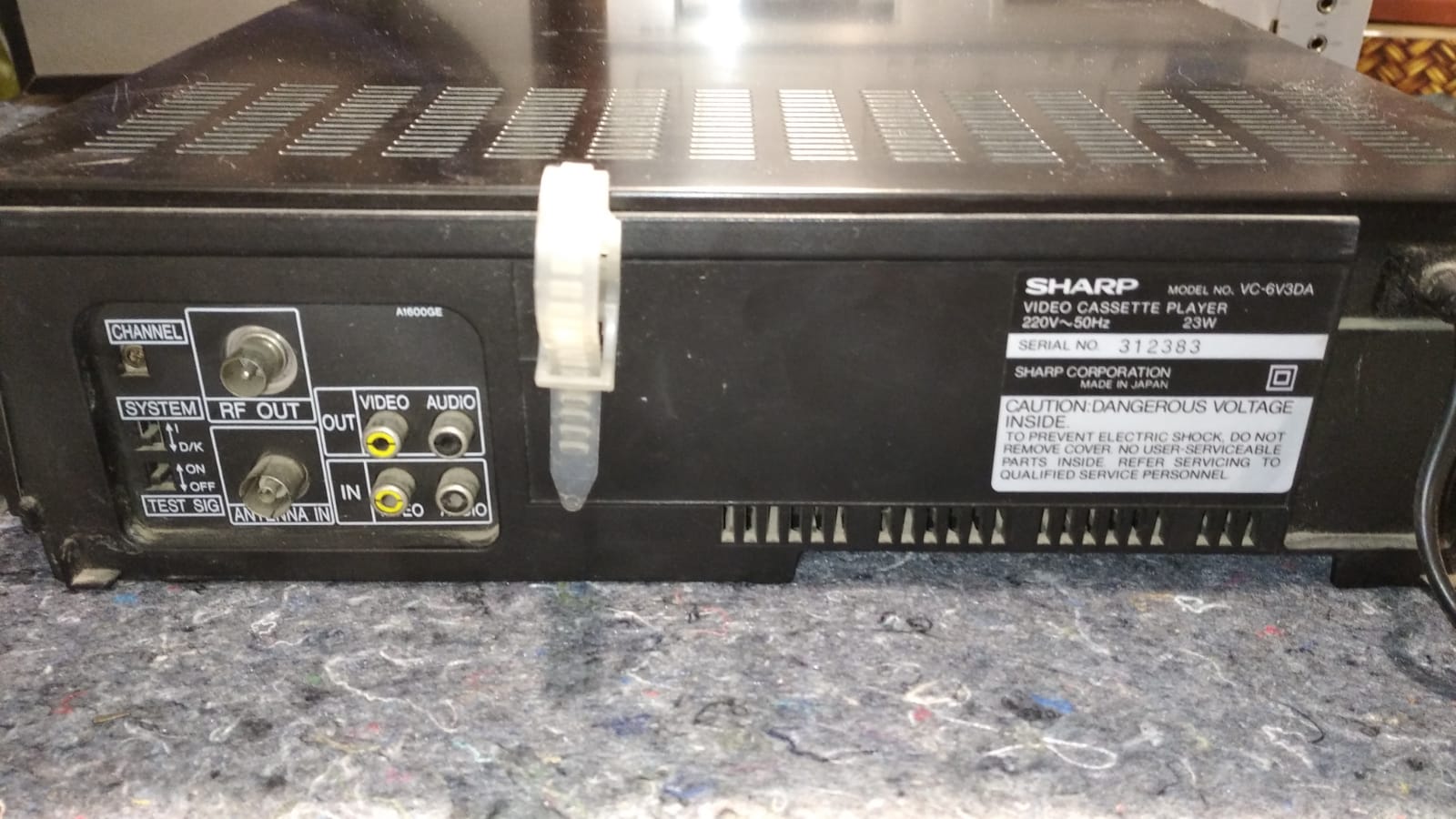

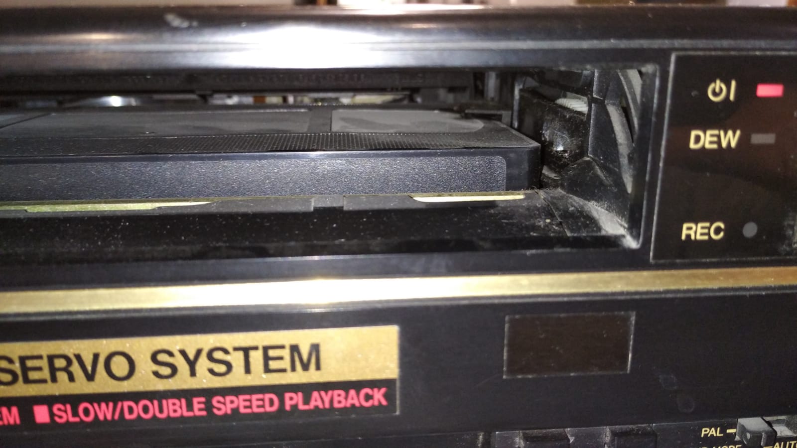

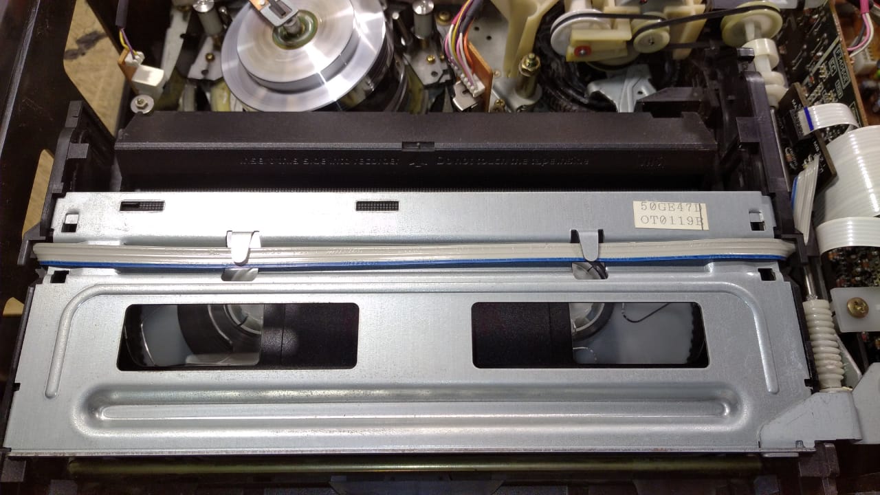

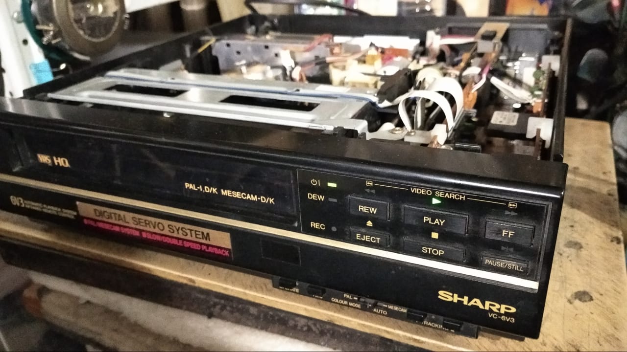

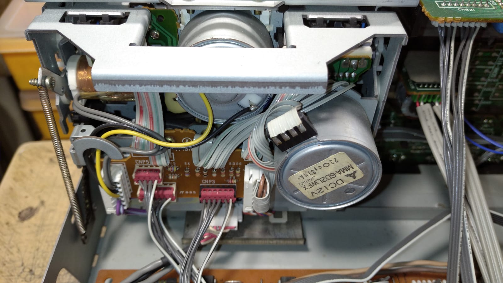

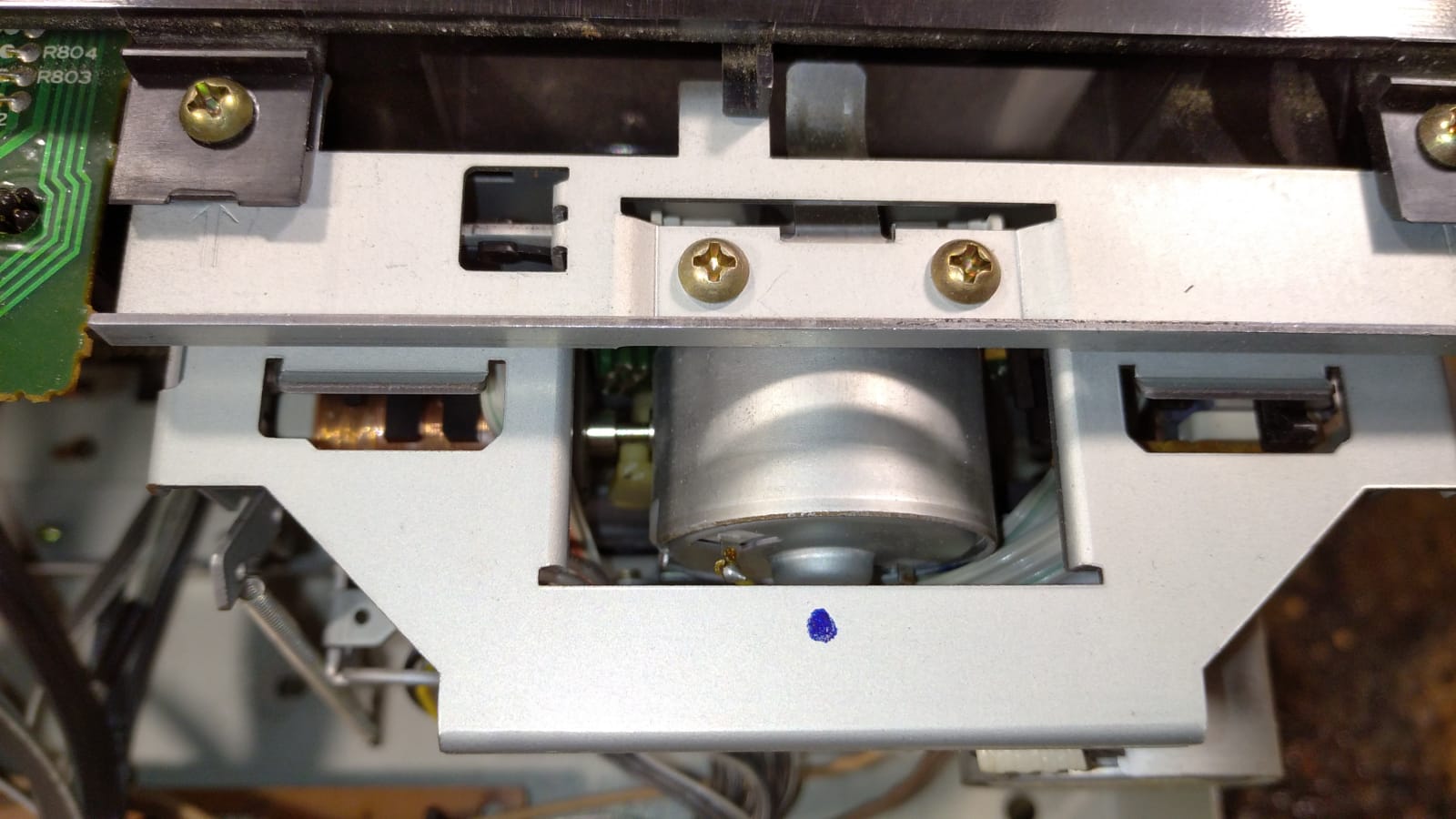

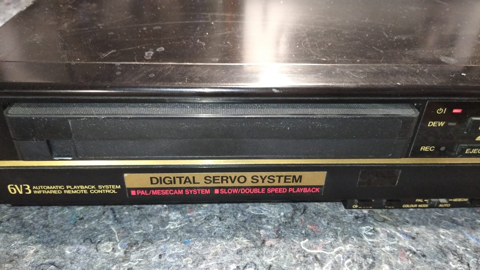

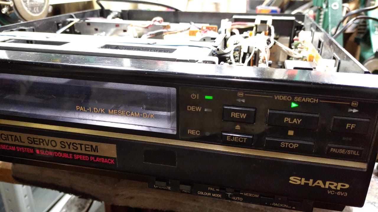

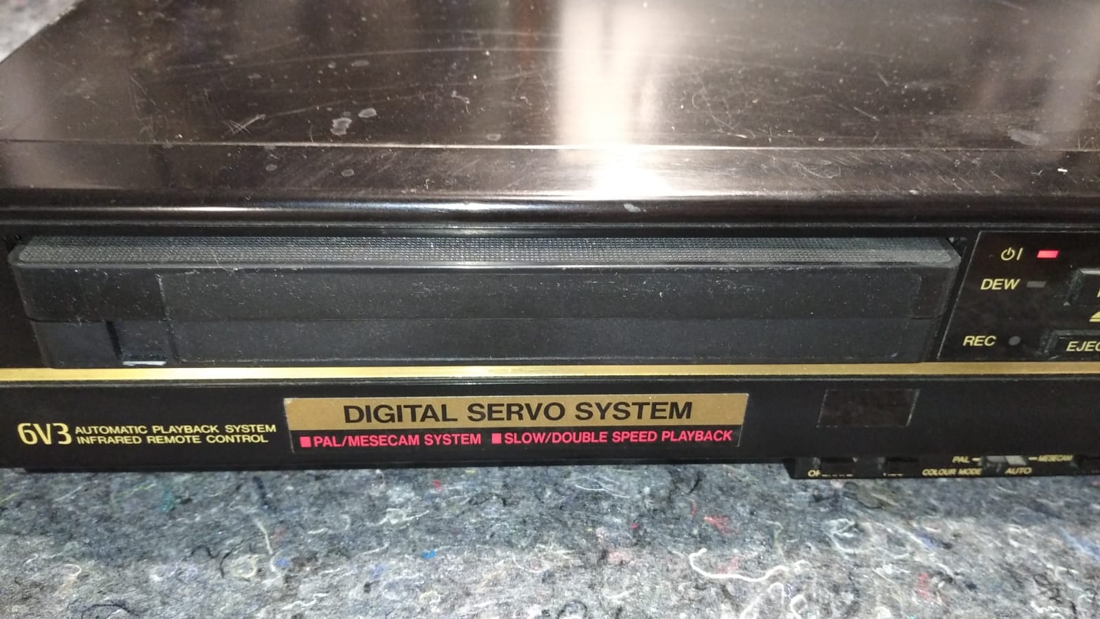

На днях просматриваю авито,на предмет разного.
Смотрю видак за 150р кто то выставил нерабочий.
Попросил Артёма забрать,ему рядом там.
Мне ещё нужно 1-2 корпус под пересадку магнитол.
Думаю как раз.Нужны плоскомордые под это дело и попрочнее.
Сегодня привёз.Хороший,тяжёлый,трансовый ,а не импульсник,пульт подошёл к моему стерео,что Виктор отдал по операциям.
И пульт удобнее,с большими кнопками всё логично расположено.
Только этот моно.И постарше,но и симпатичнее.
Включил,что то там ворочается туда сюда,но не стартанул.
Кассету кое как отдал.Мультики наши,лицуха.
Смотрю,крышка не прикручена,открыл ,глянул,всё на месте вроде,пылюга.
2 крепления боковой платы на дне валялись,поставил на место.
Ну почищу,сниму нижнюю крышку проверю пасики.
Если живой,ломать не буду.
Посмотрим.

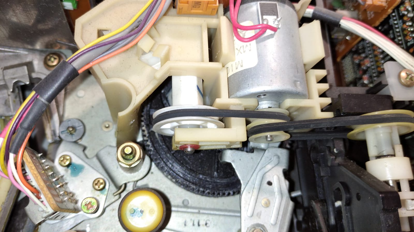

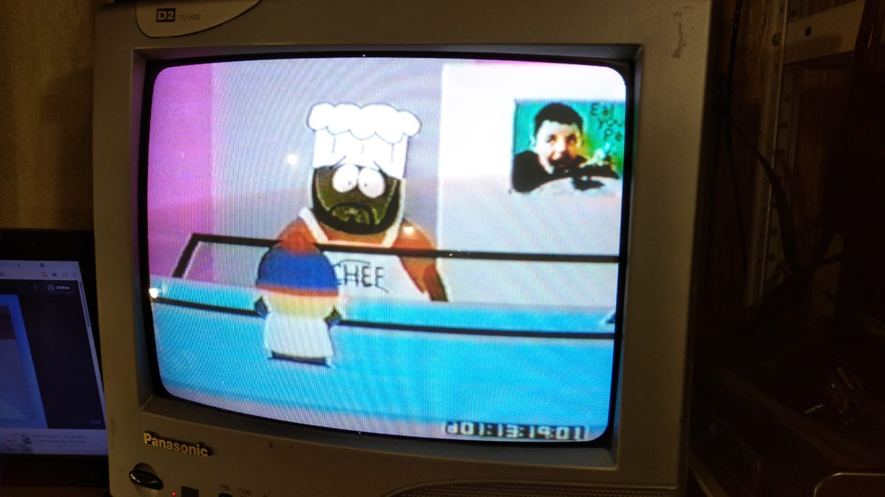

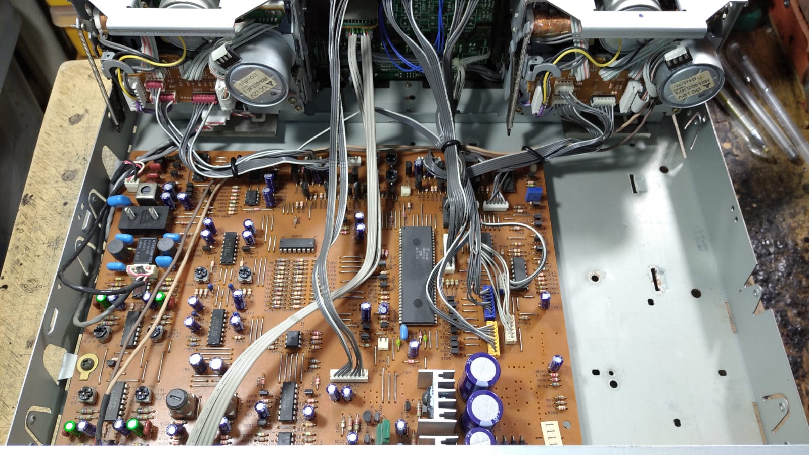

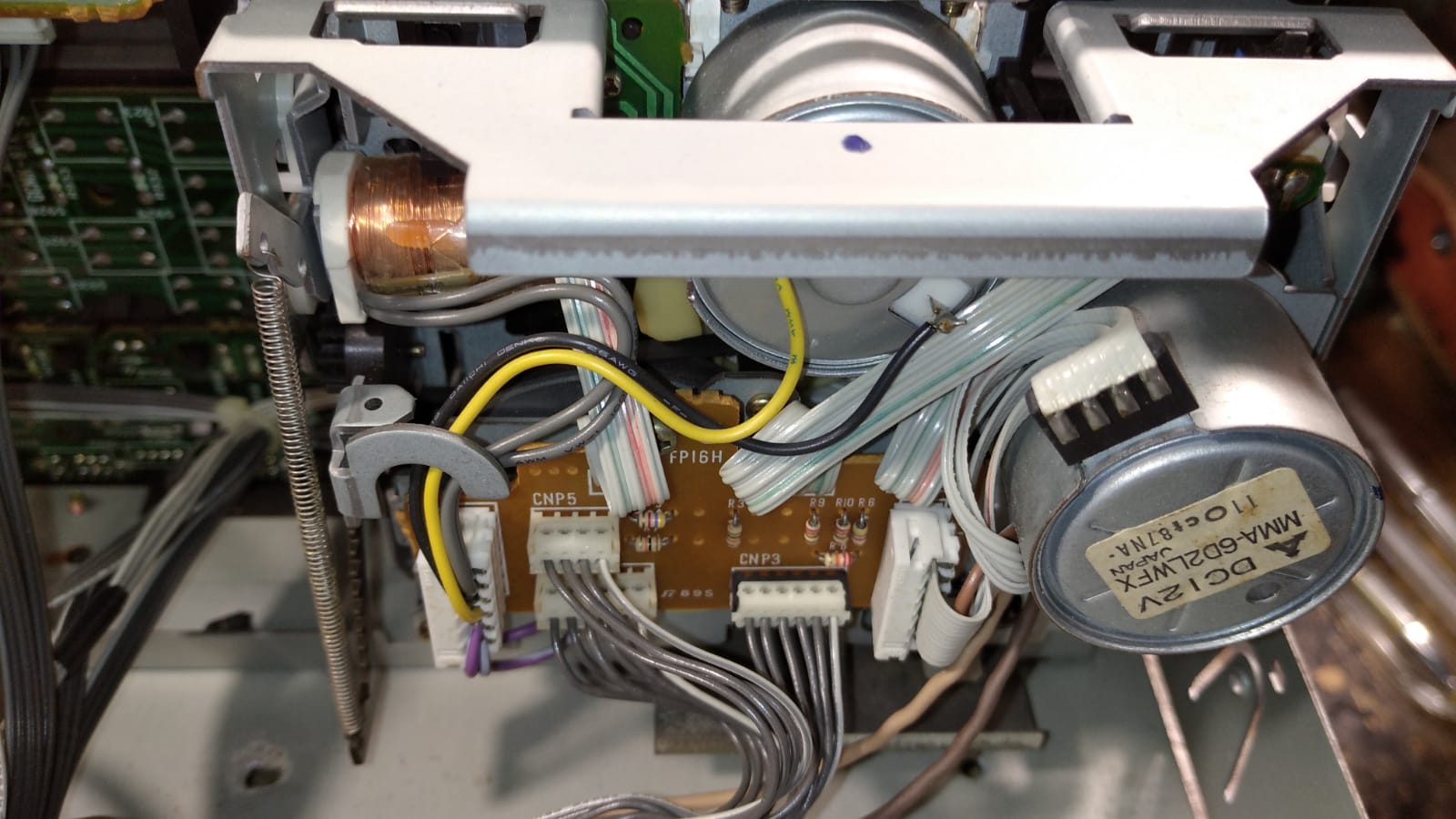

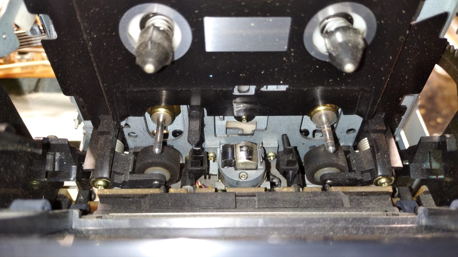

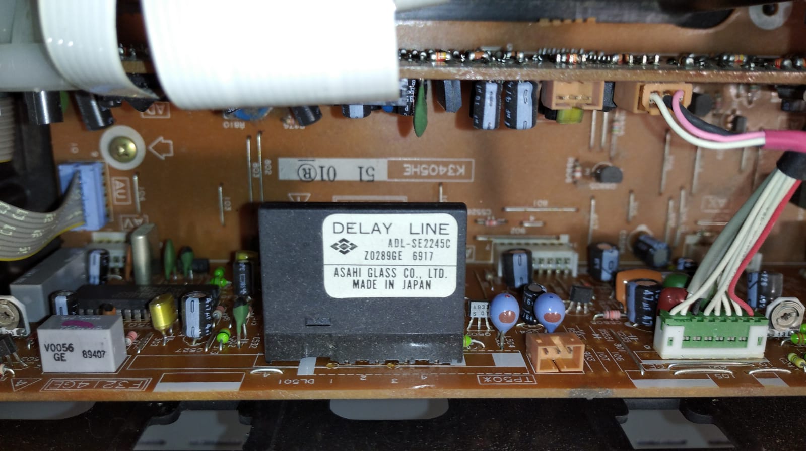

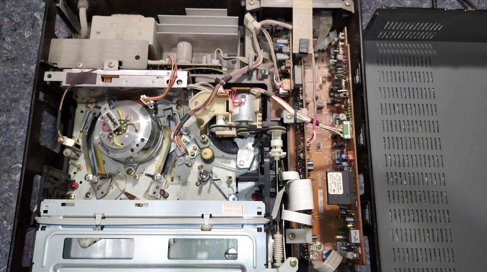

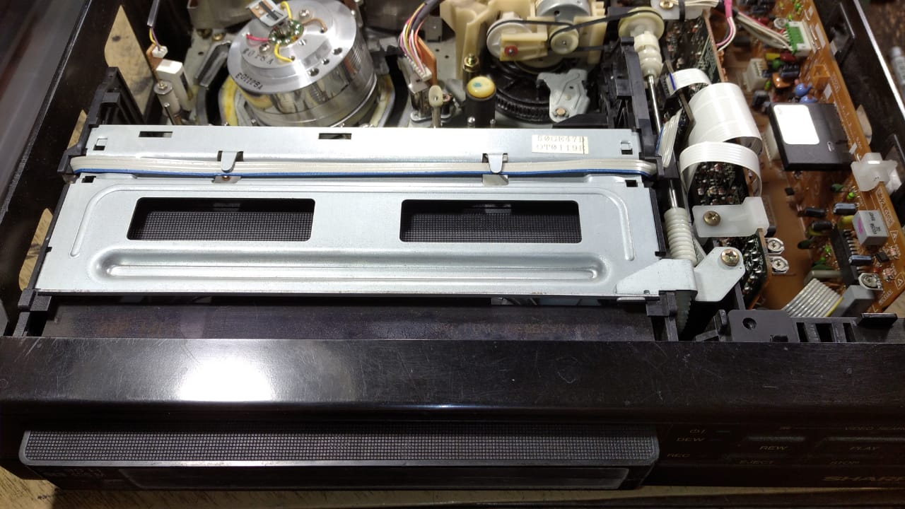

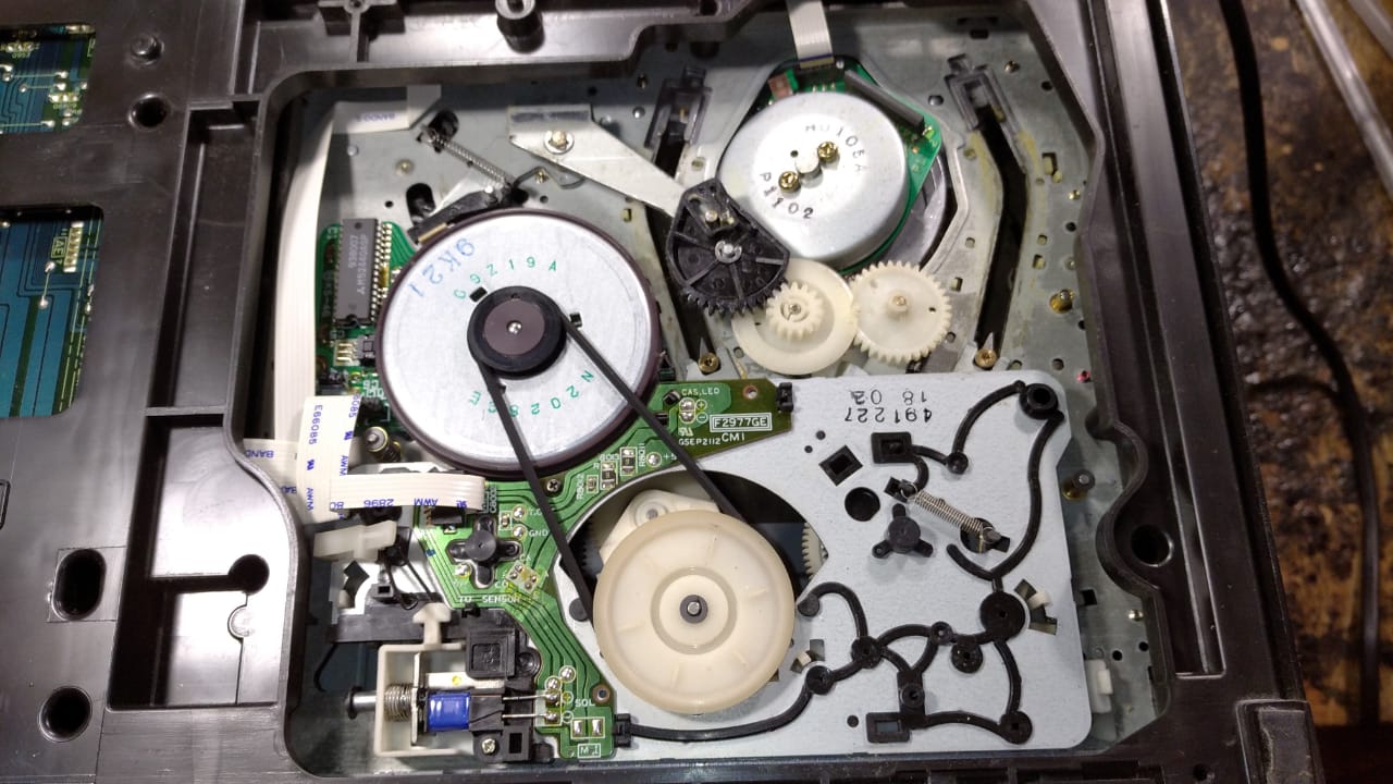

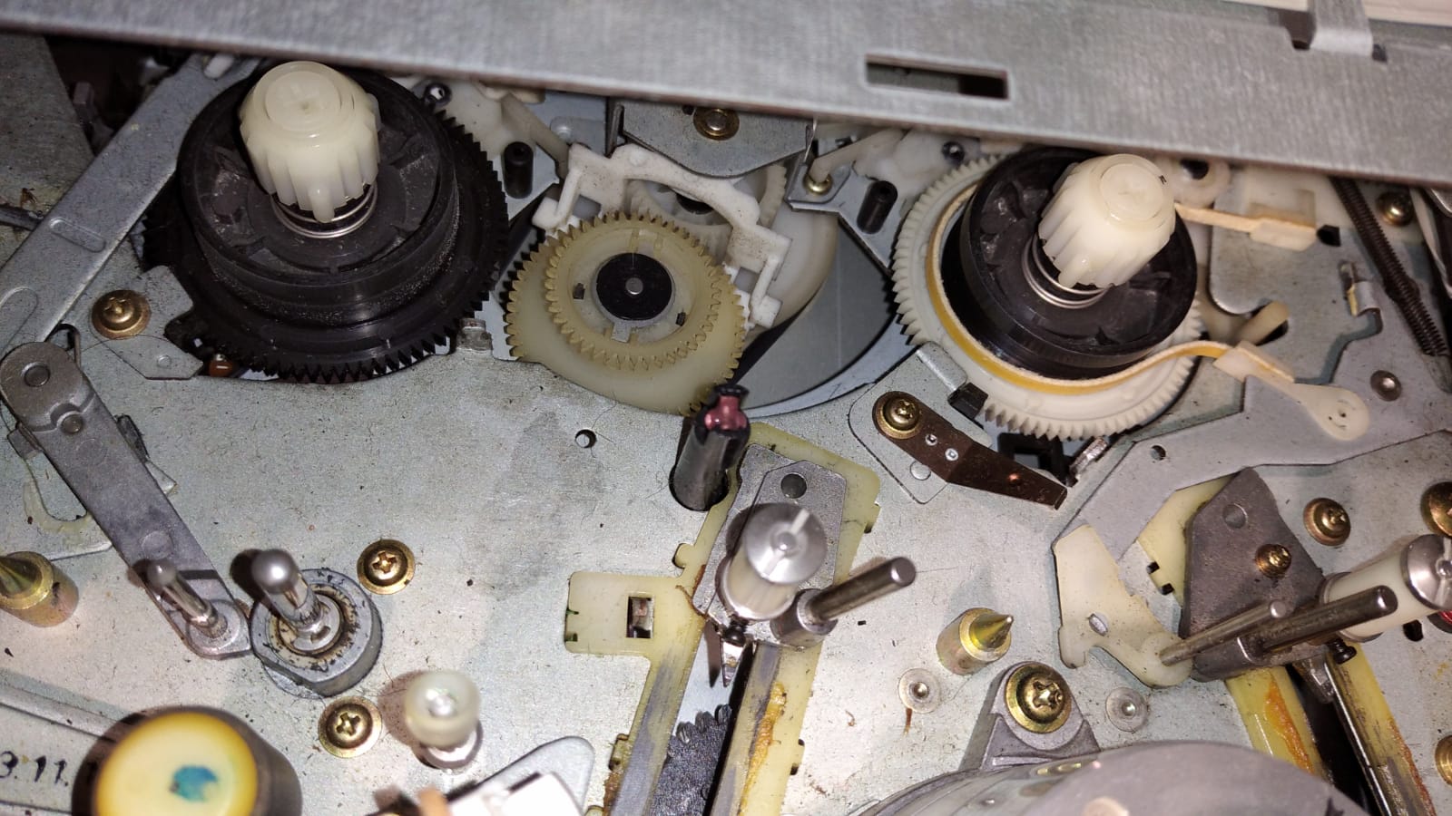

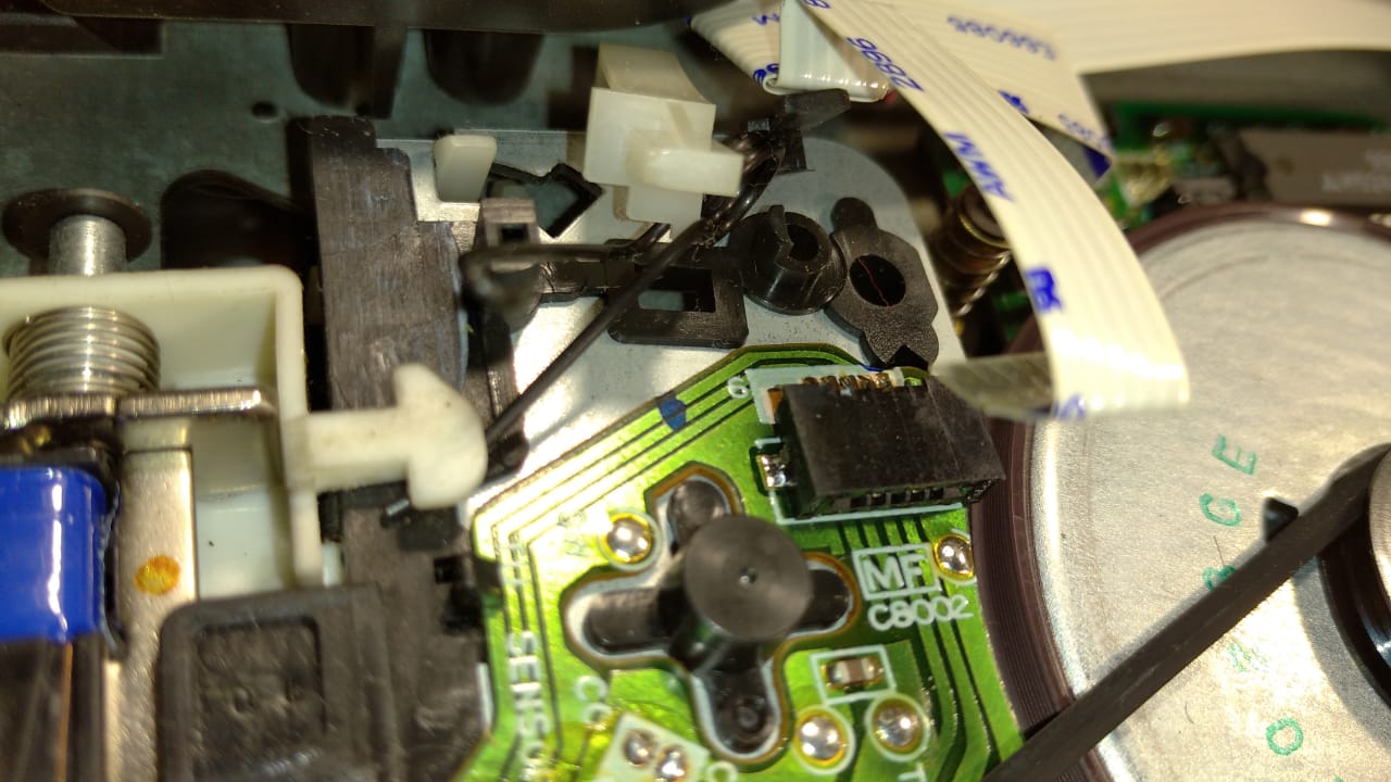

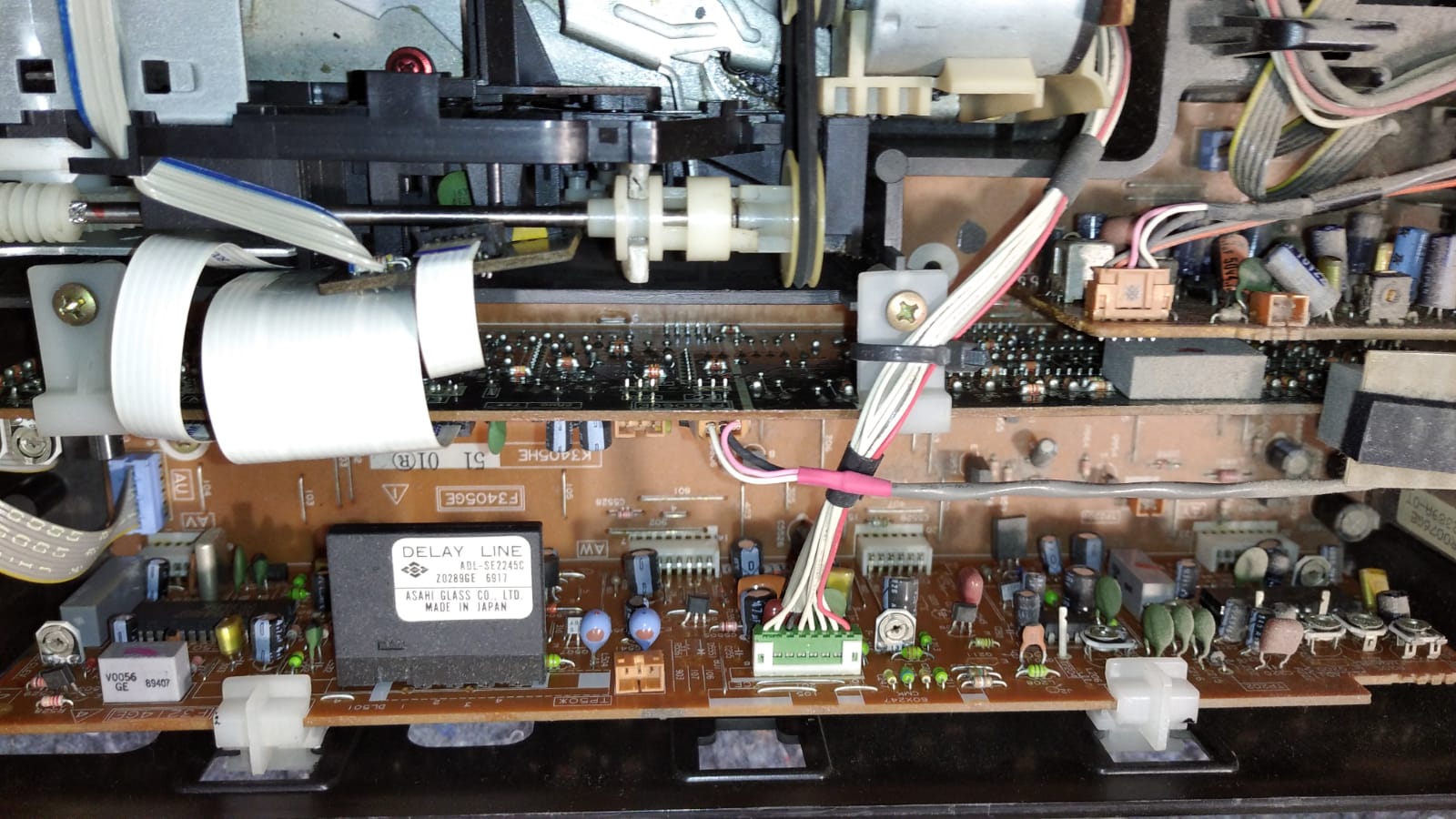

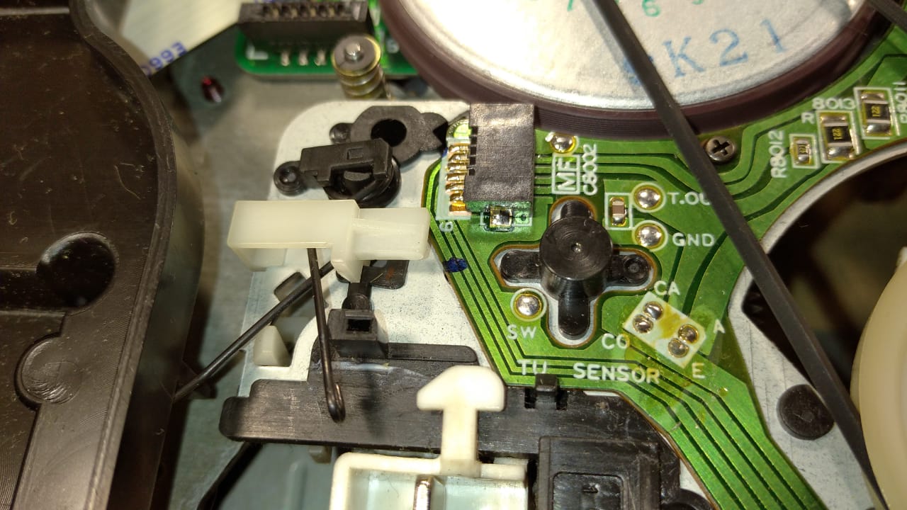

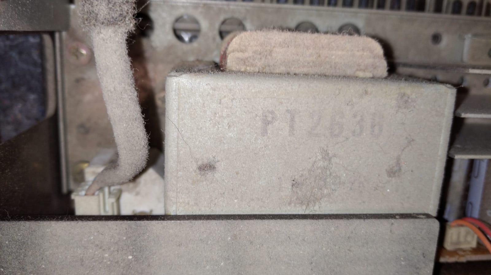

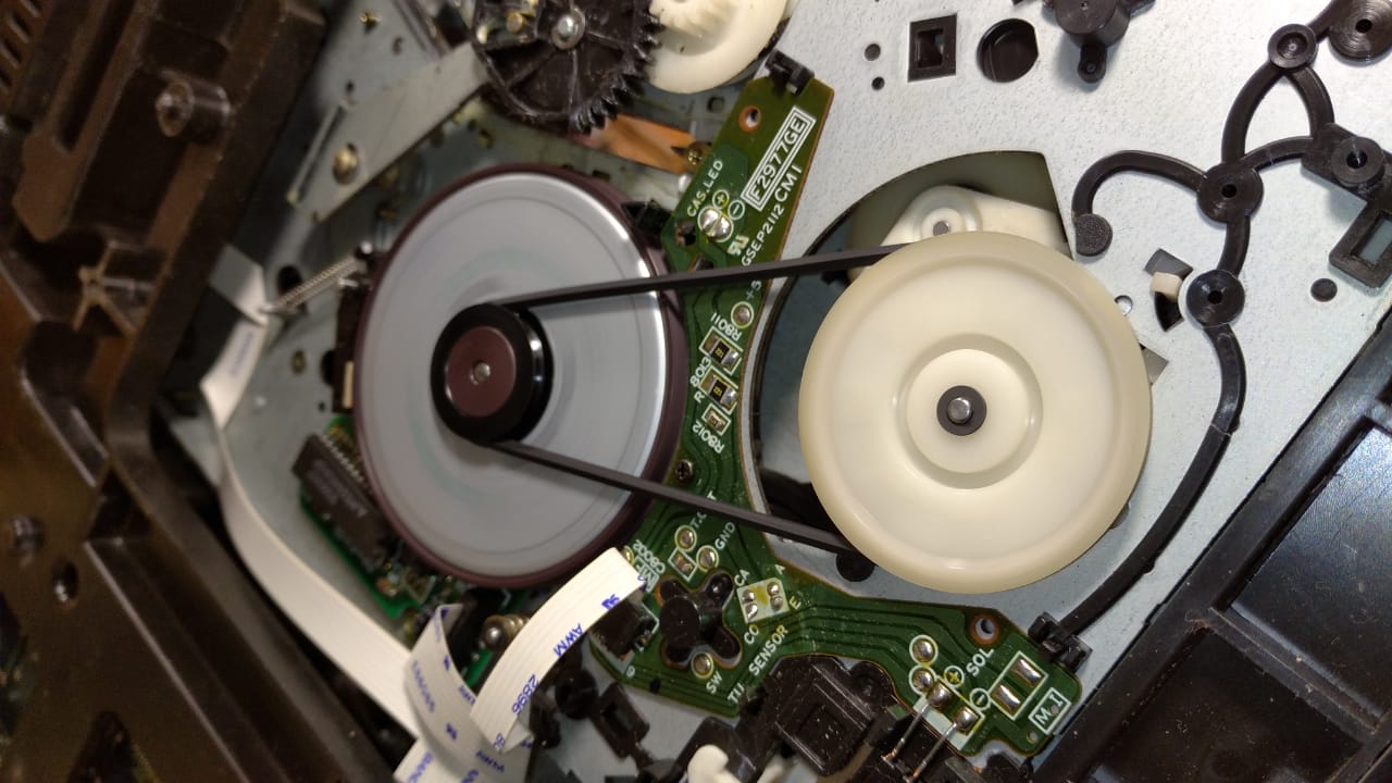

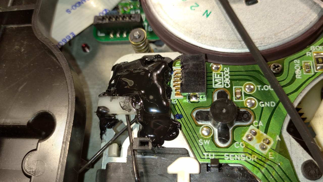

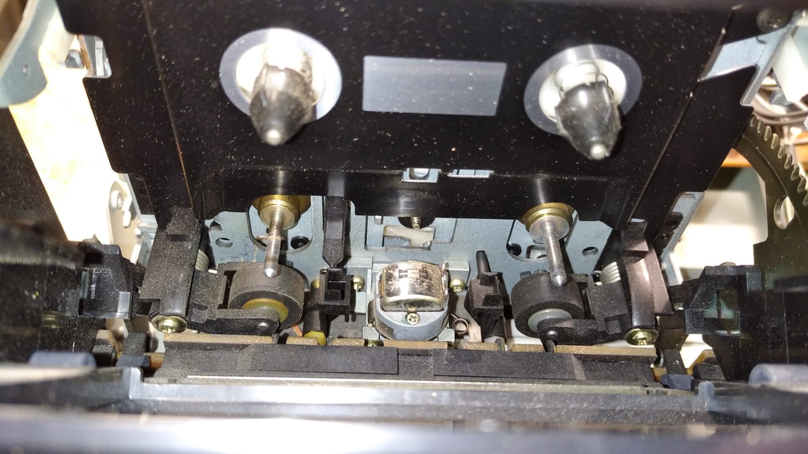

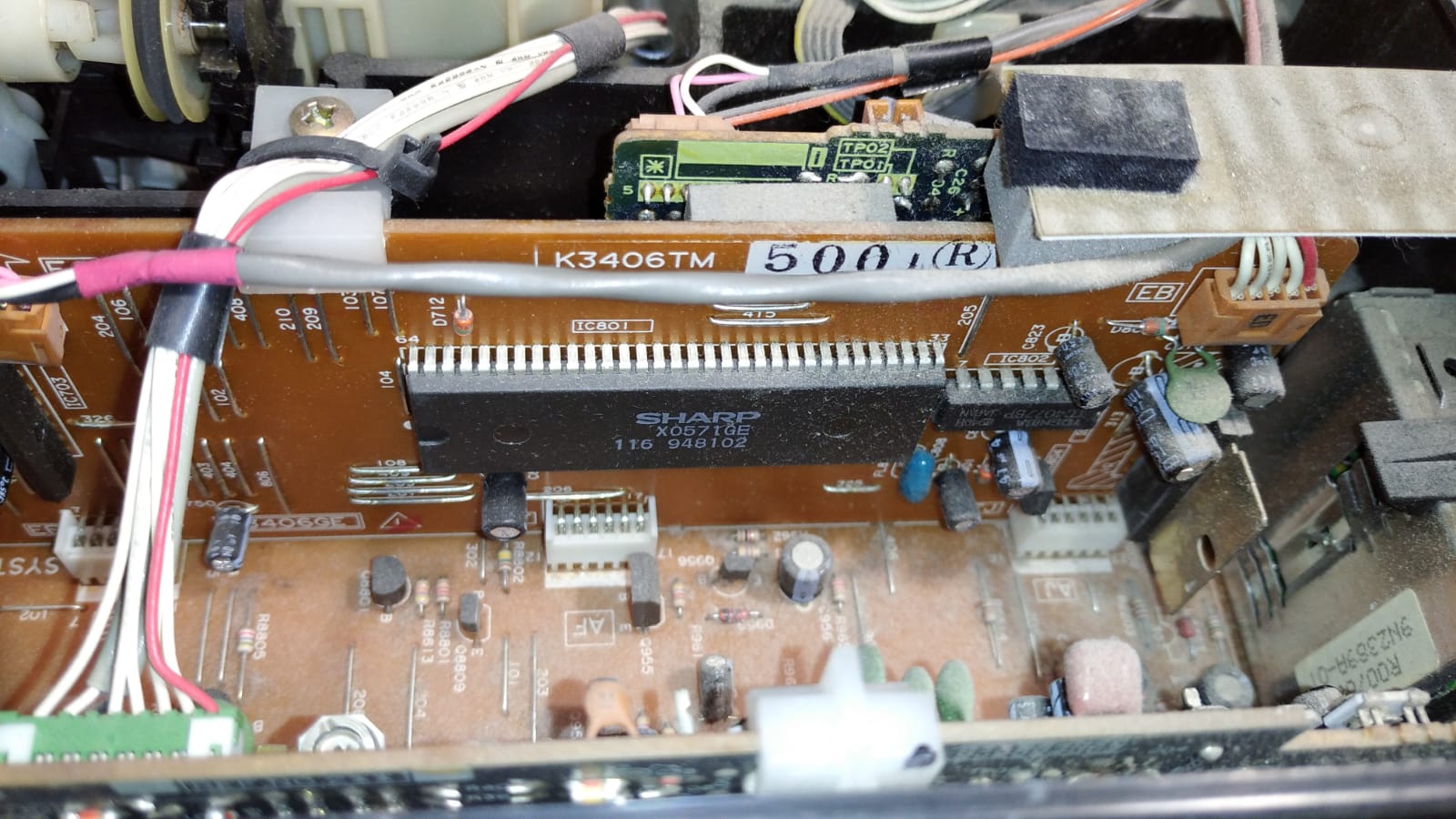

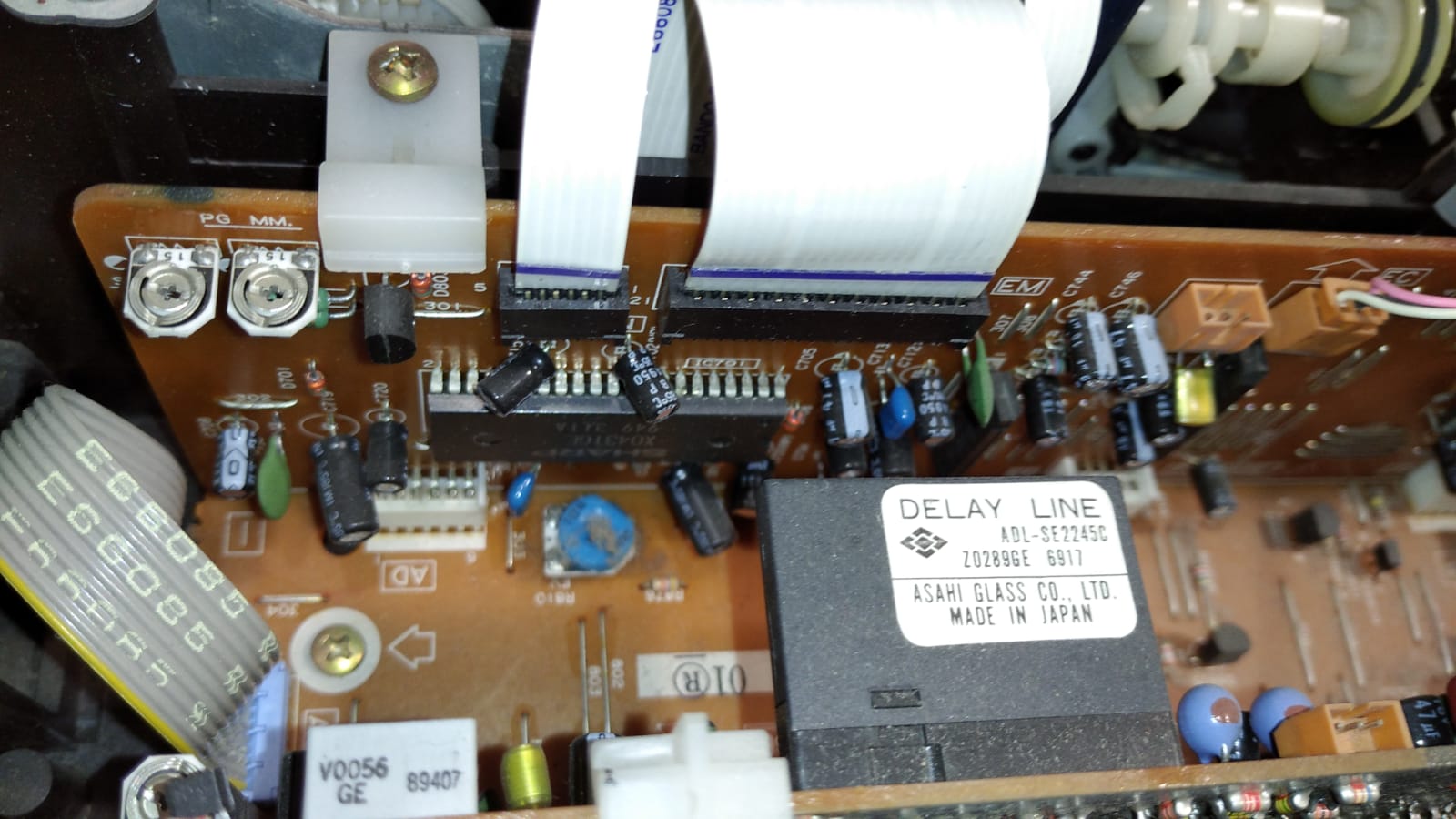

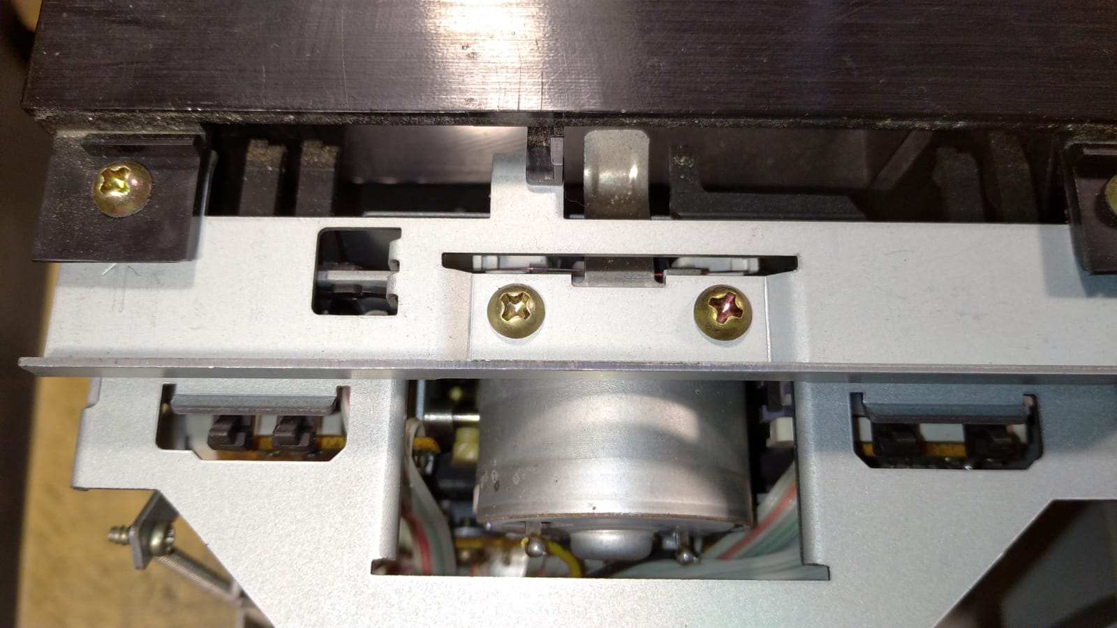

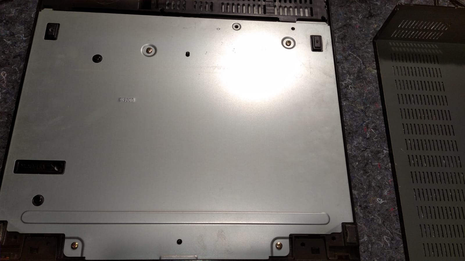

Чутка повозился с ним сегодня,почистил пыль,всё протёр и промазал куда дотянулся.
Снял нижнюю крышку,оказалось там сломано крепление пружины возвратной от соленоида.
Ну хорошо что ничего не потерялось,собрал назад,закрепил на термоклей.
Стал нормально кассету возвращать,добился включения перемоток ,назад сначала не работала.
Прокапал где надо спиртом, промыл приводные ремни,шкивы,направляшки и бошки.
Ну и ещё несколько раз попробовал запустить,понял,что программная шестерня чуть недотягивается.
Подтолкнул в нужный момент и всё заработало)
Надо подобрать пассик потуже и проверить.Ну и чуть получше смазать,хотя там и так смазано.
Скорее всего пассик.
Пока Южный Парк показывает,надо чтоб чуть поработал.
Упдейд.
Пасик заменил,подошёл старый от JVC СД плеера,прям хорошо в натяг.
Смазал валы там же ,а то верещало.
Работает) И все режимы и пульт тоже.

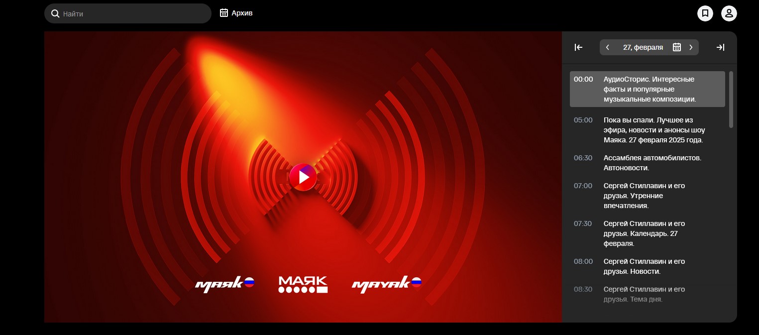

У нас почему то ,после часа ночи Маяк отрубает вещание,сразу после выпуска новостей.
А там очень хорошая старая музыка играет в это время.
Ради интереса нашёл офсайт,откуда они онлайн эфир раздают.
Оказалось что звук хуже через инет идёт,чем через эфир и тюнер Филипс.
Очень заметно если сразу переключится.
Минут через 20 в принципе пофиг...

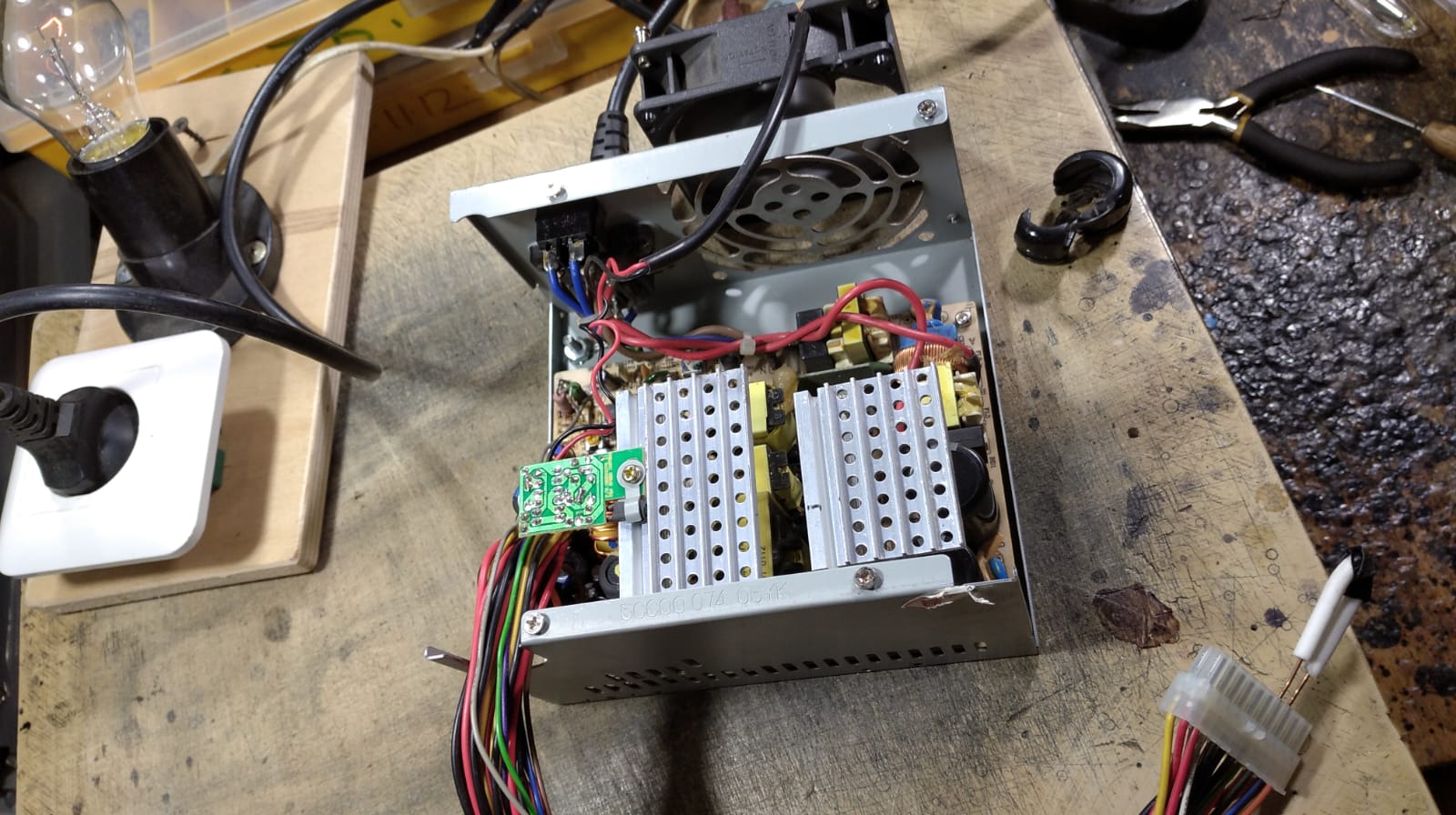

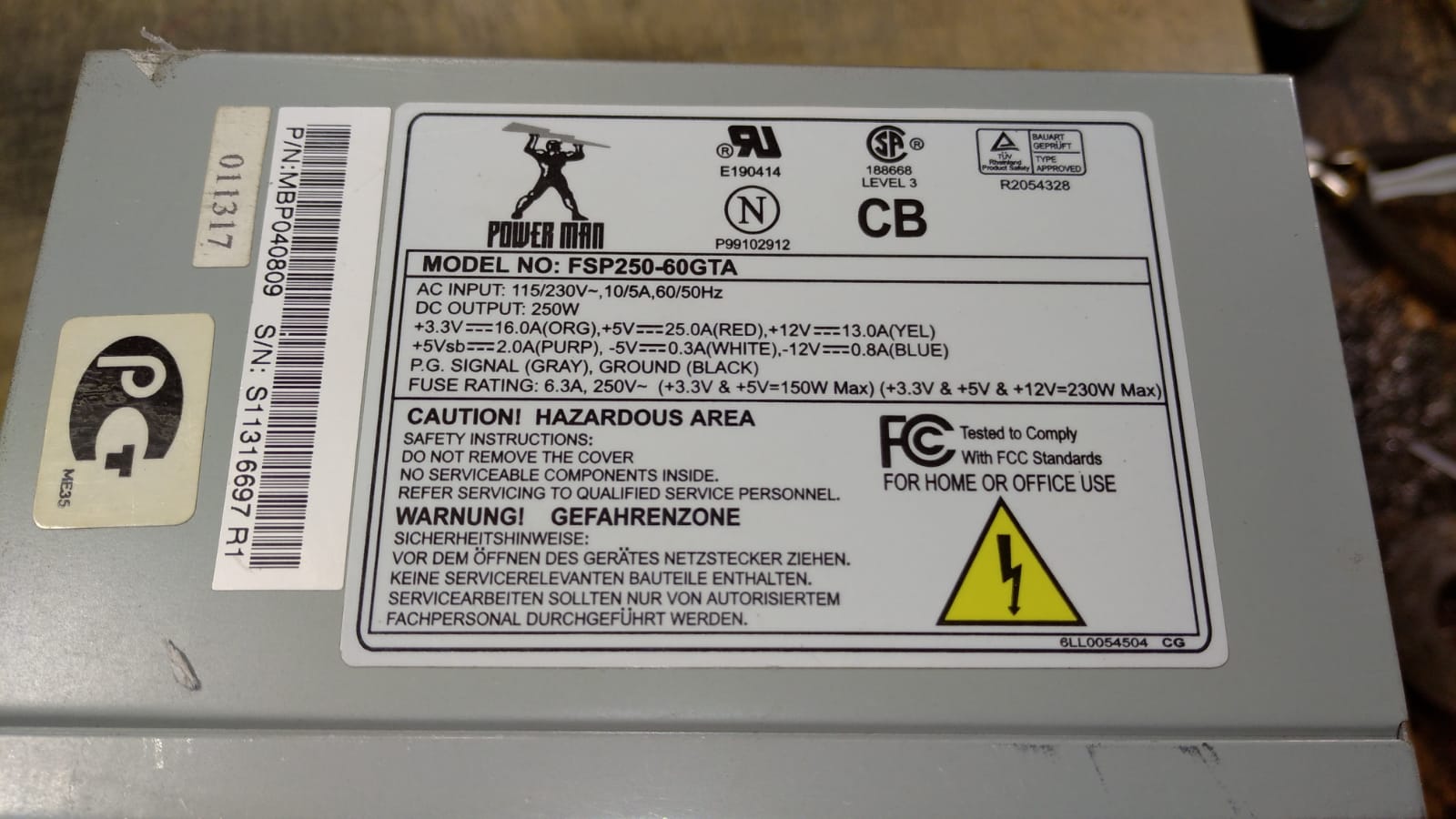

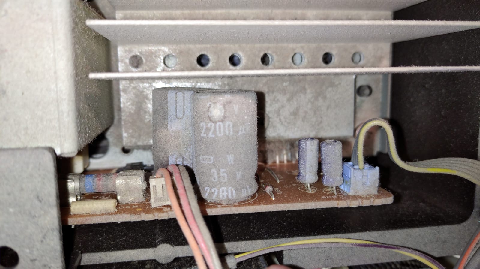

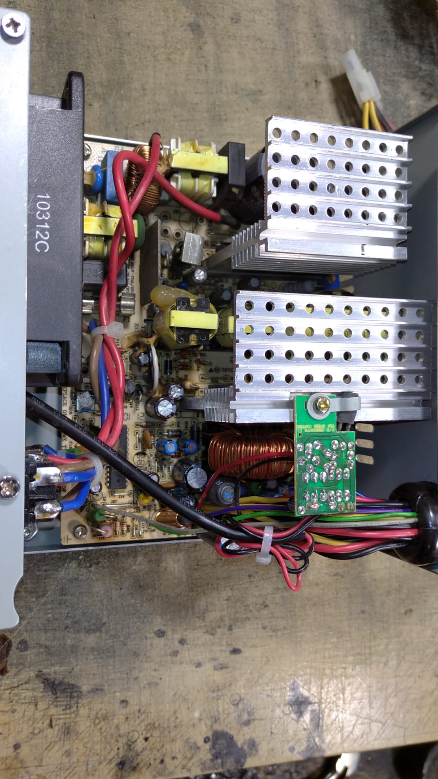

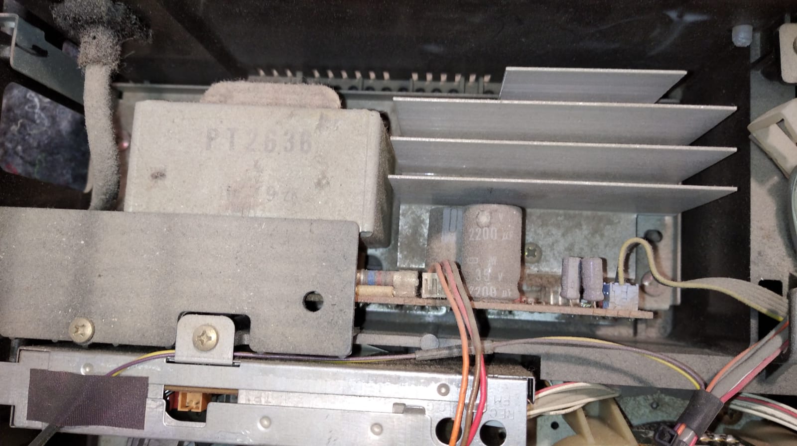

Лежало ещё несколько БП нерабочих,только осмотренных.
Один разобрал,слишком там всё было перегретое и вспухшее,
Второй решил попробовать привести в порядок.Всего визуально 3 кондера были распухшие на 3300х10
Купил новые 3300х16,они крупнее ,но повезло,в итоге влезли)
Когда всё заменил ещё раз осмотрел плату сзади,увидел одну перегретую пайку на ноге резистора,болталась нога,олово разошлось.
И один заводской непропай на ноге мелкого кондера,зачистил,запаял.
Включил через лампу,всё работает,очень тихий.

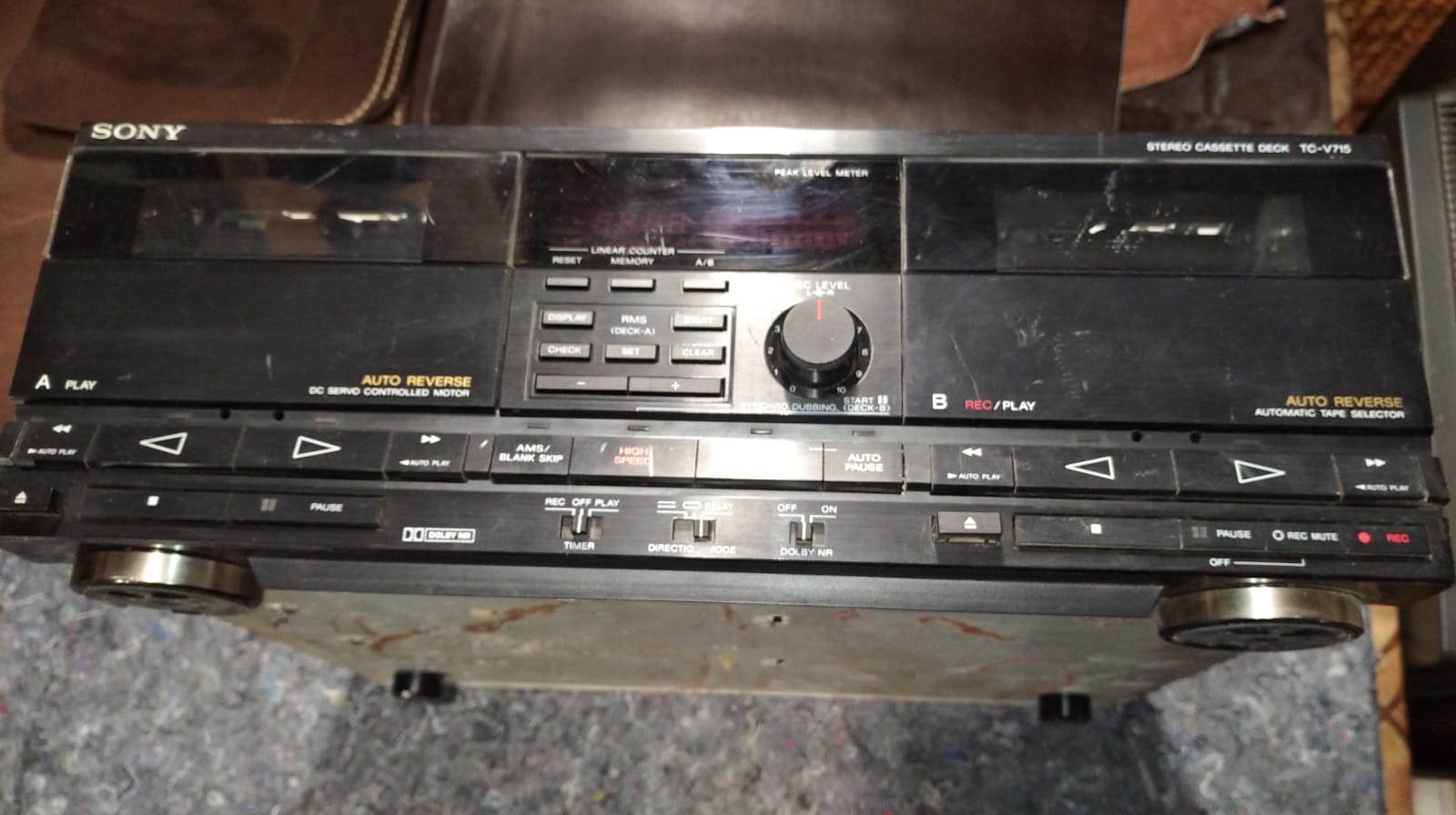

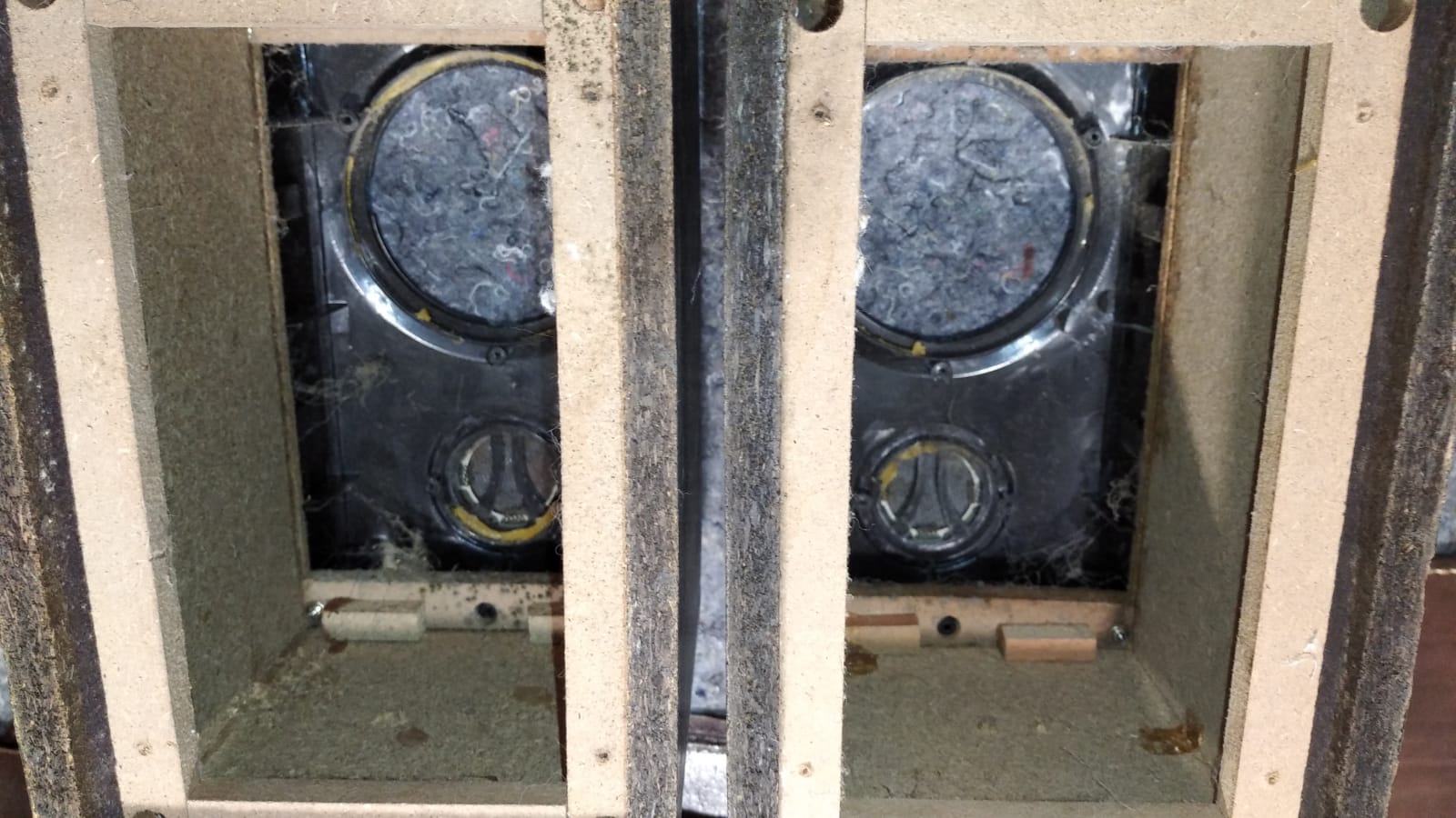

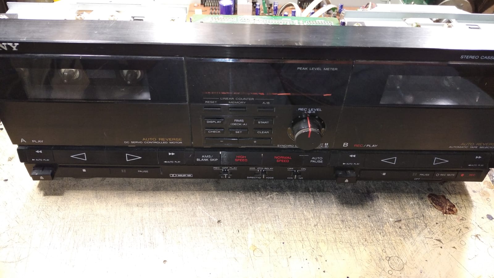

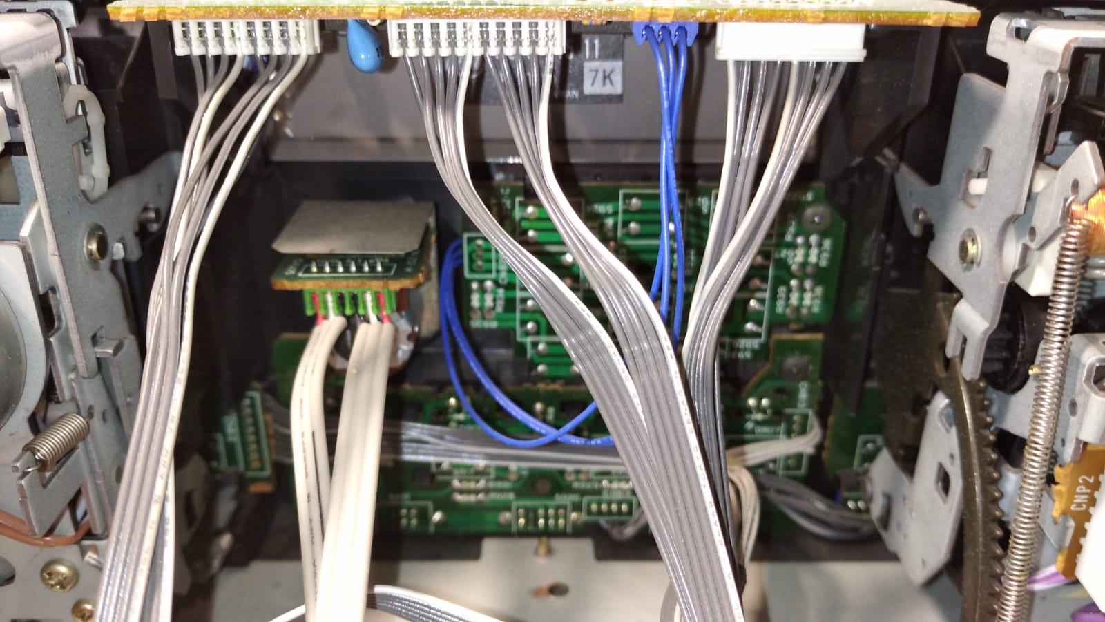

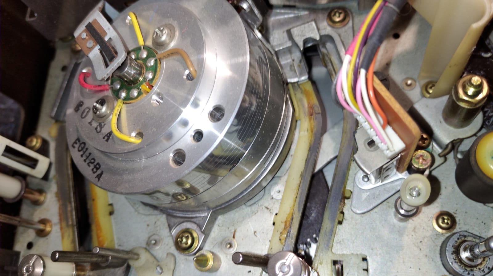

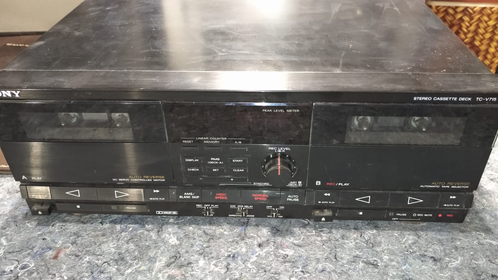

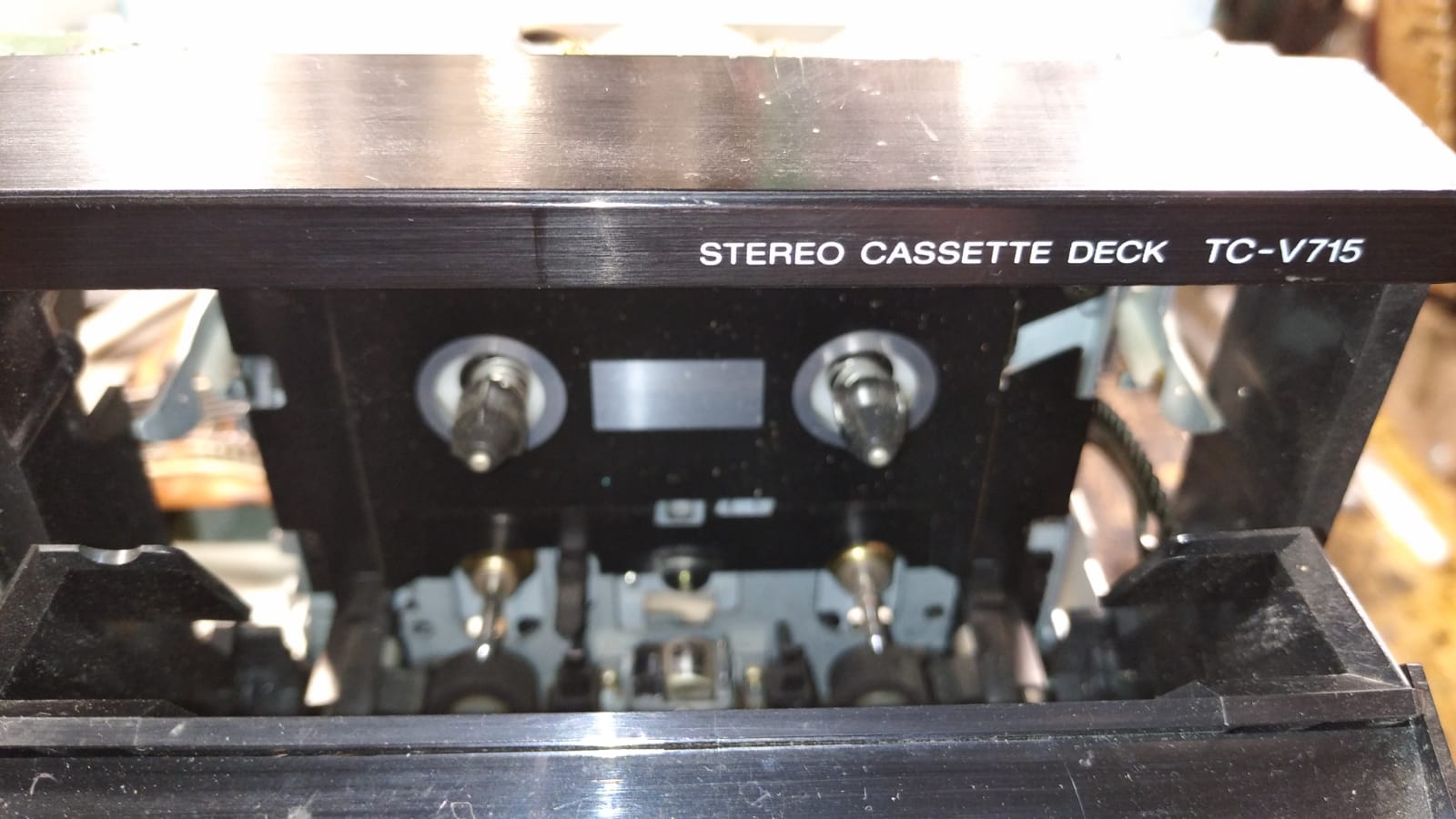

Друг привёз сегодня незадорого деку шлейфовую Sony TC-V715.
И бонусом останки колонок.
Сервис мануал скачал,посмотрю,что как.
Но если питание сложное то не разберусь.
Питание тоже включается по шине.
Так то всё в порядке ,даже все резинки целы.
Не получится,так же продам дальше.
Или на запчасти,моторов целых 4 штуки.

Эта у меня есть.Это Т-шка. Отдельная дека с БП.
И в этом мануале вообще не указаны напряжения на выводах транса.
Только по всей схеме лазить,вычислять.
У неё есть всё как у обычной деки.
А у той что у меня даже кнопки Сеть нету.
Она врубается по сигналу с усилка вроде через шлейф.
Короче вариант так себе,если попытаться распаять,питание подбирать.

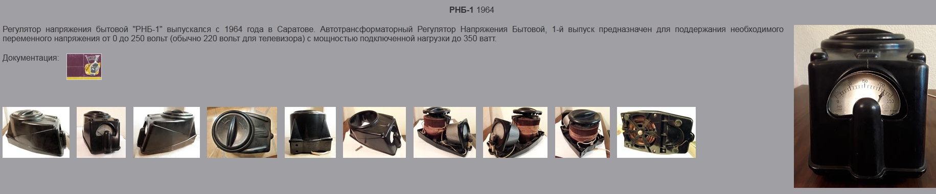

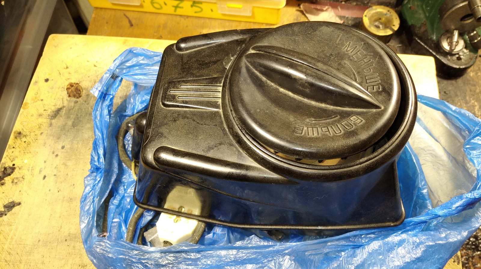

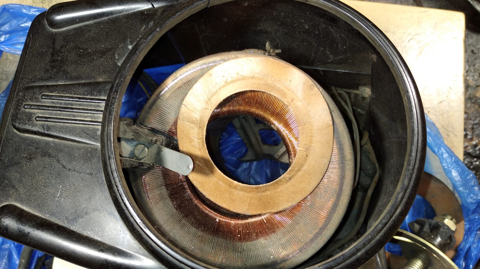

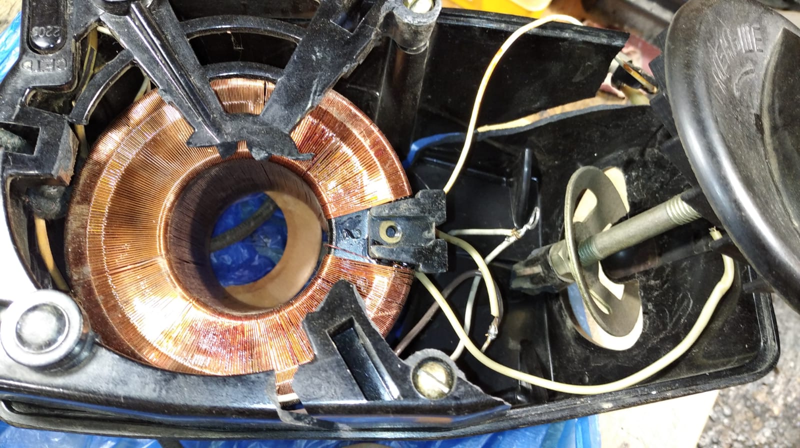

Друг привёз трансформатор отдал,похож на стабилизатор напряжения для телевизоров внешний.Но говорит что это ЛАТР и до 100в можно.
Надо промерить,отвалившееся припаять.Поставить провод на место.
Воткнуть вольтметр,он себе снял,но у меня есть один вроде.
Сзади вроде написано регулятор напряжения бытовой РНБ-1
Поискал в поиске,нашёл.Да от 0в работает,ну отлично,надо чинить.
Разбили ему корпус при доставке.
Основание где крепится болт бегунка,разбито.
Ну можно заменить на фанерное.
Или просто сделать отвод в нужном месте.
Уголька или шарика прижимного нет тоже,наверное вывалился.

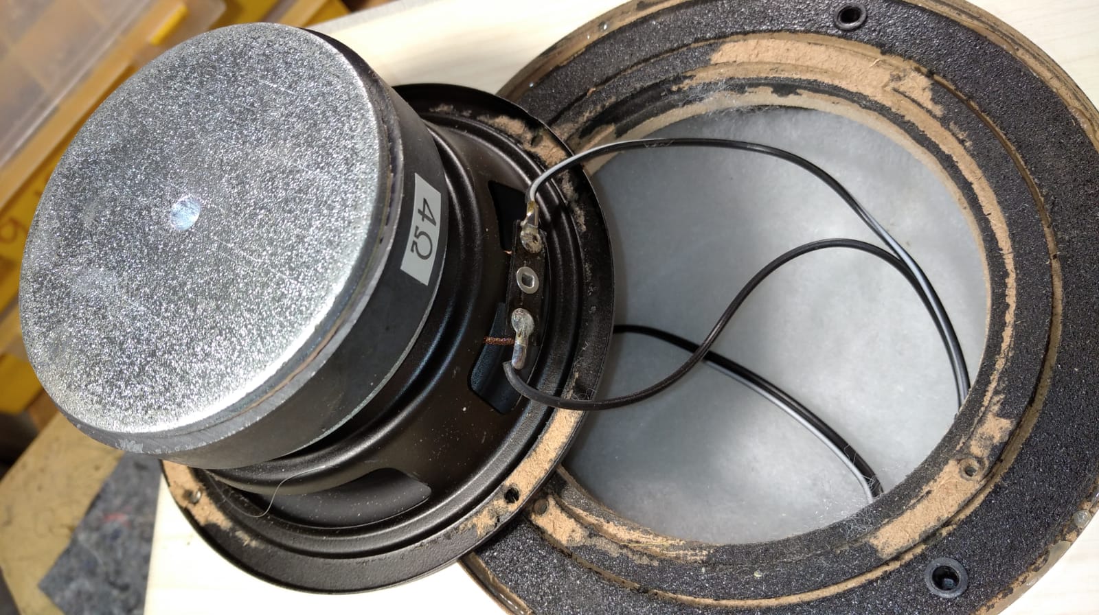

А я ему отдал коробку и пакет с мёртвыми динамиками,отдаст местному мастеру который ремонтом занимается.
Может пригодятся или часть сделает в свободное время.
Ещё попросили овальный рабочий,но я сказал хоть посадочные указать или что там раньше стояли,у меня есть непарное разное.

Автотрансформатор, были такие ещё плоские с розовой электронной шкалой, до сих пор служит верой и правдой, переделан на 100в, весьма удобно контролировать сетевое напряжение.
Да,такая шкала у меня есть тоже,там трубочка светящаяся,показывает уровень.
В белом прямоугольном стояла,это 80е уже вроде.
У меня такой 250 ваттный:
Здесь все виды выпускаемых
https://dzen.ru/a/YnYusnhU-mv_z_mG -весьма интересно, есть и твой)
Да,панель передняя с шкалой как у моего была.Они стандартные просто в разные корпуса ставились.
У меня просто квадратный белый с решёткой сверху.Ничего интересного)
