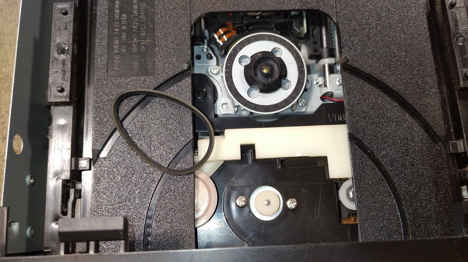

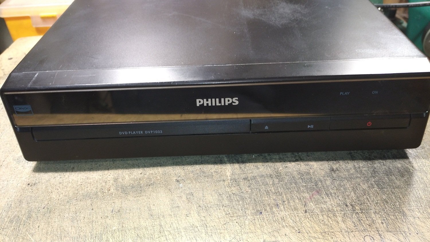

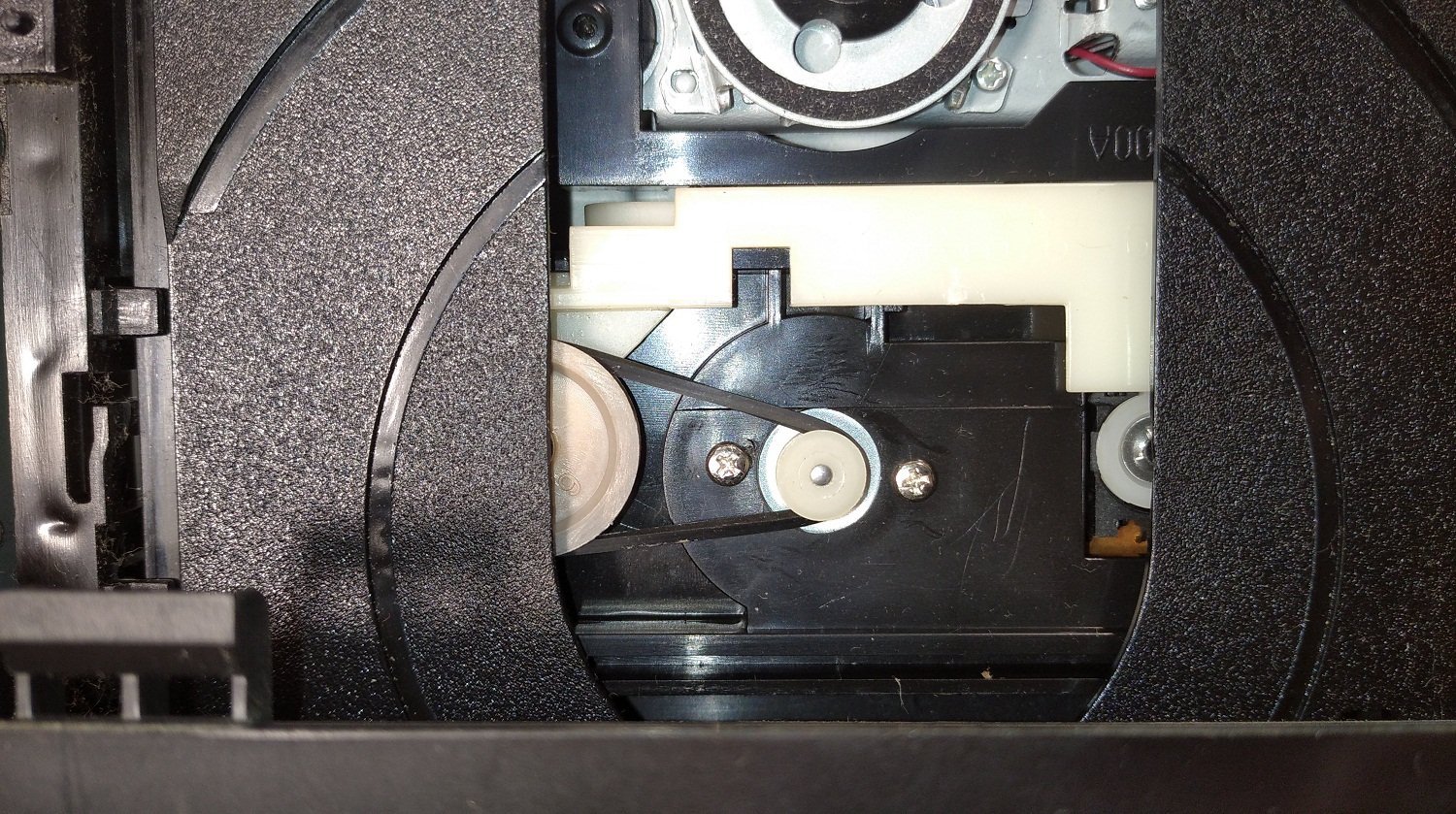

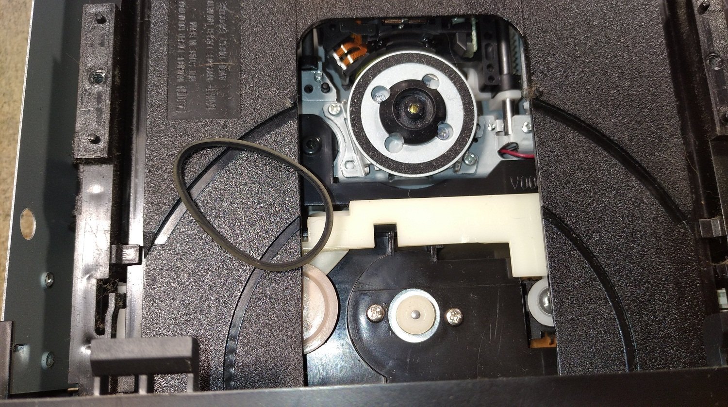

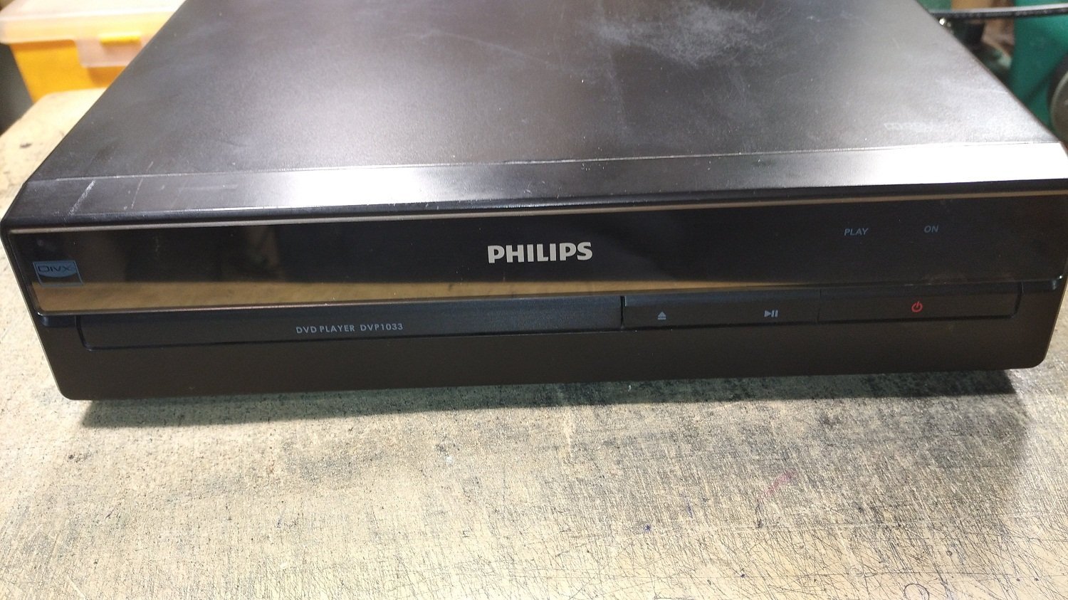

Починил ДВД плеер филипсовский,пасик высох.
ПРотёр всё,поставил новый,протёр и смазал направляшки.
Для видео плеер нормальный,читает почти всё и нормально,но звук у него не очень.
Он у меня с 20г как переезжали в новый дом,на первое время брал что то ,но так и пахал нормально.

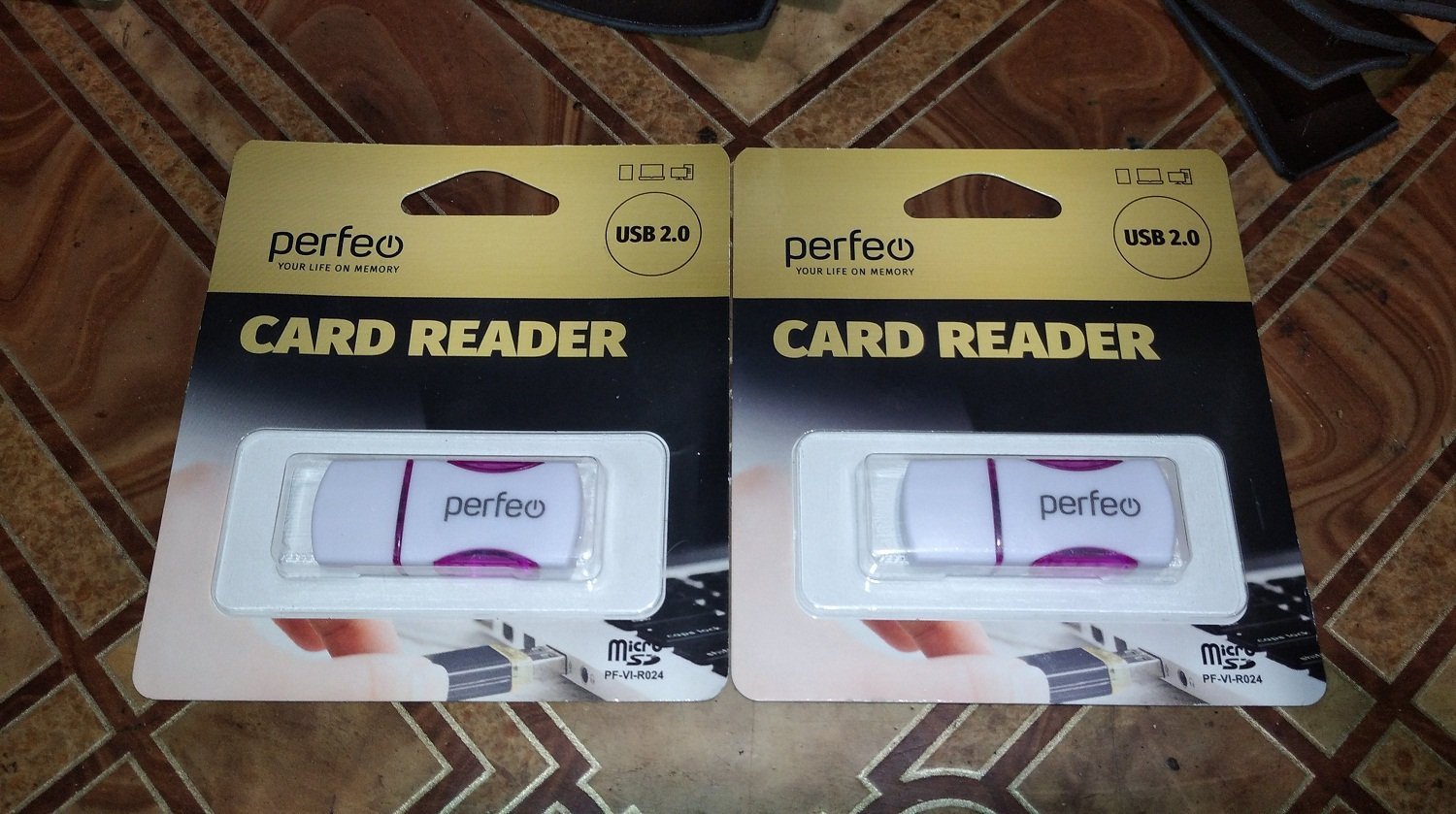

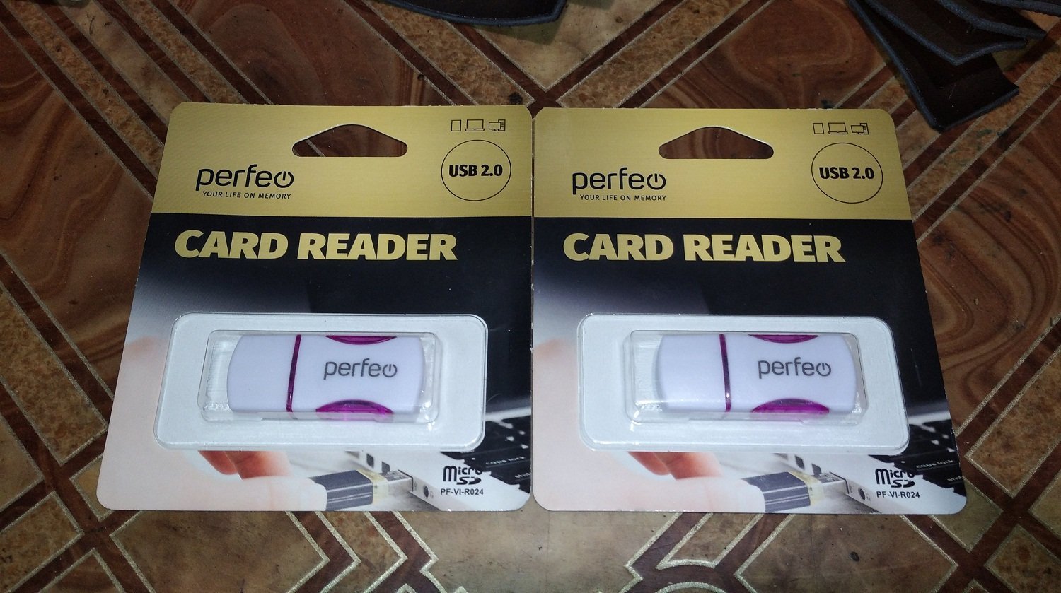

Купил ещё пару картридеров для СД - СДХС.
Оказалось очень удобно,валяющиеся без дела СДшки ,превратились в нужные мне флешки,теперь на них музыка,которую бывает некогда прослушать,а так вечером втыкаю в магнитолу и слушаю.

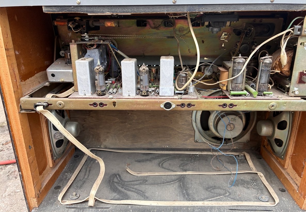

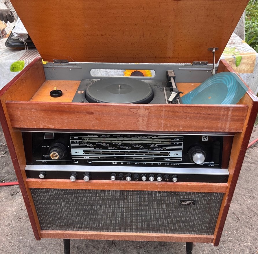

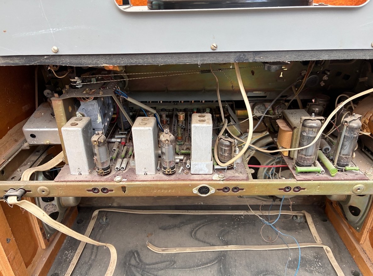

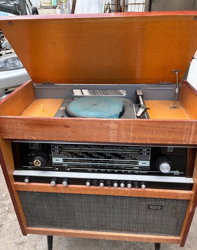

Артёму отдали Ригонду 102,сегодня приволок на проверку,рабочая)
Пластинки только не крутит.
Послушали УКВ радио,Благовестие,неплохо так.
По КВ ничего не поймал,ну там лучше вечером искать.
Будет продавать,оно ни ему ни мне не надо.
Это версия на одном 4гд35,было бы на 2х 4гд28,можно было бы выдернуть.

Диск снимается в положении Пуск, движок должен крутиться если сеть подать. Не крутится- масло закоксовалось.
Точнее, терпимо с учетом возраста аппарата и клиента.
В Ригонде начиная со схемы в Радио, 1966, №1, и её клонах Урал, Сириус извращен рационализирован регулятор тембра в отличии от Янтарь, Муромец, где он ближе к классическому от James.

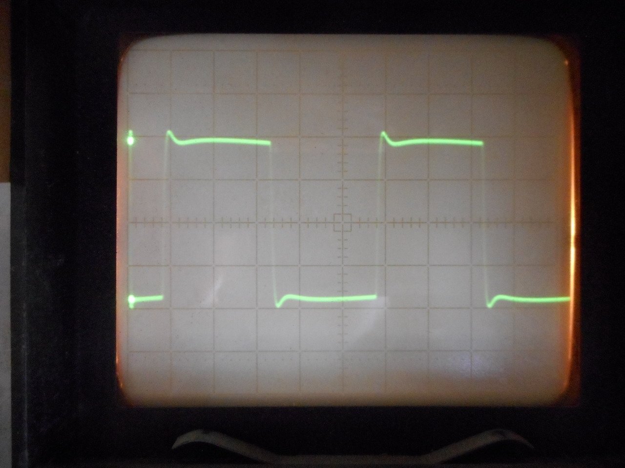

Кстати, выходной трансформатор в родной (почти) схеме спокойно тянет за 30 кГц при выходной мощности 2 Вт, что видно по осциллограмме меандра 1 кГц
Ну посмотрим потом,если никому не приглянется.
Да звук приятный вполне.
Надо только регуляторы чистить и смазывать.
Режимы работают.
Пока в гараже ,накрыл,пусть стоит.

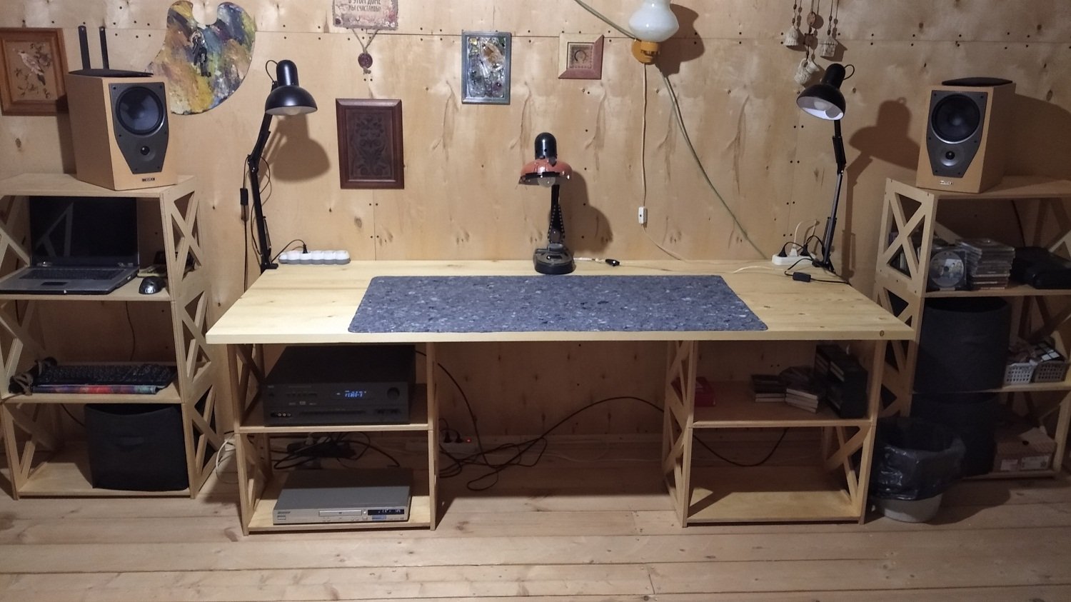

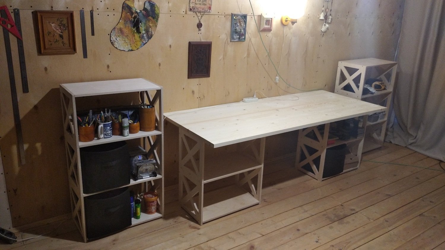

Новое приличное рабочее место на мансарде.
С прослушиванием музыки)
Стол 200х80см.Нормально.
Кстати Мишн,пришлось сдвинуть на самый край стеллажа,на угол,чтоб не было отражений от ВЧ на угол стеллажа выступающий.
Одновременно гасилась часть ВЧ в зоне прослушивания (Кресло у стола посередине) и летело лишнее вверх ,если стоять там же.
Ещё не до конца всё по уму разложено ,не хватило времени и так умотался.

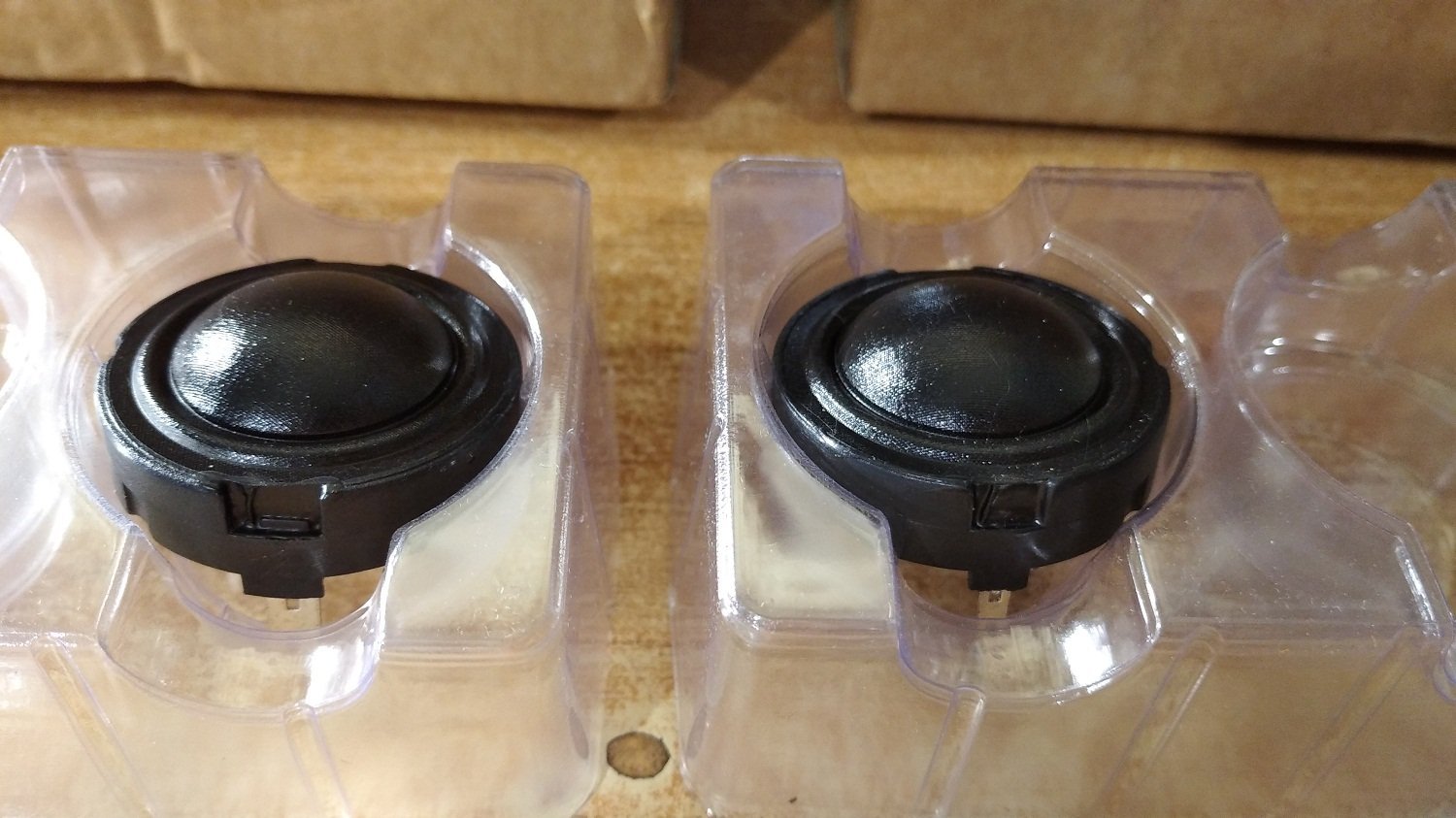

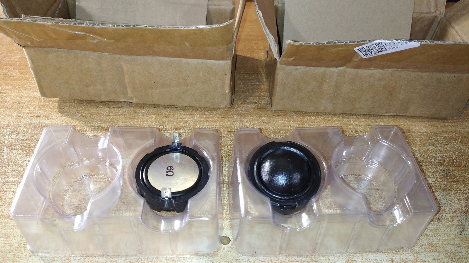

Получил заказанные МЛки.
Но что то уже привык к оригинальным Мишн,пока ставить не буду,может в другой проект какой пойдут.
Звук у этих ВЧшек очень хороший.
Упаковывают хорошо, в двойные слайдеры,и по одной в комплект а не пару сразу.,чтоб магнитами от тряски не сдвинулись с места.
Ещё картон вокруг и потом коробка только.
    178.2 KB · Просмотры: 47
    264.8 KB · Просмотры: 48
Да охеренные пищалы.Можно сказать- наконец дождались.До этого метались меж двух сортов дерьма, нашего старого и китайского нового.

Здравствуйте! А што это за динамики типо МЛ? В Италии такие нахрен есть? Даже интересно стало

МикроЛаб , фирма была такая. Сейчас строгают прекрасные копеечные (Duo Soldi) пищалы . С вот такой АЧХ
Спасибо! Если там набузована магнитофонная жидкость – брать не будем, из своих Пи Аудио в прошлом году еле вытряс. [Недавно сравнил звучание ВЧ Вэйвкоров 30 мм купольных с рупорными ПиАудио – Коры даже больше понравились, правда цена у одного Кора, как у двух ПиАудио рупороидных. ]
Микролаб очень хорошая была контора. Или есть и сейчас.

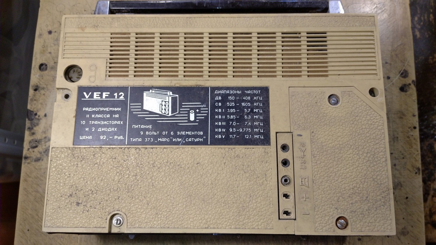

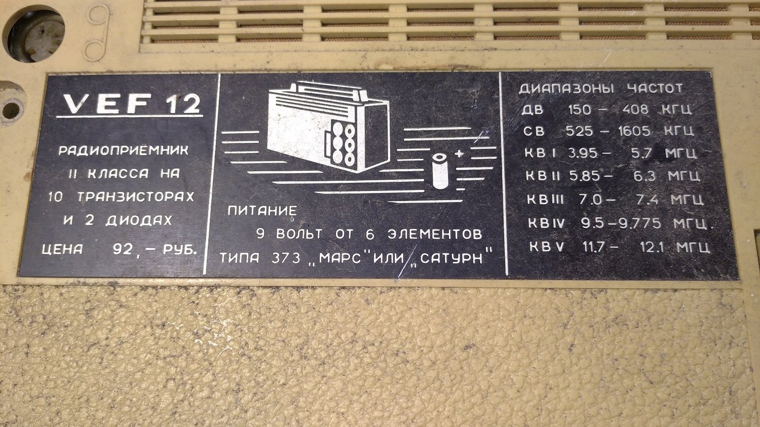

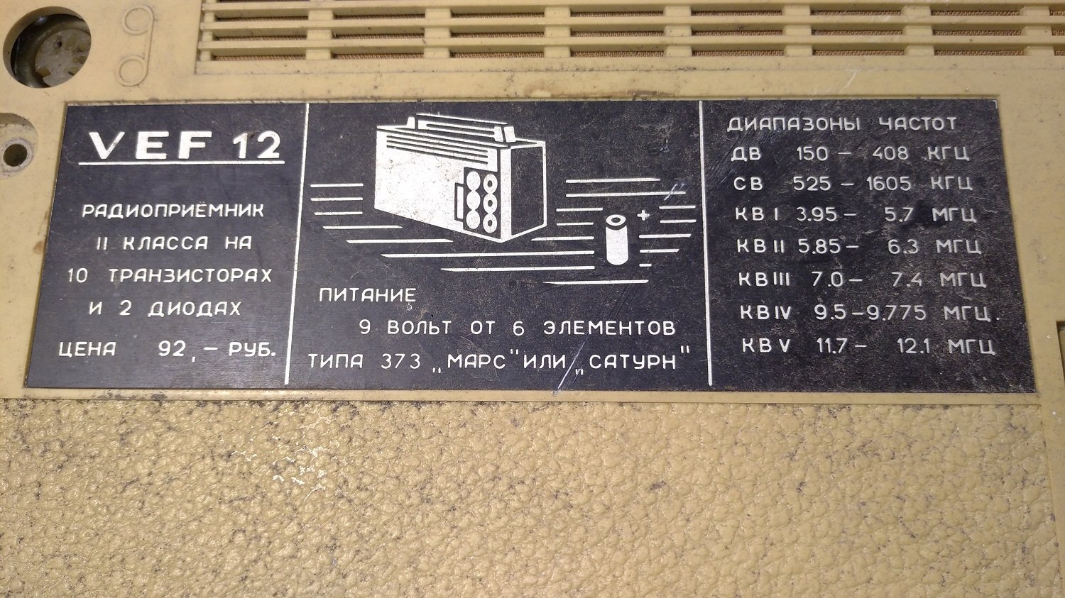

Друг переезжает из дома в дом,завёз ненужное.
Радио рабочее,не хрипит ничего,колотое,отдам ещё одному другу он собирает такие.
С ВЭФ 12 не возился ,не вскрывал и не мыл ещё.
Задняя крышка болтается,антенна целая.
Подставка для кассет мне будет актуальна на мансарде)

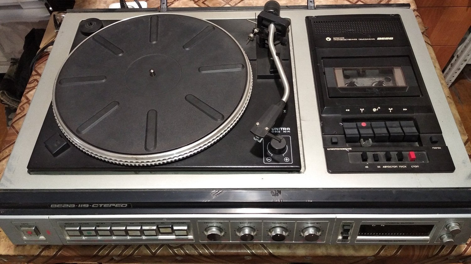

И продолжение того ,что отдали.Бум кое с чем возиться.
Как писал выше ,друг переезжает и ненужное (частично)привёз отдал.
Вчера вот привёз ещё партию.

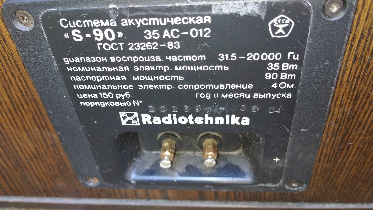

С90,под профилактику,проверку.Очень долго лежали на чердаке,бум посмотреть,чинить если что.
(а я давно говорил,давай технику снимем,всё проверим,сделаем что можно)
В новый дом пойдут вполне,усилок какой подберём.
Вега - 119,.ему не нужна,буду для себя возиться.Там почти такой же стол Унитровский,что я уже чинил и мне звук его нравится.
(хотя если живая,в принципе это и готовый вертак и усилок,надо подумать)
Радиотехника - 001,проверить,если жива хорошо,нет - и не надо тогда.
(что проблемные,знаю,читал давно,когда себе выбирал разные)
Там корпус даже разваливается частично.Скотч влип,замучаешься оттирать.
Я сразу предложил к мастеру её,но он сказал что нафиг не надо...
Плеера оказались живые,все работают)
У Панаса очень приличный звук,даже в МП3.
Даже кассетный Сони жив,но пасик тянет уже немного.
Бум менять,состояние,как из коробки внешнее почти))
И чуть под хрипывает РГ,но им не пользовались почти,лежал долго без дела.
Консоль игровая тоже рабочая,но почему то игры шпарят на как бы быстрой скорости.
Лан посмотрим потом,мож я что не так нажимал в опциях...
Ну и ещё там разного,в коробке на фото,это под разбор(вам не интересно),щас буду заниматься,чтоб не мешало.

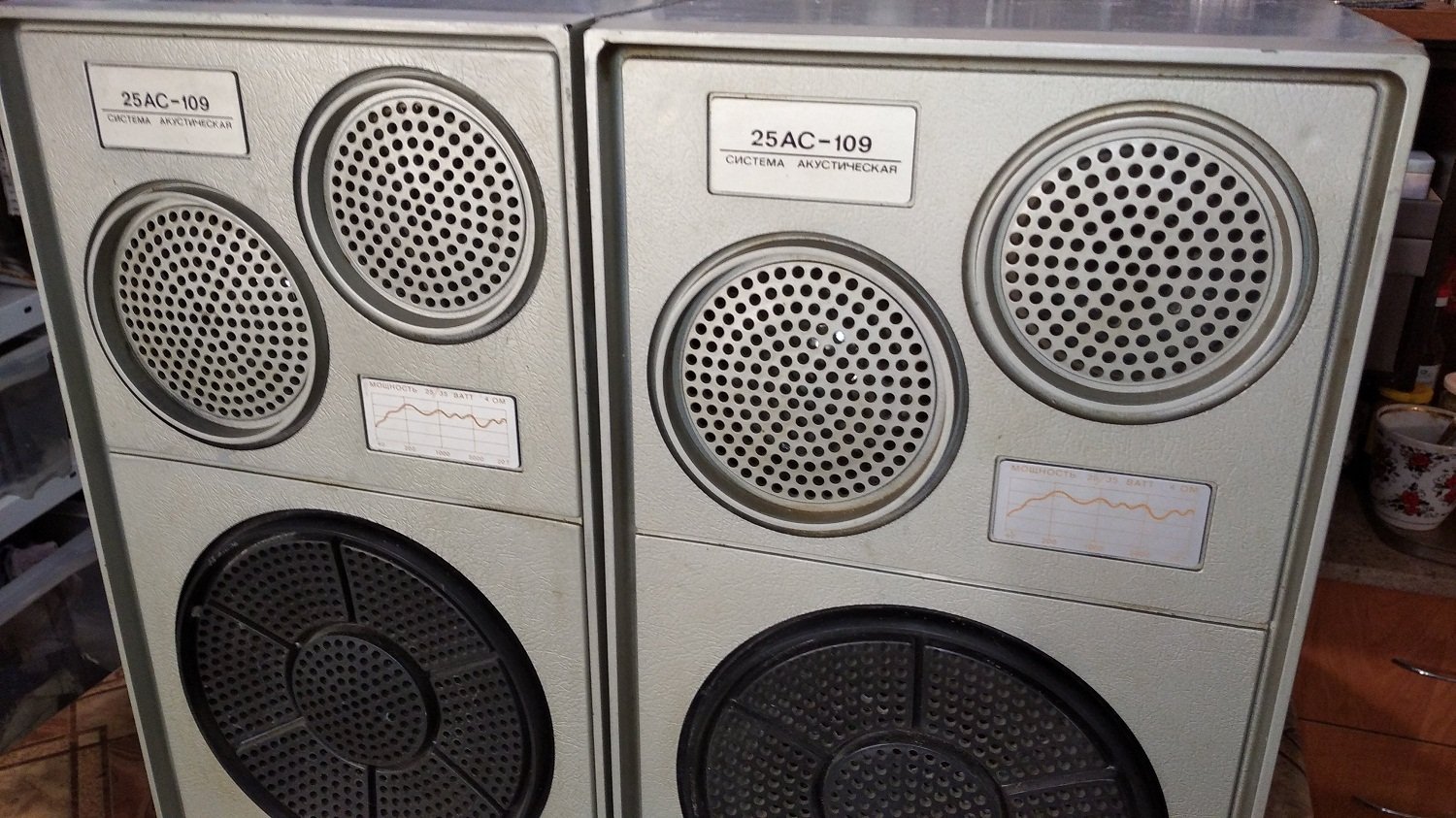

И вот такие 109е сегодня привёз ещё.
От Веги они.
У корпусов деревянные части серой краской покрашены,ну попробую смыть.
Тоже пока не проверял ничего.
Весь день отмывал чистил,что до этого привезли.
    292.9 KB · Просмотры: 20
От Веги они.
Вроде таким серым были покрашены колонки Вега 25АС-109
В оригинале шпон там)
Морды да,серебристосерые.
Были варианты с шифоньерным лаком толстым полиэфирным.
И просто шпон и тонкий лак.Это как раз этот вариант.
Это сами красили.
Это сами красили.
Тут я опечатку допустил: думал про 15АС-109, а напечатал "25АС-109". У друга те 15АС были именно крашеные корпуса, вместе покупали...
Вот такие у меня были с крашенными боками с завода серебристой краской вроде.
Но прям 100% не помню уже.

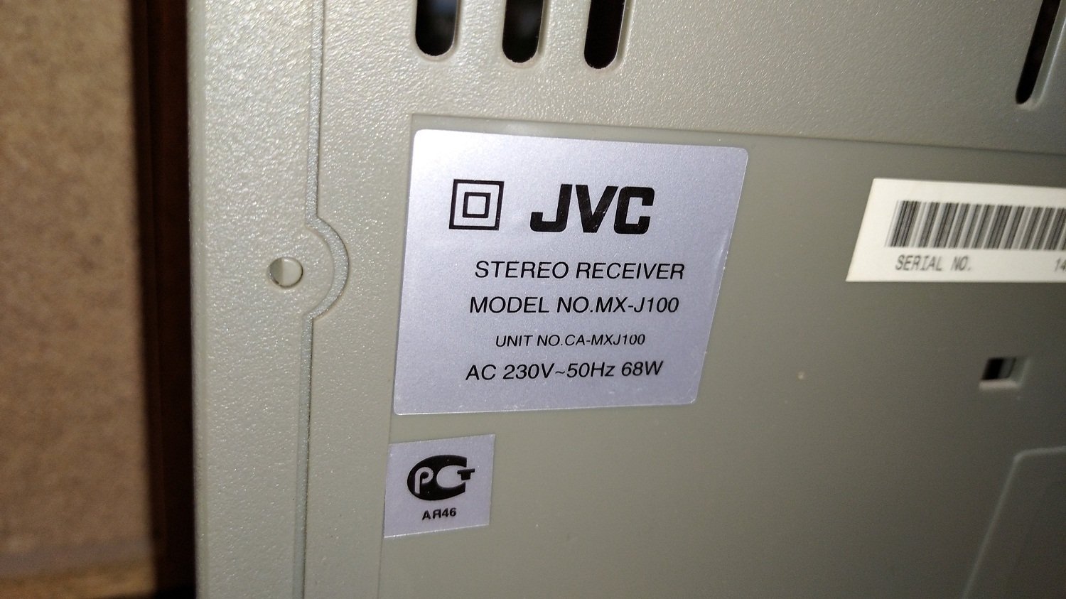

Подогнали ещё центр JVC,за недорого,взял конечно ,JVC я люблю,рабочий ,но с проблемками и грязноват пока,разберусь.
ФМ,аукс,работают,это главное.Звук из таких стоковых колонок с звуком ведра.
Включил Вегу 119,рабочая,диск крутит,скорость регулирует.Игла цела.

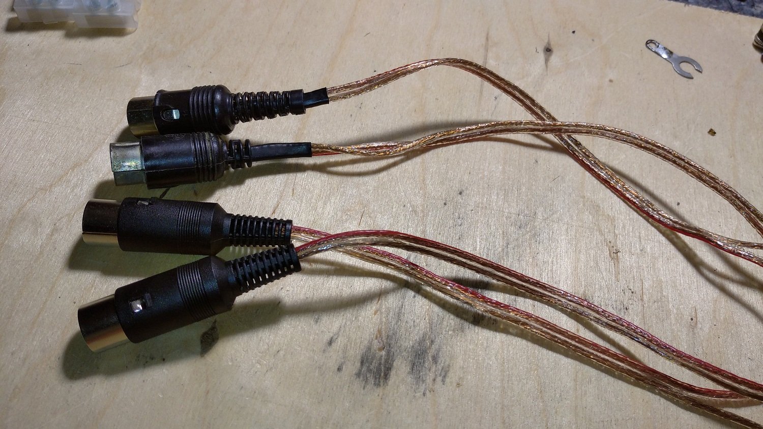

И сделал переходники с дин5 на колодки электрические зажимные,это на Корвет стерео,а то грозятся забрать в пятницу,а подключать АС неудобно.
Заодно сделал ещё пару для себя на Веги 101.
