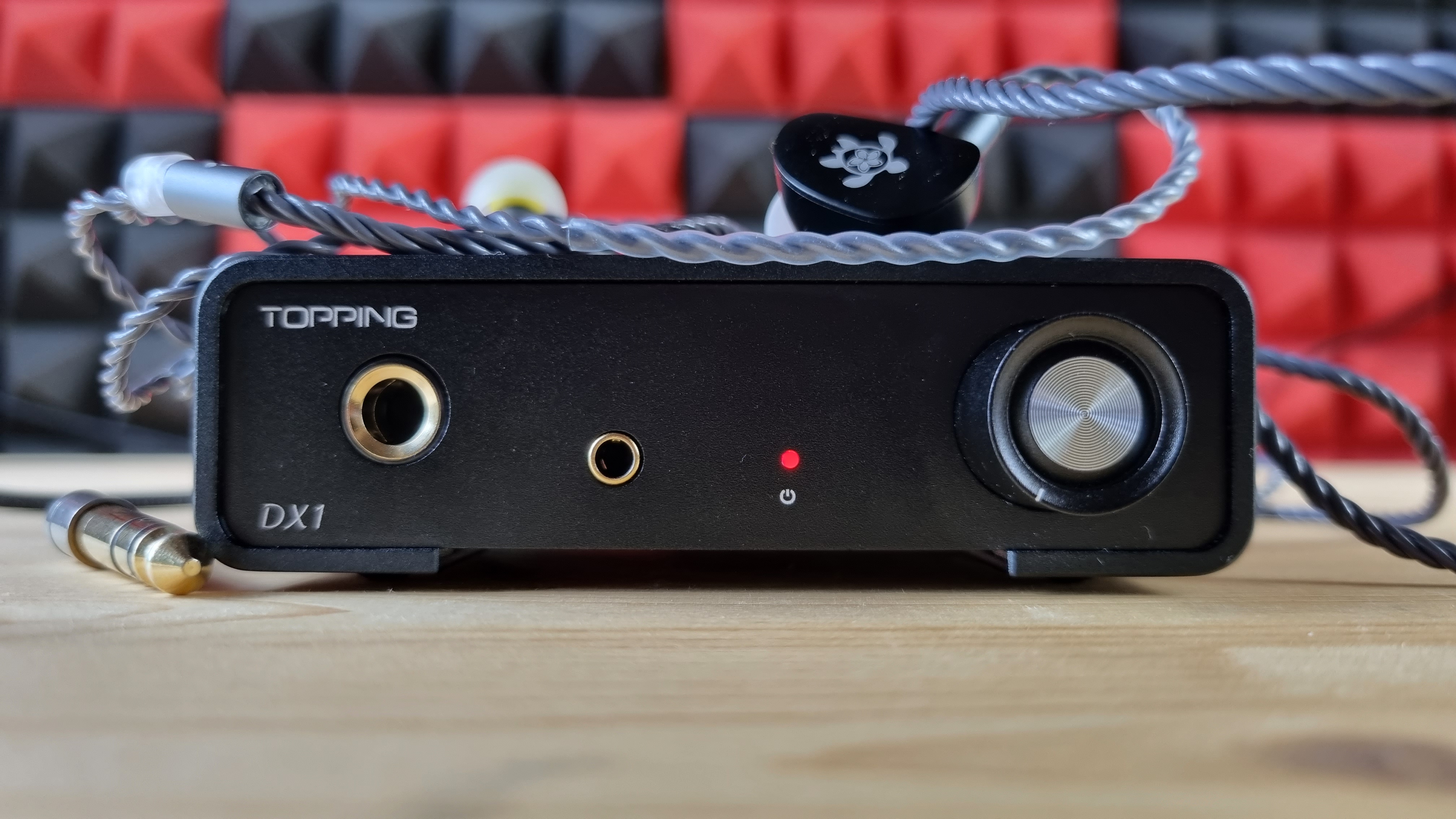

Отзывы отзывами, а реально слушали его?
Заинтересовала меня эта коробочка.
Да, слушал. Покупал как "относительно недорогой источник относительно чистых синусов" для измерений. Однажды включил послушать на недорогие наушники. За его цену придраться не к чему. Тональный баланс ровный, ближе к "тёмному", звук спокойный, без дешёвой сипилявости, при прослушивании ничего не раздражает.
Здесь есть подробный обзор на русском:
В этой ценовой категории на AK4493 у китайцев есть ещё пара вариантов, но там будет "размен": вместо наушникового выхода - доп. входы SPDIF, и вместо аналогового регулятора громкости - его отсутствие или сенсор.

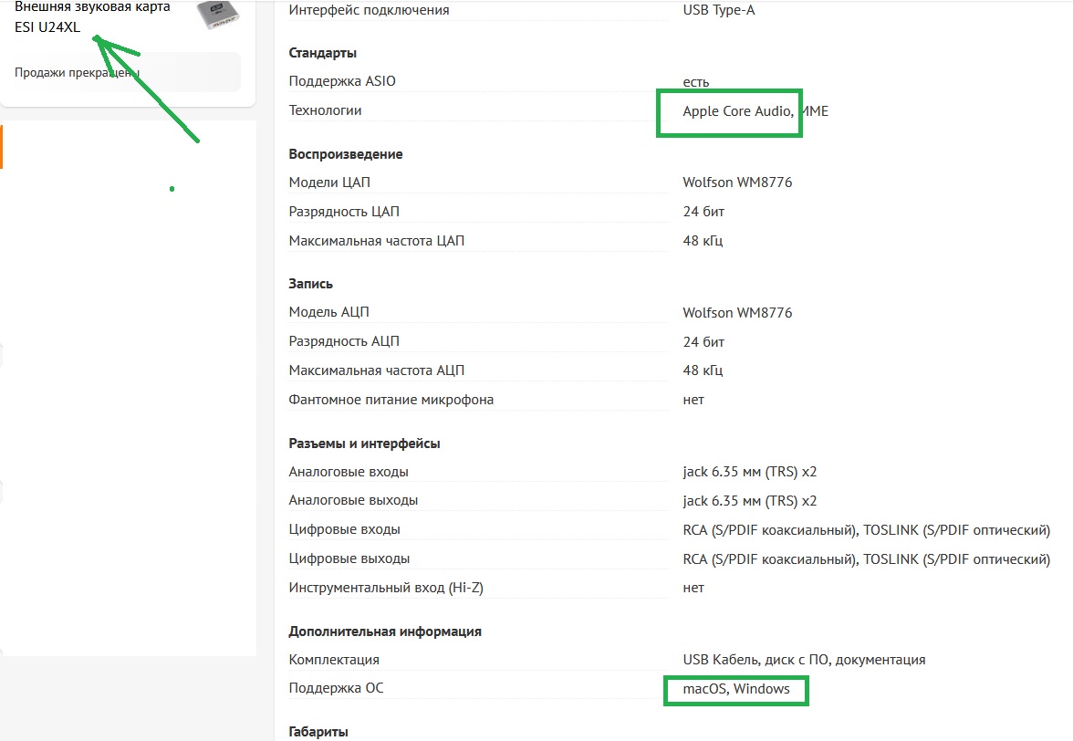

Сразу вопрос. Внешнюю звуковуху подключать или там и так хорошо? И будет ли с маком работать U24XL ? К ней драйвера в маке есть? Т.е. они есть для мака?
Я возможно и ошибаюсь, но считаю что внешняя звуковуха будет звучать одинаково, ей без разницы что там, мак или винда.
Насчёт встроенного звука в мак ничего не скажу- не знаю. По идее должен быть неплохой. Да сейчас в общем везде звук неплохой. Кроме бедного DVSа у которого на его 486SX-40 звуковухи все тормозят. Ещё бы, под винду-95 дрова не обновляли лет уж 25.
Про задержки. Наиболее слышимая задержка в аудио определяется величиной буфера передаваемых данных. Буфер состоит из определённого количества (настраивается) периодов (фрагментов) определённой величины (тоже настраивается). В данном контексте наименьшая задержка - это буфер из наименьшего возможного количества фрагментов (обычно от 2х и более, определяется устройством) наименьшей возможной величины (также определяется возможностями устройства).
У меня в Линуксе в ПульсАудио (которое часто ругают за задержку) латентность буфера настроена на 16 ms, что совсем не рекорд и почти на грани физиологической заметности, но мне экстремизм и не нужен, т.к. в реалтайме я не музицирую. А по факту реальная задержка получается уже 24 ms, ибо не буфером единым только всё определяется.
"Микшер ОС, который портит звук" - это не столько про задержки, сколько про ресемплинг, для которого обычно используются весьма посредственные алгоритмы с целью уменьшения вычислительной нагрузки и адаптации к слабому железу.
И Винда, и Мак, и Линукс могут выдать т.н. аудиофильский "bit perfect", что в случае использования асинхронного внешнего ЦАП как бы должно нивелировать различия в "звучании" разных ОС, но этого во-первых нужно добиться, а во-вторых нет абсолютной уверенности, что только этим всё и исчерпывается, и что только такой путь является абсолютно и единственно верным...
Ссылку на драйвера для U24XL повторю ещё раз:
Дя каких-то Маков там что-то есть, но я в них не разбираюсь. :)
