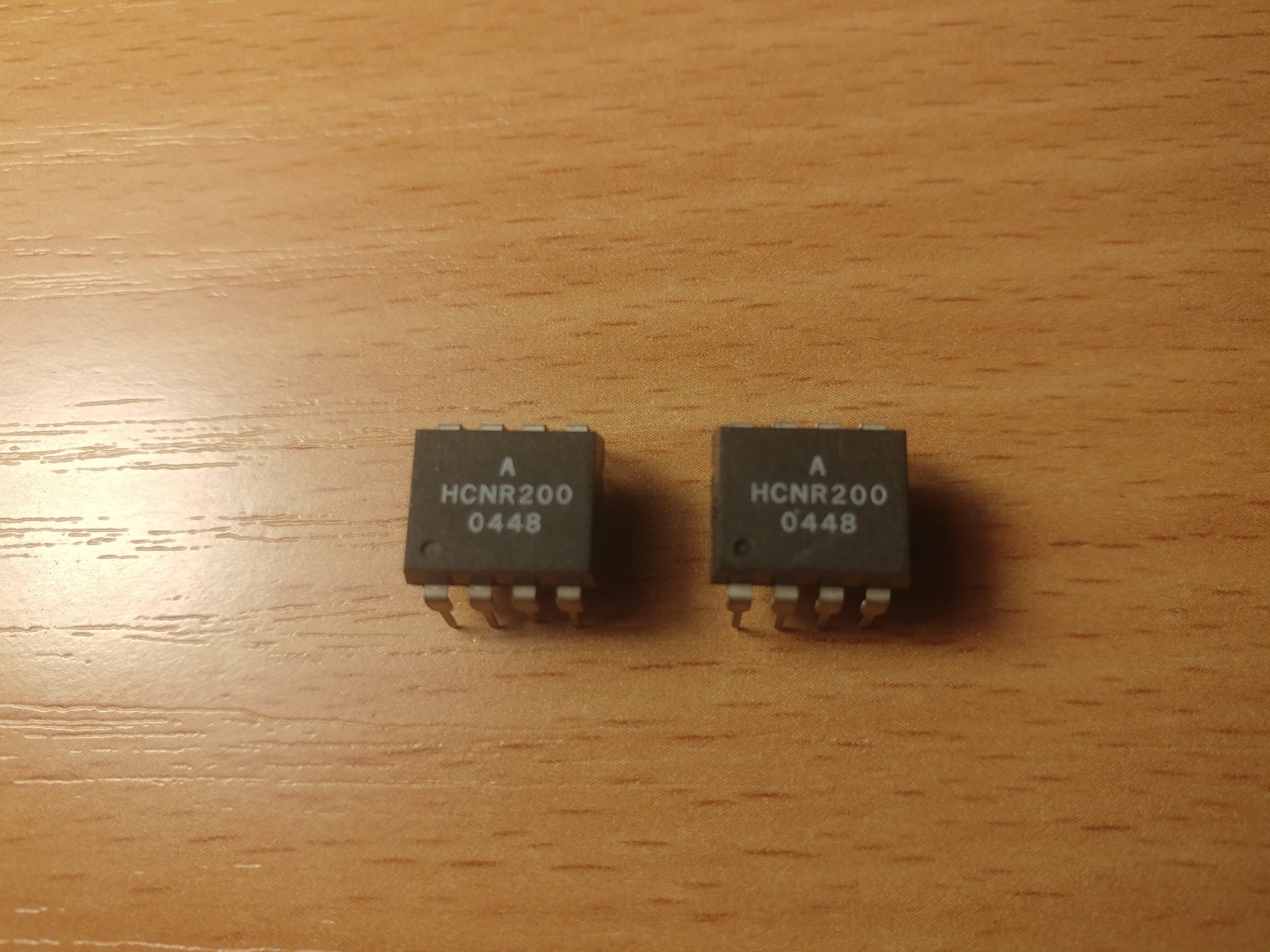

Насчёт оптопар. В журнале Радио, сейчас не вспомню какой,но лет 10 назад, может больше, была опубликована статья про гальваническую развязку звукового сигнала на подобных деталях. Характеристики устройства, даже по современным меркам, замечательные. Искажения сигнала сотые доли процента. Загорелся повторить, но руки не дошли:(, а оптопары так и лежат. 20231227_205043.jpg
Ну если у вас цифровые сигналы по кабелю передаются как аналоговые, тады ой.

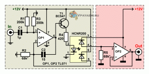

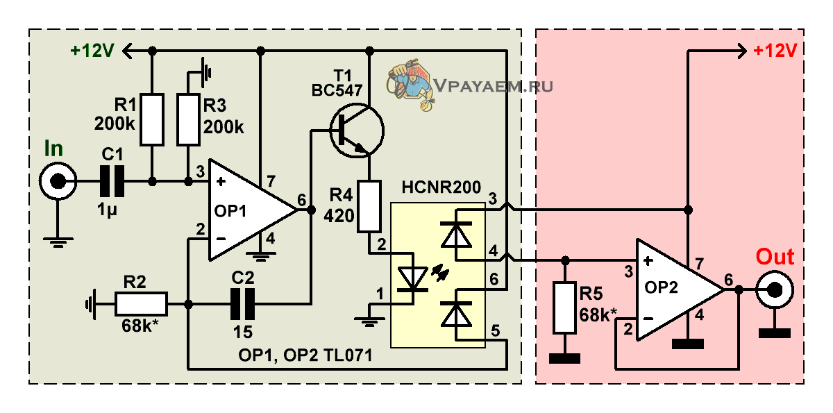

Не понял. Показаны оптопары. В них 1 светодиод и 2 фотодиода. В статье, надо поискать, помоему 4 ОУ с обвязкой и всё. Передаётся чисто аналоговый сигнал. В журнале Радиолюбитель, если память не подводит, была приведена схема для передачи цифрового сигнала вплоть до 50 MHz. Через оптопару сигнал шёл до едениц мегагерц, а до 50 через конденсатор. Вот так.
Журнал не нашёл, но он есть:). Вот схема из интернета и её параметры.
При использовании указанных на схеме ОУ и номиналов элементов частотный диапазон устройства при неравномерности -3 дБ простирается от 1,5 Гц до 460 кГц, а коэффициент гармоник (при Uвх = ±1В, 1 кГц) не превышает 0,009%
Присматривался к этим и подобным схемам, правда для другого применения. Остановило одно, как питание организовывать этих изолированных половинок? Пока этот вопрос не решил, использую промышленные аналоговые изоляторы. Они дорогие, есть с Али, гораздо ( на порядки) дешевле. Китайские есть в наличие, даже многоканальные. Если интересно, могу внутренности сфотографировать.

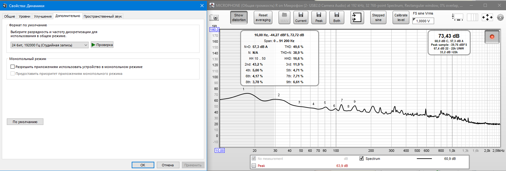

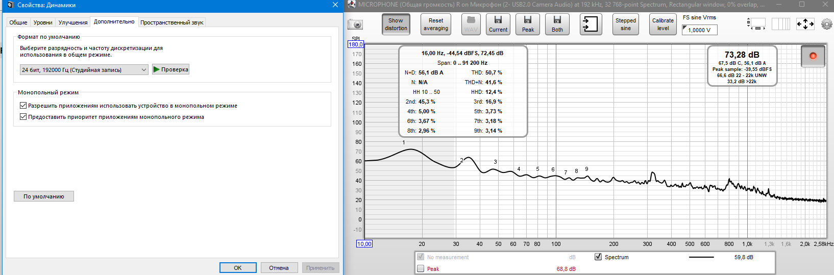

Решил тут прогреть кое-какую акустику на 16 герц генератором REW, и заметил что звучек идет заметно подпорченный какими то искажениями выше ста герц.
По быстрому подключил микрофон без калибровок и увидел что в обычном режиме приоритета звуковая карта на 16 герцах генератора выдает приличные искажения на 7 и 9 гармонике
В монопольном режиме звук значительно лучше.
После переключения режима драйвера необходимо перезапустить программу REW чтобы настройки приоритета активировались.
Виндовс десятка, звуковая ALC888, драйвера фирменные установлены.
    96.2 KB · Просмотры: 94
    95.9 KB · Просмотры: 100

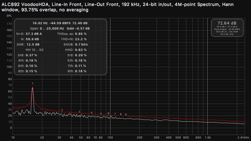

Вот, попытался воспроизвести по Вашей картинке...
_plach
"монополий" и "приоритетов" аудио-девайсов у мэне нема.
Одновременно с Lin-Out Rear на Lin-In Rear (48кГц/24) через девайс-проводочек крутится ещё один поток, не имеющий отношения к REW...smile_10
*) Что такое
драйвера фирменные
Посмотреть вложение 86619_plach
*) Что такое
Возможно проблема в том что у меня REW выводит звук через Java API. Только сейчас заметил что онлайн генераторы тоже гадят искажениями. А ведь когдато пользовался ими для тестов.
Если на звуковую поставите фирменный менеджер который идет с драйверами то там можно найти более тонкие настройки, по крайней мере у меня там есть то чего нет в настройках операционной системы.
А при дискретизации в 96кГц, всё точно так же как и на 192кГц в плане гармонических искажений?

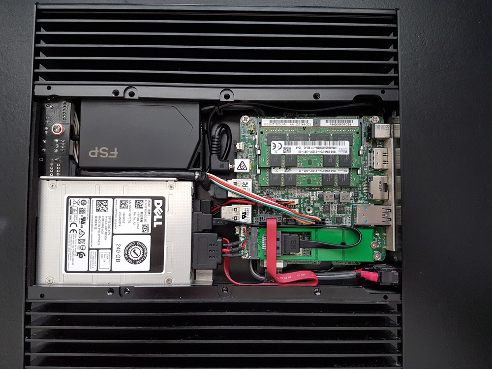

В последнее время юзаю древний нетбук Asus eee 4g в качестве транспорта с установленным Volumio. Пытался подружить его с Dafile, но не срослось. Управление при помощи смартфона

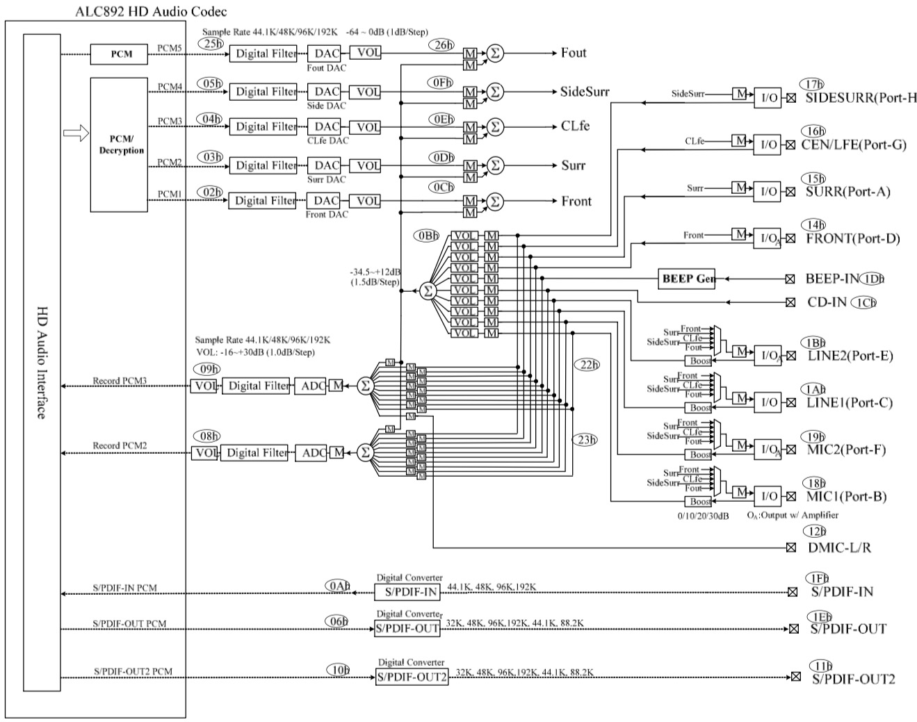

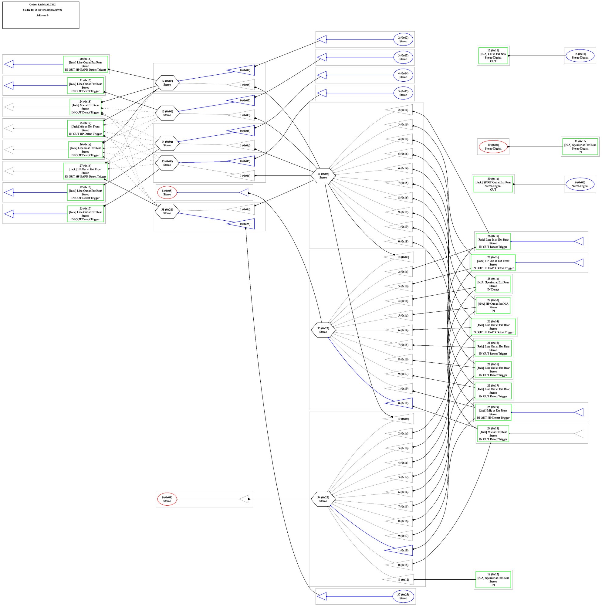

"Опции настройки" звукокодека реализуются в драйвере, который проґраммирует аудиочип, т.е., проґраммируются внутрениие связи между блоками.
ALC/VIA/СL и подобные кодеки принципиально одинаковы.
Это ALC892. Иные ALC по блок-сх. схожи

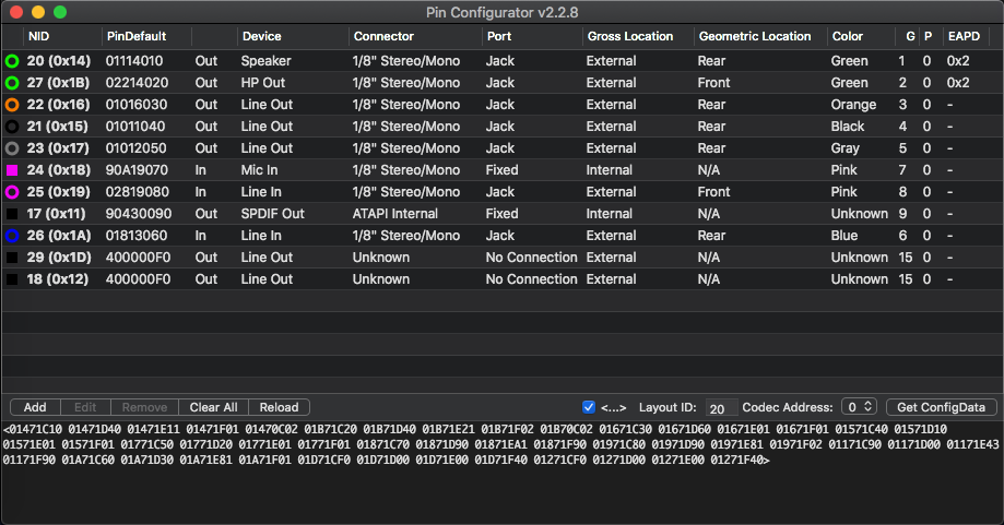

Внутренние запроґраменные связи выглядят, примерно, так:
А это совсем маленький кусок кода проґрамминґа кодека:

В итоґе получается:
А как реализуют управление кодеком из кабины, т.е., "юзер-интерфейс", который между дырками и кодеком/драйвером, – то это к проґраммерам выньды, или иной ОС.
Звук из HDMI-дырки делается (почти аналоґично) или в видеочипе дискретной видяхи, или в ЦПУ (ежели есть цпу-видеоHDMI).
"по моим наблюдениям старые встройки такие как Realtek ALC 887/889 имеют больше опций настроек чем таже ALC892 ,
а эту 892 суют на большинство современных мат плат."
так дело в том, что на материнках выпячивают супер конденсаторы и антишумовой экран и материнки нормально меряются, а что там в ноутбуке неизвестно.

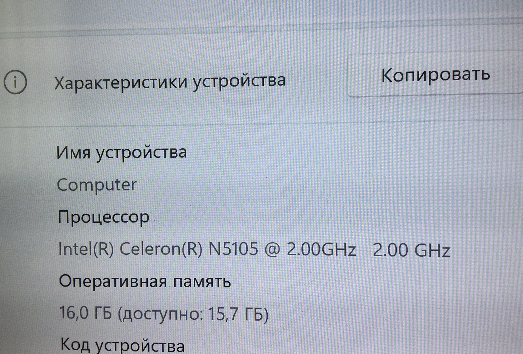

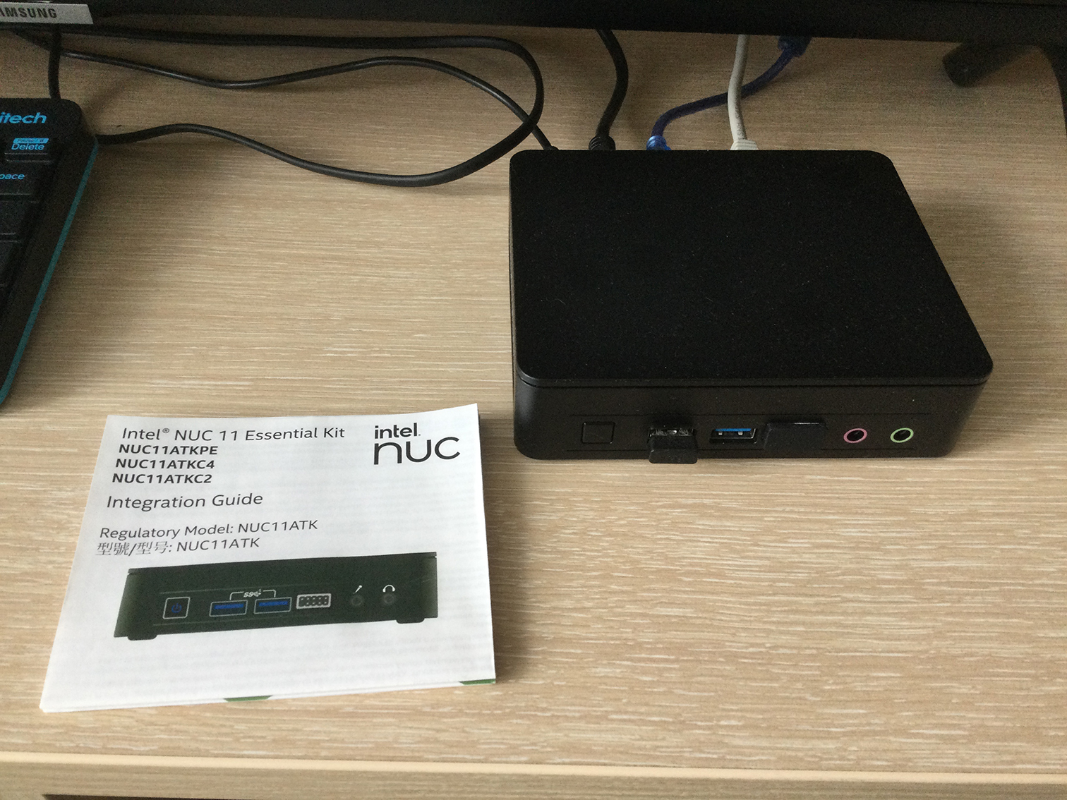

Приобрел вот такую штучку. Буду использовать для мультимедиа. Телевизор для кино и в усилителе есть вход для ПК. Винда 11. Какие плееры посоветуете для музыки. Сейчас установлен AIMP. Foobar отказался устанавливаться. Нужно наверное более свежую версию.
    2 MB · Просмотры: 125
    1.1 MB · Просмотры: 142
Kodi можно попробовать - это такой комбайн для мультимедиа - довольно удобный.
какая своевременная тема. Почти 7 лет назад я склепал вот это (тоже был NUC, на i5-7260U, 32GB, два mirrored 1TB были впоследствии заменены на 2x 240 GB SSD). Он славно поработал, и теперь старичкУ скоро на замену и думаю в том же направлении:
