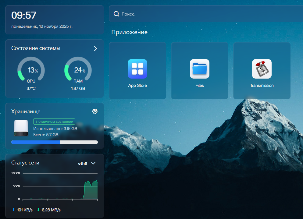

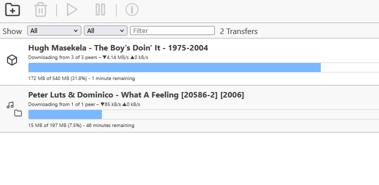

Протестировал Transmission, все отлично, процессор загружался максимум до 13%, температура 35-37 градусов.
Можно попробовать накатить еще MPD плеер, он замечательно играет с внешними ЦАПами через ALSA, получится все в одном. Еще есть вариант проигрывания треков прямо с торрентов, без предварительного скачивания. Такое организовано с помощью плагинов то ли в LibreELEC, то ли в CoreELEC, точно не помню, но проверял, все отлично работало.
Для меня удобство в том, что все управление через браузер телефона, никаких мониторов и клавиатур, и главное, никаких вентиляторов в охлаждении. В общем, рекомендую попробовать, если не лень.

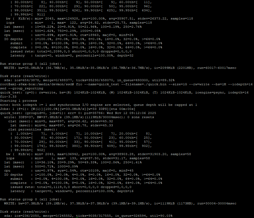

Вроде норм. У Вас какой канал в интернет? И куда запись была? Найти на рутрекере что-то свежее, чтоб куча сидов была, и потянуть, чтоб весь канал занять.
Канал до 200 вроде (или 300 даже, не помню уже), это не дома))) Писал на внутреннюю память. Попробую пригрузить сильнее и пописать на внешний SSD, но думаю будет все примерно так же.
Поставил MPD, FLAC играл в обход ALSA, 768kHz периодически немного заикался , 384kHz все отлично, проц до 38 градусов.
Пробую DSD запустить, ЦАП на AK4493S, 512 может. В принципе, на похожей коробочке у меня volumio крутится, читает все подряд, так что здесь это больше для поиграться с конфигами.
Протестировал, с учетом USB 2.0 около 40 MB, можно сказать максимально возможная скорость, все хорошо.
Процессор нагрелся максимум до 45 градусов, загружен в среднем на 10%.

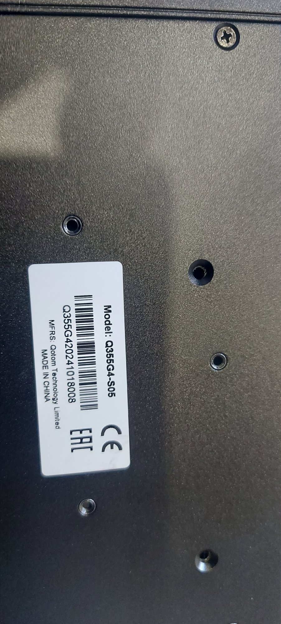

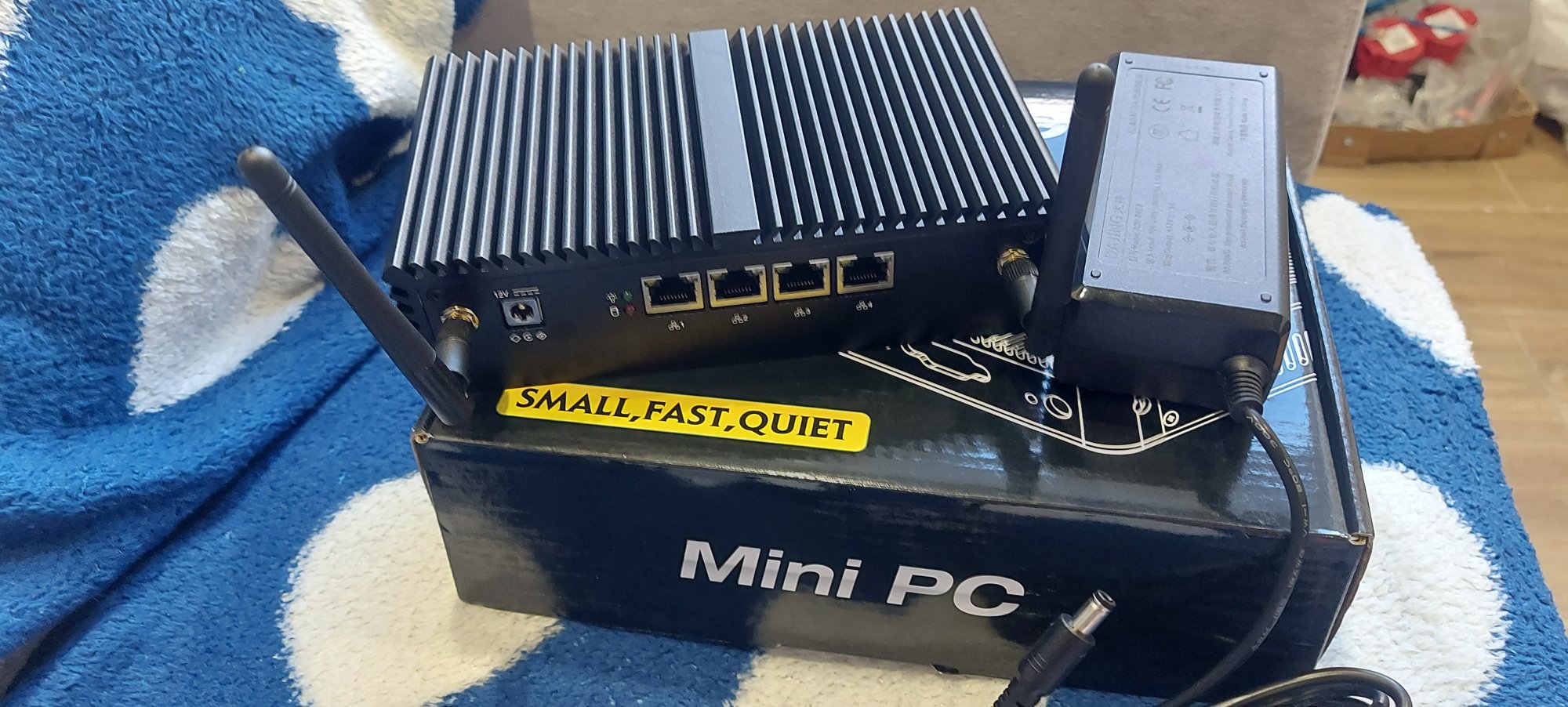

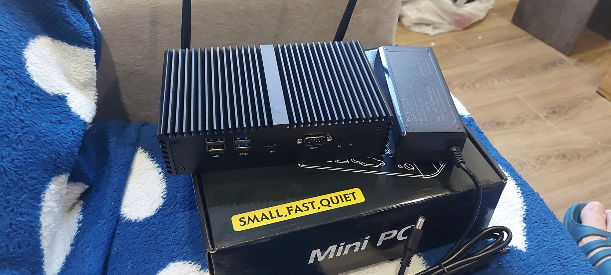

Чет не сильно похоже, что на фото именно мини ПК, больше пожи на промышленные станции.
Если грубо, то это больше не про мультимедиа, а задачи где тупо выполнять логические функции в крайне агрессивных условиях
Безвентиляторный промышленный мини пк.
Та оно то да, но не совсем.
У промышленных ПК, все мультимедийные интерфейсы отданы под интерфейсы связи, типа RS232/RS485 в том числе и Ethernet всех мастей.
Вот и возникает вопрос, зачем брать то, что изначально под другие задчи, если цена 3-и копейки и дешевле, тогда вопроса нет, а если по цене обычного мультимедийного бытового ПК.
Если кто не понял, то это специфические драйвера под железяки с 10-и кратной буферизацией и контролем четности, не говоря про грозозащиту портов USB, где используется контроллер который всякиe Volumino понять не сможет.
