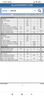

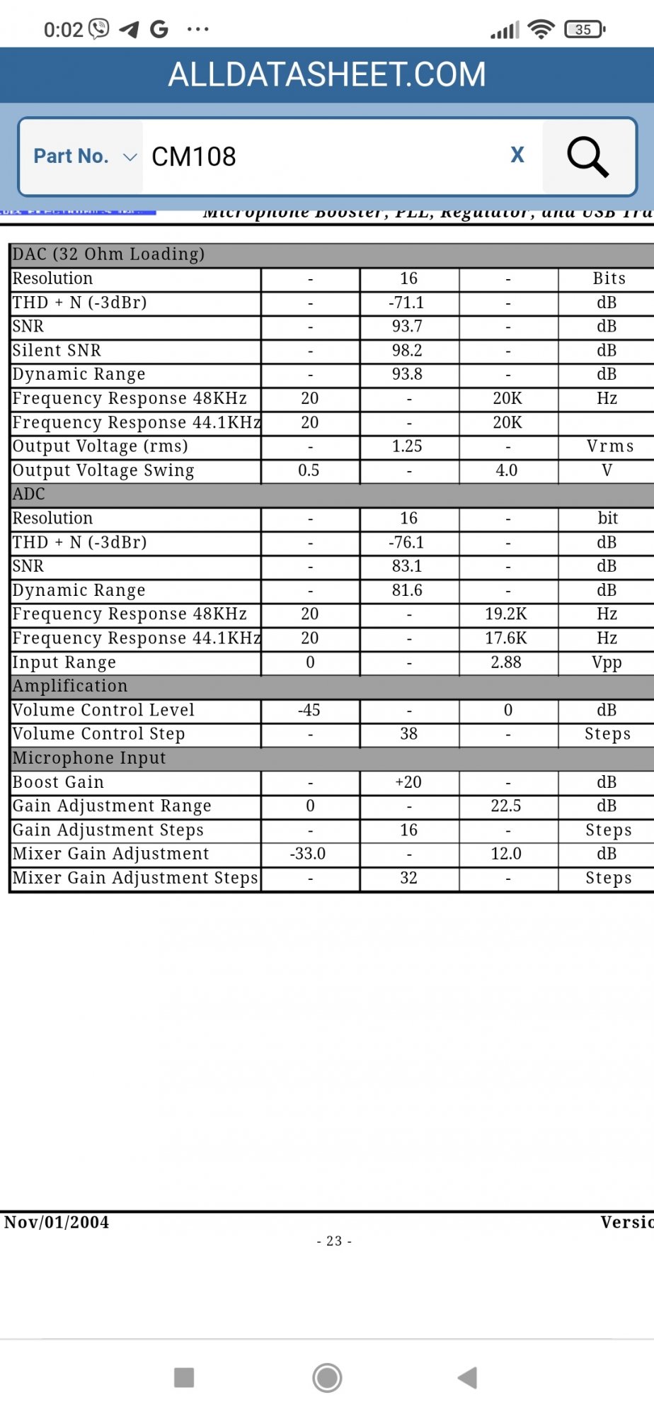

Ежели верить даташиту, то по Мик входу совершенно чутОк (0,2-0,3 дБ) поднимает на 10-ти кГц и начинает резать с 19,2кГц при FR 48кГц, и 17,6кГц при FR 44,1кГц.

По даташиту всё должно быть красиво более/менее, по факту - нет. И так у ОЧЕНЬ МНОГИХ дешёвых карт на USB, ADC работают значительно хуже даташитных параметров. Дома валяется кучка разломанных копеечных карт , эта Соня и даже какой-то Креатив. У всех зарезаны АЧХ АЦП.
    233.8 KB · Просмотры: 108
