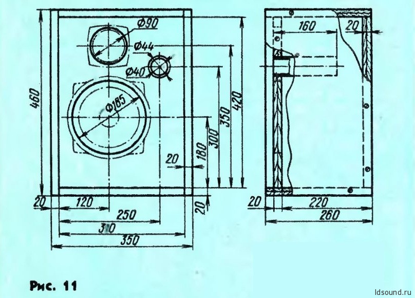

Пример расчета акустического агрегата, сбалансированного по нескольким параметрам.

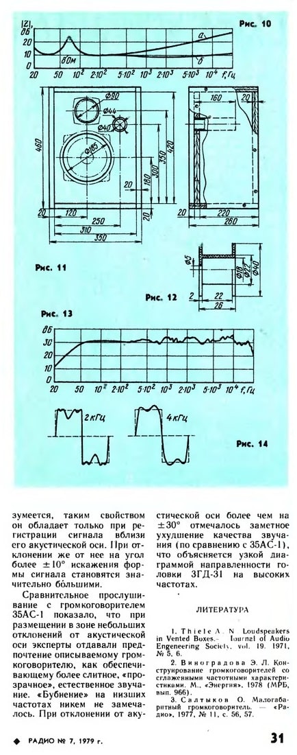

Делал я тогда, в 1980 году, но только колонки, без усилителя, и они успешно работали по тому времени. Но считаю, что статья написана исключительно в целях показать - куда бы этот усилитель с отрицательным сопротивлением впендюрить. Тот же результат можно было получить несколько увеличив объем. А крепление НЧ динамика снаружи - это ляп, ошибка.
