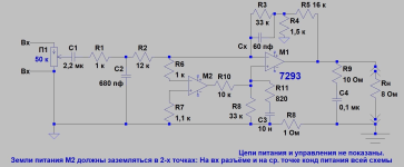

Всем привет! Рубеж попробую чуть позже. А пока, предложу следующее. Вспомнил тут одну простую доработку от Сагги, которую он когда-то предложил. Это не композит, а доработка с целью улучшения ОООС. Исходник:
Я попробовал это на примере платы от Аудиокиллера(АК). Всё получилось. Только больше понравился вариант с 744 микрой, ну и чуть изменил исходник. Макет:
Внизу плата улучшителя ОООС. На фото она без микры. Очень удобный вариант, кстати. Вынул микру, исходная схема АК без изменений. Вставил - вариант с более глубокой ОООС. А вот и мой доработанный вариант:
Кстати, очень мудро Игорь(АК) предусмотрел резистор R8 на своей плате. Это придало её бОльшую гибкость, чем я и воспользовался.

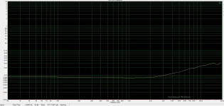

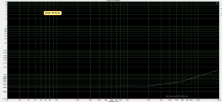

Ну и наконец - спектры. Для начала, лучший полученный результат по схеме АК, на его же плате(питание 30 В двухполярки, нагр 8 Ом, 1 Вт):
Относительно неплохо, но "хвост" гармоник остался. А теперь, вот что получилось с "добавкой":
Ушёл "хвост" да и гармоники опустились. Улучшение налицо!
