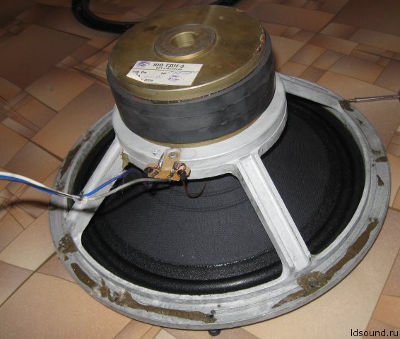

100ГДН-3-8 (75ГД-1)
5,020
3,308
145

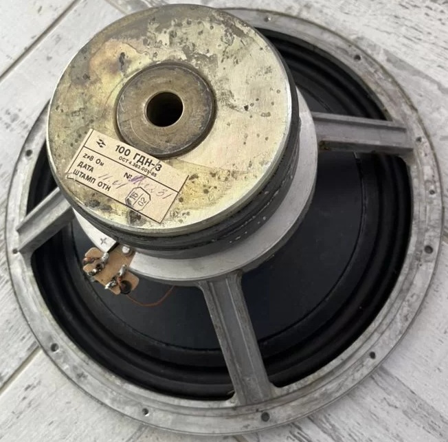

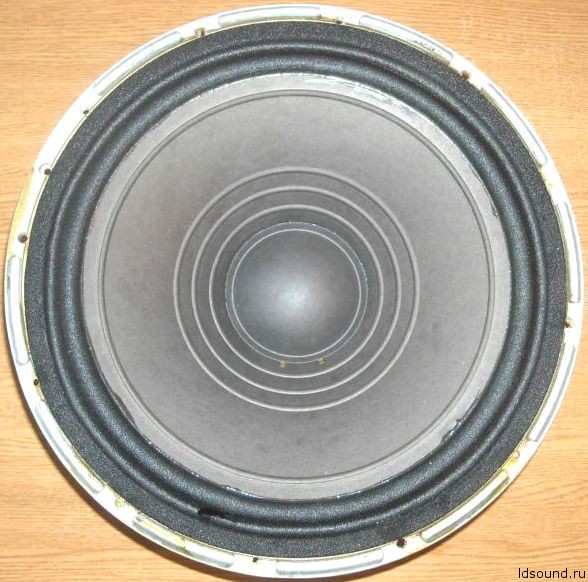

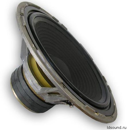

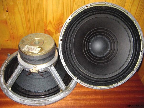

Изготовитель:
ПО «Красный Луч».
Технические характеристики:
Диапазон частот: 25 – 1250 Гц
Чувствительность: 90 дБ
Номинальная мощность: 75 Вт
Паспортная (шумовая) мощность: 100 Вт
Сопротивление: 8 Ом
Частота резонанса: 25 Гц (±5 Гц)
Эквивалентный объем: 200 л (±50 л)
Полная добротность: 0,35 ±0,1
Размеры: Ø 315х190 мм
Вес: 6,5 кг
Конструкция:
Головка электродинамического типа, низкочастотная, круглая, с неэкранированной магнитной цепью. Корзина изготовлена методом литья под давлением из алюминиевого сплава.
Магнитная цепь:
  1. В головке применены 3 кольцевых ферритовых магнита марки М25БА-170-3К, размером 134х57х12 мм.
  2. Керн диаметром 49,6 мм
69
70
71
72
Подвижная система:
  1. Звуковая катушка выполнена из медной фольги намотанная медным проводом.
  2. Диффузор из бумажной массы.
  3. Подвес S-образной формы из резины или пены, подклеиваемый к внешнему краю диффузора.
  4. Центрирующая шайба из ткани с пропиткой.
  5. Колпачок сферической формы из бумаги.

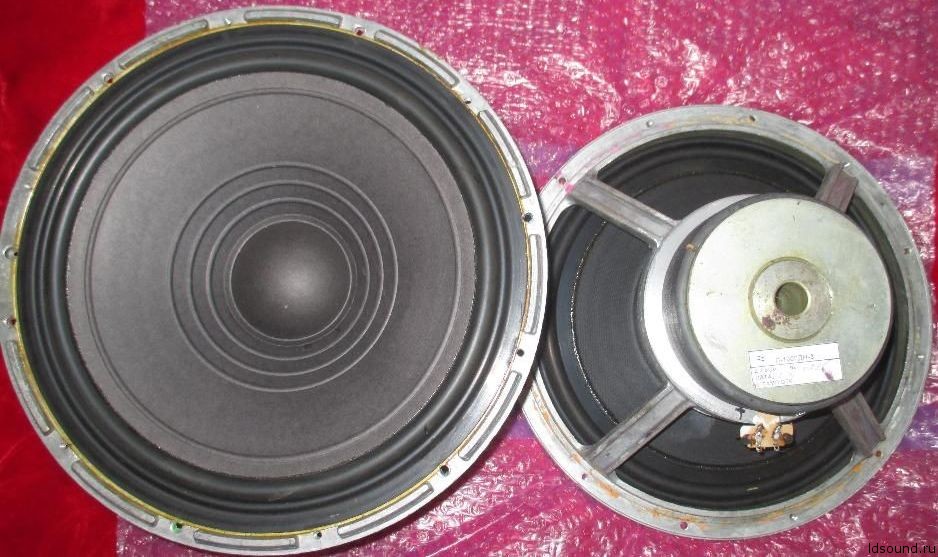

КрасавЕц динамик. Только вот заводы так и не дали ему нормального объёма для нормальной работы.
Да, из относительно доступных - лучший басовик. Ему литров 150 надо, а его всё в 60 пытались пихать.
Но в грамотном оформлении прекрасен.
Он хорош и в Корвете, и в Кливере. А что объём небольшой, то при грамотном исполнении оформления в том же корпусе он хорошо звучит в комнате: за счет высокой чувствительности и около стены (что способствует поднятию НЧ составляющих). Правда корпус требует установки на "табуреточку" высотой 0,3 -0,4 м.

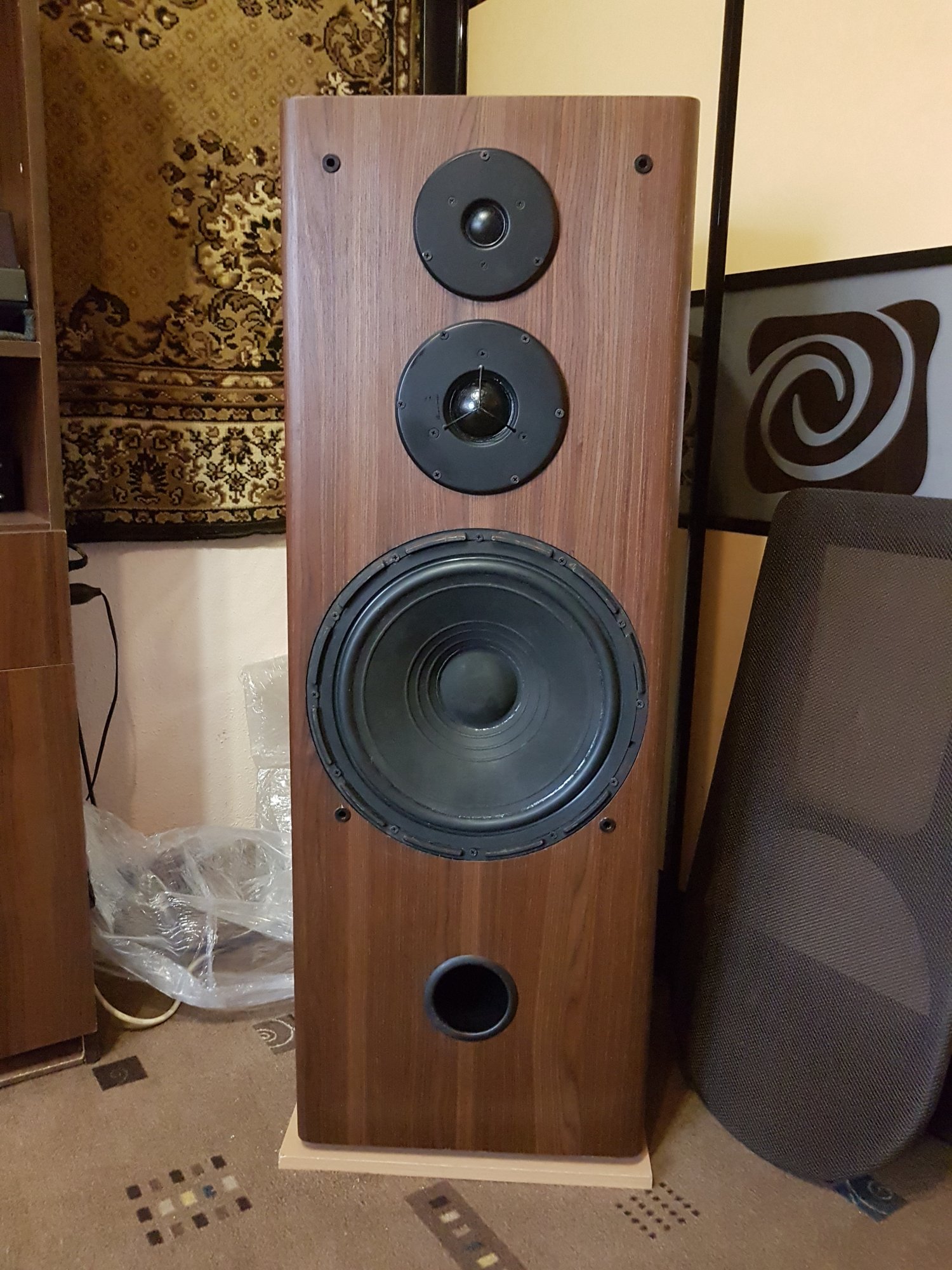

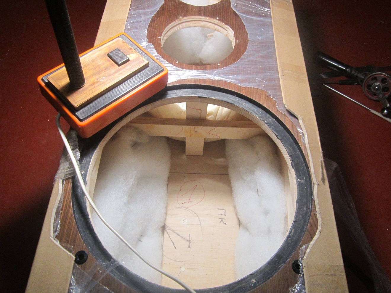

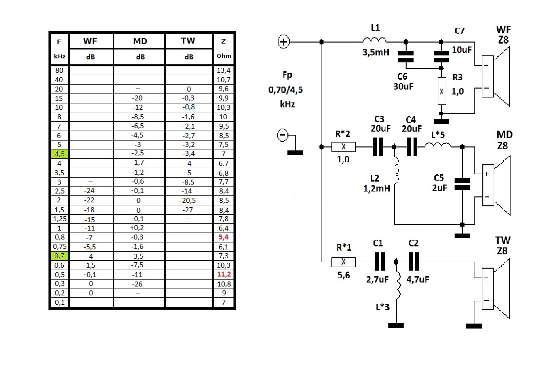

Расчётный объём 85 л. Корпус узкий преднамеренно - динамик лежит на боковых стенках, и на двух крестовых распорках.
СЧ и ВЧ разработал специально для этих АС.
Среднечастотник с мягким тканевым куполом 50 мм, и центрирующей шайбой.
Высокочастотная головка с тканевым куполом диаметром 30 мм.
Звук "английский". )

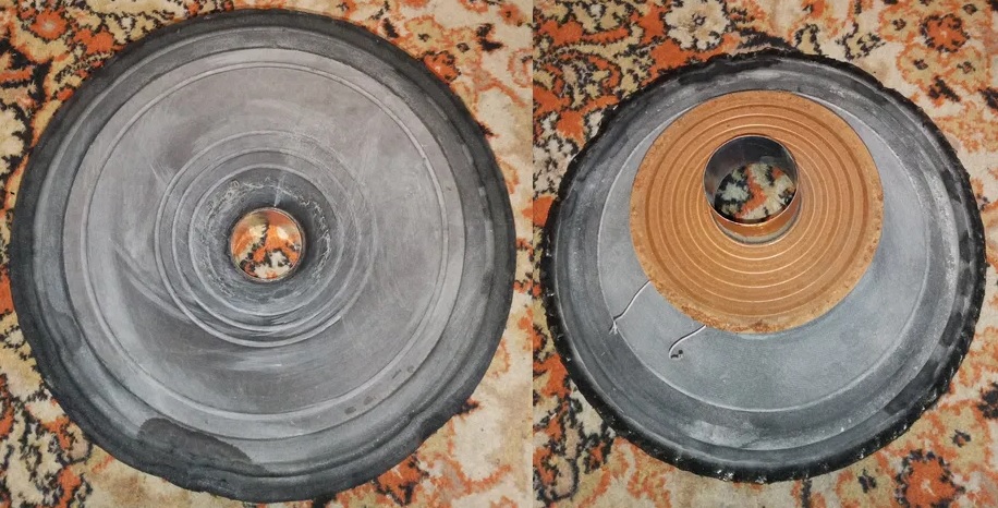

ИМХО в погоне за возможностью очень халтурной сборки испортили сочетание зазор-катушка. Тут или зазор надо в полтора раза уже, или катушке слои добавить. Вот тогда добротность упадёт и с мягким подвесом станет бомба-динамик не требующий такой объём.
Хорошему динамику - хороший объём.
Ничего особо разработчики в нём не схалтурили. Добавили третье кольцо магнита к двум, повысили индукцию в зазоре, а ступенчатый керн надёжно вогнали в насыщение.
При таком смещении, как у подвижки 100ГДН-3, люфты зазора нельзя уменьшать.
При добавлении ещё одного слоя намотки общая добротность свалит до 0,1 - 0,15. И куда его потом? В компактбокс, с диапазоном 63 Гц снизу? Обитателям Страны восходящего солнца может и понравится такой вариант.
Кстати, попадались заводские варианты 100ГДН-3 с укорченной намоткой катушки - 17 мм, вместо 22,5.
Приходилось снимать и ставить нормальную.

Пробовал я раскачать на полную 75гдн с трёхслойной катушкой. Подвес был мягкий и голый динамик. Ничего не задевало. Потому и написал про излишний запас. Зазор там вроде как у 30гд2, только с третьим магнитом.
Добротность что у 30гд-2, что у этого в паспорте почти всегда красивее настоящей и как раз с третьим слоем спускается до паспортной 0,3
Зазор меньше точно. Третий слой круглым проводом намотать проблематично при сохранении сопротивления.
Значит здесь я не прав оказался))
Выходит мой франкенштейн был с МС от 30гд2 и доклееным третьим магнитом. Потому и влез третий слой.
Это какие же параметры у вашего 100ГДН, что хватило 85 литров?
Посчитайте, к примеру, на номера 4 и 5 таблицы.
Re, типовое, около 5,5 Ом.
Я мерил только резонансную: на новых 27-28 Гц и 17-18 Гц у поработавших лет 15. Приходилось менять подвесы на тряпичный полутор, получалось около 20 Гц.

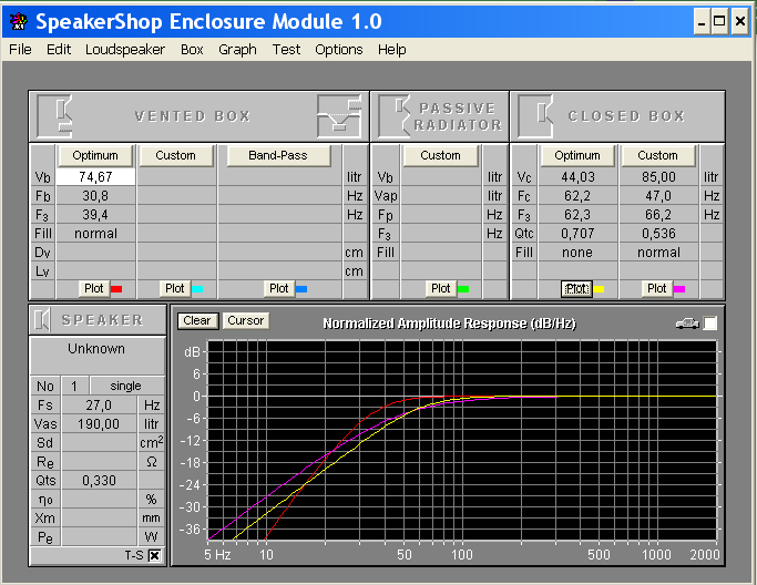

Для №4 в Спикершоп, без комментариев.
А если с комментариями, то -3 дБ на 40 Гц почти идеально для 12" низкочастотника.
Кстати, прога совсем не оперирует добротностью корпуса ФИ.
Хорошо, тогда с комментариями.
В закрытом ящике объем можно снизить вдвое с 85 литров до 44 литров, это очень большая разница.
С одной стороны - хорошо, можно пилить или подобрать ящик размеры которого отличаются в разы и при этом АЧХ снизу практически не изменится, не нужна никакая настройка.
С другой стороны для динамика аж 12 дюймов (на мой взгляд, это максимальный разумный размер для квартиры, и то, только для самой большой комнаты) честная частота среза по -3 дБ составляет 62...66 Гц - многовато будет, это на уровне 10МАС-1М. Ведь для чего нужен огромный динамик с резонансной частотой 27 Гц, если не для баса начиная от этой резонансной частоты?
Я понимаю, что эффект от динамика 12 дюймов и от 5-дюймового 15ГД-14 совсем разный, но это только заслуга диаметра.
Значит остается только так нелюбимый многими ФИ.
Вот здесь в 75 литрах всё в порядке, но и объем в 1,5...2 раза больше, чем у S-90. Опять-таки из-за большого Vas динамика.
В 75 литрах ФИ по Спикершопу получим 40 Гц по -3 дБ и 32 Гц по -6 дБ. Отлично. Достаточно, больше и не надо. Вот на этом динамике надо было делать Ы-100, но дизигнеры обязательно загнали бы его в ящик 45 литров и это было бы доказательством крылатой фразы: "чтобы улучшить звук колонки, надо заткнуть порт ФИ ношеными носками".
