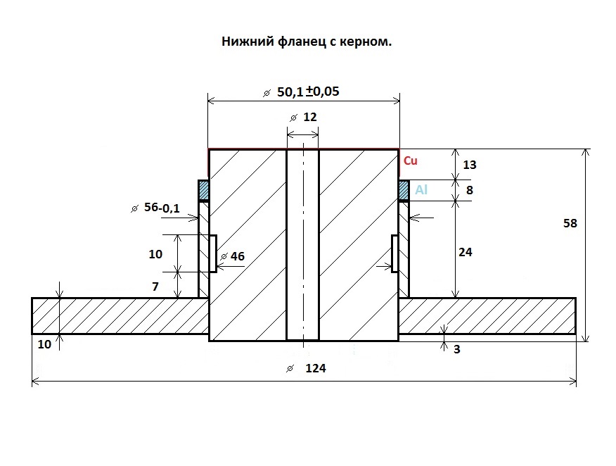

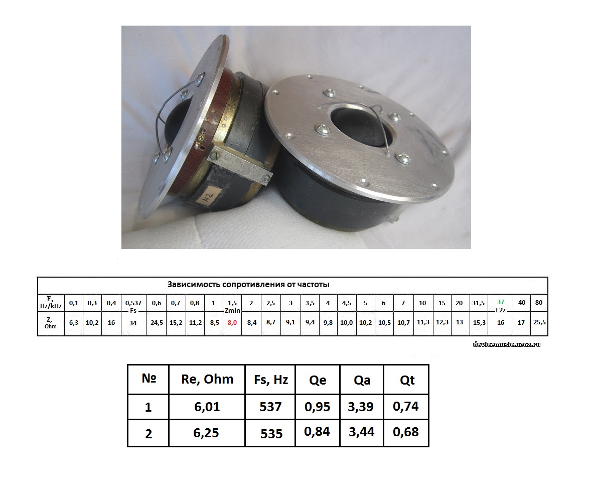

Новая пара купольных среднечастотников к 100ГДН-3.
Покрашу в чёрный цвет после настройки фильтров, и окончания отделки корпусов АС.
Весят по 5,5 кг. Удвоение минимального значения импедаанса далеко за пределами звукового диапазона,
на частоте 37 кГц.
Выглядят брутально.
Так не крашены, это всё потом. Брутальности добавляют ещё и два массивых силуминовых фиксатора деталей МС.
Но они снаружи видны не будут.
Сборка на винтах М6. Шильдик крепится на текстолитовую прокладку, в которую вмонтированы гайки на эпоксидной шпатлёвке. На эту же прокладку крепится подвижка, выводы и клеммы, а она, в свою очередь, крепится к верхнему фланцу потайными винтами.
Частоточку бы ещё...
Влом отправлять на измерение в заглушенную камеру.
Блин, куполочек маленький, с 50 см в щите, метр минимум до стен и пола - ни одного отражения в окне 5 мс, достоверная АЧХ с 400 Гц в АРТЕ. Просто страшно снимать!

Для средничков и пищалок безэховая камера ну точно не нужна. Хватает дивана или постеленного на столе полотенца, чтобы не было лишних отскоков от твердой поверхности.
А меня больше конструктив интересует, но не очень.
Там широченный зазор, 0.9÷1 мм. и дохлая индукция, скорее всего менее 1.5Т. Если будет частотка - смогу высоту катушки сообщить. Примерно. Остальное видно на фото.
Понятно, опять будут только рассказы про крутое звучание...
Не будет никаких рассказов. Их и до этого не было. Не нужны они.

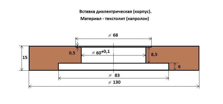

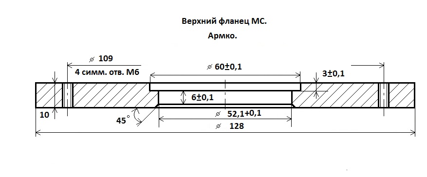

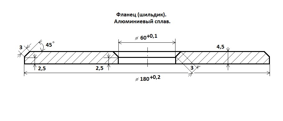

Представленная пара середин готовилась к 14 паре 85-литровых АС со 100ГДН-3.
Из прежних 13 пар в 11 стоят аналогичные купольные СЧ головки, в двух - модернизированные 30ГДС-1
(краснолучёвские).
На форуме на деталировку был небольшой запрос, вот его и представлю.
На эскизе шильдика не изображён трёхлапый защитный "паучок".
Он из 1,5 мм. жёсткой стальной проволоки, соединение сварное.

Купола изготовлены на пресс-форме.
На 13 пар доноров находить накладное дело.
А вызревает ещё один заказ. )

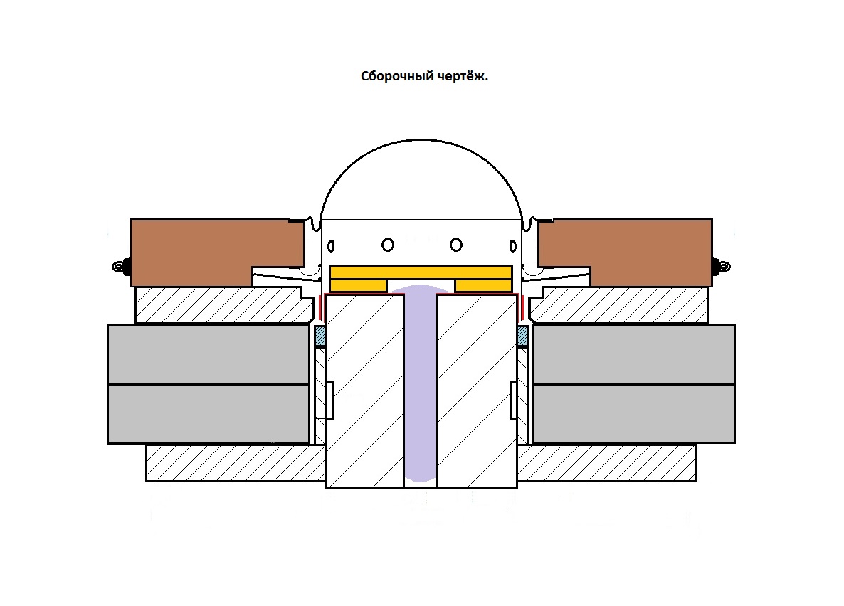

Сборочный чертёж.
Жёлтым цветом обозначен синтетический войлок, фиолетовым - тампон синтепона.
Магнит из двух склееных колец. Общая высота 36 мм, внешний диаметр 135 мм.

В среднике Вифа DMX 75-08 под куполом находится выполненная из перфорированного алюминия полусфера, повторяющая геометрию купола и отстоящая от него на миллиметр примерно. Внутри все заполнено синтепоном. По краю этого "дуршлака" по диаметру катушки снизу сделана дюжина отверстий, куда при сборке вставляются тонкие проволочки , центрующие катушку , потом они удаляются с тыльной стороны. Эта конструкция прилично облегчила мне жизнь, когда пришлось разбирать на опыты, потом собирать обратно.
Давно перешёл на "автоматическую" центровку своих купольников. Которая обеспечивается сборкой подвижки на верхнем фланце, который ещё не приклеен к остальным деталям МС, на потайные винты.
В СЧ вместо дуршлага - бутерброд из синтетического войлока (сшитые нитками диск и 4 почкоподобных сегмента в 1/3 кольца, чтобы образовалось две щели, для пропуска воздуха в канал керна, неплотно заполненного синтепоном. В сборочном чертеже нарисован упрощённый вариант, с кольцом и диском.
В пищалках Celestion под куполом на керн приклеена полусфера из твердого фетра. Это вообще очень удачный материал. Рояли кивнули.
Встречал такие. Но не проверял, какой там фетр. Синтетика, или натуральный. Но твёрдый.
В любом случае всем таким полусферам, свежесделанным, перед установкой надо делать быстрый пропуск через пламя. для выжигания "ёжика" торчащих волосков.
