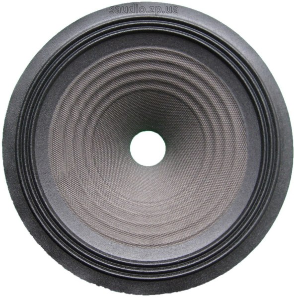

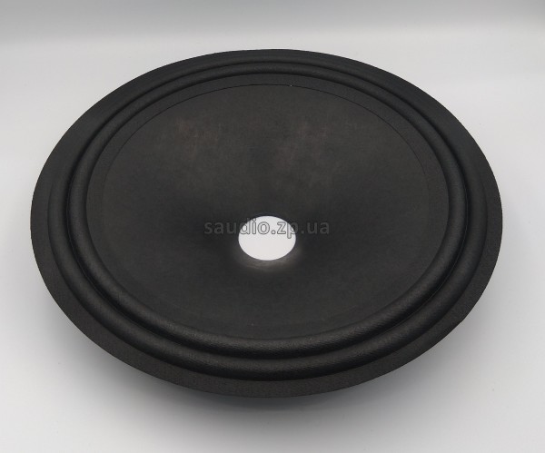

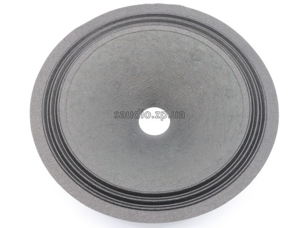

Ремонтирую 10гдш, буду заказывать диффузор с подвесом, есть 3 варианта, все бумажные на ткани, какой лучше взять, который легче? Какой легче еще не спрашивал.

а почему на ткани, а не ппу?
да, и к ткани еще и пропитку вероятно надо будет, продаются не пропитанные, если так ставить - сифонить через подвес ведь будет...
ППУ гниют.
В описании ткань уже пропитанная.
Втрой пробовал - уступает заводскому диффузору 10ГДШ-1. По другим не ведаю.
Ещё надо вес диффузоров уточнить. Должно быть в пределах 4...5 г. Если продавцы будут взвешивать с подвесами, то можно вычесть вес подвеса, если он есть отдельно.
ППУ портятся, но очень медленно. В среднем десять-пятнадцать лет отработают.
Это смотря какая ткань, какая пропитка на ней.
Часто наоборот, механическая добротность приятственно валится.
На чистотканевых подвесах без пропитки (продаются и такие), удобно делать распределённые пропитки.
Разные на разные участки и различной толщины. Тогда можно не бояться резонансов "полочек" подвесов, а характерный пик-провал в районе 500 Гц уменьшается примерно до 5-6 дБ. Что уже не существенно.
Уточните высоту второго. Брал подобные в Китае, высота мала, обрезал корзину.
Только что ответили - 1 вариант где 2 волны самый легкий. Это диффузор с подвесом. Какой вес не уточнял, но если сравнивтаь там где вес указан, то легче 18 г.
чего-то круто, если до вечера потерпите, то скажу сколько подвижка полность без подвеса весит, вчера нсял, ещё не мерил.
У "Диффузора" дифф. без подвеса 4 и 6г.
а как и чем пропитывать, чтоб резонанс вверх не уплозал? Я так шёлковый подвес угробил. Был 36гц, а латексной пропиткой разведённой пропитал, улетел до 70. Кое-как размялось до 52Гц.(((
Так сделано на 12" НЧ динамиках от акустики "Coral X-VIII". Двухволновый тканевый подвес пропитан по разному. Маленькая внутренняя волна подвеса пропитана мягкой, эластичной пропиткой, большая более жёсткая. По словам разработчиков, такой сложный подвес позволяет одновременно хорошо воспроизводить как низкие, так и более средние частоты на любом уровне мощности. Получается, что на малых амплитудах работает мягкая маленькая, а на больших импульсах подключается большая жесткая волна.
Зачем до вечера ждать, прямо сейчас можно посмотреть: Mmd у 8" ширика 8.5-9 гр., у мидбаса 17-18. Учитывая что у последнего около 25% Mmd составляет L, можно без труда вычислить вес всего остального.
Так же можно заявить (что делалось уже неоднократно) что всё написанное выше бессмысленная ерунда и слепить из чего попало. Вообще можно делать что угодно, только звучать получившийся динамик будет в соответствии с параметрами. Причём реальными, а не нафантазированными.
Есть такая фирма spbdinamik, шлют в розницу всё что угодно куда угодно. Если что - лично я к ним никакого отношения не имею, разве что находимся в одном городе.
4 г. на 10ГДШ-1, 6 г. пойдут на 10ГДШ-2. Примерно так и раскладывали вес два завода, которые их делали.
Не опускаю Fs 10ГДШ-1 ниже 50 Гц. Обычно целюсь в вилку 55-65 Гц.
Есть варианты с Fs 100 Гц, и выше, для применения в качестве СЧ/ВЧ.
36 Гц - слишком мало для этого динамика.
Чтобы резонанс сильно не увеличивался, сама ткань должна быть тонкой и мягкой.
Ну и мягкике пропитки, естественно.
