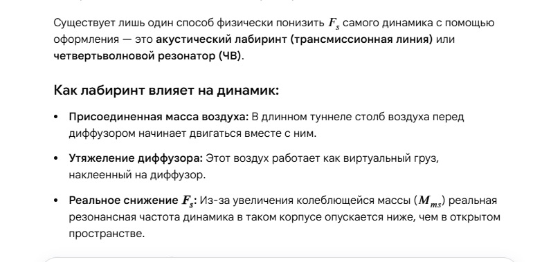

Нет, не уйдёт. Есть только одно акустическое оформление которое позволяет снизить резонансную динамика. Да и то не сильно. Это трансмиссионная линия.
Все другие только вверх. _hm_
А вообще 10ГДШ это ооочень не обычный динамик. Многие стандартные подходы в акустическом оформлении на нём не срабатывают. Его надо почувствовать, понять.
Да. Играл живо, интересно. Довелось послушать его французского собрата, Supravox ,500 евро пара, позолоченный магнит. Так себе разница, за такие-то деньжищщи.
ПАС и ещё 2 вар. существуют но они огромные и не для шириков...

Никакие ПАСы, фазоинверторы, пассивные излучатели и прочее не понижают резонансную самого динамика.
Да куда еще ниже то?
Высота фланца 5мм, высота намотки катушки 6мм о каком рабочем режиме может идти речь ниже частоты 60Гц.

В настоящий момент использую 10гдш в лабиринте длиной 1.6 метра(примерно по памяти). Резонансная частота динамика в лабиринте повысилась. И вообще импедансная кривая начинает напоминать оформление ФИ с провалом на частоте настройки лабиринта.
