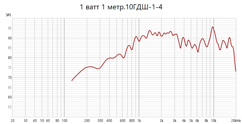

Здесь Рис. 3 - для 20 л, практически, как в маяковской колонке.

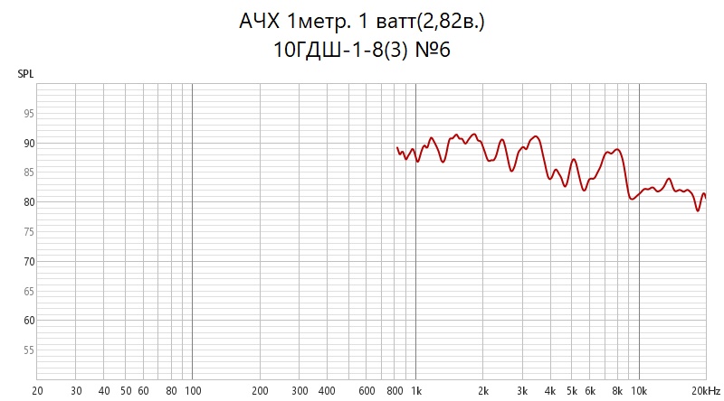

Видим неравномерность: 12 дБ. А если б не "апендикс" в узкой полосе
2500...4000 Гц, то - 9 дБ. Много?
У меня на сглаженной АЧХ неравномерность 10 дБ.
А что у кого то есть безэховая камера.
Есть профессиональная безеховая. Проверял свои варианты апгрейда с ее помощью.
И не только в ней.
Не сглаженная неравномерность АЧХ 10ГД-36 достигает 27 дБ в паспортной полосе частот.
Апгрейдом можно понизить ее до 17 дБ.
Что есть отличным показателем для современного высококачественного 8" ШП динамика

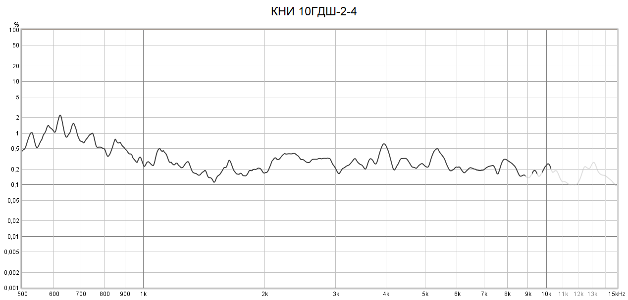

После 100 Гц, и до конца диапазона, в среднем 0,35 % гармоник.
Здесь после 500Гц

У меня основательно доработана МС, поэтому со ста герц 0,35%.

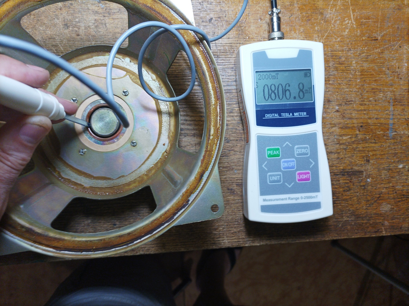

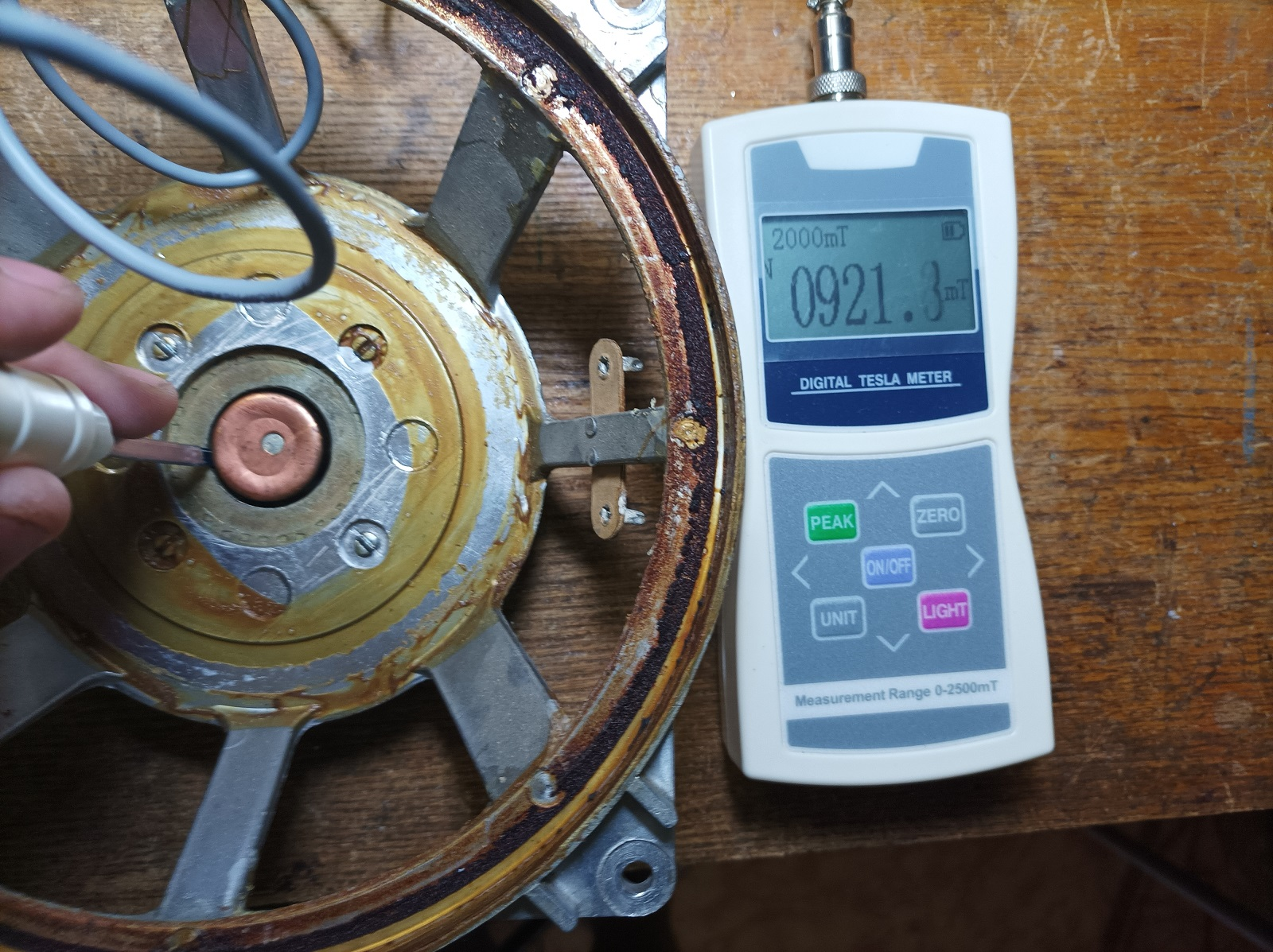

Магниты там были заметно дохлее Знаменских. Это было заметно даже при попарном сравнении отверткой. Чаще попадались намагниченные с одной стороны. Что проверял иголкой с ниткой.
Но здесь на форума такой вой начался, - не поверили.

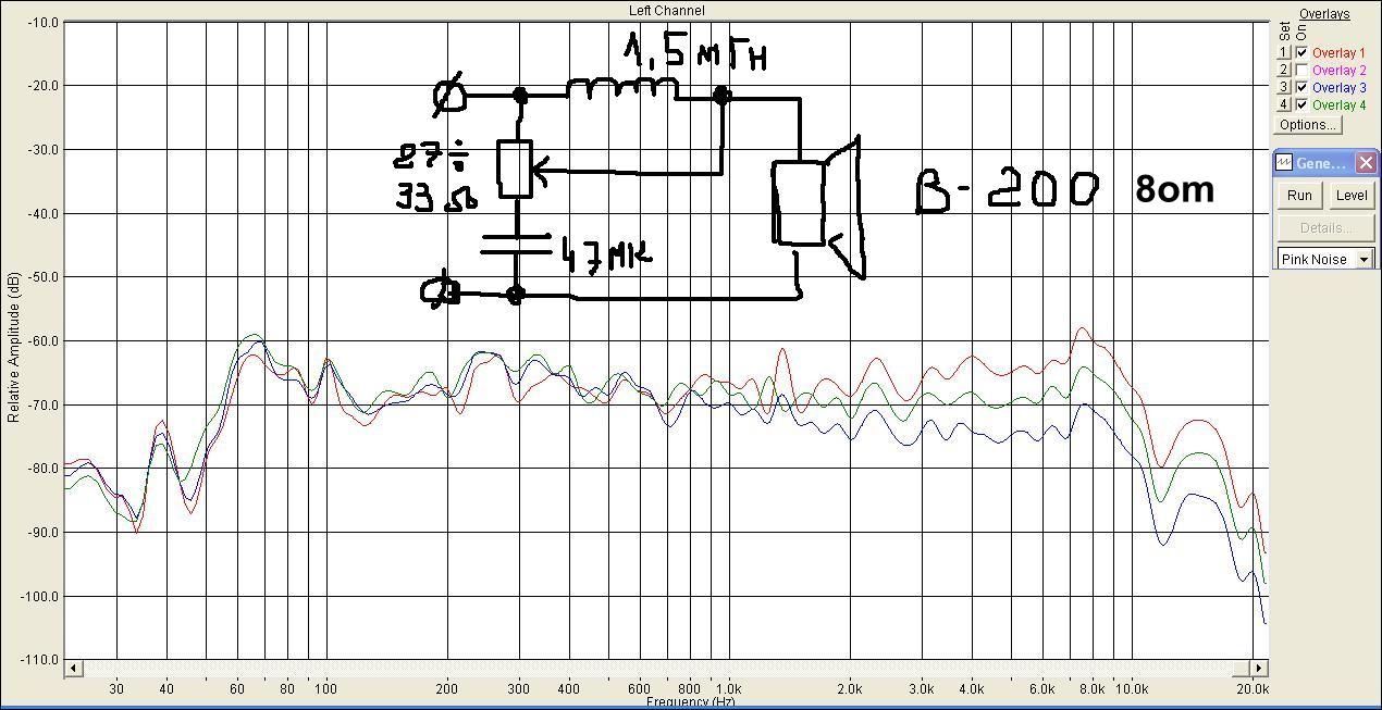

Дядь Саш нашёл вашу схемку на попробовать к широкополосным динамикам.
Начнем с подопытных Ямахах 8' 8ом которые уже давно не пыпускаются.
Насколько я понял переменный резюк присадит гавкающею средину, протянув отдачу дальше.
А по ёмкости конденсатора почему 47мКф не 15 или 60 не понятна его роль в схеме.
Резистор не протягивает отдачу, а просаживает, т.е. снижает. Если бы можно было резисторами отдачу повышать, то все АС имели бы её далеко за 90 дБ и кучу повышающих резисторов.
Конденсатор – часть цепи Цобеля.
