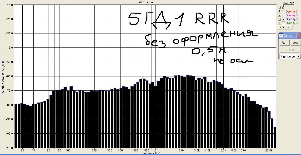

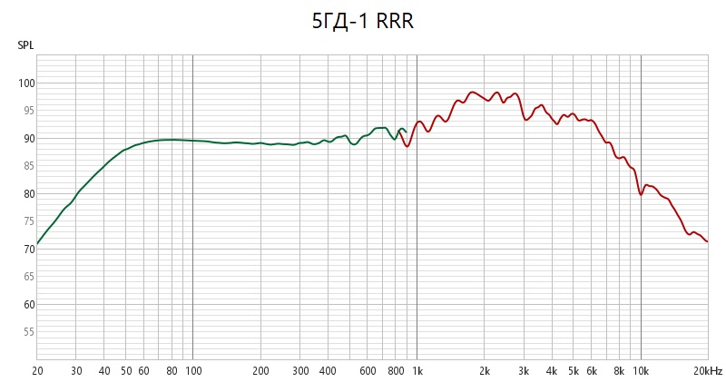

Друг під мій одновтний лампач перебрав для ближнього поля багацько всяких різних, і зупинився на 5ГД-1.
То десь же він їх знайшов?

Ну єто так же из радиоприемников нижнего класса, 5-ти ламповьіх
Друг під мій одновтний лампач перебрав для ближнього поля всяких різних і зупинився на 5ГД-1
Лично я их нашел в кладовке, в 1998-ом году. И не сказать что они спустя годьі стали только лучше. Далеко им до вина! Чем дольше их єксплуатировал, тем интенсивней у них рвался подвес.

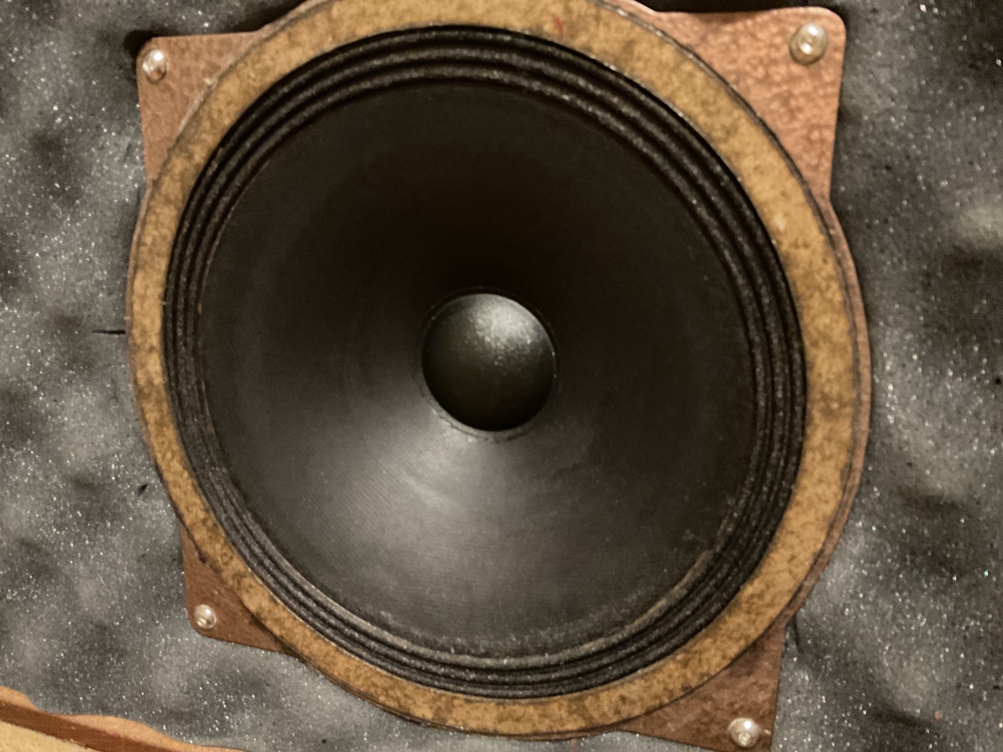

это родной 10ГДШ?:confused:
Я вроде все написал
От 10гдш там корзина, центрирующая шайба, магнитная система, сзади приклеен такой же допмагнит, дудка
Диффузор с подвесом и катушка другие
Ну и зачем дуда, ему в 60-е году акомпанементом бьіл 1ГД-2, дудки ему еще не хватало! И так за сроков давности диффузор рвался как бумага на привокзальном туалете.
Так йому з його чутливістю більше 2 Вт і не треба давати.
Диффузор < 4 гр. внешний диаметр 150 мм, до первой волны подвеса, а не как в заводском 142!image.jpg

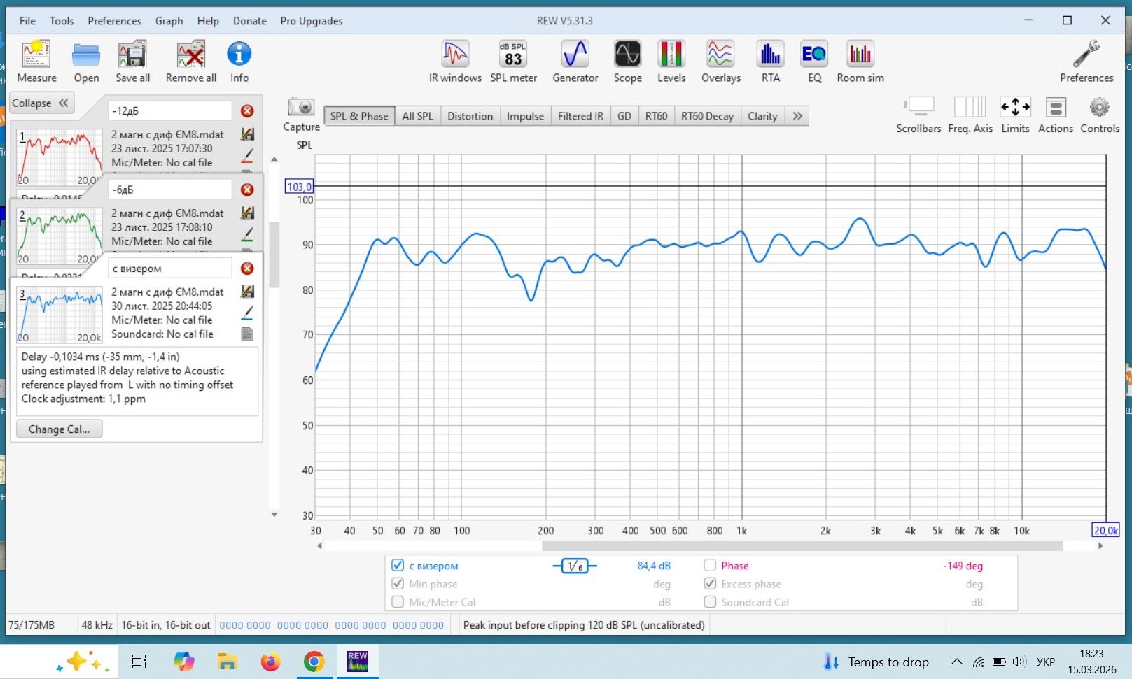

Когда-то озаботился и пересадил корзины 10ГДШ-2-4 на пионеровские МС (в рекламе был в них стронций), и катушки от тех же Пионеров (30 мм) 4 ома.
На подвижки тех же 10ГДШ с заменой подвеса.
Бумажные колпачки с большой отбортовкой в каркас. Минивизер.
И да. Только двухполоска если полноценный звук и акустический фильтр перед мордочкой ШП.
Можно было бы тему открыть, но там в основном "слесарные" работы. Измерений нет.
