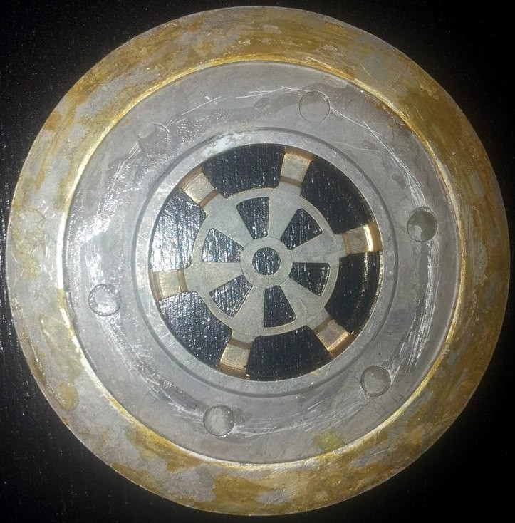

Кто-то прислал фото еще одних сотовых плоских ВЧ, но не имеют отношения к данной модели.
Нева-сотовые-ВЧ-ldsound.ru-1.jpgНева-сотовые-ВЧ-ldsound.ru-2.jpgНева-сотовые-ВЧ-ldsound.ru-3.jpg
Удивительный динамик выходит.
Вот это фото имеет отношение к данной модели:
И это тоже:

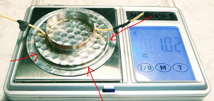

Разница по весу в 3 раза.
Как раз вес в этом случае не главное.

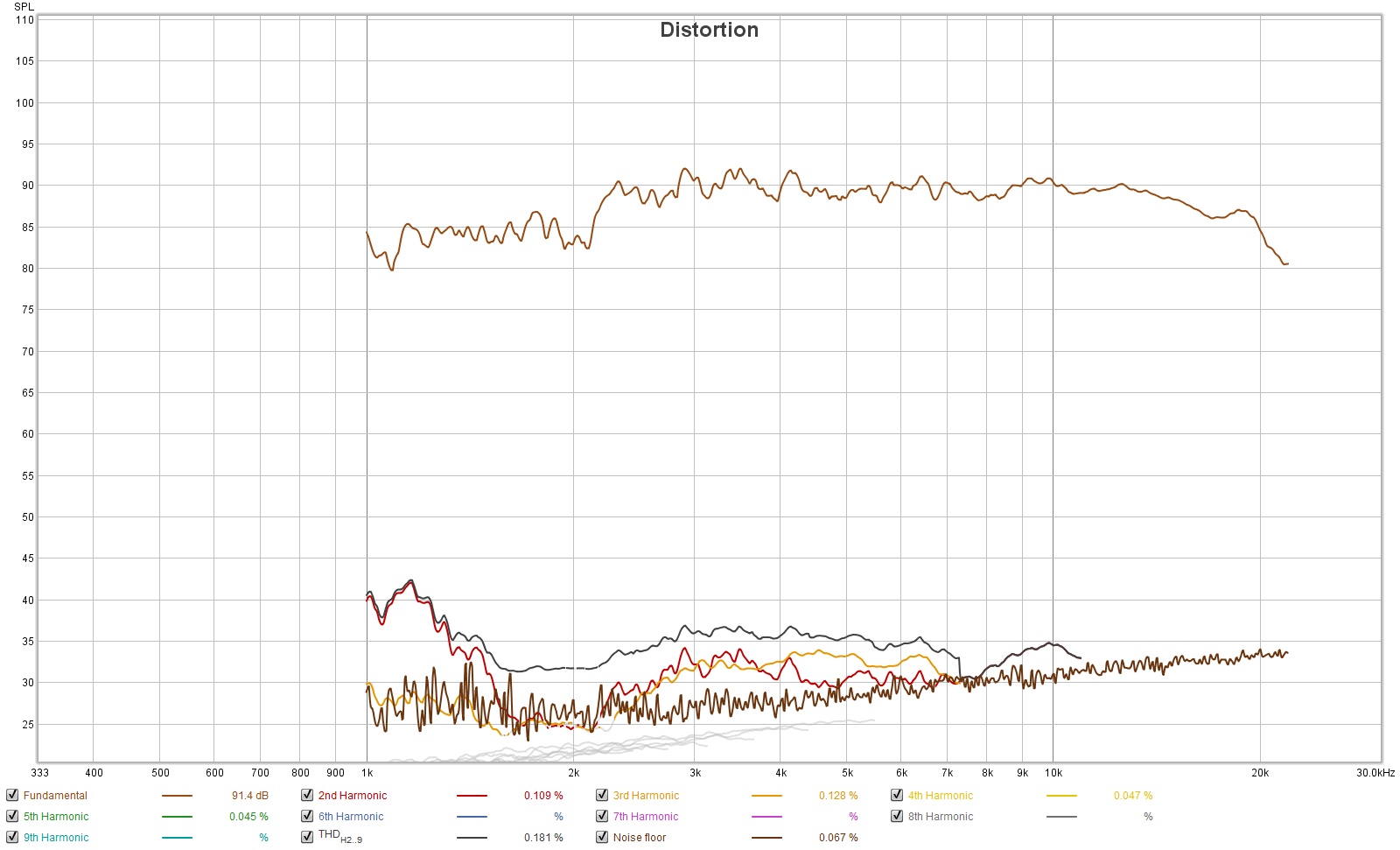

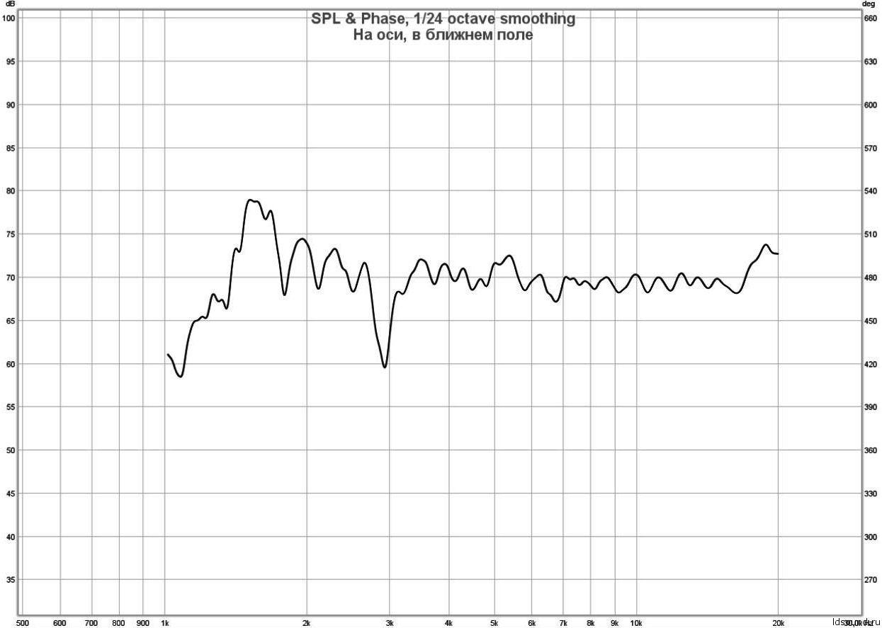

Жаль, что АЧХ не продлена выше 20 кГц у неодимовых, и вообще нет АЧХ 10ГДВ-5-8.
Для пищалки вес подвижки самое главное, главнее не бывает. Особенно для тех, что в 3 раза тяжелее.
Можно сделать в сто раз более тяжёлую подаижку, при в сто раз более сильном моторе, и все будет в порядке.
Этот сотовый тому характерный пример.
При в три раза более тяжелой подвижке работает куда ровнее и куда дальше по диапазону.

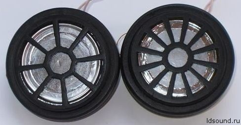

Та же идея плоской сотовой металлической головки. На сей раз ВЧ:(

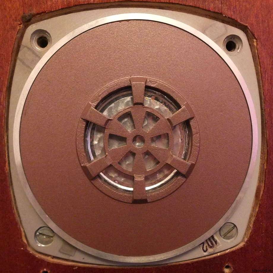

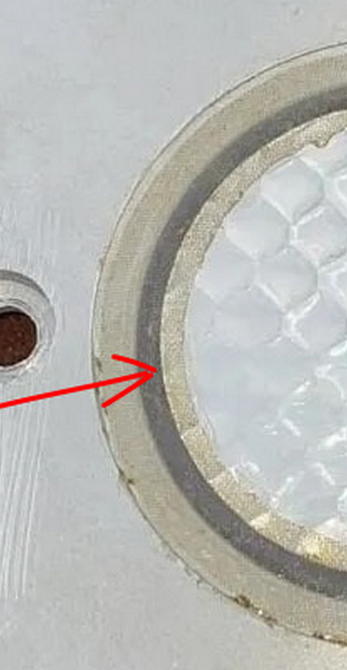

Никакого. Тем более к модели 10ГДВ-5 на первых фото.
А на данном фото,
подвес - продолжение верхней части (пластины) излучателя.
На фото пищалки о которой речь - подвес ткань
Я бы даже сказал, что она наитончайшая. По левому краю АЧХ и чувствительности они достаточно удалены друг от друга.
Х там в оригинале это фольга а не ткань я почему и спросил из чего подвес на 2 фотке
или стрелками указано разный зазор? руки крюки кривая херня =)

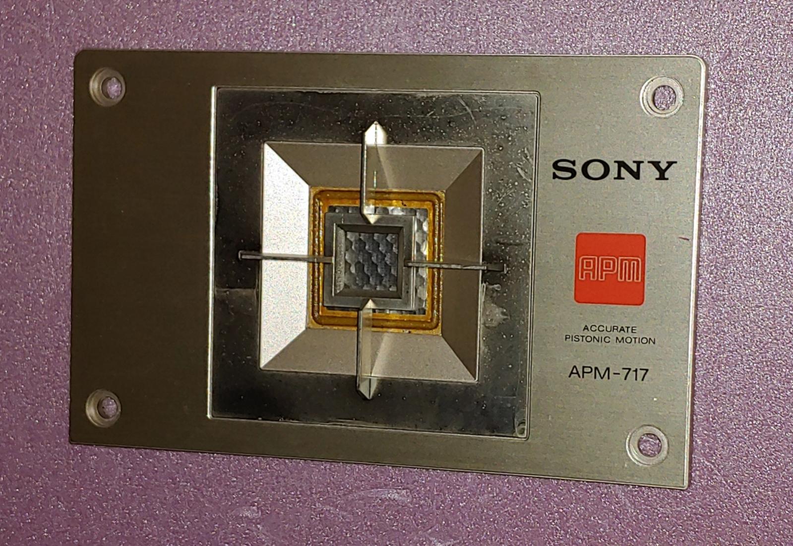

В копилку темы.
Похоже, забуксовал микрофон у измеряющего, не вытянул самый верх. Но и так тенденция видна.
    234.1 KB · Просмотры: 176
    289.3 KB · Просмотры: 178

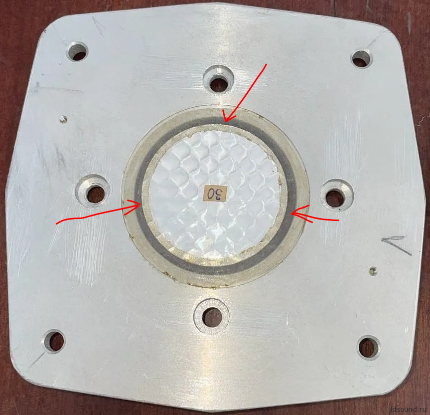

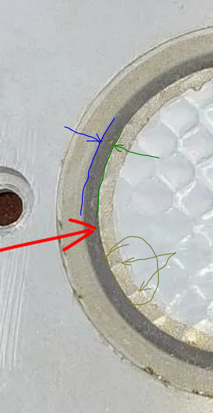

Видите ли в чём дело. То, что на подвесе данной пищалки ткань - это без сомнений.
Ткань лёгкая и от того же прозрачная. Под ней прекрасно видно зазор МС от самой подвижки и до внешнего его края.
Если ещё раз внимательно пронаблюдать фото, то можно увидеть, что:
Красной стрелкой указан зазор. Который виден из под ткани подвеса. Вполне вероятно, что он равен внутреннему диаметру посадочного отверстия декоративно-крепёжного фланца данной пищалки.
Зелёной стрелкой указан наружный диаметр подвижки.
Синей стрелкой указан либо наружный диаметр зазора, либо внутренний диаметр фланца на который приклеен наружный воротник подвеса данной пищалки.
Серая зона с серой же стрелкой лишний раз доказывает, что подвес ткань. Ткань тонкая и прозрачная. Видна даже её структура.
Думаю, что этого не смог увидеть только криво посаженный в глазницу глаз. Либо злобный характер накинувший вуаль на целеустремлённый и невинный взгляд.
Малюсенькая ремарка. Будь ткань всё такой же как описано выше, но тёмная(не прозрачная), то мы видели бы только подвес. Про зазор пришлось бы гадать.
P.S. из фото прекрасно видно, что подвес приклеен идеально ровно как к подвижке, так и к несущей его поверхности. Соответственно идеально ровно относительно какой-то из частей (внутренней/наружной) зазора МС.

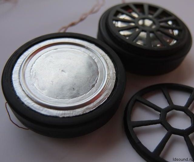

Моя ошибка. В первом посте добавил фото ВЧ с разными подвесами.
И похоже, что ткань действительно после ремонта, не так важно.
Добавил фото, где есть алюминиевый подвес.
И похоже что ткань действительно после ремонта, не так важно.
И похоже ремонта, сделанного качественно. И характеристики пищалки от этого только улучшились.
Да ладно.

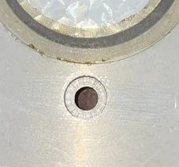

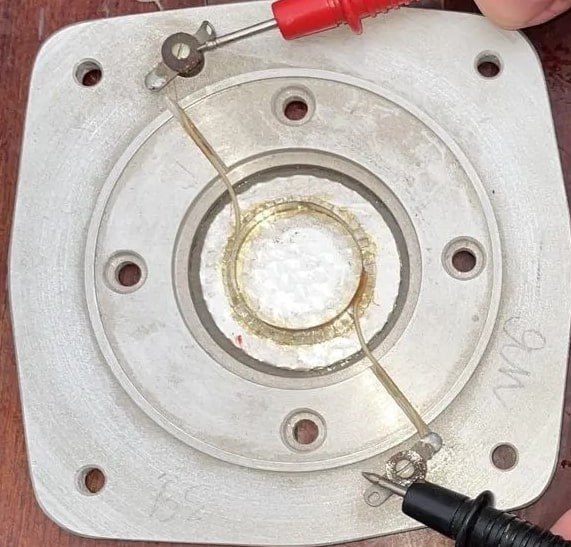

Нет там никакого зазора потому что там нет даже цепи. Эта железка просто лежит на столе.
Смотри в дырочку - это стол.
Ты бы с врачу сходил наконец, у тебя галлюцинации: видишь то чего нет и не может быть.
Какая-то мелкотравчатая мстительность.
Этот факт, что-то меняет?
И этот факт, что-то меняет?
Подвижка идеально установлена на фланец. Фланец идеально встаёт на МС. Катушка идеально встаёт в зазор. Закон логики не нарушен.

Не меняет, а подтверждает. Ты видишь зазор, а его там нет.
А вот суслика никто не видел, а он есть.
Соответственно
Ты видишь зазор,
